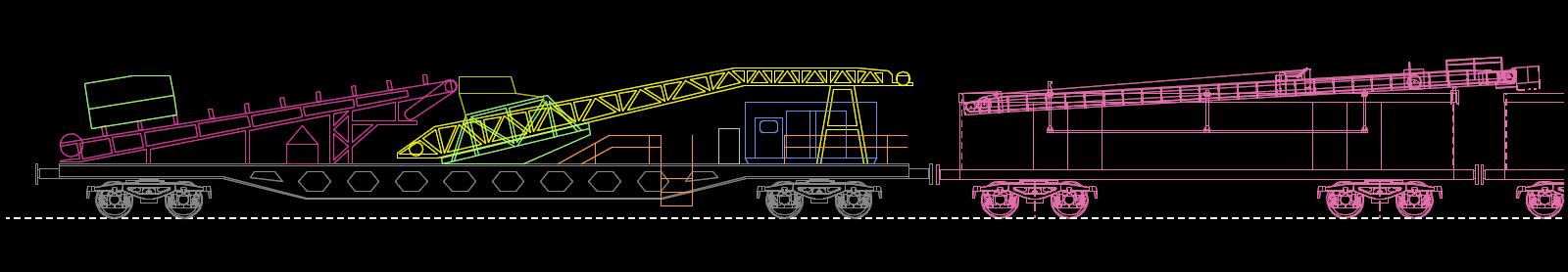

Messagepar Florian Barraud » 11 Oct 2011 13:30

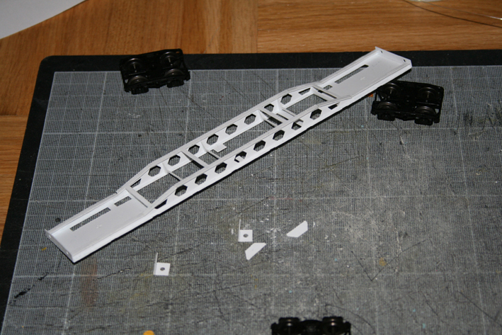

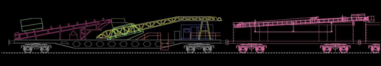

Voici un nouveau projet donc
le chassis

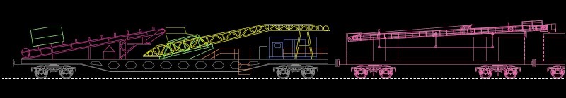

Elévation (provisoir)

Salut Florian,
Jolis débuts facilités, je suppose, par l'utilisation de la découpe laser :bravo:
A noter que le wagon réel se trouve ici.
Envisages-tu aussi la réalisation des convoyeurs sur tombereaux avec cette technique ?

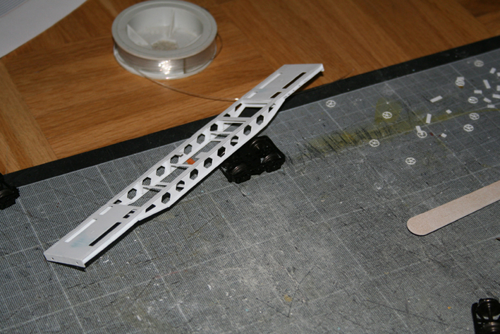

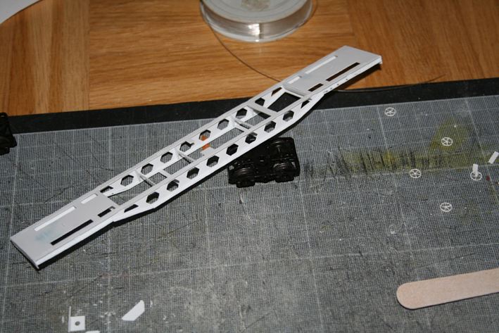

Messagepar Florian Barraud » 12 Oct 2011 07:59
Bonjour à tous!
J'ai essayer avec et sans la découpe laser, ca m'a pris 3 soirée pour la découpe d'un chassis en traditionnelle et 1.30 heure, découpe, poncage, montage compris
Ca économise du temps! Par contre les plans doivent etre irréprochable
Pas de soucis pour faire des pièces, mais en privé svp

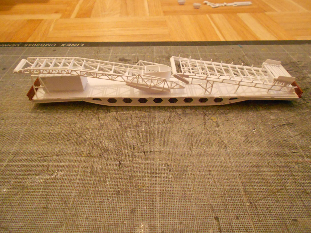

Messagepar Florian Barraud » 15 Fév 2012 15:55

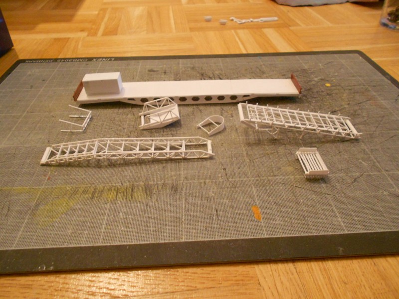

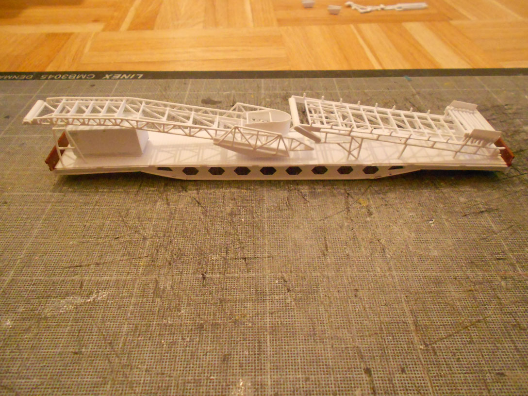

Voilà le froid me fait bosser un peu.
Florian Barraud

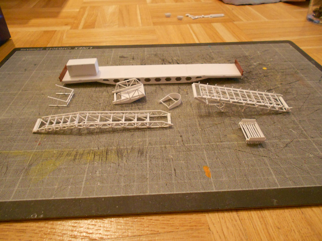

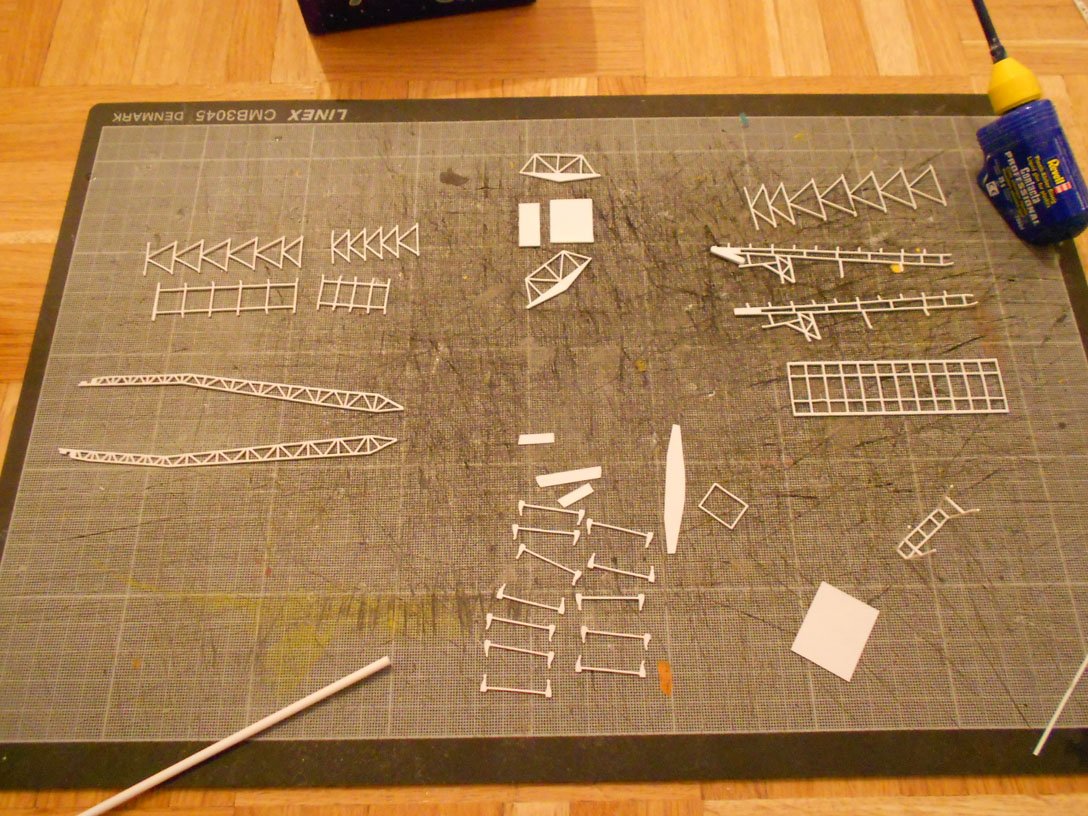

Messagepar Florian Barraud » 20 Fév 2012 08:28
un petit peu plus avancer, le plus dur reste à faire, mais en attendant le soleil, pas de peinture (et oui, tellement froid que la peinture gel, comme je fait l'aérographe sur le balcon)
Florian Barraud

Messagepar recoules » 20 Fév 2012 10:43
bonjour
c'est beau la dentelle :ange: :hein33: heureusement qu'il y a le laser, car à la main avec le cutter, boujour :pt1cable:

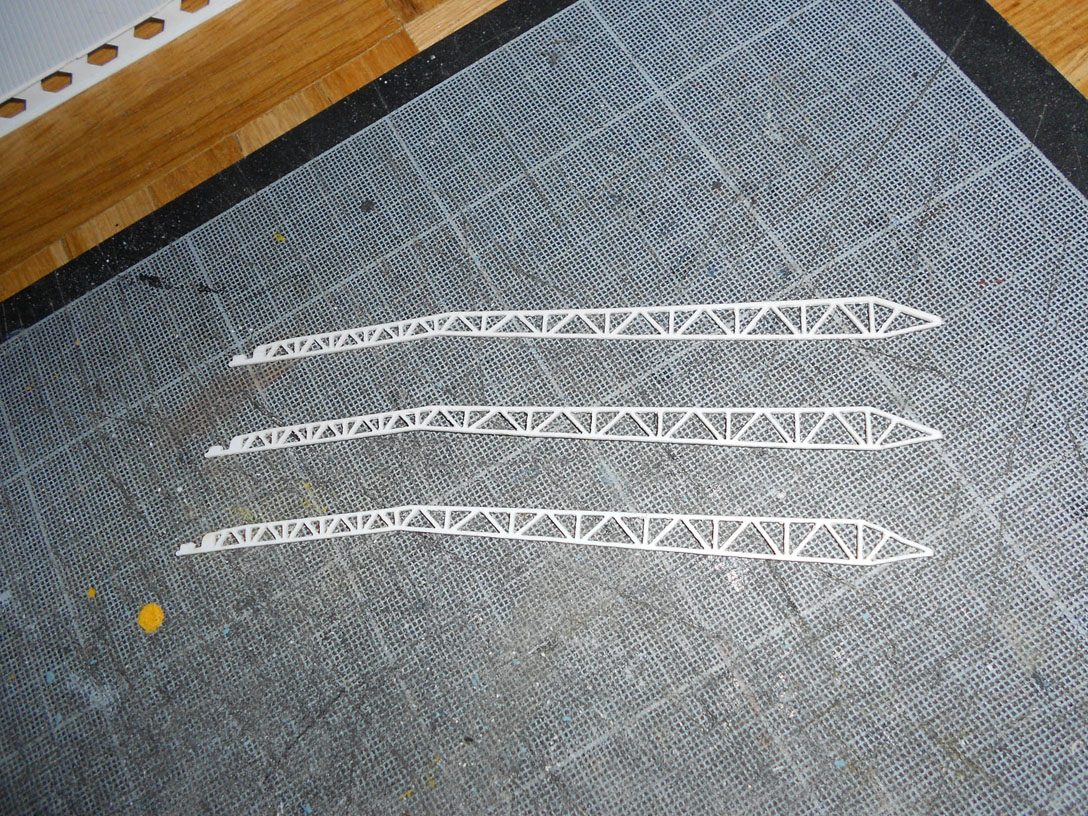

Messagepar Readii94 » 20 Fév 2012 12:56
Bonjour Florian,
Quel matériau as-tu utilisé: plaques EVG...?Merci.
Ciao. Philippe
Readii94
Messages: 949
Localisation: Val de Marne
Re: [HO] ETF Sauterelle 2000
Messagepar Florian Barraud » 20 Fév 2012 13:39
oui Evergreen, 1 mm d'épaisseur et les treillis font à peu près 0.8mm, il y a également quelque pièces de 0.25 et 0.5mm
Florian Barraud
Messages: 1308
