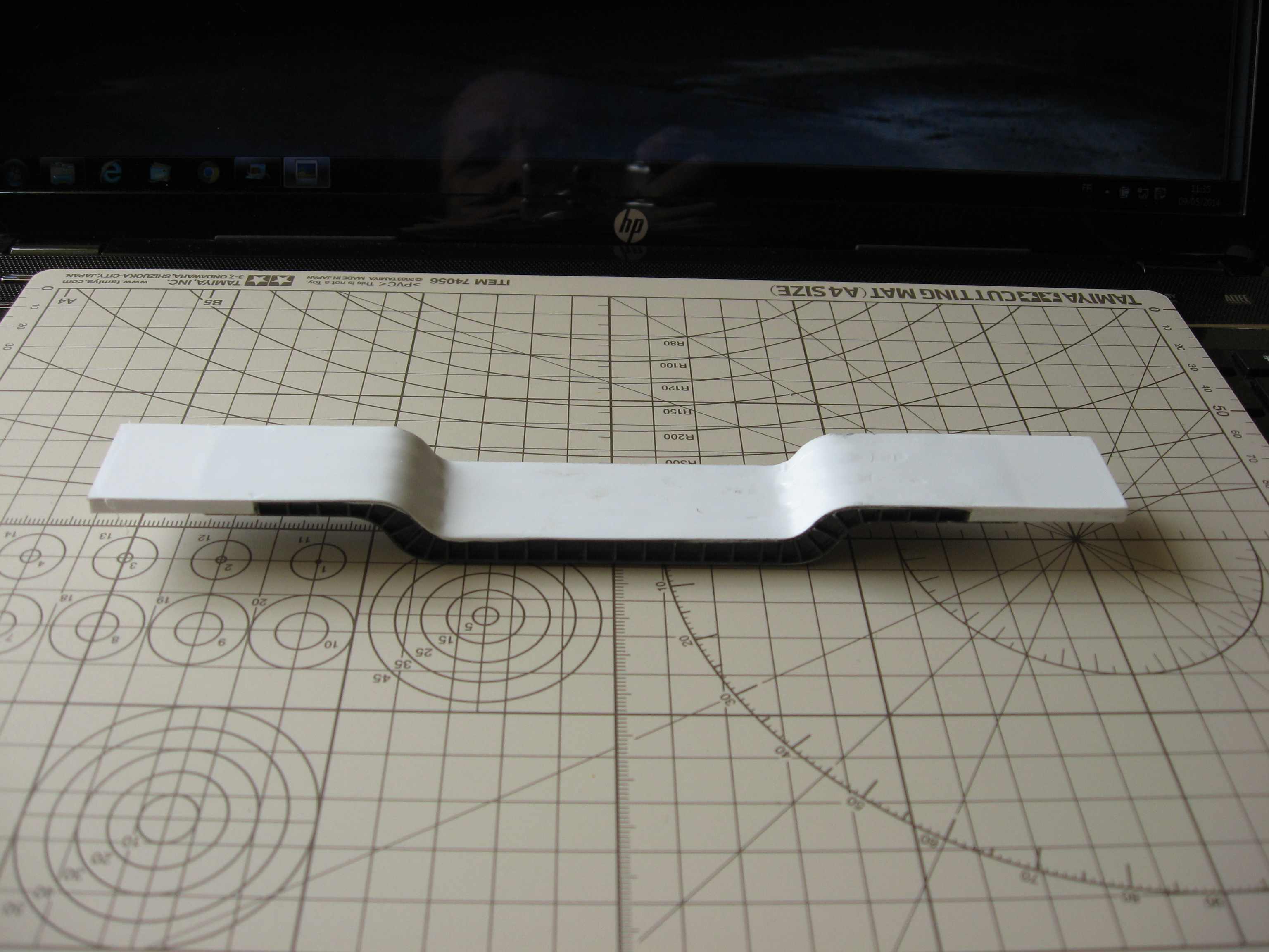

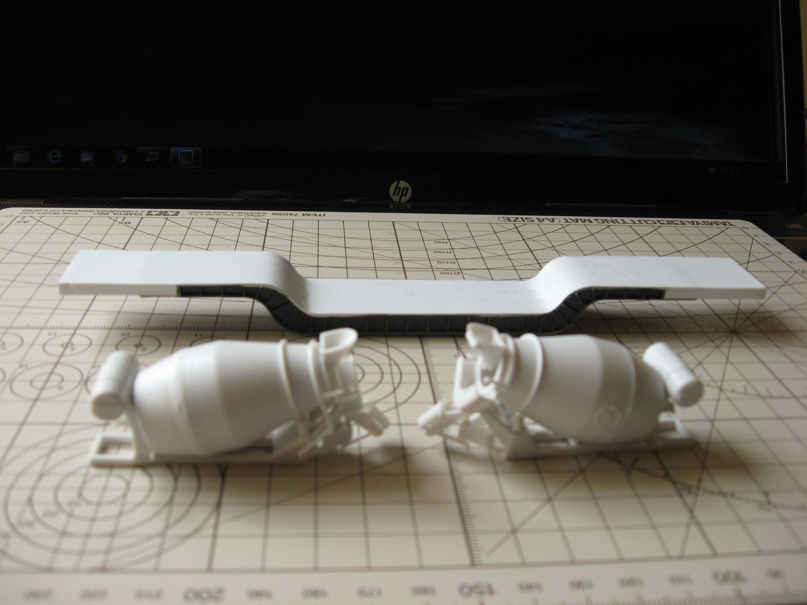

Je suis parti d'un wagon TRIX que j'avais pour cette réalisation, après démontage j'ai allongé ce wagon pour pouvoir mettre les 2 toupies
prises chez KIBRI
voici le début du montage en photos
Amicalement, Léon (le Breton)

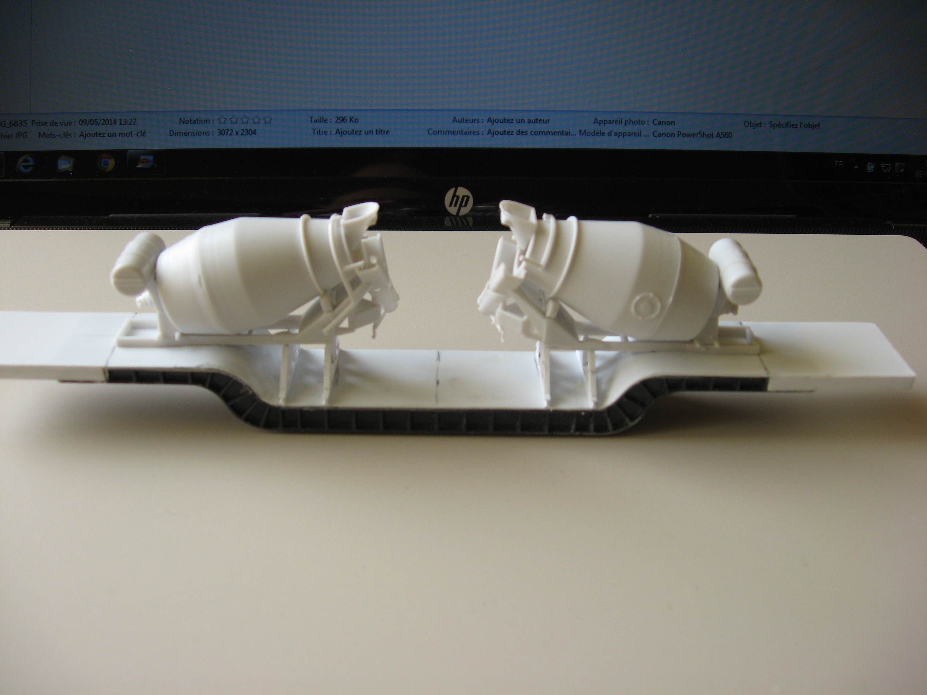

Messagepar leti35 » 09 Mai 2014 13:45
voilà pour ce jour, la suite dès que le temps me le permettra

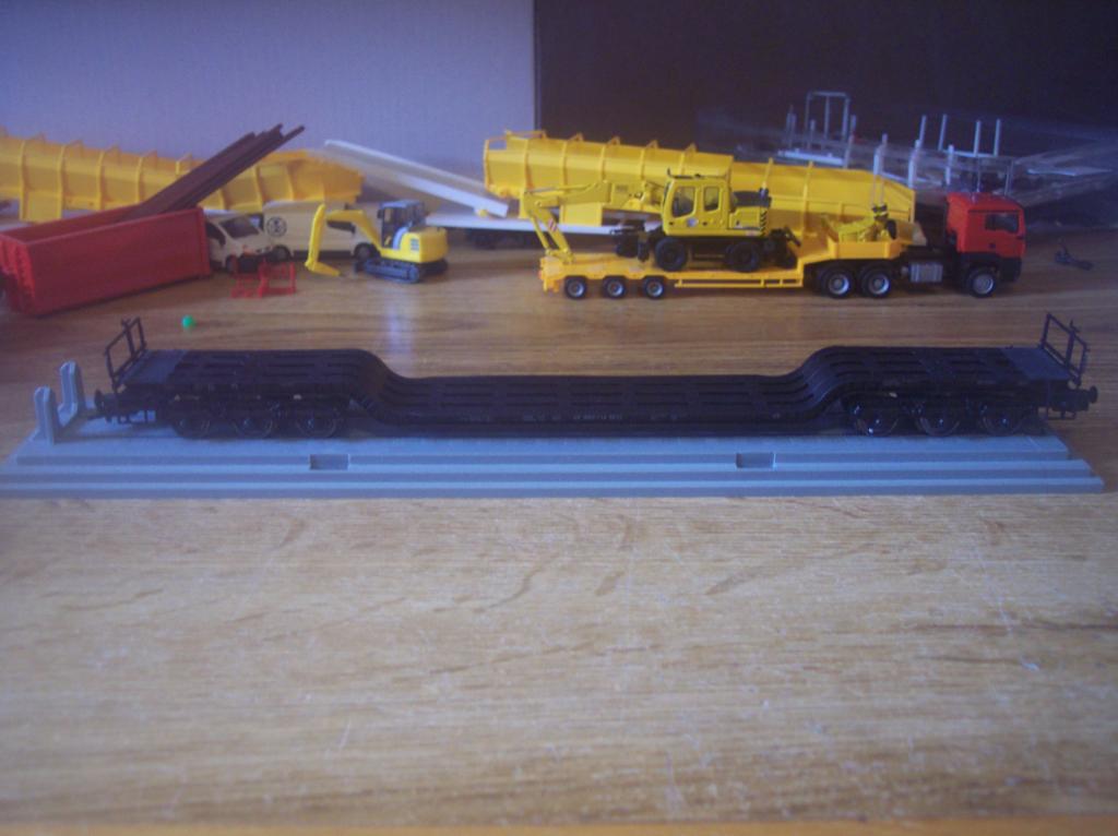

beau projet en cour chez moi il est aussi en cour
la base du wagon existe en HO chez ROCO sinon je trouve des cuves de malaxage un peu courte
voici un aperçu de mon wagon

Messagepar yoyo ttx 59 » 09 Mai 2014 17:48
Salut Léon et Guillaume :coucou:
Félicitations a vous deux :bravo: :bravo: :bravo: .
Jai hâte de voir la suite .
Guillaume , tes malaxeurs sont de quelle marque :?: .
Re: wagon toupie TSO
Messagepar ttxdudu90 » 09 Mai 2014 18:47
les malaxeur sont de marque Herpa il son issu de 2 remorques se sont des longues cuves
Messagepar ttxdudu90 » 17 Mai 2014 22:25
la référence du wagon est : 47740 de Roco
