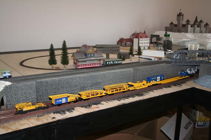

bonjour,
suite à échange entre moi et bruno à propos d'ecran de veille, bruno m'a donné une adresse et j'ai trouvé une photo forte interessante. ici
il y aurait possibilité de mettre des wac sur des tomberaux moyenant une petite adaptation. Je n'ai aucune connaissance en allemeand mais cela me semble etre interessant quand à la réalisation.
breizhoo

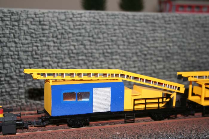

Messagepar Florian Barraud » 13 Mai 2008 07:21
Comme ceux ci mais adapté au tombereau Eaos
Je veux bien préparé les plans et le mode de construction, mais il me faux photo et plan si il y a

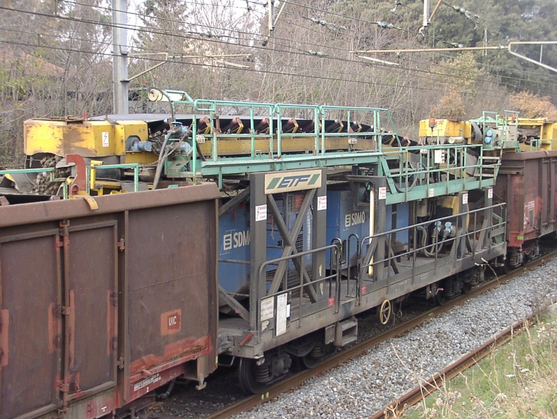

Il existe plusieurs modèles de ces tapis sur Eaos :
- avec systèmes fixes de déviation du ballast de part et d'autre du tapis
- avec système de déviation mobile (une seule charrue, un seul soc (je ne connais pas le nom de cette pièce :( ) qui va et vient sur la longueur du tapis selon la bonne volonté d'un opérateur chargé de répartir le ballast dans le wagon)
J'ai pas mal de photos du dernier système, tapis aux couleurs d'ETF. En revanche, je n'ai pas de plan. Je peux donc fournir si on me laisse un peu de temps :oops:
Je n'ai rien (ou si peu, glané sur la toile :? ) sur le 1er système :(
J'ai aussi pas mal de photos sur certains wagons énergie d'ETF, wagons indispensables au milieu des rames d'Eaos chargées de vieux ballast :wink:
Sur ce fil, il y a quelques photos de wagons énergie et du convoi d'Eaos avec les tapis dont je possède bon nombre de photos.
La première photo de cette page montre des tapis avec système fixe de l'entreprise Vecchietti.
On peut aussi voir quelques photos de ce système surun très bon article de Bernard Ciry paru dans RMF.
Messages: 10040
Messagepar Florian Barraud » 13 Mai 2008 08:59
je propose de faire les plus courant d'ETF et un wagon énergie
Pour l'instant les photos que j'ai trouvé ne sont pas assez détaillé et varié pour faire des plans, et il faut les deux coté du wagon énergie
Quand tu m'enverra le DVD, je commencerai ca et si d'autre personne veule autre chose, il faut demandé :D

Messagepar Bruno PERES » 13 Mai 2008 20:28
Je viens de mettre ici quatre photos des tapis utilisés par ETF, mais j'en ai plus de 70, ce qui devrait permettre à Florian de faire un beau plan, même si je n'ai pas les cotes ;)
Pour les photos des wagons énergie, c'est là.

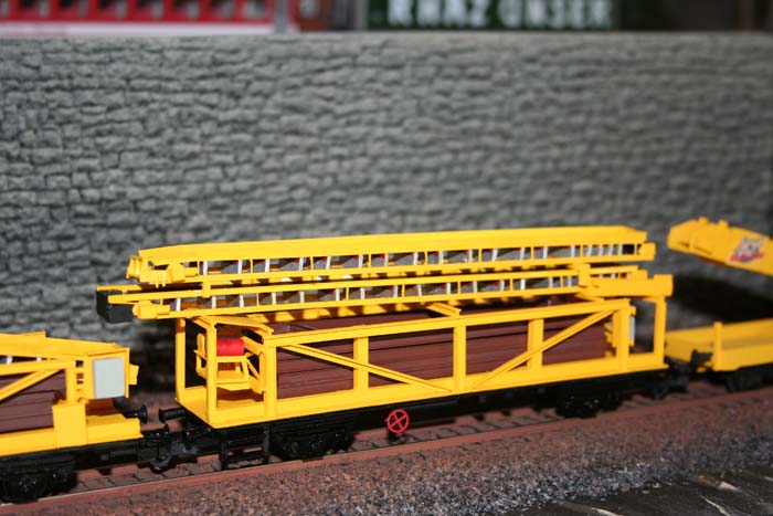

Messagepar Florian Barraud » 29 Mai 2008 13:10
Le wagon énergie avance tranquillement, il me faudra des vus coté passerelle, j'en ai qu'une et de très mauvaise qualité
Bruno, as-tu des photos de détail et si oui, j'attendrai de recevoir le CD, c'est plus simple
Je le conçois en construction intégrale, c'est plus simple qu'une base existante, étant un wagons EAOS modifié
Les tapis suivront en même temps que le wagons avec une belle notice de montage

Messagepar Florian Barraud » 29 Mai 2008 13:50
C'est le top Bruno!!!! il ne me faut pas grand chose, mais la seule image que j'ai du coté passerelle est pixélisé, on voit rien
Ca urge pas à la seconde et c'est pas important les vidéos ;)
mais je me dis qu'après avoir des WAC et un wagon énergie, va falloir faire la cribleuse c1d21, est après le P95 et le SMD80 :pt1cable: manque des heures dans la journée pour faire tous sa!

Messagepar Florian Barraud » 30 Mai 2008 14:25
oui, j'ai déjà trouvé des fautes :oops:
Voici la version 3d
