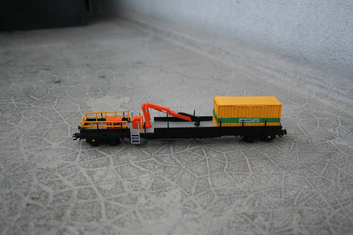

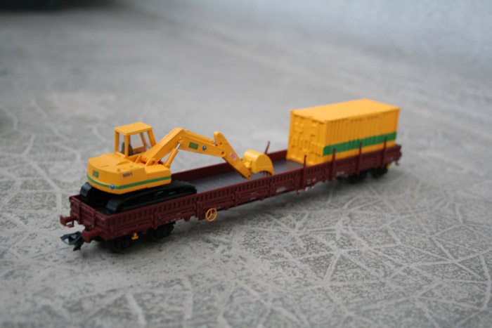

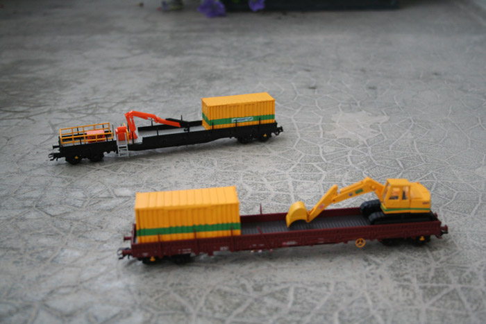

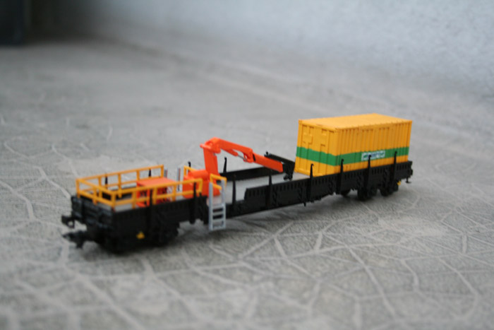

voici l'avancement du wagon grue et de la pelle, y'a encore du boulot, mais ça prend de l'allure

Bien sympa ces modèles :D Bravo !
Qu'as-tu utilisé comme pelleteuse (modèle, marque, référence) ?
Messagepar Florian Barraud » 19 Aoû 2008 19:31
merci, mais y'a encore du boulot, mais pas trop de temps
la pelle est une wiking 0660 07 26 Raupenbagger
la cabine est abaissé, la partie entre la cabine et le moteur est supprimé, le bras est coupé à la forme souhaité, le coté est poncé pour rentré dans le gabarie, et la largeur entre les chenilles est réduit pour rentré dans le wagon
le petit bras, j'ai poncé le verrin, et j'ai laissé le godet, dans la réalité,il me semble qu'il n'y a qu'un crochet

Autre question que j'aurai pu te poser avant : quelles sont les références de la grue que tu as utilisée ? Est-elle vendue seule ou bien l'as-tu sortie d'un kit Kibri ?
Messagepar Florian Barraud » 20 Aoû 2008 07:58
C'est une grue kibri palfinder Réf: B-15705 set de 4 grue

Messagepar Readii94 » 20 Aoû 2008 11:28
Bonjour à tous, pour le bras, un modèle Herpa peut convenir: réf. 051484.
Sinon Florian, où as-tu dégoté les décalques ETF?Merci.

Messagepar Florian Barraud » 20 Aoû 2008 17:19
la grue herpa va bien, mais elle ne sont pas livrable, en tous cas en Suisse
Les decalques, je les fait moi même, j'ai un fichier vectoriel illustrator et j'imprime sur papier decalque
La pelle kibri et interressante, mais le bras ne ressemble pas assez, et si c'est pour la pelle sur chenille, les liebherr sont beaucoup trop grosse pour la faire
