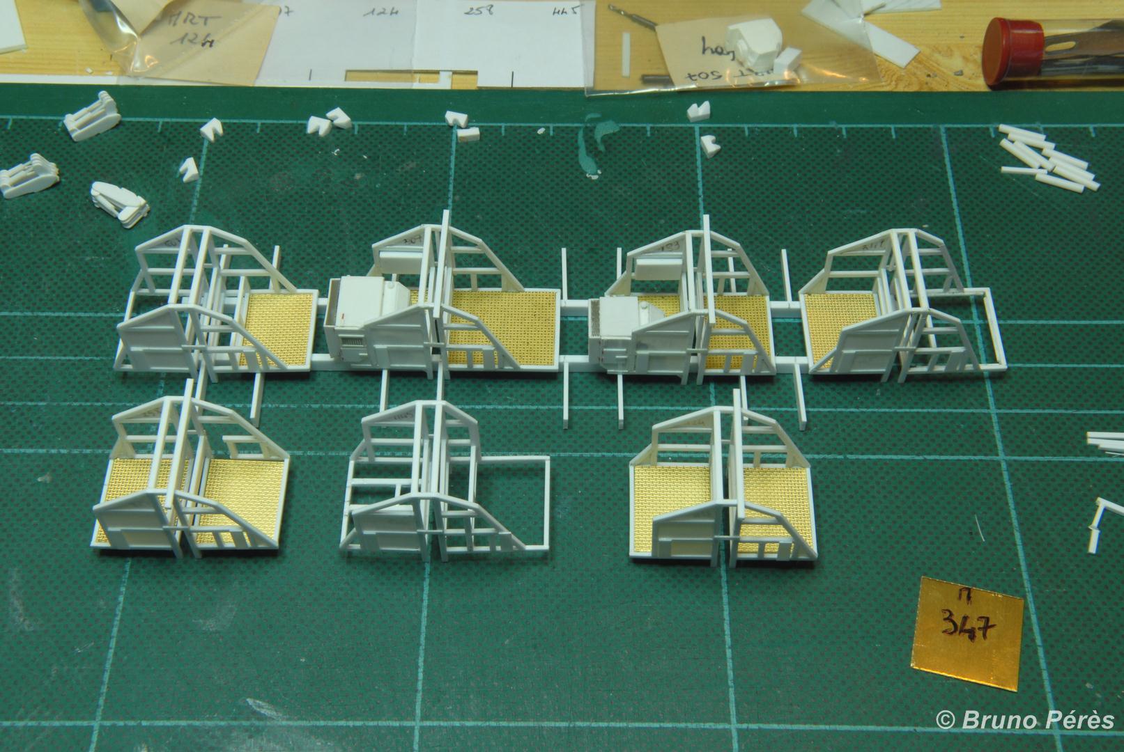

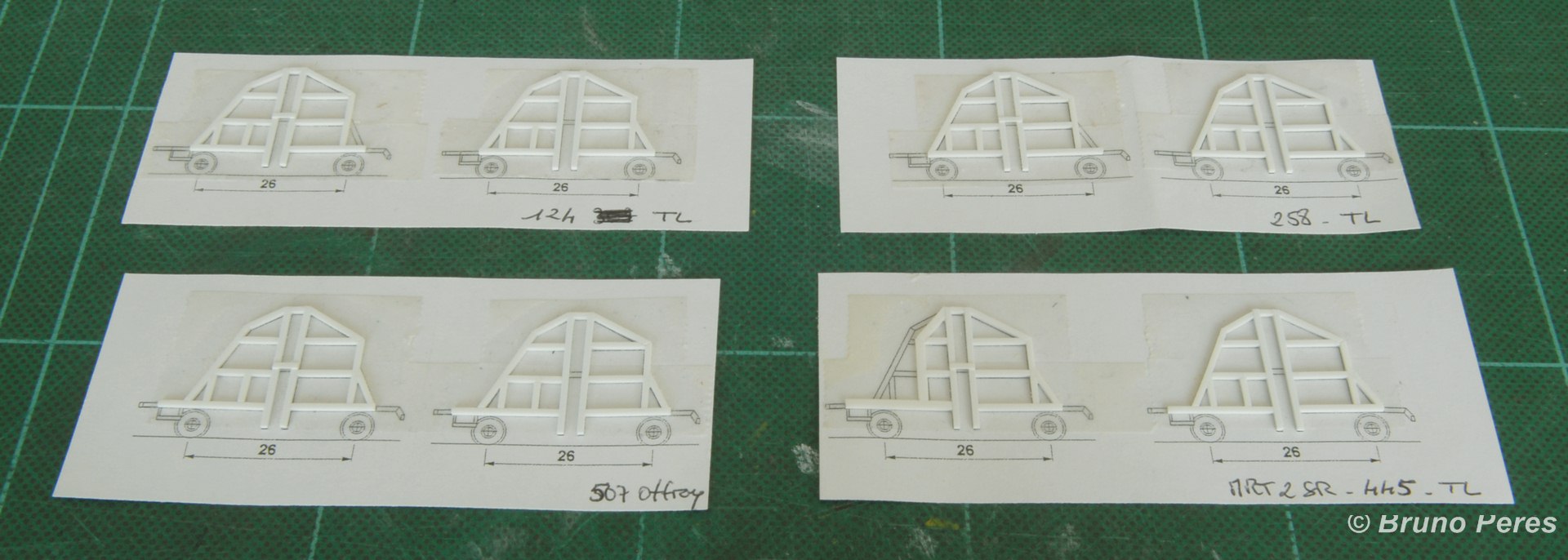

Messagepar Bruno PERES » 19 Déc 2015 21:42
Eh oui, motivé je suis !
La preuve : non content d'en avoir 3 en construction, j'en ai ajouté 4 autres attaquées il y a une huitaine de jours Daccord07 :roll: :pt1cable:
Les 7 MRT seront toutes différentes, soit parce qu'il s'agit de différentes évolutions, ces engins ayant très souvent été améliorés par Geismar depuis les premiers modèles, soit parce qu'ils trouveront place sur mon réseau en construction, dans un "cimetière" de matériels réformés en attente de ferraillage. Pour ces derniers modèles, j'ai donc prévu de les représenter plus ou moins dépouillés de certains de leurs éléments comme les roues, les moteurs, ...
De gauche à droite et de haut en bas :
- MRT2 07211-507 - Offroy
- MRT1 84105-307 - Lorry n° 4 TL
- MRT1 84095-183 - Lorry n° 1 TL en attente de ferraillage
- MRT1 92043-347 - Lorry n° 5 TL avec moteur Hatz 3L41C que l'on retrouve sur d'autres matériels Geismar, mais aussi sur des wagons ventilateurs, ...
- MRT1 84095-258 - Lorry n° x TL en attente de ferraillage
- MRT2SR 00208-445 - Lorry n° 3 TL
- MRT1 81030-124 - Lorry n° x TL en attente de ferraillage
Bon, j'y retourne :coucou:
