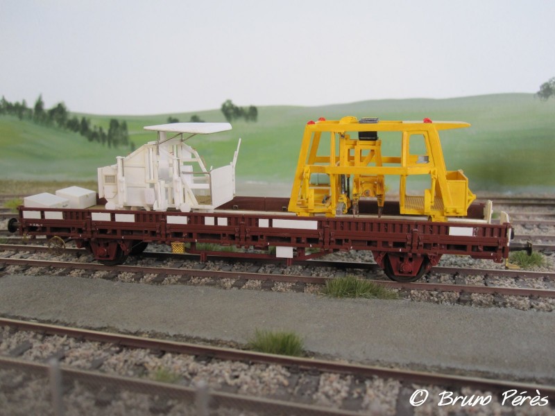

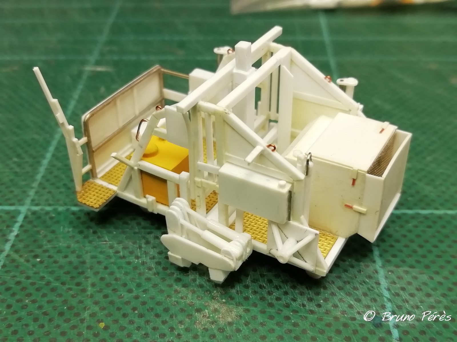

Photo de 3 des 5 MRT sur lesquelles je travaille actuellement.
Photo prise avec le mobile ... et un peu floue, désolé
Et voici la 84105-307 - SNCF-TL - Lorry 4, celle qui pour le moment est la plus détaillée. Il y a d'ailleurs des chances qu'elle le reste car c'est sans doute celle des 7 reproduites qui comporte le plus de détails en réalité.

Des détails, en voilà à monter !

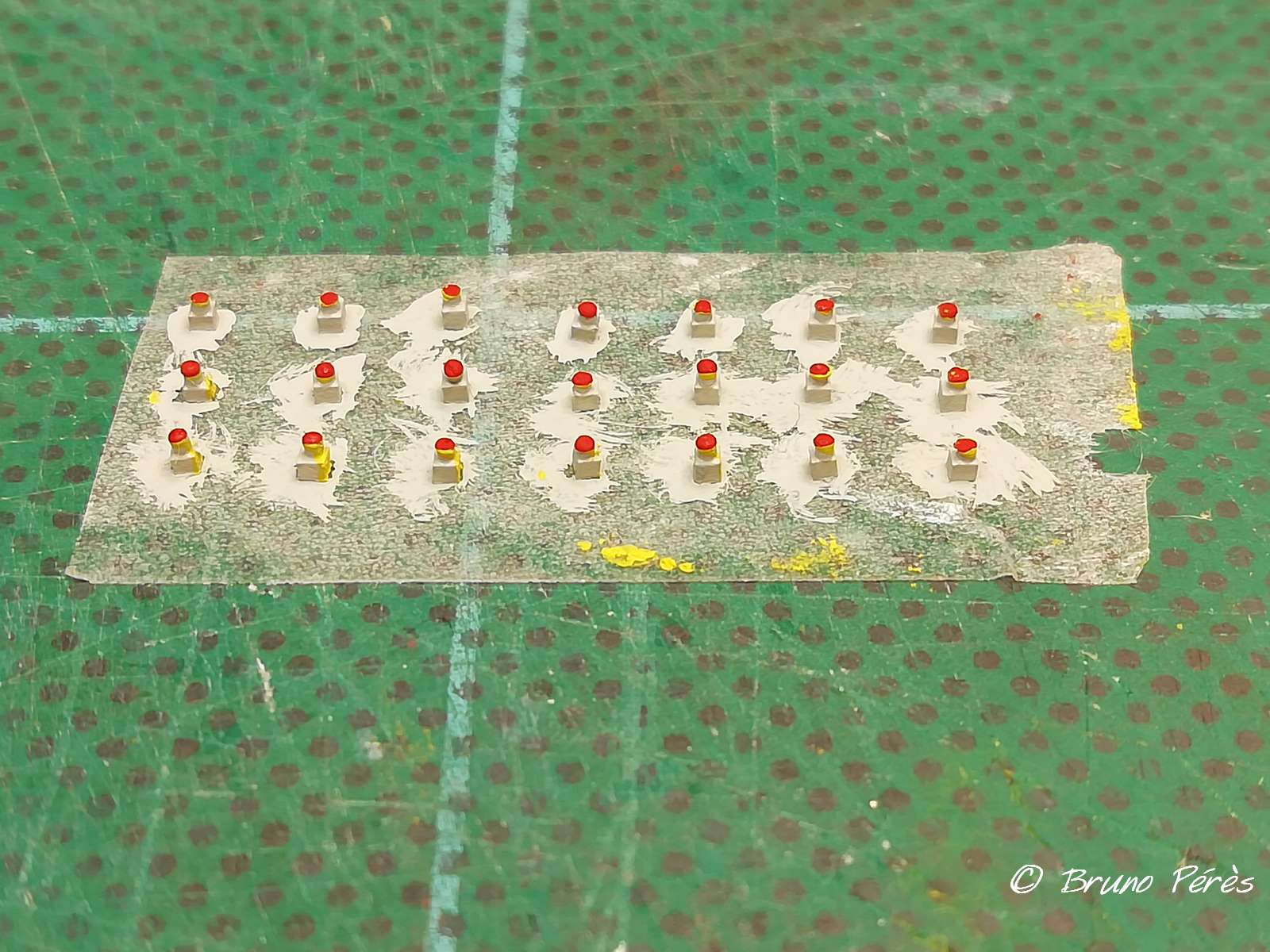

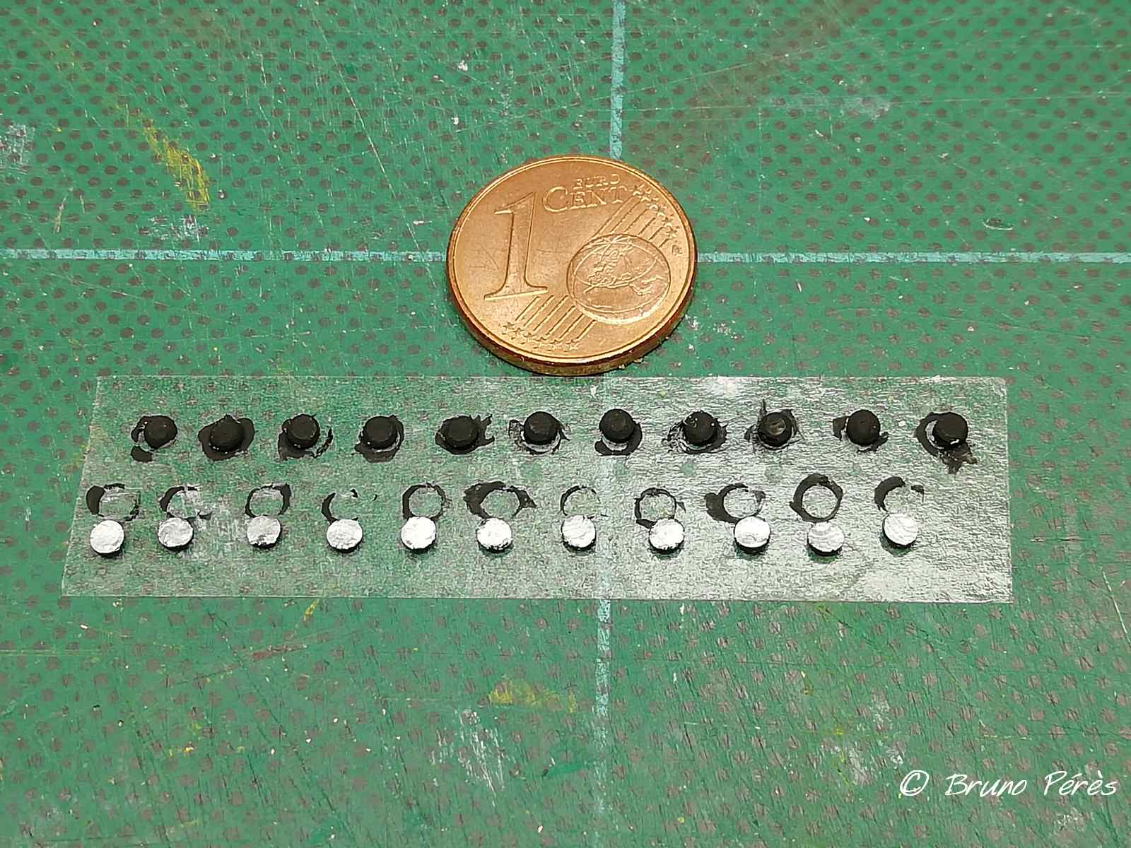

Boutons d'arrêt d'urgence réalisés en série (la base est un carré de 0,75mm !)

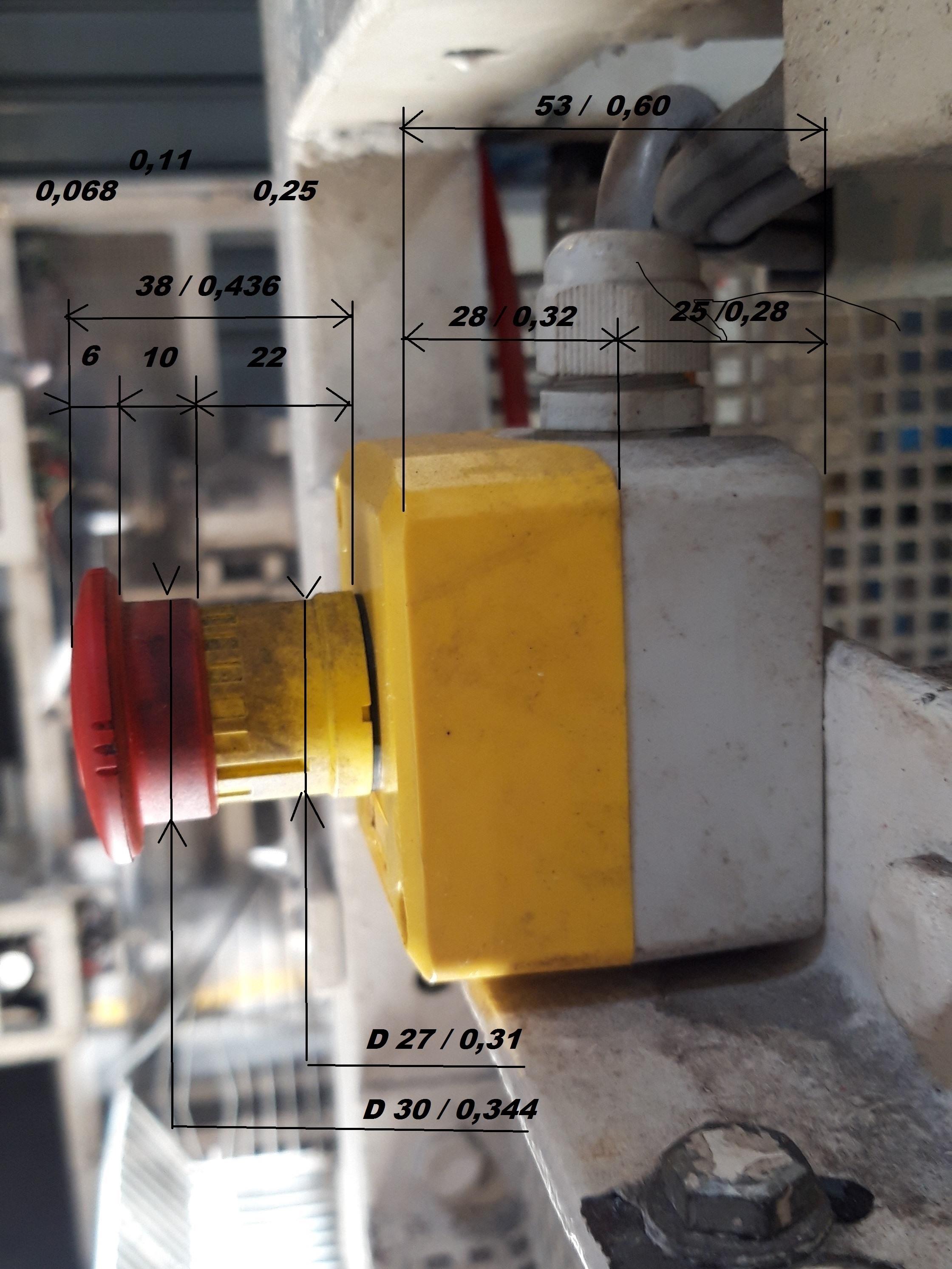

Pas mal les arrêts d'urgence :bravo: .

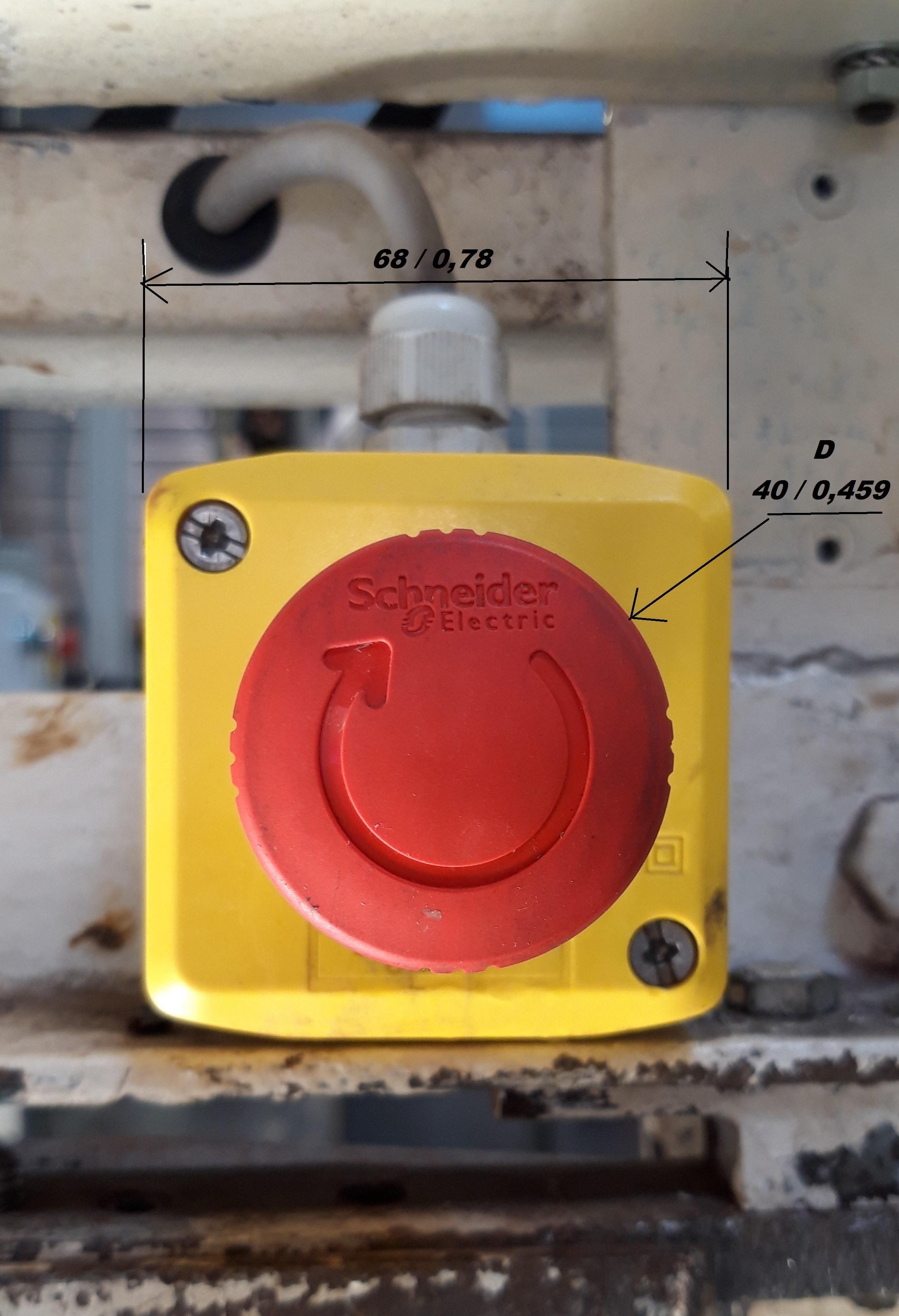

Base de 0,75 x 0,75 , tu est proche de la vérité :siffle:
Voici deux petites photos ( téléphone portable :roll: ) faites au travail avec les cotes .
Les cotes sont en millimètres .
La première = taille réel .
La seconde = échelle 1/87 :
ATTENTION
Pour les cotes d'épaisseurs du bouton ( 6mm / 10 mm et 22 mm ) , les cotes a l'échelle HO ce trouvent au dessus de la cote total de 38 mm ;) .
Si ca peut aider tout le monde :siffle: .

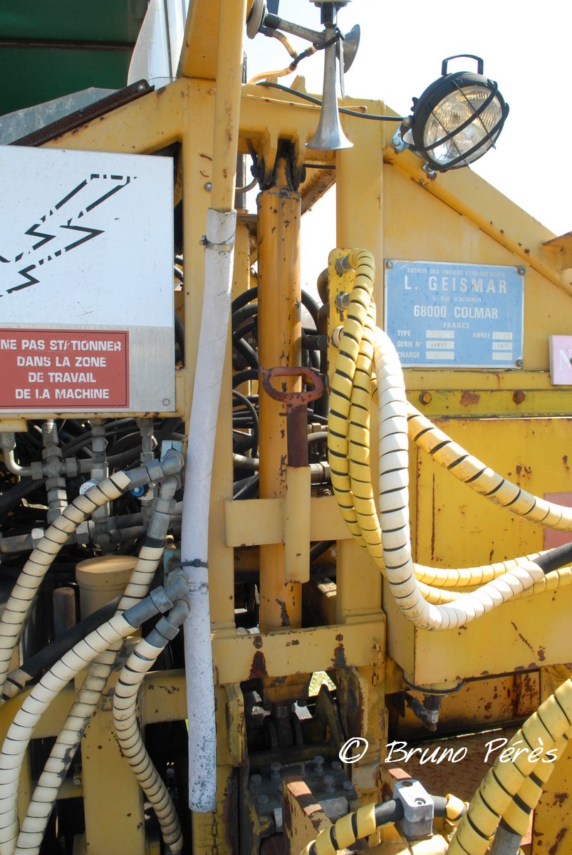

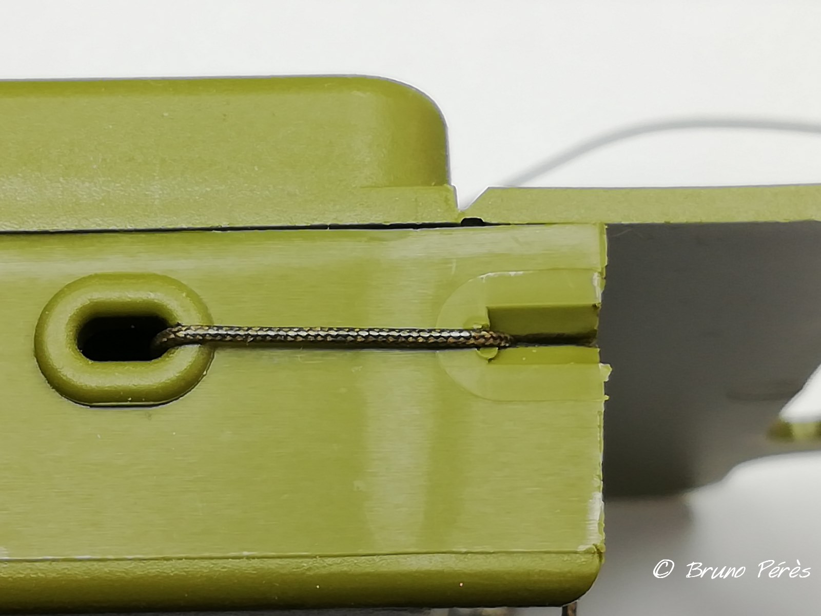

Je cherche toujours comment réaliser les différents cablots hydrauliques. En allant faire quelques courses, je me suis arrêté chez Décathlon pour acheter du fil de pêche nylon. Point de fil de pêche nylon, rupture de stock, mais j'ai trouvé du fil tressé pour gros poissons. Il existe en différents diamètres. Ci-dessous du 0,6mm. J'ai aussi acheté du 0,4mm. Le rendu me semble pas mal, à voir une fois peint à la bombe. La mise en forme est sympa et rend bien. Ce fil peut peut-être aussi servir pour arrimer des marchandises.
Re: [HO] MRT Geismar
Messagepar Bruno PERES » 25 Mai 2020 21:45
Le fil peut également servir pour simuler les ressorts qui maintiennent les cablots de la pince.

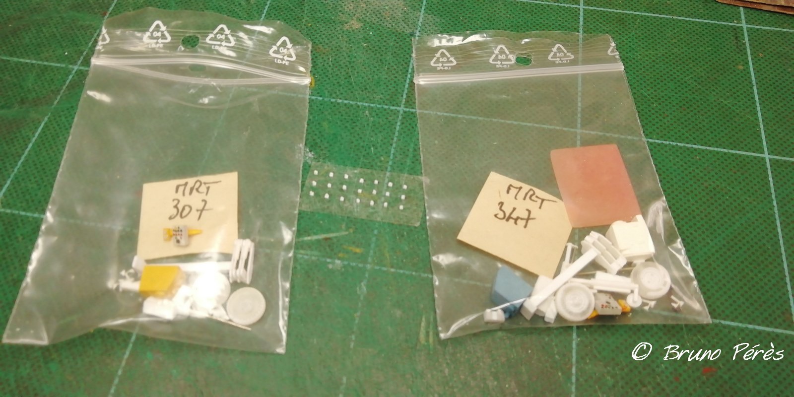

J'ai réalisé une nouvelle série de pièces, les projecteurs présents à plusieurs exemplaires sur chaque MRT.

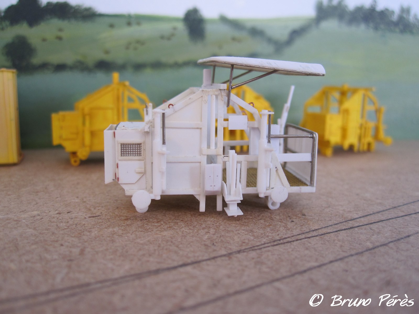

J'ai également réalisé le toit de la 307 avec simulation de la tubulure basse de l'armature qui soutient la bâche.

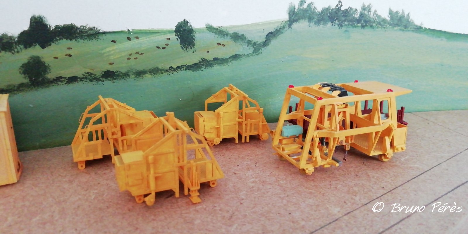

Pour vous faire patienter, voici quelques photos ;)
Messagepar Bruno PERES » 25 Fév 2021 19:33

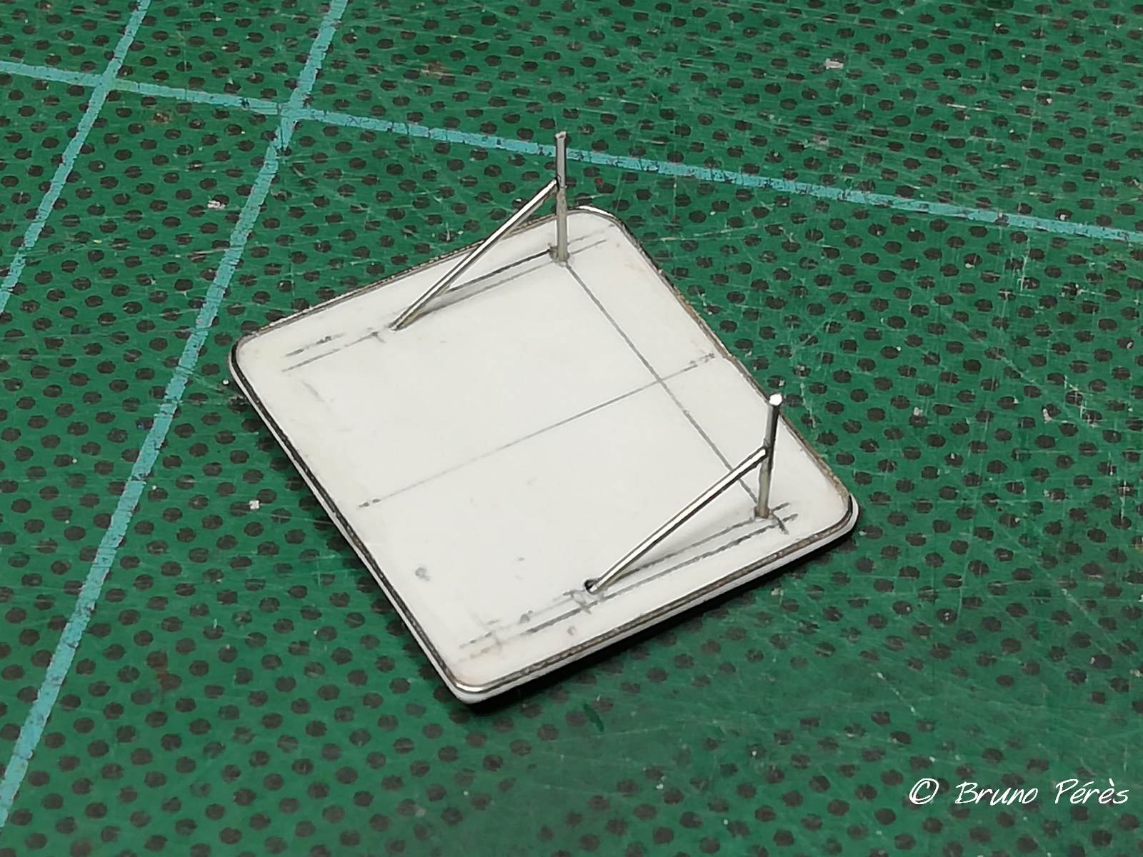

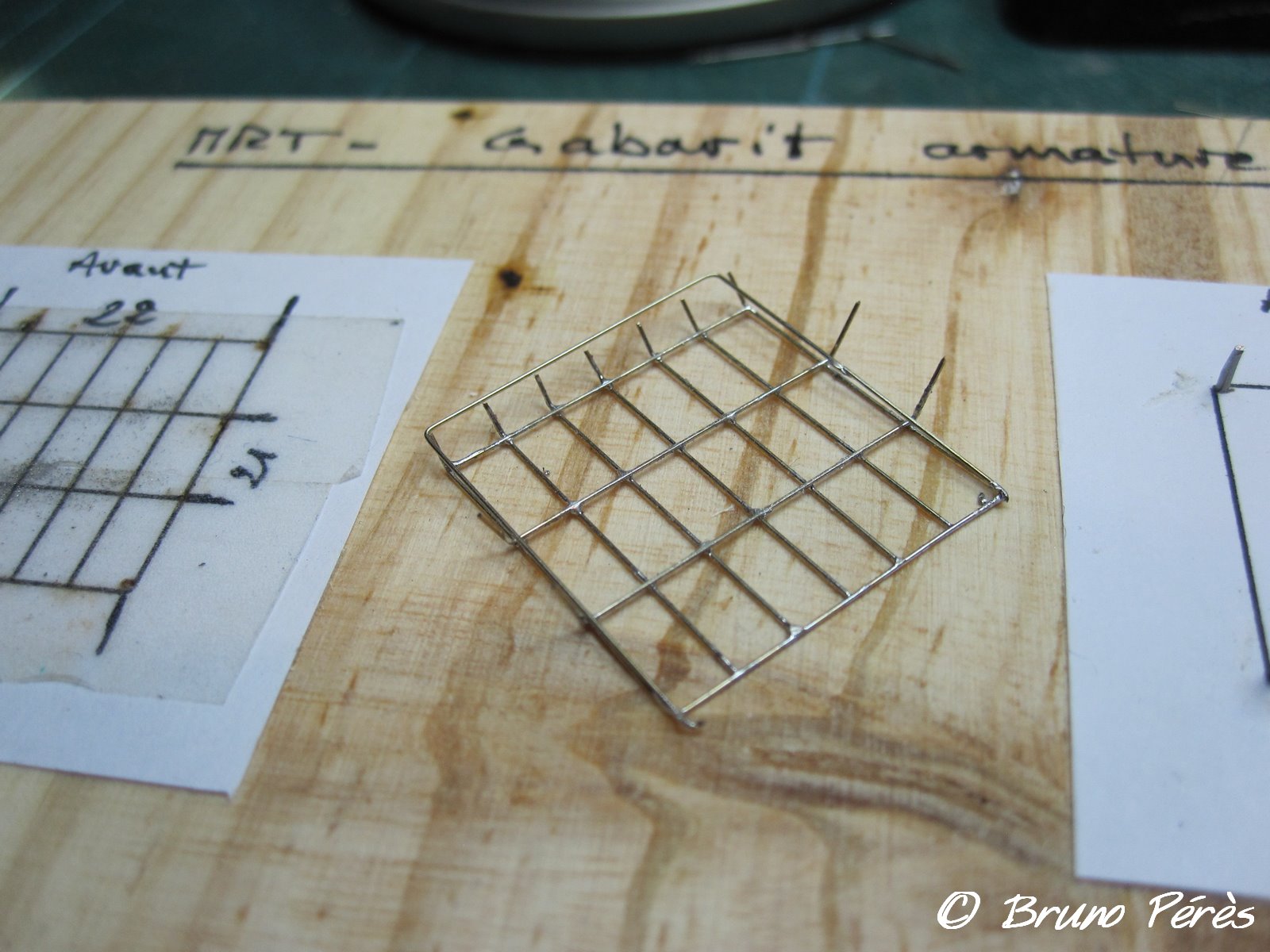

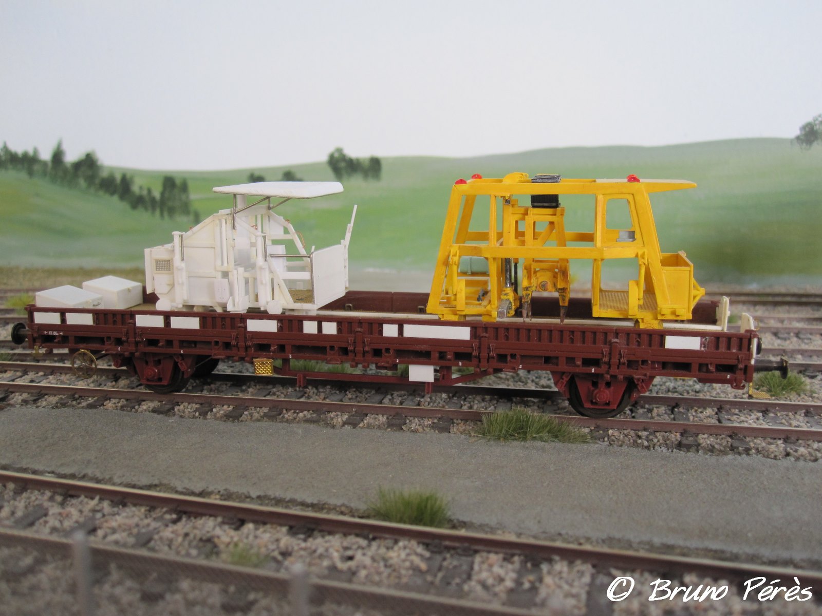

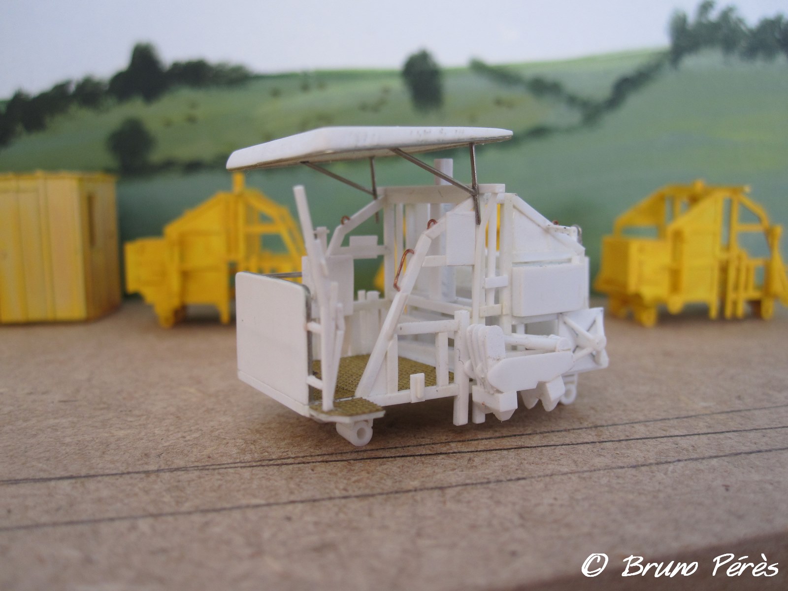

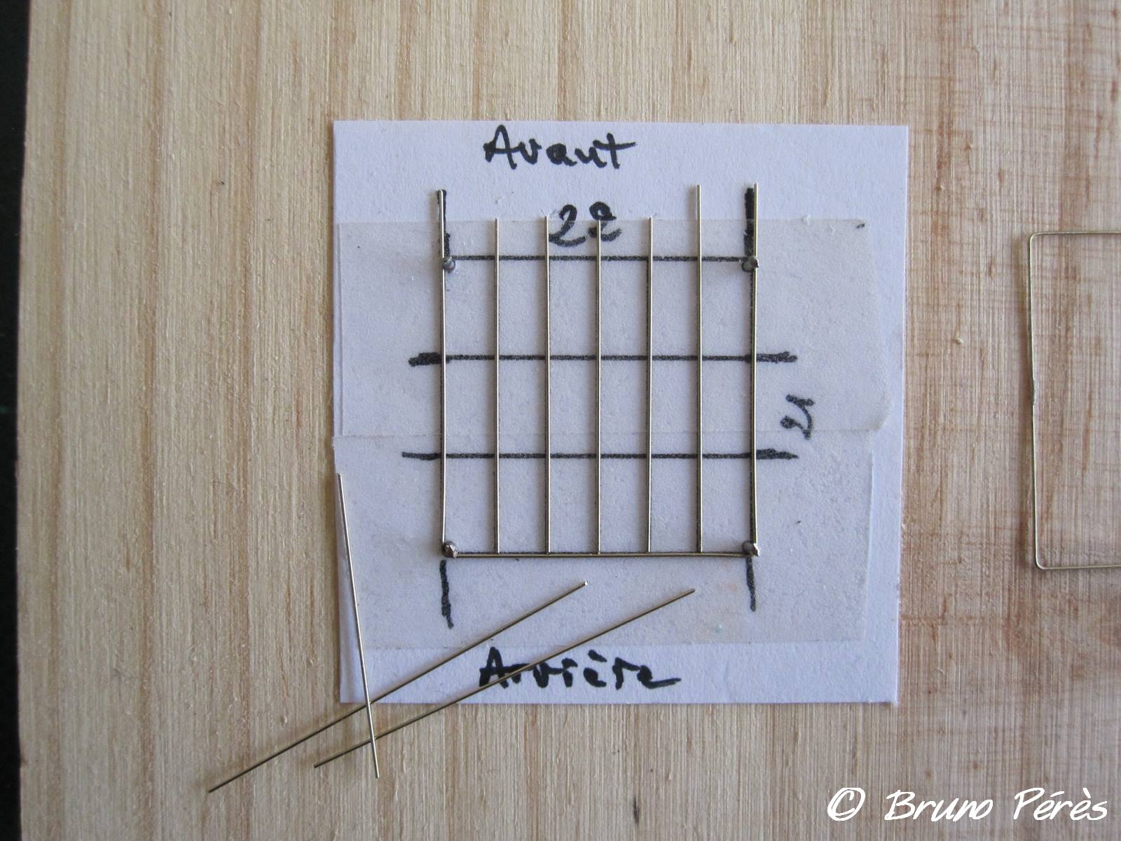

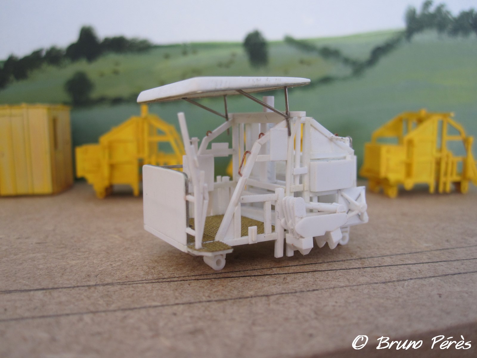

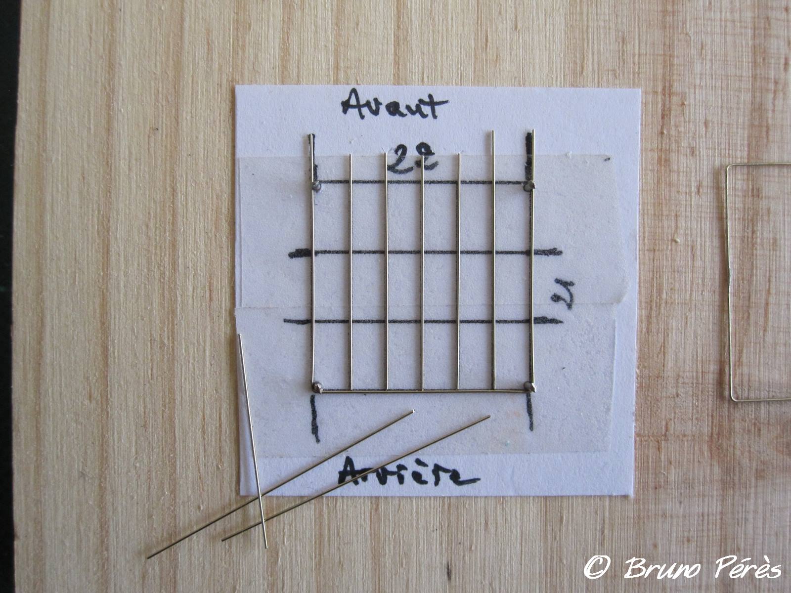

Bon, faire ces photos m'a légèrement reboosté ! Petite avancée, l'armature du "toit" pour un des deux modèles en attente de ferraillage et dépourvu de toile.
Il manque quelques soudures qui seront sans doute faites ce soir

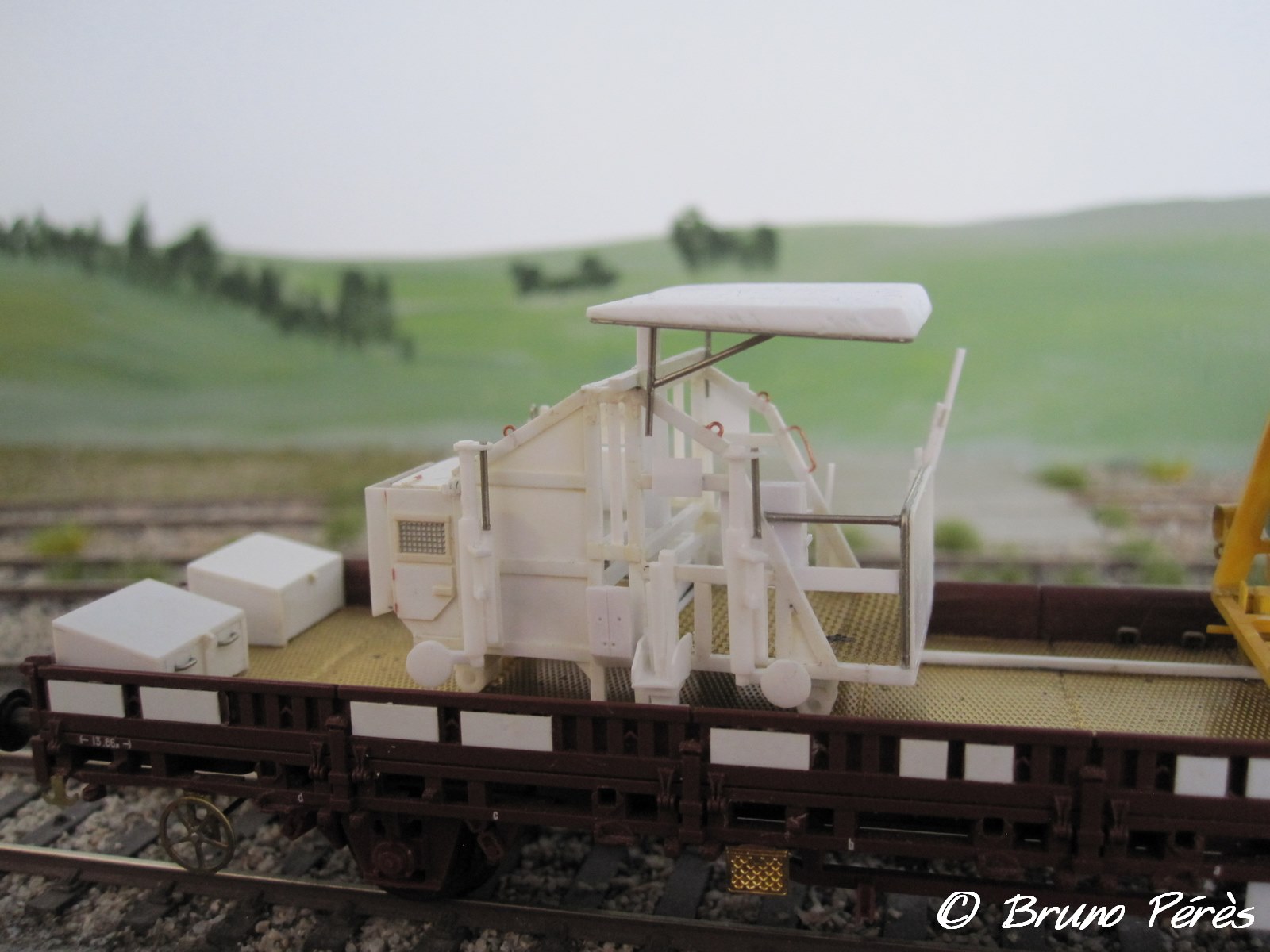

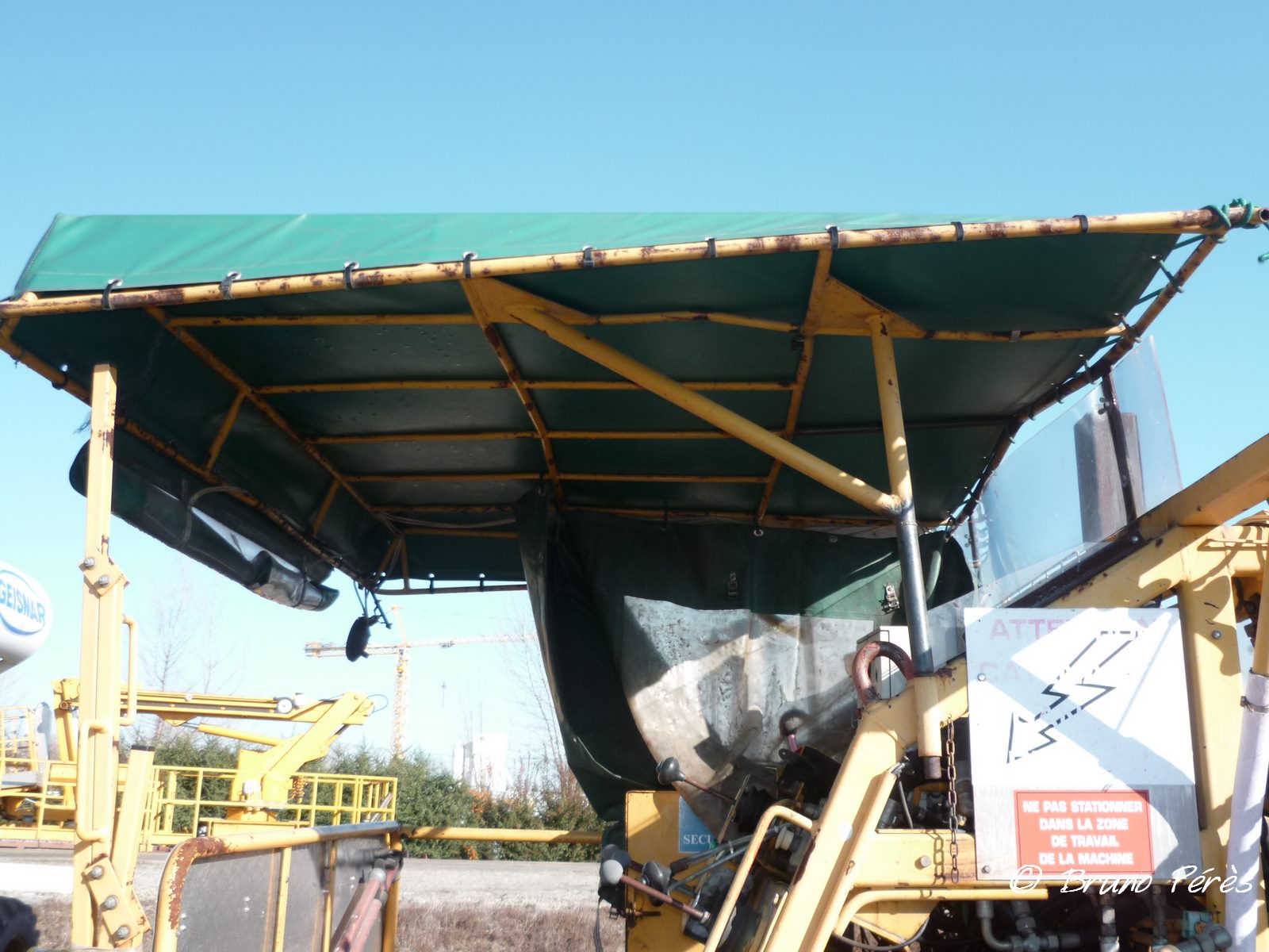

Non, pas de bâche pour cet exemplaire, il restera tel quel, bien sûr avec peinture et patine ;) 2 MRT en attente de ferraillage auront leur toit nu, en accord avec des photos prises sur le CREM il y a quelques années.
Les MRT équipées de leur bâche auront un toit rigide comme sur la 4ème photo (plus simple à réaliser !). J'ai retravaillé le dessus de la bâche en carte plastique avec une fraise, histoire de casser la planéité et de laisser transparaître l'armature située théoriquement en dessous, et de simuler quelques petits plis. On verra si j'ai réussi une fois la bâche peinte.
