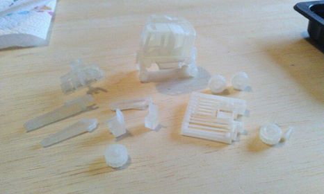

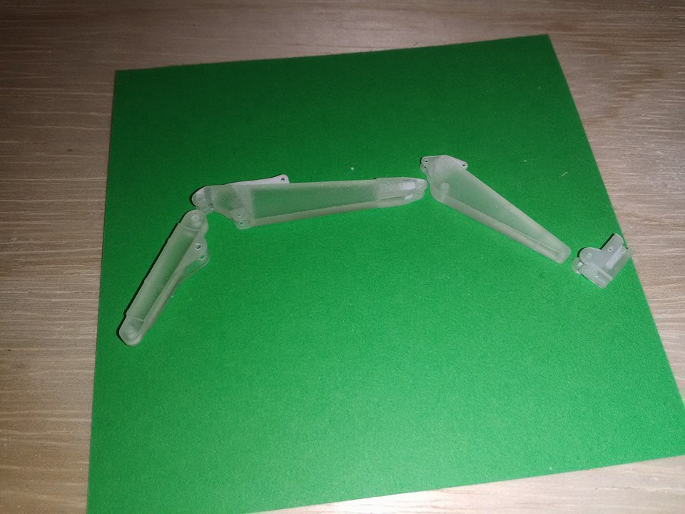

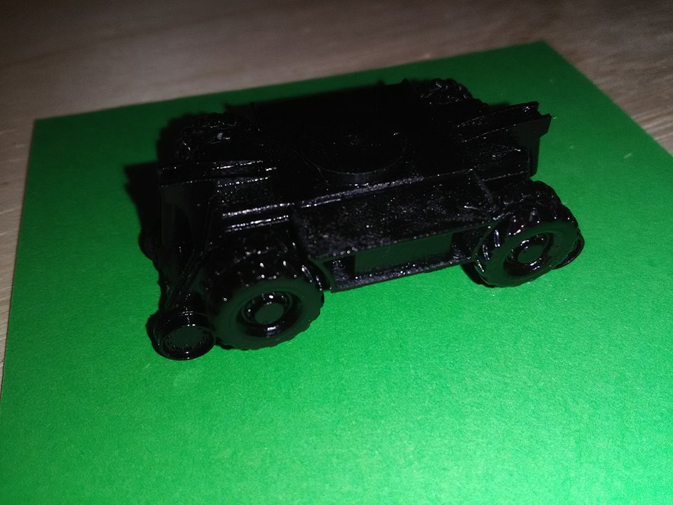

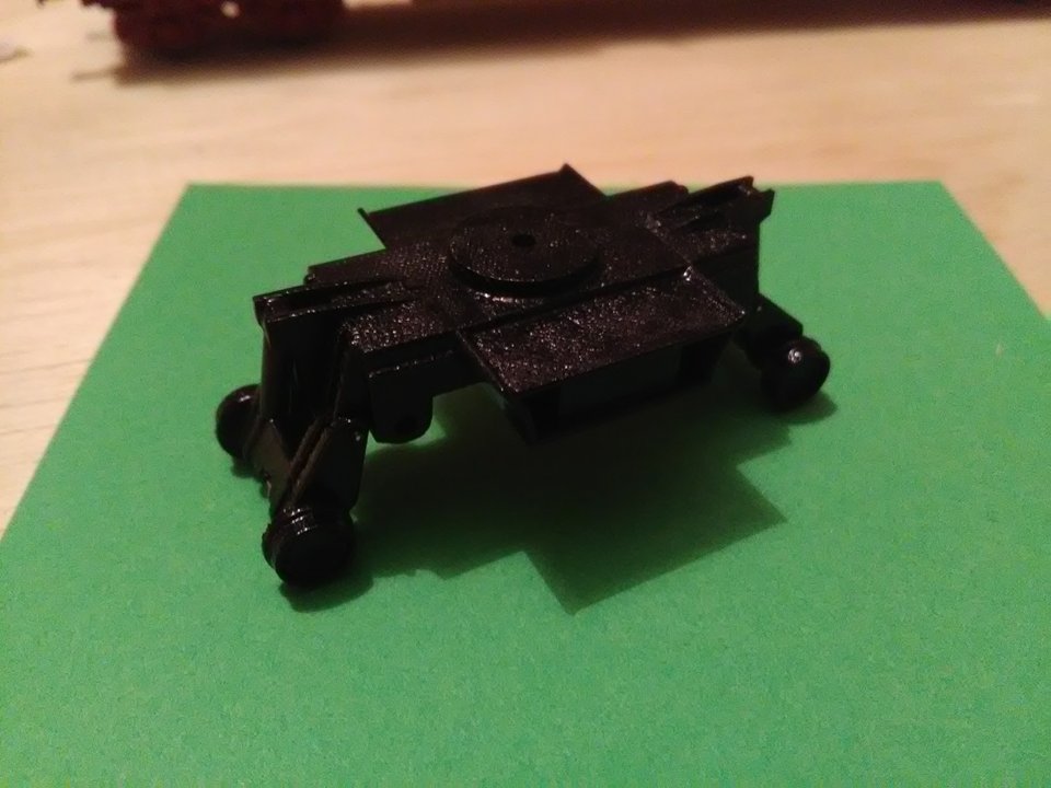

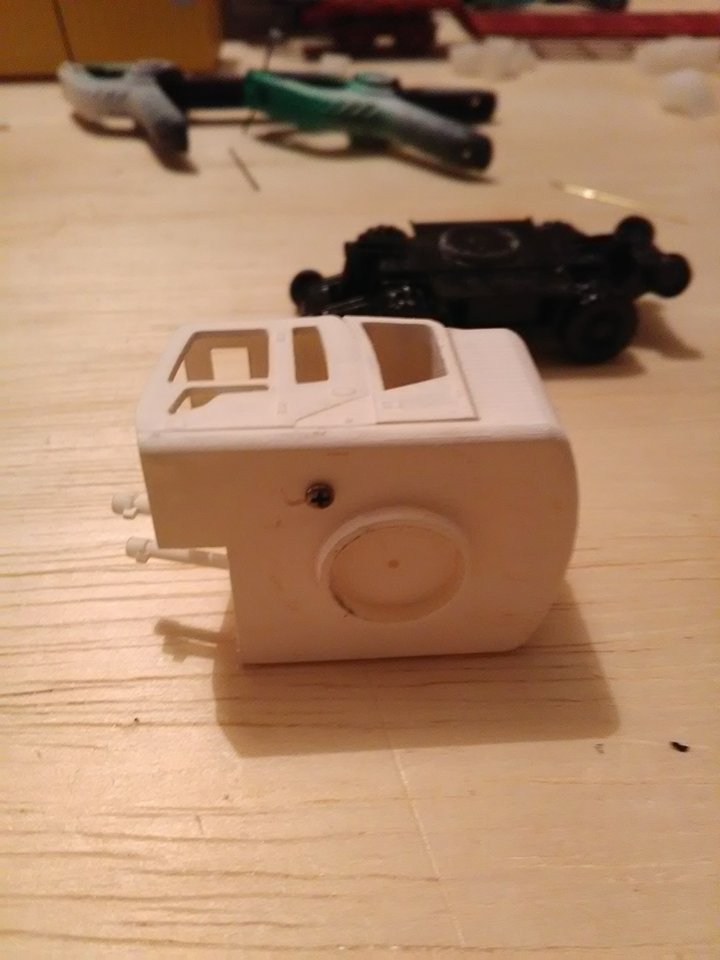

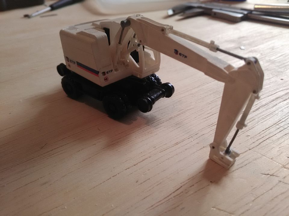

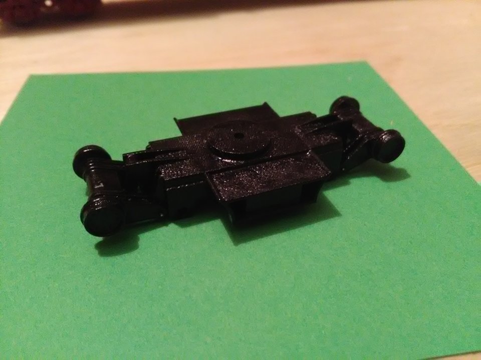

je me suis enfin décidé à monté mon kit de la Unac et sa serra une ETF
j'ai les même casse de pièce que mon ami Frederic
Re: [HO] Unac ETF

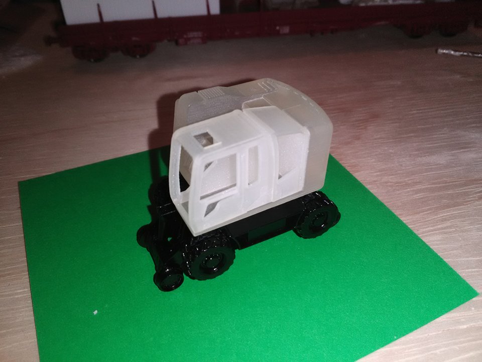

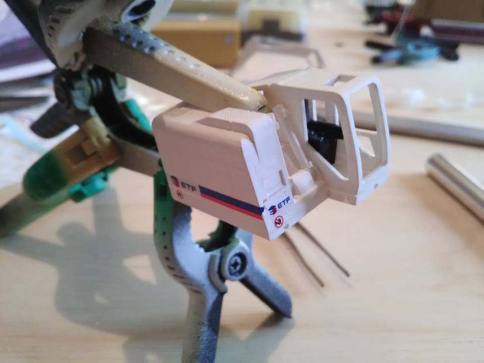

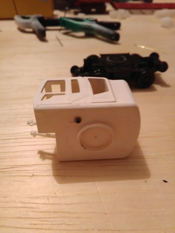

Messagepar ttxdudu90 » 03 Mar 2018 21:59

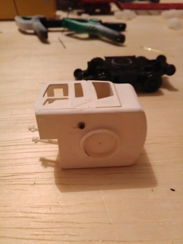

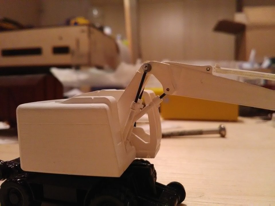

la cabine est fixés par une visse pour avoir accé au axe de la flèche et des vérins
Re: [HO] Unac ETF

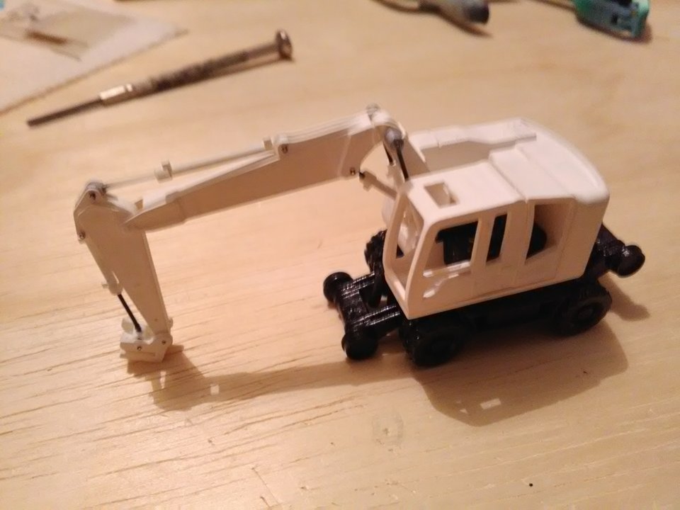

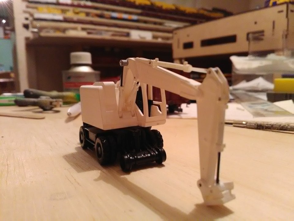

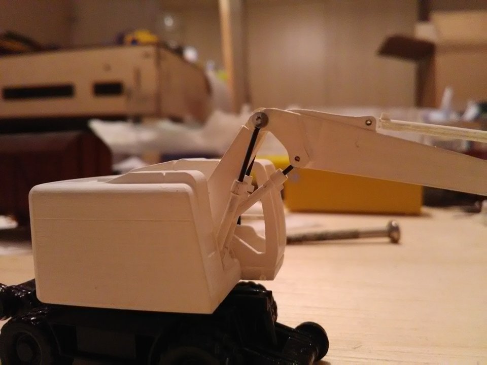

Messagepar ttxdudu90 » 03 Mar 2018 22:03

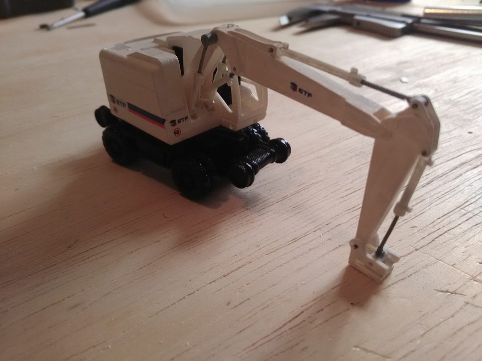

la flèche est complètement fonctionnel avec axe
j'ai refais la plupart des vérins (noir) pour qu'il soit fonctionnel

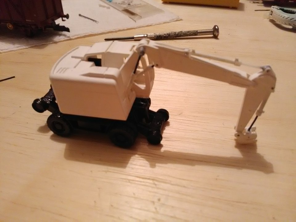

Re: [HO] Unac ETF

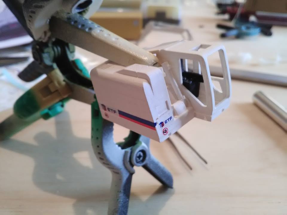

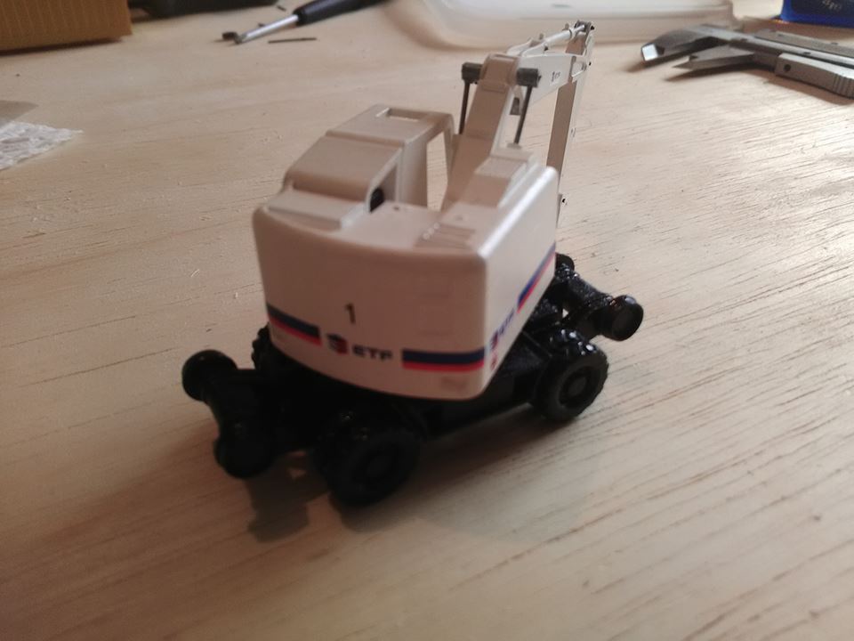

Messagepar ttxdudu90 » 03 Mar 2018 22:05
il me reste des retouche de blanc a faire et repeindre les vérins en gris alu

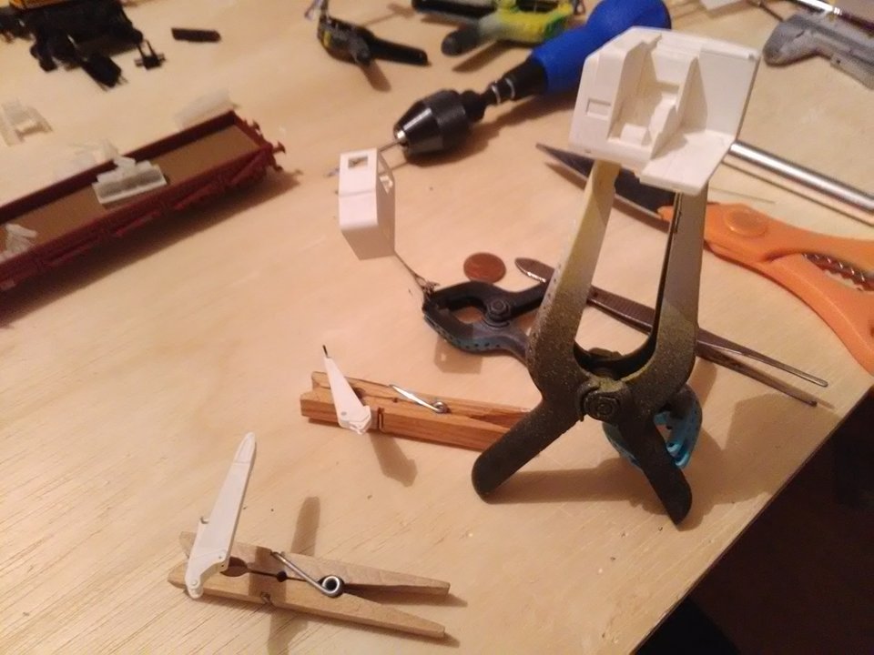

Bonjour Guillaume,
Peux-tu revenir plus en détail sur la réalisation des vérins ? Comment les as-tu réalisés, quelle est la cote des profilés utilisés, ... ?

Messagepar ttxdudu90 » 04 Mar 2018 10:51

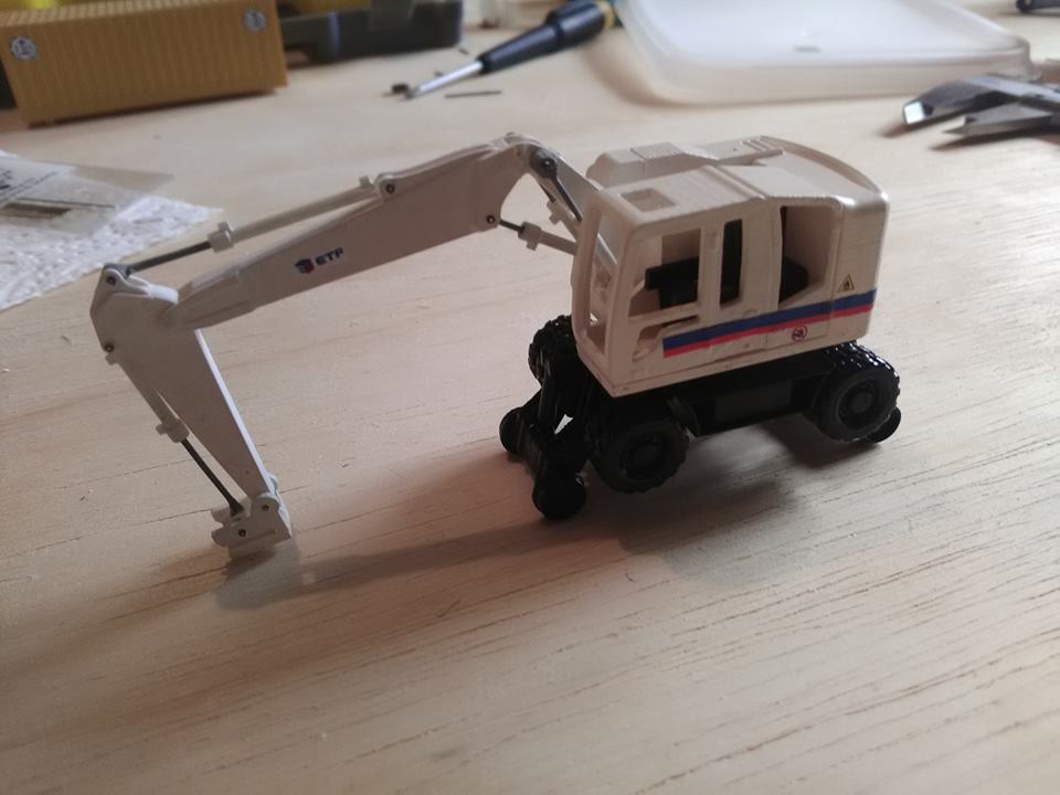

alainpyro a écrit:qu'a tu prévu pour les vitres?
pour l'instant pas de vitre
Bruno PERES a écrit:Bonjour Guillaume,

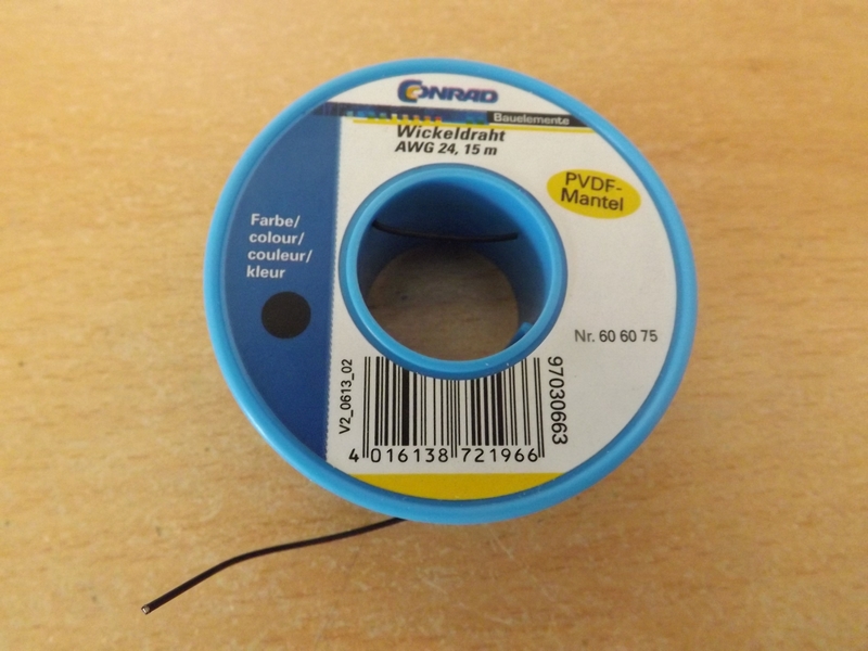

la parti blanche sa vient du kit, j'ai juste refait les tubes (noir) avec du fils gainé de 0.8mm que j'ai recollé sur la basse du tube de l'axe, juste 1 vérin est d’origine car je l'ai limé (seul qui la pas cassé)
les axes de la flèche sont réalisé avec le même produit
DSCF9253 (Copier).JPG (324.28 Kio) Vu 9900 fois
Re: [HO] Unac ETF
Messagepar Bruno PERES » 04 Mar 2018 15:55
OK, merci.
Ta flèche est-elle fonctionnelle ? Si oui, comment as-tu relié vérins en fil Conrad et axes ?

Re: [HO] Unac ETF
Messagepar ttxdudu90 » 04 Mar 2018 19:52
Bruno PERES a écrit:OK, merci.
les fils conrad sont reliée à un petit tube ou passe l'axe pour le faire tenir a la flèche
Re: [HO] Unac ETF
Messagepar Bruno PERES » 05 Mar 2018 13:27
Bonjour Guillaume,
Merci :) Si tu peux faire une photo en gros plan de ces pièces reliées, je suis preneur ;)
Re: [HO] Unac ETF
Messagepar HOISTE59 » 06 Mar 2018 18:59
Salut à tous.
Si çà peut en aider certains, voici une petite astuce pour des vérins fonctionnels.
Moi j'utilise des aiguilles de seringues de différents diamètres, biensûr, il faut les ébarber pour les rendre moins dangereuses à la manipulation. :hein33:
Il est intéressant dans ce cas de connaitre une infirmière sympa, ou un pharmacien complaisant, bref , on se débrouille pour trouver la matière première... Daccord07
Celà fait, les résultats sont très satisfaisants, d'autant plus qu'ils sont déjà dans la bonne tinte. :supercontent:
A plus, Hervé. :coucou:

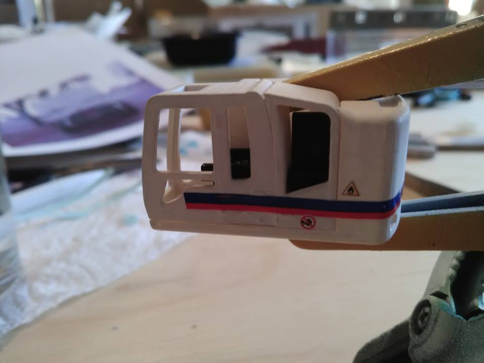

Re: [HO] Unac ETF
Messagepar ttxdudu90 » 07 Mar 2018 21:30

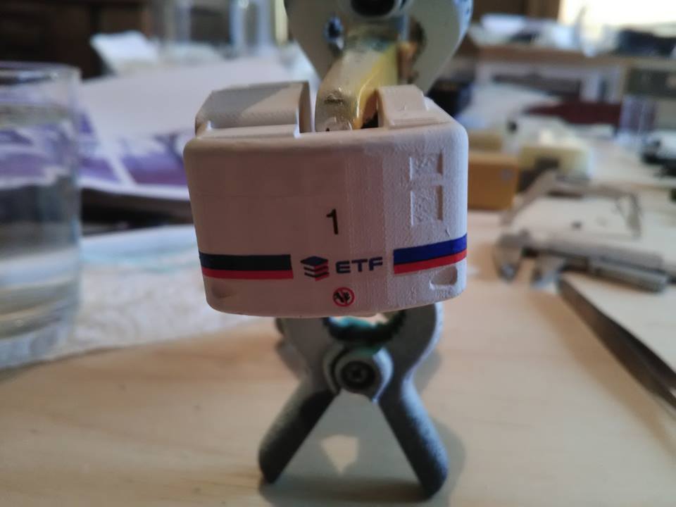

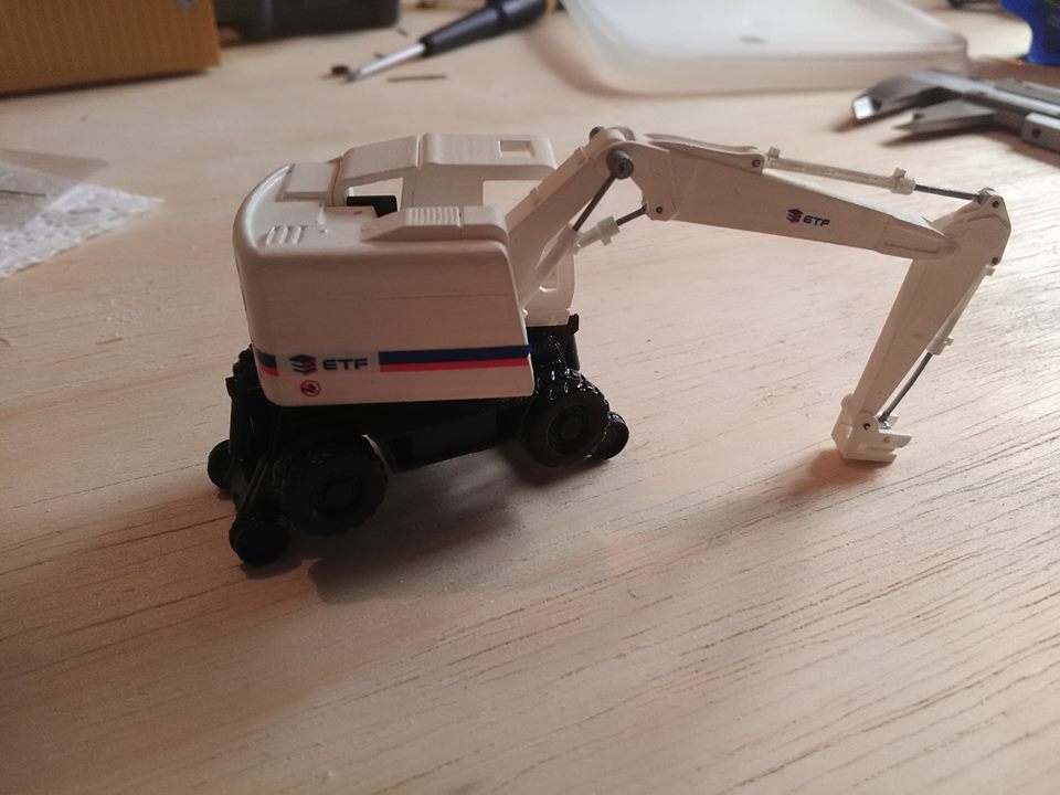

Décalque TchouTchou​​ et Atelier CJ Model's
Re: [HO] Unac ETF

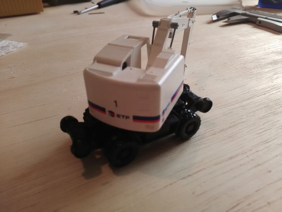

Messagepar ttxdudu90 » 09 Mar 2018 21:52
la voilà fini
