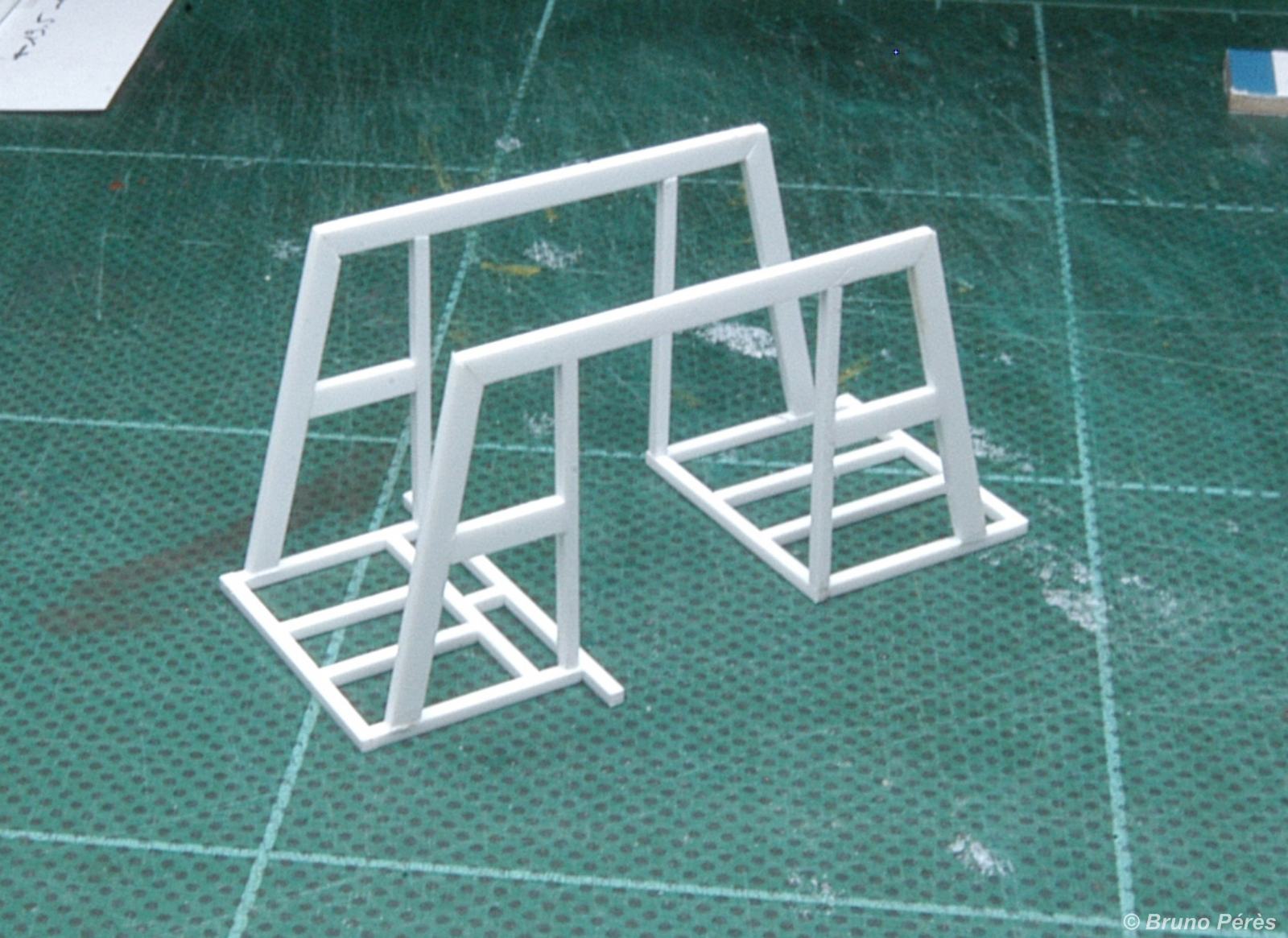

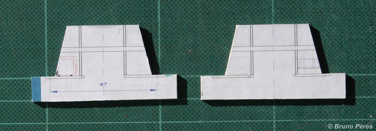

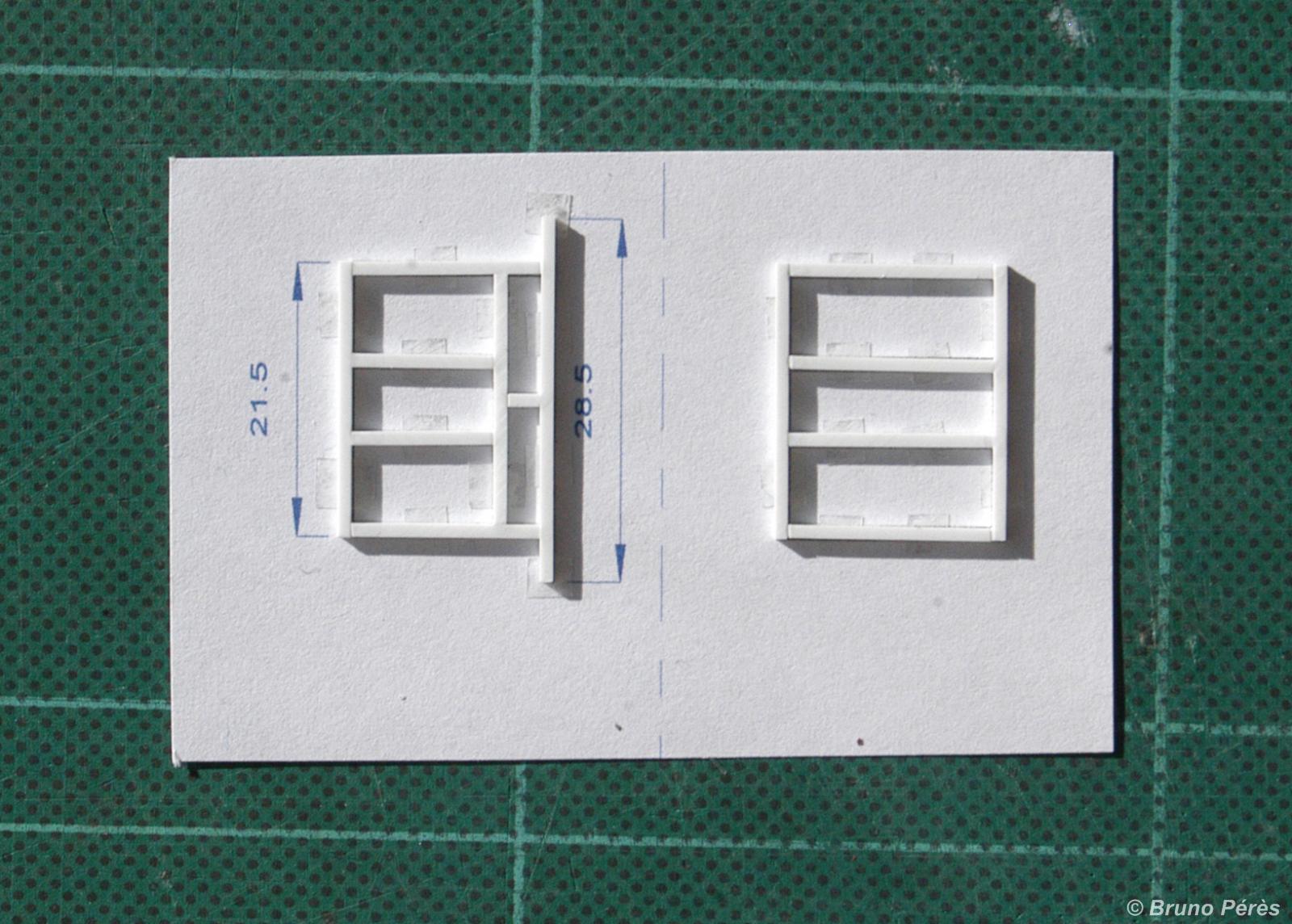

Le porte caleuse toulousain serait encore mieux chargé ! La réalisation du chargement est donc en cours avec réalisation de plans et construction d'une caleuse de type BR1T Geismar. J'ai pris exemple sur le Lorry n° 7 toulousain pour ce premier exemplaire. A noter qu'en HO il mesure 53 mm de long, 28,5 mm de large et 28 mm de haut ! Je ne vous parle pas des futures petites pièces à réaliser :pt1cable: :reflexion:

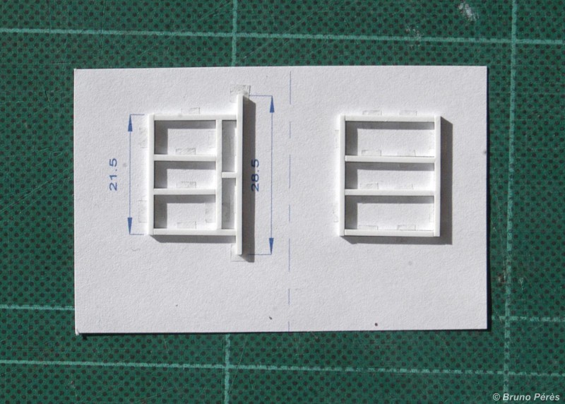

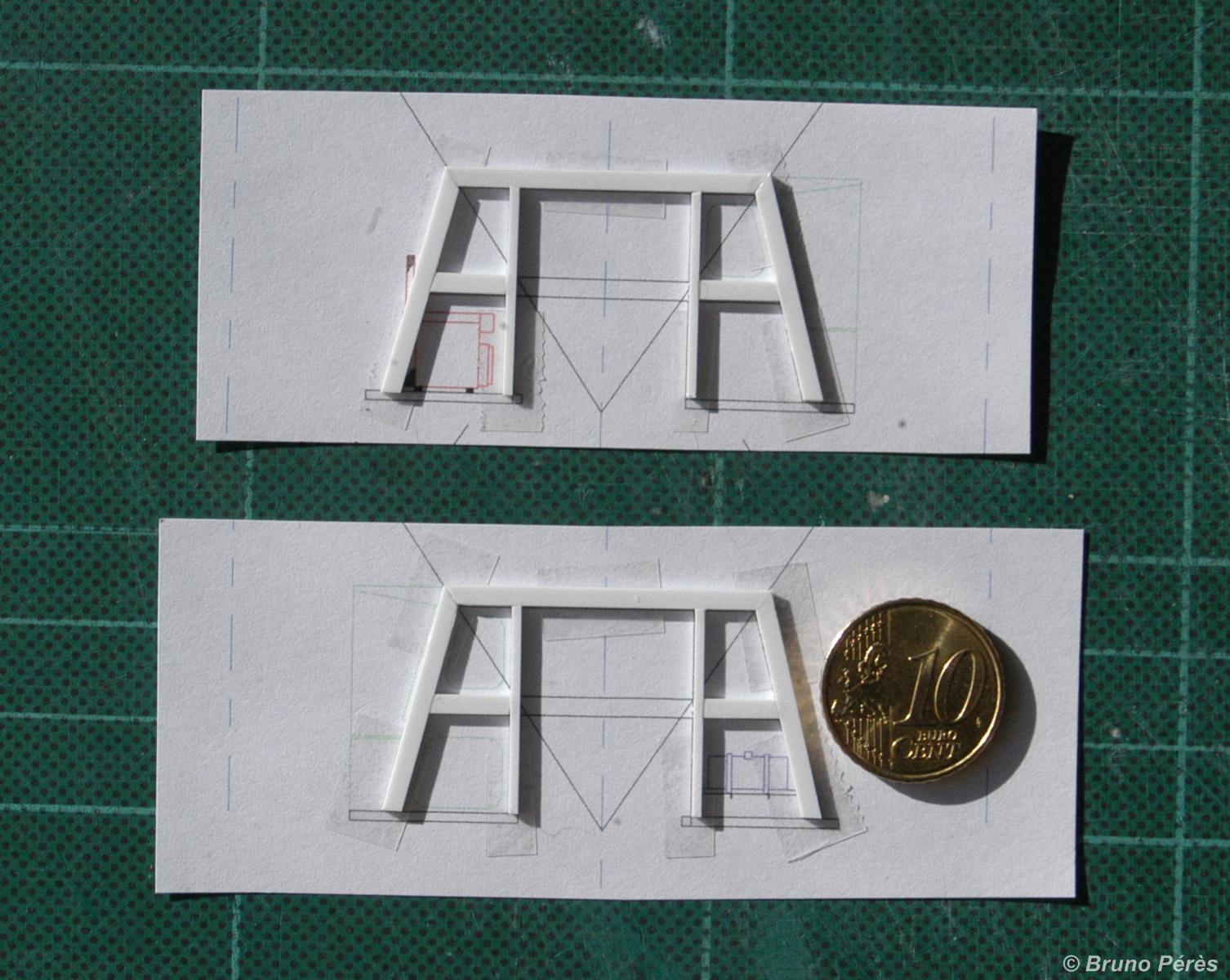

Gabarit de collage pour les montants latéraux. Il s'agit du plan collé sur du carton fort

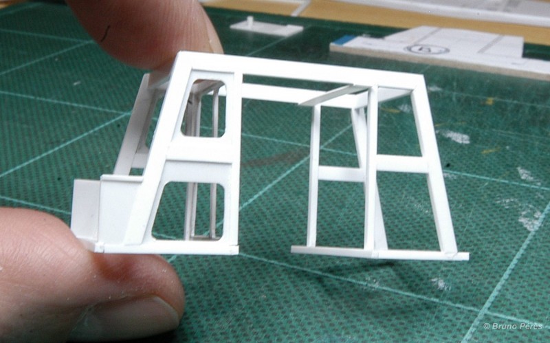

Les montants latéraux partiellement réalisés

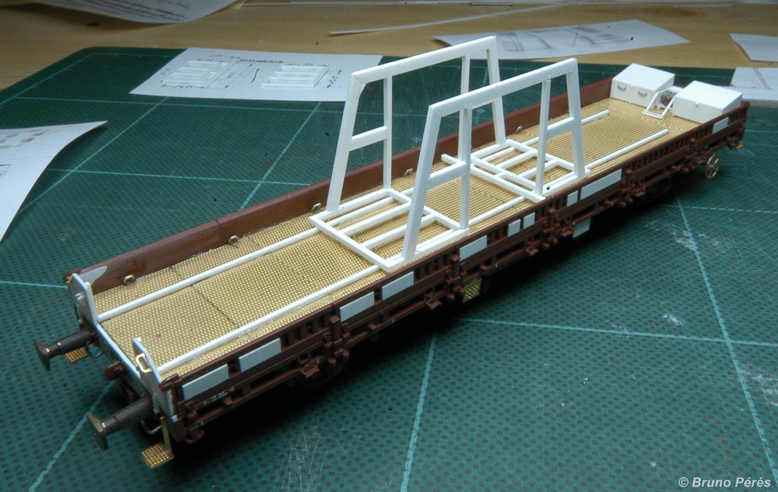

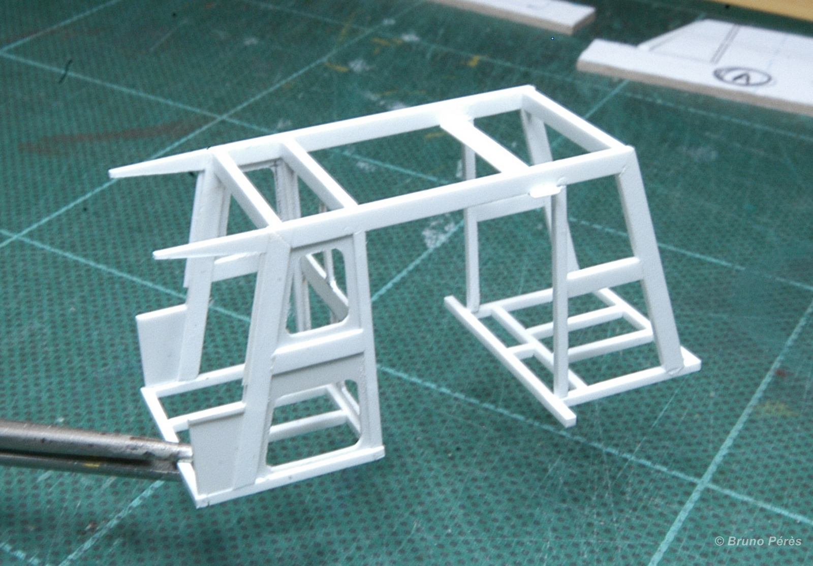

Le châssis en cours de réalisation

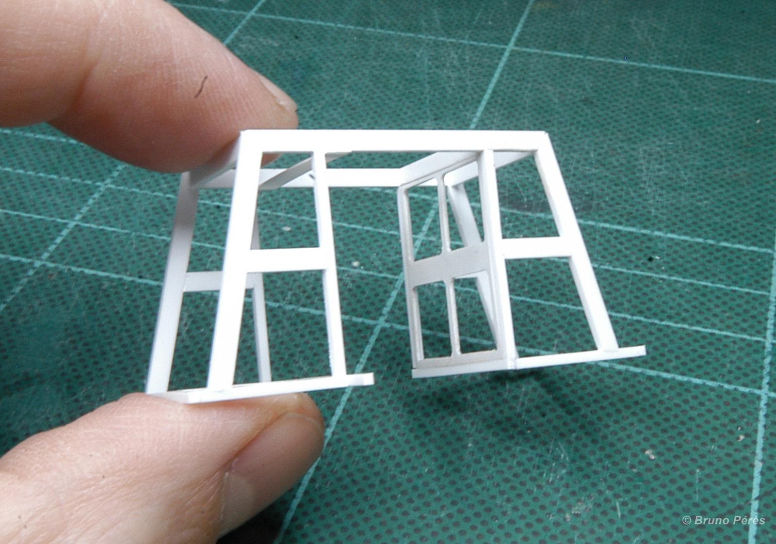

Voici une toute petite avancée, mais une jolie pièce un peu délicate à réaliser et à ajuster en raison de l'épaisseur de la carte plastique utilisée d'une part (0,5mm), et de l'épaisseur des montants d'autre part (moins de 1mm pour les plus fins) sans tout abimer ! Il me restera à découper les vitrages et à les ajuster au mieux :reflexion:
Je me demande si cette pièce (cloison avec 4 ouvertures) n'aurait pas été plus simple à réaliser intégralement en PVC transparent, charge ensuite d'apposer des masques avant peinture pour ne peindre que les montants et non les vitrages ...

Messagepar Bruno PERES » 31 Jan 2011 21:54
J'avance doucement, mais sûrement :mrgreen:

Messagepar Bruno PERES » 02 Fév 2011 19:25

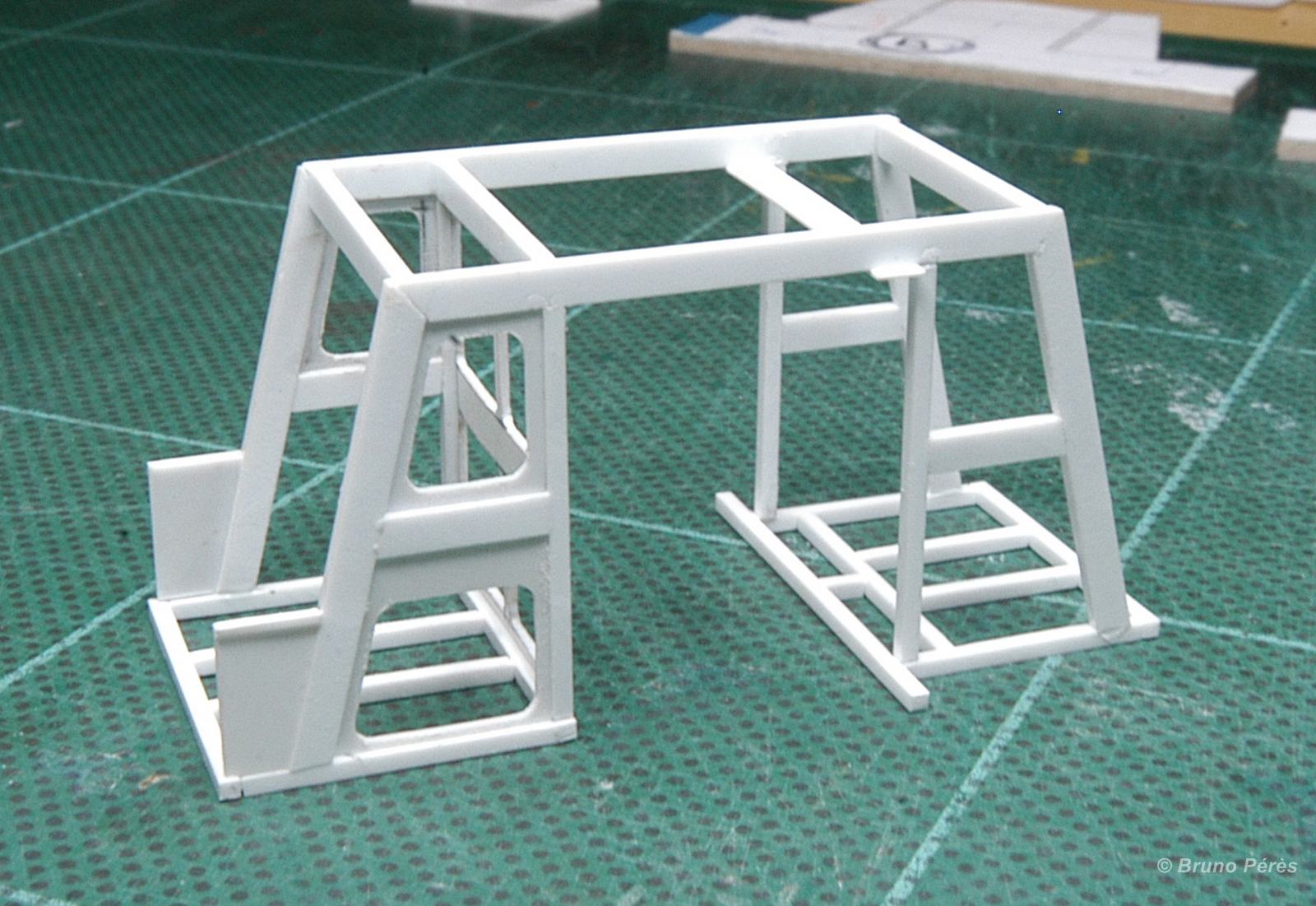

Et hop ! 4 pièces supplémentaires !OK, il y en a deux qui ne se voient presque pas, mais elles sont là !
Je suis toujours impressionné par les défauts que peut voir un appareil photos alors que l'œil nu ne les décèle pas ... ou à peine :hein86: :evil:

Messagepar ttxdudu90 » 02 Fév 2011 19:32
salut Bruno tu nous fais le jeux cherchez les erreurs :lol:
Re: [HO] Caleuse BR1T Geismar
Messagepar Bruno PERES » 02 Fév 2011 19:41
Et alors, tu as trouvé :?: :reflexion: :lol:
Messagepar ttxdudu90 » 02 Fév 2011 20:22
oui trouvé
les grands bout en haut a gauche qui son coupé en biseaux et les petites bande très fine qui sont en dessous
Messagepar Bruno PERES » 02 Fév 2011 21:23
C'est bon, tu peux revenir en 2ème semaine :mrgreen: :drunk:
Messagepar ttxdudu90 » 02 Fév 2011 21:28
et avant tu avais mis les bas de la cabine plaque de plastique avec le petit profilé dessus
et les contour des vitre de la cabine des coté
Messagepar Bruno PERES » 02 Fév 2011 22:39
C'est bon pour une troisième semaine :mdr85:

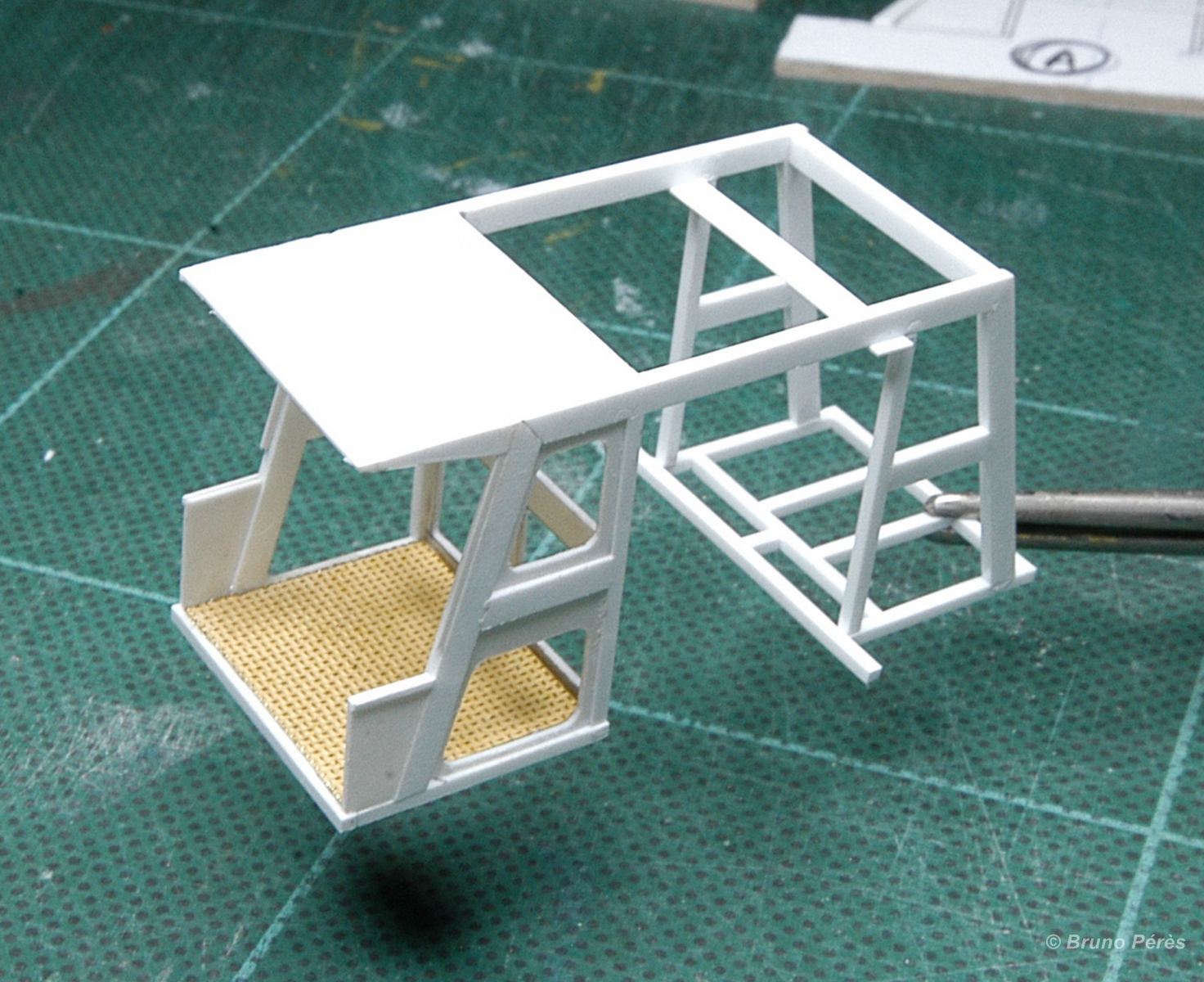

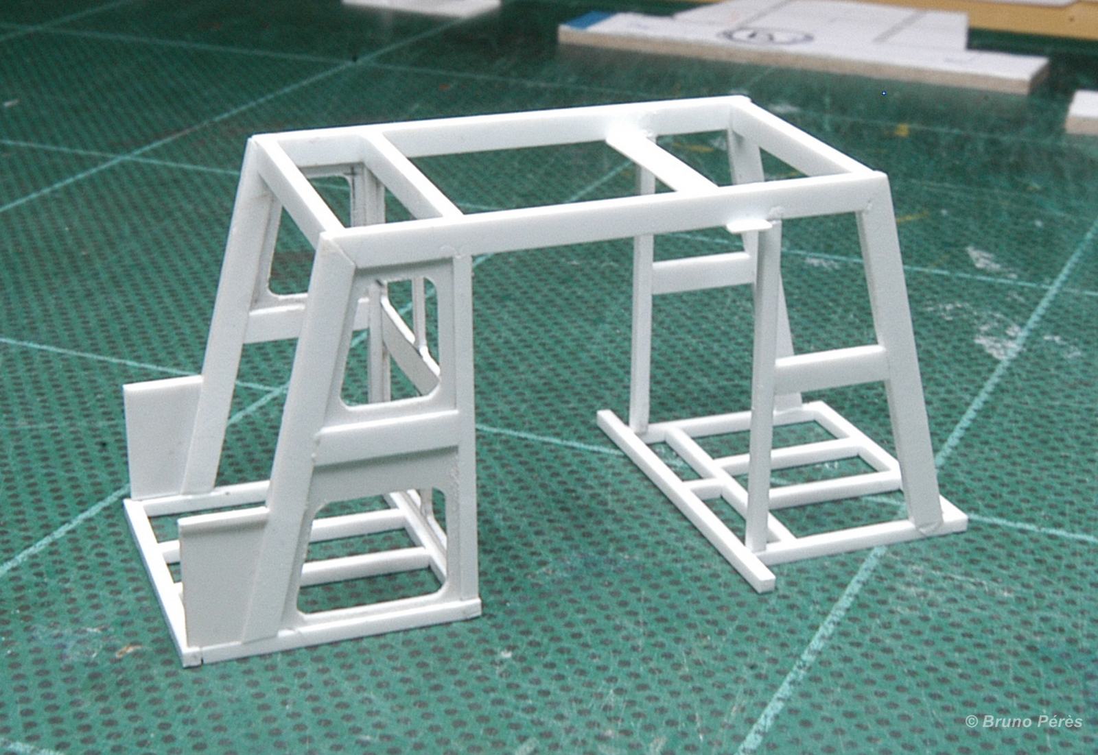

Messagepar Bruno PERES » 04 Fév 2011 23:12
La caleuse a trouvé toit et plancher.
