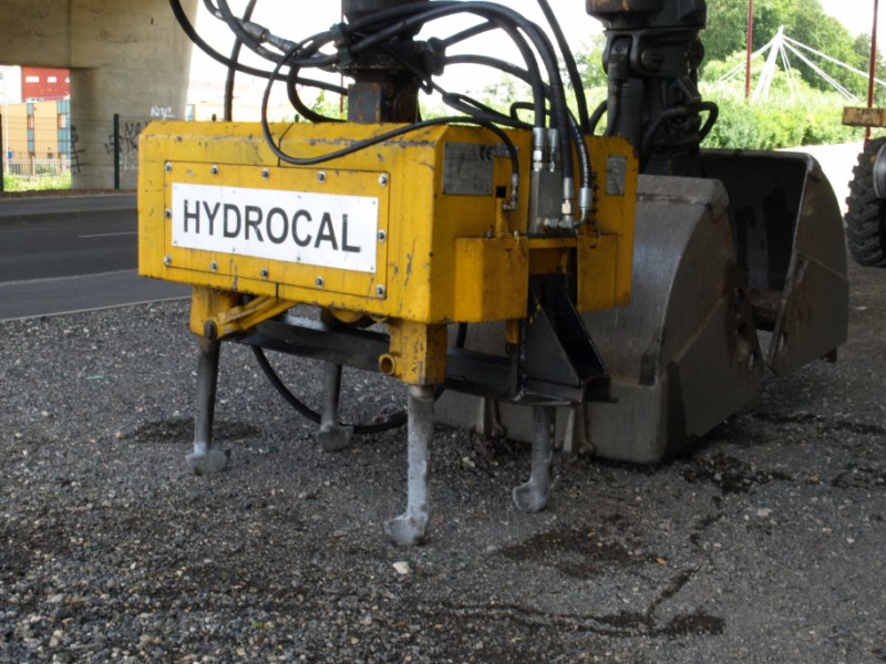

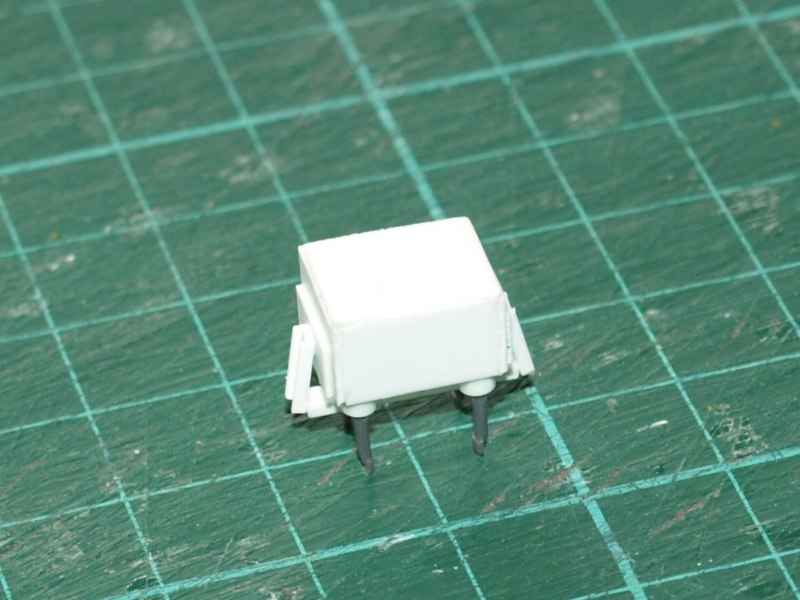

Je me suis lancé le défi, de faire un élément de bourrage pour engin rail/route. L’Hydrocal que voici ci-dessus :
Voici, le modèle que j’ai réalisé au 1/87éme. Elle ferat 25.00mm de haut 10.00mm de largeur et 17.00mm de longueur.
Et voici la future machine, qui utilisera le bourroir:

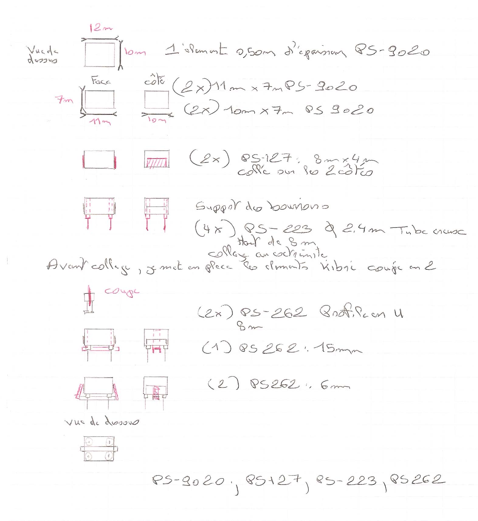

Pour ceux qui voudrait en réalisé, j’ai utilisé, des bourroirs Kibri. Et du plasticard Evergreen.
Pour faire la partie supérieure :
PS-9020 plaque de 0.50mm d’épaisseur :
1 élément 12.00mmx 10.00mm partie supérieur
2 éléments 10.00mmx 07.00mm côté
2 éléments 11.00mmx 10.00mm face
Pour les supports de bourroir, j’ai utilisé du tube creux de 2.33 de diamètre, PS-217 (assortiment de tube divers)
J'ai coupé, (4x) 08.00mm, j’ai enfilé la partie supérieur du bourroir dans le tube sans forcé et, collage aux 4 extrémités de la partie supérieure.
Ensuite, 2 morceaux de PS-127 08.00mmx 04.00mm que j’ai collé sur les côtés. Il simule une des zones ou son branché les éléments hydraulique.
Pour la partie basse vers les bourroirs,
J’ai utilisé du PS262 profilé U. 2 éléments de 08.00mm positionné vertical dans le corps supérieur centré entre les bourroirs, puis un élément de 15mm pour la partie horizontal.Dépassant légérement de chaque côté.
Puis 2 éléments de 06.00mm collé en biais sur l’élément horizontal.
Pour la fixation avec le bras de la pelleteuse, je vai utilisé un élément de double pelle, que je viendrai fixer au centre du bourroir. A suivre...

Messagepar ttxdudu90 » 24 Aoû 2011 18:35
la première photo me dit quelque chose
sa serrai le pont du boulevard Kennedy vers la maison du peuple
Re: Bourroir Hydrocal
Messagepar bernus » 24 Aoû 2011 18:51
Bonsoir Guillaume!
Touché, c'est tout à fait cela! :drunk:

Messagepar bernus » 25 Aoû 2011 08:52
Bonjour!

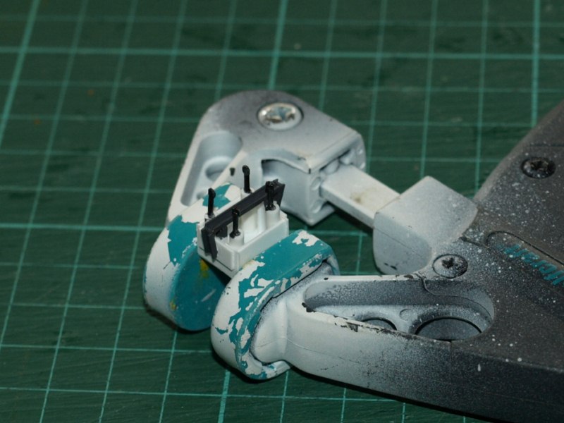

Voici un peu les détails:
Début de la mise en peinture ( peinture Tamiya): bourroir en Gun metal X10 et support Gris Germain XF-63
Amicalement Laurent Peltier

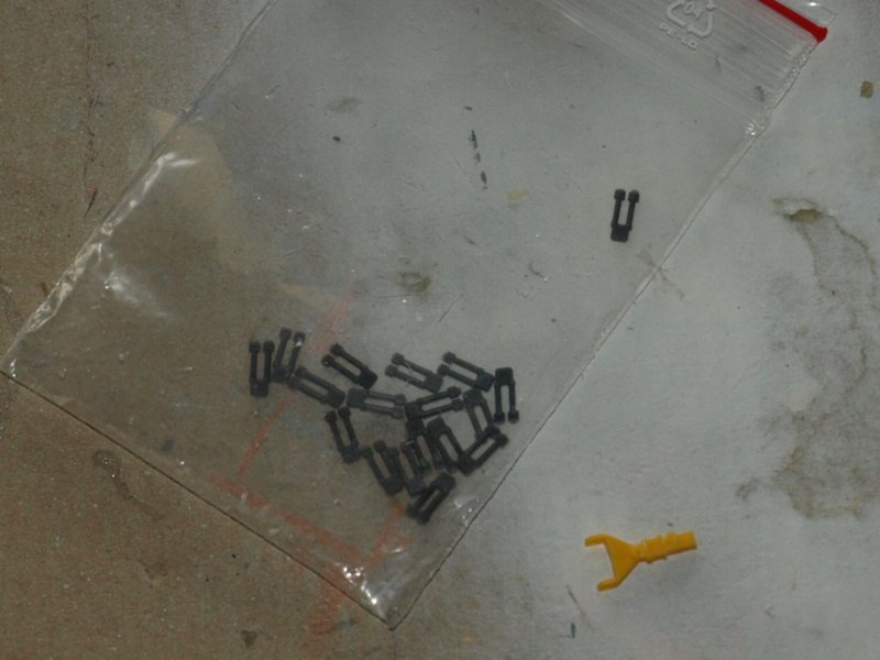

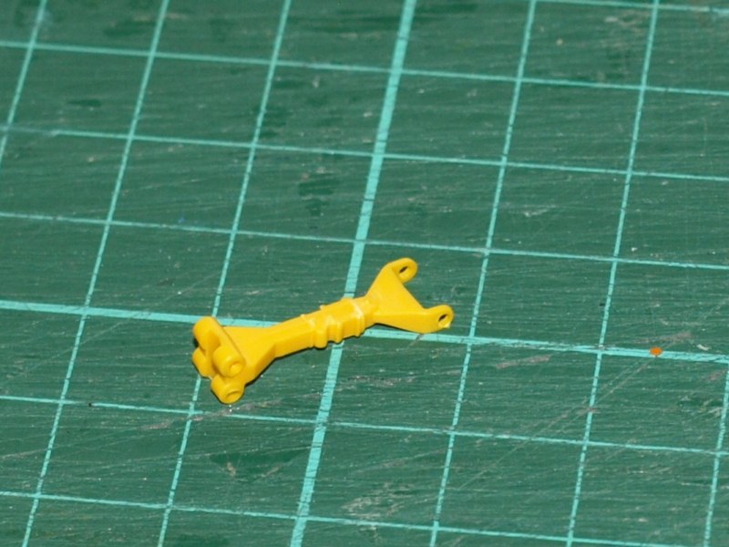

Voila la piéce qui va me servir pour la liaison avec le bras de la pelleteuse
J'ai oté les supports de vérin:
La piéce est coupé au 2/3
La derniére photo, présentation des bourroirs utilisés, c'est du surplus de bourreuse Kibri.

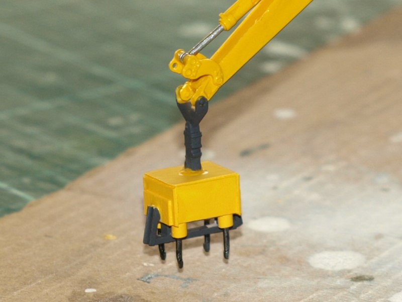

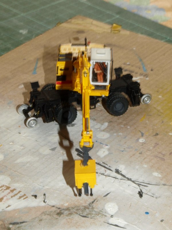

Voici la suite !
Mise en peinture Jaune matt XF3, et positionnement sur la machine.
Voici la bête!
Il ne reste plus que les autocollants à mettre en place. plus quelques retouches.
