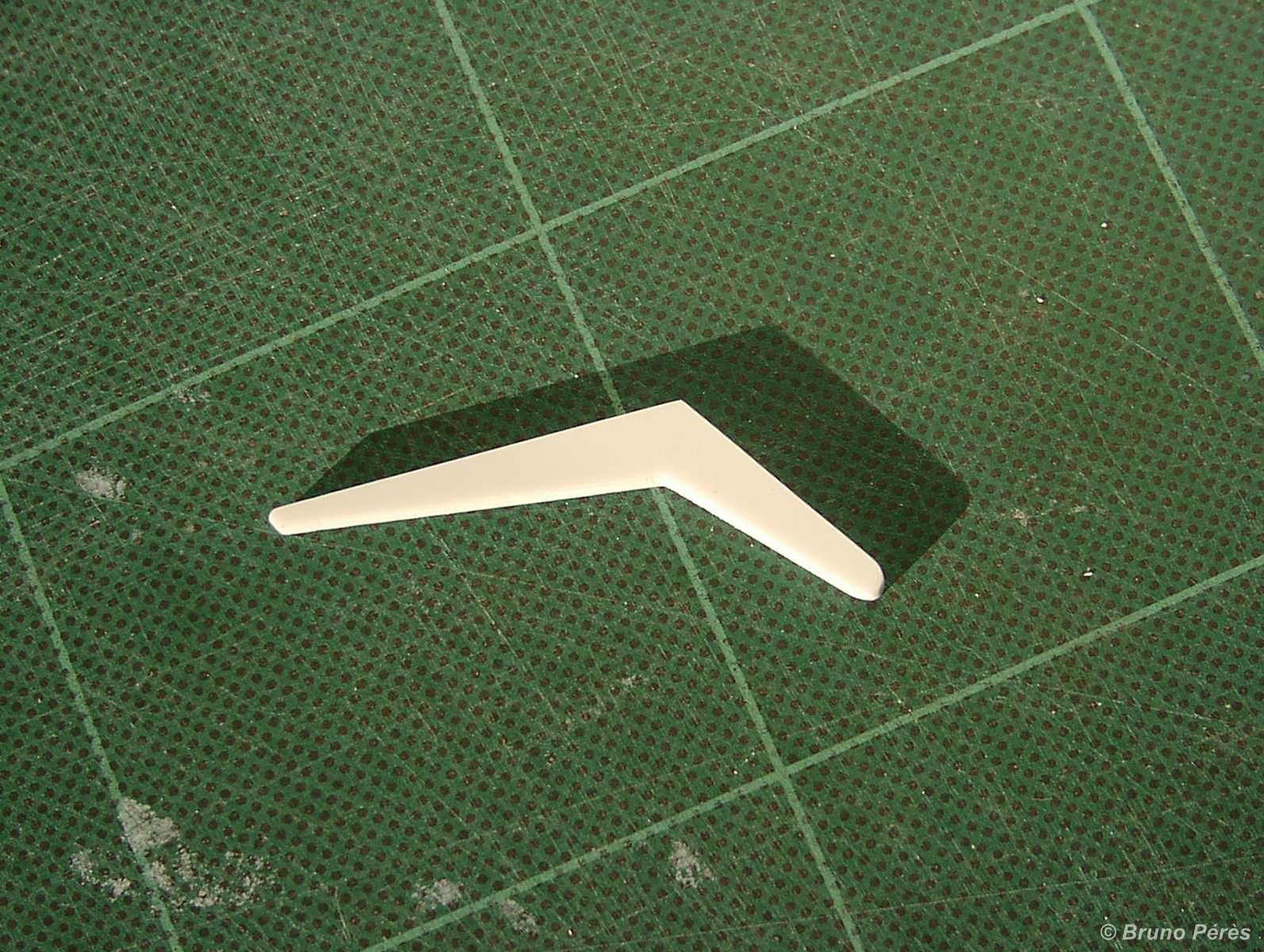

Je n'ai pas du tout avancé :? :? :? Voici juste une photo de ce que j'ai fait il y a déjà ... euh ... je ne sais même plus tellement ça fait longtemps :roll:
Une version de capot moteur
J'étudie la possibilité de réaliser un catalogue de pièces dans lequel je piocherai pour réaliser tel ou tel modèle. Donc différents capots moteur, différents éléments de flèches, ... Voici le dessous de ce capot moteur, ainsi qu'une partie du châssis de la tourelle qui s'emboite sous le capot.
Bien entendu, le travail est en cours et un gros travail de ponçage, de masticage, de ponçage, ... est encore à faire avant de réaliser les autres pièces.
Et voici le début d'une flèche
