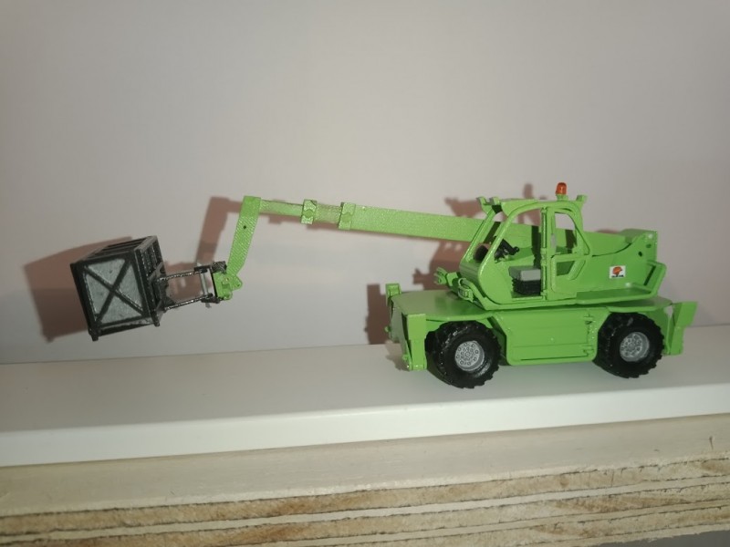

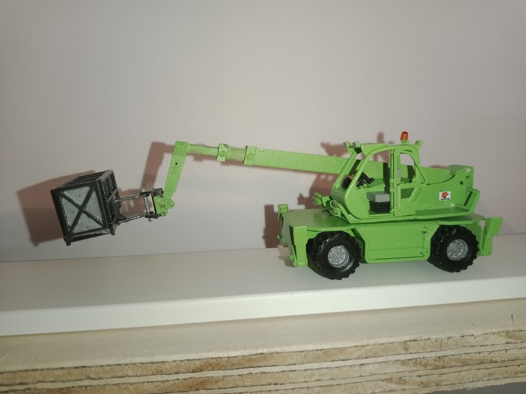

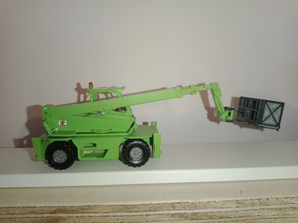

Messagepar ttxdudu90 » 20 Mar 2021 18:55
Voici le merlo ROTO 38.16S de chez Colas rail

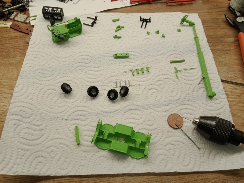

C'est un kit 3d que j'ai acheté sur shapeway en 2016

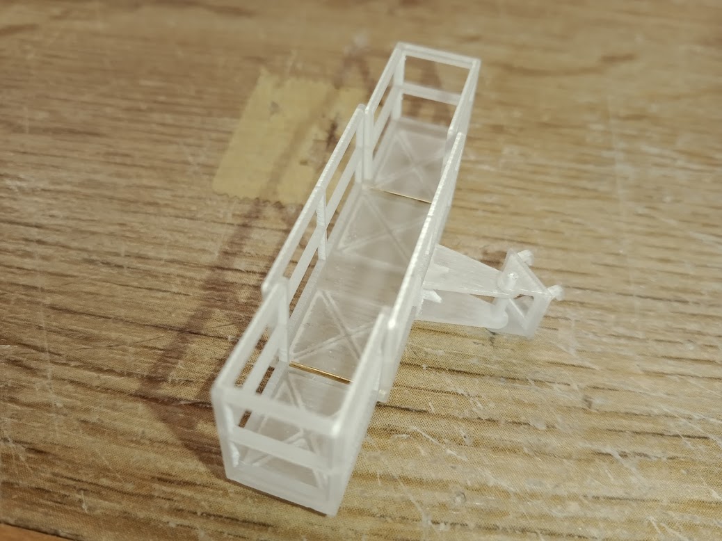

Je viens seulement de le monté il m'a fallut presque 20 heures de travail dessus ( découpe des pièces, lavage des pièces, aprèt, peinture, perçage pour tout les axes, mise en place des axes et montage)

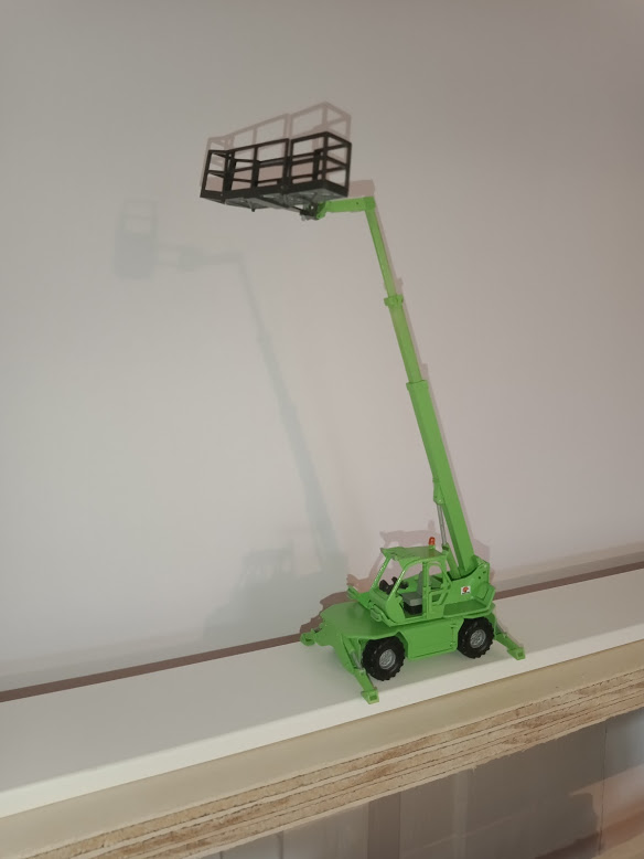

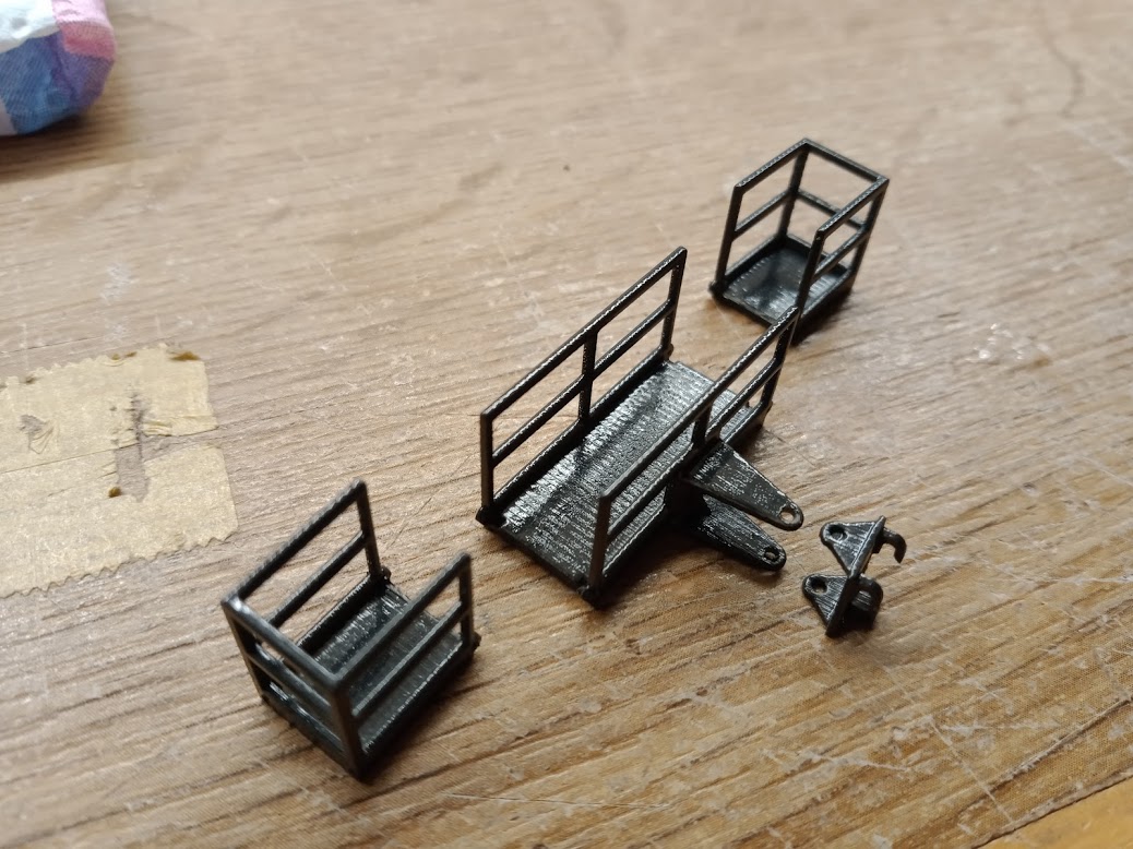

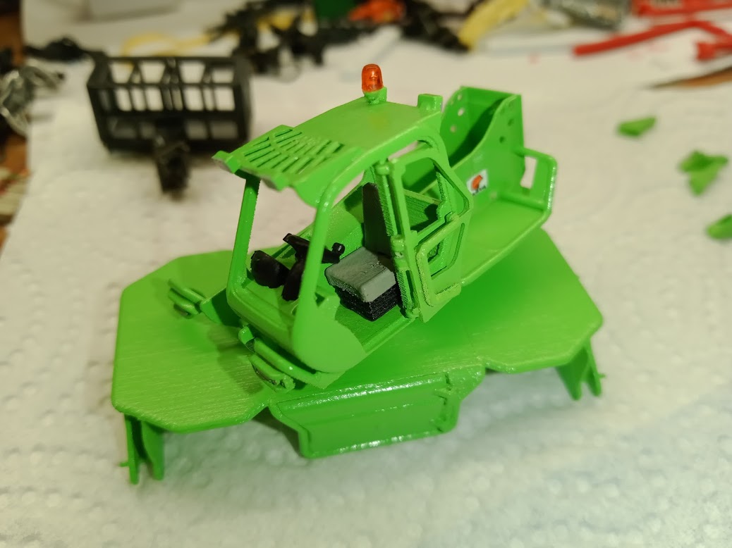

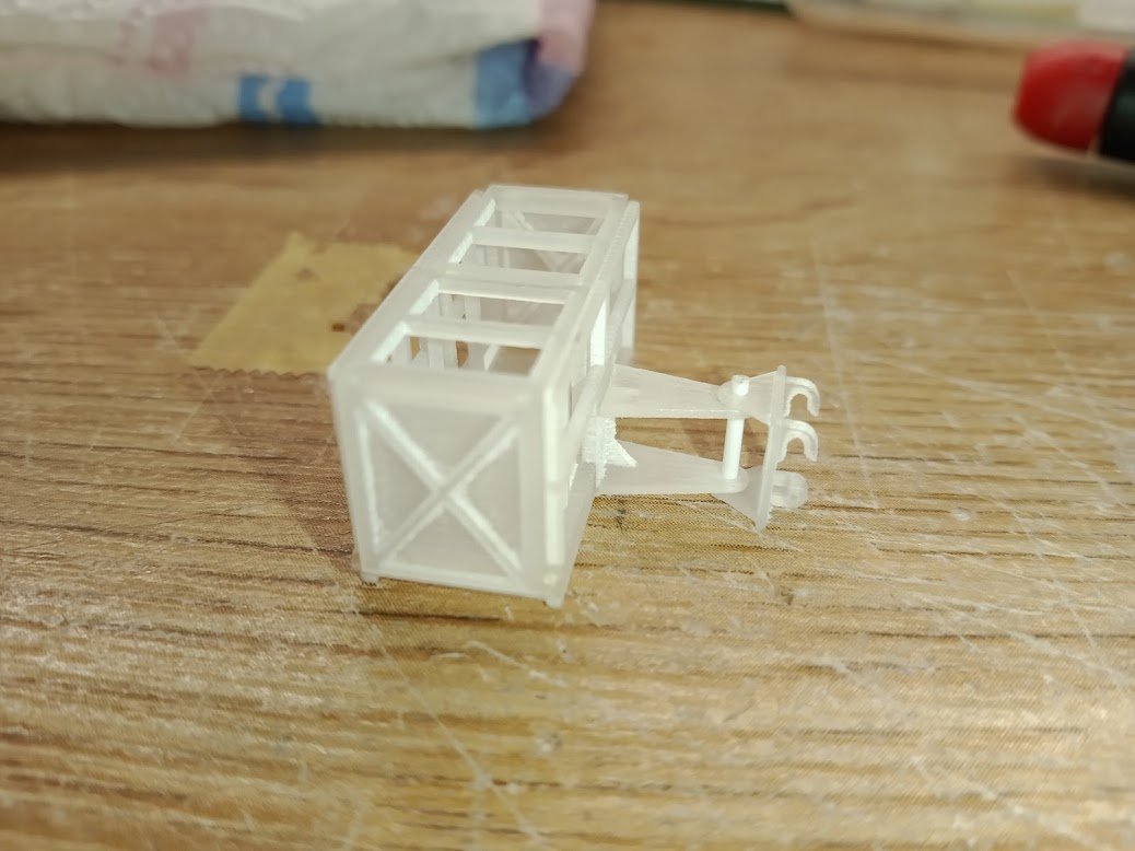

voici la nacelle

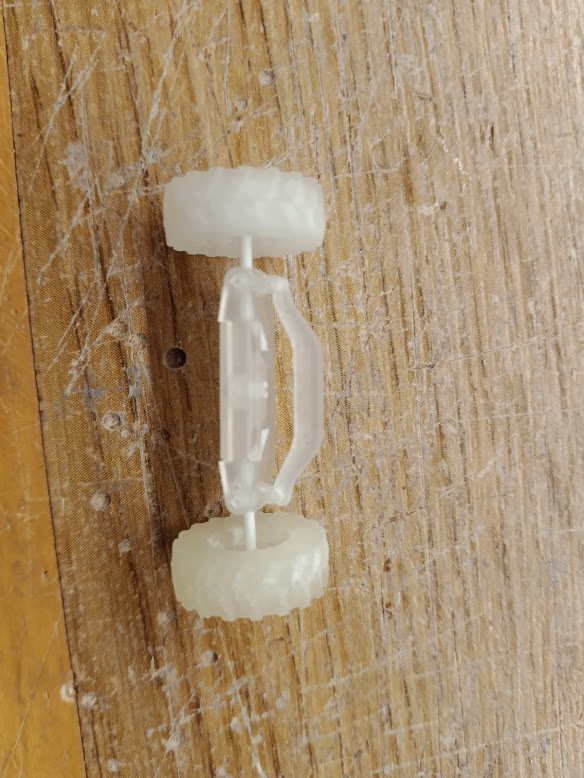

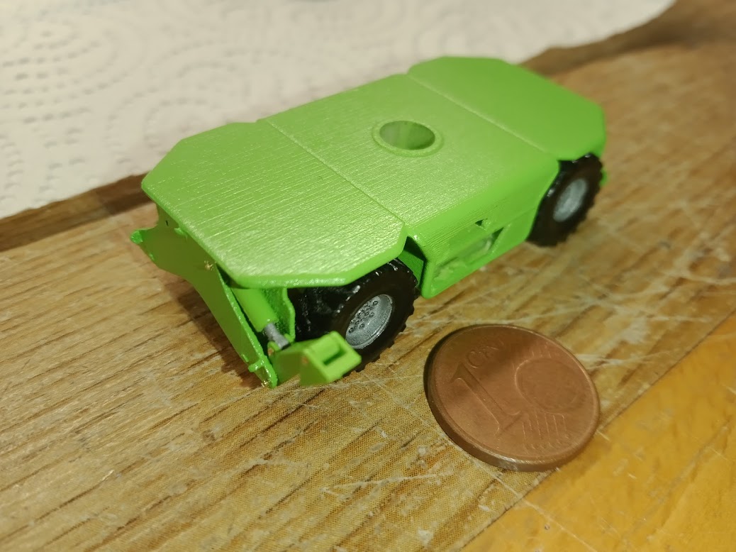

Messagepar ttxdudu90 » 20 Mar 2021 18:58

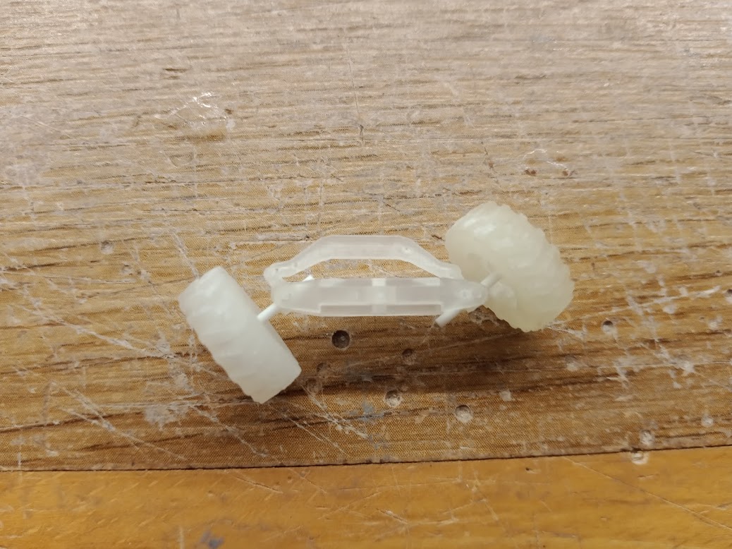

partie des essieux

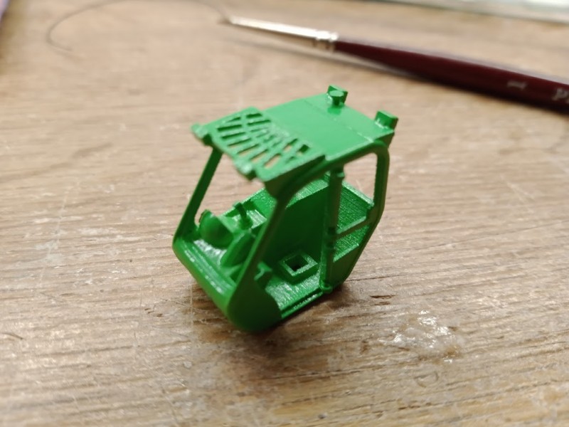

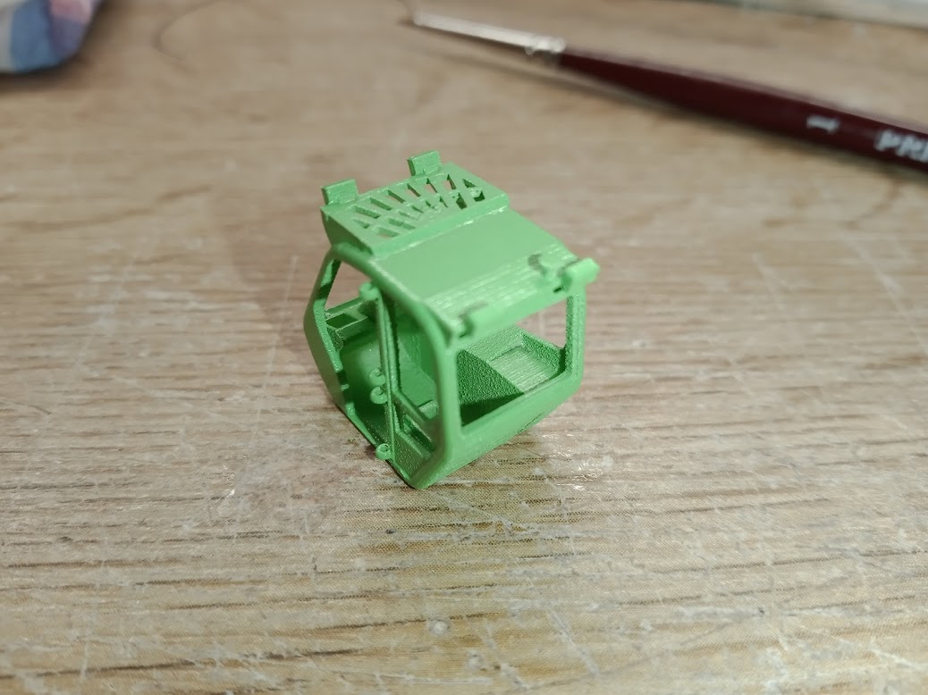

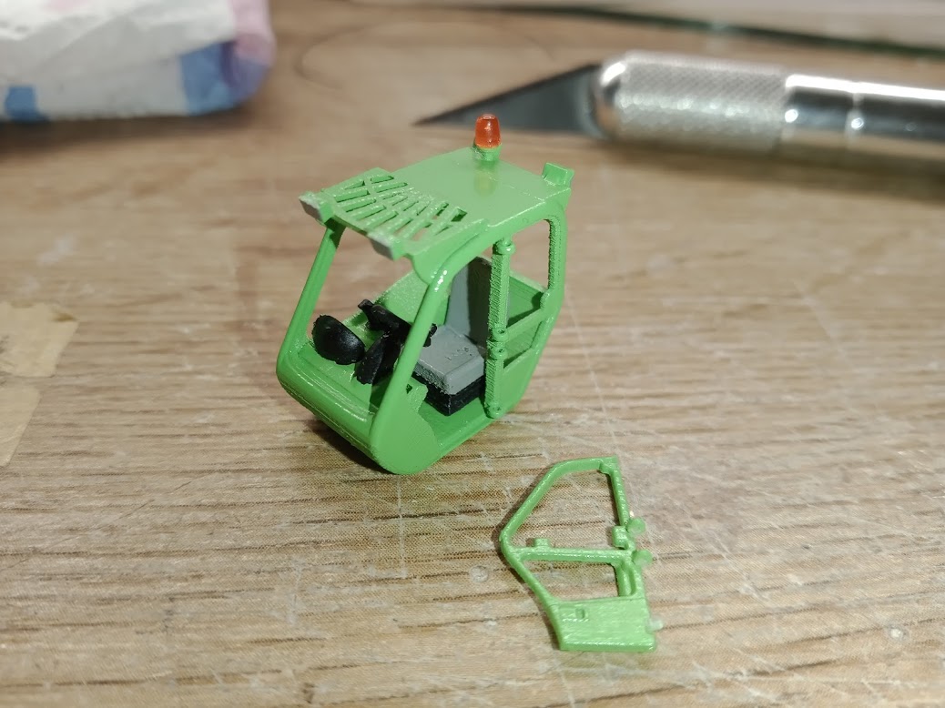

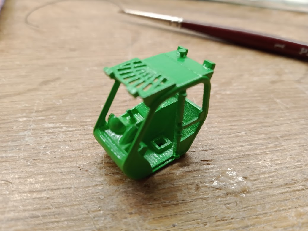

Messagepar ttxdudu90 » 20 Mar 2021 19:00

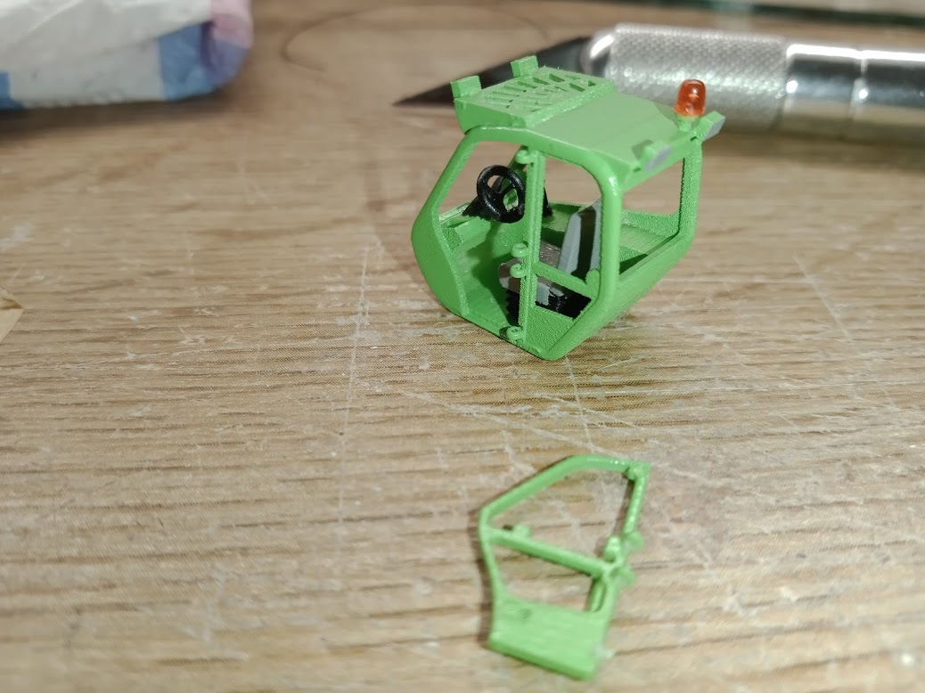

la cabine

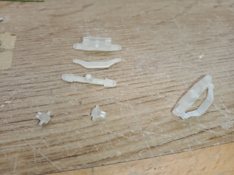

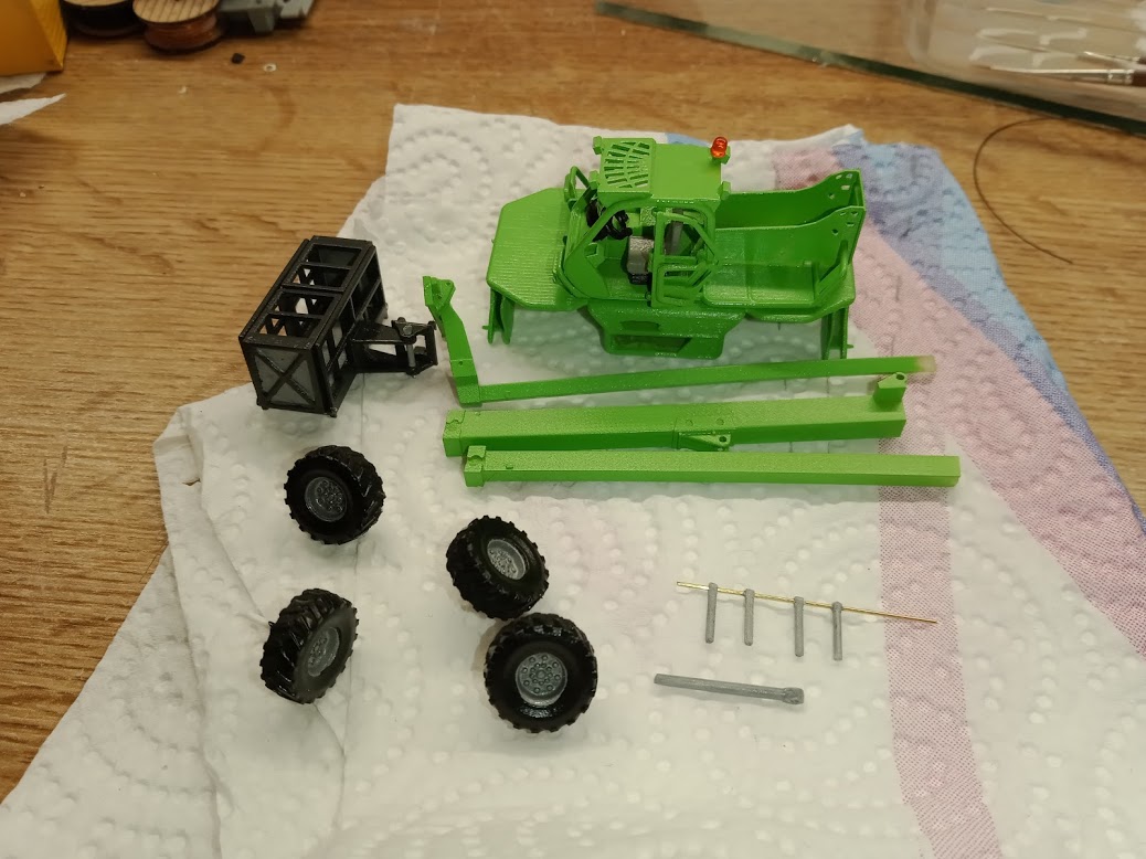

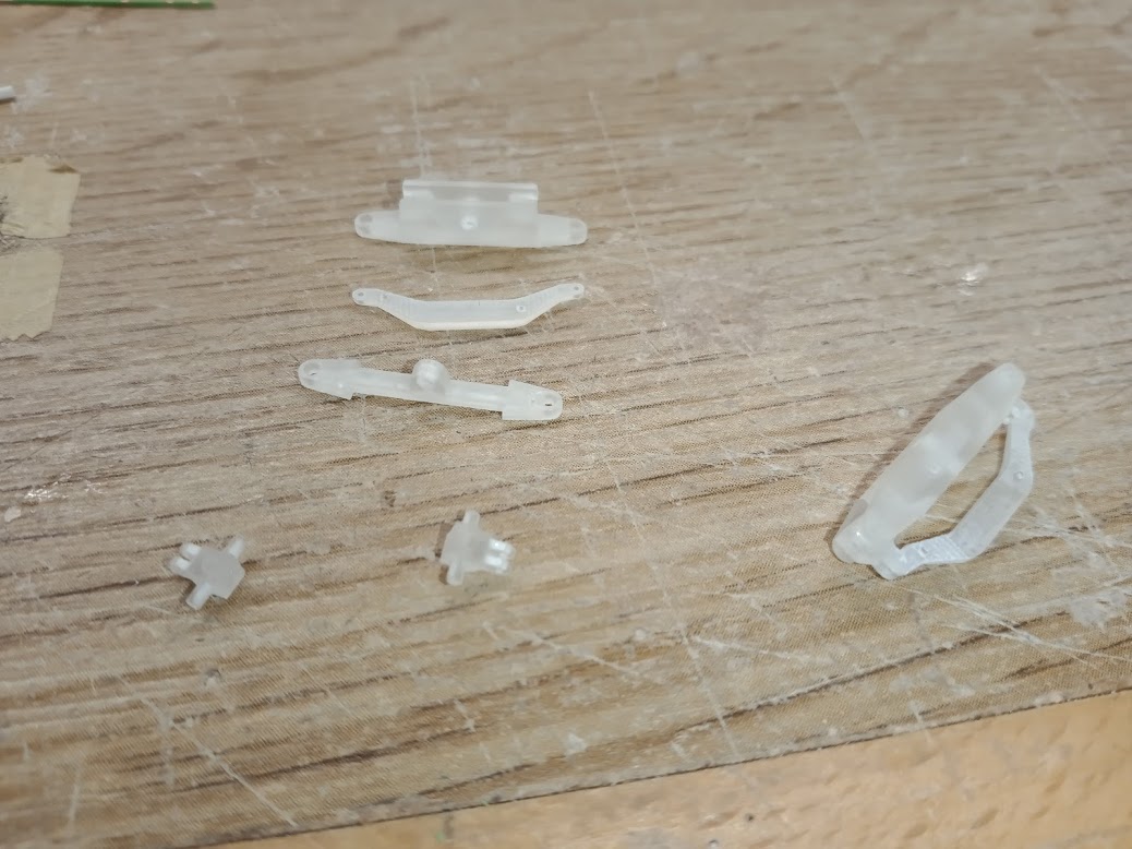

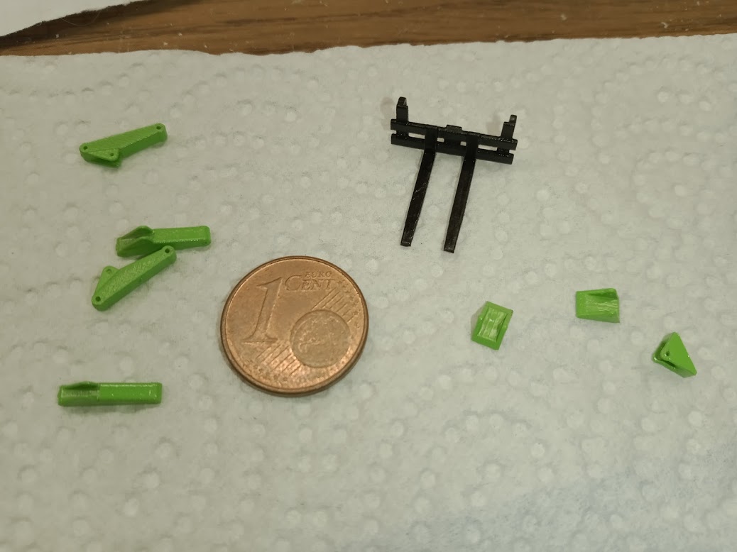

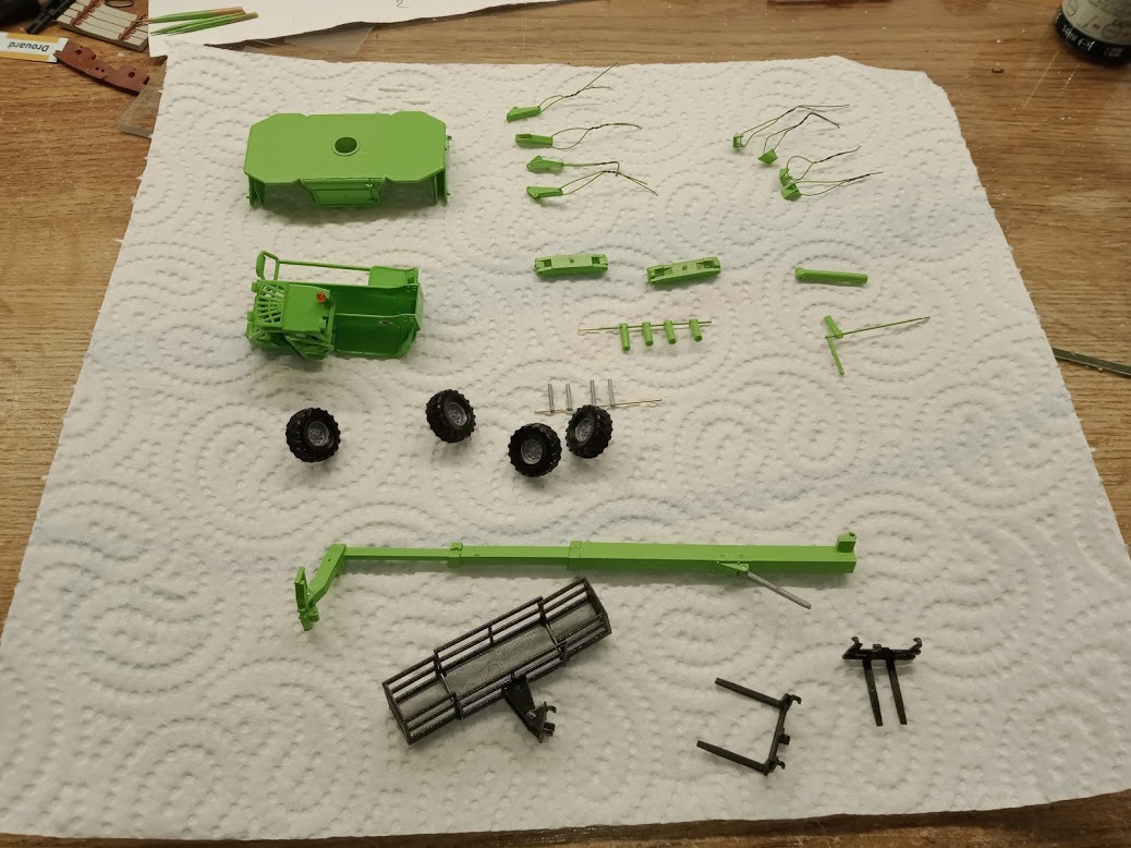

Messagepar ttxdudu90 » 20 Mar 2021 19:04

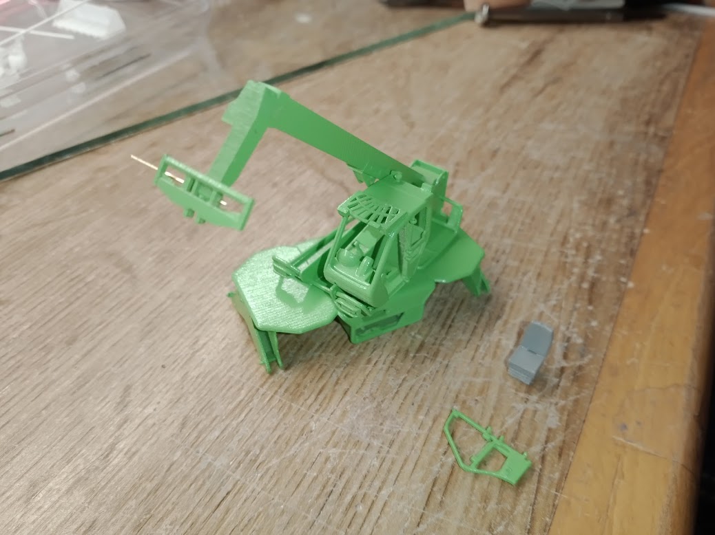

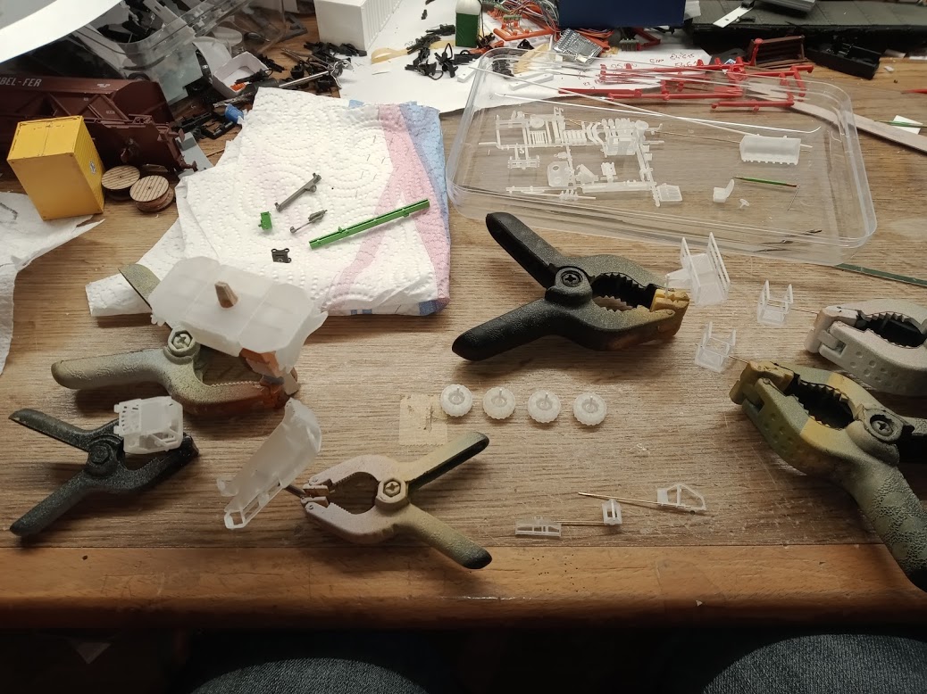

les différentes pièces

Messagepar bb22270 » 20 Mar 2021 19:06
Beau travail et bon courage pour la suite !

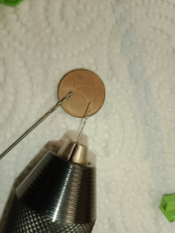

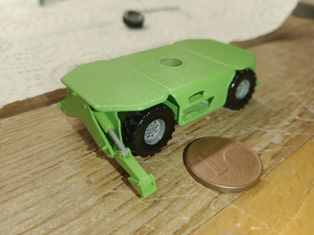

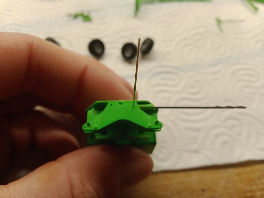

Messagepar ttxdudu90 » 20 Mar 2021 19:07
mise en place des essieux
pour tout les axes c'est percé à 0.5mm
tout les vérins sont percé à 1mm

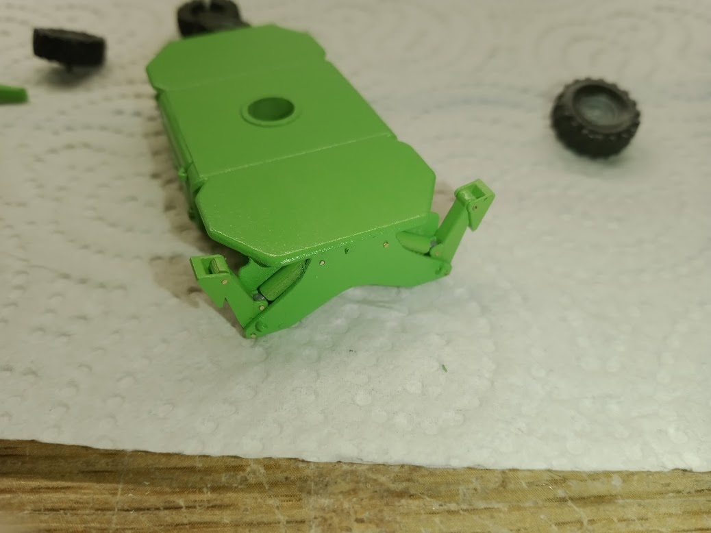

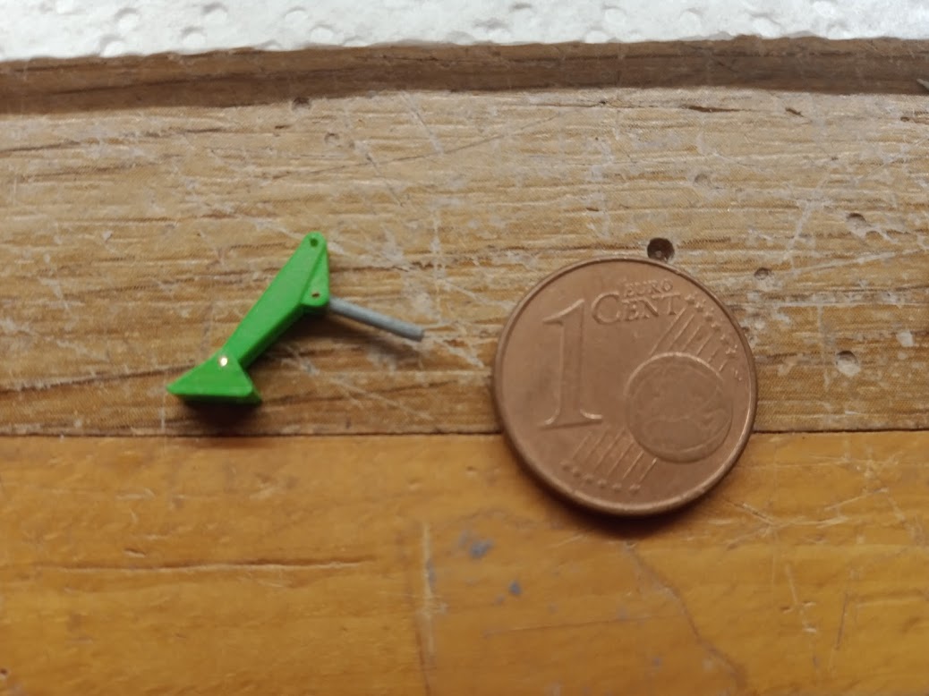

Messagepar ttxdudu90 » 20 Mar 2021 19:10

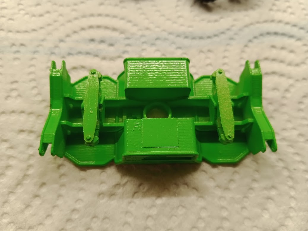

les patins de stabilisation a été l'étape la plus dur a réalisé d'ou leur finesse

Messagepar ttxdudu90 » 20 Mar 2021 19:12
le montage final

Re: [HO] Elevateur merlo ROTO38.16S Colas Rail
Messagepar Bruno PERES » 20 Mar 2021 19:45
Salut Guillaume,
Joli résultat, original qui plus est :bravo:
