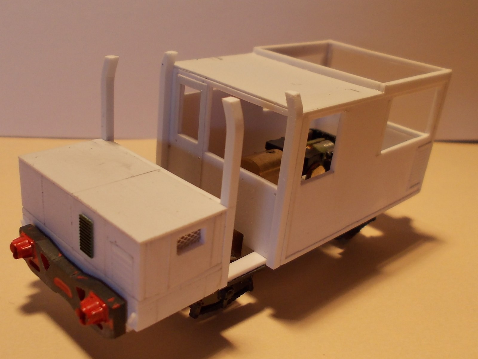

Bonjour à tous

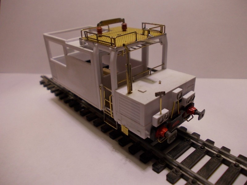

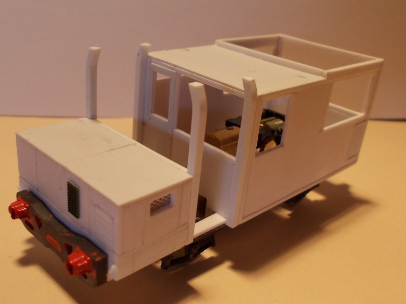

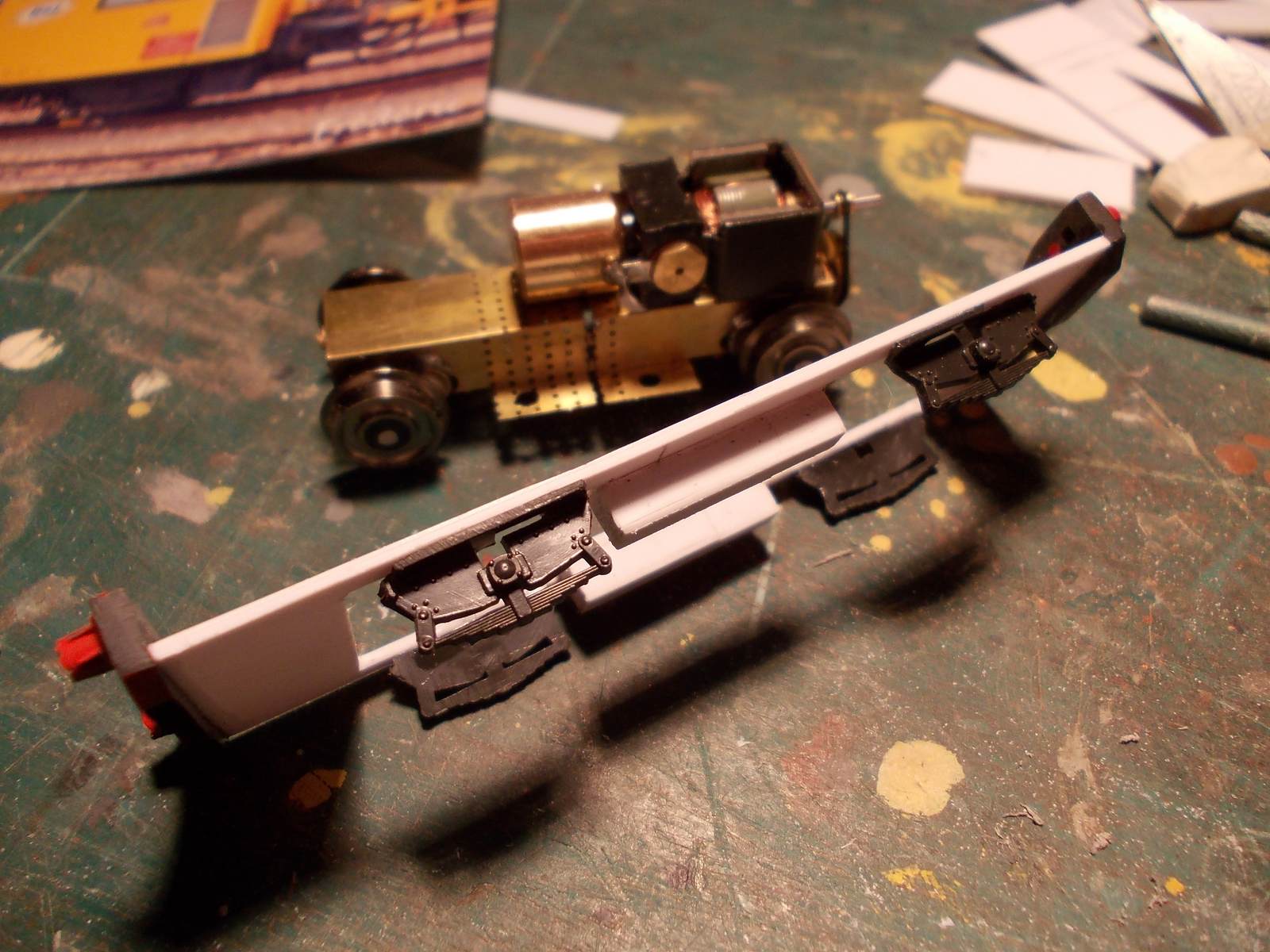

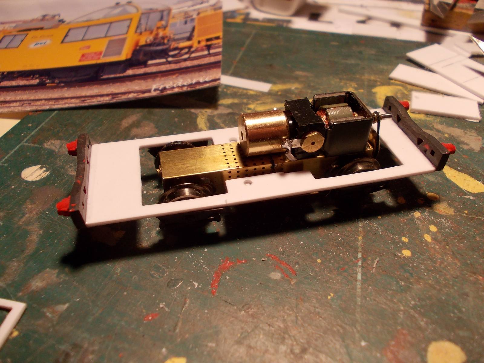

Présentation de ma nouvelle envie de modèle à réaliser, la draisine PVI . La base moteur est de chez Micro Modèles , il y a une infime partie de récup de DU65 jouef qui sont les traverses et les boîtes d'essieux . La pièce qui va me causer le plus de réflexion est la réalisation du dôme :grrrr: mais chaque chose à la fois.

Messagepar Vallée Christian » 05 Déc 2012 17:19

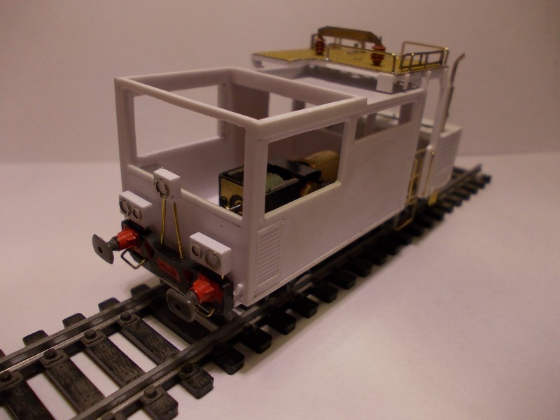

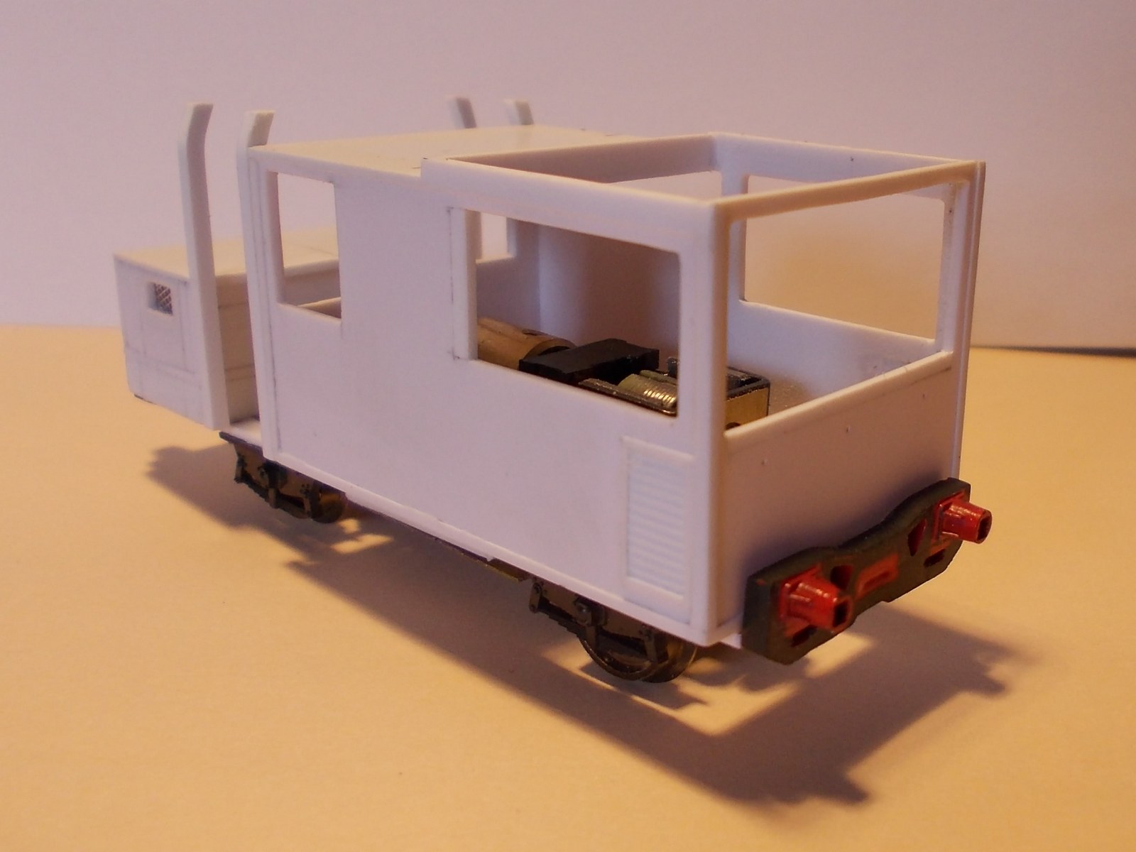

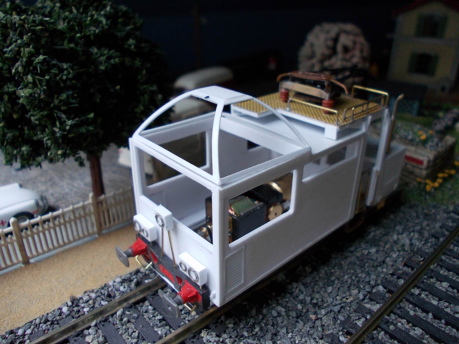

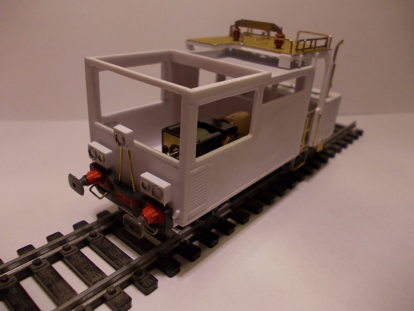

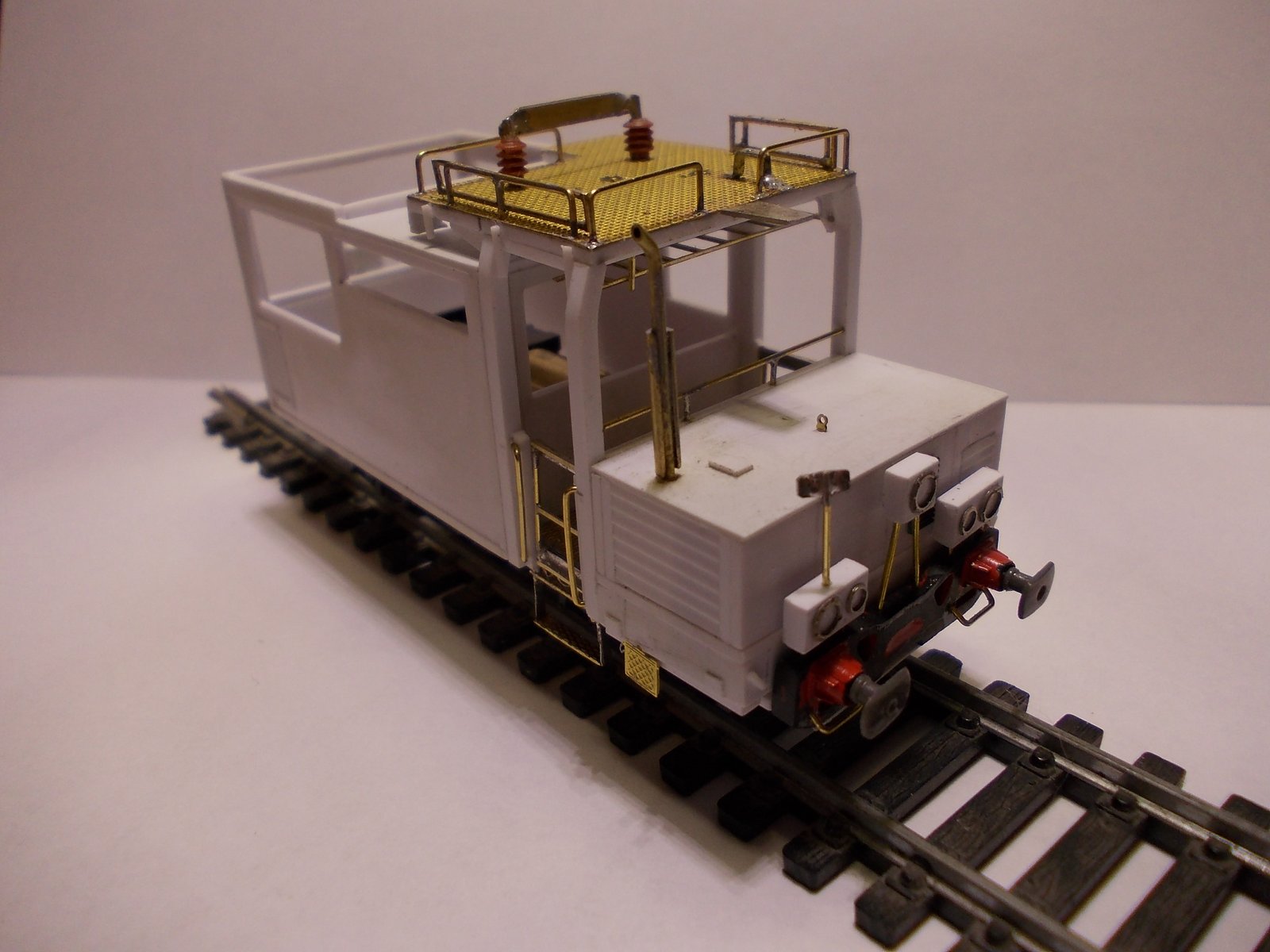

Suite avec la cabine.

Messagepar yoyo ttx 59 » 05 Déc 2012 18:41
Bonjours Christian :coucou: nous nous voyons souvent dans les expos de chnord( indices:casquette,barbe et ttx).A tu la hauteur total(sol/dessus moteur)et l'entraxe des roues du bogie et si celui ci est réglabe? Je te remercie d'avance et a bientot dans une expo :coucou: PS:felicitations,encore un beau petit model. :bravo: YOYO TTX 59
Re: [HO] Draisine PVI
Messagepar Vallée Christian » 05 Déc 2012 20:09
Bonsoir
La hauteur est de 21 mm et l'entre axe des roues est de 42 mm .
L'entre axe n'est pas réglable ,c'est moi qui l'ai fait faire à mes dimensions voulues. ;)

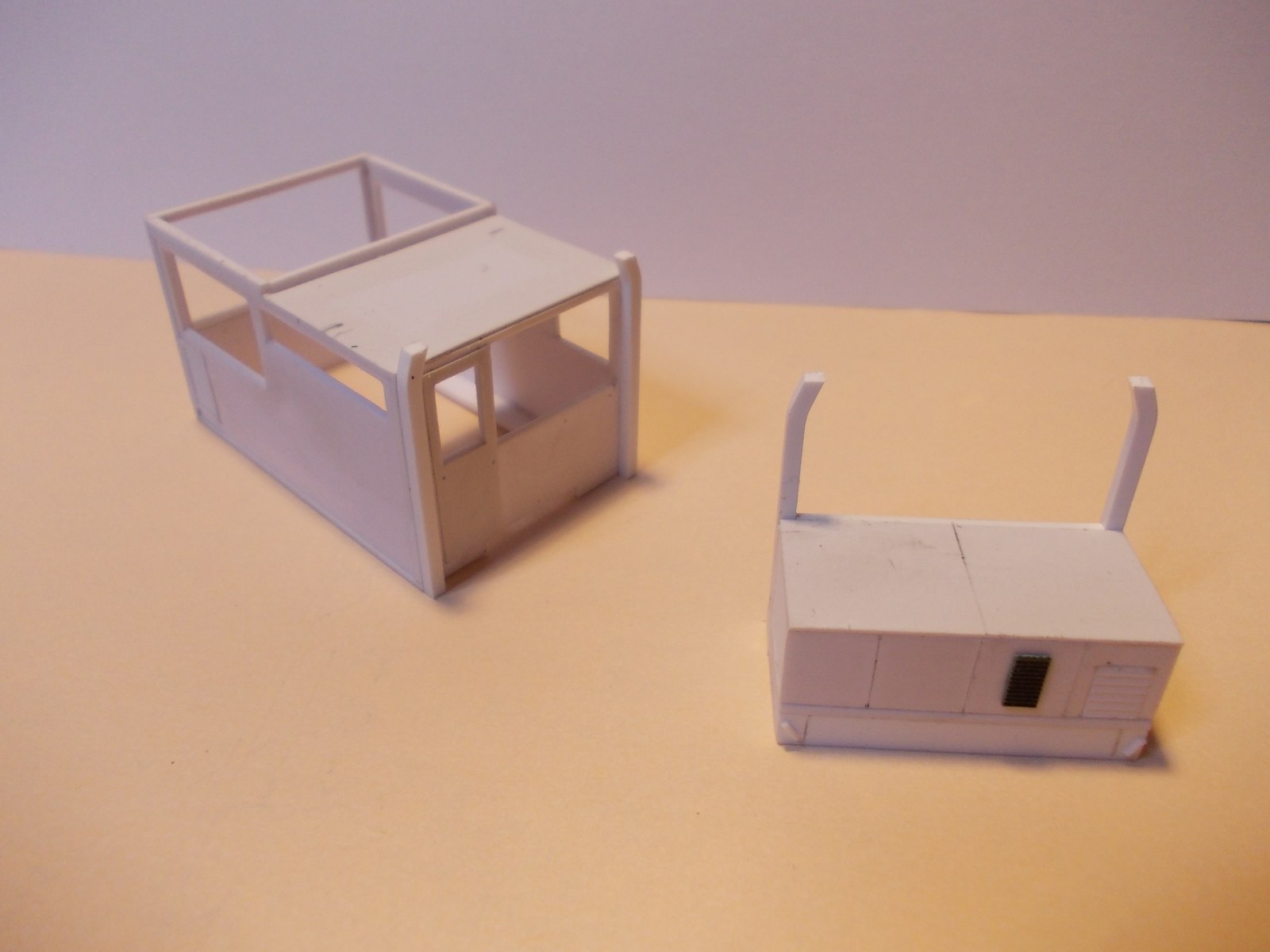

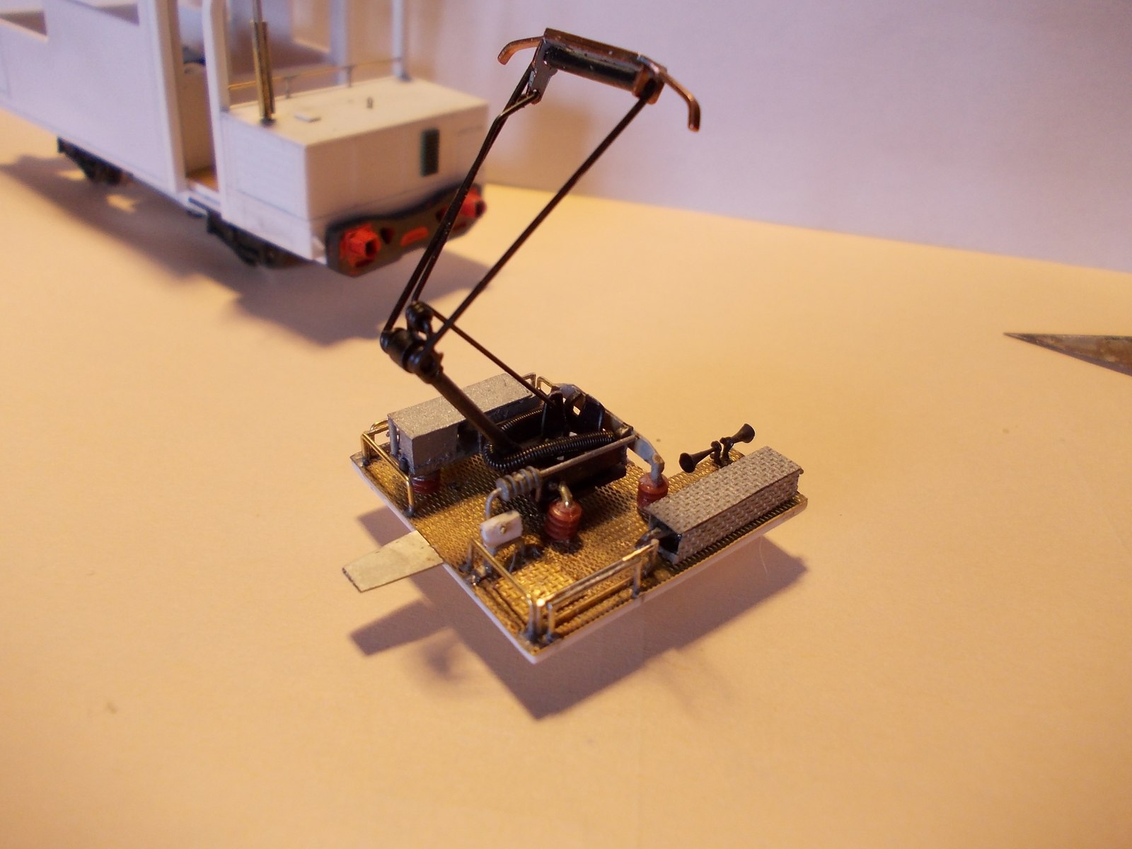

Messagepar Vallée Christian » 08 Déc 2012 18:45

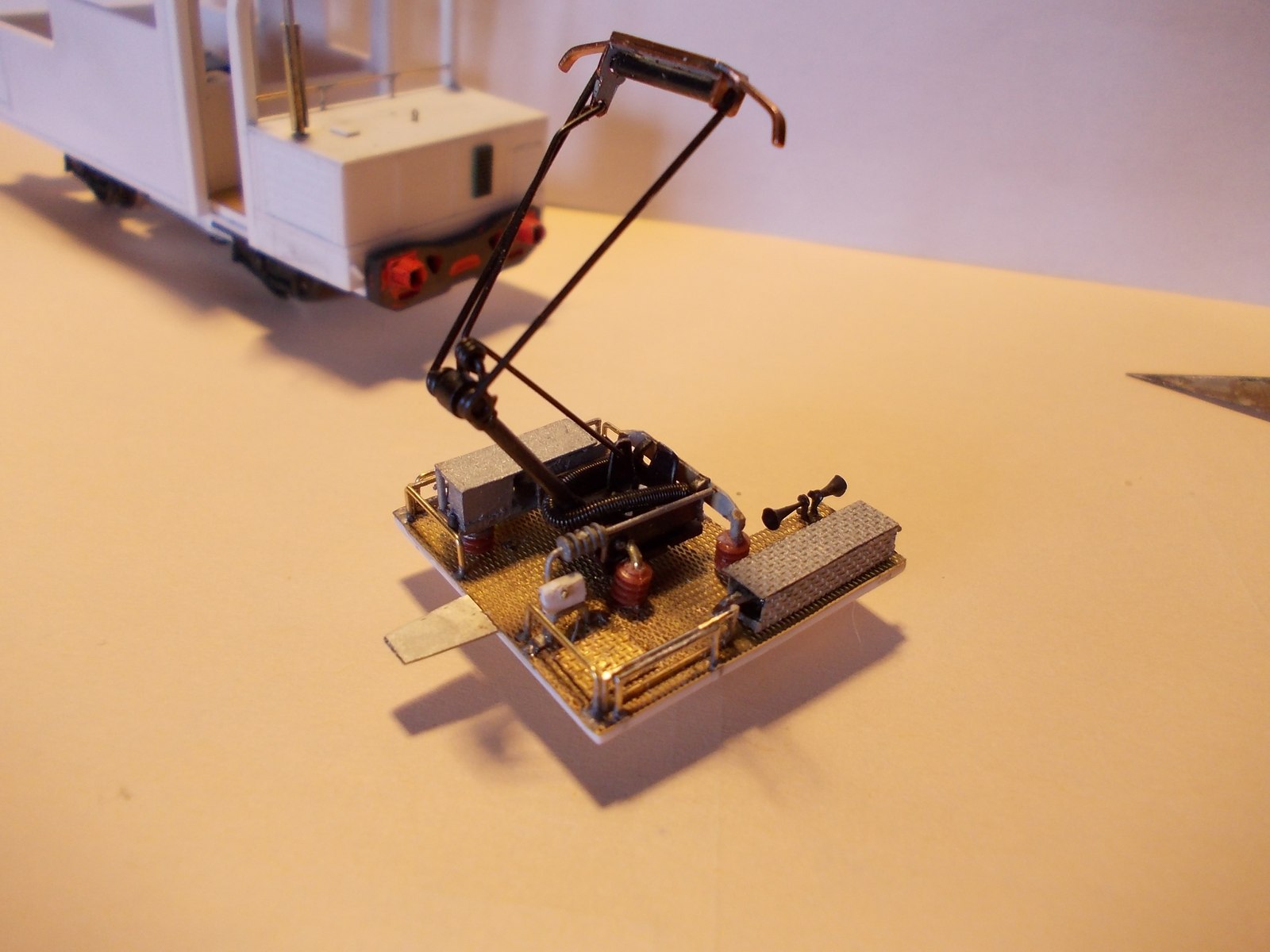

Légère avancée de la journée avec la plate forme du panto.

Messagepar yoyo ttx 59 » 08 Déc 2012 23:14
Salut Christian :coucou: :
Merci beaucoups pour les cotes :supercontent:.
Par contre pour ton dome , il y a peut etre une solution. :reflexion:.
Faire un gabarit aux cotes interieur du dome,puis mettre en place le plexi du dessus avec les deux faces en un seul morceau.
Ensuite mettre en place les faces lateral.
Puis calage et collage de l'ensemble,et ensuite apres sechage il faut venir mettre en place les armatures exterieur.
Apres un bon sechage,il faut delicatement séparer le dome du gabarit et puit venir coller les armatures interieur.
Normalement ca marche (principe des charpentes"formée/collée").
A toi de voir.
Bon courrage et encore bravo :bravo: :bravo:.
Messagepar Vallée Christian » 17 Déc 2012 12:08
Suite de la construction ...

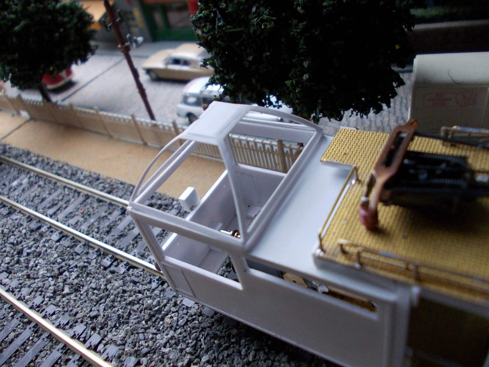

Messagepar Vallée Christian » 21 Déc 2012 12:09
Réalisation du dôme vitré,voilà le plus dur est fait. ;) Les vitrages sont faits dans du transparent souple pour être légèrement cintrés et seront posés après la peinture.
Il reste quelques détails à faire ,surtout sous la caisse,les phares en leds cms et la peinture .....

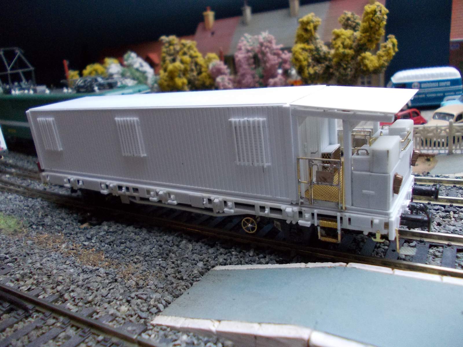

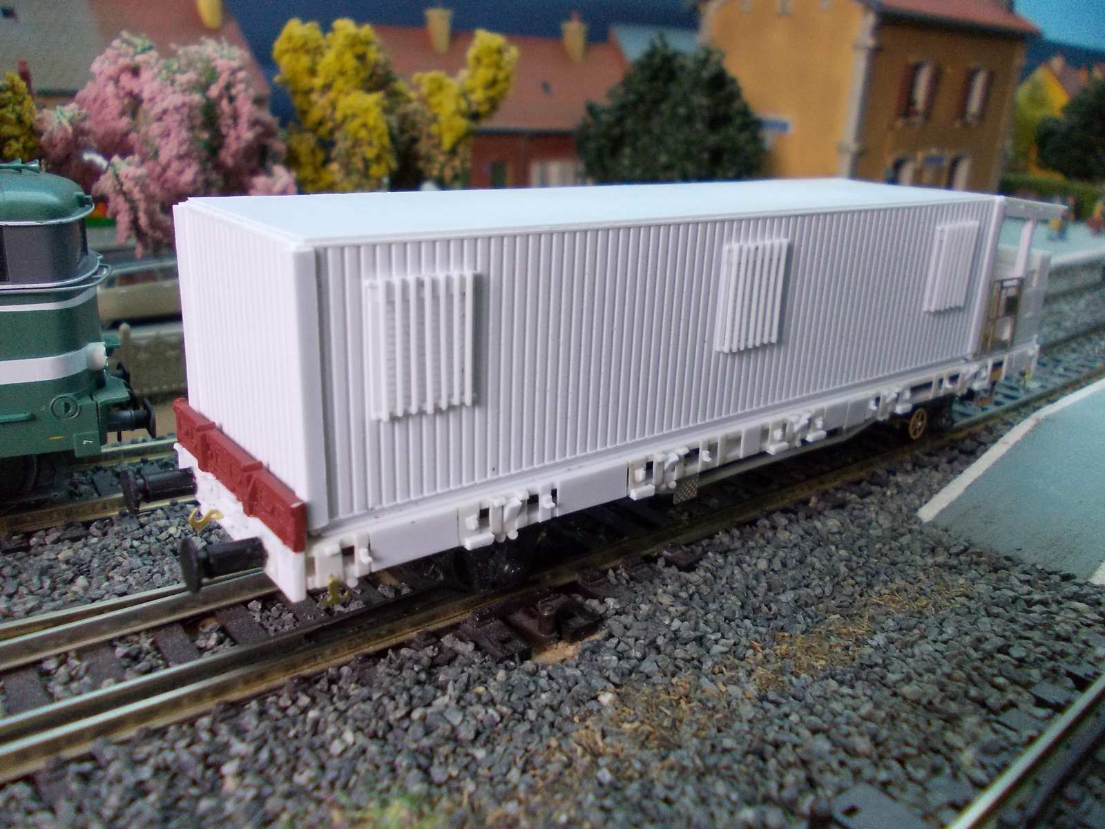

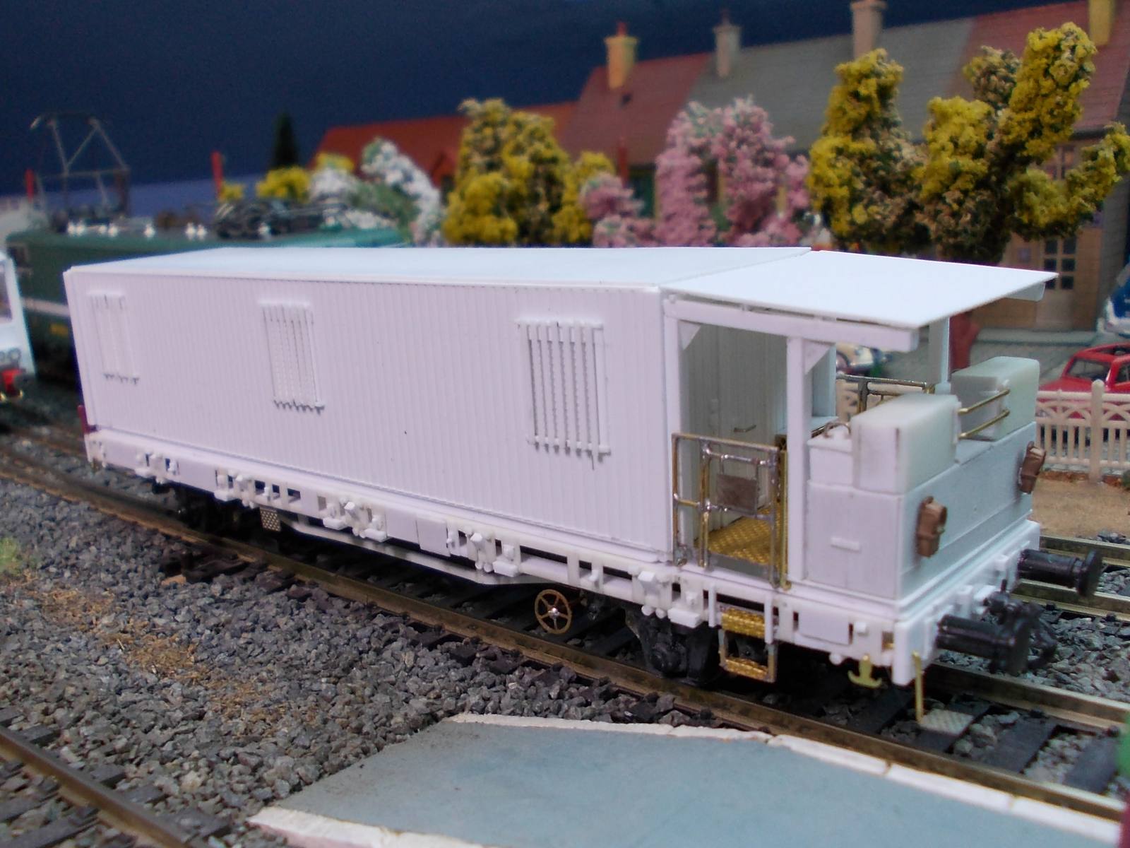

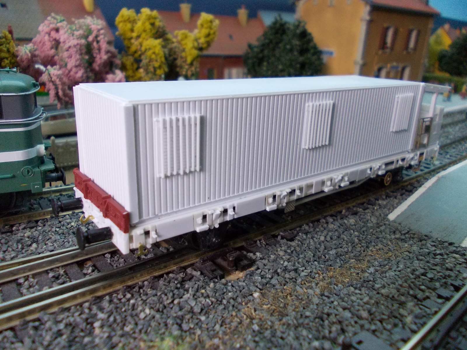

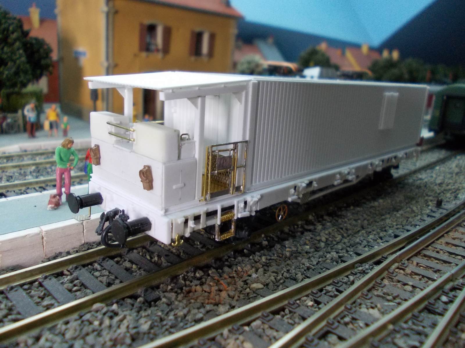

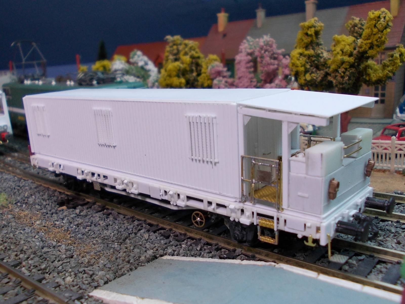

Messagepar Vallée Christian » 29 Mar 2013 18:46

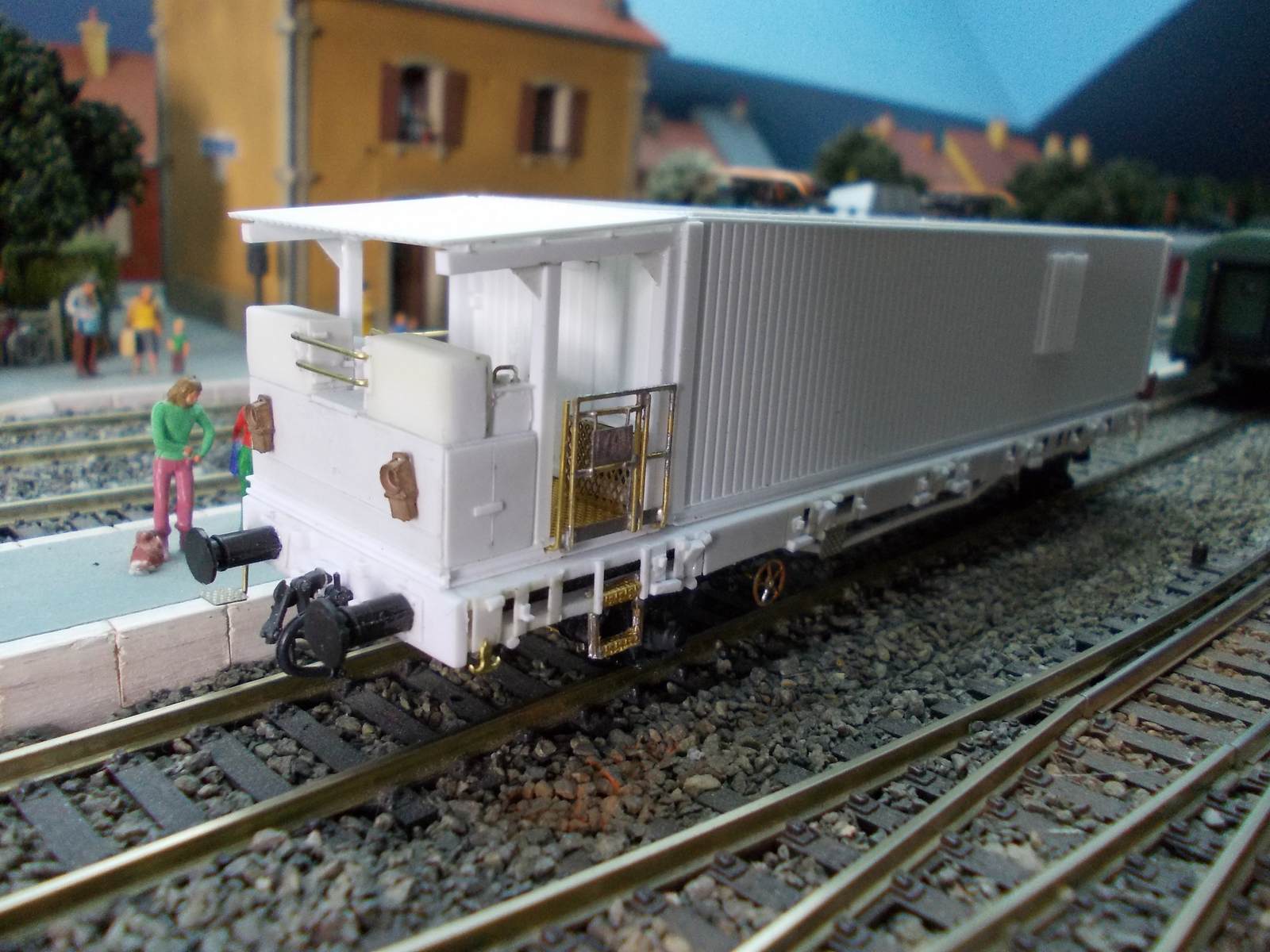

Voici le wagon d'hébergement de la draisine,il manque encore quelques détails et le passage en peinture ;)
Messagepar alainpyro » 29 Mar 2013 23:04
salut Christian,
pour le wagon, pourquoi ne pas utiliser le K50 Roco qui est déjà tout fait?
si tu as besoin, j'ai croisé une pvi avec wagon plat k50 (tvm 430?) et wagon plat k50 bungalow...... :siffle:
