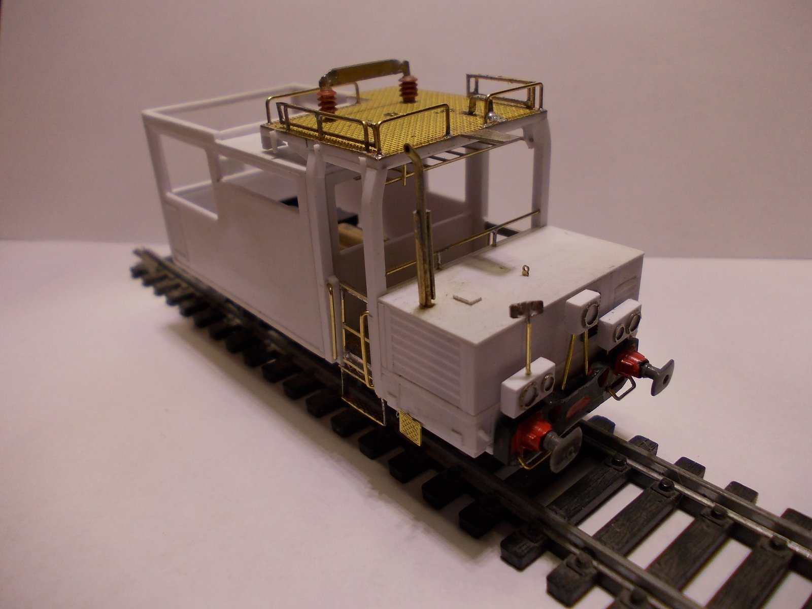

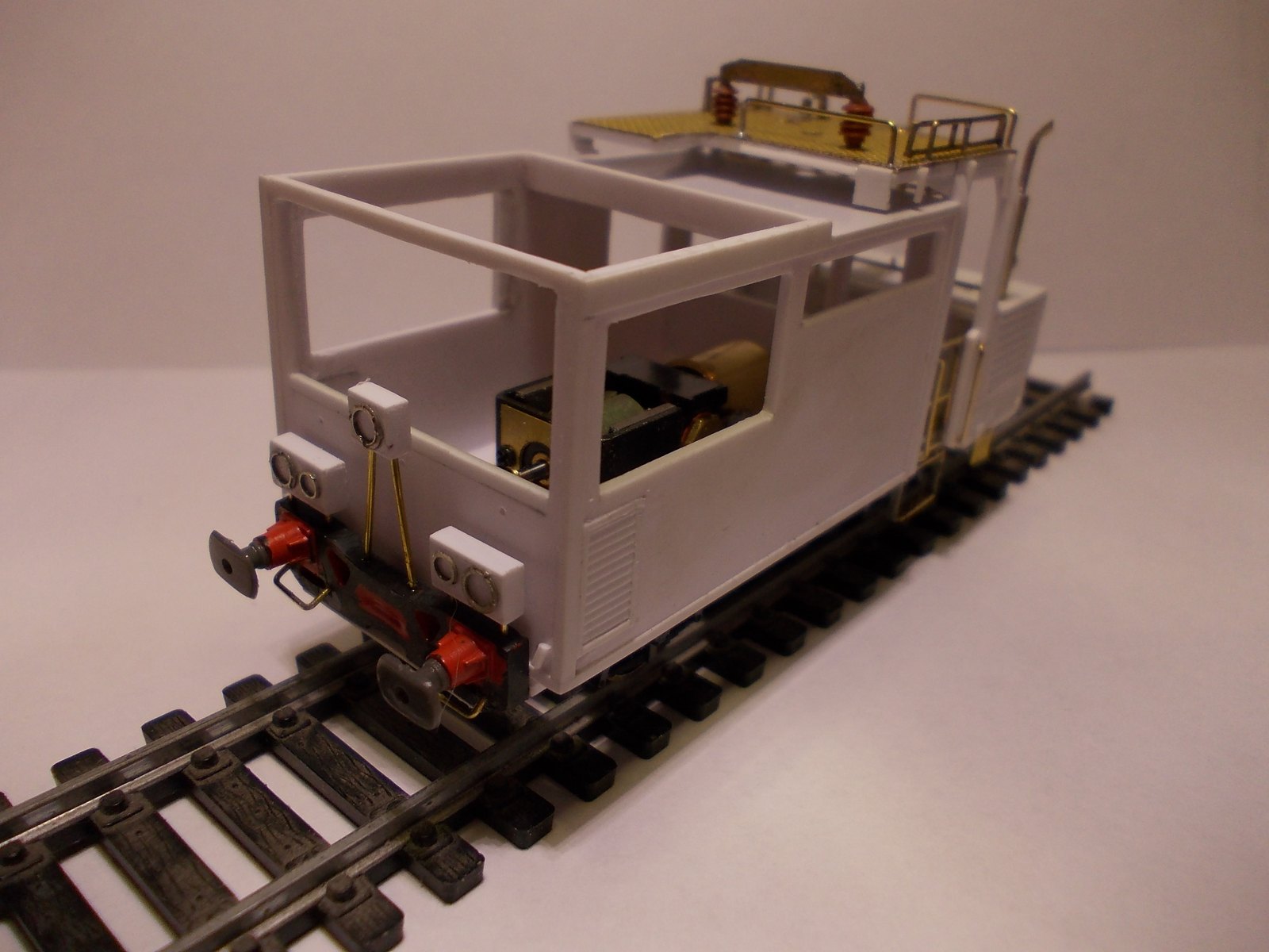

[HO] Draisine PVI
Bonjour à tous
Présentation de ma nouvelle envie de modèle à réaliser, la draisine PVI . La base moteur est de chez Micro Modèles , il y a une infime partie de récup de DU65 jouef qui sont les traverses et les boîtes d'essieux . La pièce qui va me causer le plus de réflexion est la réalisation du dôme
mais chaque chose à la fois.
nous nous voyons souvent dans les expos de chnord( indices:casquette,barbe et ttx).A tu la hauteur total(sol/dessus moteur)et l'entraxe des roues du bogie et si celui ci est réglabe? Je te remercie d'avance et a bientot dans une expo
YOYO TTX 59
.Faire un gabarit aux cotes interieur du dome,puis mettre en place le plexi du dessus avec les deux faces en un seul morceau.Ensuite mettre en place les faces lateral.Puis calage et collage de l'ensemble,et ensuite apres sechage il faut venir mettre en place les armatures exterieur.Apres un bon sechage,il faut delicatement séparer le dome du gabarit et puit venir coller les armatures interieur.Normalement ca marche (principe des charpentes"formée/collée").A toi de voir.Bon courrage et encore bravo
