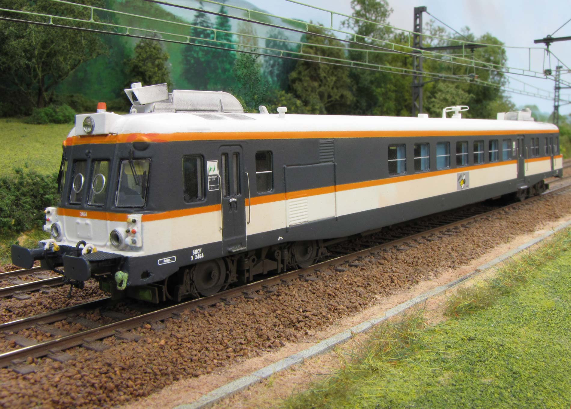

Messagepar kas » 27 Déc 2012 14:25
Bonjour.

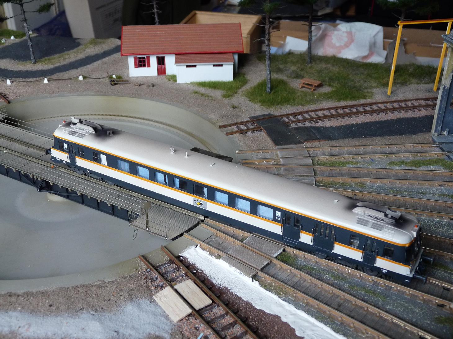

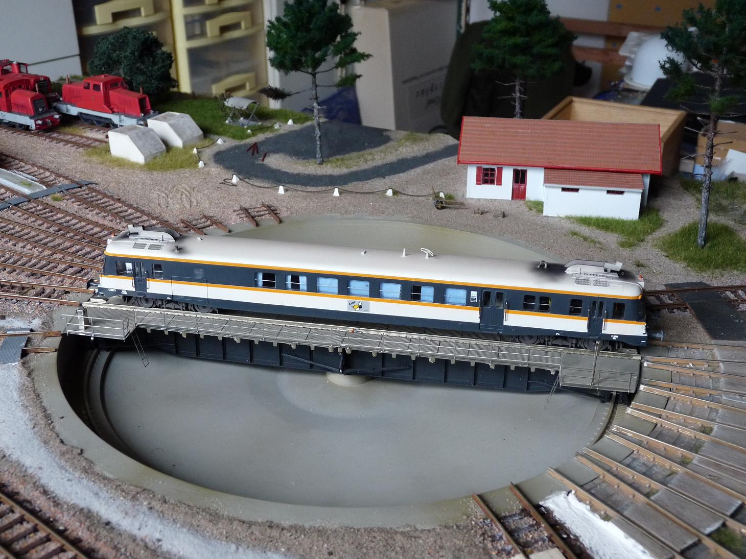

En suivant l'article paru dans LR, j'ai moi aussi réalisé notre AMIE.
Comme Mr Bransol, j'ai galéré à mort avec la caisse de l'autorail Electrotren. Les pigments rouges sont une plaie... :grrrr: :grrrr:
Bref, j'ai bien galéré, mais au final, il faut savoir où bien regarder pour voir du blanc... rose... (malgré un apprêt de surface, un d'accrochage, la couche de gris foncé corail, une de blanc, une seconde d'apprêt d'accrochage, deux de blanc plus les couches de vernis... :hein86: :hein65: )...

Messagepar Vallée Christian » 27 Déc 2012 16:22
Je ne comprends pas cette histoire de pigments rouges tenaces,je n'ai eu aucun problème pour décaper la caisse entièrement

Messagepar kas » 27 Déc 2012 17:49
Bonsoir Christian.
J'ai décapé intégralement la caisse, dégraissé, appliqué mes couches d'apprêt (surface puis accrochage).
Je crois que ce doit être une histoire de solvant de peintures utilisées. Qu'as tu utilisé comme peinture pour ta version modernisée?
Moi c'est du railcolor.
Je me suis dis qu'en appliquant en premier la teinte la plus foncé, je n'aurai aucun soucis... Et bien si. Quand j'ai appliqué le blanc, il est devenu rose au séchage, j'ai halluciné... Les pigments rouge ont comme traversé la teinte gris corail... :pt1cable:

Messagepar Vallée Christian » 27 Déc 2012 20:04
Je n'utilise que des peintures et apprets acryliques à solvant de chez ABE et des restes de Interfer à solvant

Messagepar kas » 27 Déc 2012 22:34
C'est probablement une histoire de marque de peinture alors....
A confirmer. Un autre amateur pour tenter la modif avec une autre peinture? :mrgreen:
