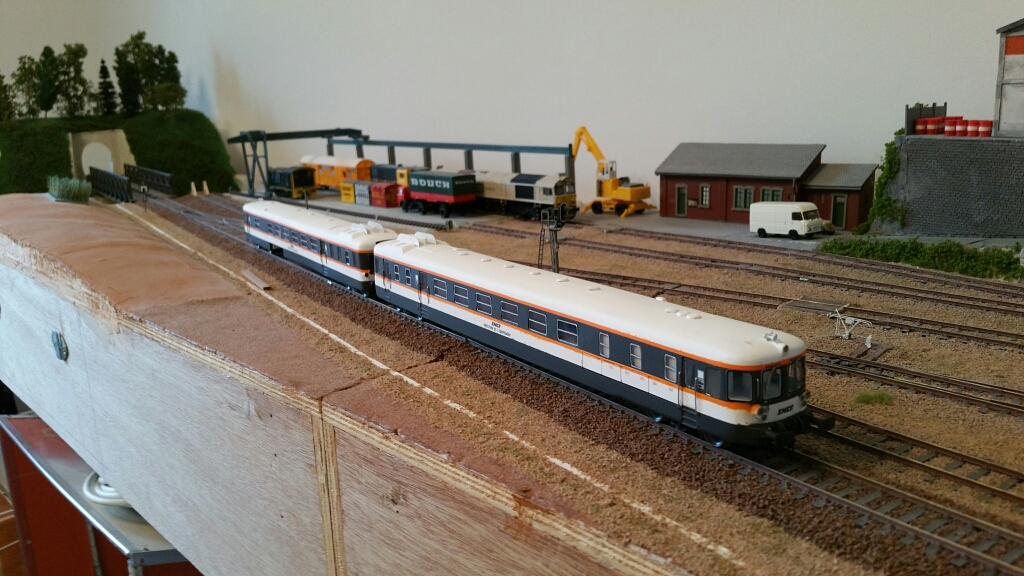

Depuis un moment maintenant je souhaitais réaliser la rame d'auscultation des rails par ultrasons dite: "V4" qui malheureusement croupit au dépôt de Nevers depuis quelques années maintenant; et bien c'est chose faite.
Je suis parti du transkit de chez Apocopa qu'il a fallut modifier un peu de droite et de gauche et bien ebavurer mais super à travailler. Les châssis; bogies proviennent des remorques de RGP Roco et pour le bogie moteur j'ai opté pour celui d'un ABJ Electrotren qui avait le même empattement. Le tout acheté chez détailstrainsservices.com.
Il me reste plus qu'à finir les aménagements intérieurs; l'électronique et le coeur de cette autorail spécial le chariot d'auscultation et après ça le rail n'aura plus qu'à bien se tenir!!
En voici quelques photos
