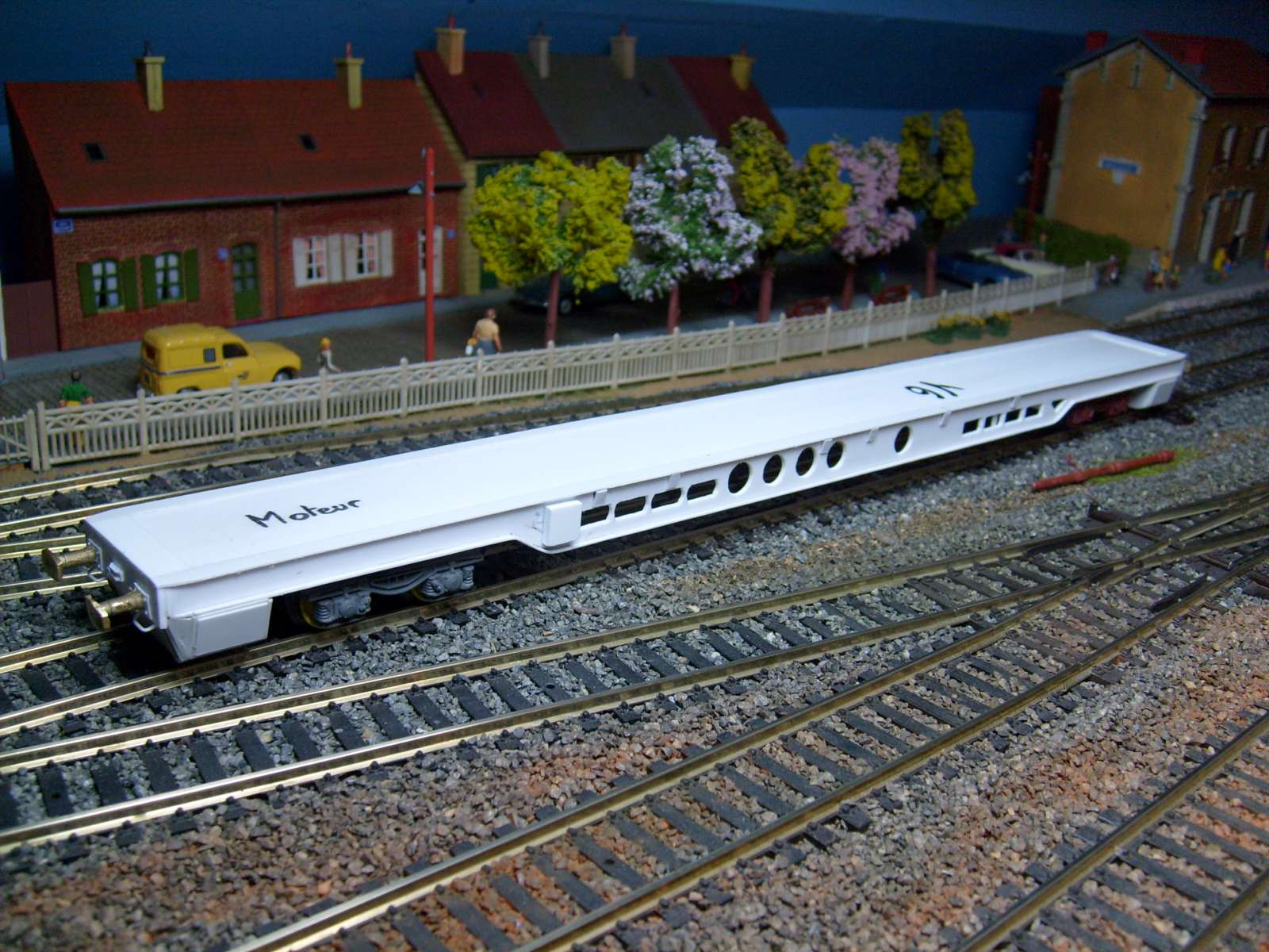

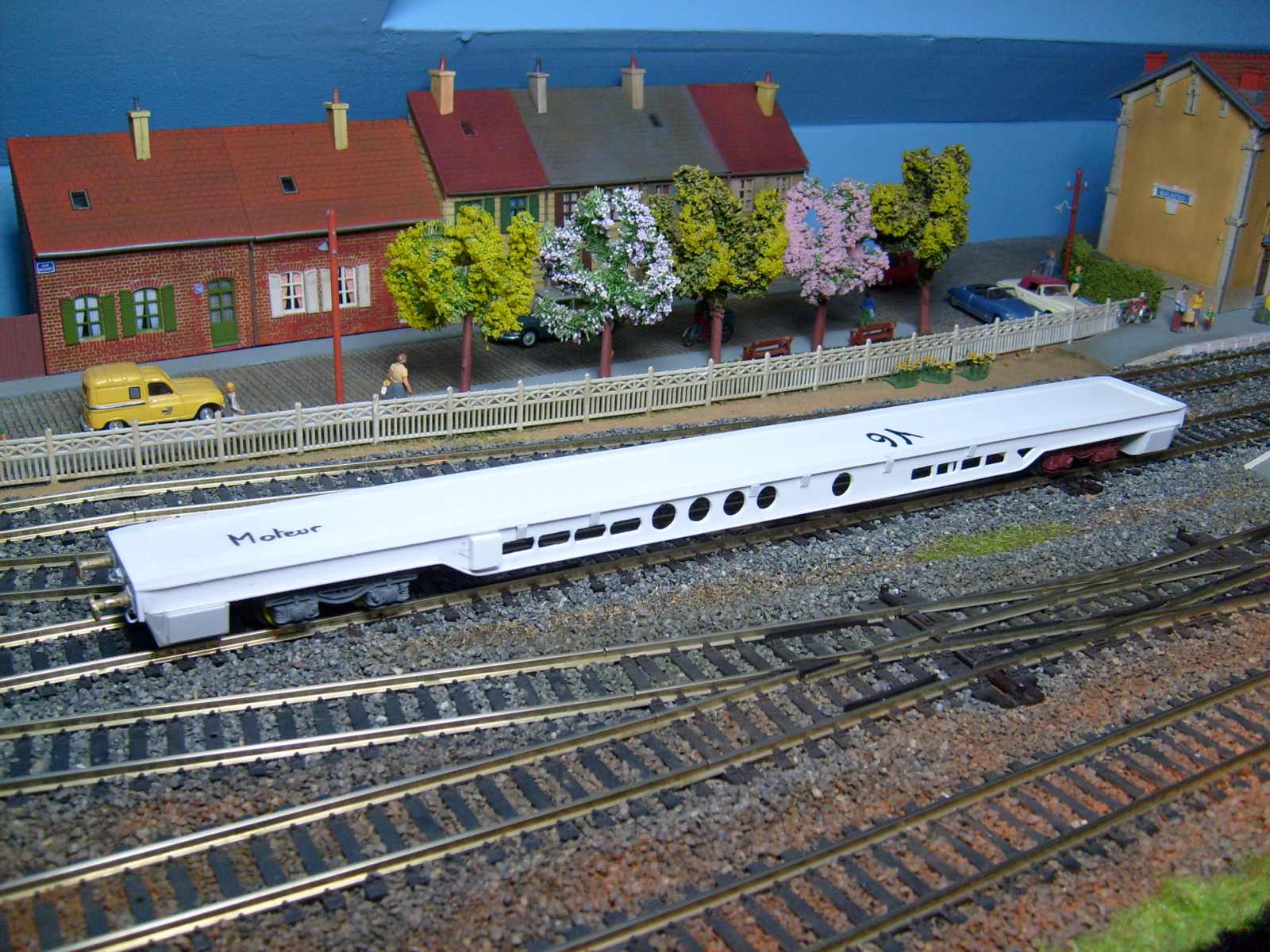

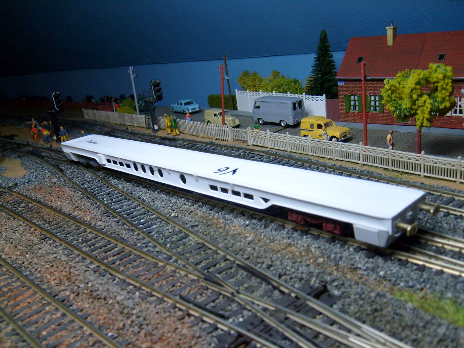

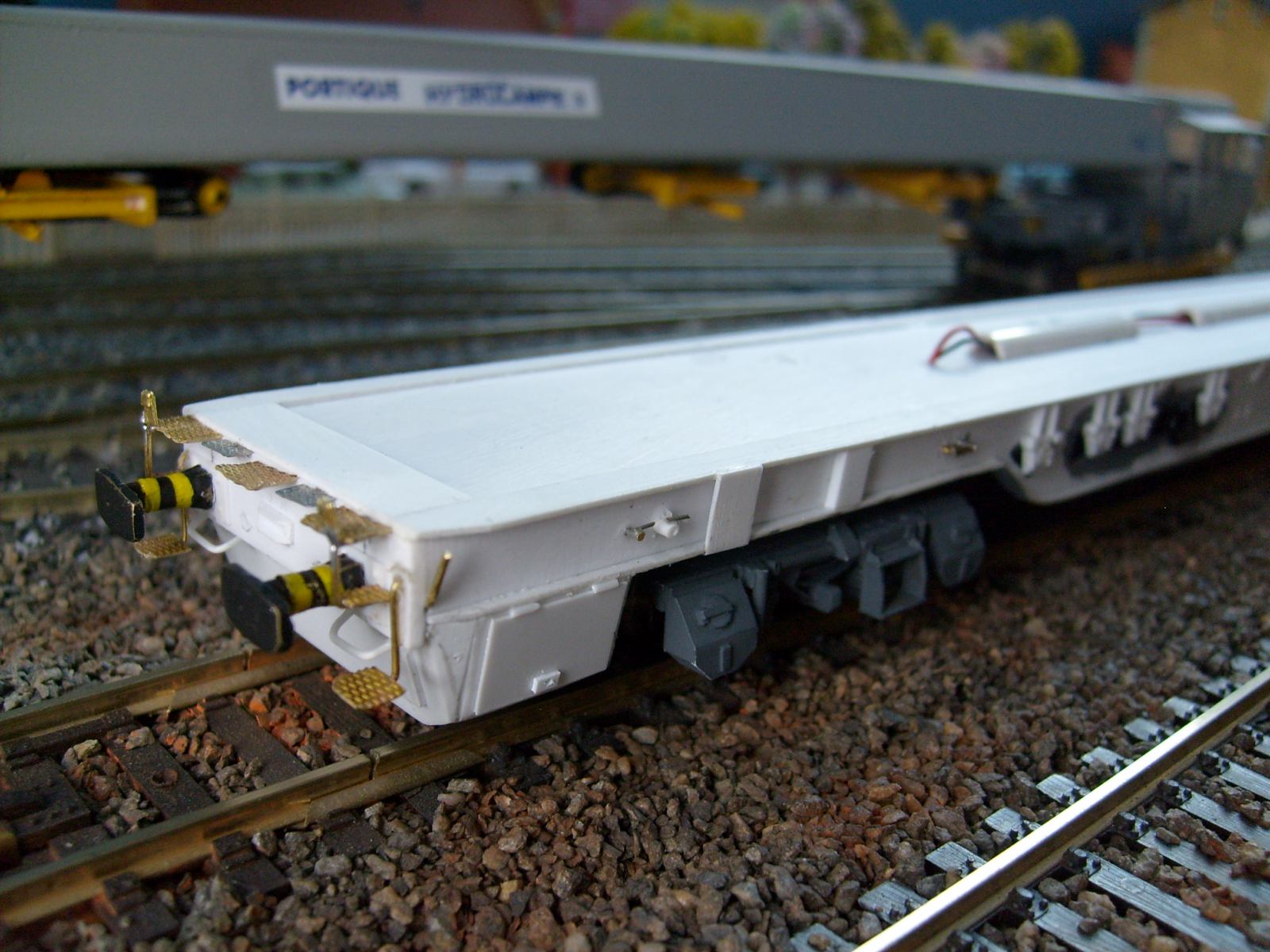

Vous connaissiez le V6 Matisa à l'échelle 1/1, le voici au 1/87. Évidemment, Christian Vallée en est l'auteur !
On commence par le châssis.

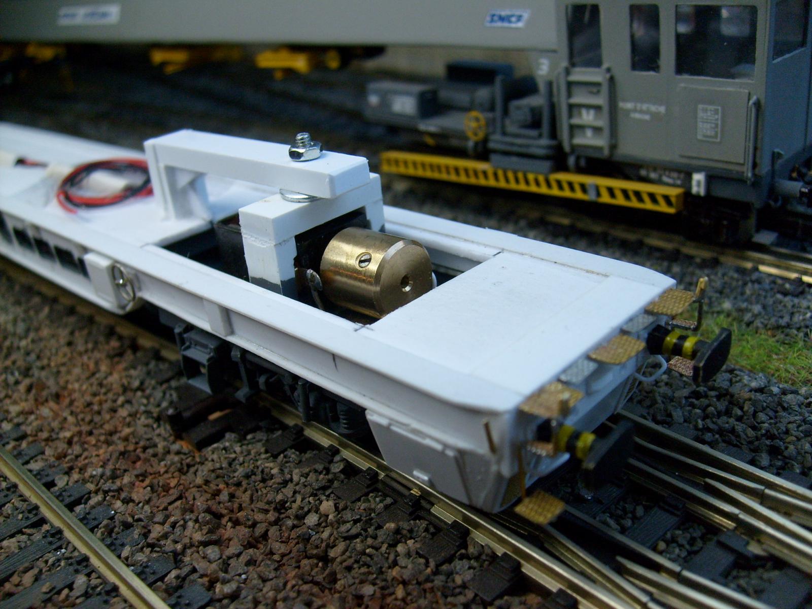

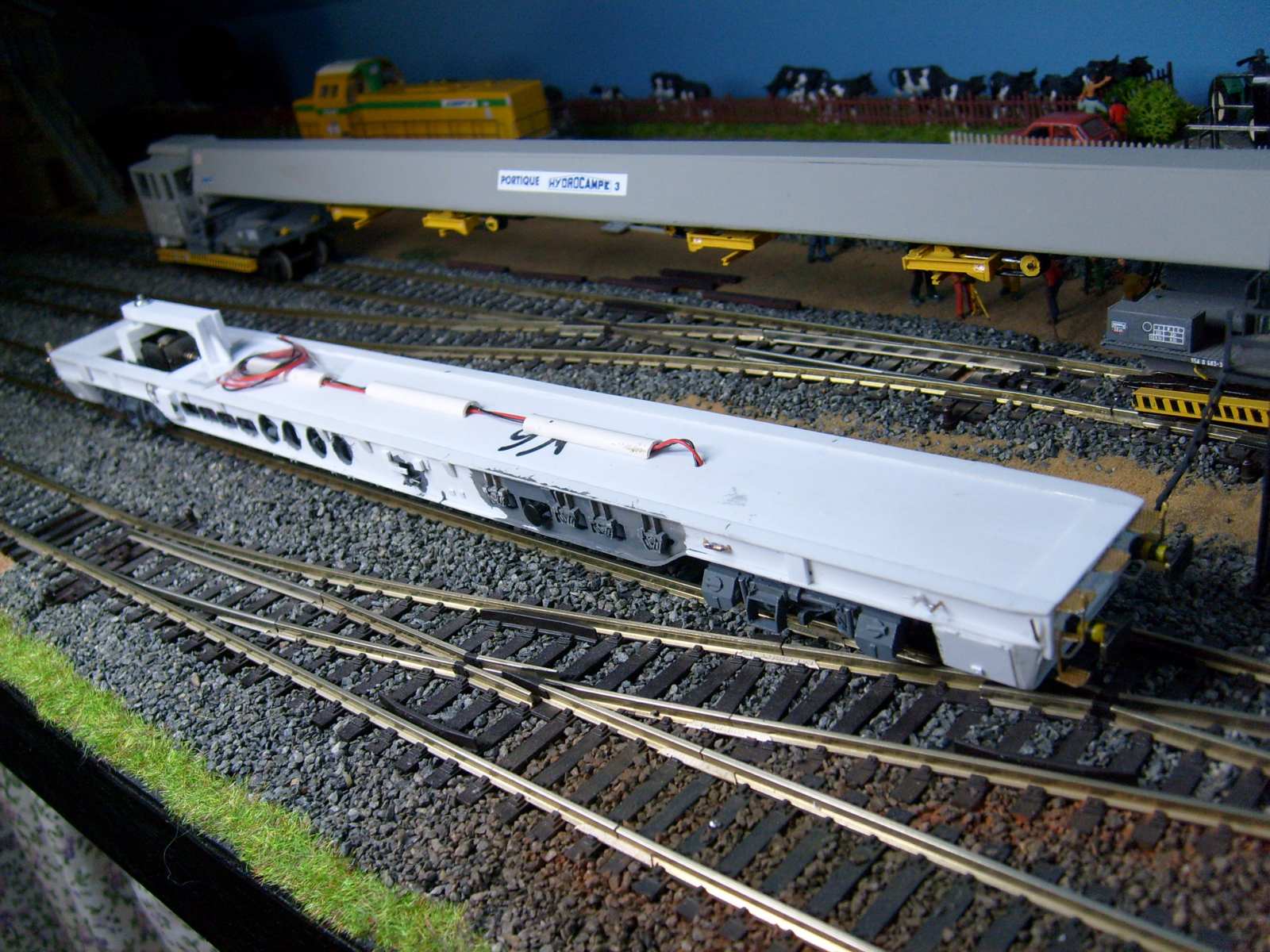

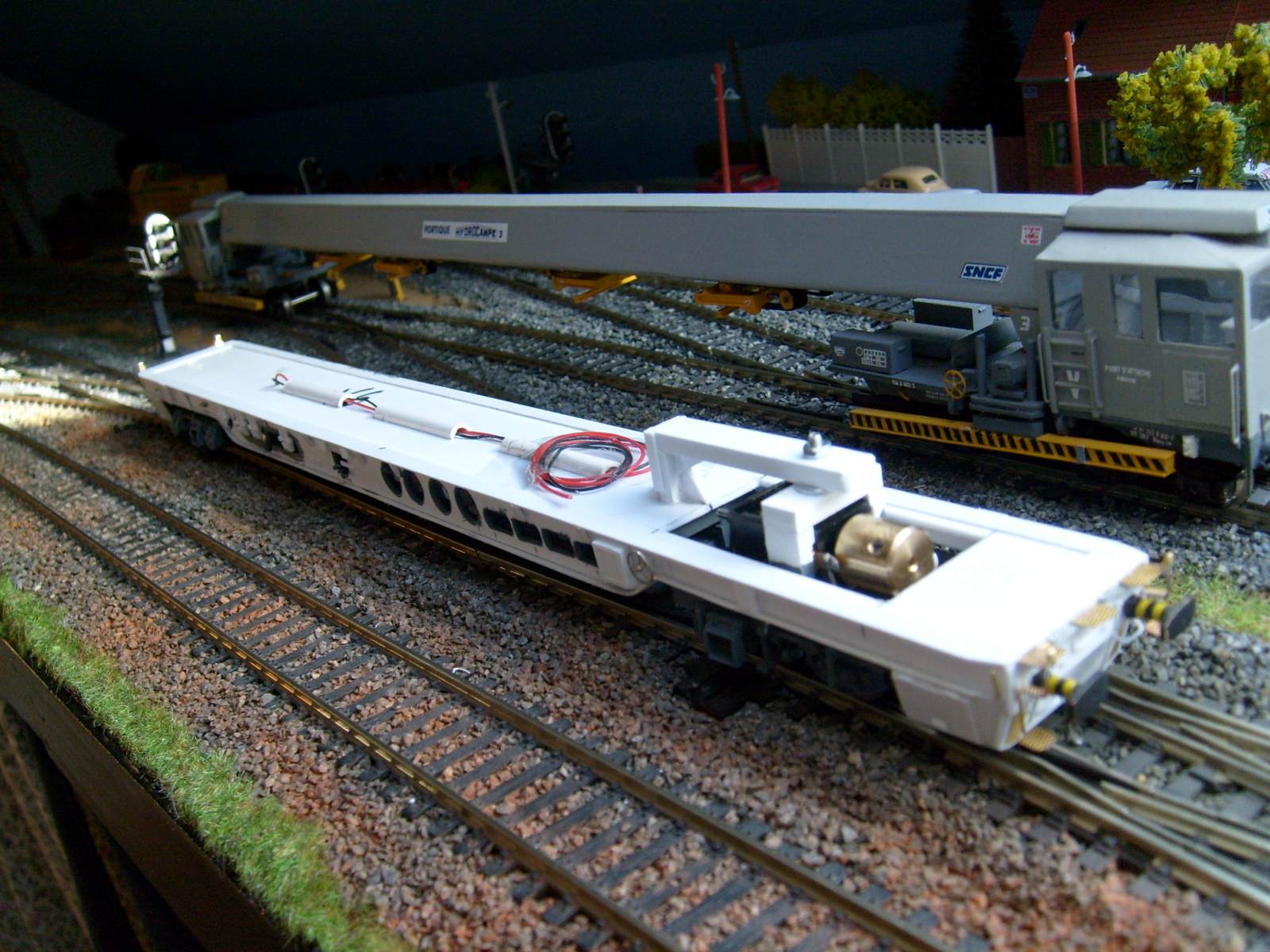

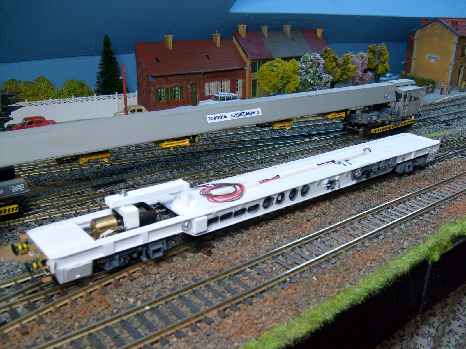

Messagepar Bruno PERES » 26 Nov 2010 23:54
Bonsoir à tous,
Voici la suite avec la mise en place de la motorisation.
Au fait Christian, as-tu rigidifié le châssis par la mise en place d'une plaque métallique par exemple sous le plancher ?

Messagepar Vallée Christian » 27 Nov 2010 09:44
Le châssis est rigidifié par des profilés carrés de 2x2 collés et entrecroisés.Les lests sont fixés dans ces intervalles.La carrosserie viendra se visser dessus .Je ne pense pas que cela bougera

Messagepar recoules » 27 Nov 2010 10:45
bonjour
pouvons nous voir les boggies car il me semble que sur le réel les boggies sont spécifiques , pas commercialisé en modélisme , trés bien pour le reste :bravo: :bravo:

Messagepar alainpyro » 27 Nov 2010 11:08
les bogies réels sont des standarts de matisa, que l'on retrouve sous des bourreuses, stab.....
en HO, ils se trouvent dans le kit kibri de la 03 XR
(j'aimerais énormément les trouver au détail :pt1cable: )
