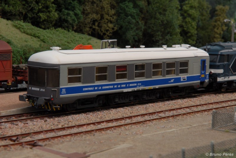

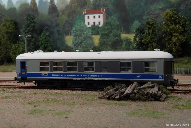

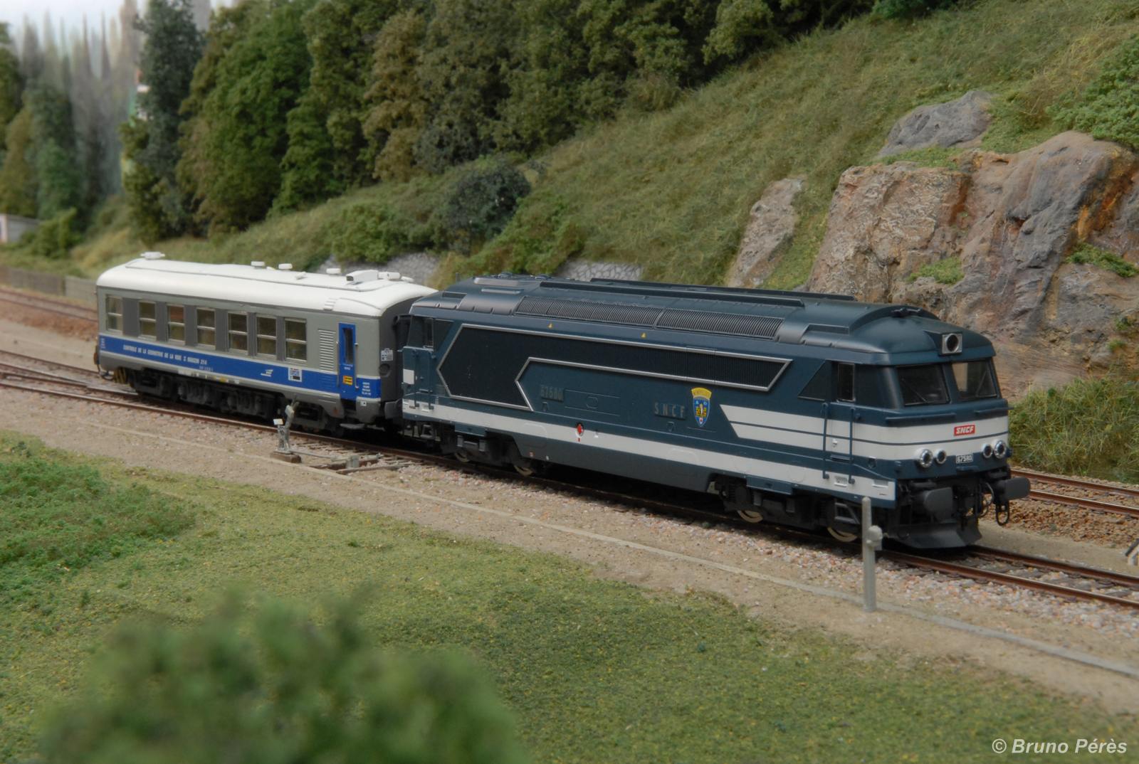

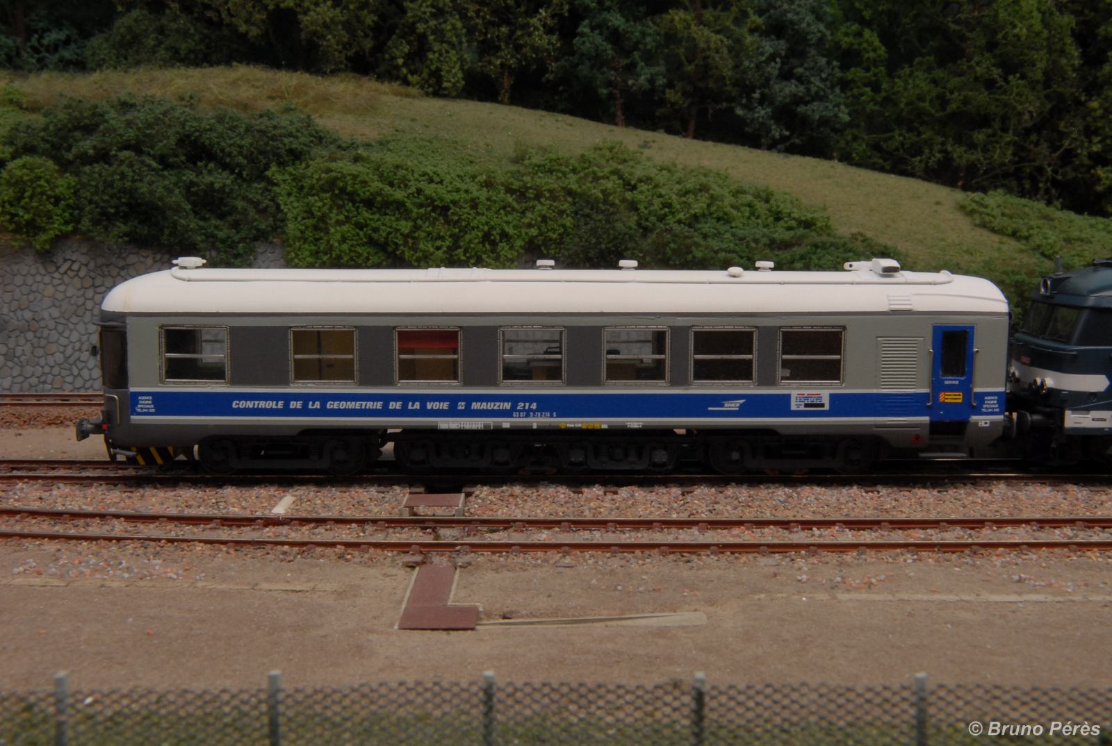

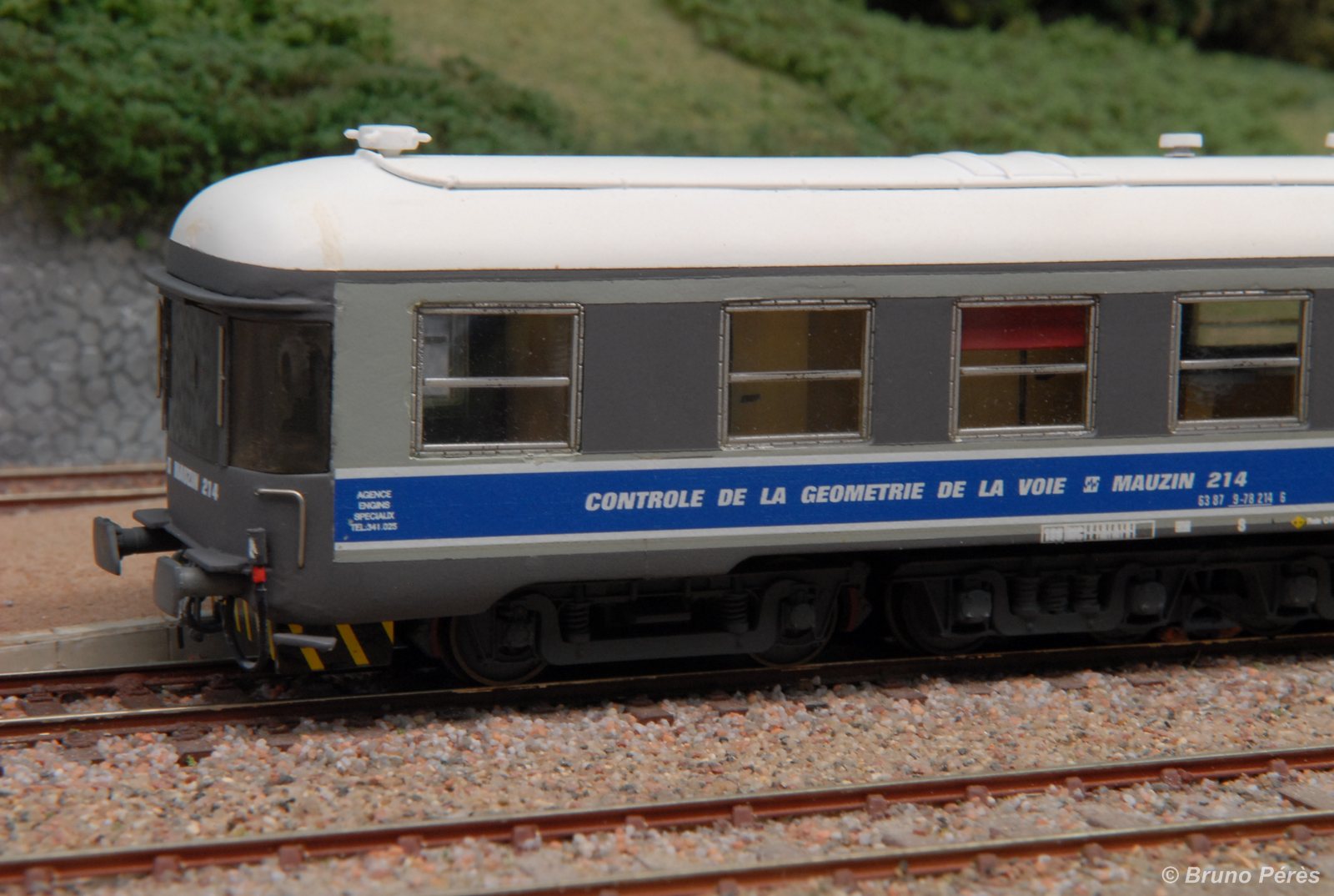

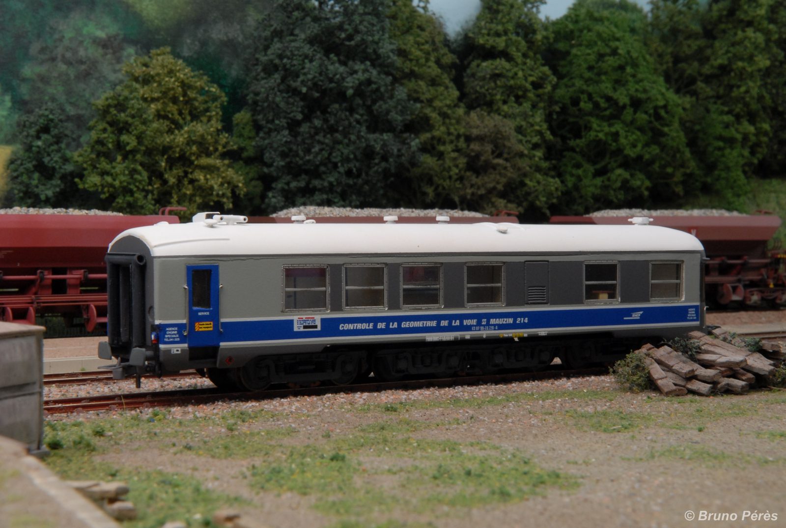

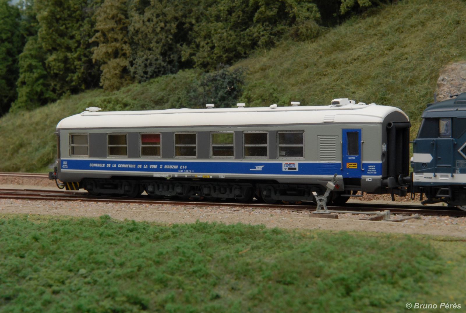

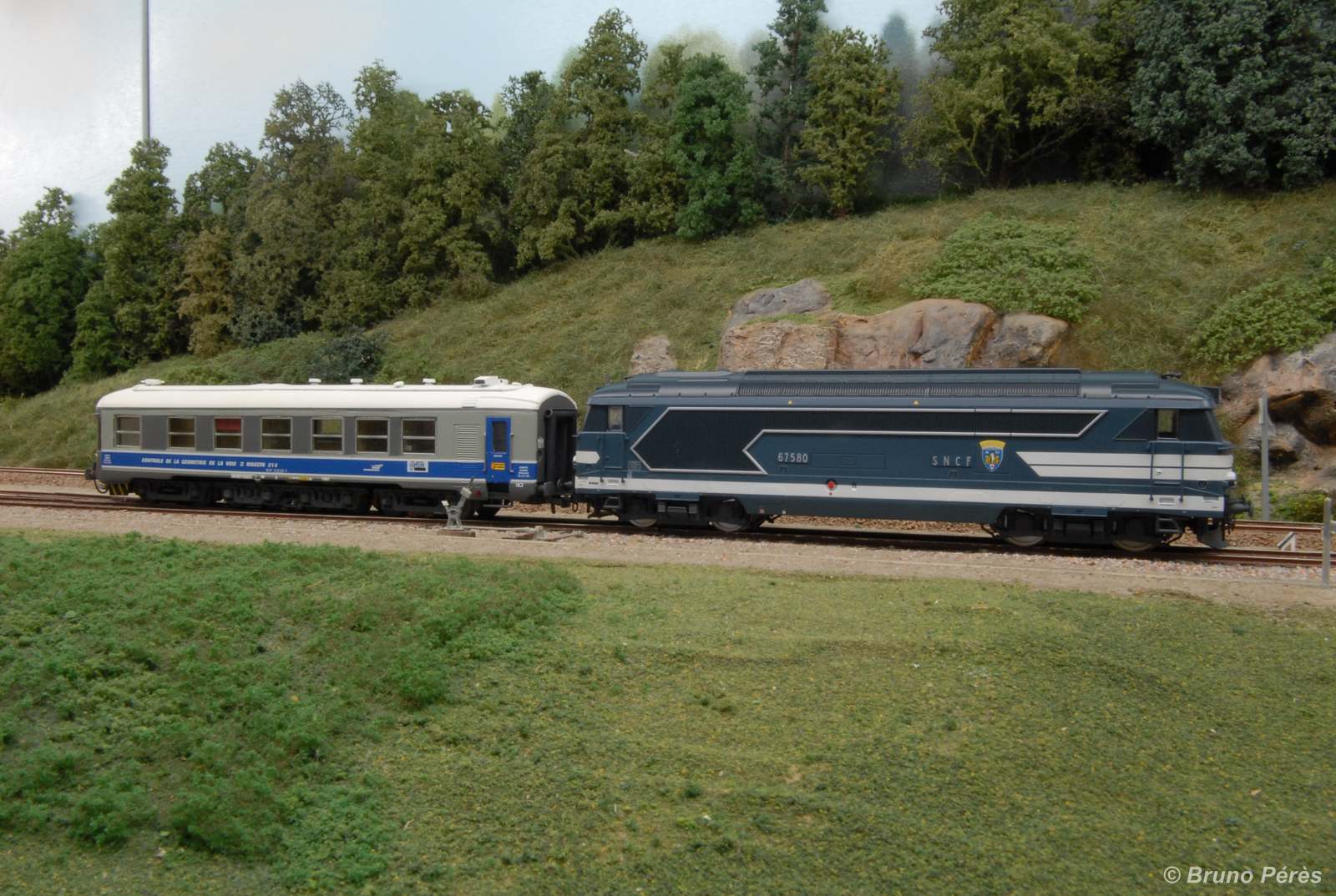

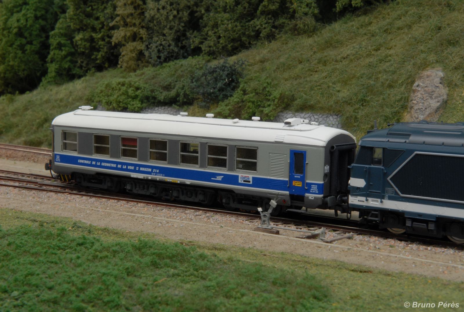

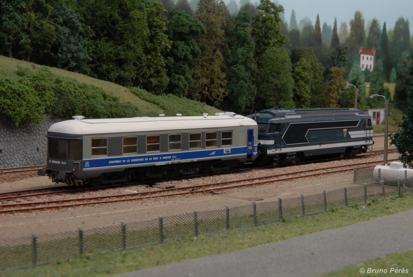

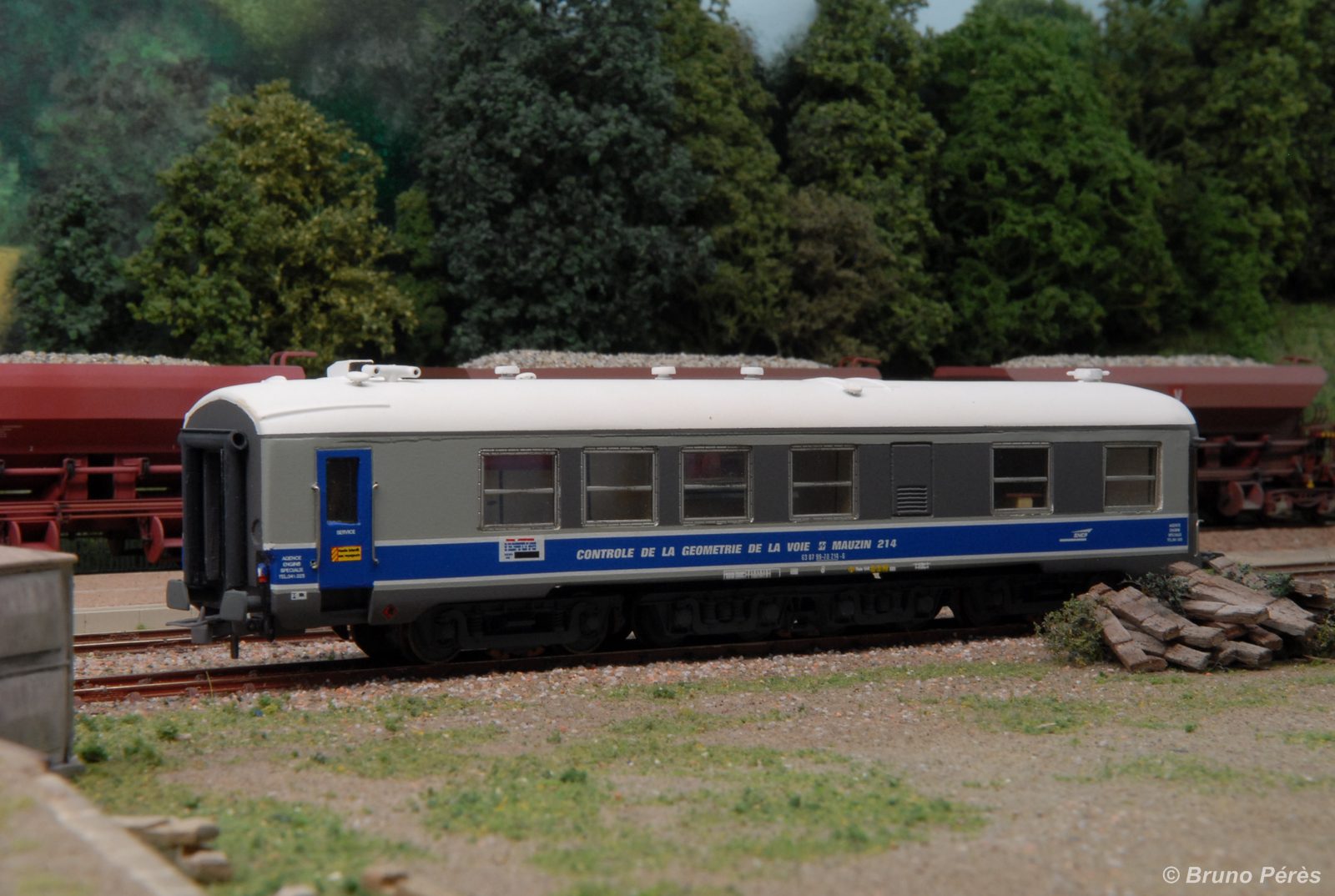

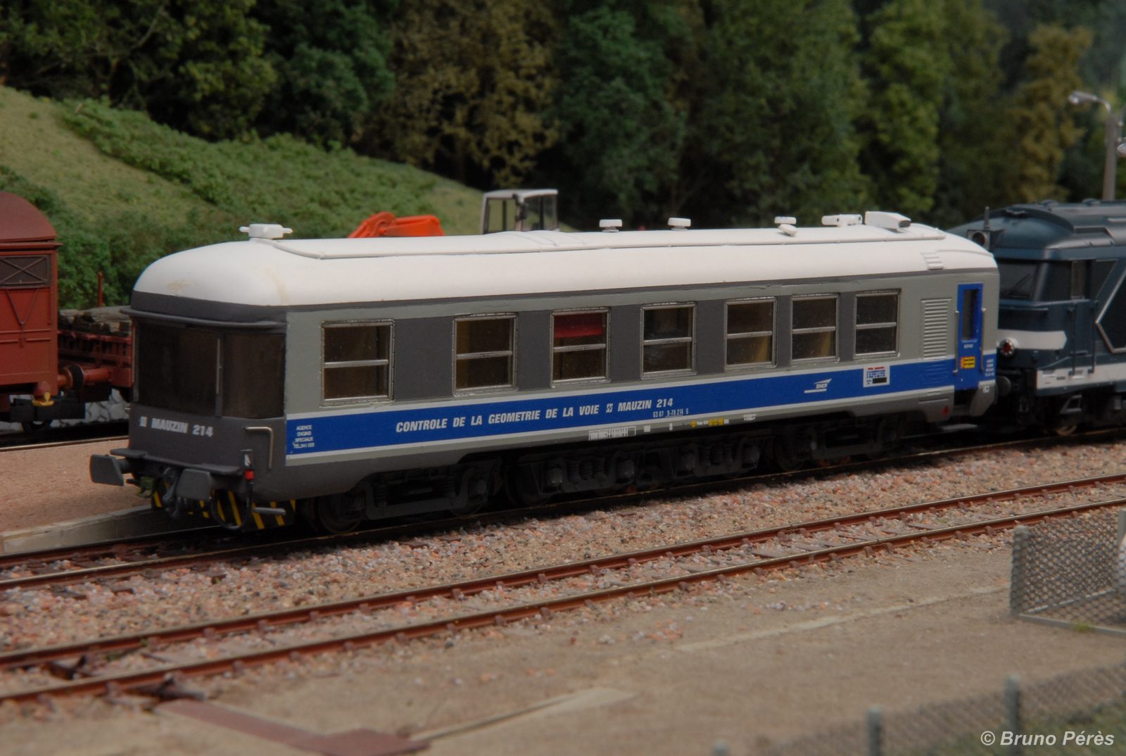

De passage à l'expo de Besançon, la Mauzin 214 de Bernard Bransol dont la construction a été décrite dans Loco Revue, est venue se dégourdir les jambes boggies en gare de Verneuil sur Vienne de l'AMCL 87.

Messagepar breizhoo » 27 Sep 2011 18:40
bonjour,
quel rayon de courbure accepte elle?
breizhoo
Messages: 729
Localisation: nozay 44
Re: [HO] Voiture Mauzin 214
Messagepar Bruno PERES » 27 Sep 2011 18:45
Je ne saurais te dire, mais le double boggie central peut se déporter latéralement.

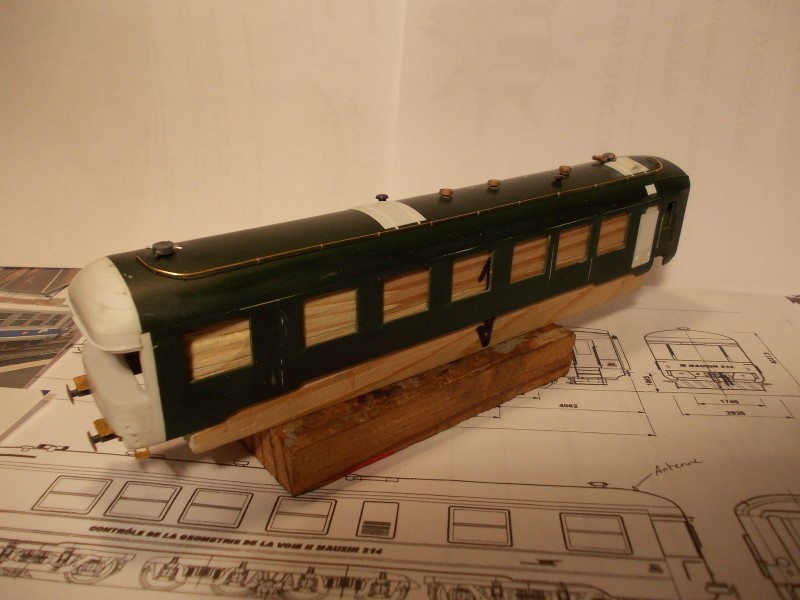

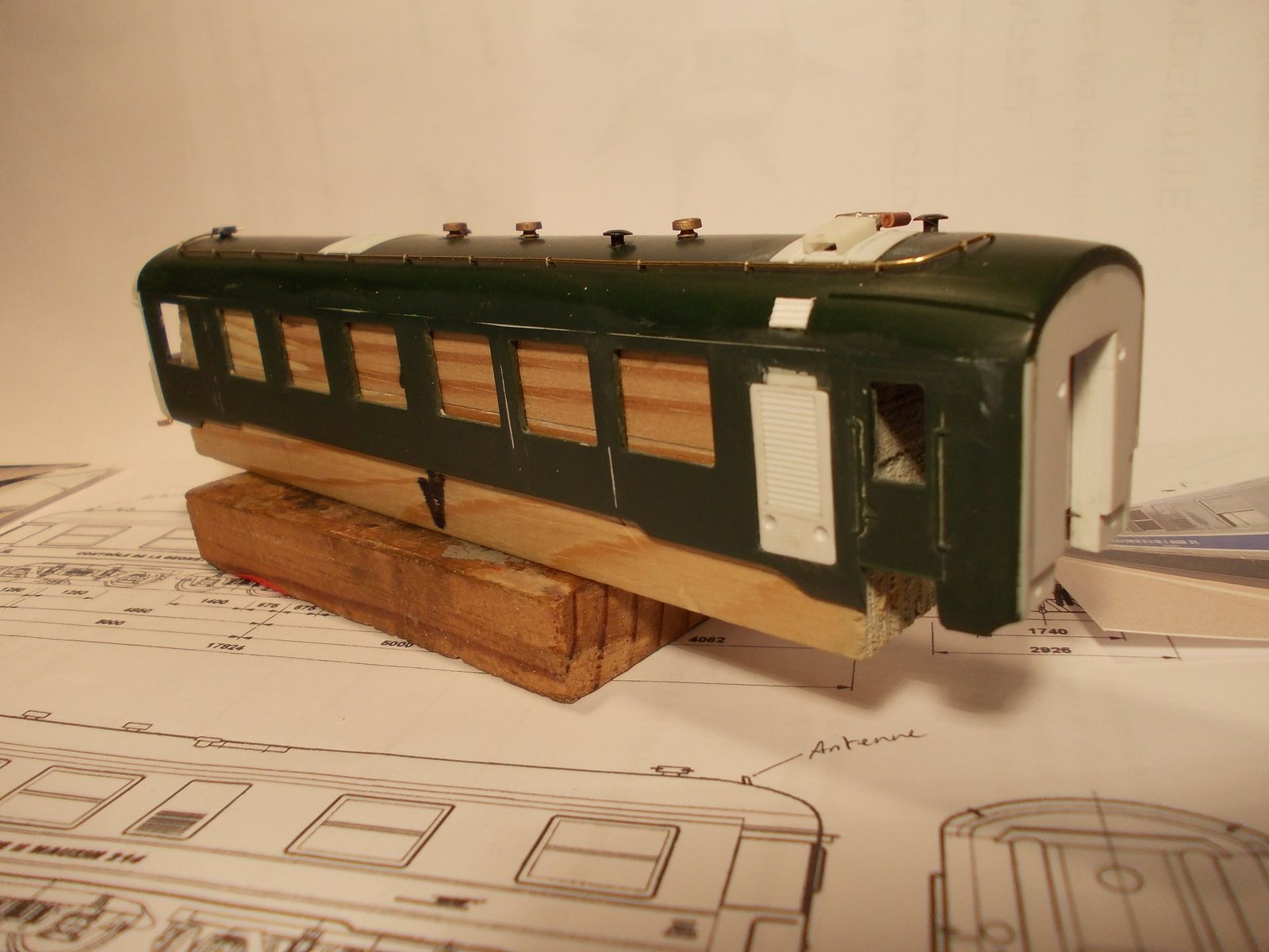

Messagepar Vallée Christian » 10 Avr 2012 19:34

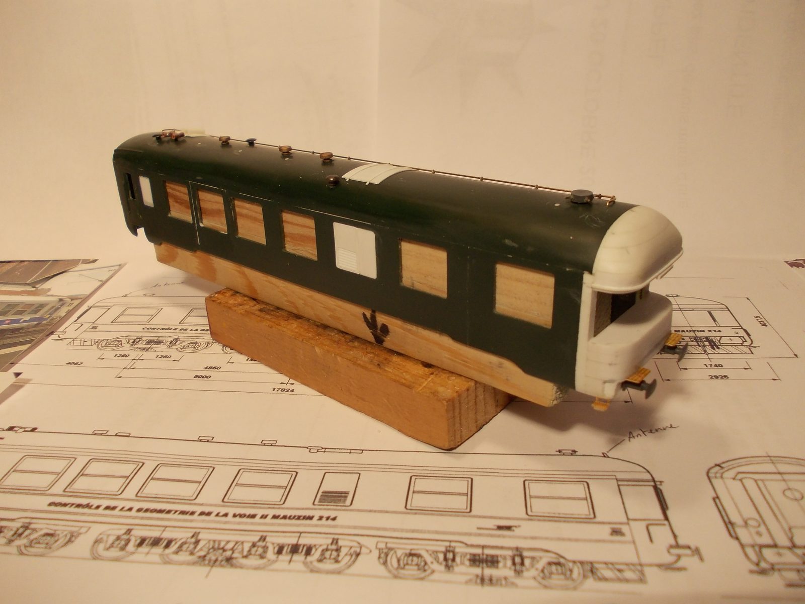

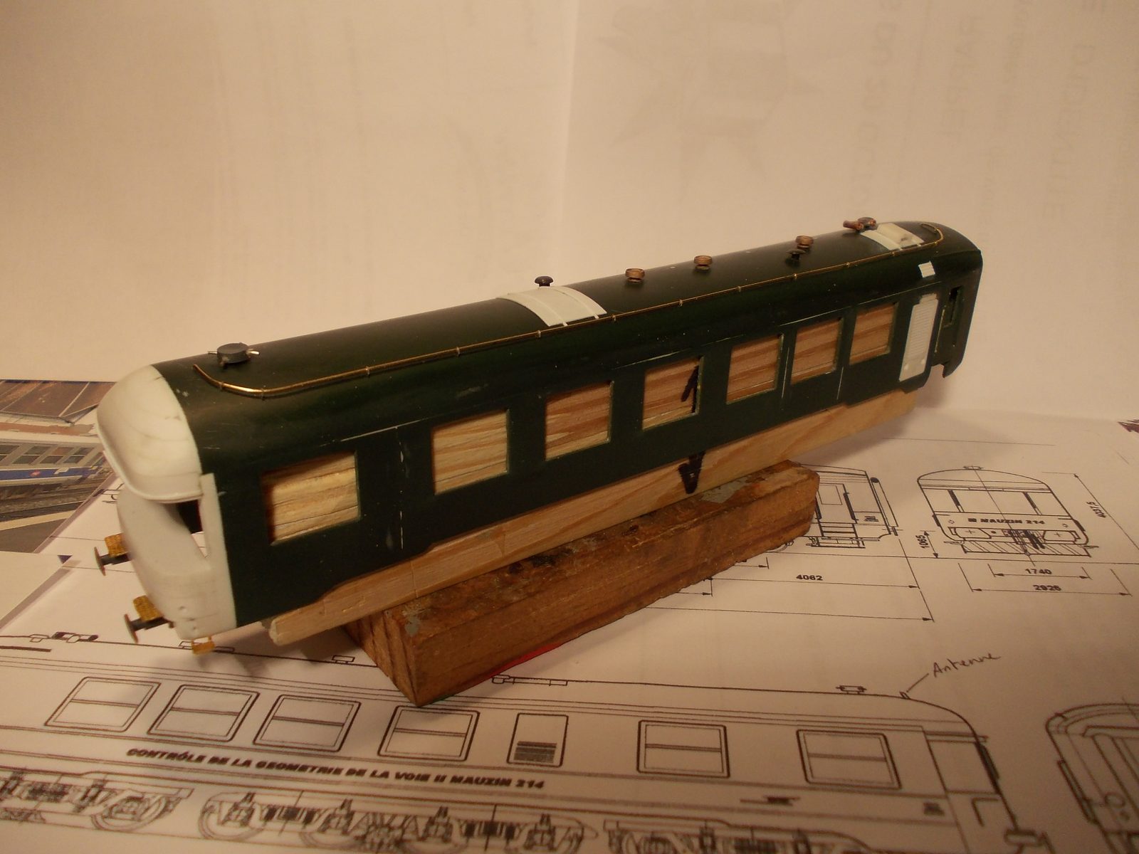

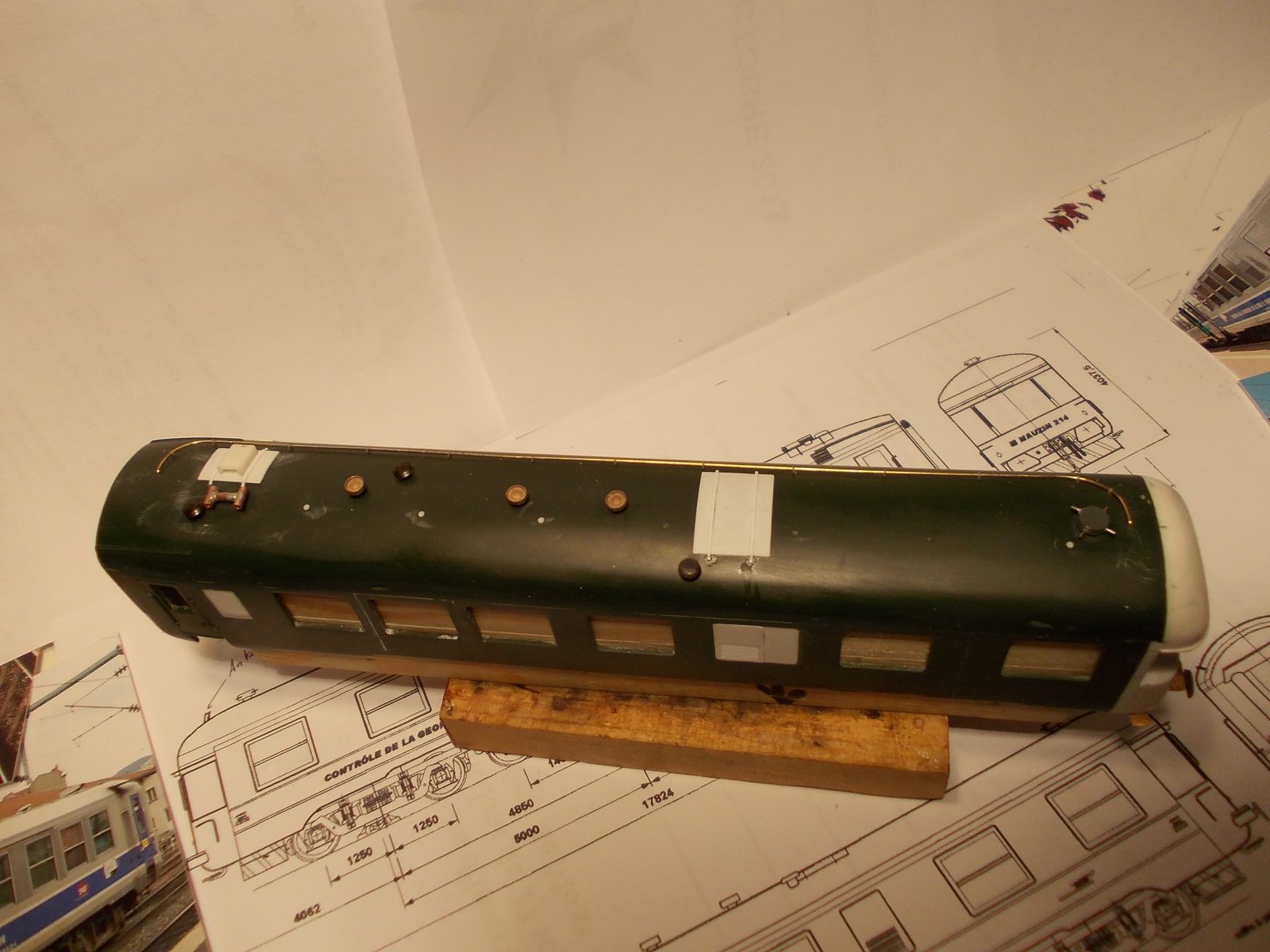

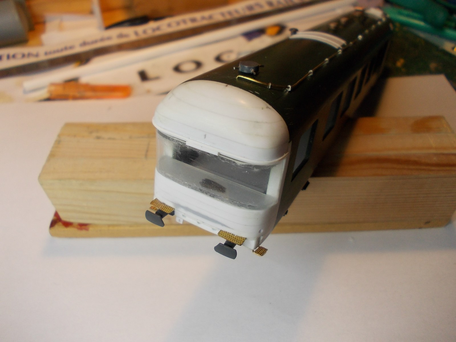

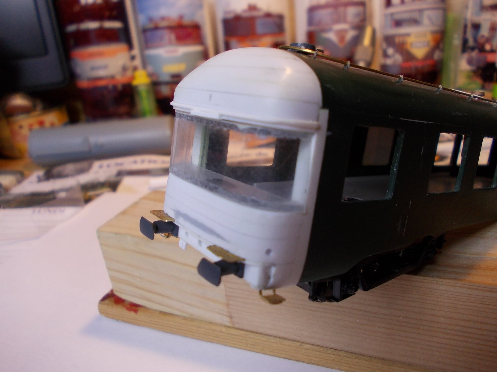

Voici un projet qui me tenait à coeur depuis longtemps et avec la réédition des Dev AO jouef j'ai pu enfin le mettre en oeuvre donc en voici le début .Je dois dire aussi que Bernard Bransol m'avait beaucoup inspiré à l'époque, merci à lui. :D

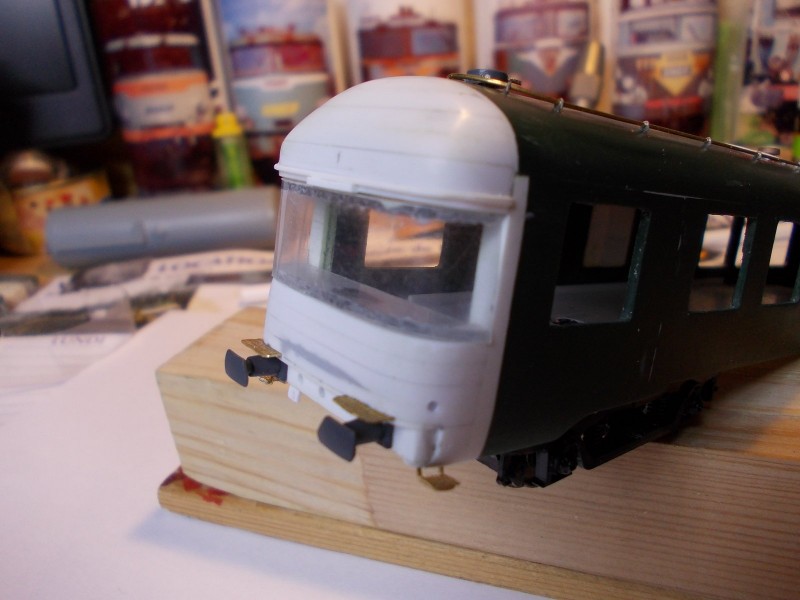

Messagepar Vallée Christian » 15 Avr 2012 19:57

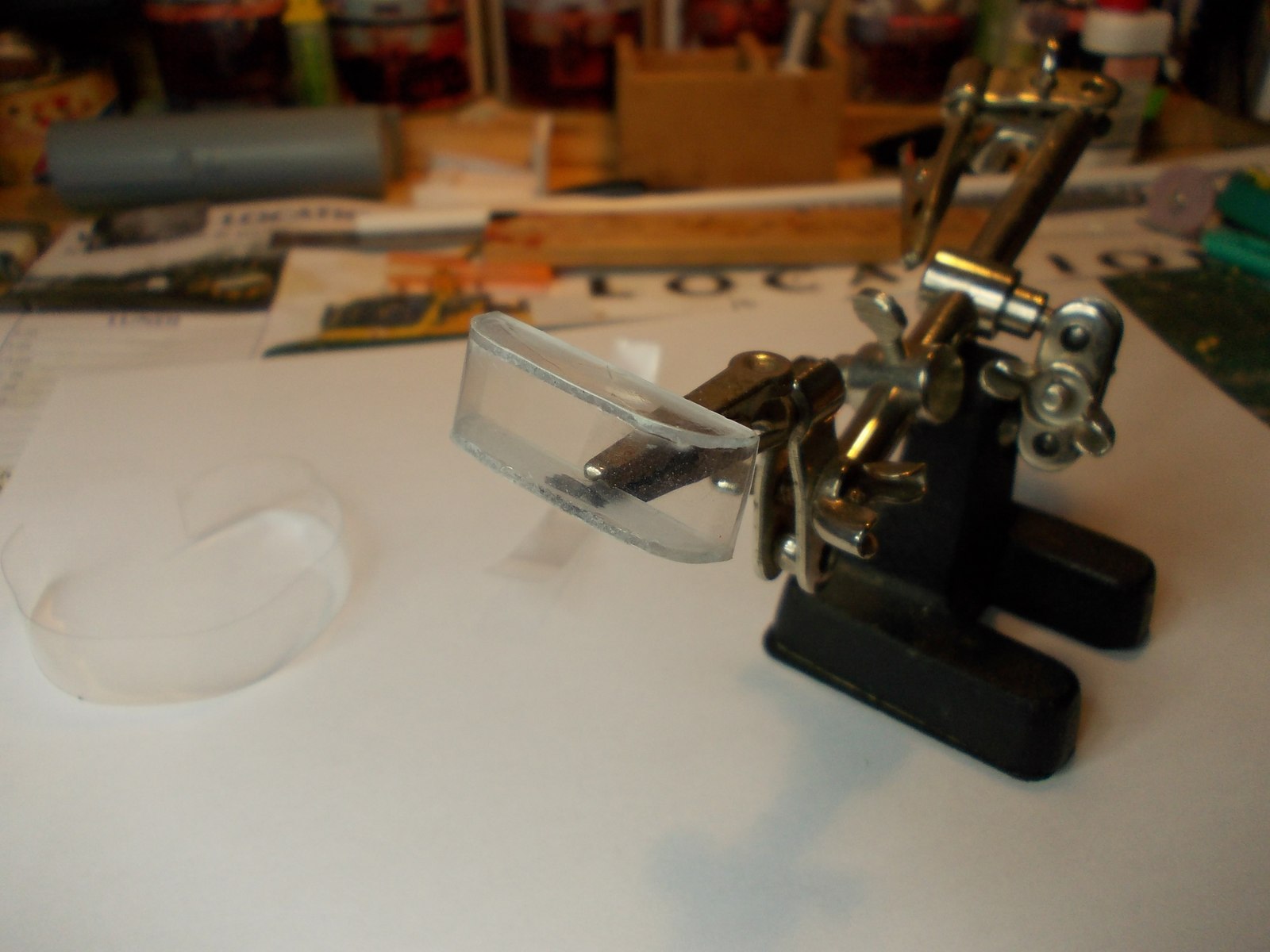

Pour ceux qui suivent cela de près,voici un petit détail,la vitre arrondie d'extrémité.Elle est faite de pvc transparent de 1mm pour les bases du haut et du bas de la baie et la vitre arrondie faite en plastique souple transparent et cintré sur laquelle viendront se coller les montants de fenêtre.
Avec cette baie transparente,cela permet de reproduire la salle d'observation,enfin ceux qu'il le désireront.
