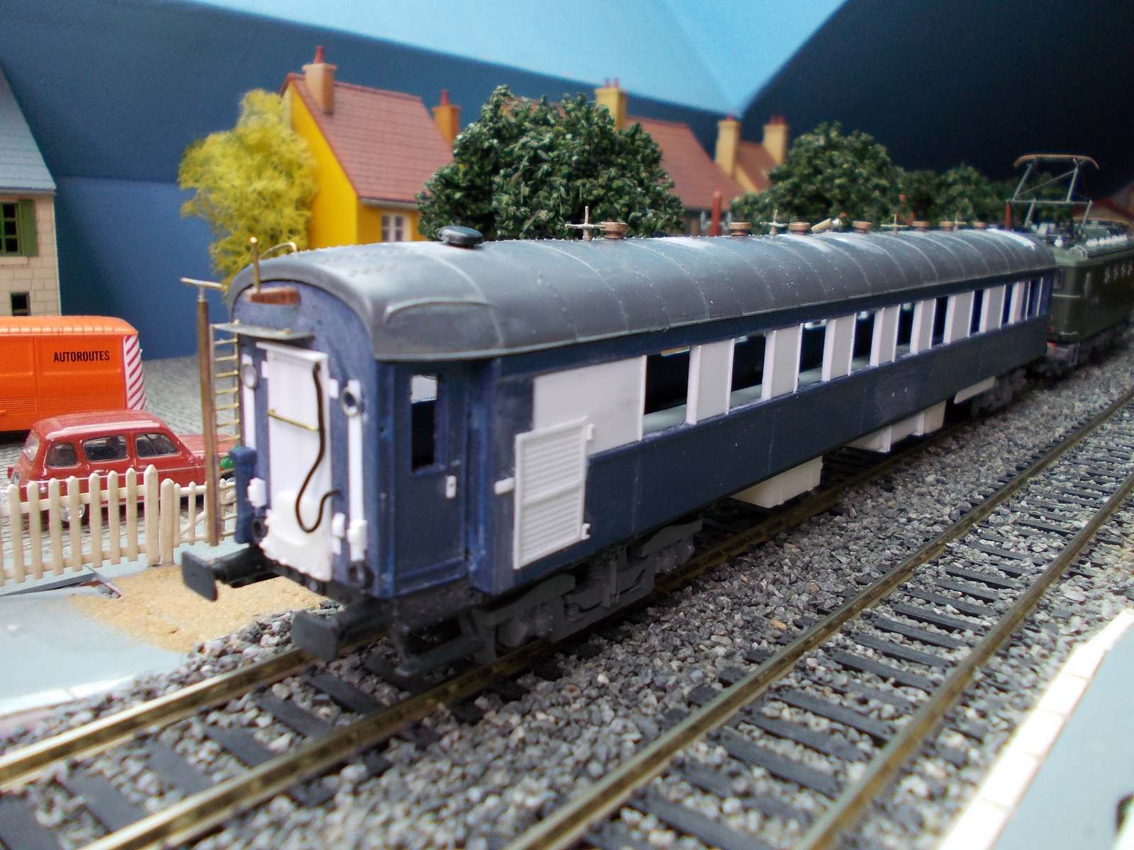

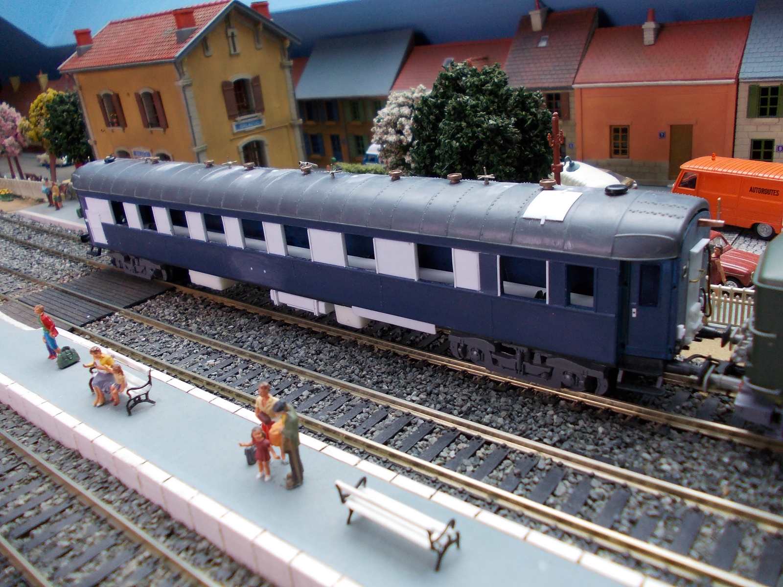

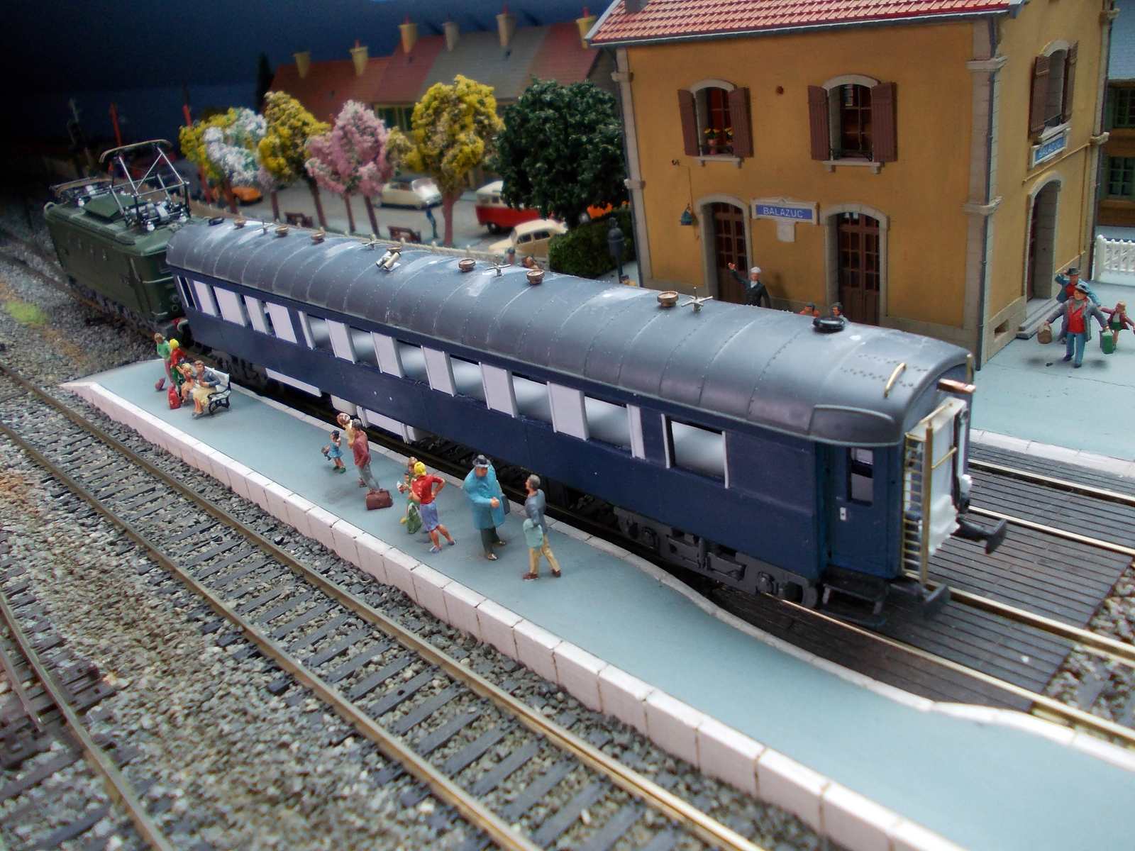

Messagepar Vallée Christian » 27 Juin 2012 10:07

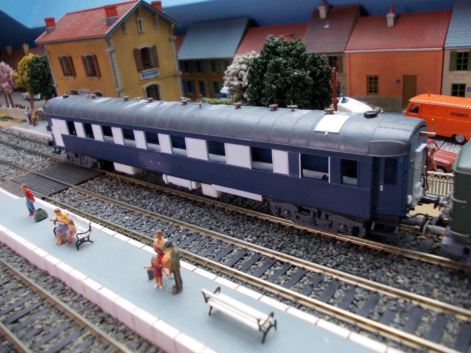

Ma dernière nouveauté en cours de réalisation, la 194 ,voiture réalisée sur une base de voiture restaurant CIWL,comme la réelle avec des bogies Y24 .Cette voiture a eu deux livrées différentes,verte grise et béton et bandeau rouge.J'ai préféré la première livrée car avec celle ci ,il y avait plus de détails à reproduire aux extrémités.Bientôt la peinture mais il me reste à faire l'intérieur .

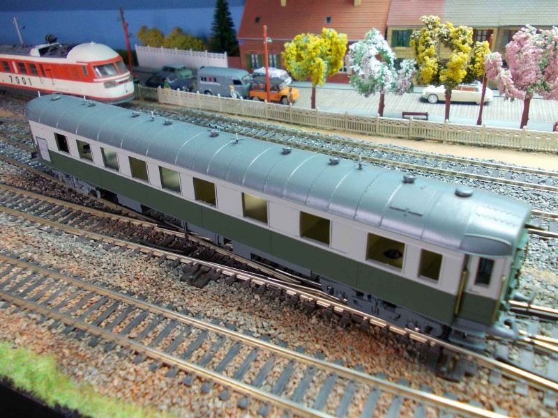

Messagepar Vallée Christian » 08 Juil 2012 12:36

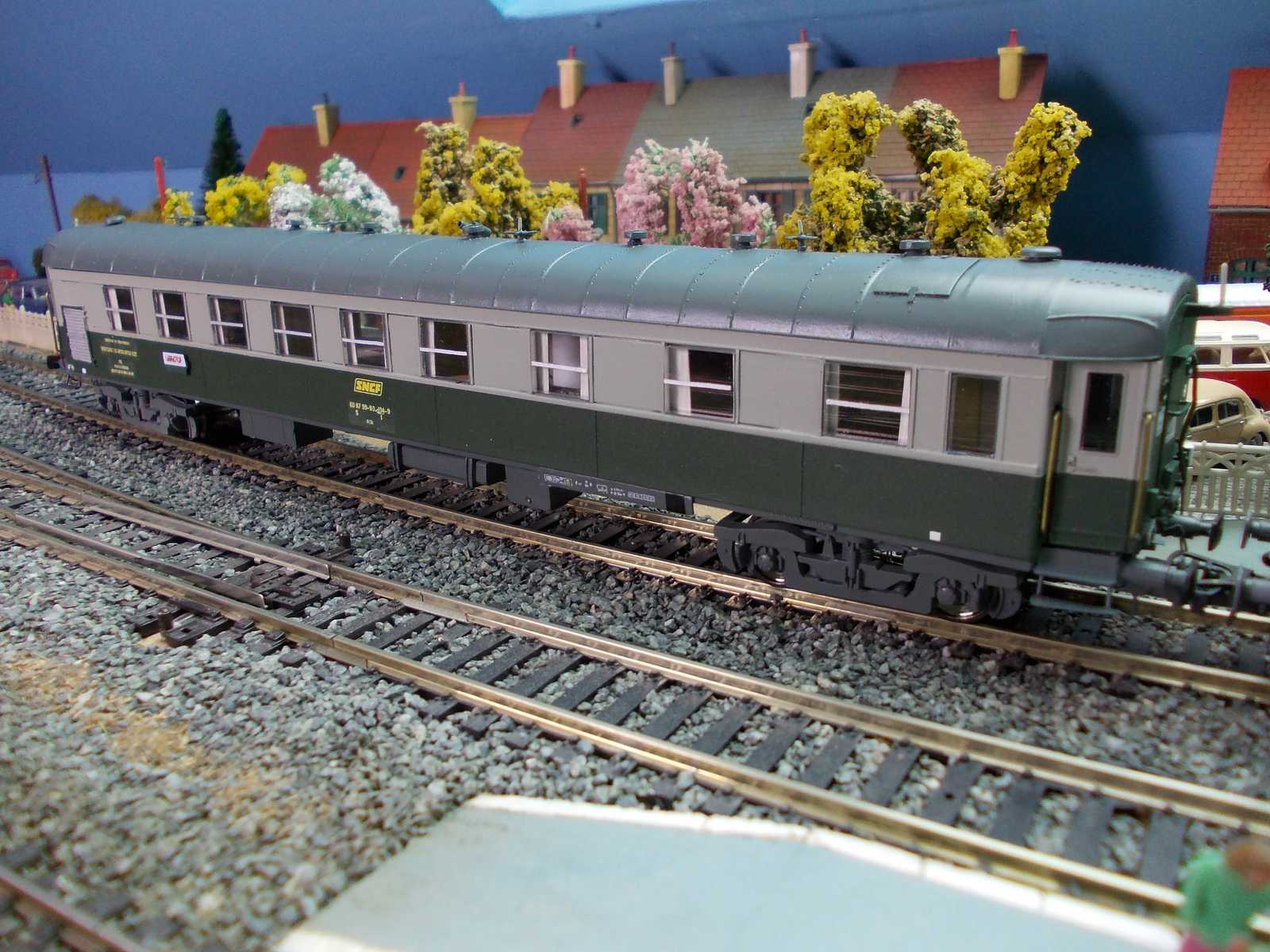

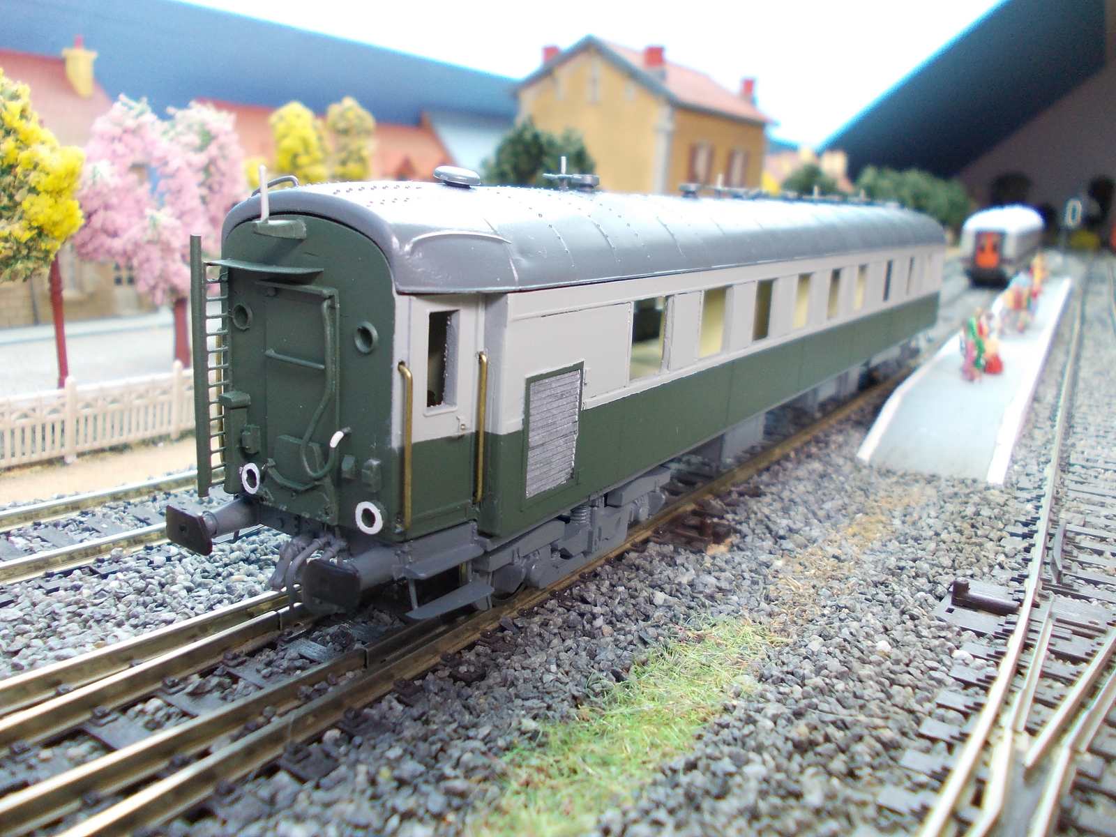

Voici la 194 peinte dans sa première livrée en vert 302 et gris 804,les marquages seront posés dans la foulée. Daccord07

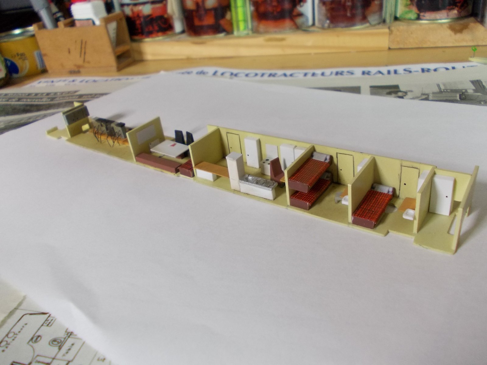

Messagepar Vallée Christian » 13 Juil 2012 07:34

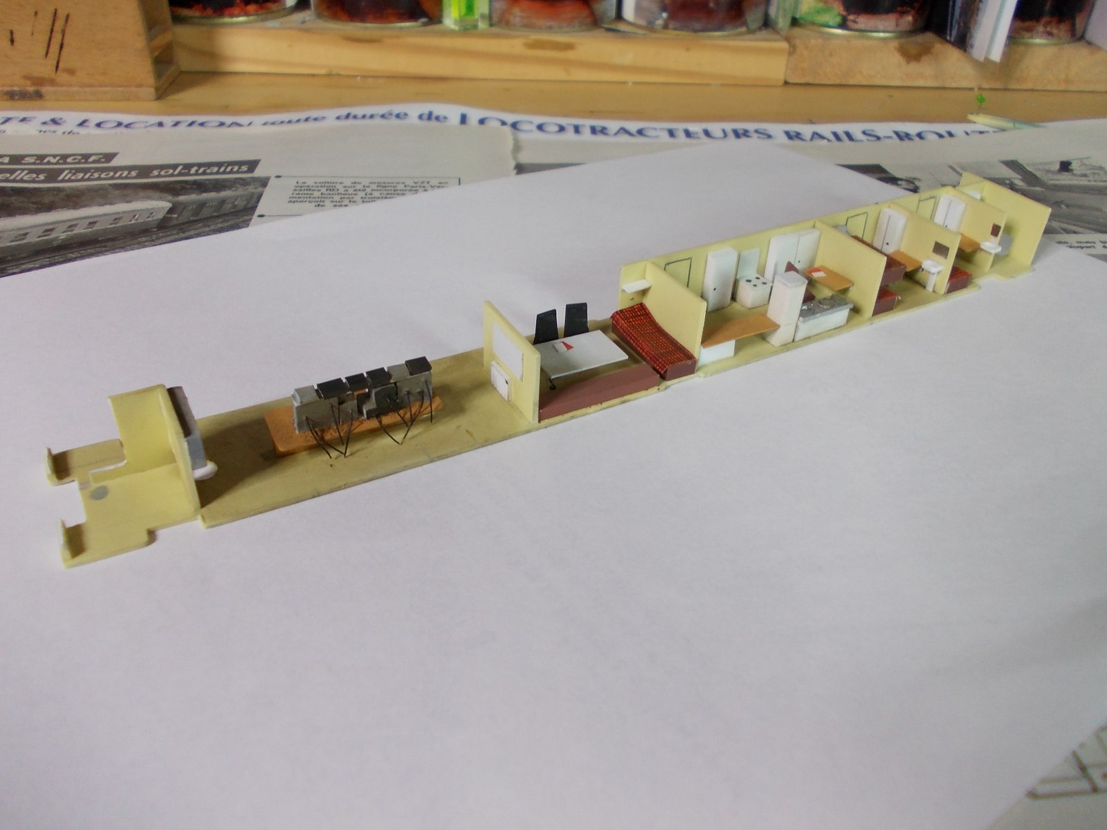

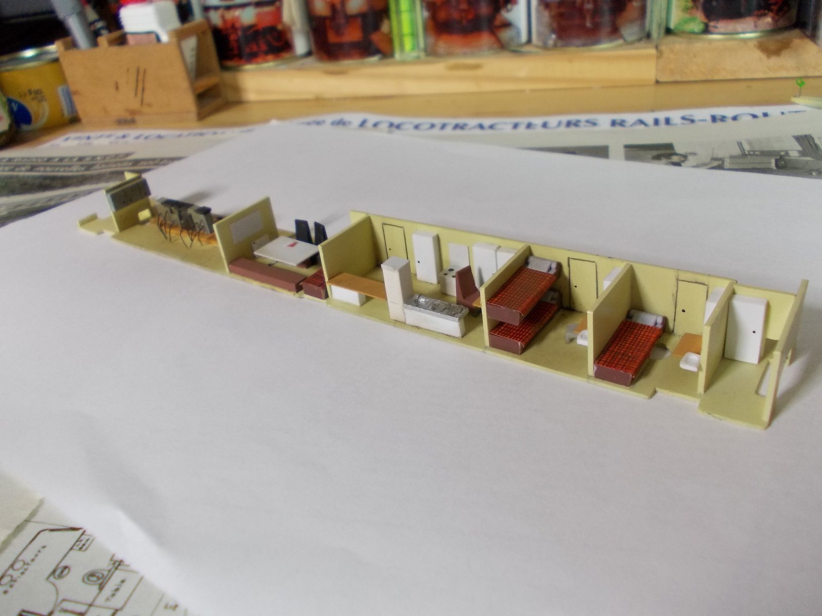

Une touche supplémentaire dans le détail,l' intérieur de la voiture 194, fait avec des chutes de carte plastique

Messagepar Cbr-Reims » 13 Juil 2012 17:48
je me disais bien que je connaissais cette voiture.
Dans la dernière photo, on aperçoit un article de la Vie du Rail.
Cette voiture est attelée à une rame Standard 3ème rail (!!), couplage pour le moins original.
De mémoire, elle mesurait les transmissions radios et la détection des défauts de propagation des signaux radios.

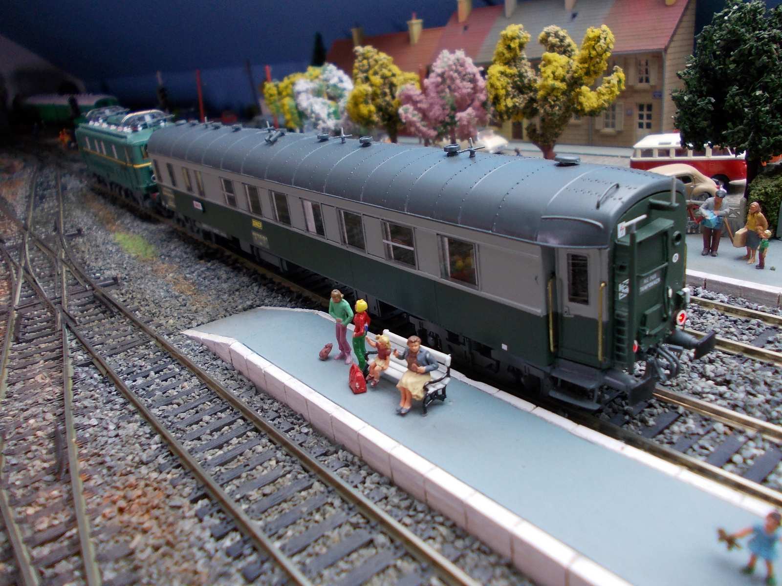

Messagepar Vallée Christian » 14 Juil 2012 16:44

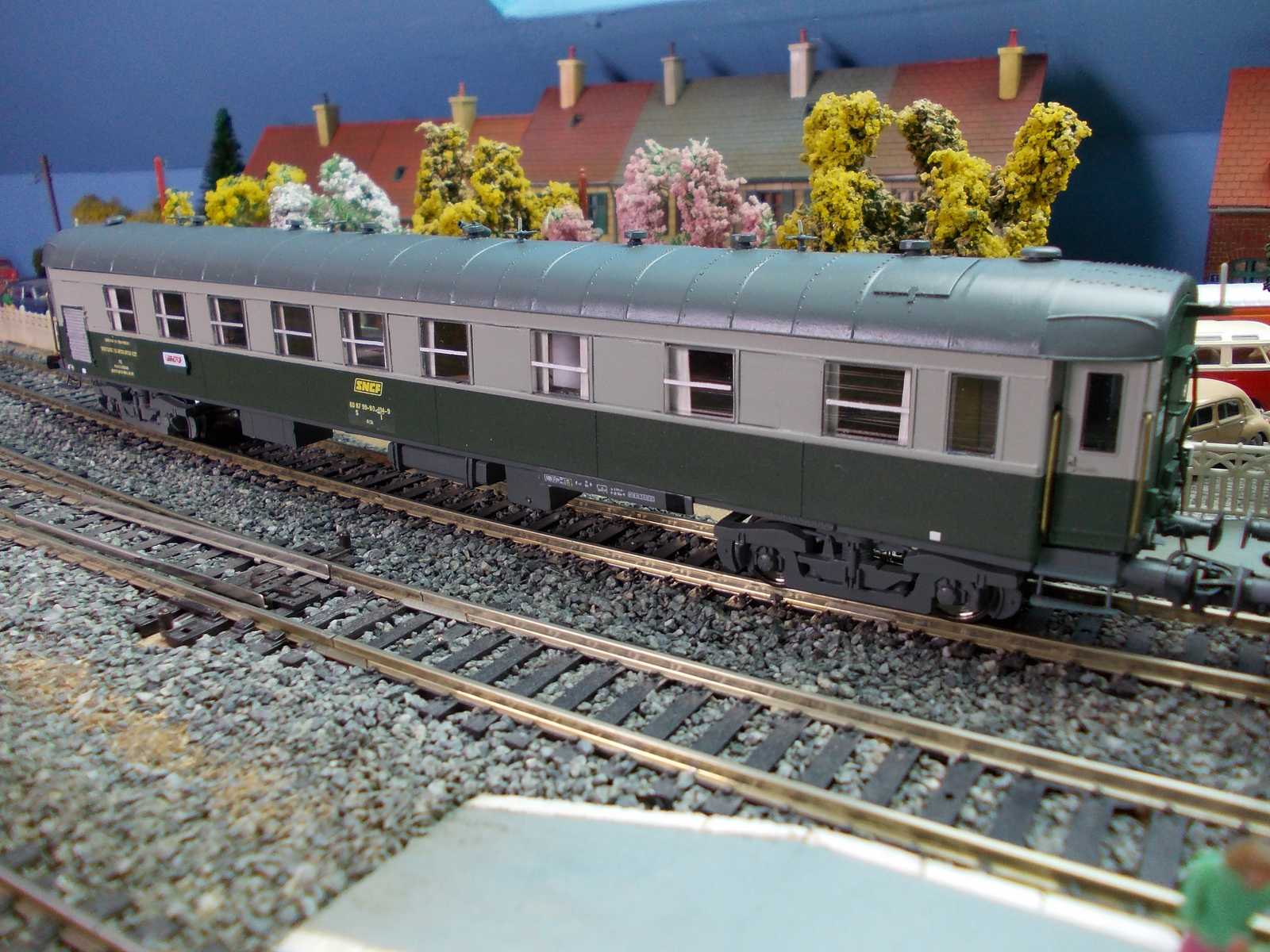

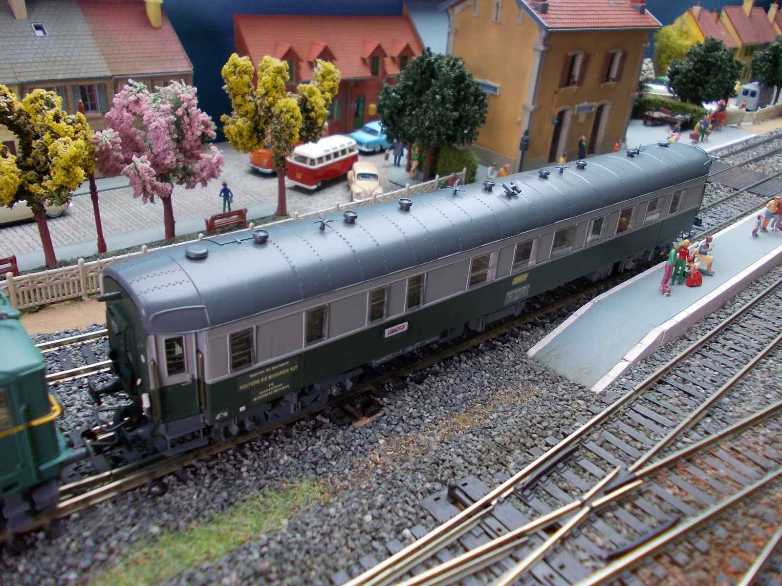

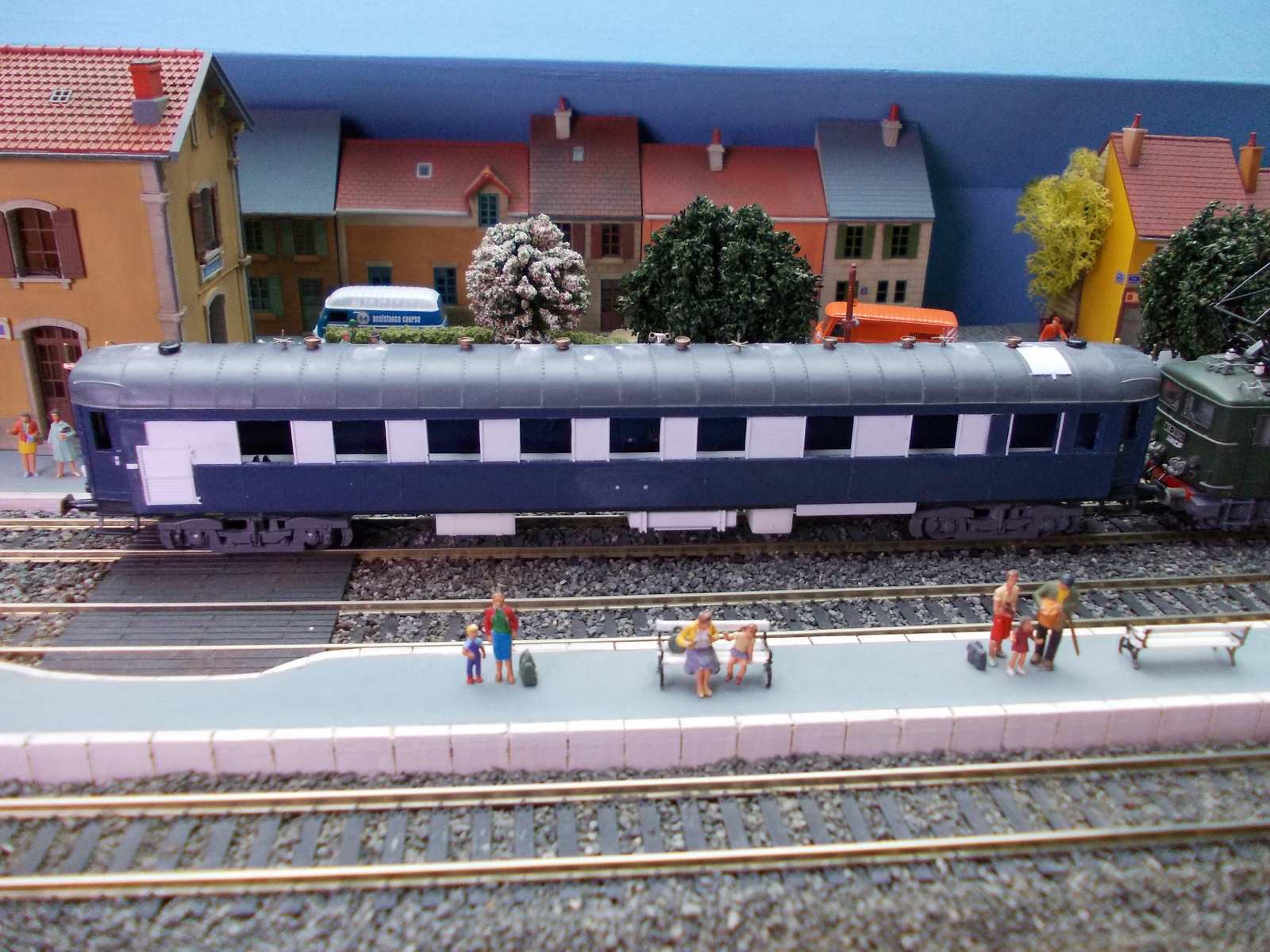

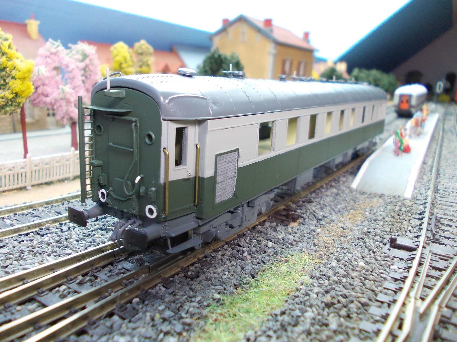

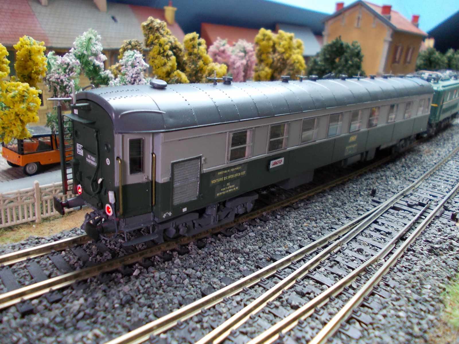

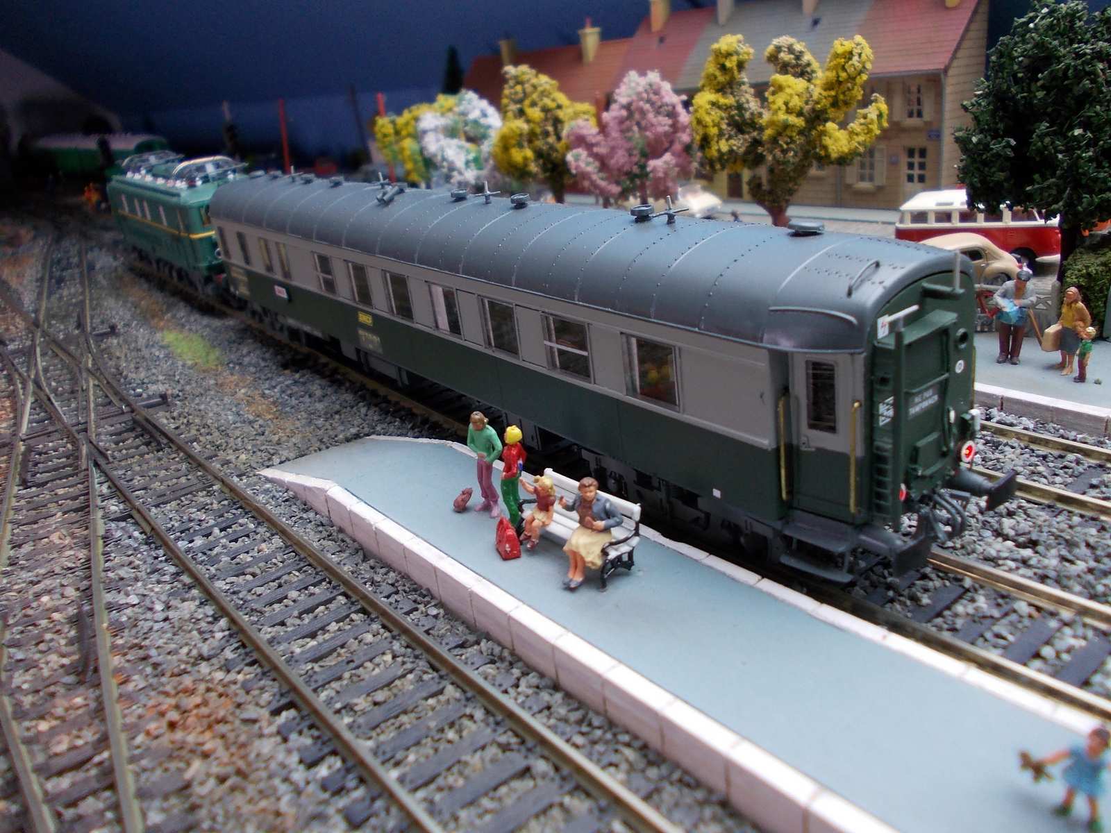

Voiture 194 suite et fin ;)
