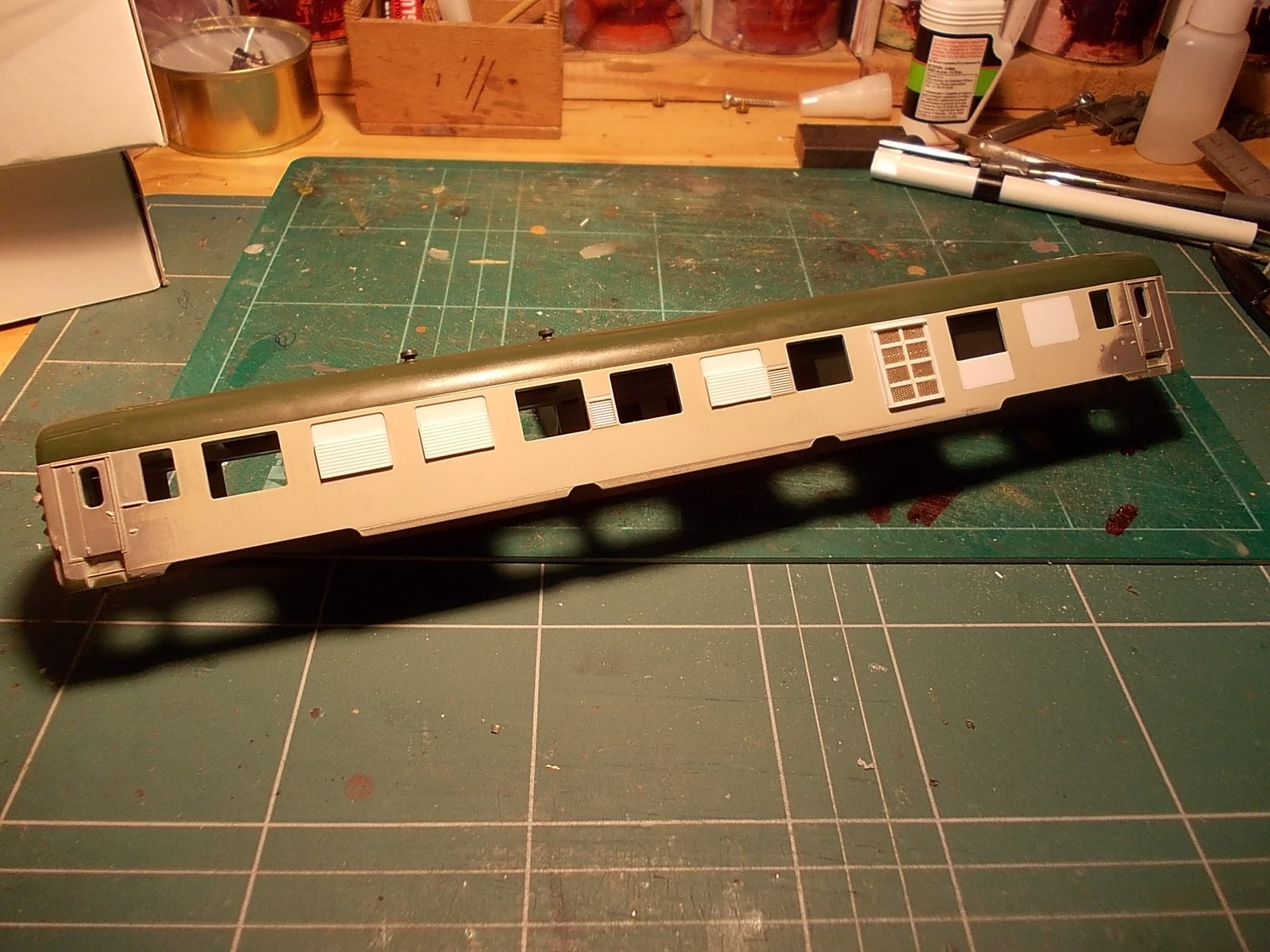

Messagepar Vallée Christian » 22 Jan 2017 07:15

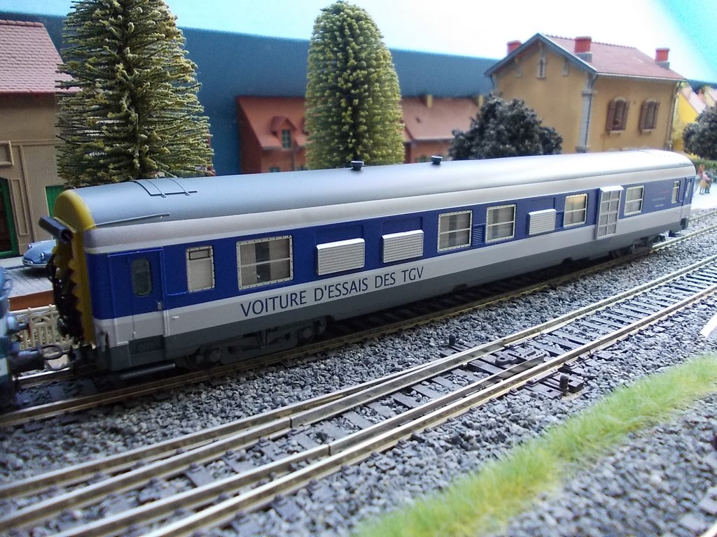

Une ex UIC B5 D utilisée pour essais des motrices tgv et basée aux ateliers d' Hélemmes. La base utilisée est une A7 D Roco et transformée en B5 D .Reste la mise en peinture et le rajout de quelques détails.

Messagepar alainpyro » 22 Jan 2017 09:33
attention, il me semble que la base pour faire une B5D conforme au niveau des fenêtres est l'A4B5......(pas et dimensions des fenêtres)

Messagepar Vallée Christian » 22 Jan 2017 09:49
Oui Alain tu as raison, c'est bien une A4B5 ce que j'ai utilisée, voilà que je mets à dire n'importe quoi :carton:

Messagepar MarcS2 » 22 Jan 2017 16:04
Vallée Christian a écrit:Oui Alain tu as raison, c'est bien une A4B5 ce que j'ai utilisée, voilà que je mets à dire n'importe quoi :carton:
Je suis assez nul point de vue voitures … mais en comptant je pensait que je vois un chaudron d'un B10 …. 10 fenêtres a rythme régulier.

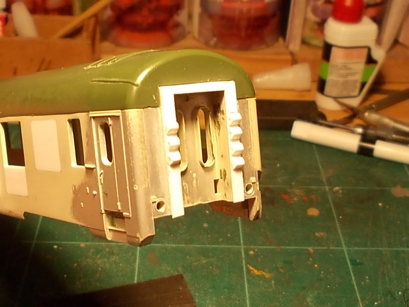

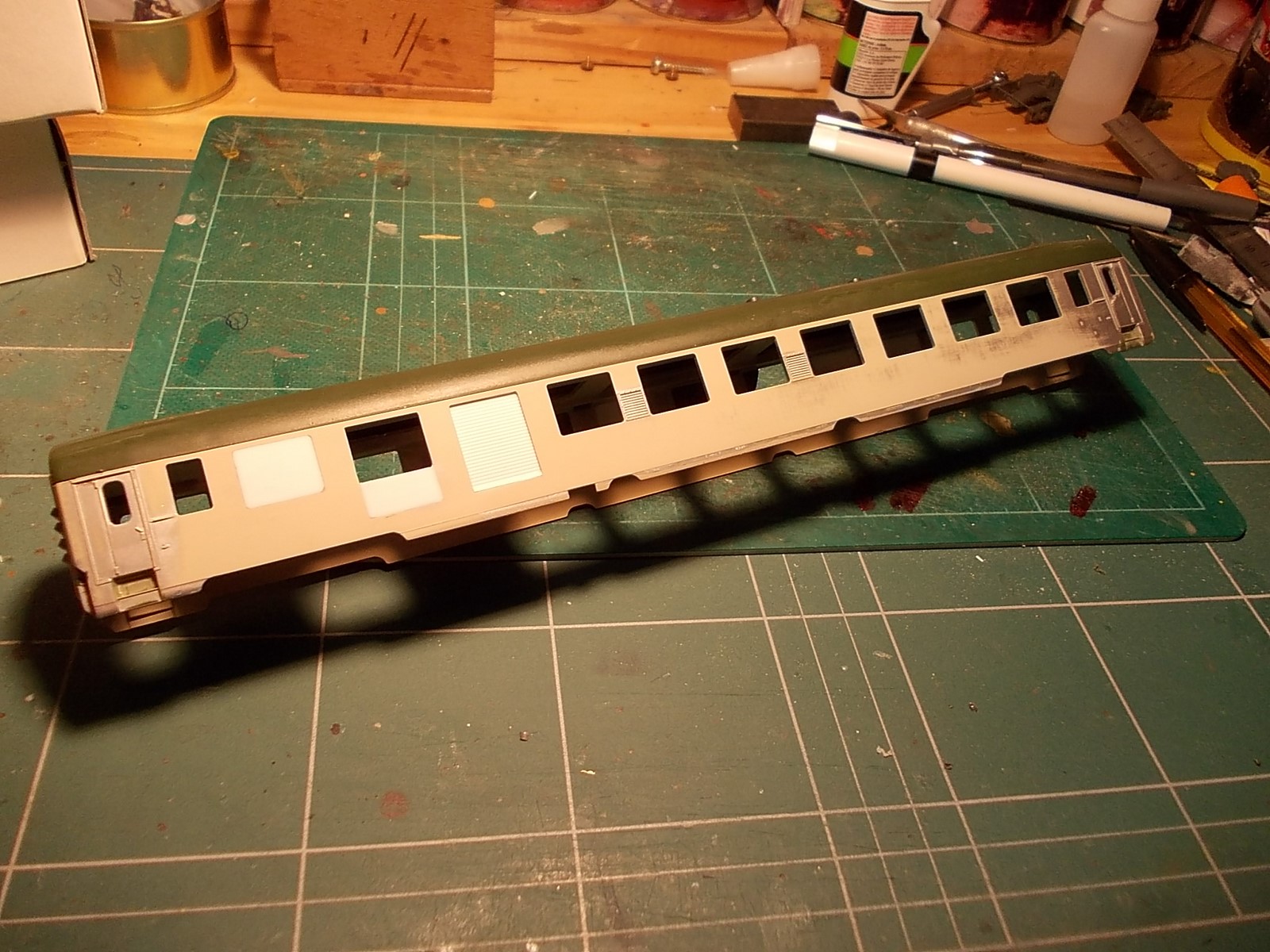

Messagepar Vallée Christian » 17 Mai 2017 18:12
La suite ... ;)

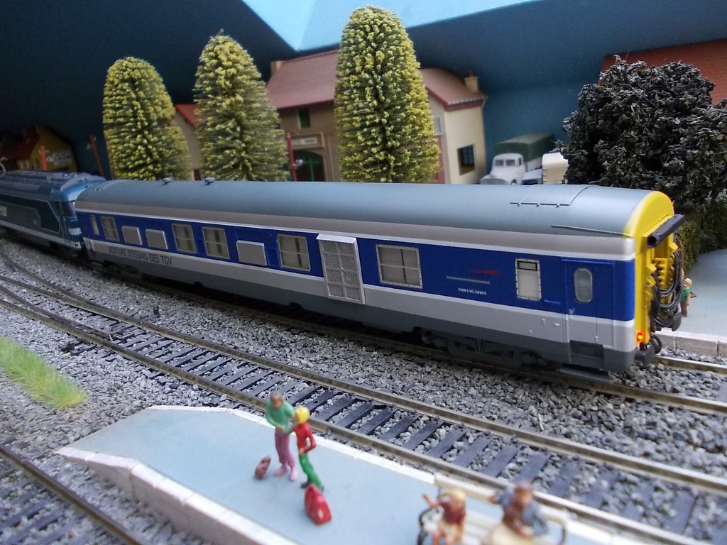

Messagepar Vallée Christian » 21 Mai 2017 07:40

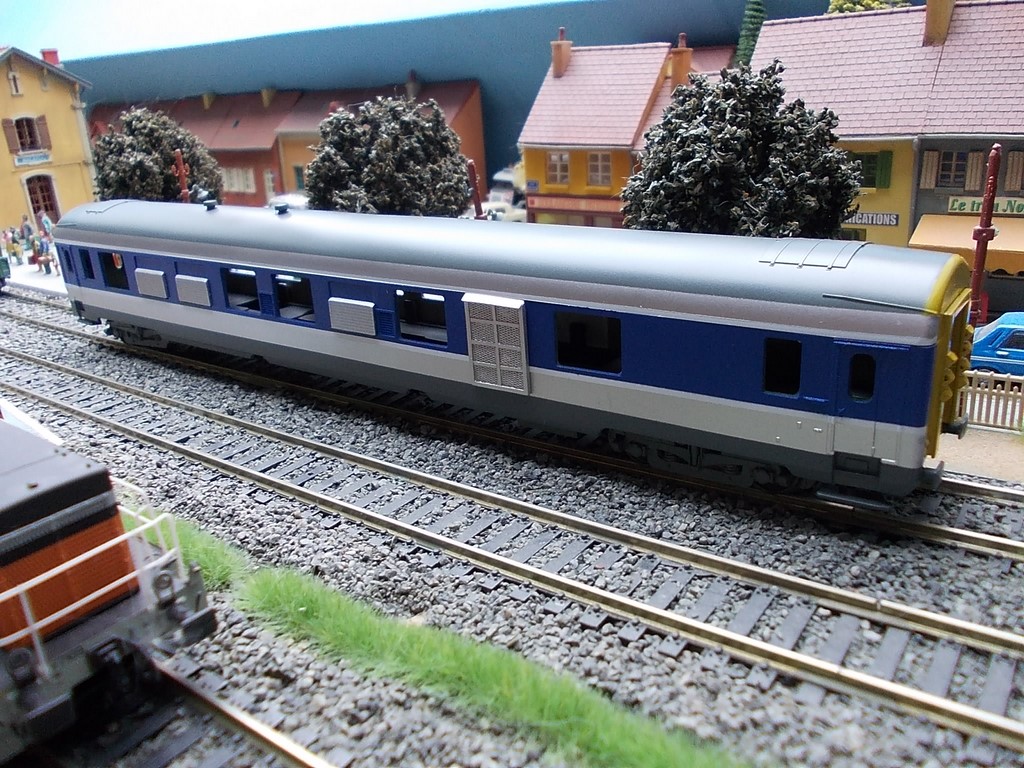

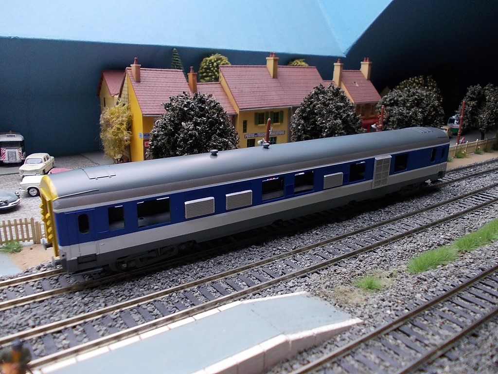

Et la voici terminée.

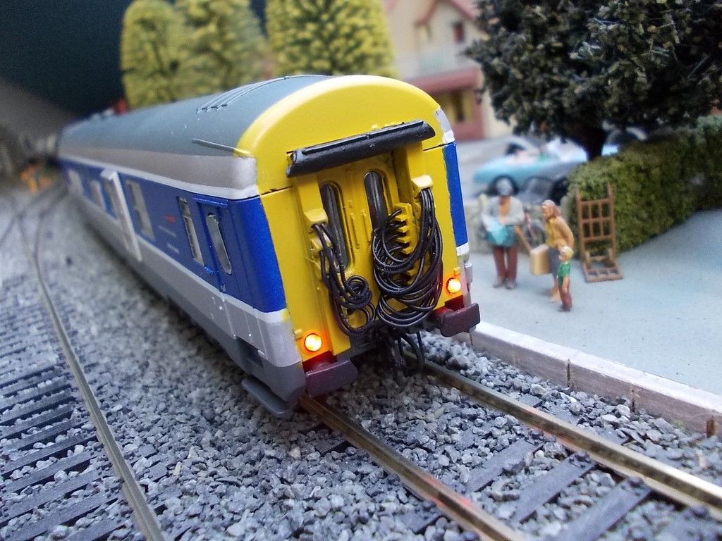

Messagepar Bruno PERES » 21 Mai 2017 15:16
Salut Christian,
Le câblage est impressionnant ! Tu as dû t'éclater à le faire :pt1cable:

Messagepar Vallée Christian » 21 Mai 2017 16:44
Oh oui, dix huit câbles à chaque extrémité :reflexion:

Messagepar Florian Barraud » 22 Mai 2017 08:40
hello Christian,
Jolie réalisation, avec quoi as tu fait les cables??
