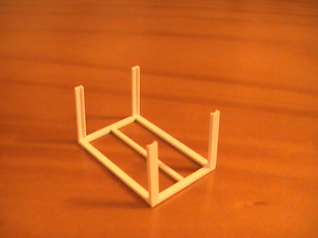

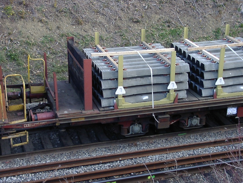

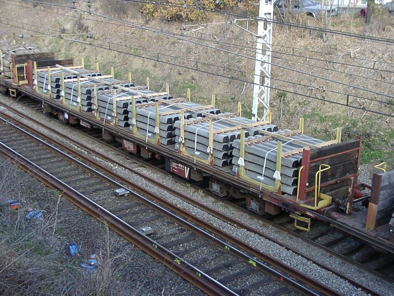

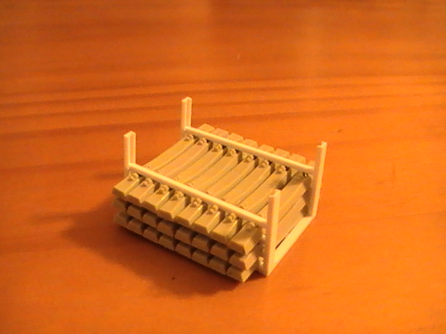

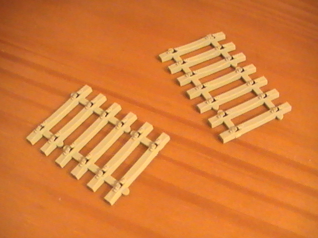

aujourd'hui je me suis mis a créer une palette pour le transport de traverses conditionné elle est composé de 50 pièces dont 32 traverses
j'ai cette photo pour modèle

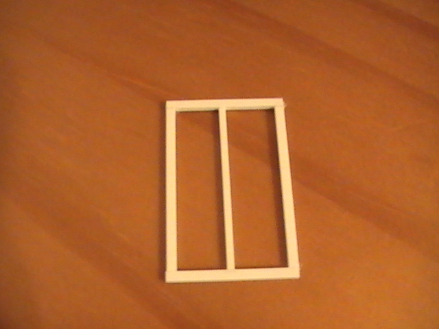

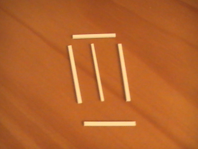

préparation de la base de la palette
EVG 143 (1mm x 1.5mm) pour les tours
EVG 142 (1mm x 1mm) pour celui du milieu
les montant sont des EVG en U n°262 de 2mm
reste encore un peu de détail a faire dessus

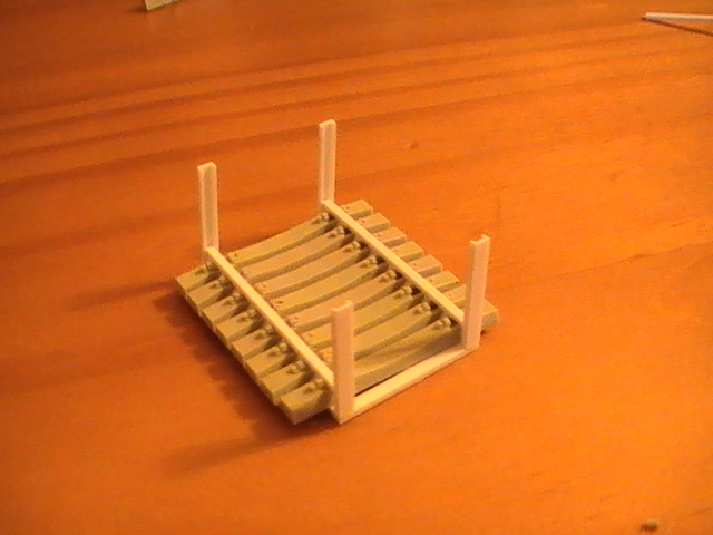

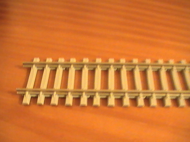

préparation des traverses
traverse prise sur rail au mètre de Peco (les rails seront gardé pour faire des LRS)
c'est la préparation des traverses qui ma prit de plus de temps
Re: [HO] palette de transport de traverse
Messagepar ttxdudu90 » 23 Jan 2011 21:36

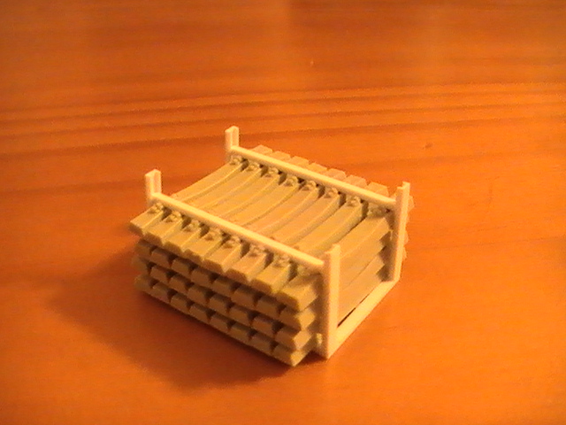

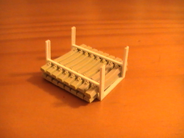

la suite est de l'empilage entre chaque rang de traverse se trouve un bon d'EVG 142
Messagepar ttxdudu90 » 23 Jan 2011 21:38

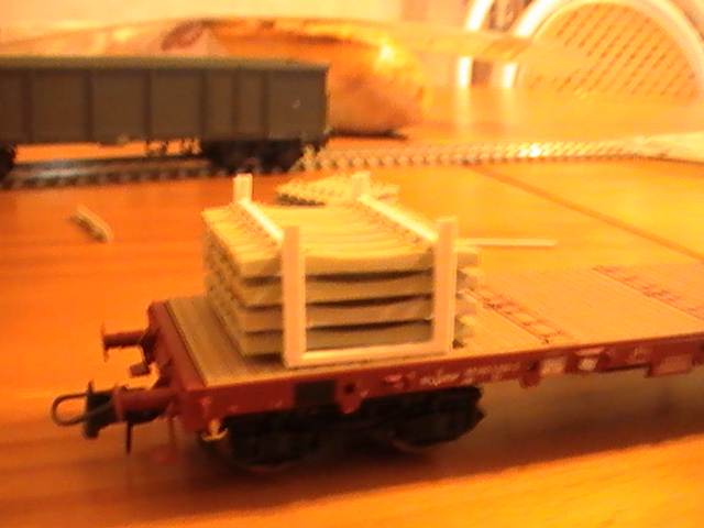

et sur le wagon
reste a finir le détail, la mise en peinture et d'en faire 5 autres pour ce wagon

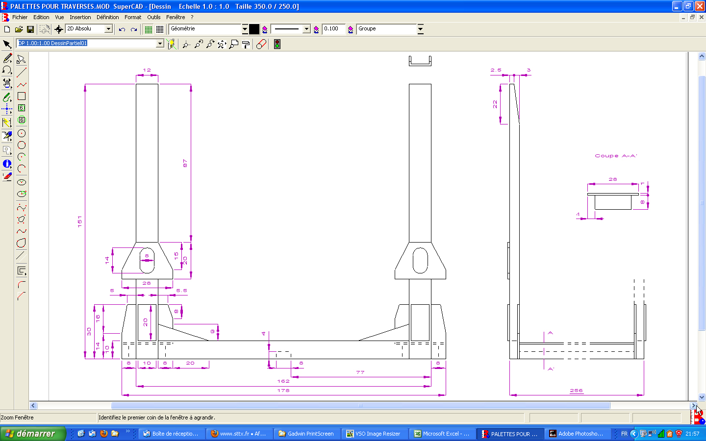

Je me suis penché sur ces palettes il y a quelques temps, avec comme but celui de les reproduire un jour :roll: Voici le plan que j'en ai tiré après mesures prises sur pièce. Tu n'as plus qu'à diviser les cotes par 87, et à trouver les profilés Evergreen qui conviennent le mieux ;)

merci Bruno pour ce plans détaillé je ferai les autre sur se modèle là

Messagepar ttxdudu90 » 23 Jan 2011 22:22
je suis quasiment au bonne cote seul la hauteur n'est pas bonne

Ces rails Peco avec traverses béton sont en code 75 ou 100?Merci.

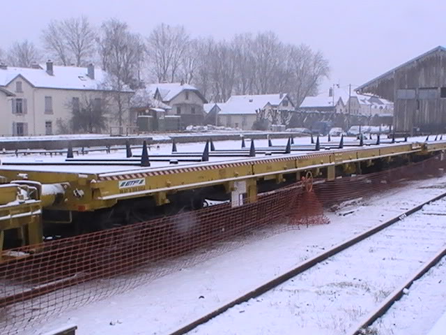

pour les wagons j'en connais que 2
celui de Bruno de la SNCF (wagon R 09-5 rallongé)
et celui que j'ai pris chez ETF (wagon R87-5)
peu étre pour une rame ou sinon un jour avec un train de coupe
merci c'est du code 100 réfèrence SL-102

Messagepar Florian Barraud » 24 Jan 2011 19:25
hello tous le monde
tu m'as devancez dans un de mes nombreux projet, en tous cas, beau boulot
pour le wagons, j'ai des plans, mais faudra que je les mette au clair pour ceux de la sncf
pour etf, des r80 roco avec quelque modif iront bien

J'en ai acheté hier pour faire des rails courts et c'est bien du code 75 (SL-102-F).Par contre, boucher les trous des traverses avec de l'EVG 153, quel boulot!!!
