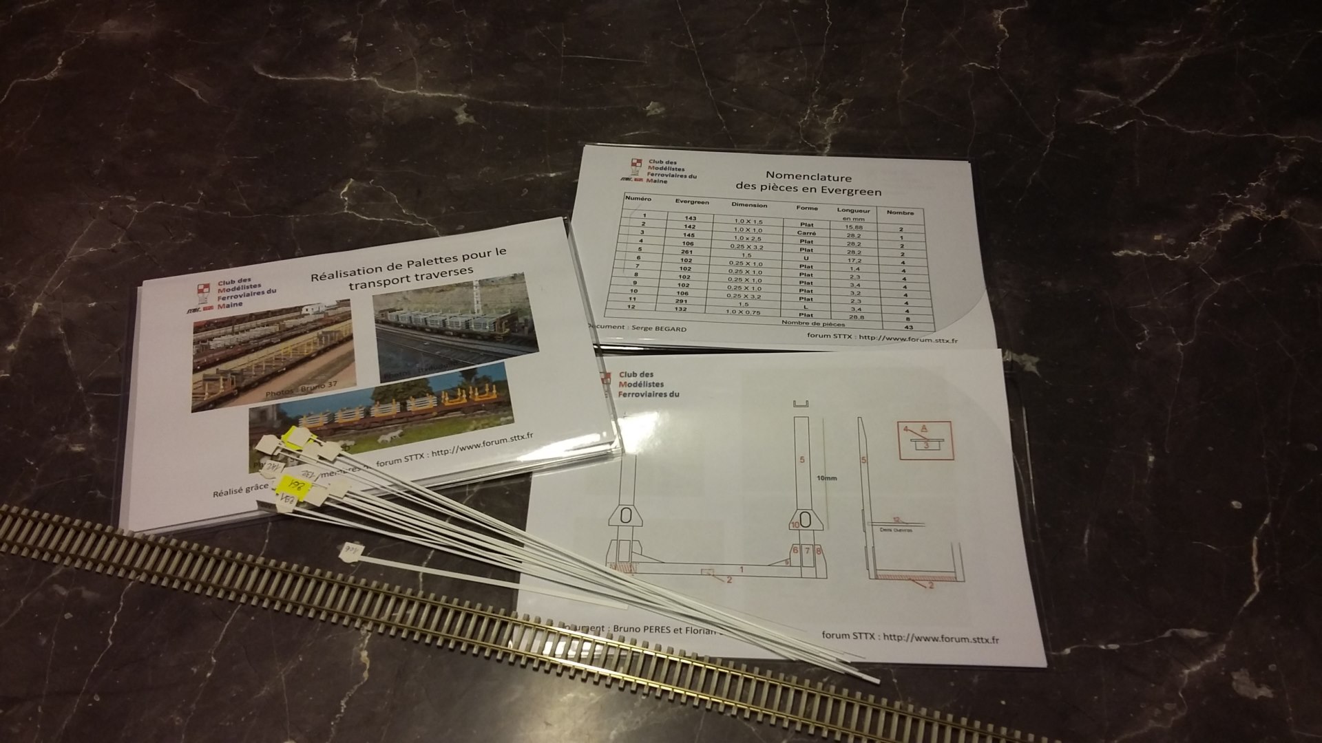

Dossier pour chacun des stagiaires
Les dossiers des 10 stagiaires est près... ils n'ont plus qu'à se mettre à l'ouvrage demain matin

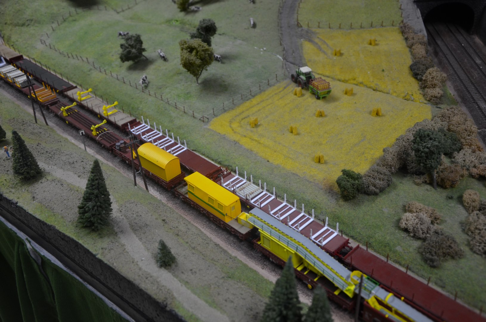

Messagepar kamgcn72 » 24 Jan 2016 13:57

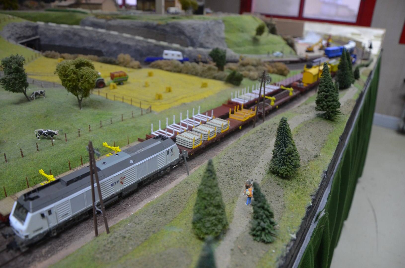

Messagepar kamgcn72 » 24 Jan 2016 14:01

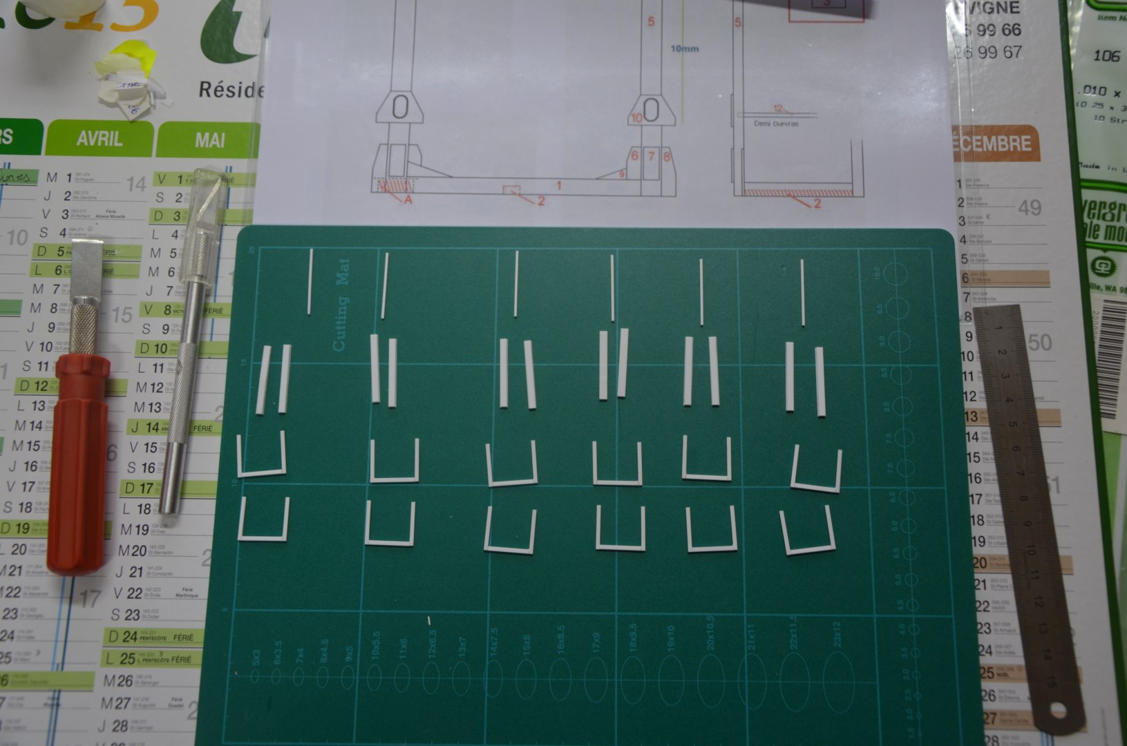

Voilà le travail de cette journée plein de convialité

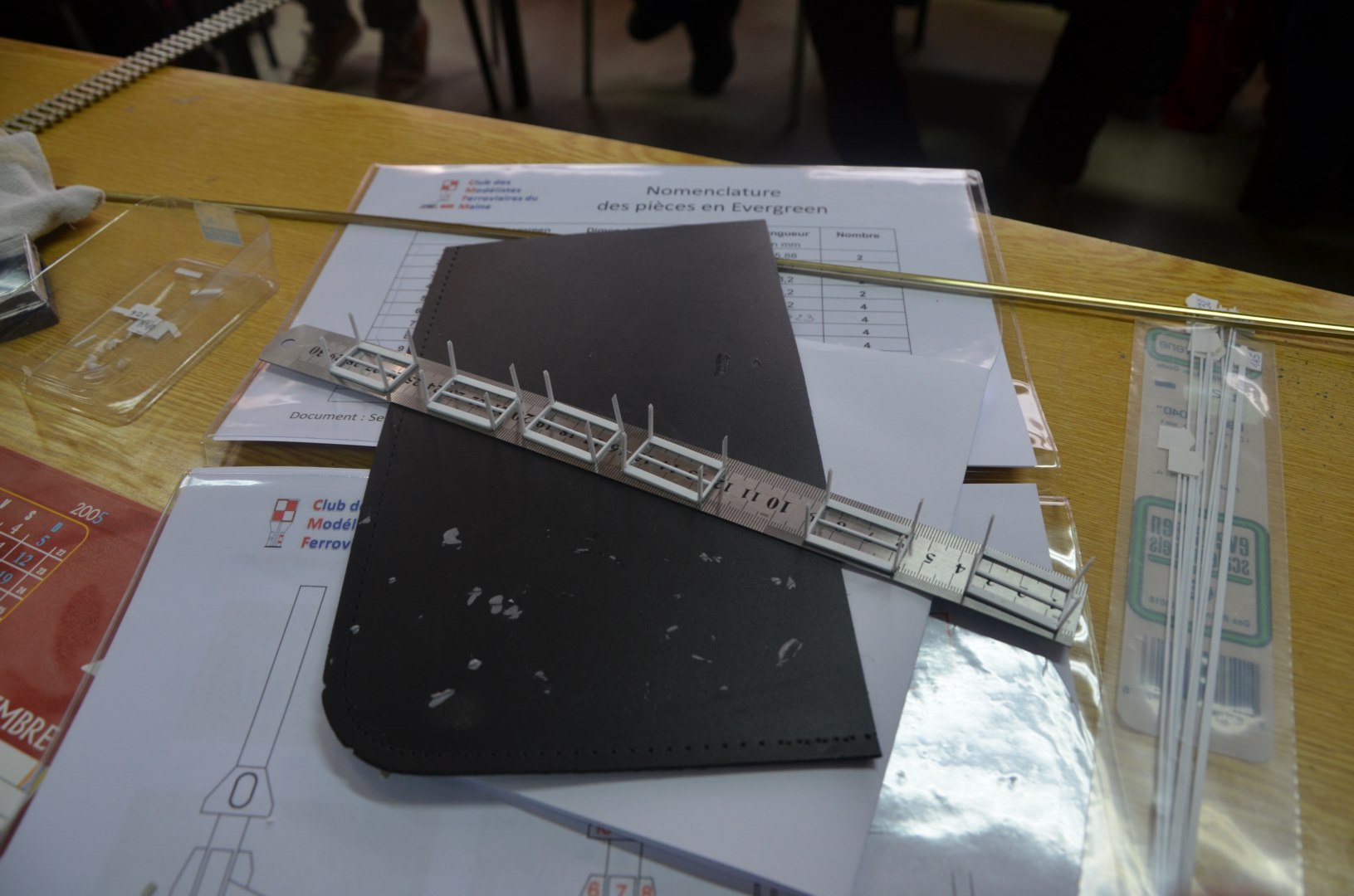

Re: [HO] Transport de palettes conditionnées
Messagepar yoyo ttx 59 » 24 Jan 2016 14:16
Salut Laurent :coucou:
Très belle initiative :bravo: :bravo: :bravo: .
Je vois que tes stagiaires sont très concentrés .
Le plus complexe dans cette réalisation , ce sont les pièces N° 6 / 8 et 9 vue leurs petites taille .
Ensuite une autre pièce qui donne des moments :colere: , c'est la N° 10 avec le perçage .
Pour cette dernière , je préconise la réalisation d'un gabarit .
ATTENTION aussi pour les modèles qui resteront vides , ils ont tendance avec le temps a bananés :grrrr: .
En tout cas :bravo: a vous tous , c'est du très beau travail :bravo: :bravo: :bravo: :bravo2: .
