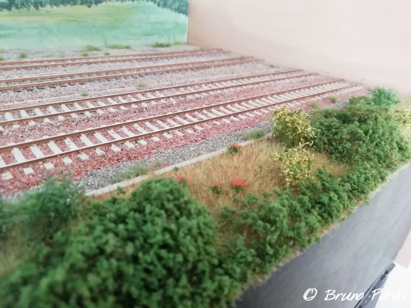

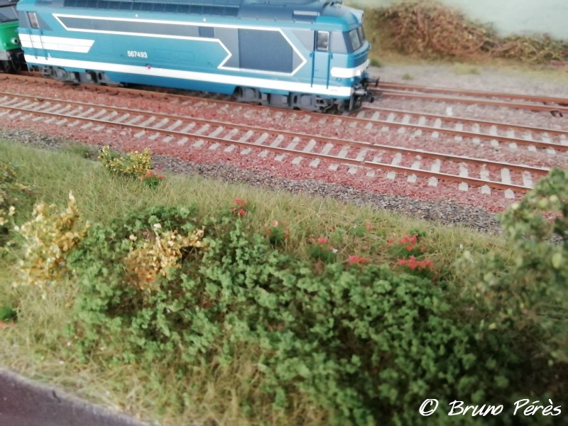

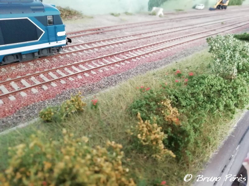

Messagepar Bruno PERES » 01 Juin 2021 08:40
Quelques coquelicots ont poussé, c'est de saison 8)

Bruno PERES a écrit:Salut,
De nombreuses références selon l'humeur et le stock !
Du zeechium évidemment pour les arbres et certains arbustes sur lequel je colle différentes références de feuillages Sylvia (L7, SY21, SY32, SY54).
Genêts => MBR 50-5003
Ronces => Sylvia SY2130b, SY2130c
Buissons => Sylvia SYF92, SYF111, SYF112
Arbustes => Polak réf 9104, 9153, 9154
Touffes d'herbe => Mininatur 717-23, 718-23, 725-22, 727-23, 727-32, 728-23
Lierre => Mininatur 936-22
Fibres => Noch 07073, 07110, LDP FFI607P, FFI608P, FFI609P
Foliage => Heki 1550, 1554, 1601
Fleurs blanches et rouges => Mininatur 726-22S
:coucou: Bruno , merci beaucoup pour cette précisions , moi je colle à la Cléopâtre et je fini par de la laque à cheveux car avec le temps je me suis rendu compte et en réalisant des essais ou sur des prestations que le flocages avais tendances à sécher voir à ce dégradé surtout vis à vis de la températures de la pièces ou des U.V.

Messagepar Bruno PERES » 01 Juin 2021 11:29
Le flocage mousse (tel quel ou présent sur les foliages) se dégrade, les autres (fibres, feuillage), non en dehors de perte de couleurs.
J'utilise aussi parfois la laque, uniquement pour ajouter quelques nuances de flocages sur des produits déjà collés.
Quant au collage, j'utilise depuis très longtemps la bonne vieille colle à bois qui me convient très bien. Je la dilue parfois, mais surtout pour le collage du ballast, de sables et de terres, pas pour le flocage.

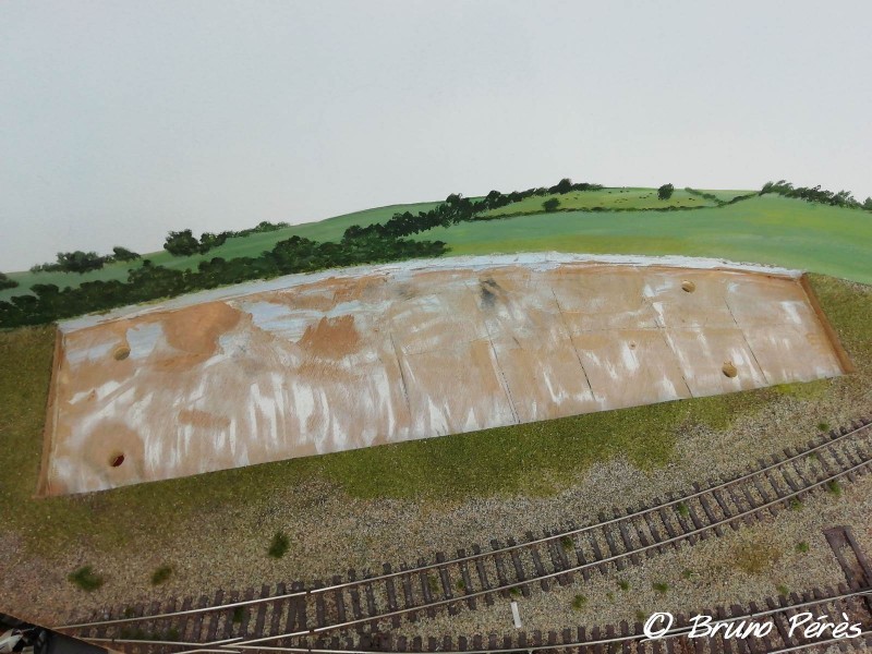

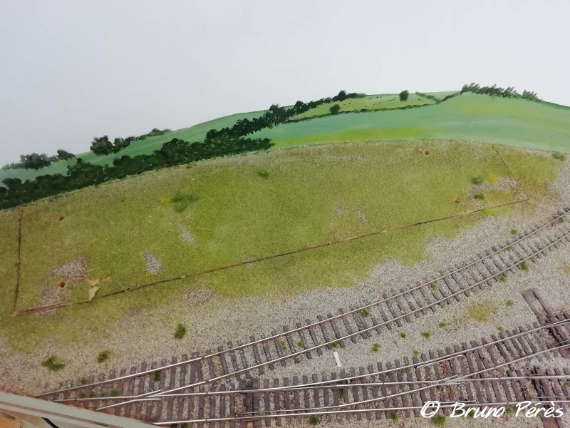

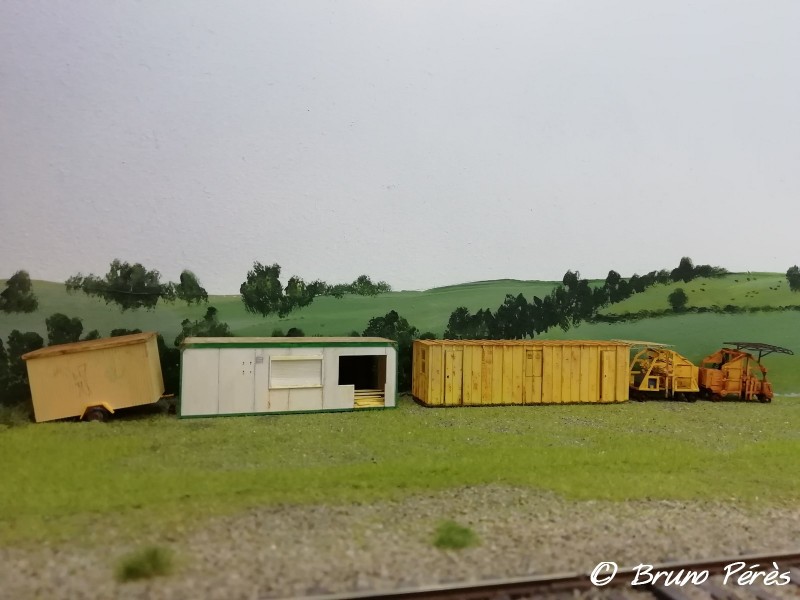

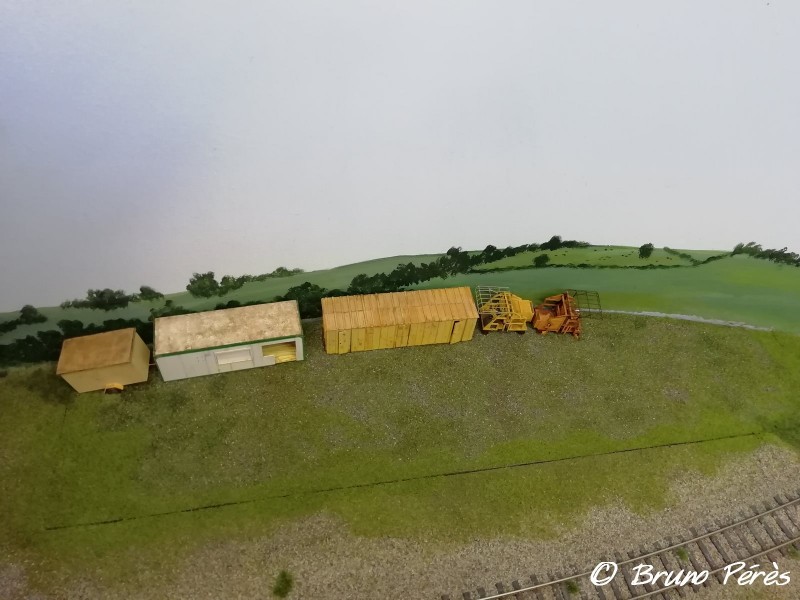

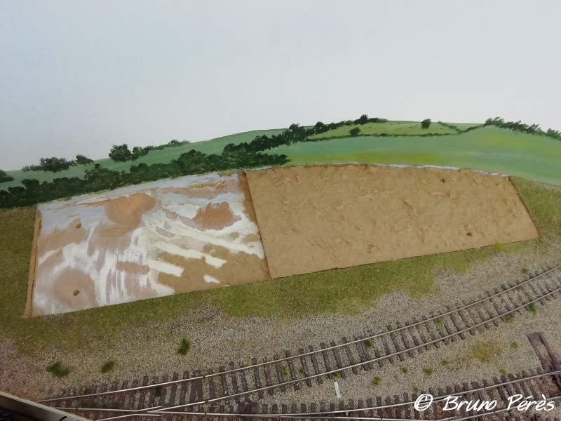

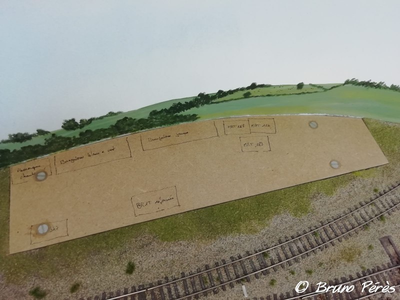

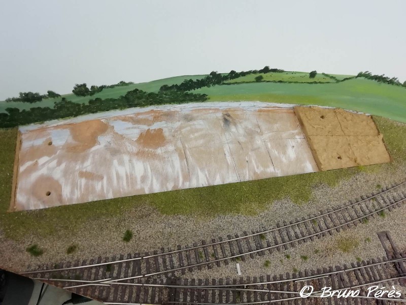

Messagepar Bruno PERES » 11 Avr 2023 13:28
... et on recommence ! Encastrement de la surface qui supportera le parc des matériels réformés en attente de ferraillage. Cela me permettra de présenter cet ensemble amovible en expo sous forme de diorama sur une table, mais aussi de le présenter en diorama au-dessus d'un module de coulisse de 61cm en l'absence du CREM dans la configuration du réseau STTX, toujours en expo :D
Enfin,cette partie de décor ne me gênera pas lorsque je me déciderai à réaliser un fond de décor plus en accord avec la réalité :D

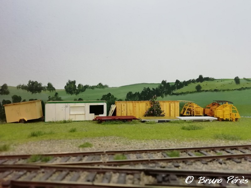

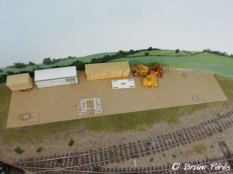

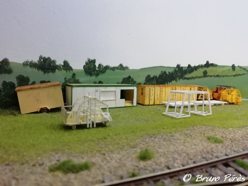

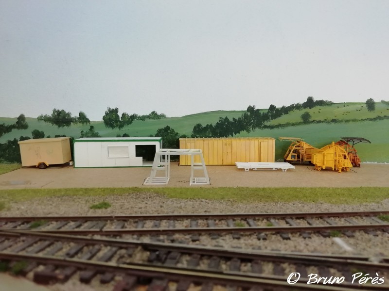

Messagepar Bruno PERES » 23 Avr 2023 01:40
J'avance doucement, mais sûrement ! Il faut encore affiner la reproduction du sol, terminer et construire d'autres matériels, ajouter des tonnes de détails, mais j'avance ...
Vue d'ensemble
Avec d'autres matériels à terminer ...

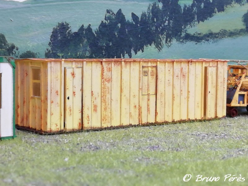

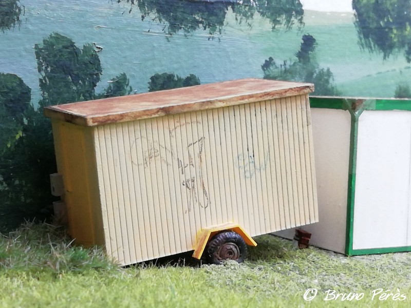

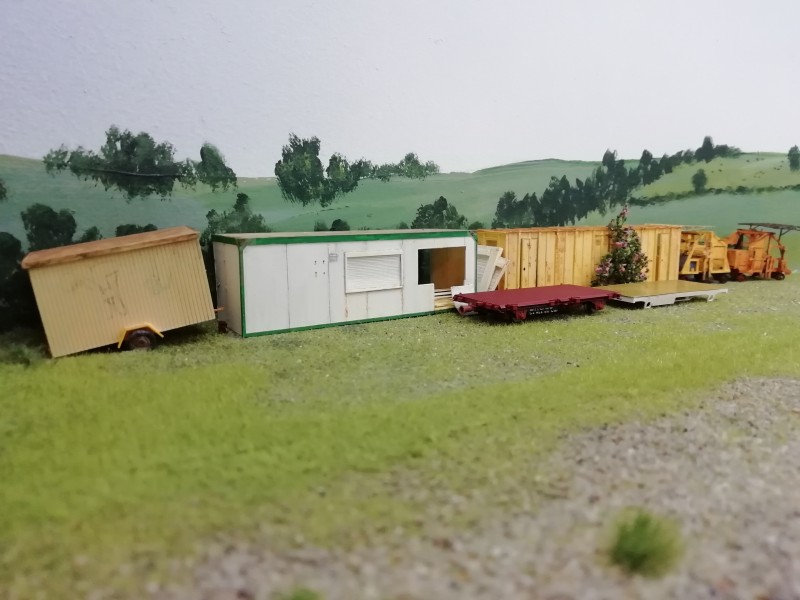

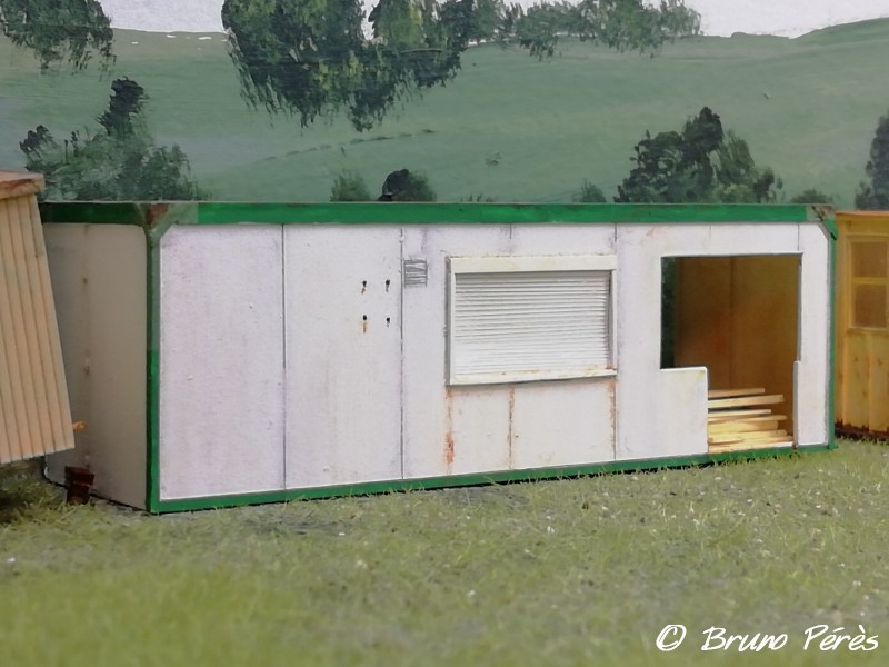

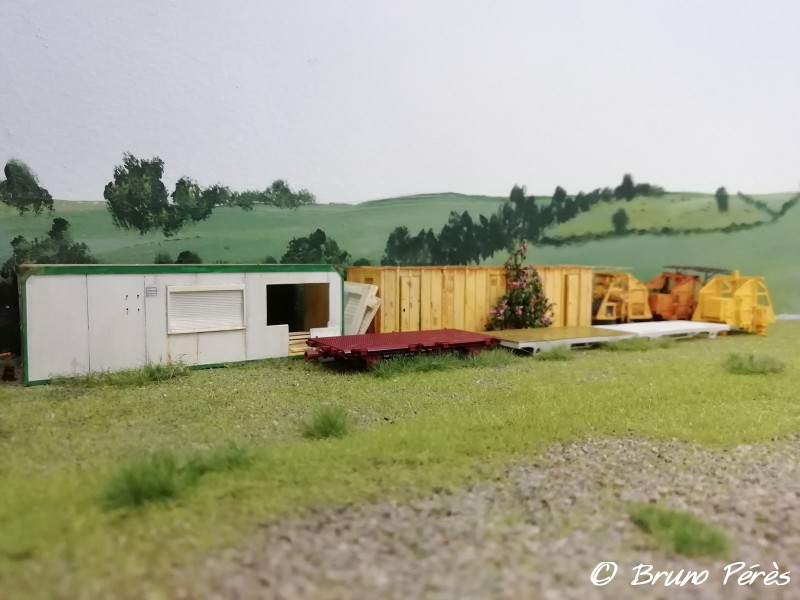

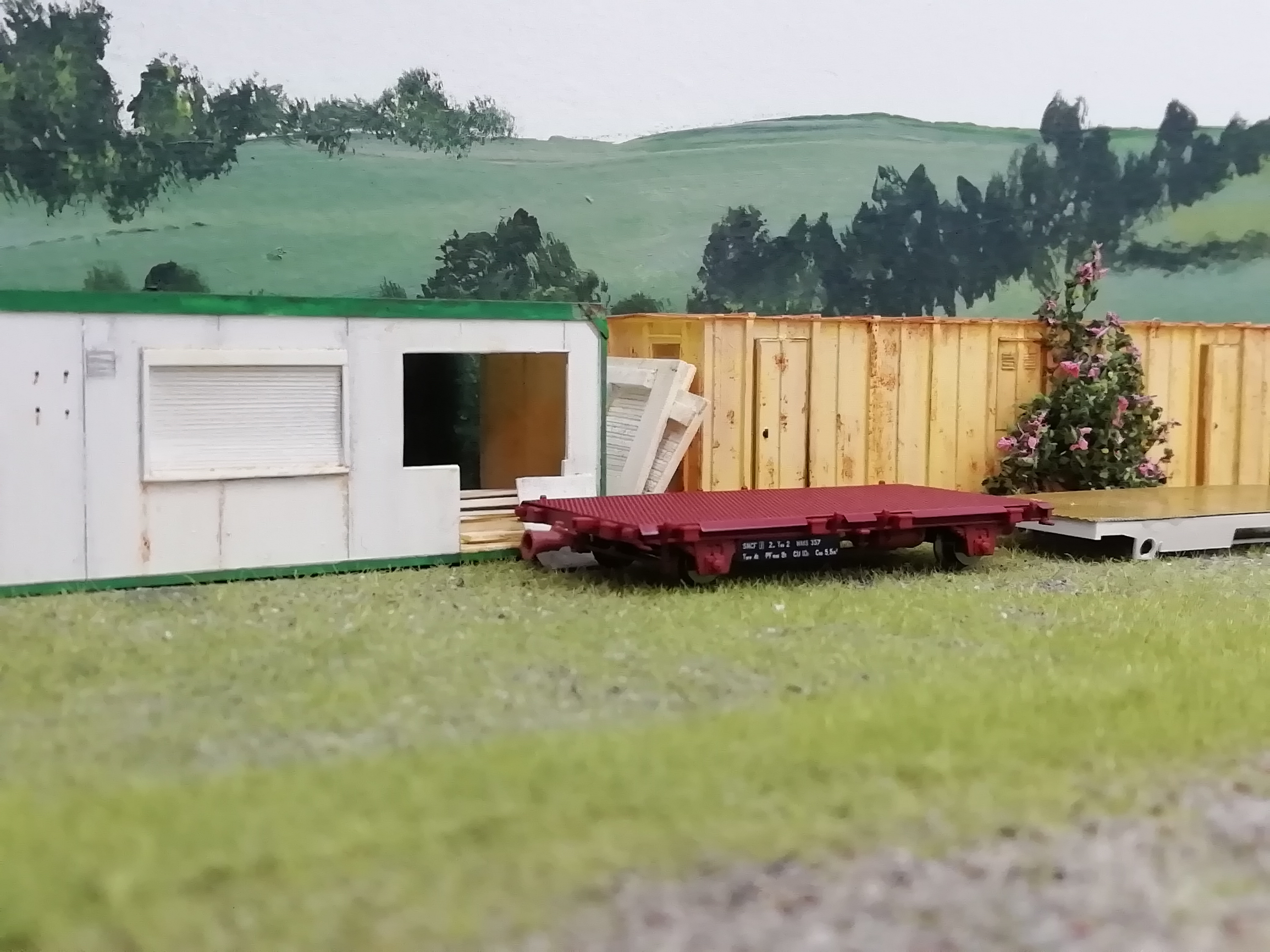

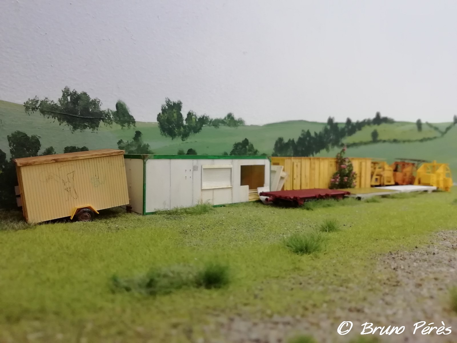

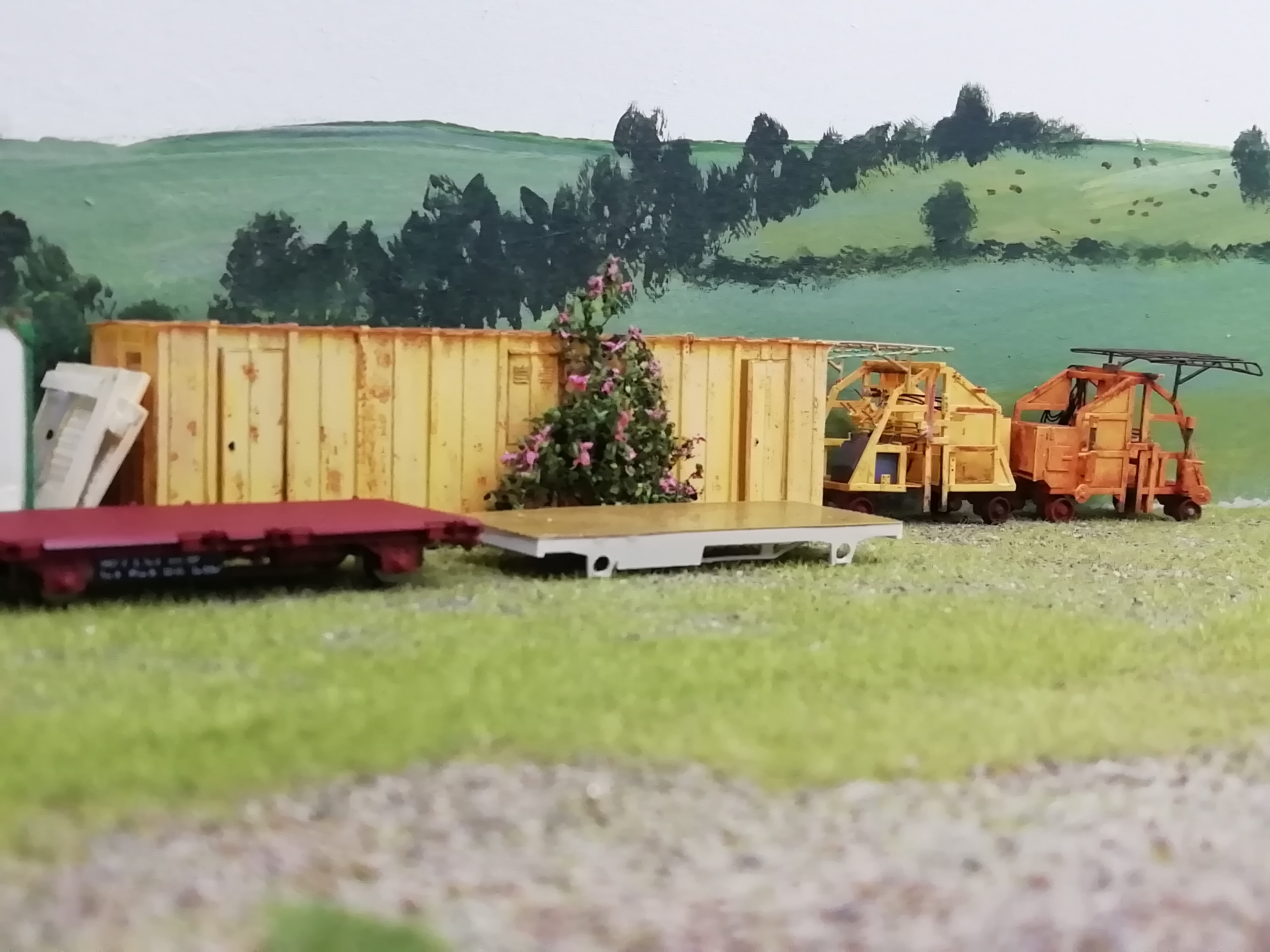

Messagepar Bruno PERES » 27 Avr 2023 22:17
Bonsoir à tous,
Je m'amuse toujours un peu sur le décor ... mais je ne travaille pas que sur ce petit coin et je ne fais pas que du décor ;)
Quelques restes du bungalow blanc et un buddleia (arbre à papillons) ont poussé, comme cela existait il y a quelques années.

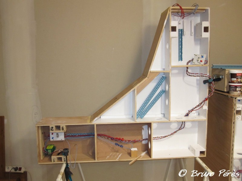

Messagepar Bruno PERES » 21 Mai 2023 00:20
On change un peu de sujet et on revient aux fondamentaux !
Le réseau a été présenté pour la première fois en expo en 2016.Le décor était ébauché, et le câblage avait été terminé dans la nuit (MERCI Sébastien :coucou: :drunk: ). Quant à la peinture des dessous des modules, elle n'avait été faite que sur certains modules. Après un peu de récréation en travaillant sur le décor, je comble ce manque de peinture et j'en profite pour simplifier le câblage. Sébastien n'est pas en faute, j'ai trouvé bien mieux que le 1er système utilisé (système utilisé dans le monde automobile, c'est moi qui l'avais proposé à Seb) permettant de distribuer le courant du bus traction aux différents éléments de voies. Dommage que je n'aie pas eu le temps de faire cette peinture dès le début, ce n'est pas simple aujourd'hui avec la présence du câblage :nonnon:

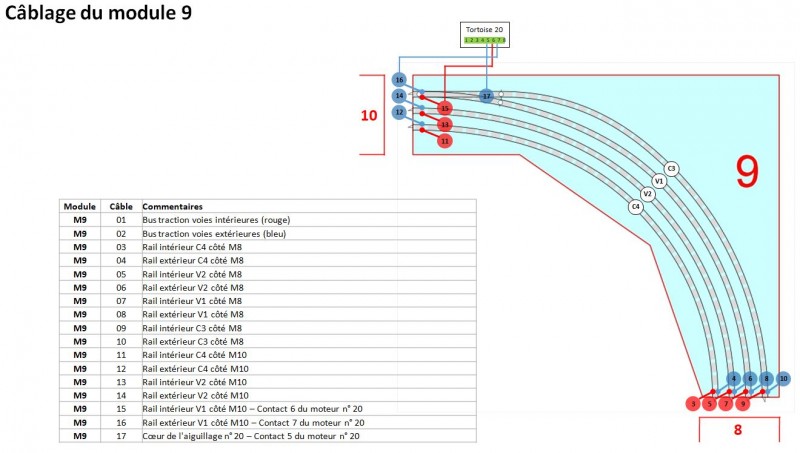

Messagepar Bruno PERES » 21 Mai 2023 09:46
J'en profite aussi pour réaliser quelque chose que je n'avais jamais pris le temps de faire :oops: :oops: :oops: le plan de câblage.
Je n'y connais pas grand chose en électricité/DCC, les puristes vont sans doute sourire en voyant le plan ci-dessous, mais au moins, je m'y reconnaitrai si un jour je dois intervenir ... et les copains aussi :D
