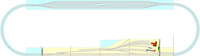

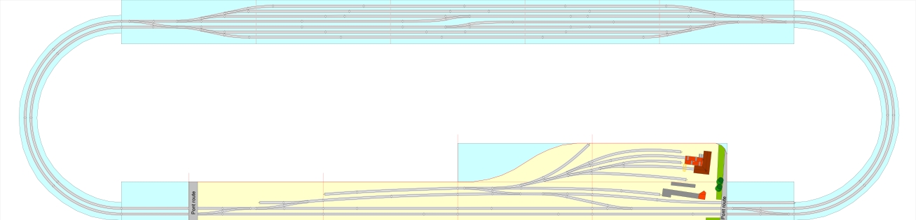

Bruno PERES a écrit:La seule qui se trouve à cheval est la première aiguille du faisceau du CREM (elle est à cheval sur un long trait horizontal marquant la séparation de deux modules de 1,22m x 0,35m) ... et je n'ai pas trouvé de solution pour l'empêcher ... à moins de changer la longueur standard des modules, ce que je me refuse de faire pour l'instant :nonnon09:
faire un module de 0.7m de large
ou
réduire l'entraxe entre les voies principales et la voie d'accès au petit crem.....et rallonger légèrement le crem (pour en faire un grand creme :mrgreen: )

Je viens de tester la solution à laquelle j'ai pensé et celle d'Alain, très proche. Le résultat est le même : je déplace le problème et s'il n'y a plus d'aiguille à cheval de deux modules tel que c'est le cas sur mon dernier plan, c'est l'aiguille donnant accès au long tiroir à gauche qui se retrouve à cheval sur deux modules :grrrr:
Donc standby pour l’instant, il faut encore :reflexion: pour trouver une :idea:

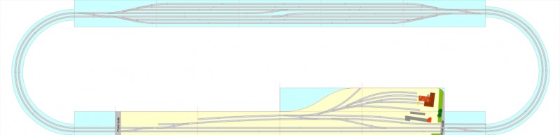

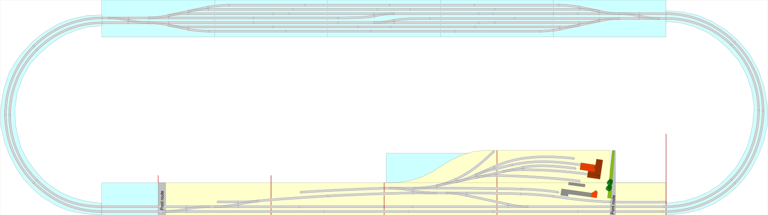

Je viens d'affiner le plan (je pense qu'on s'approche d'une version définitive). Je vous laisse chercher les 7 erreurs ;) Pour vous aider, je remets le plan précédent.
Avec cette configuration, le public peut voir 4,88m x 0,70m de modules décorés (en jaune sur le plan).

Ancien plan
Nouveau plan

Le projet n'est pas tombé à l'eau malgré ce long silence, mais ça mûrit et ça cogite dur en coulisses, notamment pour trouver les meilleures solutions à adopter ;)

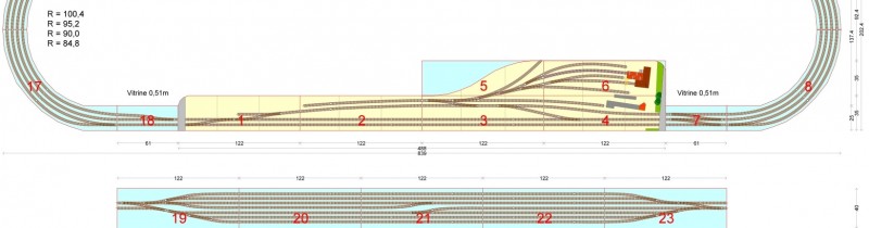

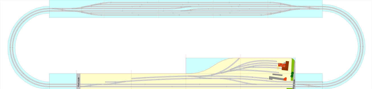

Le plan du CREM a très peu évolué (quelques menues retouches seulement). En revanche, le faisceau des coulisses a évolué pour que l'entrée et la sortie se trouvent au même niveau, histoire d'avoir 2 x 2 demies-courbes identiques (modification côté gauche) ... mais ce faisceau ne se fera que plus tard !
Comme vous pouvez le voir, les courbes ont gagné 2 voies chacune et serviront de stockage de rames en lieu et place dudit faisceau. Ce dernier est remplacé par un ensemble ... que vous ne découvrirez pas avant 2 ans :mrgreen: D'ici là, ce n'est même pas la peine de poser des questions sur ce nouvel ensemble, je ne craquerai pas :nonnon:
En revanche, je posterai ponctuellement sur le CREM au fur et à mesure de l'avancée des travaux. Idem pour les coulisses dont une partie sera pourvue de vitrines pour présenter du matériel en statique. Il devrait y avoir plus de 6m de voie en vitrine, de quoi présenter des modèles de Christian et d'autres membres du forum.
A ce propos, l'équipe est a priori complète :coucou: et participera, soit pour la construction et le prêt de matériel roulant, soit pour une aide dans la construction de certains modules, soit par une présence sur le stand lors de l'expo, soit par un mélange de ces possibilités.
Voilà pour les dernières nouvelles. A suivre ...

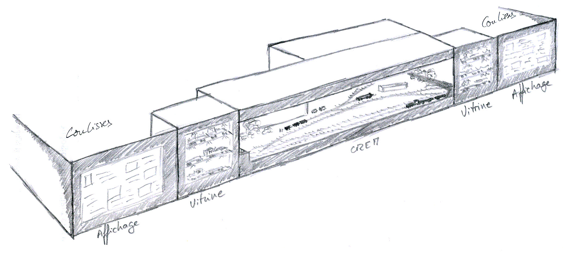

Voici un petit croquis de ce que pourrait être la partie CREM et les coulisses environnantes.

Messagepar yoyo ttx 59 » 19 Juin 2014 21:52
Salut Bruno :coucou:
SUPER cette présentation :bravo: :bravo: :bravo:
Dans les expos tu vas faire des jaloux ( surtout chez les pros ).
Si dans les expos il y avait une note du public sur la présentation des stands , moi je te donnerais 20/10 :siffle: .
