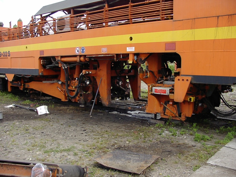

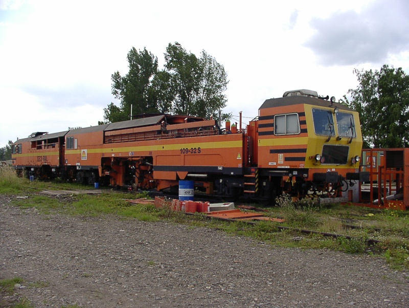

Pour vous faire patienter, voici une petite photo prise ce jour !
La suite ce soir :wink:

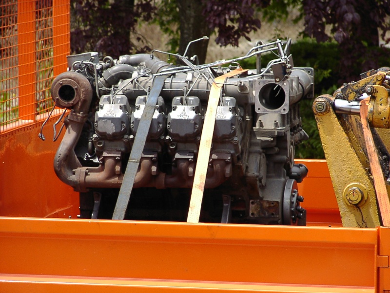

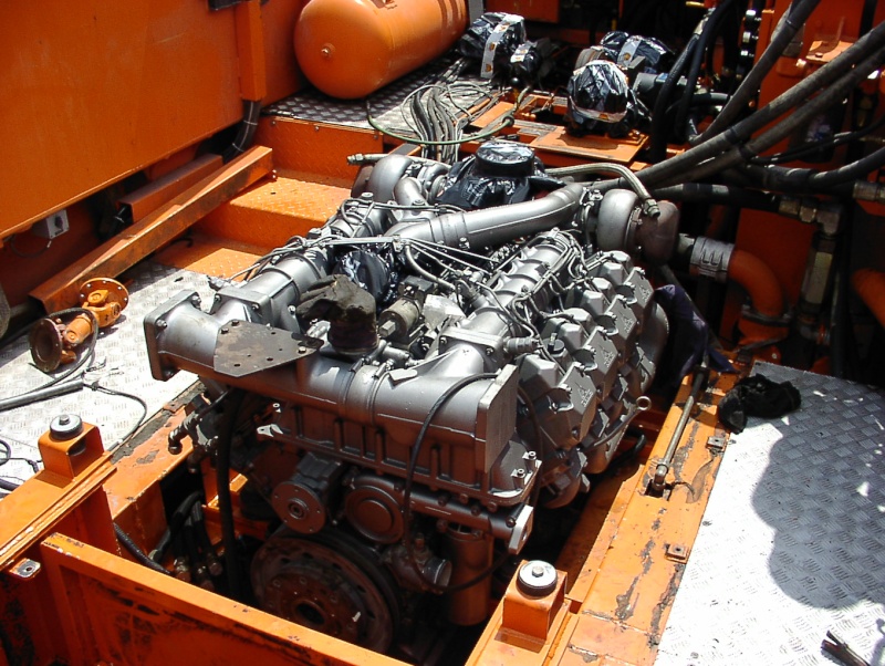

Messagepar Bruno PERES » 12 Juin 2008 20:53

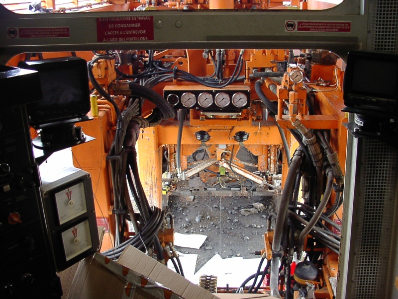

Voici la bête décapotée !
Son ancien moteur principale (8 cylindres Deutz contre 6 pour le moteur de secours) ...
... et le nouveau déjà en place.

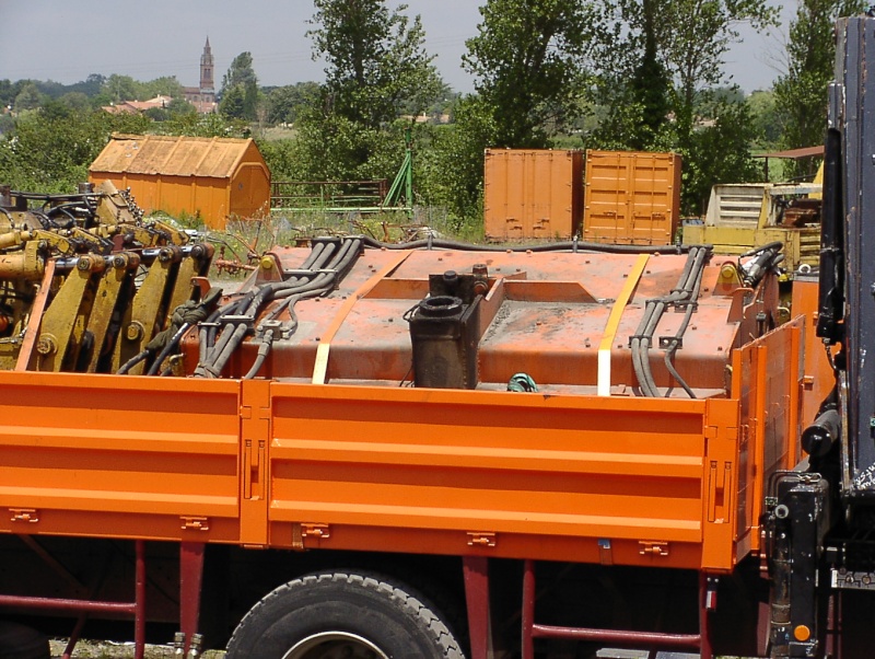

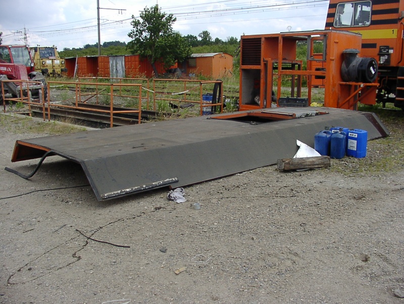

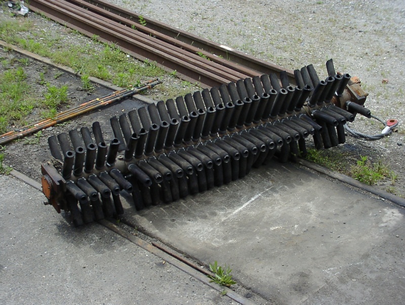

Messagepar Bruno PERES » 12 Juin 2008 21:00

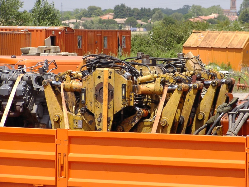

L'emplacement du groupe de bourrage ...
... et le groupe sur le départ pour les Mureaux.

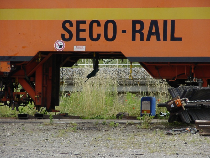

Et pour finir l'emplacement de la brosse ...
... la brosse ...
... et le caisson qui la protège habituellement.

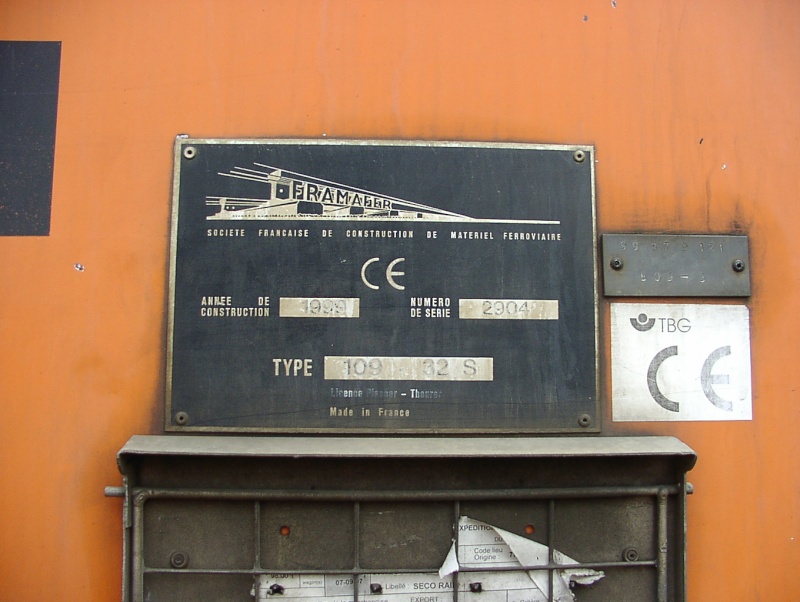

Messagepar Bruno PERES » 12 Juin 2008 21:09

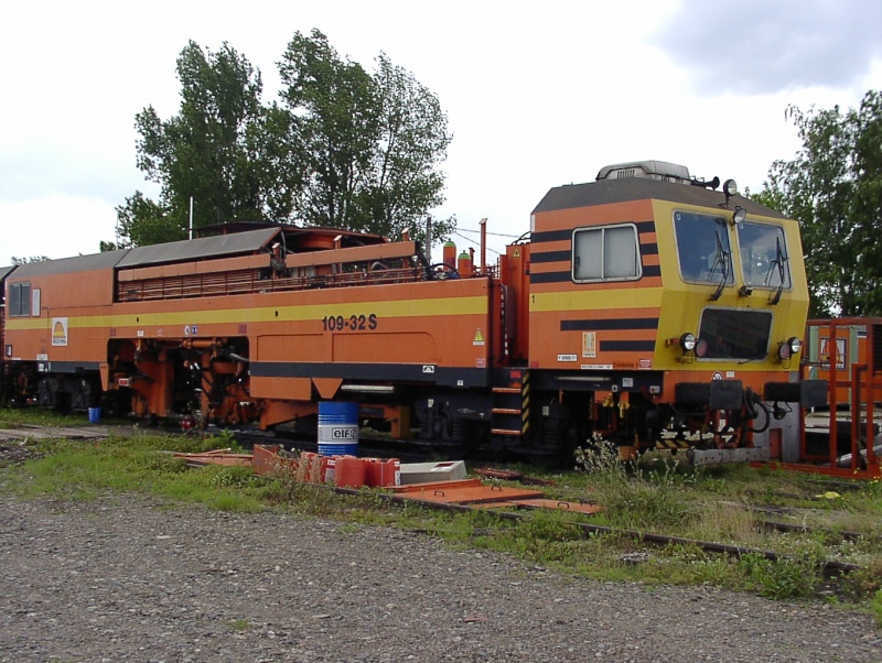

Pour finir, les cartes d'identité de la bourreuse.

Messagepar Nounours » 12 Juin 2008 21:46
Salut Bruno
Sympa le reportage
Effectivement elle est bien désossée.
Moteur, groupes et balai, tout ce qu'il faut pour avoir une voie toute propre :lol: :lol:
On remarque que la brosse est parfaite, aucun boudins manquants.

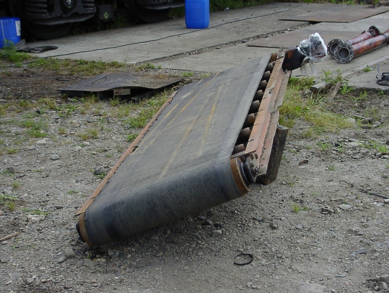

Une petite révision du caisson ne fera pas de mal, l' élément qui casse le plus souvent est le tapis qui ejecte le trop plein de cailloux sur les banquettes. Si le tapis se déchire (tapis bourré de cailloux) il peut bloquer les mécanismes qui le font tourner et les faire griller.

Messagepar Bruno PERES » 12 Juin 2008 21:55
Le tapis est aussi à terre.

Les groupes ont effectivement besoin d'une refection par contre cela doit etre de la petite mecanique ou du remplacement car c'est très technique.
Le tapis va surement recevoir une nouvelle bande et des nouveaux rouleaux. Quand il est bourré, le moteur hydraulique continu de tourner ce qui echauffe et use la bande.
