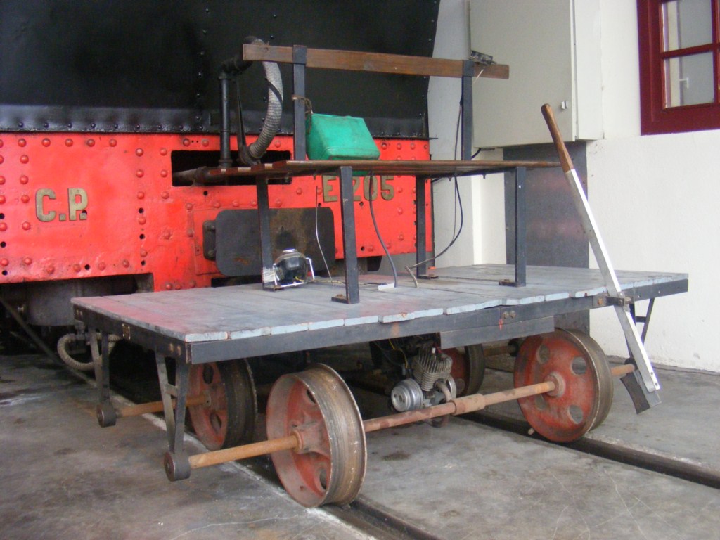

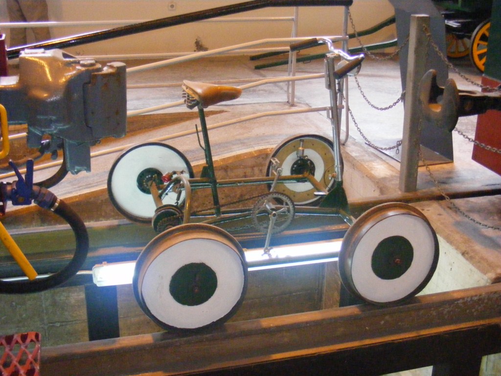

version motorisée et a pédales au musée basque des transport d'Azpeitia:
