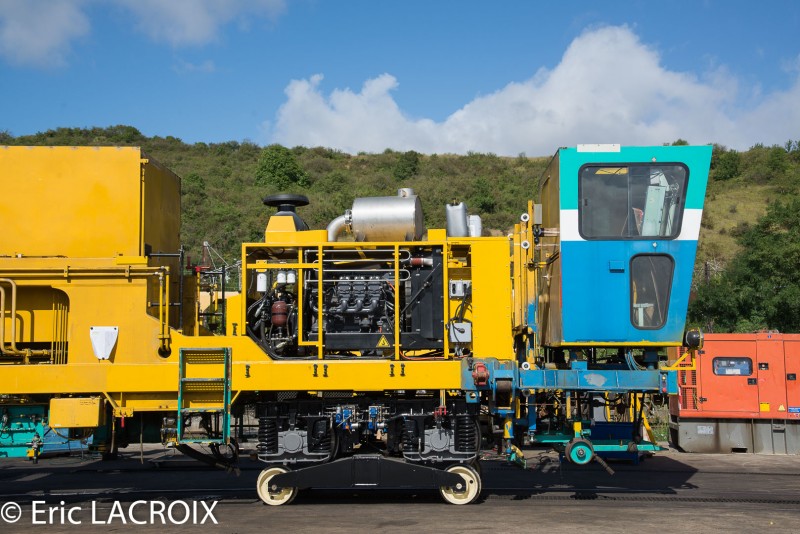

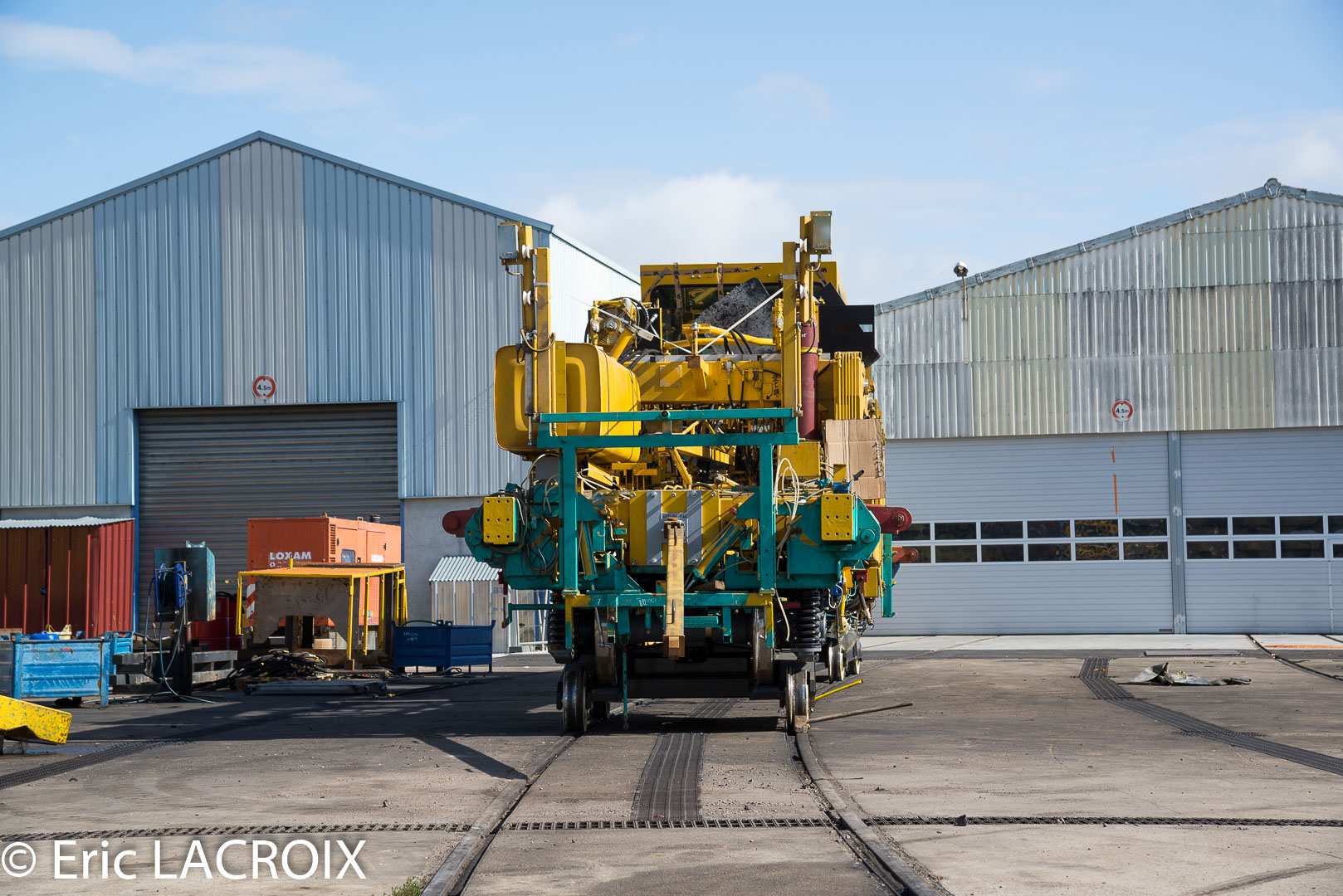

Voici des infos trouvées sur le site MATISA France.
Reconditionnement - Bourreuse B 40 L.
MATISA France finalise dans ses locaux de Sens (89) la révision d’une bourreuse B 40 L "courte" (accès cabine avant depuis passerelle d'accès à la cabine de bourrage et cabine avant courte) avec 2x UB L. Actuellement disponible en écartement 1'067 mm elle peut être modifiée en écartement métrique et recevoir une remorque sur un essieu permettant le logement d’un réservoir de fuel additionnel et d’un groupe électrogène.
En fonction de l’écartement et des groupes de bourrage souhaités elle peut être livrable sous 6 mois après clarification des détails techniques et commerciaux.
La reprise du câblage électrique, le contrôle en laboratoire des cartes électroniques, l’implantation d’une nouvelle hydraulique SAUER et l’installation d’un moteur neuf DEUTZ TCD 2015 de 440 kilowatts sont d’ores et déjà terminés.
MATISA à Sens en août 2016.

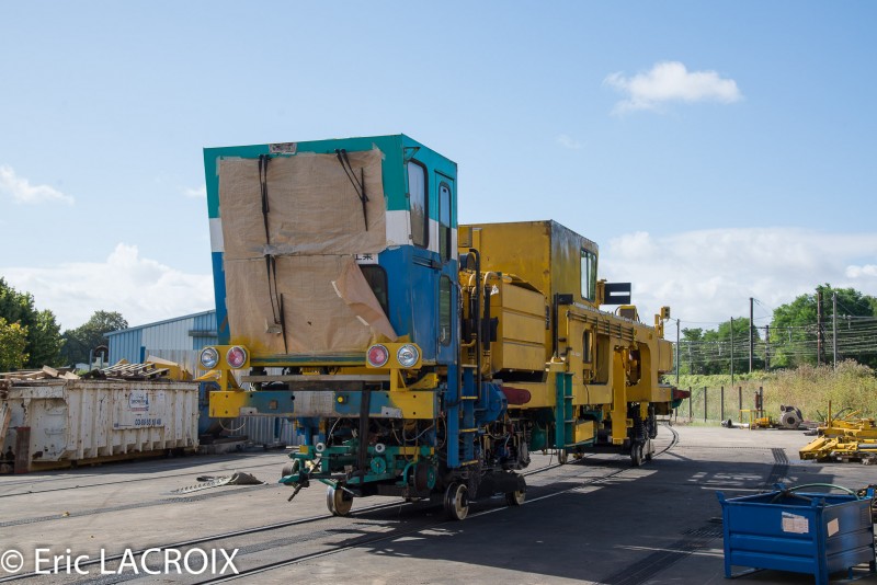

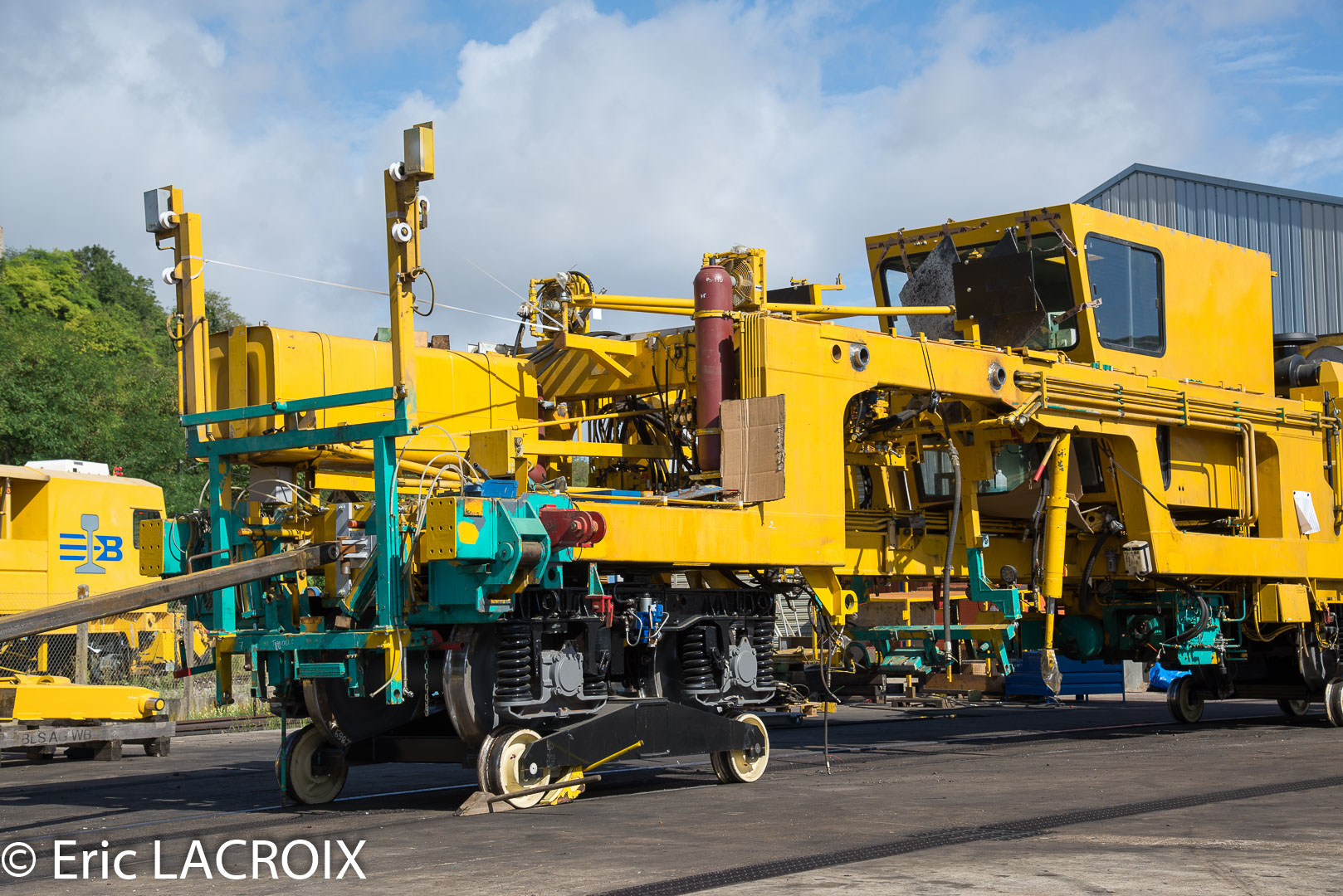

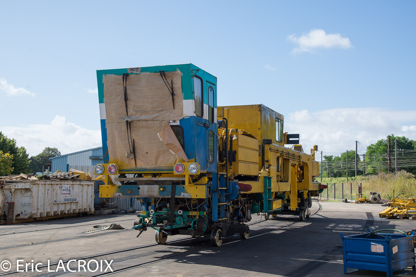

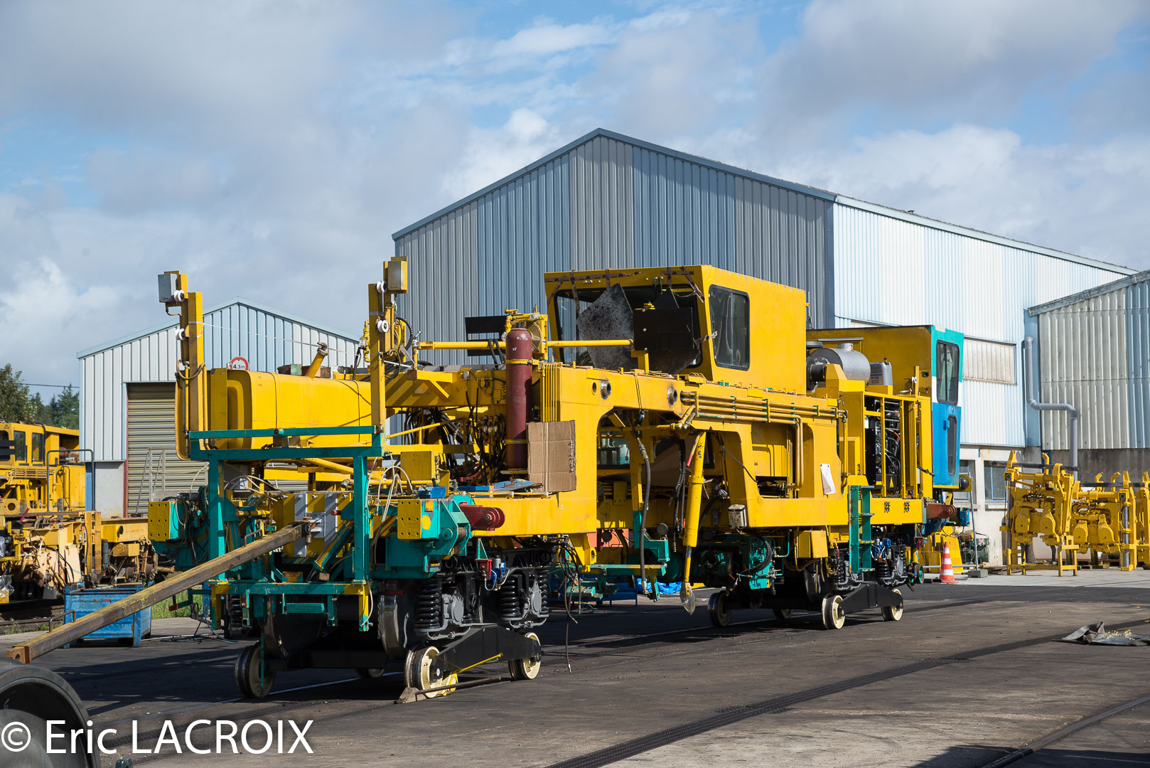

Les marquages de l'ancien propriétaire sur la cabine sont peut être du Japonais?

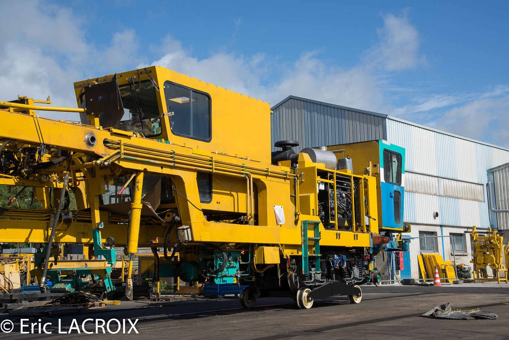

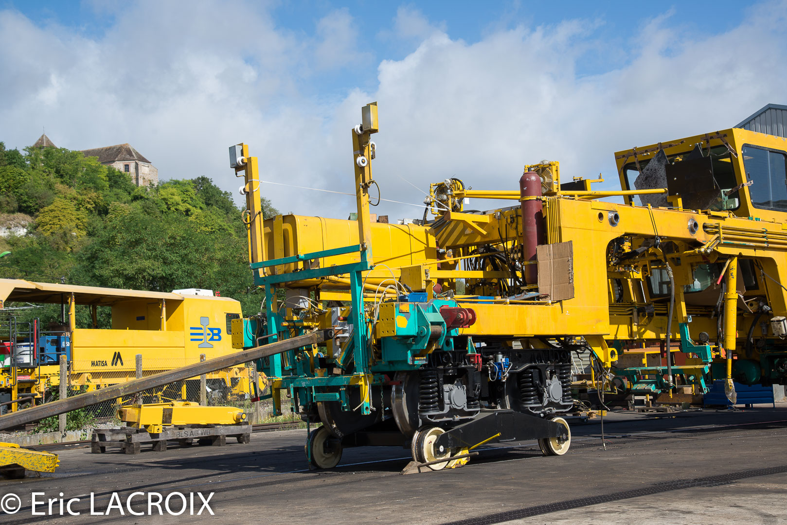

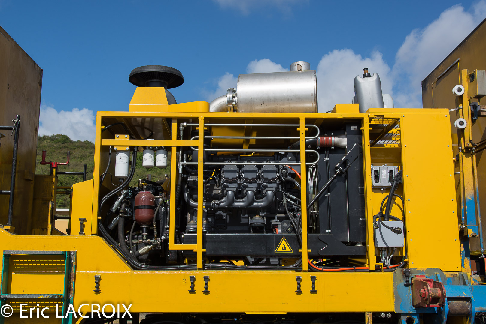

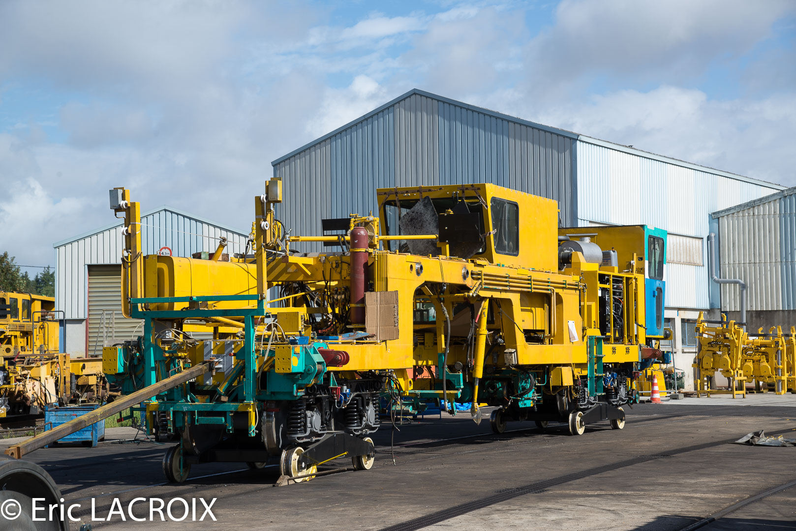

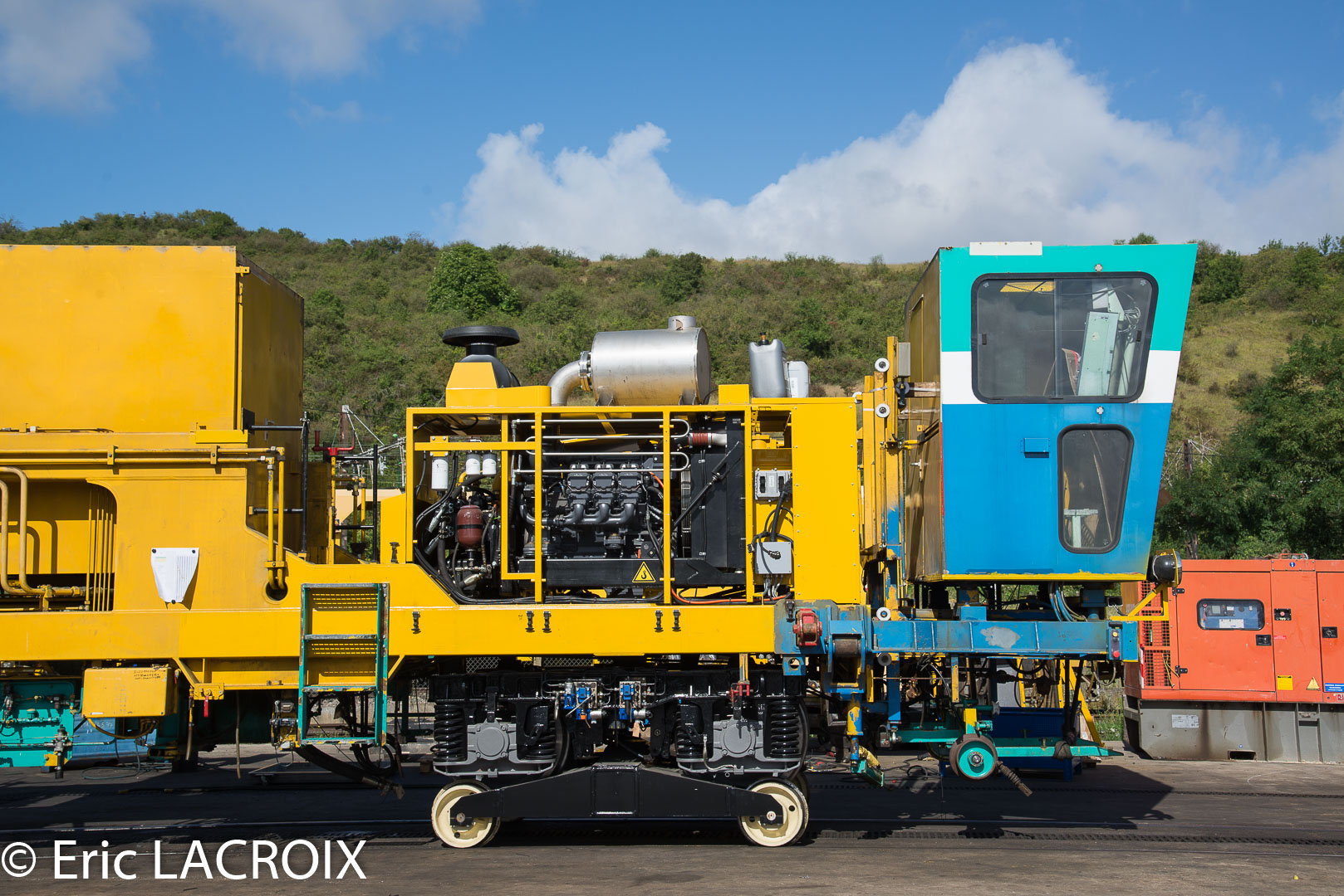

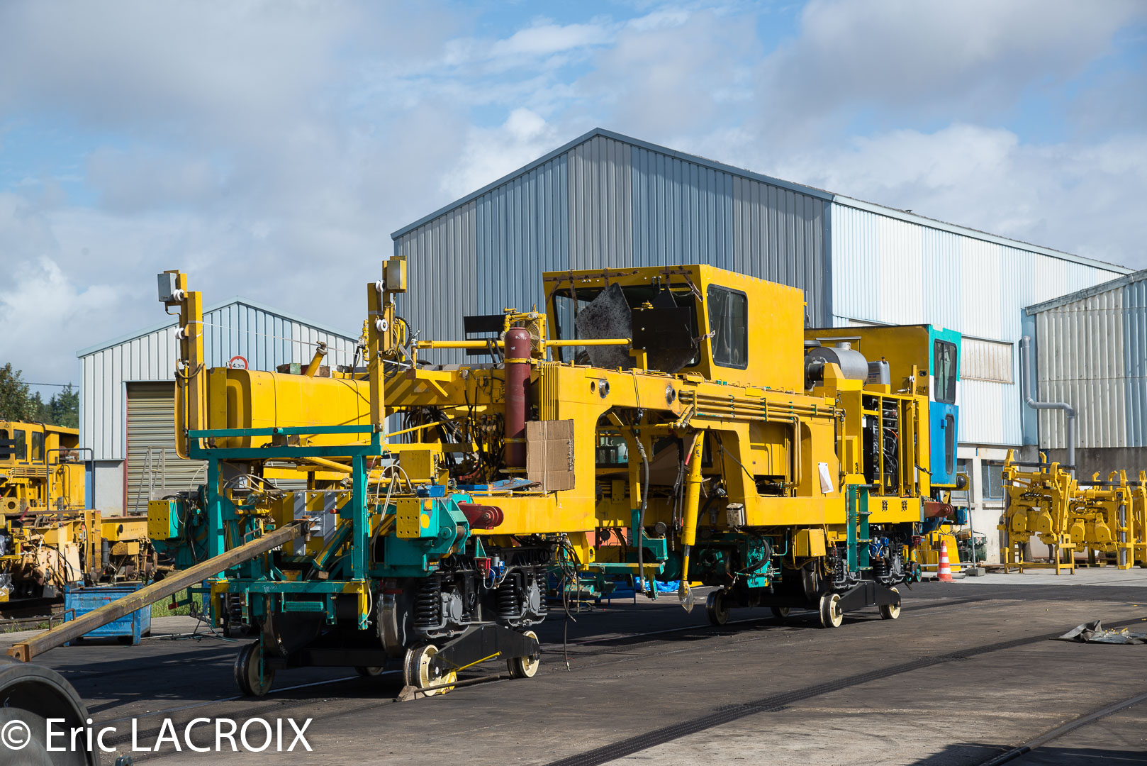

Moteur DEUTZ.
