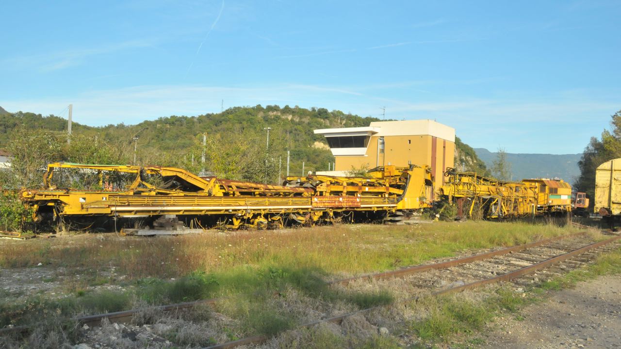

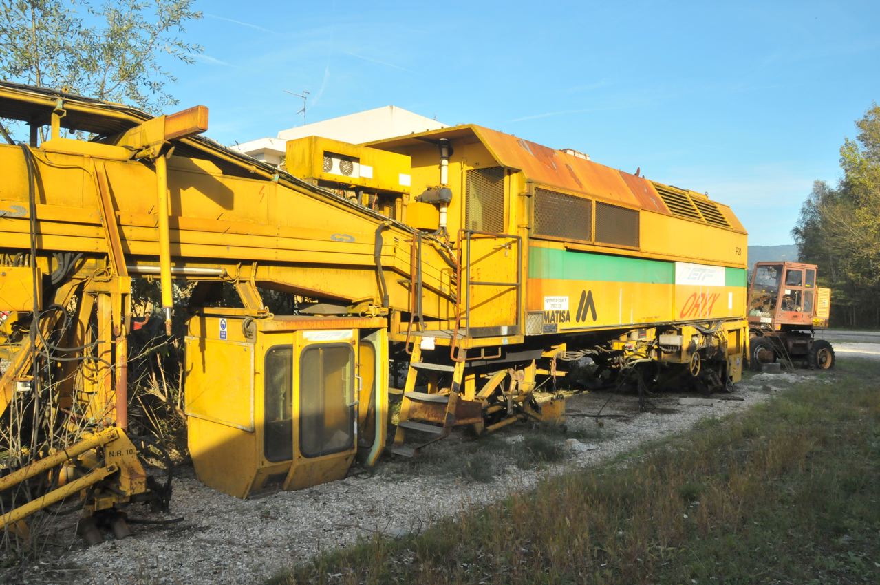

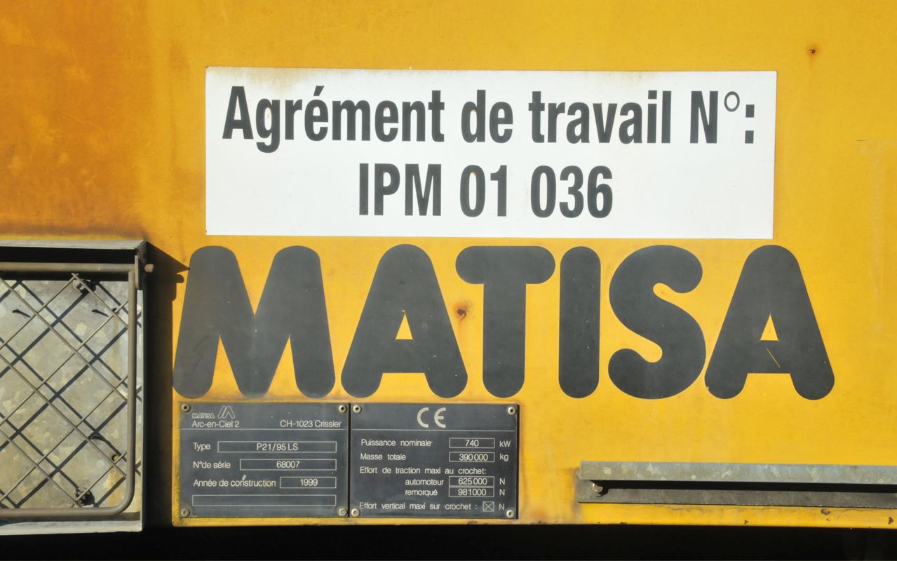

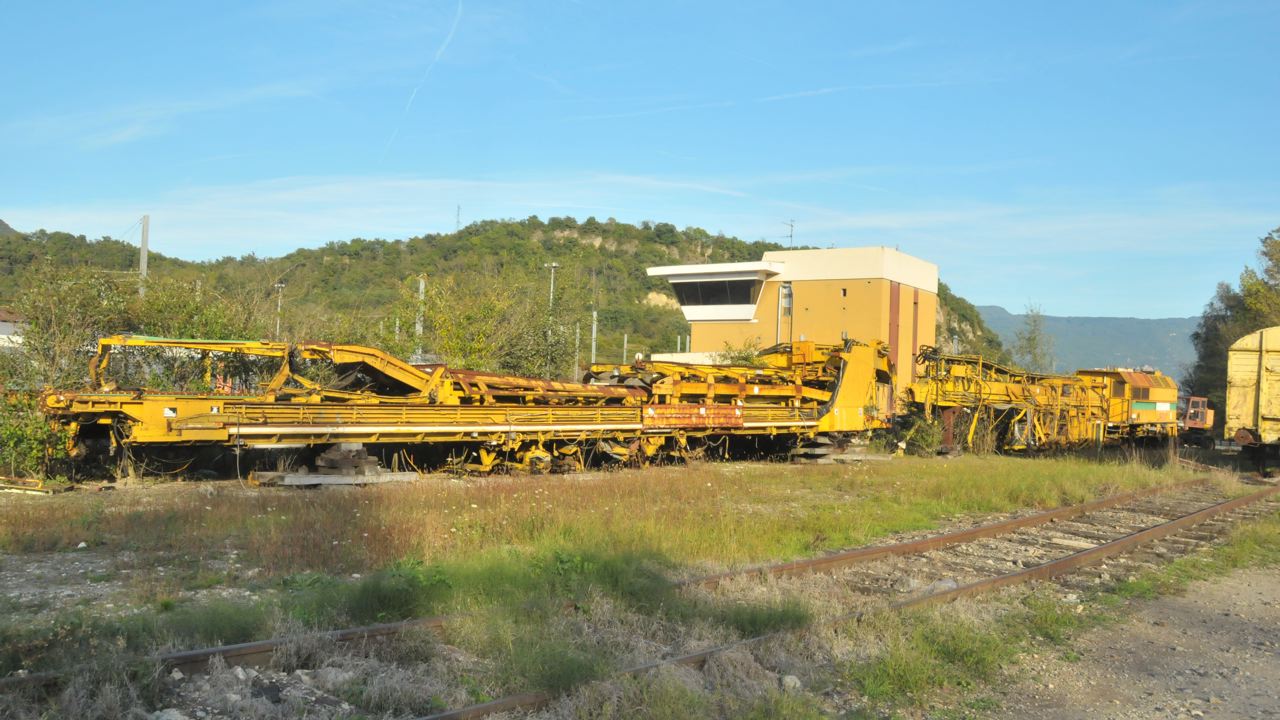

Voici au moins quelques images du ORYX (ou plus exact: les restants du ORYX)
UX: 87 - ETF - P21 - ORYX - 2014-09-28 Culoz (F-01) MCS_0376.JPG
MATISA - Arc-en-Ciel 2 - P21/95LS - Nº 68007 - 1999
Agrément de travail Nº: IPM 01 036
UX: 87 - ETF - P21 - ORYX - 2014-09-28 Culoz (F-01) MCS_0381.JPG
UX: 87 - ETF - P21 - ORYX - 2014-09-28 Culoz (F-01) MCS_9653.JPG

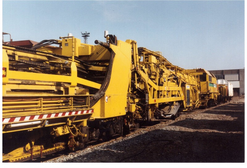

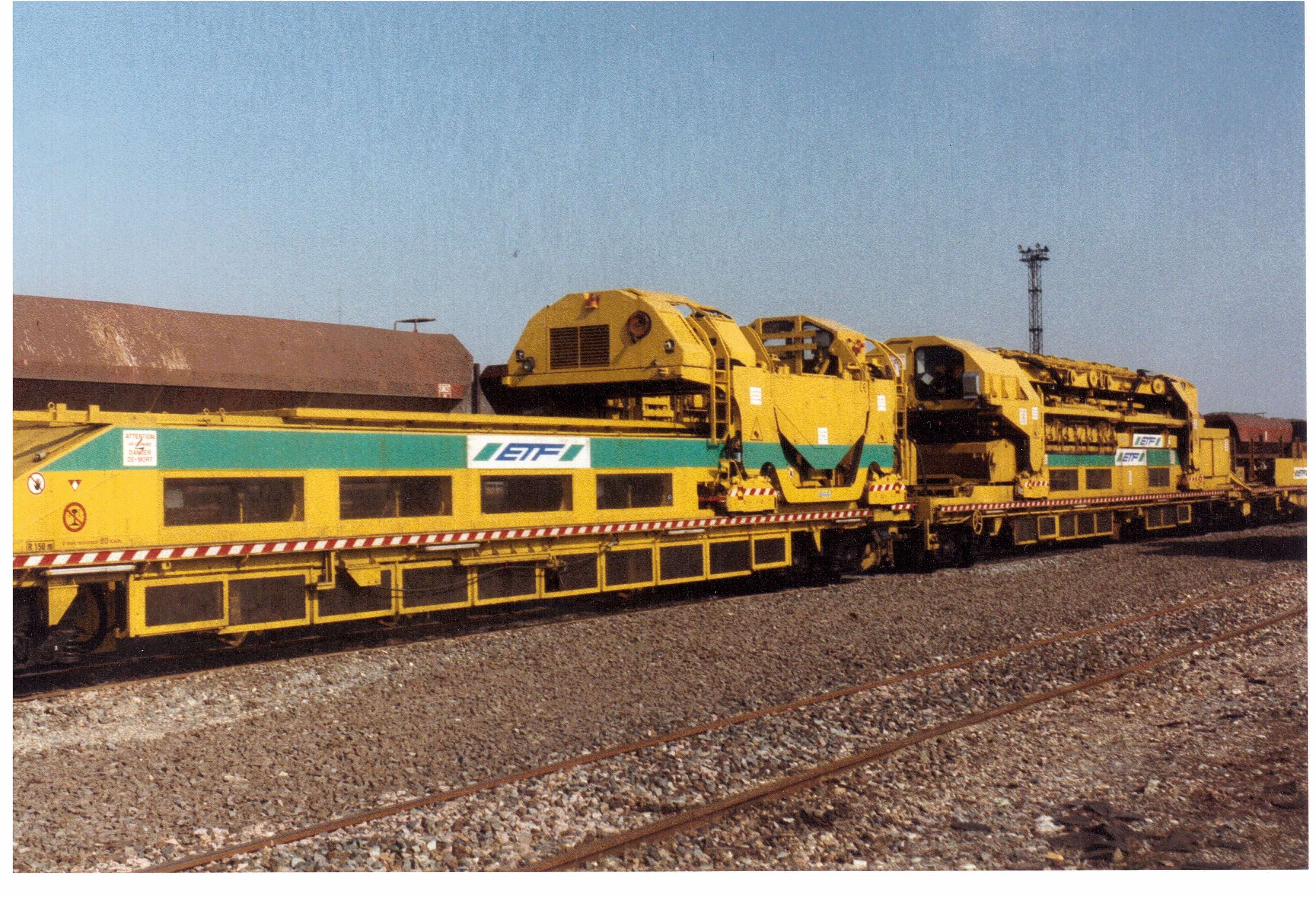

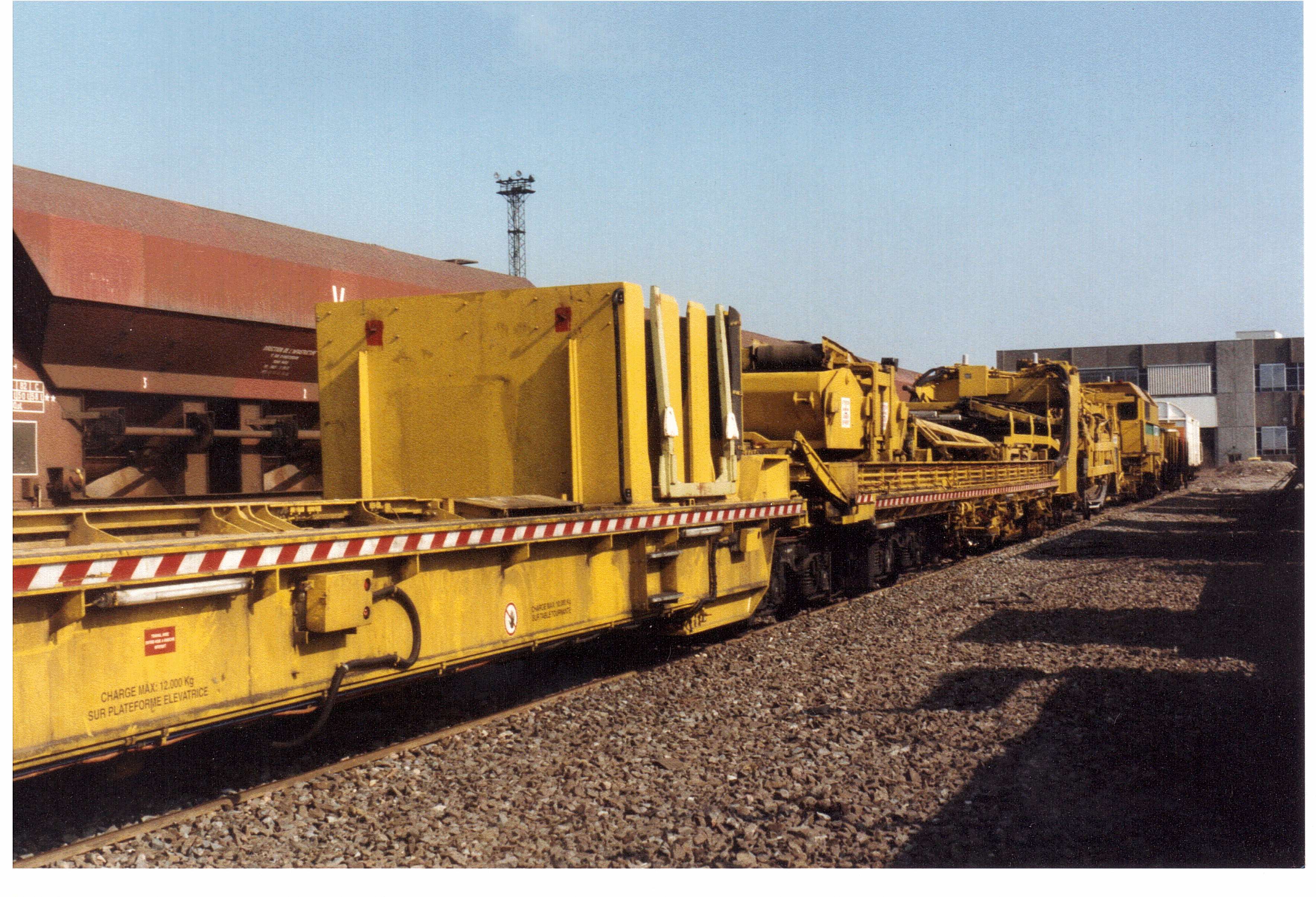

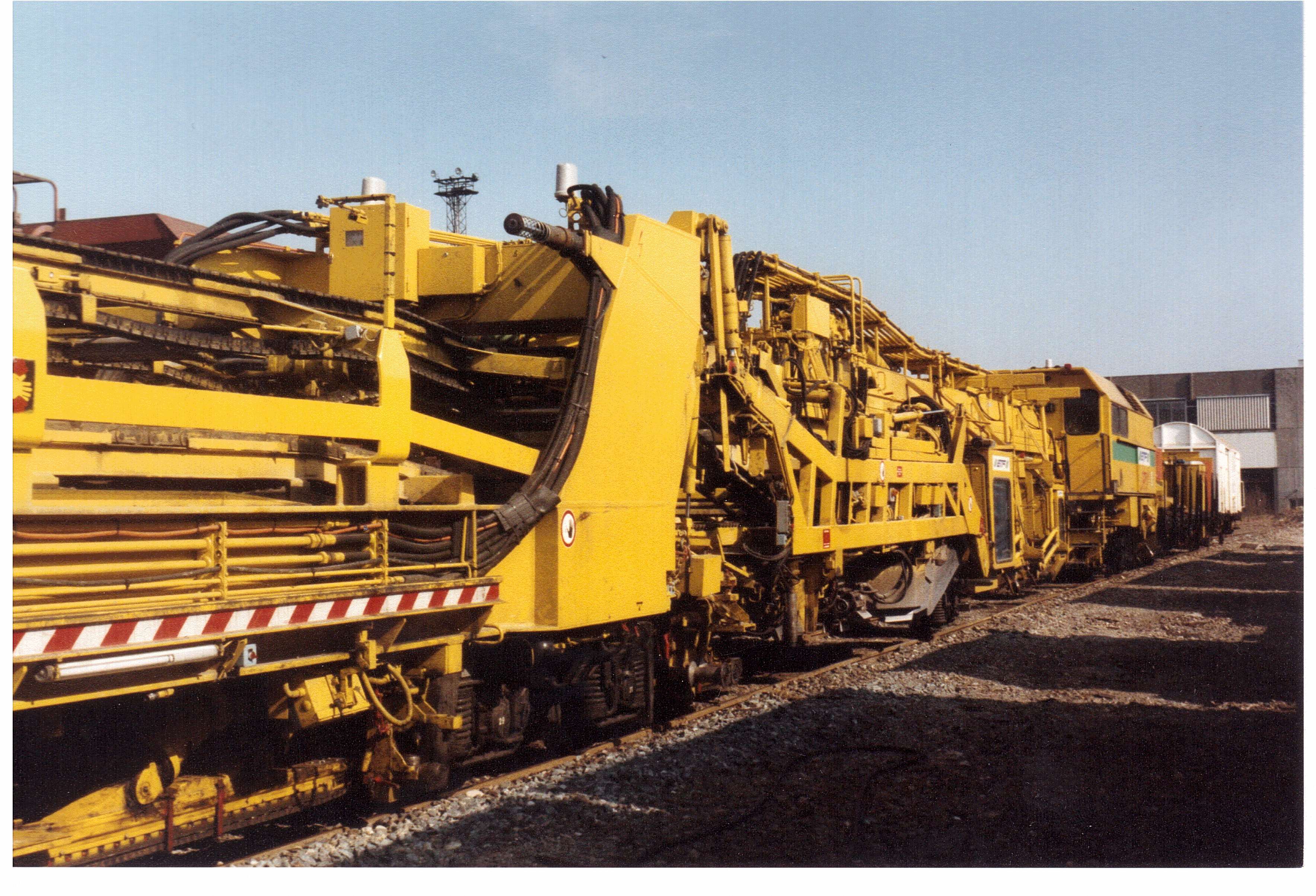

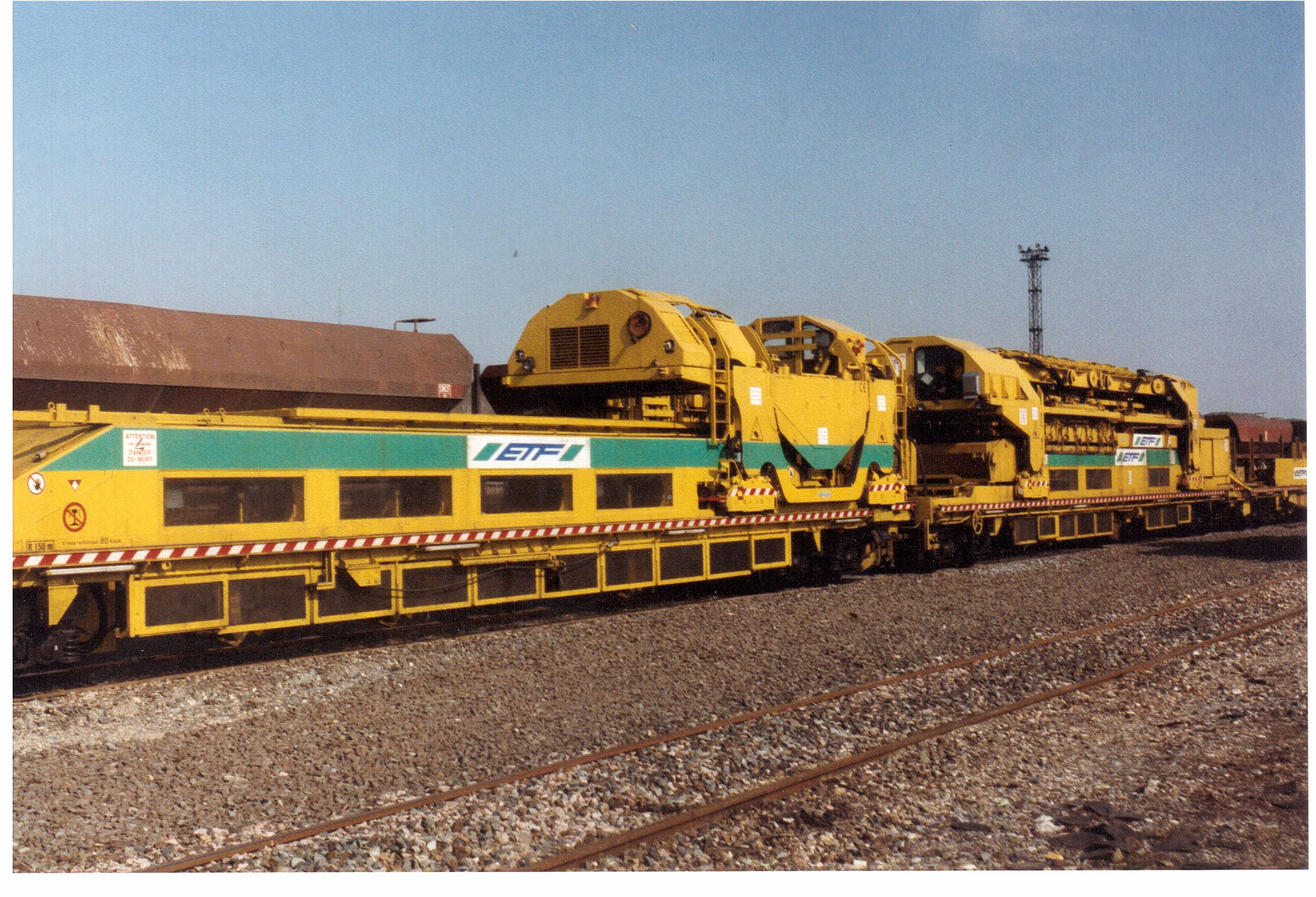

le P21 à Mulhouse Wanne en mars 2000
