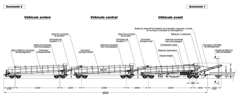

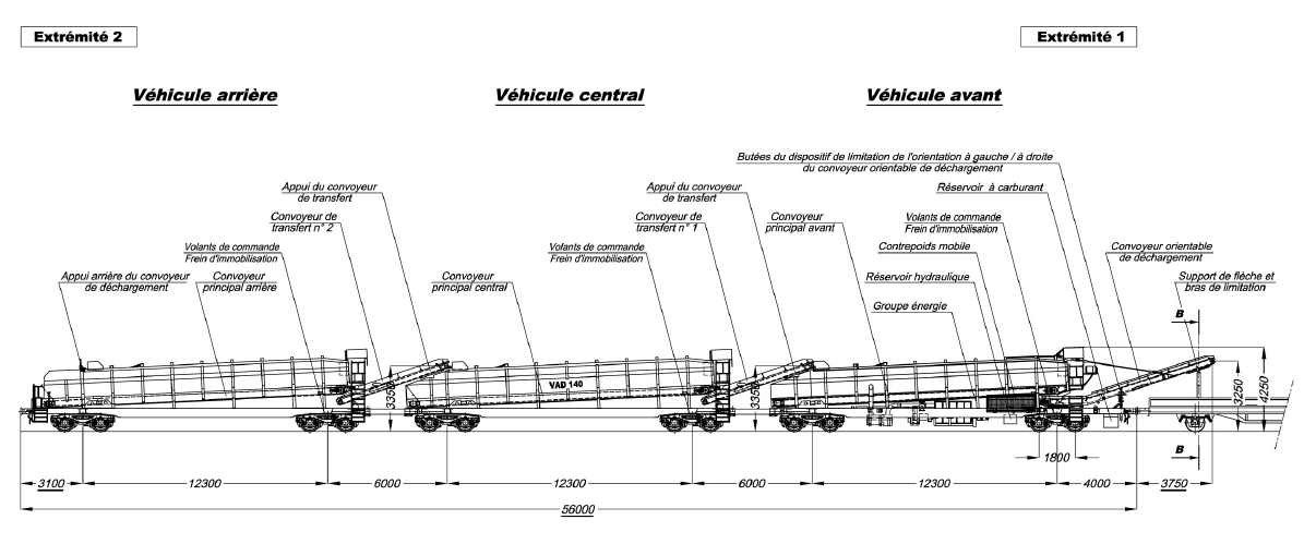

quelqu'un dispose-t-il d'un dessin coté de VAD40 Framafer ou disons, français ??
se serait cool !

Je vous propose des plans de VAD 140. Les VAD 85 PSE sont à peu de choses prés identiques mais ils mesurent 37,7ml.

Messagepar Bruno PERES » 10 Juin 2014 22:20
Salut Patrick,
Merci :D

Messagepar denis57 » 10 Juin 2014 22:22
bonsoir
super, merci beaucoup
