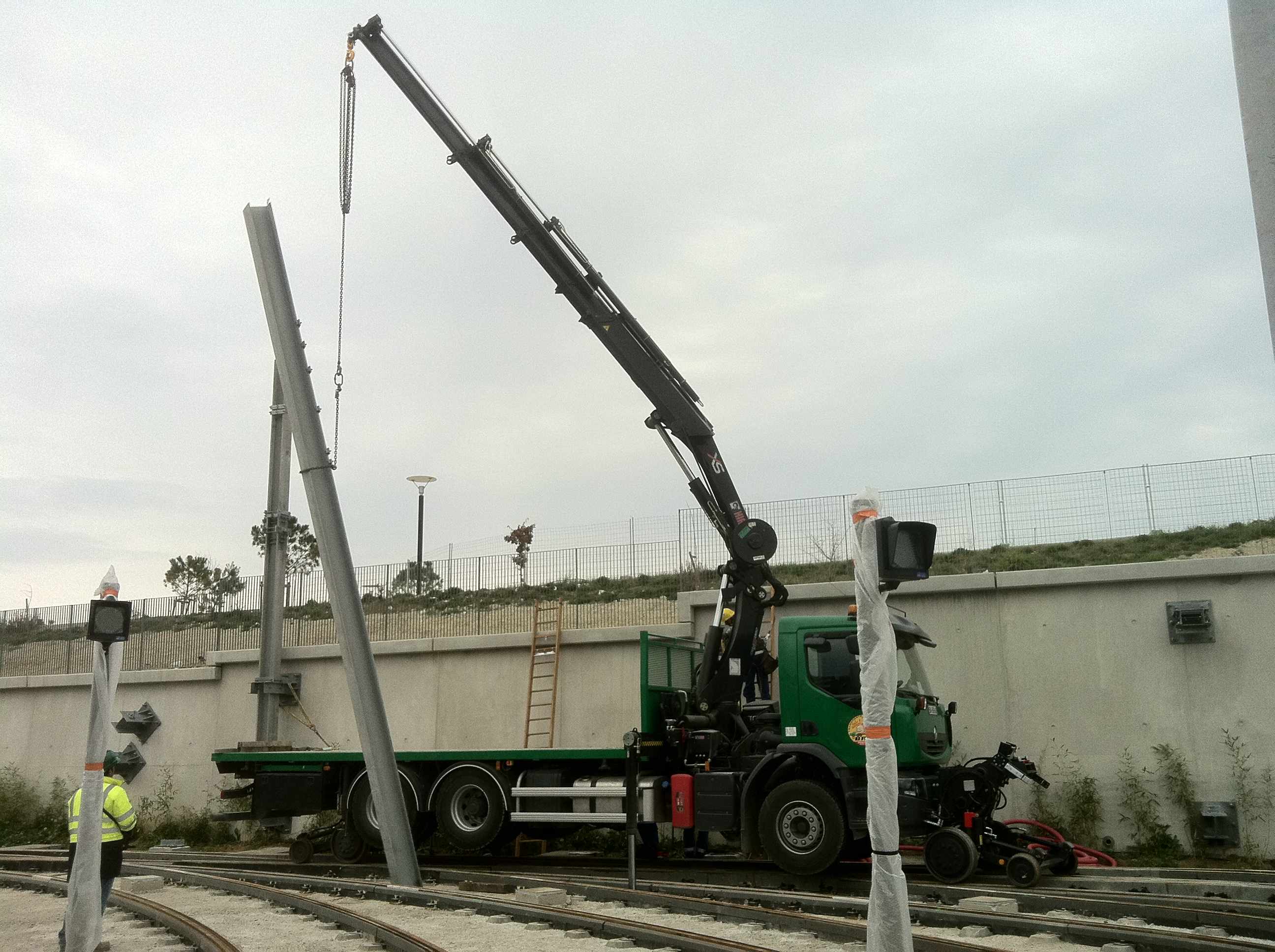

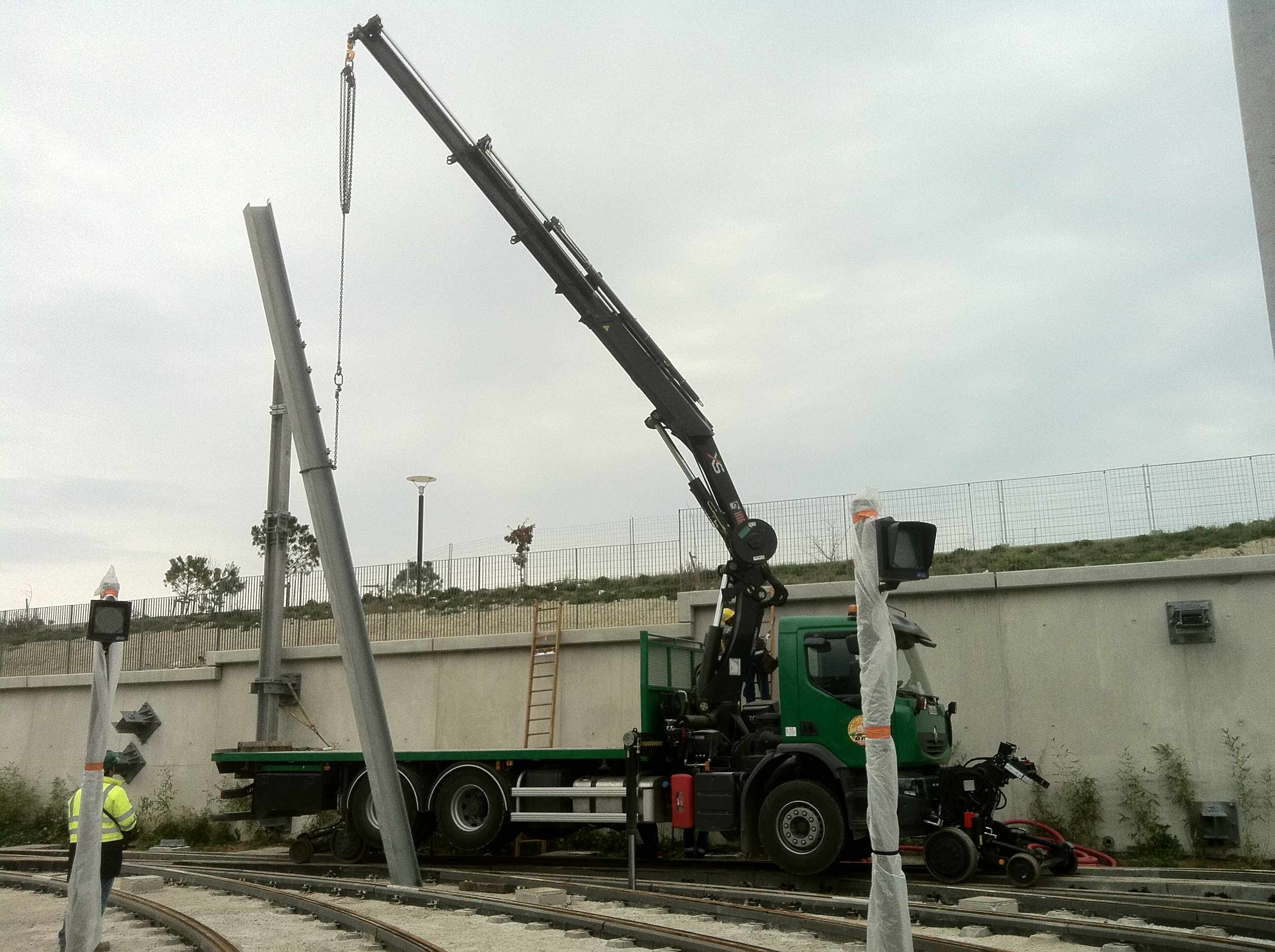

Voici une photo du camion, pour le module de deroulage, je vais voir si je peux trouver une photo ou deux la semaine prochaine.

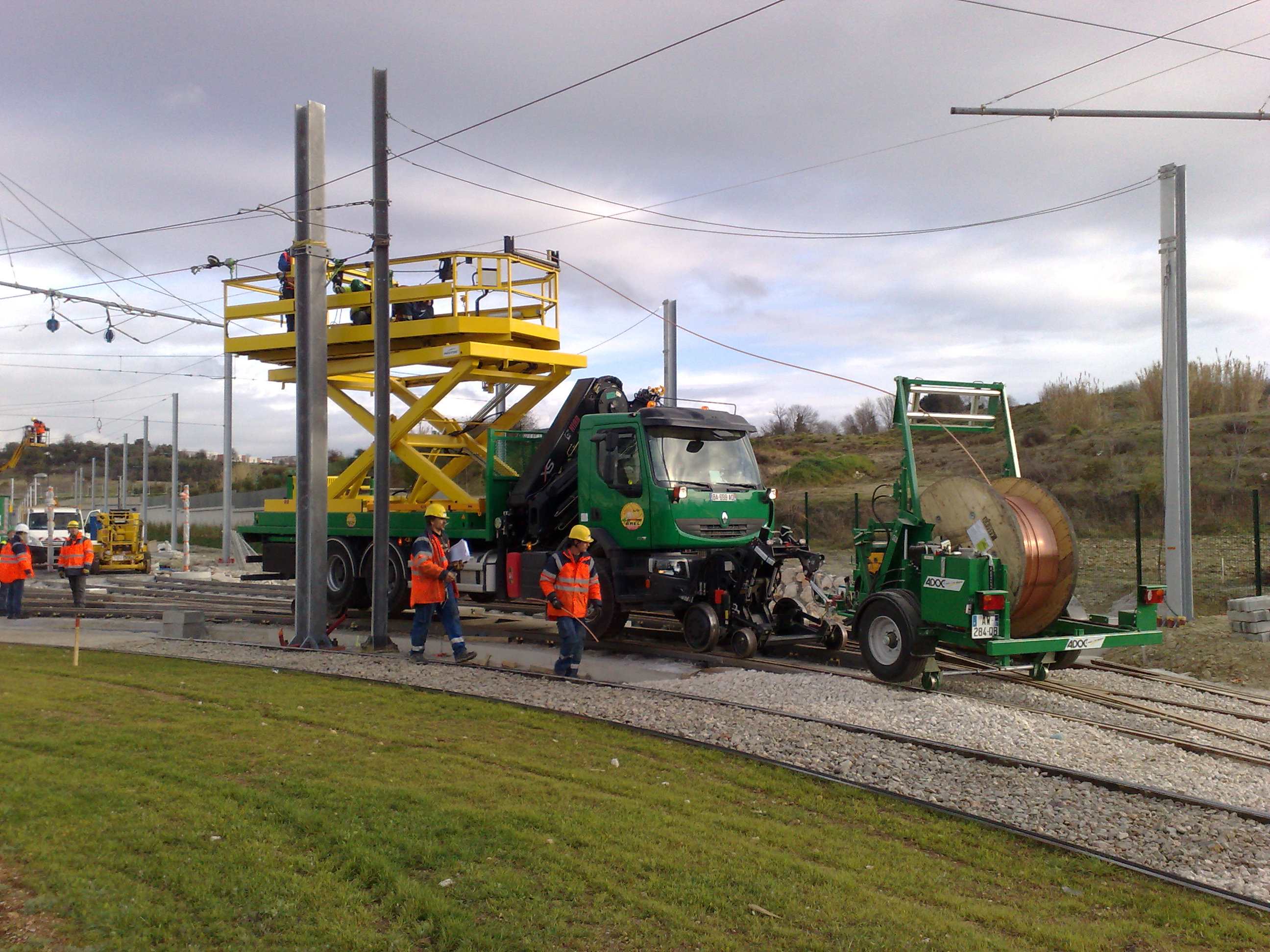

Et une photo du module nacelle avec dérouleuse avant. ( pour info c'est pas top-top comme configuration) La plateforme est génial, elle possède une rotation à 180° .
Pour ce qui est du déroulage, c'est pas top du fait de la grosse tension radial sur la plateforme, parfois ingérable dans les courbes :carton: . Une pelle rail-route à contrario permet un déroulage en tension constante et permet de poser votre contact dans les poulies ou l'apporter directement au poteau pour les fins de tire.

Ce matériel appartient à quelle entreprise?
ou s'agit il d'une location?

Ce camion appartient à l'entreprise BREL, une entreprise de levage et de transport spéciaux de Monptellier. Ils ont un contrat de 10 ans avec la TAM de Monptellier.
Les photos sont prise lors du chantier de la ligne 3 actuellement en construction, le camion est en location par la SCLE.
