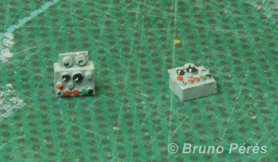

Autre élément du poste de conduite : un tableau de commandes électriques. L'élément le plus gros mesure 3 x 4mm.

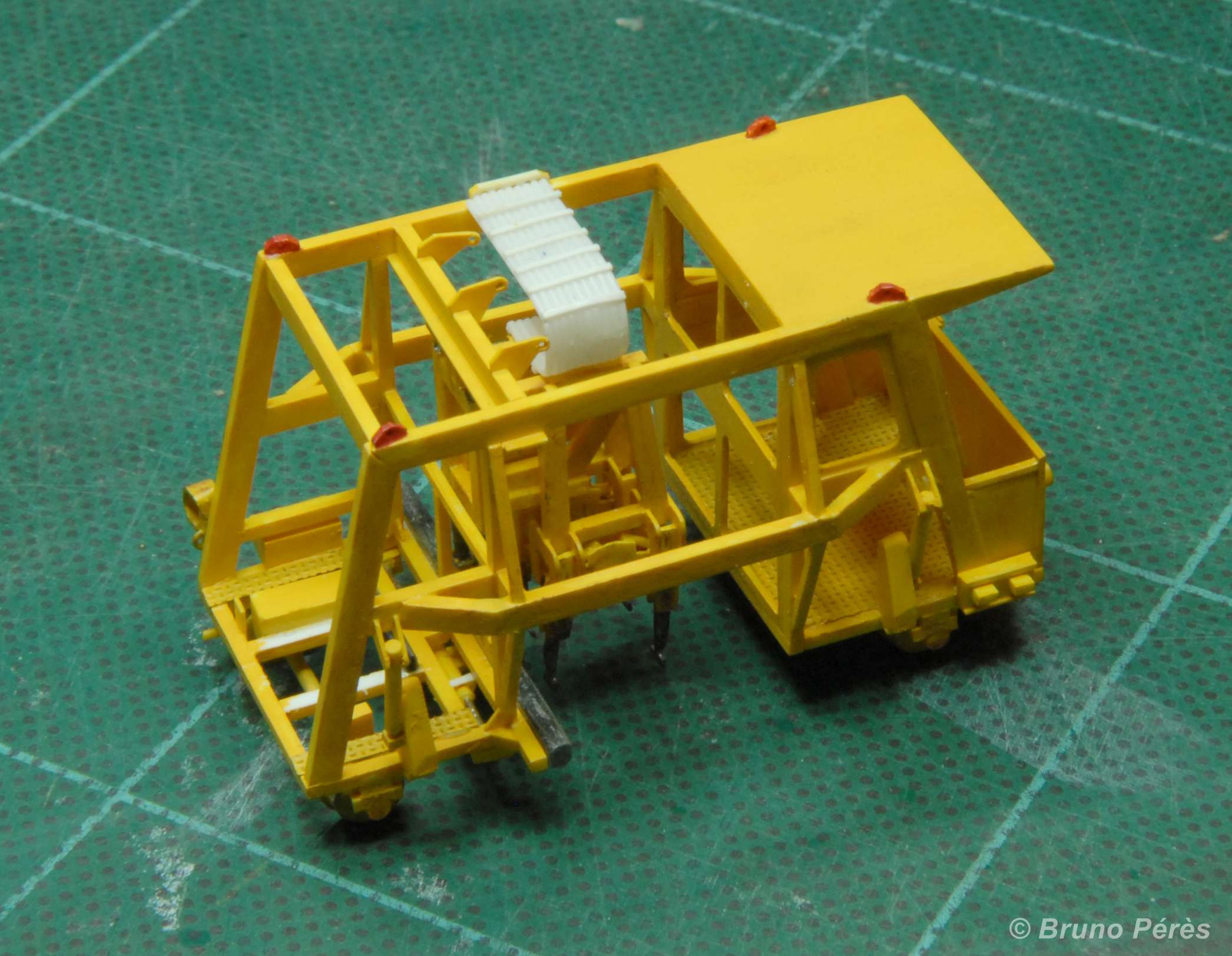

Après quelques coups de peinture sur des éléments récemment posés, voici la nappe hydraulique juste positionnée, pour voir ...

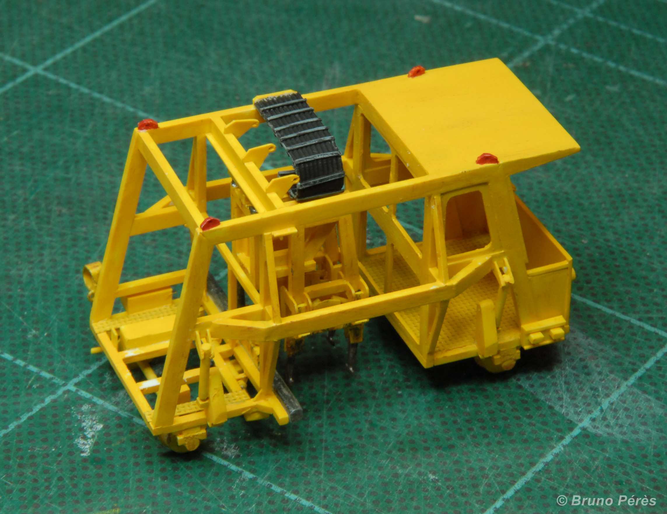

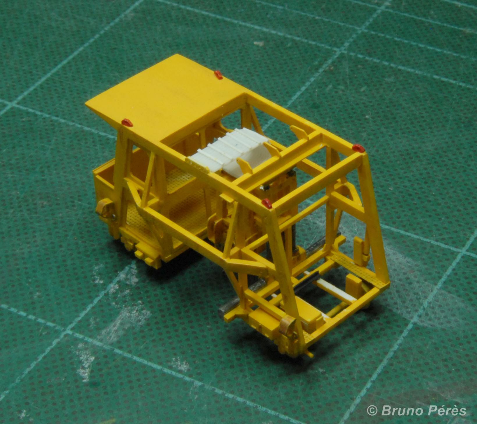

Et voici la caleuse après pose de cette nappe peinte.
J'approche de la fin, mais il y a encore pas mal de boulot !
