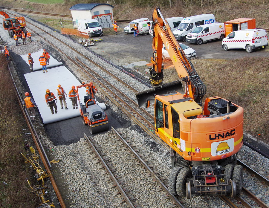

suite du reportage de notre Picard Gtr Lefèvre sur les travaux au niveau de la zone des remontées boueuses entre la bifurcation et des Ponts de Bray à Jussy le mercredi 14 février 2018
Pour la mise en place d'une sous couche géocomposite drainante par les équipes de Colas Rail, cette partie se terminera normalement vendredi 16 février 2018 après le traitement de la zone boueuse par Colas Rail.

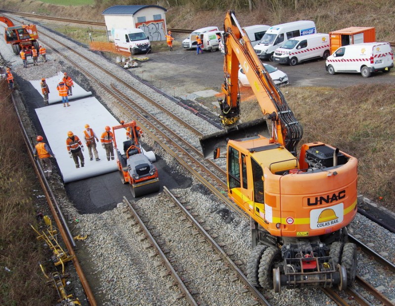

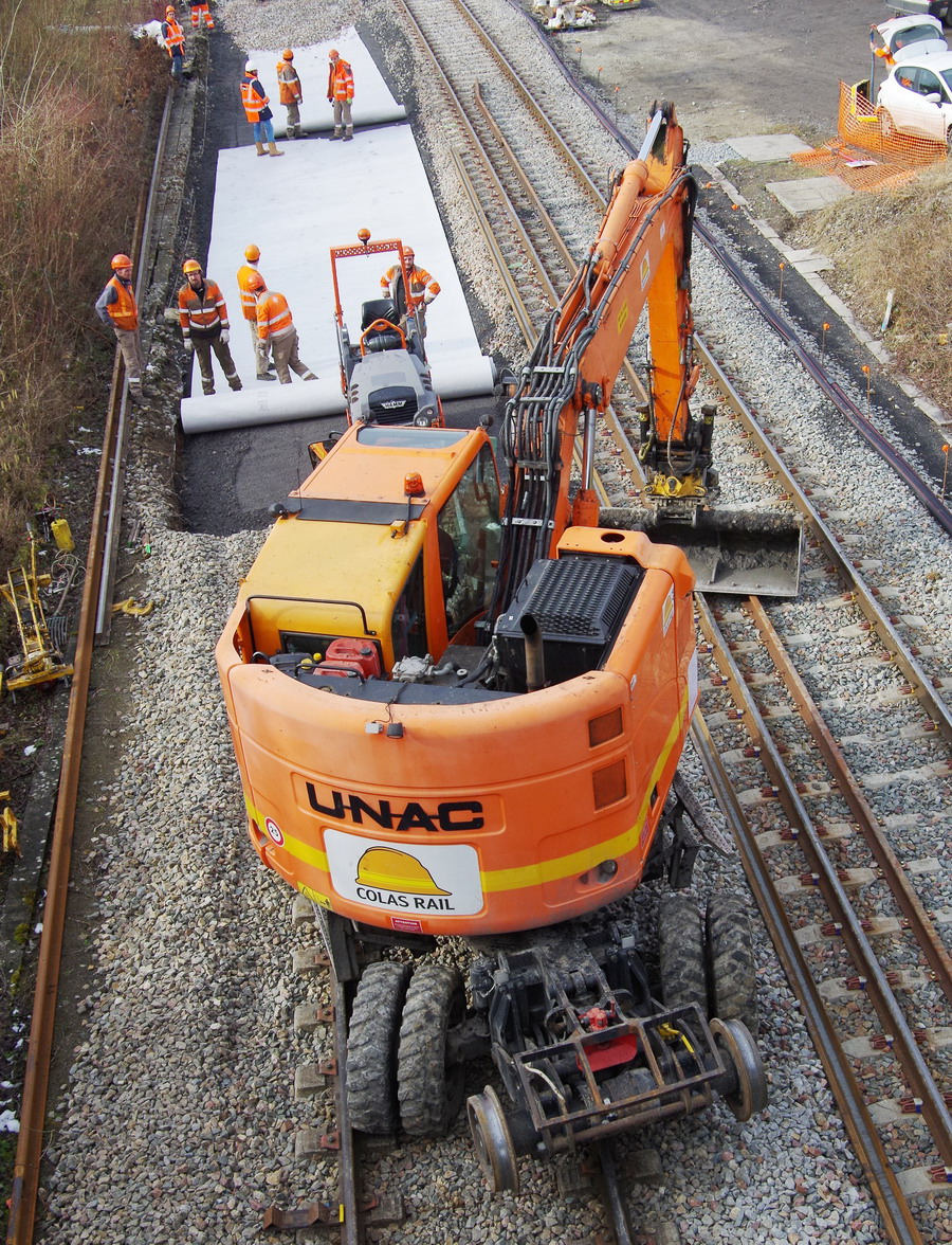

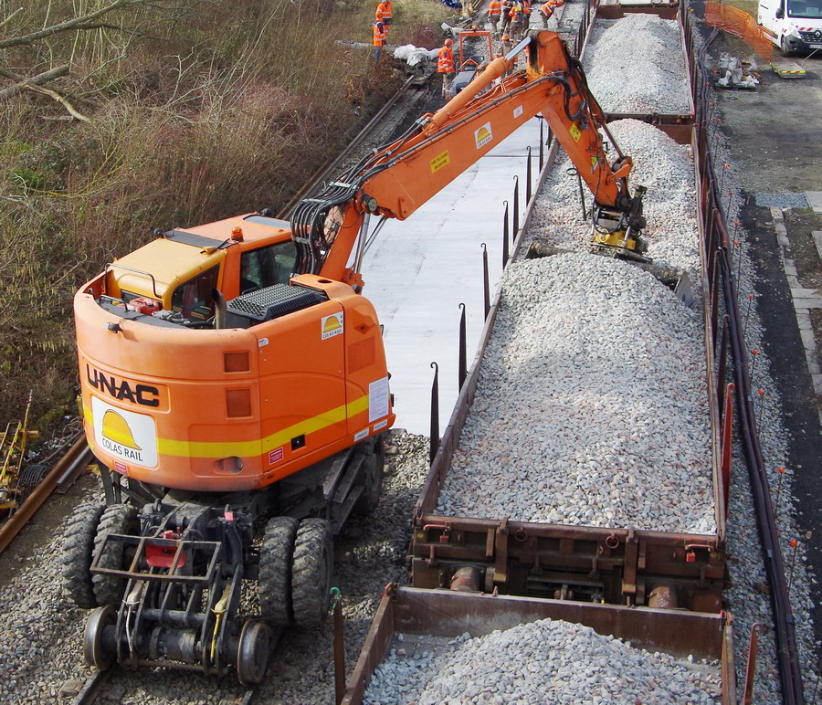

mise en place d'une sous couche géocomposite drainante à la bif de Jussy le 14-02-2018
avec la Pelle Rail route UNAC 22 TRR n°CATM315DEW5M05520 de Colas Rail D 100 2479

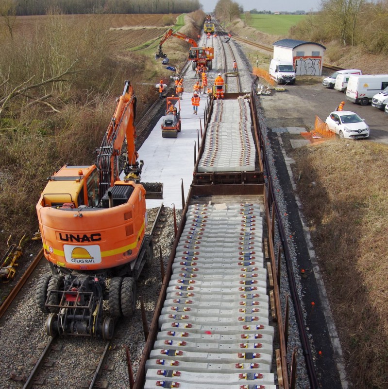

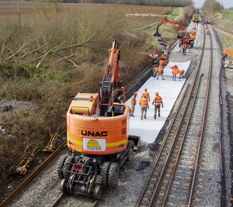

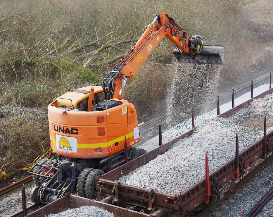

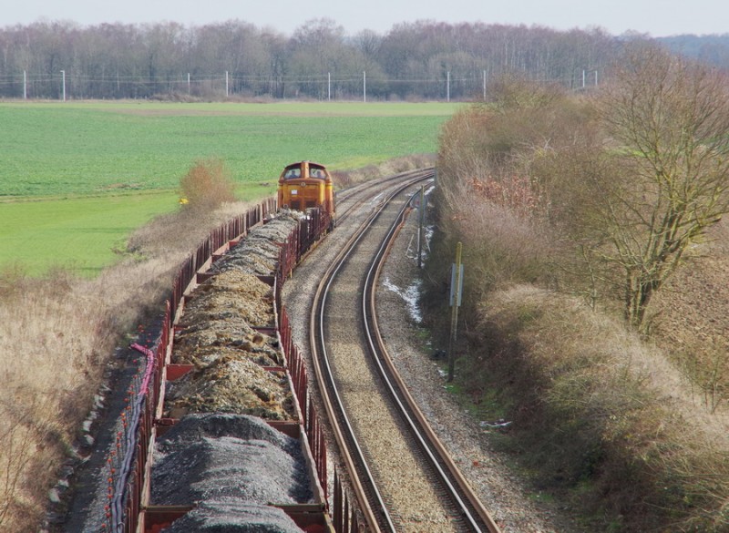

avec la Bourreuse de type 108-475 S - 99 87 9 124 517-3 de Colas Rail F 30000 12
et la rame de Trémies D12 pour le nouveau ballast avec la machine V211R - 99 87 9 182 548-7 de Colas Rail

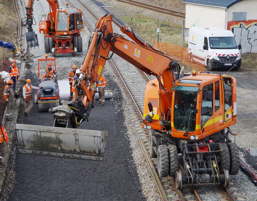

Messagepar Bruno37 » 16 Fév 2018 16:11

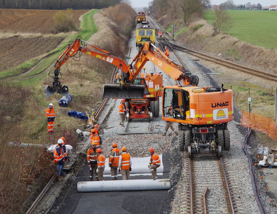

et la Pelle Rail route CASE 788PRR n°CGG0229086 de Colas Rail F 62000 43

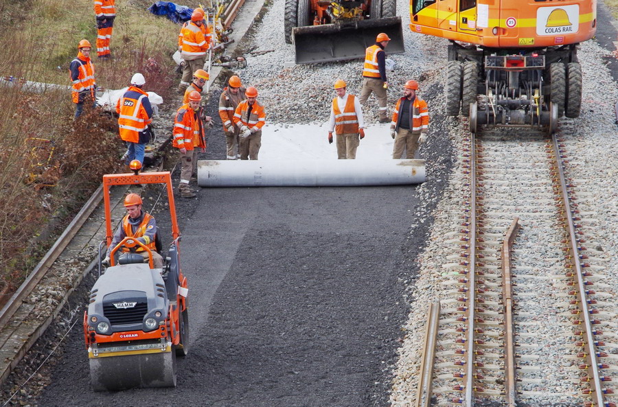

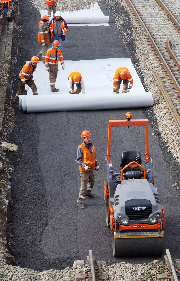

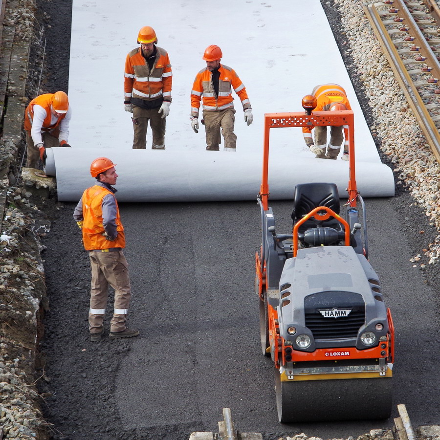

mise en place d'une sous couche géocomposite drainante sur la souche bitumineuse à la bif de Jussy le 14-02-2018 avec le Rouleau compresseur HAMM (en location LOXAM)

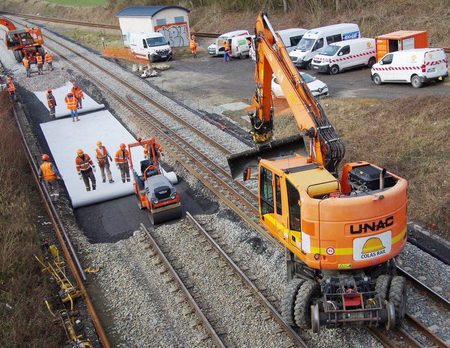

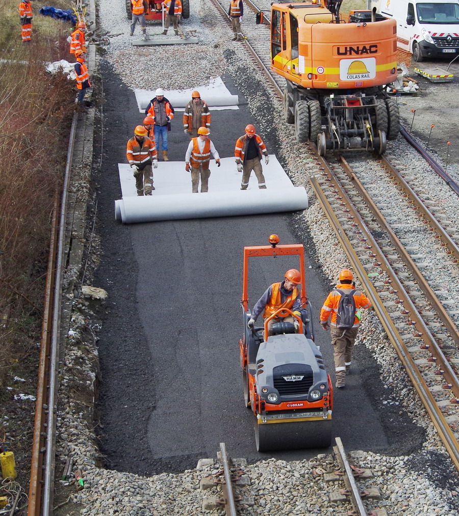

Messagepar Bruno37 » 16 Fév 2018 16:14
Messagepar Bruno37 » 16 Fév 2018 16:22
mise en place d'une sous couche géocomposite drainante sur la souche bitumineuse à la bif de Jussy le 14-02-2018 avec la Pelle Rail route UNAC 22 TRR n°CATM315DEW5M05520 de Colas Rail D 100 2479 et le Rouleau compresseur HAMM (en location LOXAM)

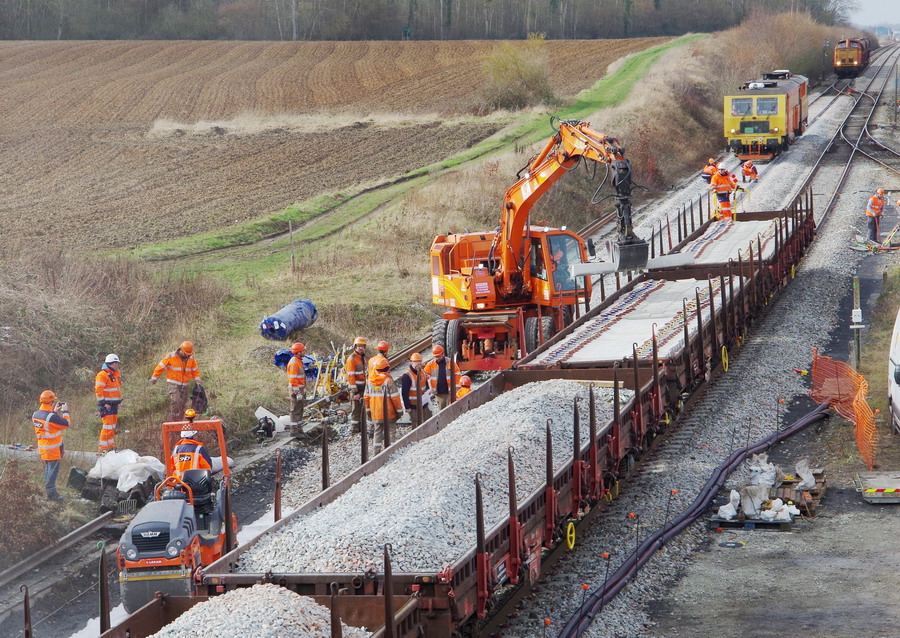

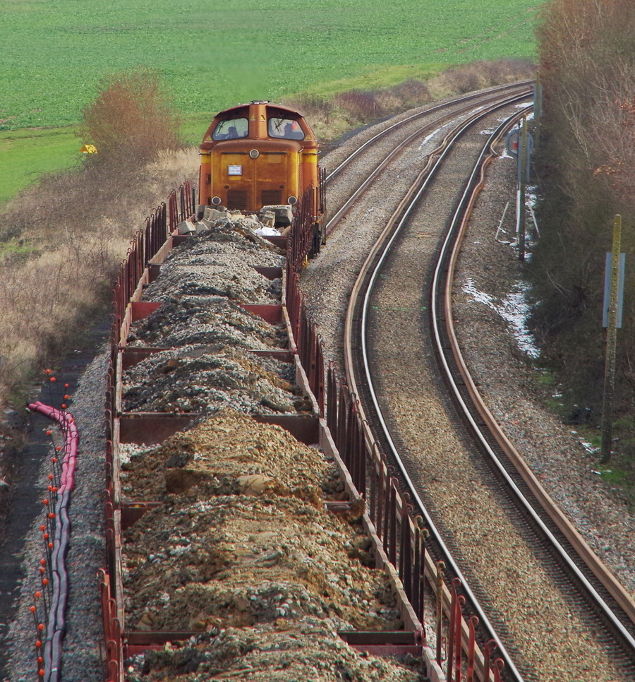

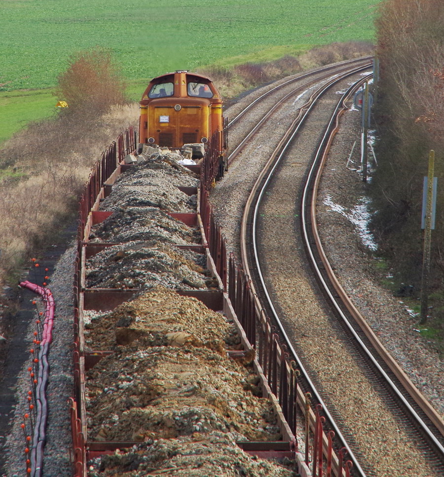

La rame de TTX avec des wagons de traverses neuves + des wagons avec du ballast neuf et des wagons avec du ballast usagé et une machine V211 de Colas Rail

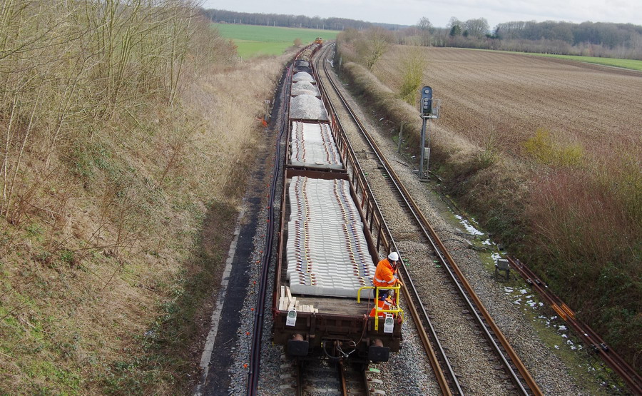

les wagons plats avec les traverses neuves à Jussy le 14-02-2018

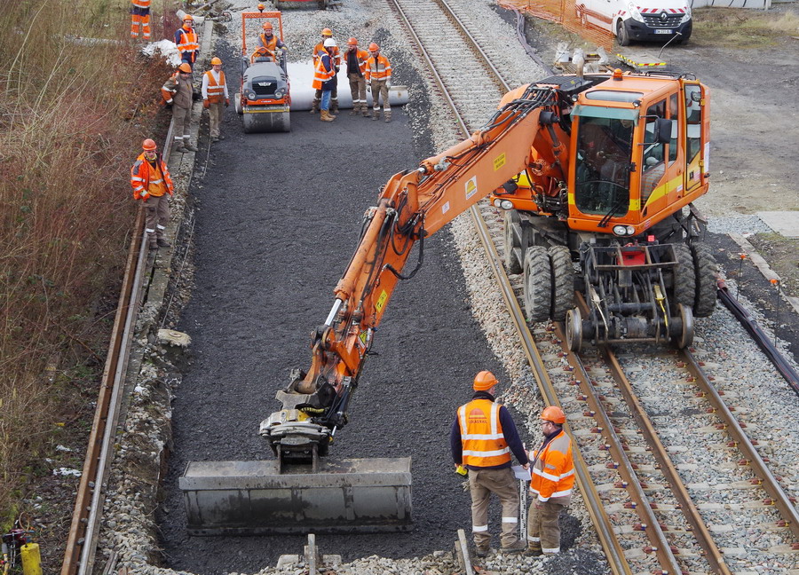

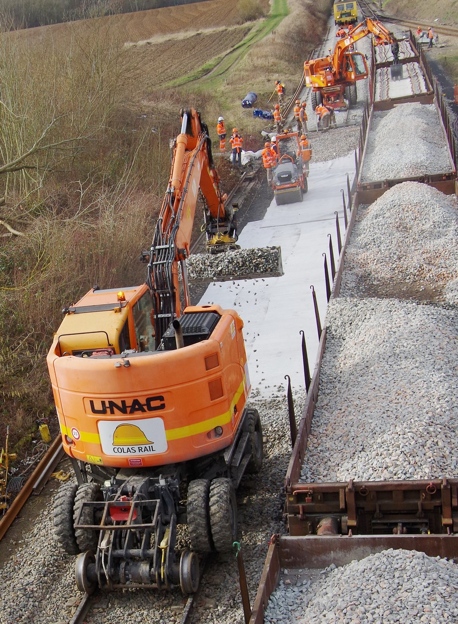

mise en place de la sous couche intermédiaire sur la sous couche géosynthétique avant la mise en place des traverses en béton à Jussy le 14-02-2018 avec la Pelle Rail route UNAC 22 TRR n°CATM315DEW5M05520 de Colas Rail D 100 2479

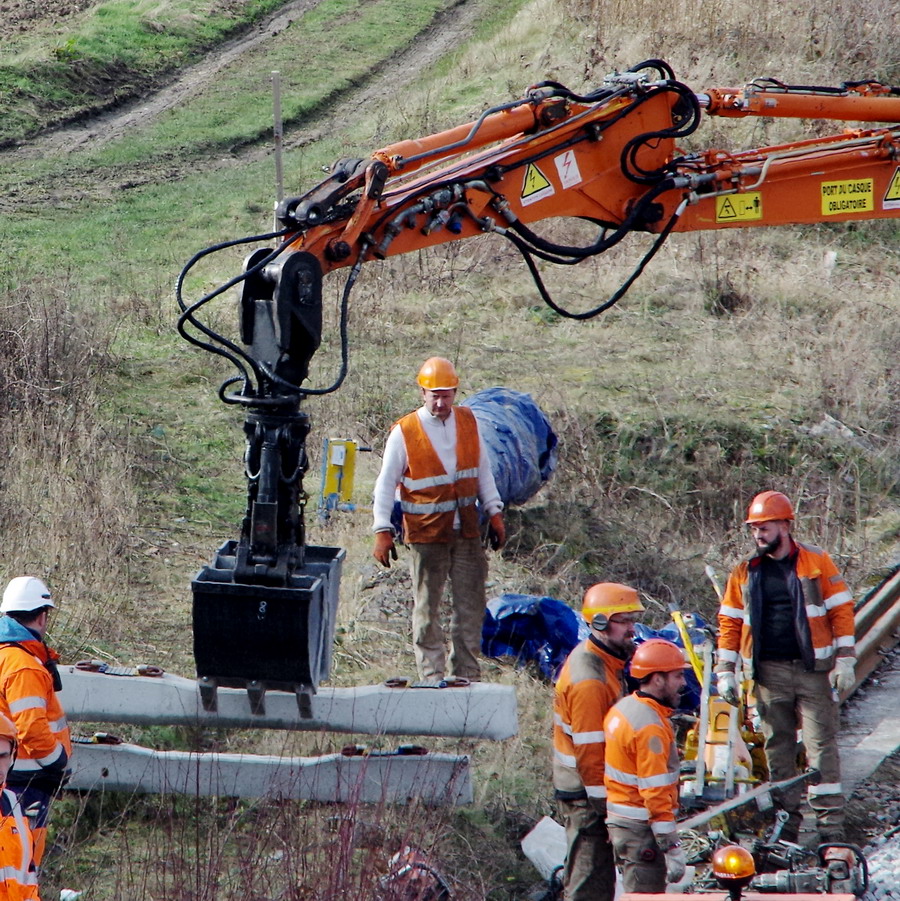

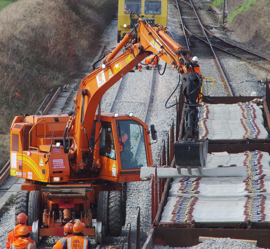

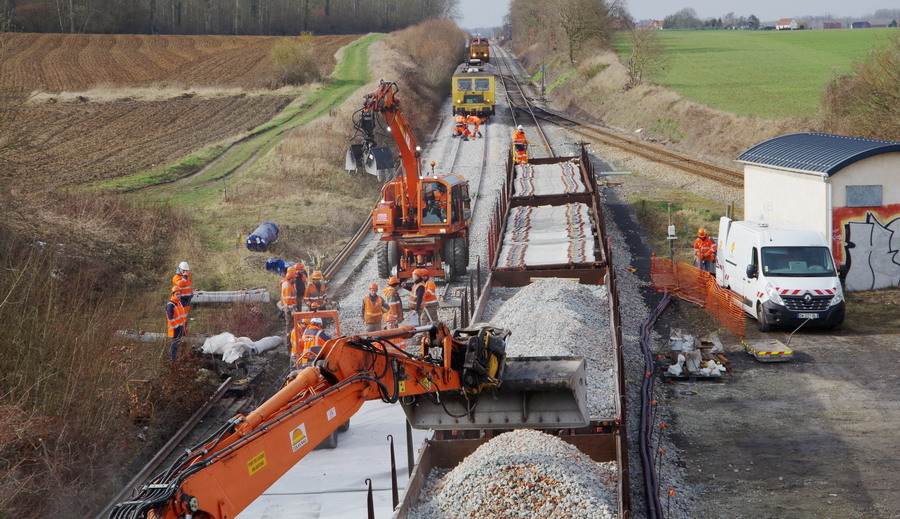

mise en place des traverses béton avec la Pelle Rail route CASE 788PRR n°CGG0229086 de Colas Rail F 62000 43 à Jussy le 14-02-2018
mise en place de la sous couche intermédiaire sur la sous couche géosynthétique avant la mise en place des traverses en béton à Jussy le 14-02-2018 avec la Pelle Rail route UNAC 22 TRR n°CATM315DEW5M05520 de Colas Rail D 100 2479 à Jussy le 14-02-2018
la rame de travaux avec la machine V211 de Colas Rail Jussy le 14-02-2018

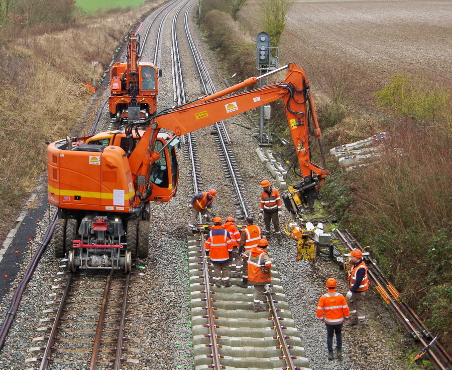

Messagepar Bruno37 » 16 Fév 2018 16:48

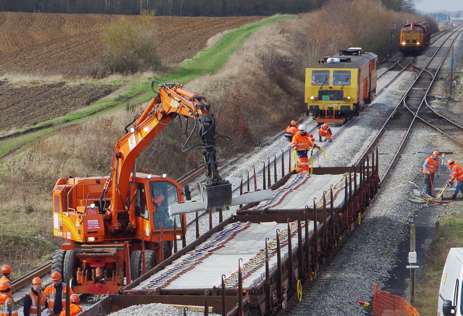

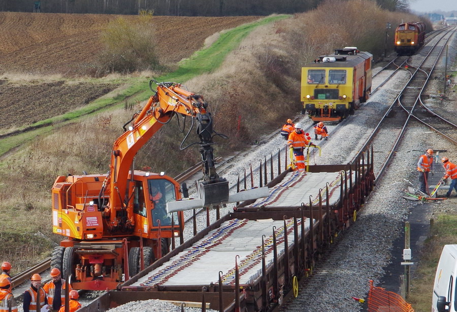

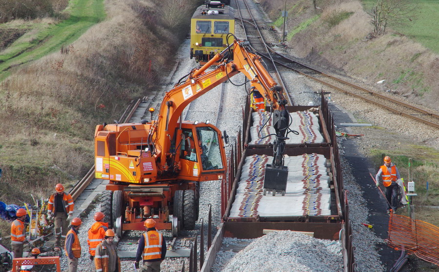

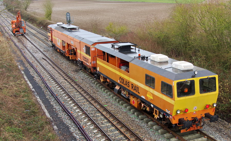

et arrivée de la Bourreuse de type 108-475 S - 99 87 9 124 517-3 de Colas Rail F 30000 12 pour le bourrage de la zone de travaux entre la bif et les Ponts de Bray à Jussy

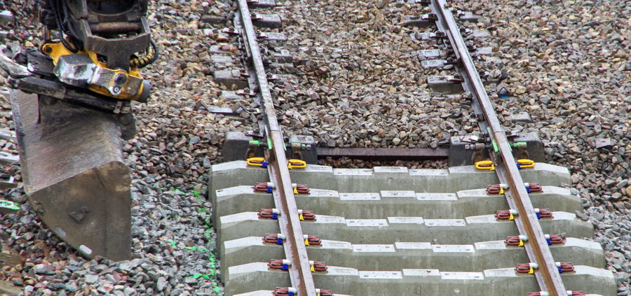

les deux Pelles Rail route UNAC et Case au niveau de la jonction des travaux à Jussy le 15-02-2018

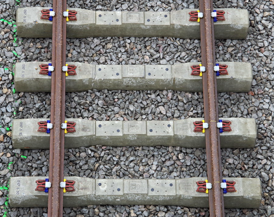

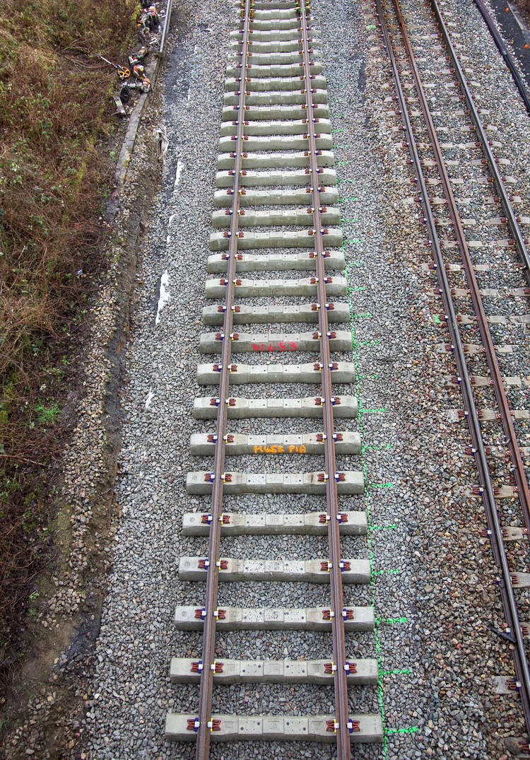

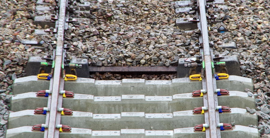

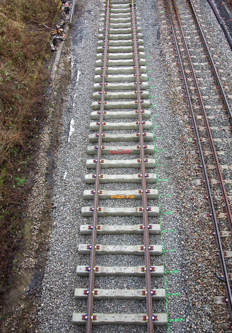

les nouvelles traverses SATEBA Réf SNCF M453 avec les attaches Fastclip à Jussy le 15-02-2018
des infos sur les attache élastique de rail http://www.railfasteners.fr/1-4-elastic-rail-clip.html
7. Attache E-Clip
L'attache E-Clip est conçue avec un système de type clipsé Le producteur de traverses doit assembler les composants sur la traverse avant la livraison. Ce produit est spécialement adéquat pour le renouvellement de voies mécanisées nécessitant des machines d'attaches automatisées ou des outils manuels. L'attache pour le système est produite en forme de M, avec des angles dirigés vers le rail. Spécialement fourni pour une charge d'essieu de 26 tonnes, l'attache E-Clip peut aussi être produite pour un rail de transport lourd avec une charge jusqu'à 40 tonnes.
Caractéristiques
A. Les épaulements ne risque pas de s'endommager accidentellement.
B. Semelles isolantes robustes
C. Moins d'outils manuels nécessaires pour l'installation
D. Facile à utiliser dans l'usine de traverses en béton
Une des caractéristiques clés de l'attache E-Clip est sa nouvelle plaque de scellement en plastique utilisée pour sceller le trou dans le moule de la traverse et qui est ensuite coulé dans la traverses. La conception minimise le contact entre le moule en acier et l'épaulement en fonte de l'assemblage, améliorant la durée de vie du moule en fonction. Il empêche aussi la boue de s'introduire dans la traverse.

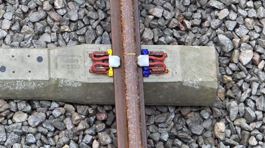

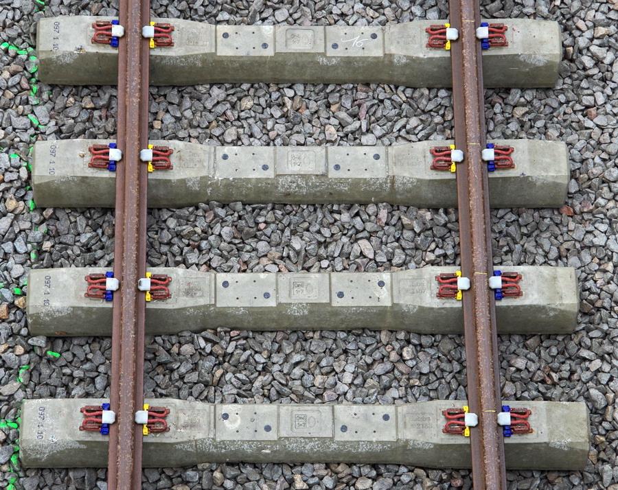

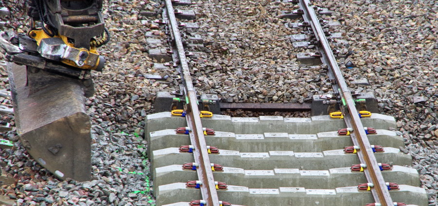

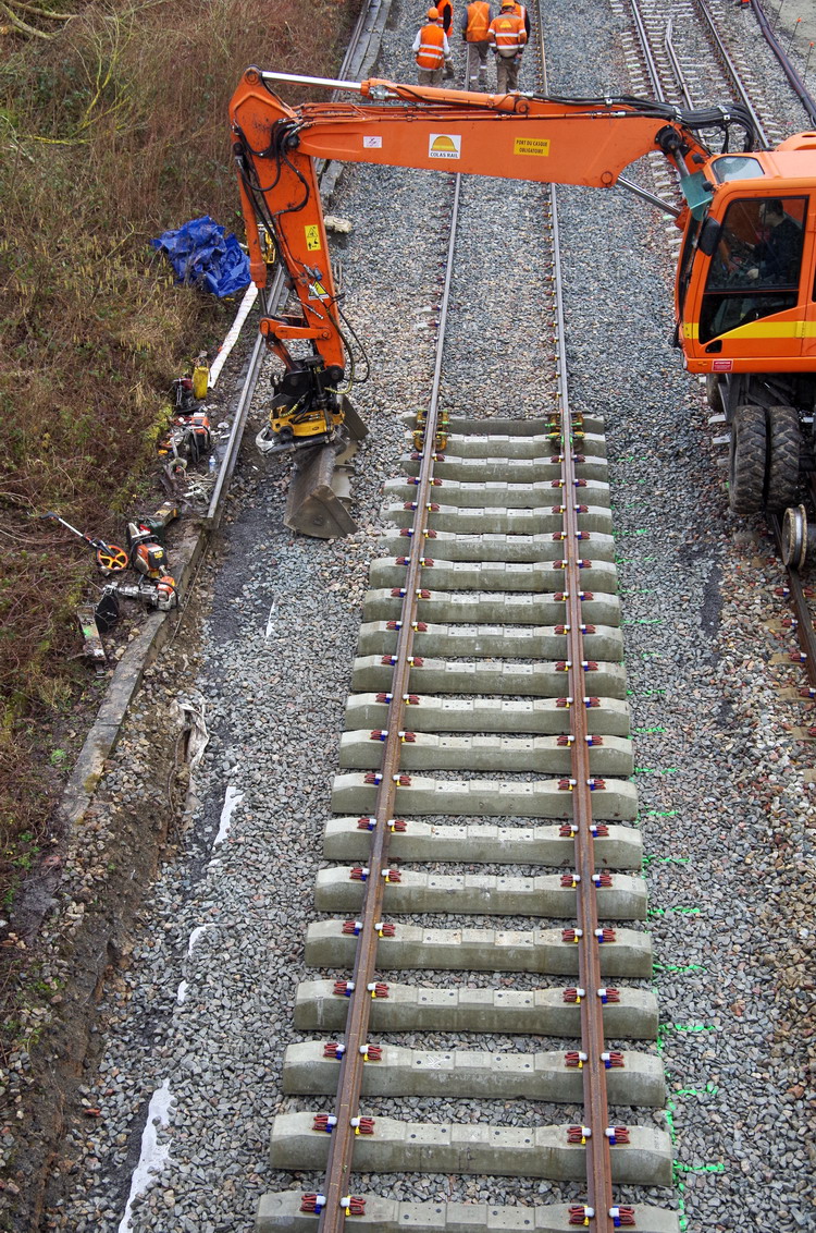

au niveau de la jonction avec les nouvelles traverses SATEBA Réf SNCF M453 des travaux à Jussy le 15-02-2018

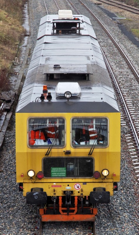

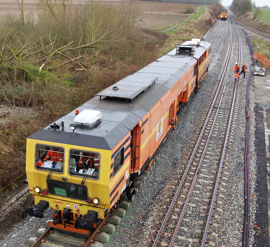

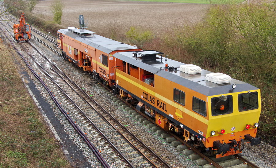

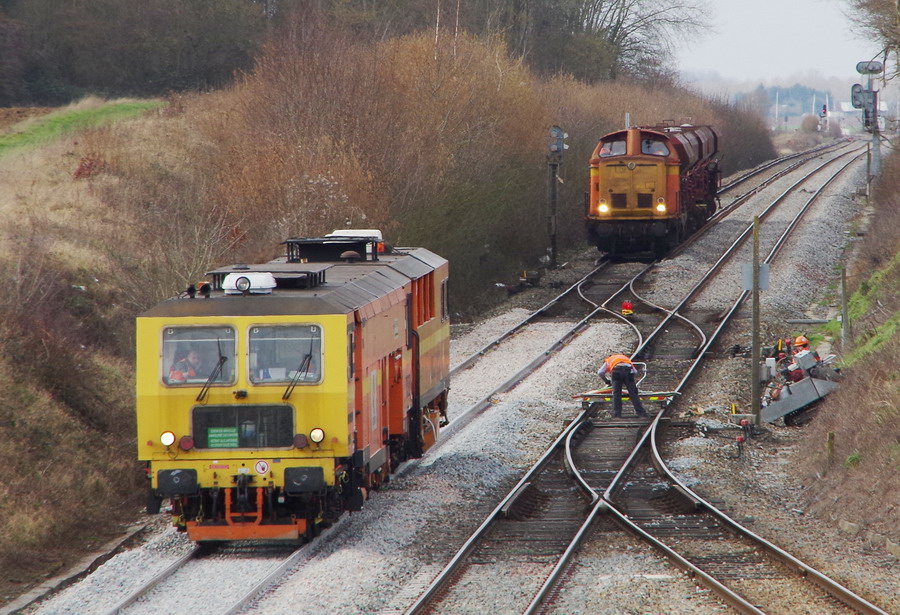

Messagepar Bruno37 » 18 Fév 2018 15:50
Bourreuse de type 108-475 S - 99 87 9 124 517-3 de Colas Rail F 30000 12 pour le bourrage de la zone de travaux entre la bif et les Ponts de Bray à Jussy le 15-02-2018
un coupon avec les traverses SATEBA Réf SNCF M453 avec les attaches Fastclip à Jussy le 15-02-2018
