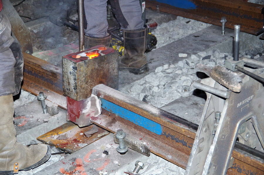

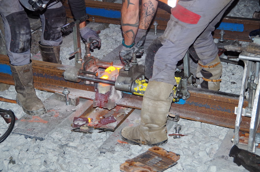

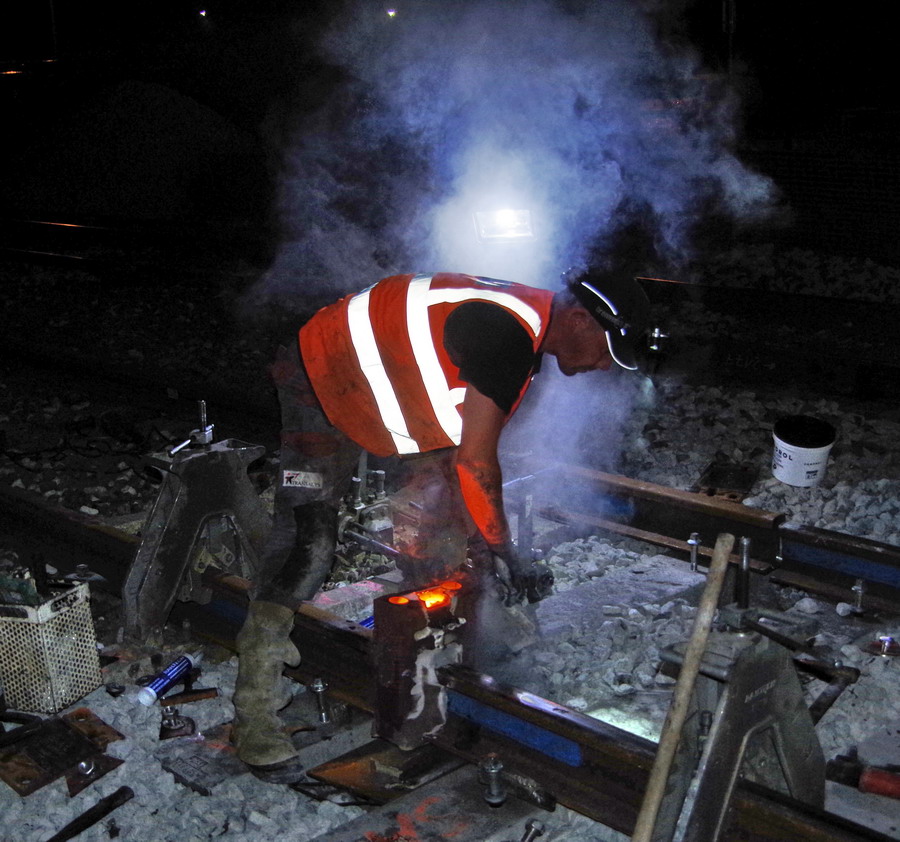

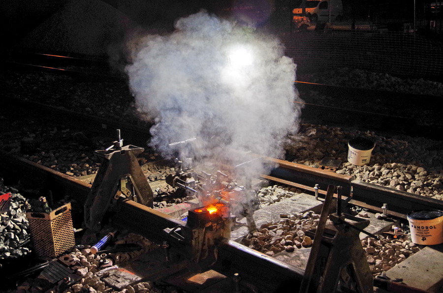

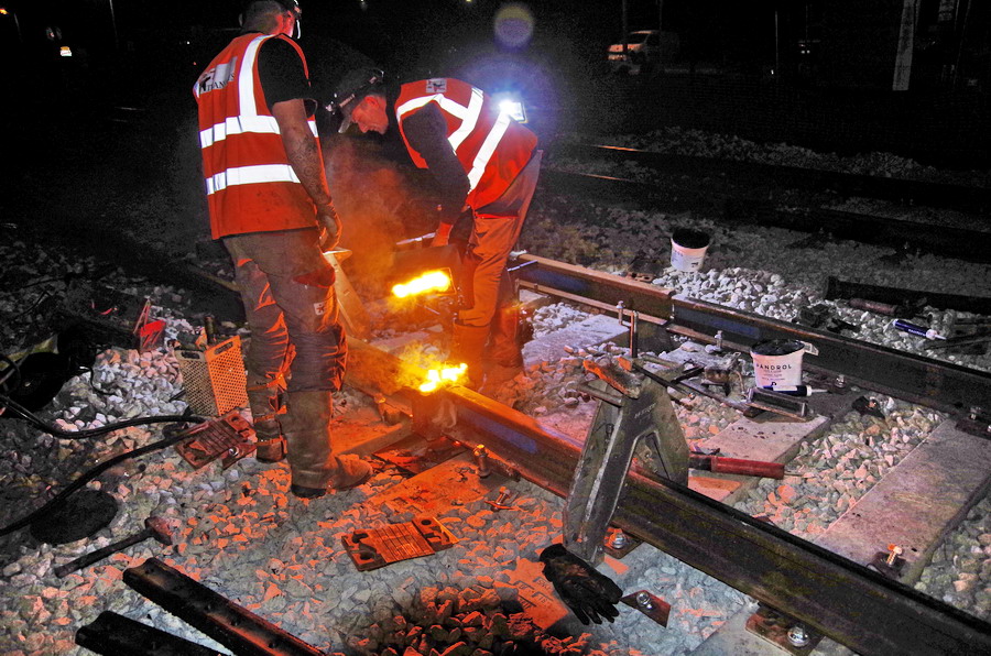

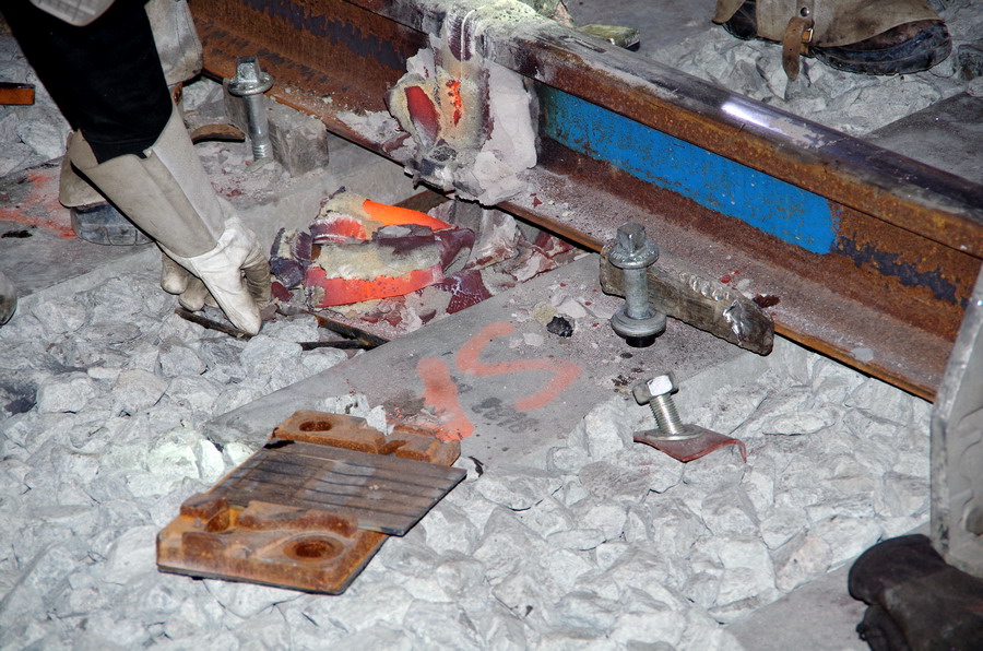

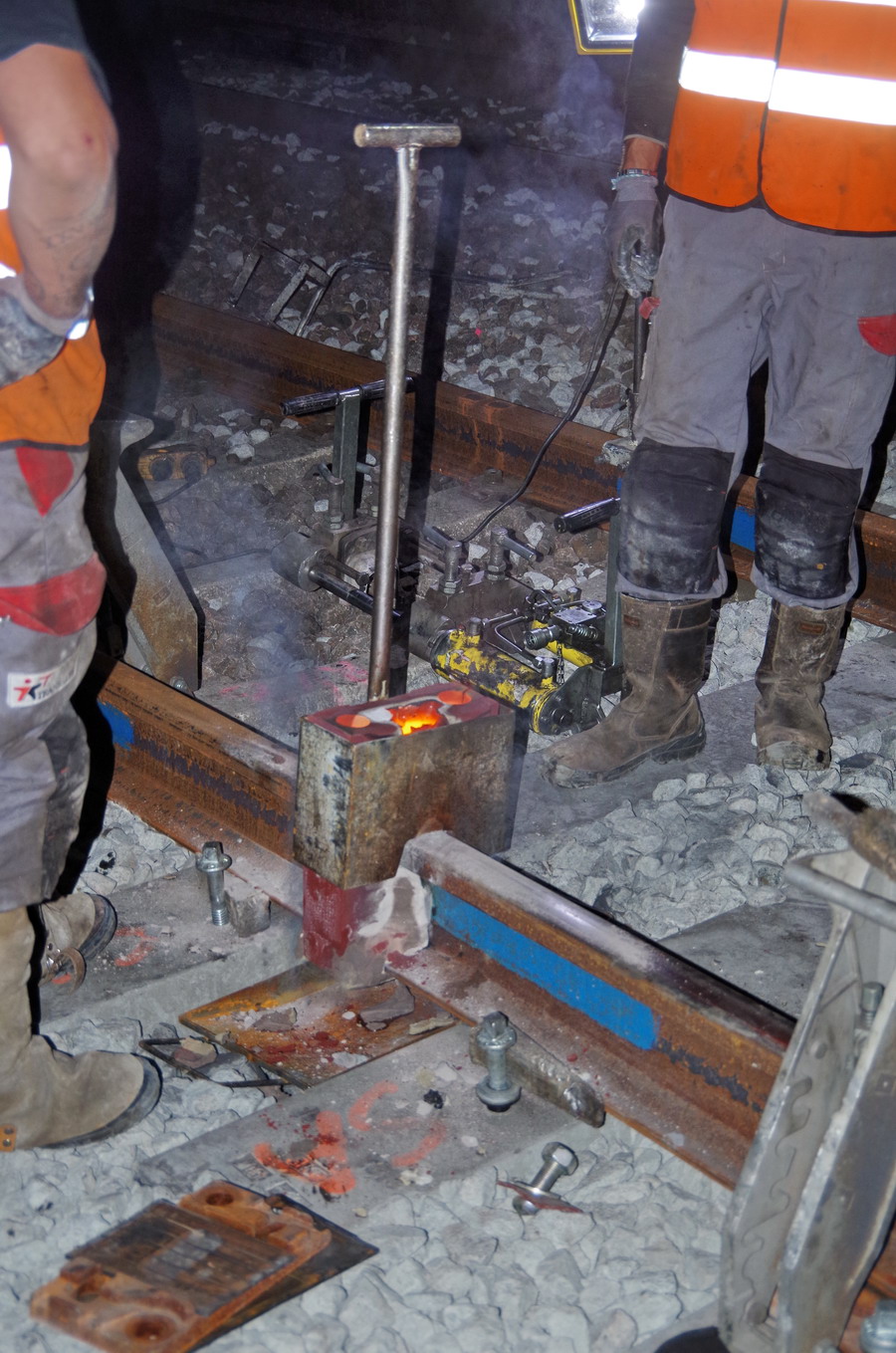

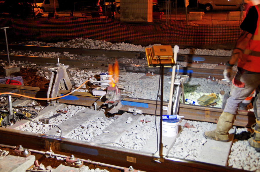

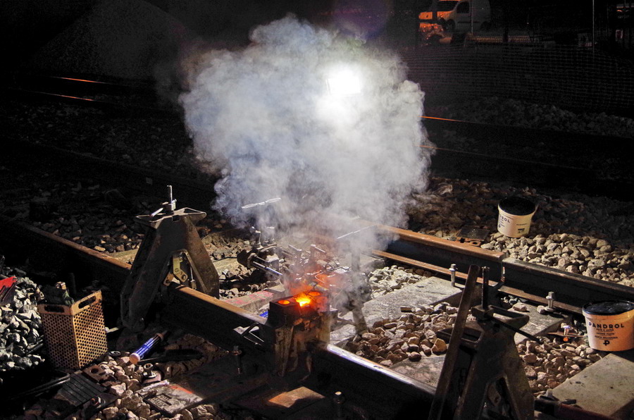

Messagepar Bruno37 » 30 Avr 2019 16:22

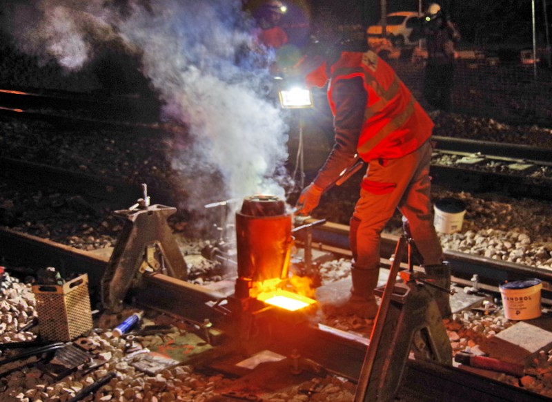

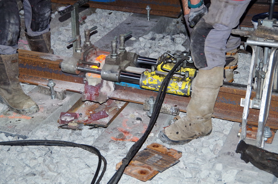

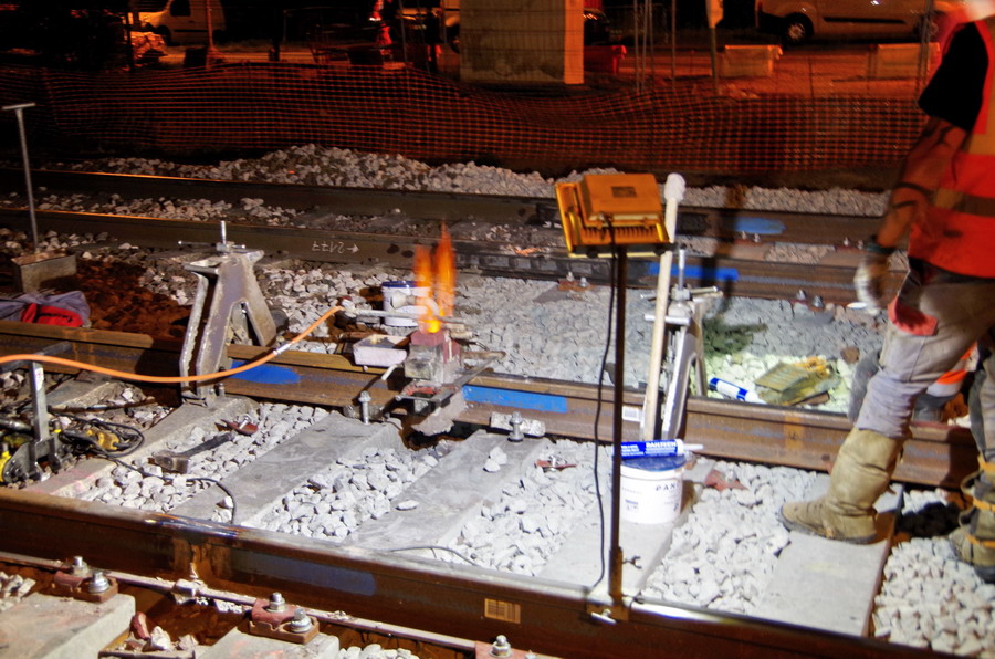

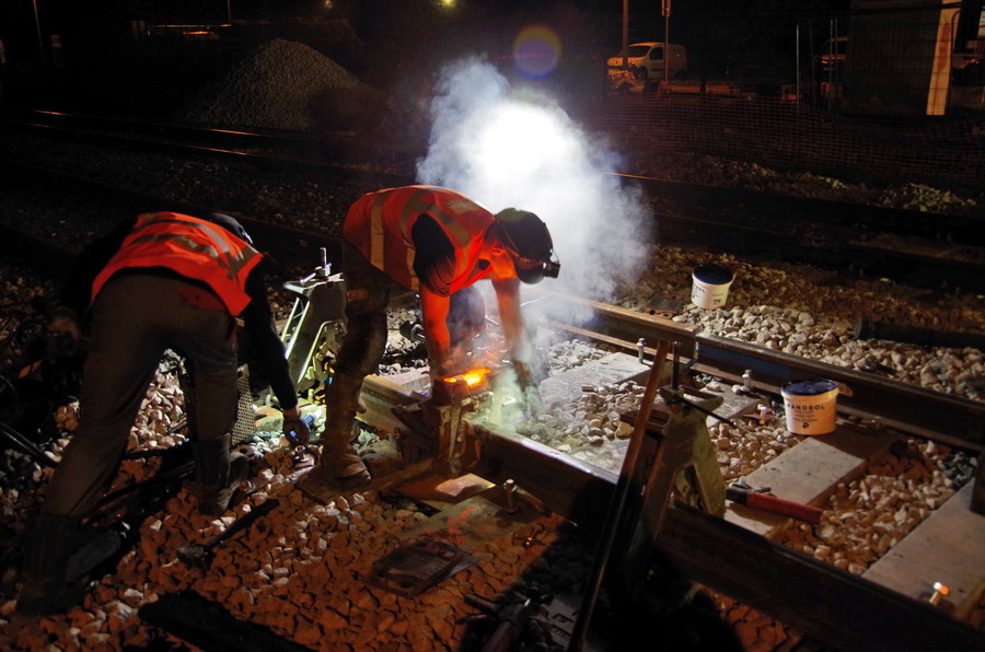

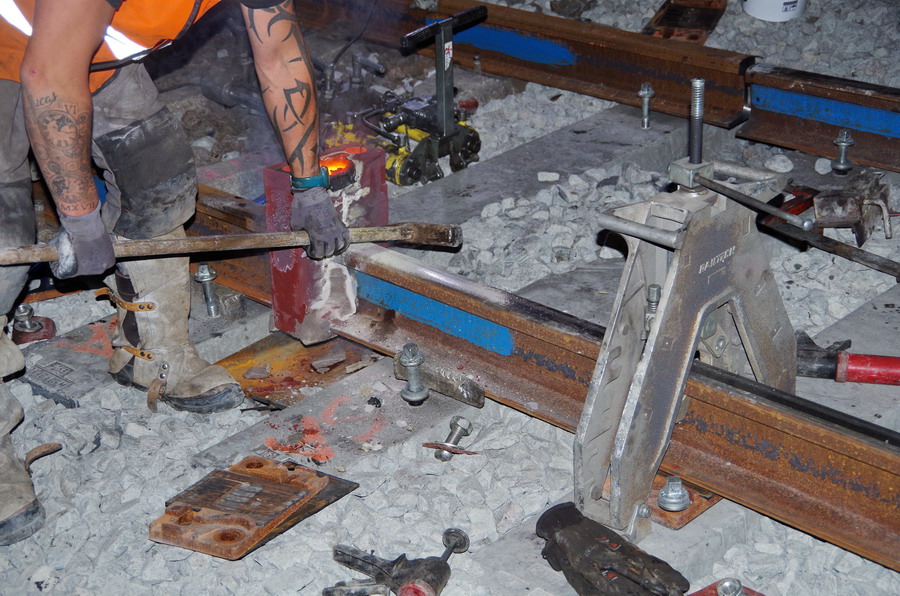

mise en route de la Soudure Aluminothermique au PN 58 à Chauny nuit du 23 au 24-04-2019

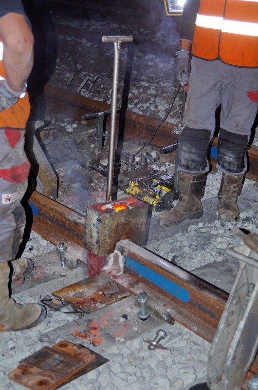

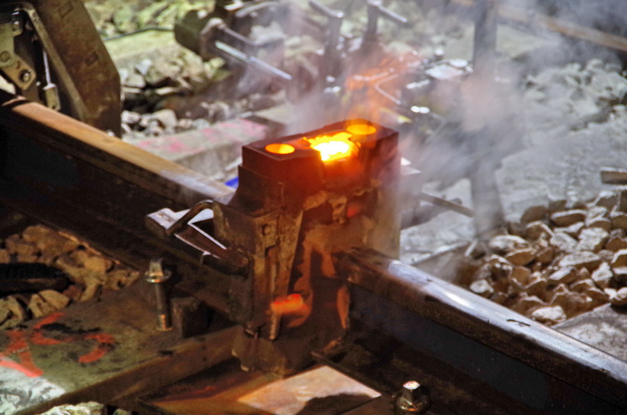

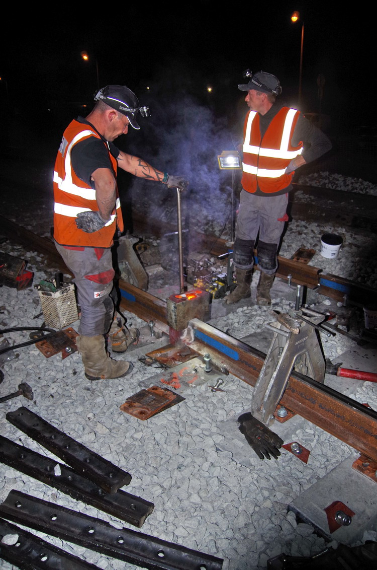

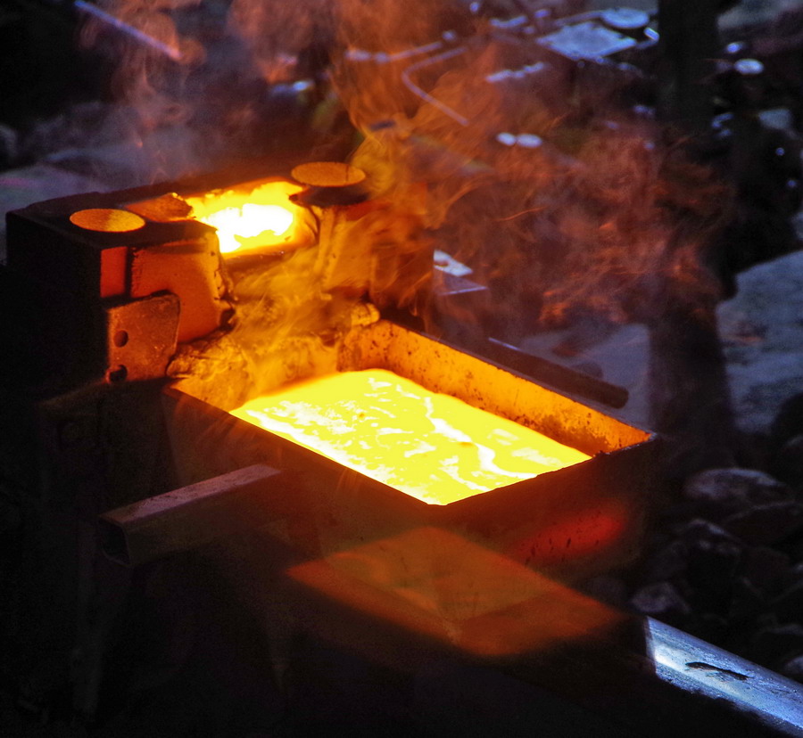

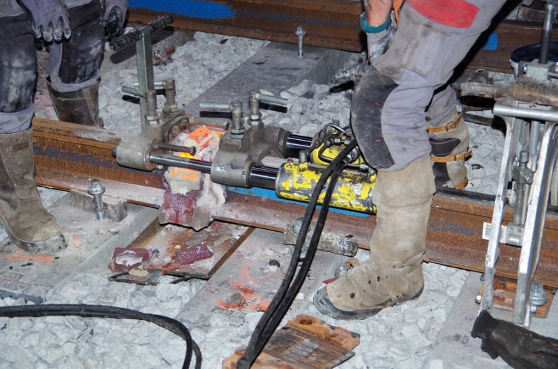

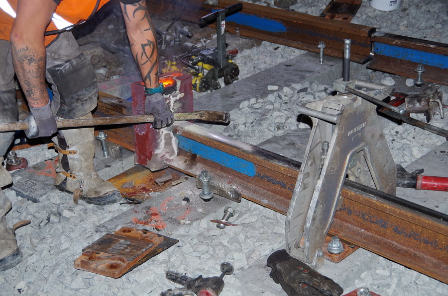

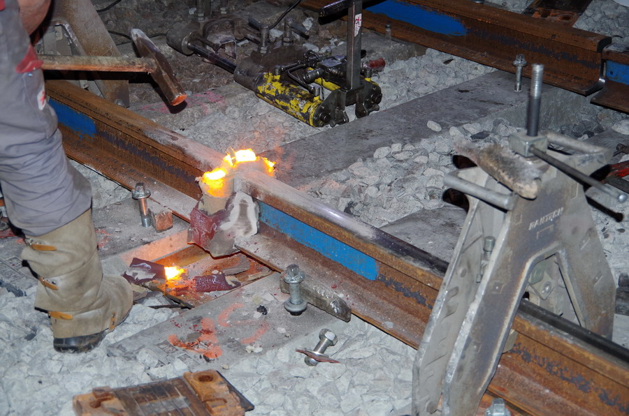

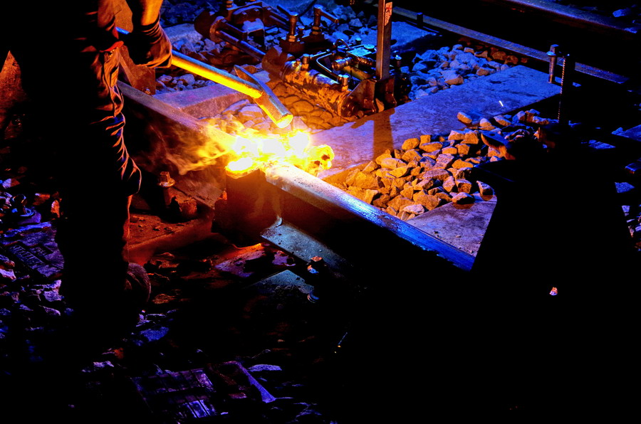

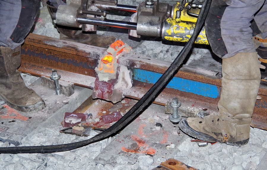

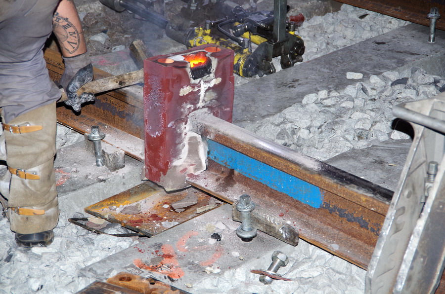

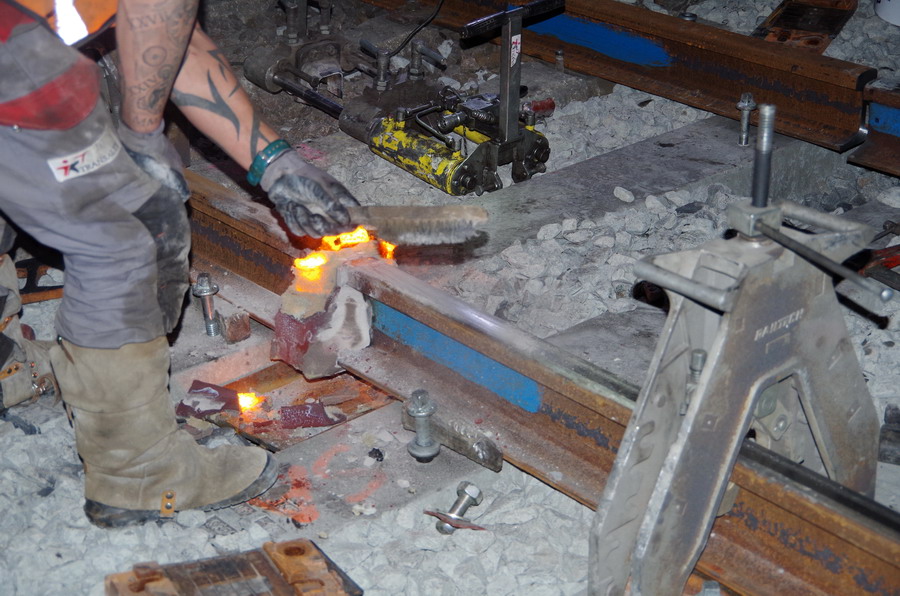

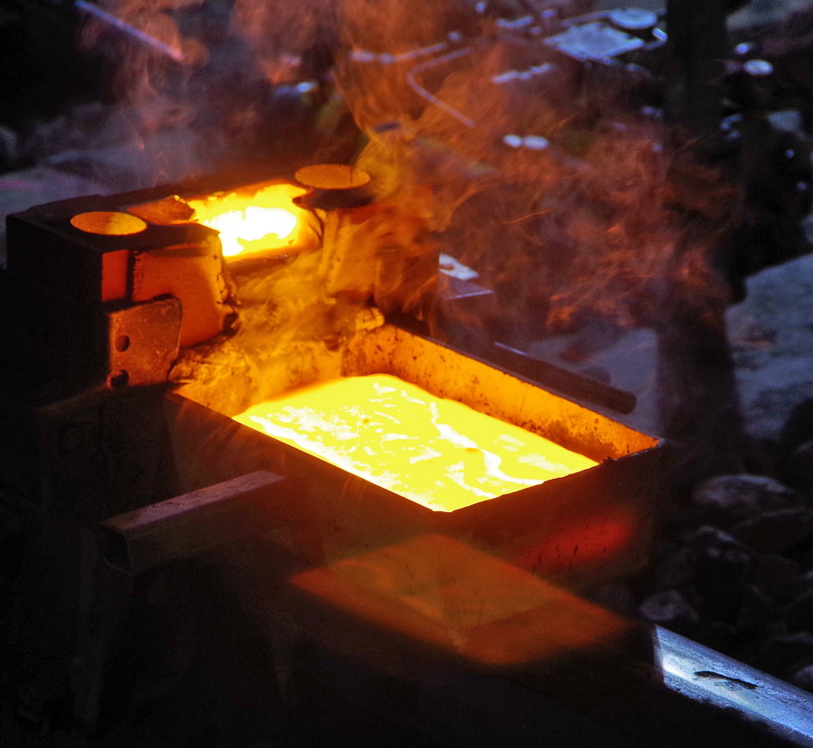

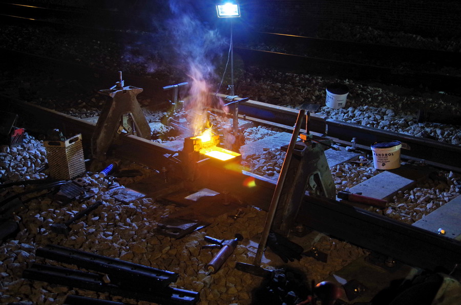

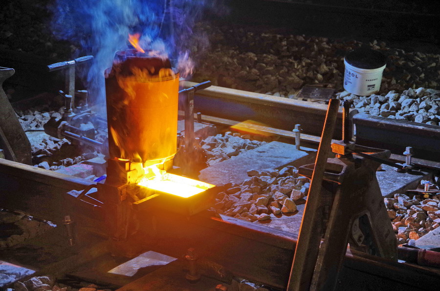

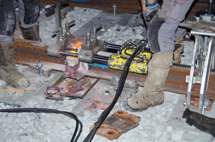

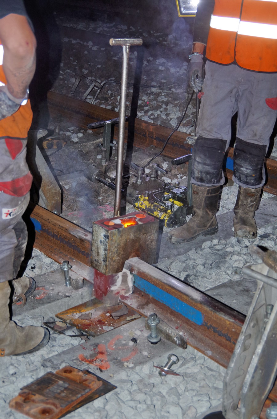

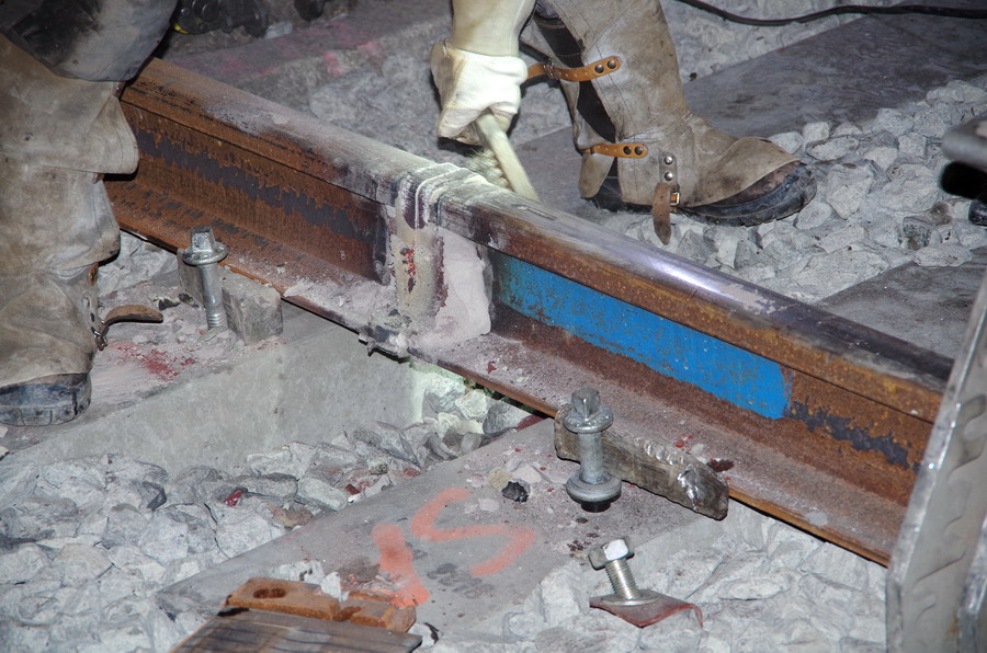

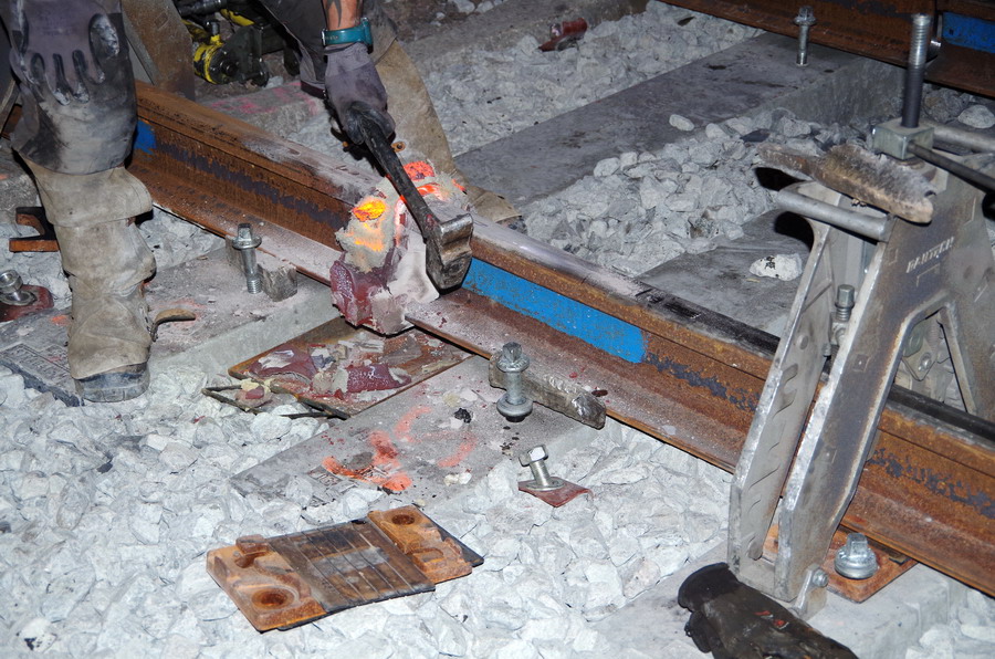

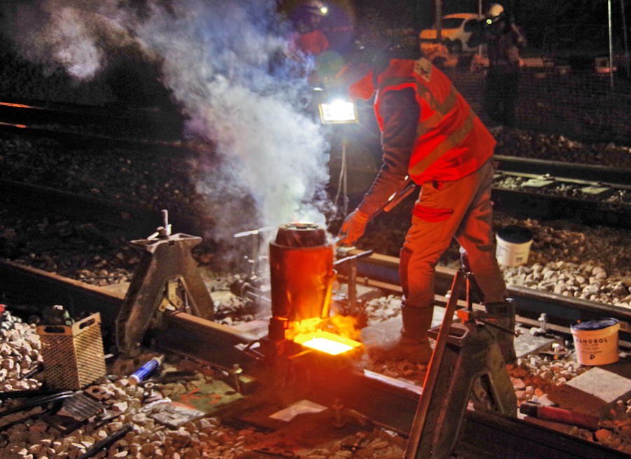

Re: Travaux ferroviaire ligne Creil Busigny Jeumont / Cambra
Messagepar Bruno37 » 30 Avr 2019 16:23

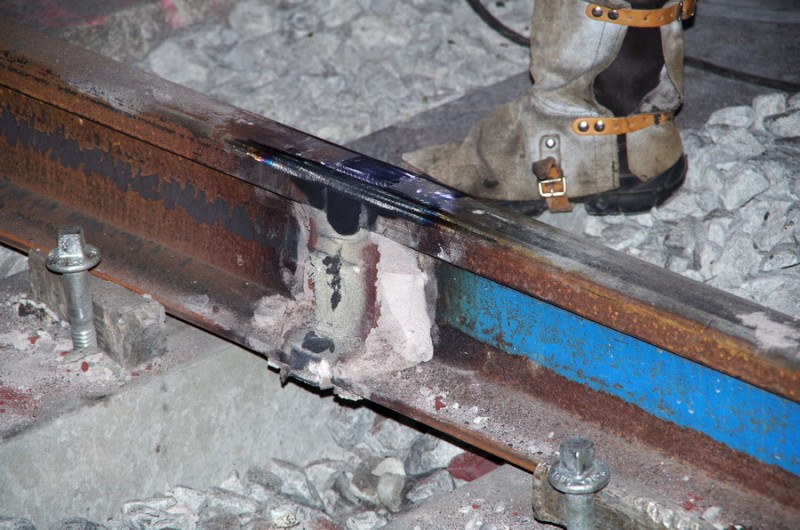

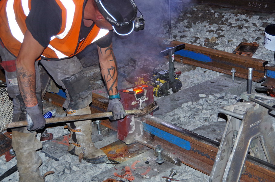

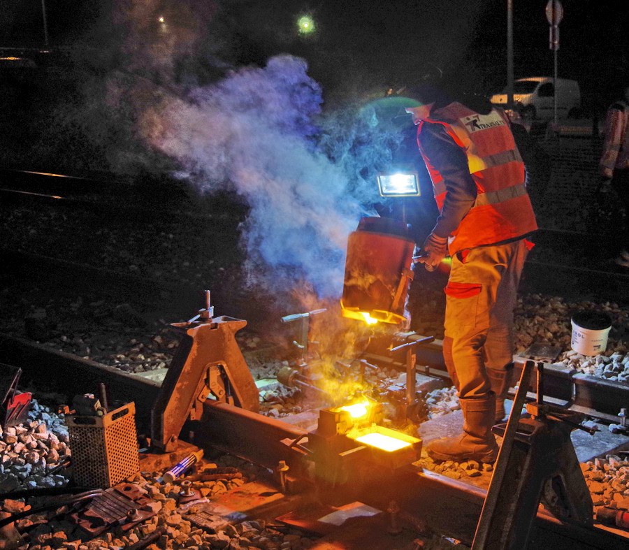

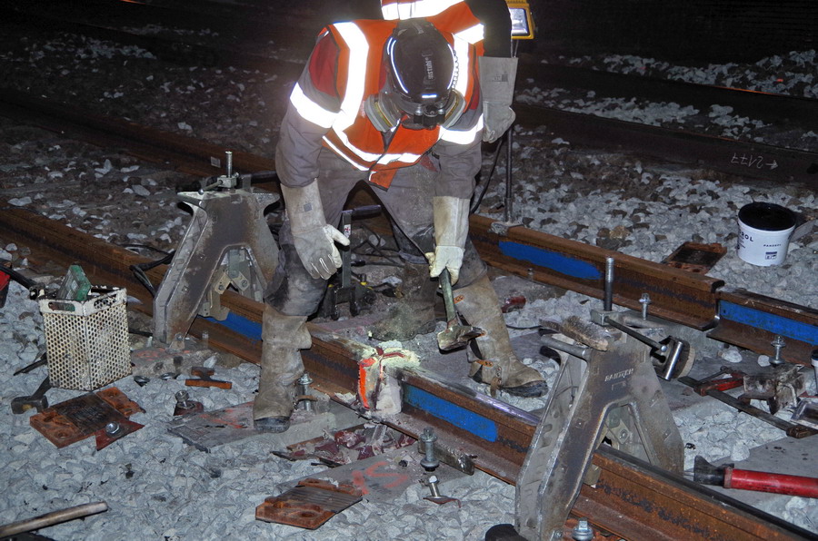

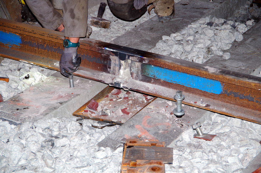

fin de la Soudure Aluminothermique au PN 58 à Chauny nuit du 23 au 24-04-2019

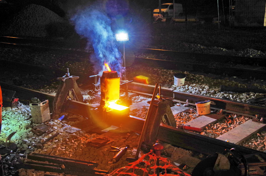

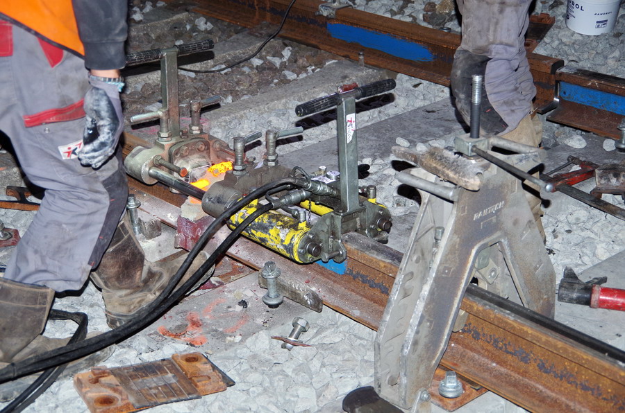

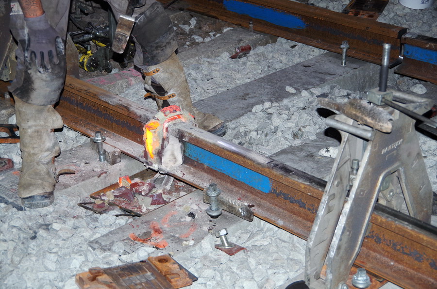

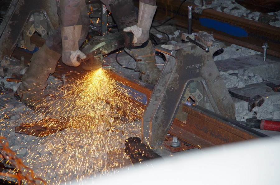

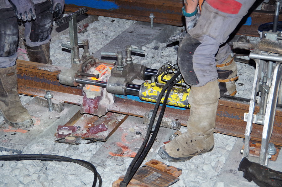

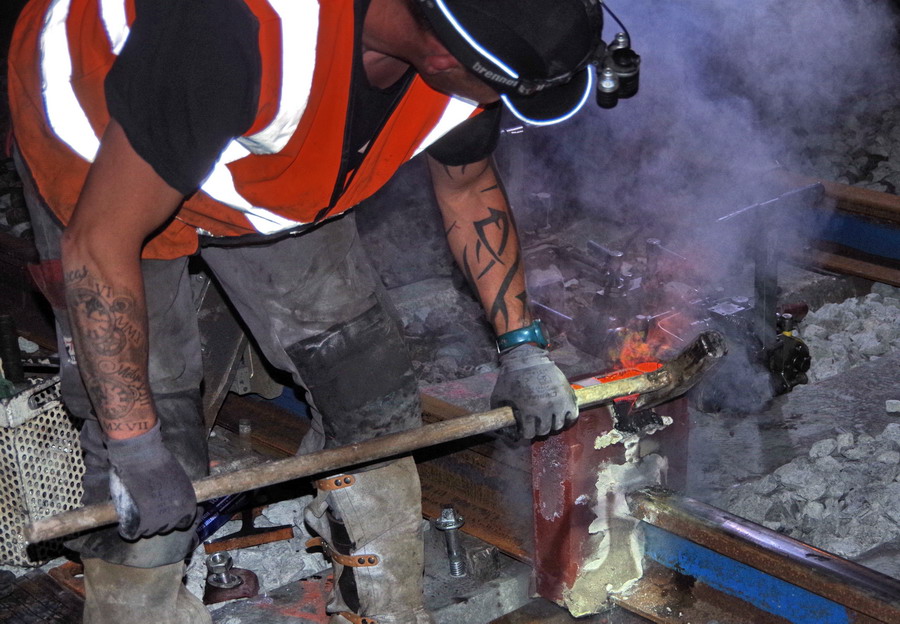

Messagepar Bruno37 » 30 Avr 2019 16:26

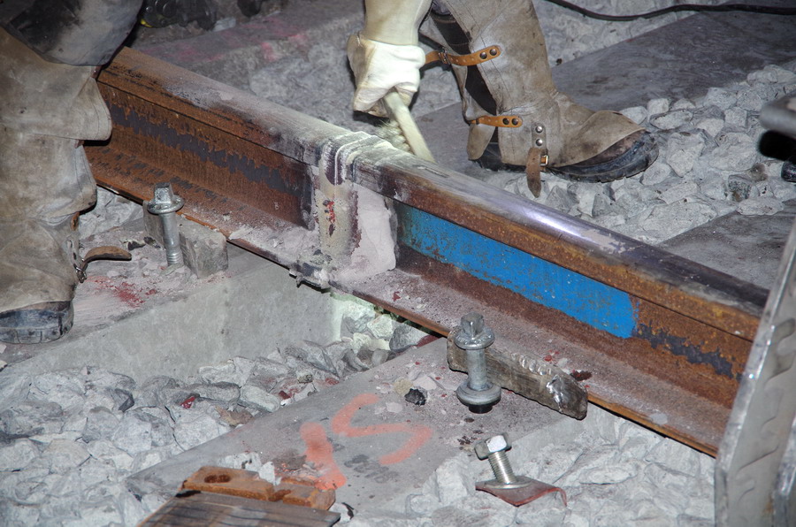

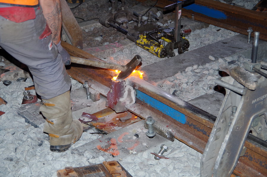

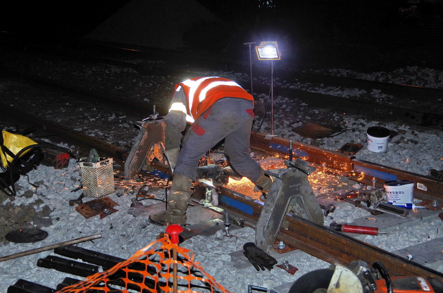

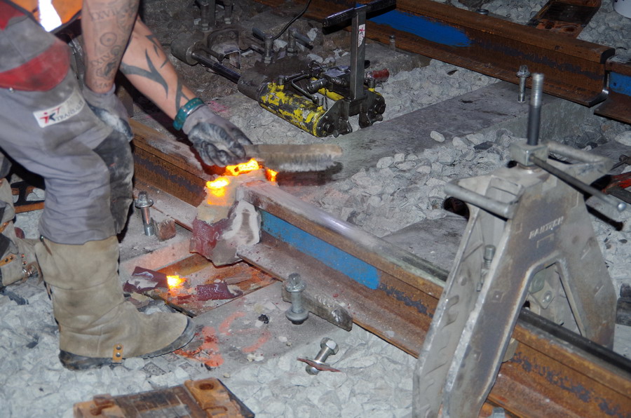

Messagepar Bruno37 » 30 Avr 2019 16:27

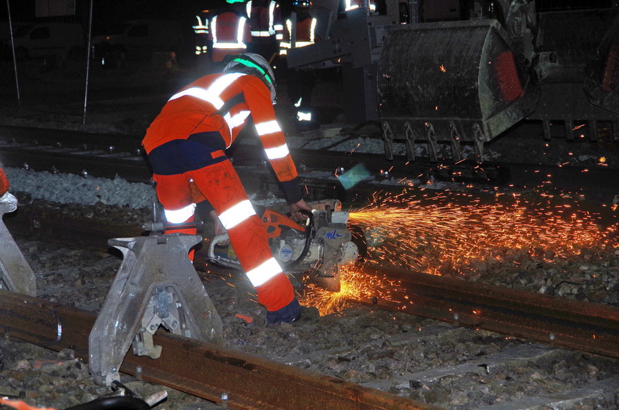

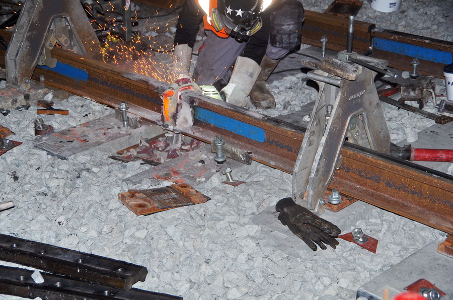

Messagepar Bruno37 » 01 Mai 2019 15:16

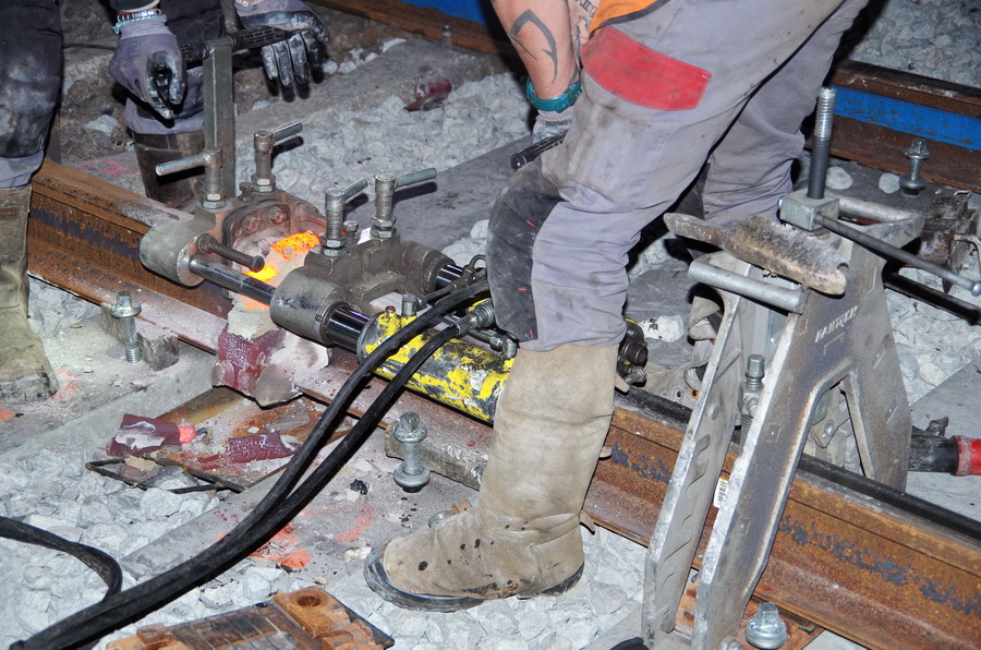

Suite de la Soudure Aluminothermique au PN 58 à Chauny dans la nuit du 23 au 24-04-2019 par Gtr Lefèvre

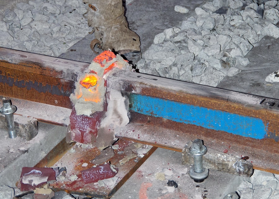

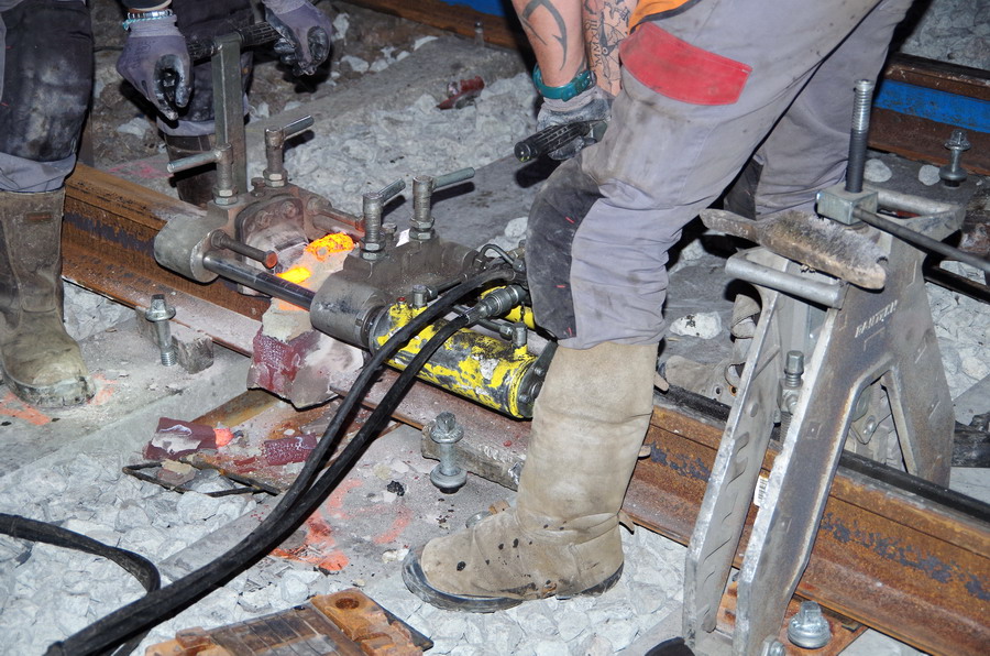

Messagepar Bruno37 » 01 Mai 2019 15:17

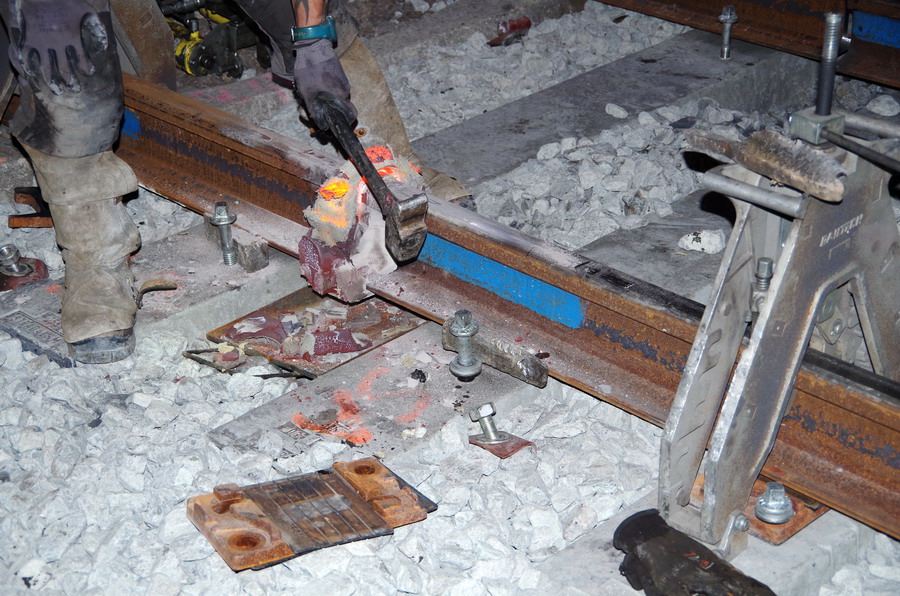

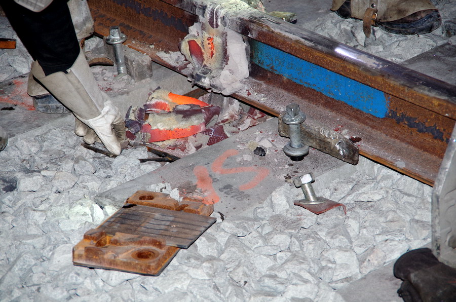

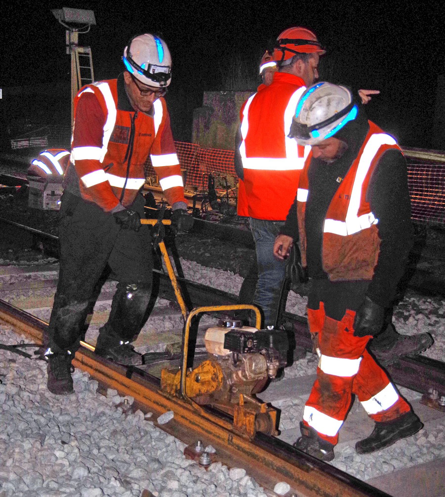

Messagepar Bruno37 » 01 Mai 2019 15:29

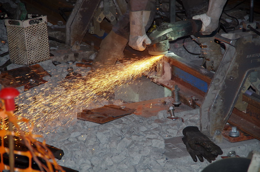

voici une Ebavureuse modulaire http://www.geismar.com/fr/ebavureuses/8-esn3.html
• puissante : l'effort de coupe de 220 kN est idéalement réparti
• précise : couteaux et guides réglables pour ébavurer au plus près
• rentable : seul le meulage de finition, peu coûteux, est nécessaire
• ébavurage sans démoulage de la soudure
• 4 configurations modulaires
- HI : pompe manuelle montée sur la tête
- HS : tête d’ébavurage + pompe manuelle séparée
- MI : groupe motopompe essence ou électrique monté sur la tête
- MS : tête d’ébavurage + groupe motopompe séparé
(MS-XL : version pour rail à ornière)

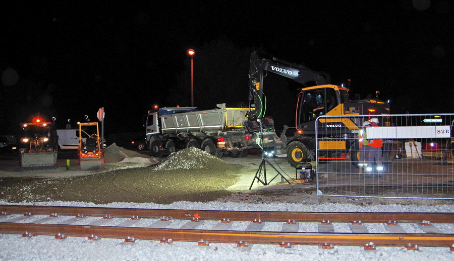

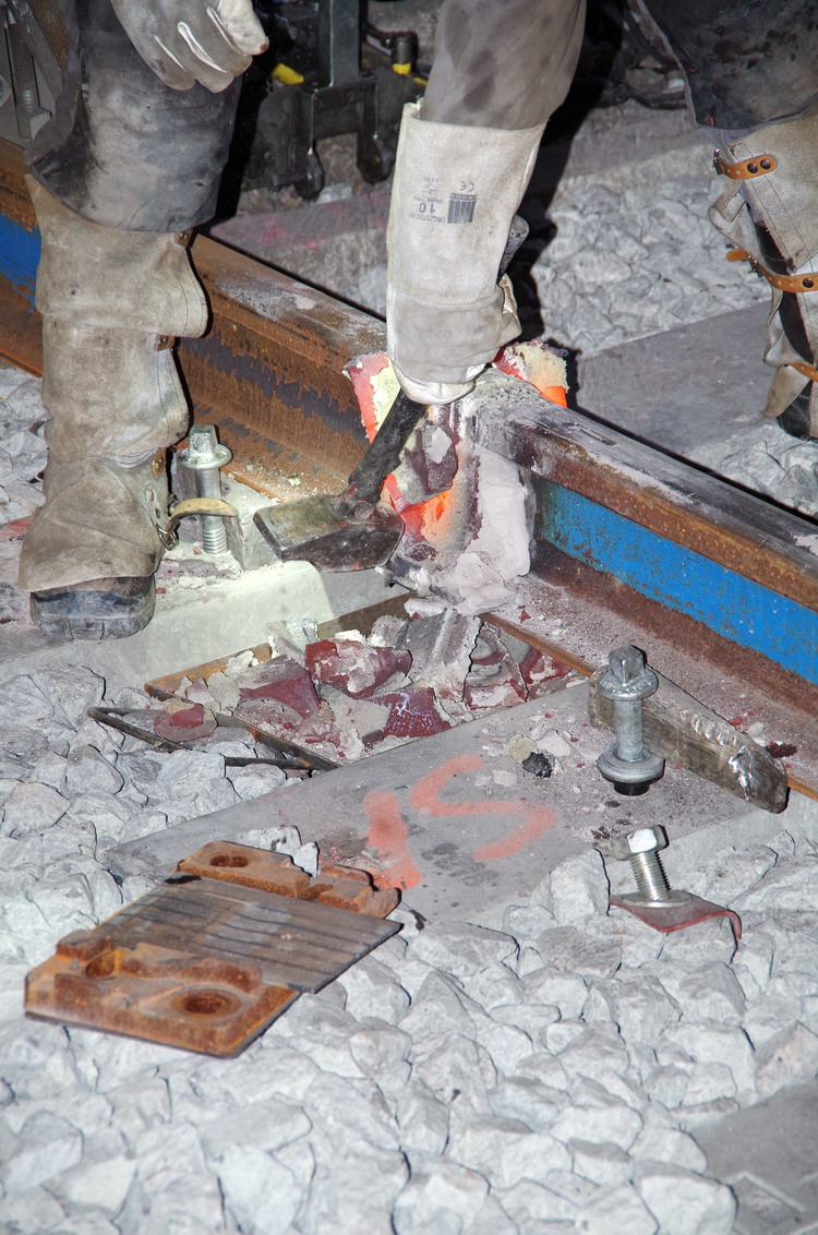

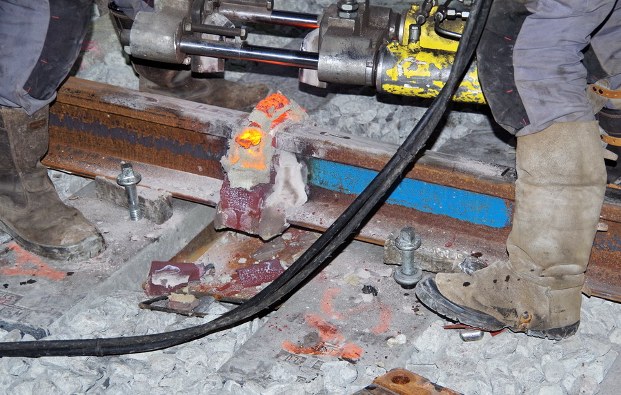

mise en place de l'Ebavureuse modulaire au PN 58 à Chauny nuit du 23 au 24-04-2019

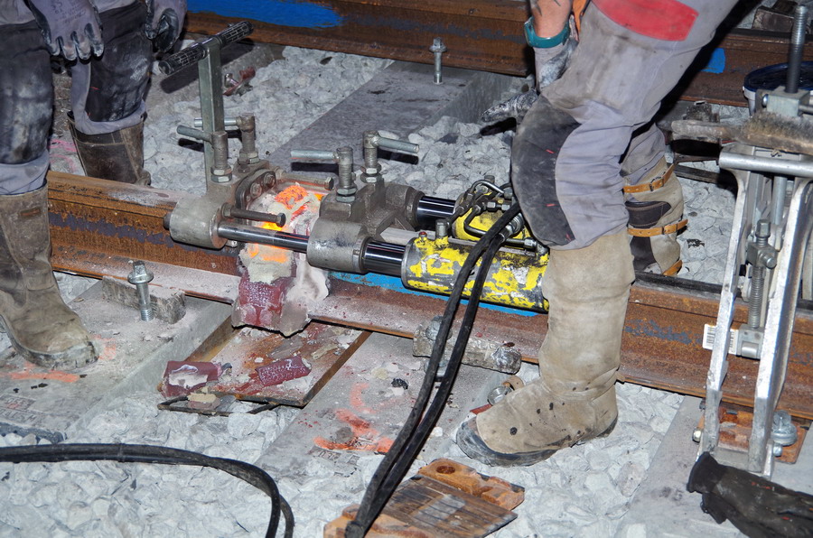

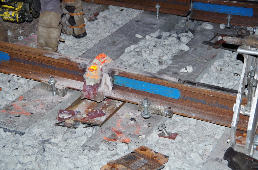

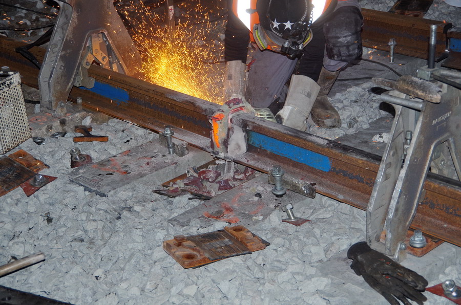

fin de l'ébavurage au PN 58 à Chauny nuit du 23 au 24-04-2019

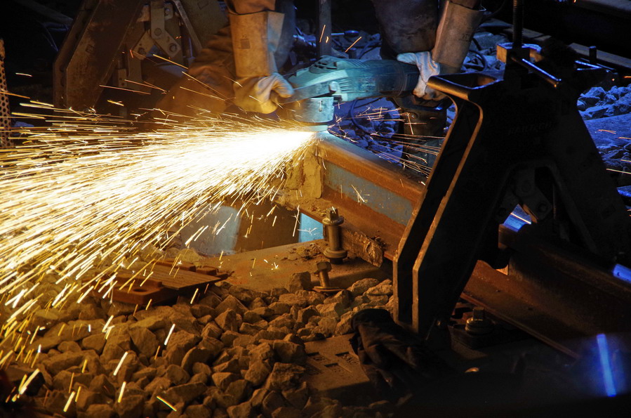

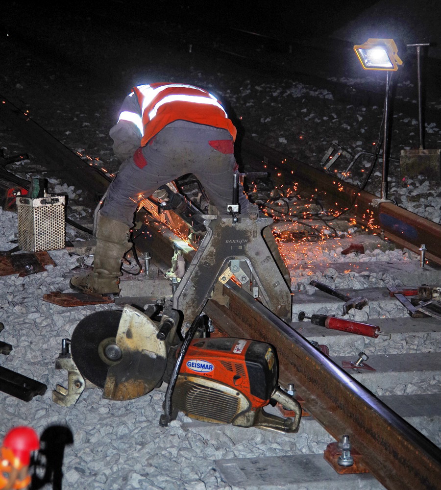

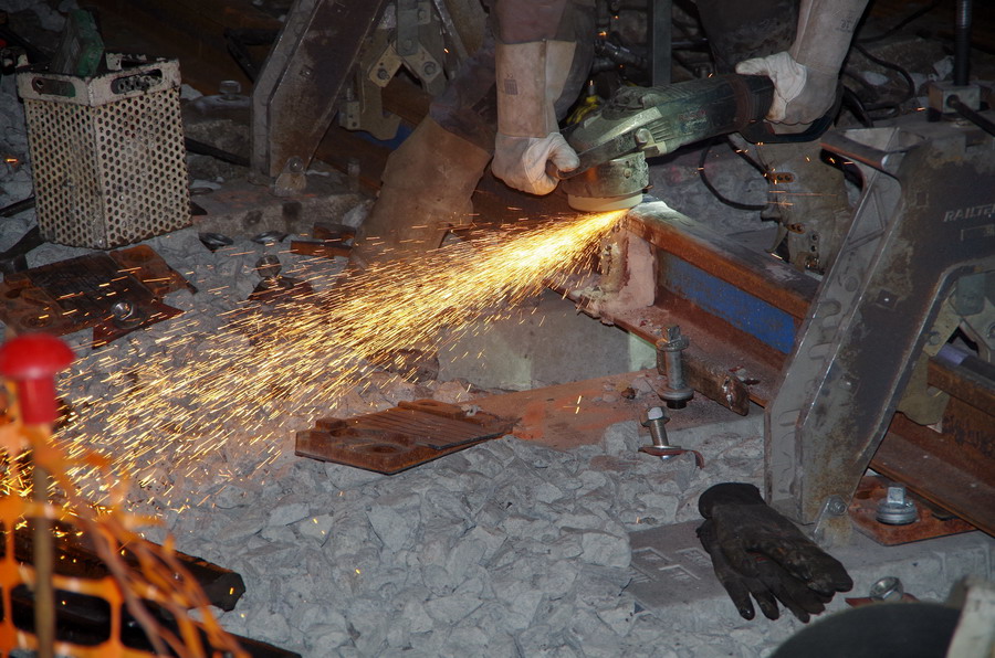

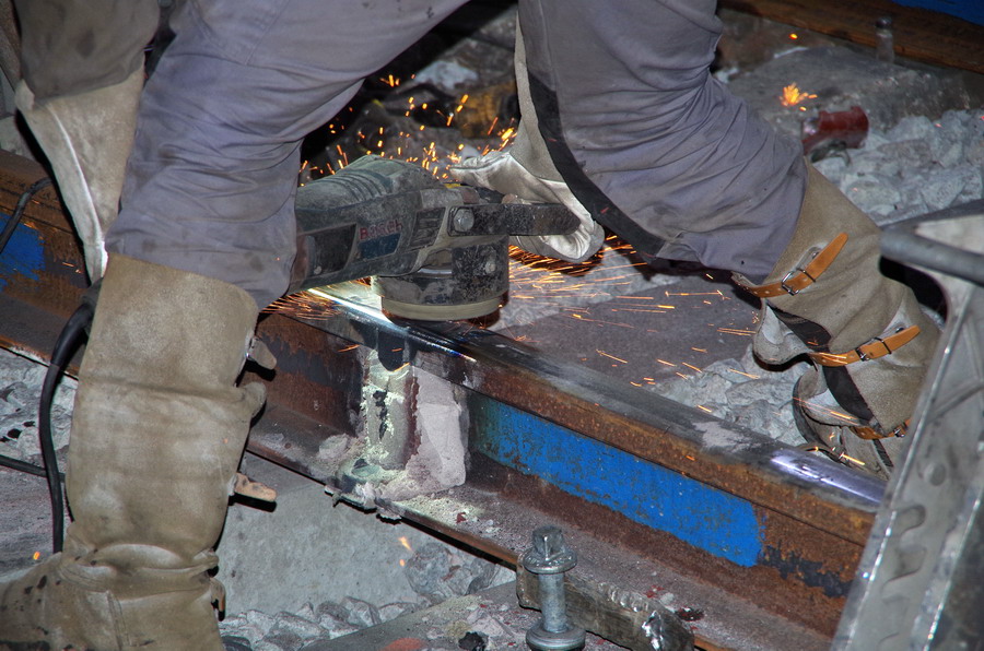

meulage de la Soudure Aluminothermique au PN 58 à Chauny nuit du 23 au 24-04-2019

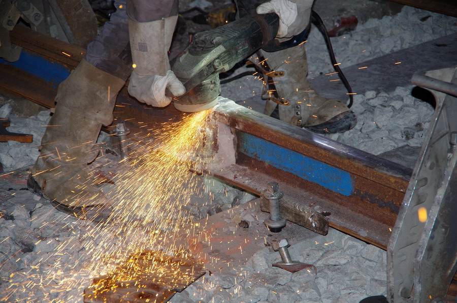

Messagepar Bruno37 » 01 Mai 2019 15:39

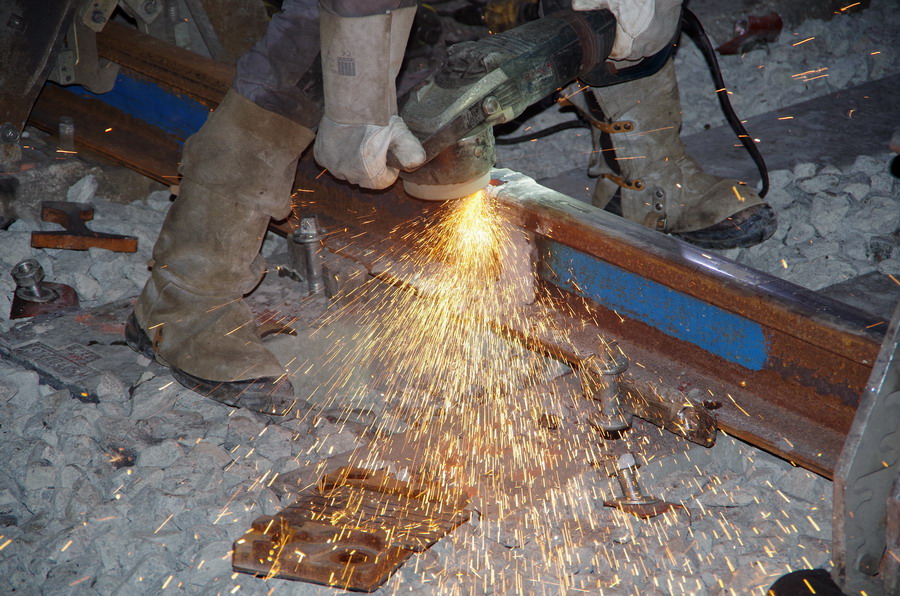

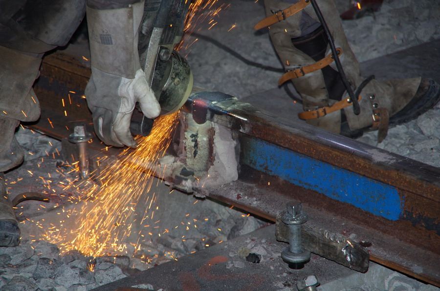

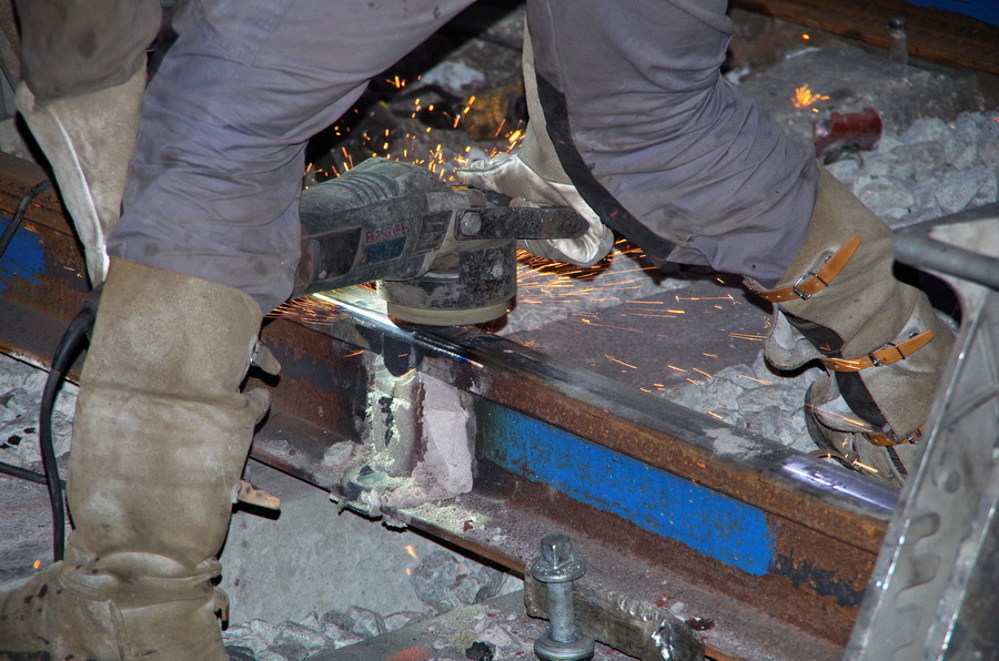

Messagepar Bruno37 » 01 Mai 2019 15:41

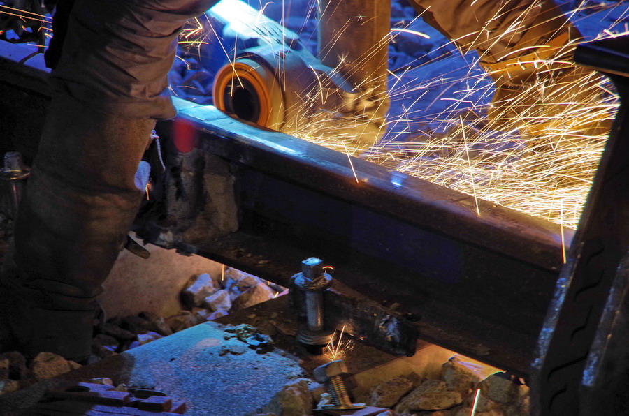

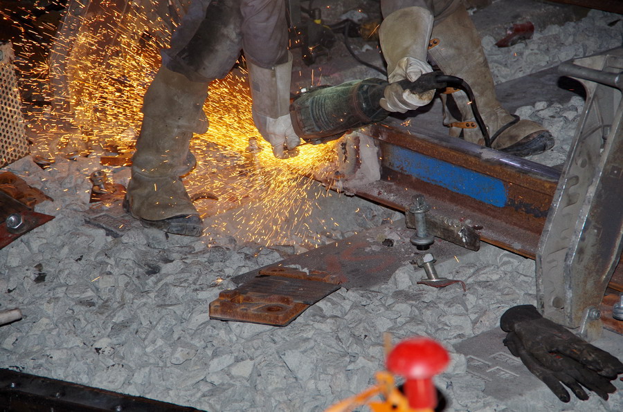

Messagepar Bruno37 » 02 Mai 2019 15:48
Me voici de retour pour la fin du meulage de la Soudure Aluminothermique au PN 58 à Chauny nuit du 23 au 24-04-2019
par notre reporter Gtr Lefèvre

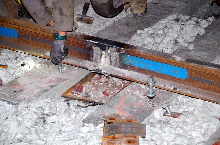

Messagepar Bruno37 » 02 Mai 2019 15:59
des infos sur les tirefonds http://www.patry.fr/tirefonds.html
DÉFINITION DU PROFIL CONFORME AUX SPÉCIFICATIONS TECHNIQUES DE LA NORME NF F50 - 006
• se désigne par le diamètre D et longueur sous tête L, exprimés en mm.
• s’utilise pour fixation sur traverse bois :
- soit en pose directe par serrage du patin du rail
- soit par l’intermédiaire de selles ou de crapauds.
POSE DIRECTE
Il est conseillé d’utiliser 3 tirefonds par rail, soit 6 par traverse en position triangulaire alternée.
mise en place des tirefonds au PN 58 à Chauny nuit du 23 au 24-04-2019
la suite des travaux au PN 58 à Chauny nuit du 23 au 24-04-2019

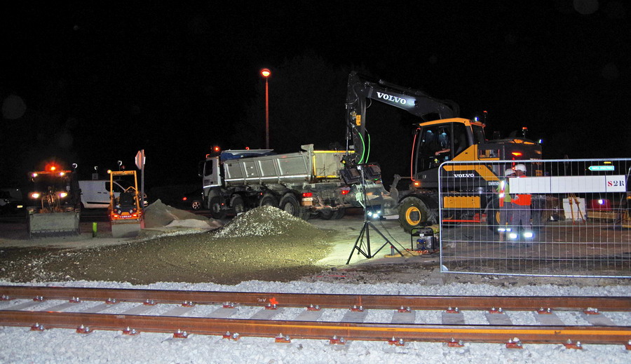

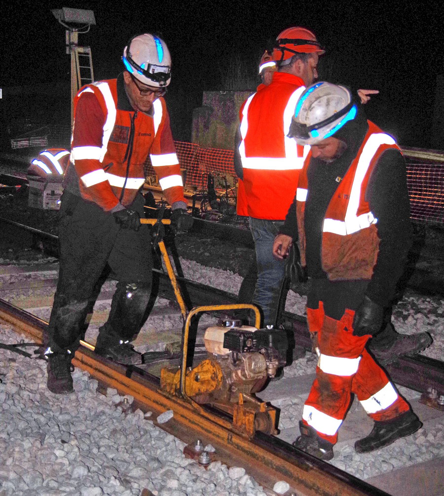

Messagepar Bruno37 » 02 Mai 2019 16:21

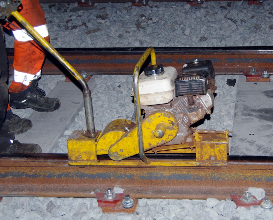

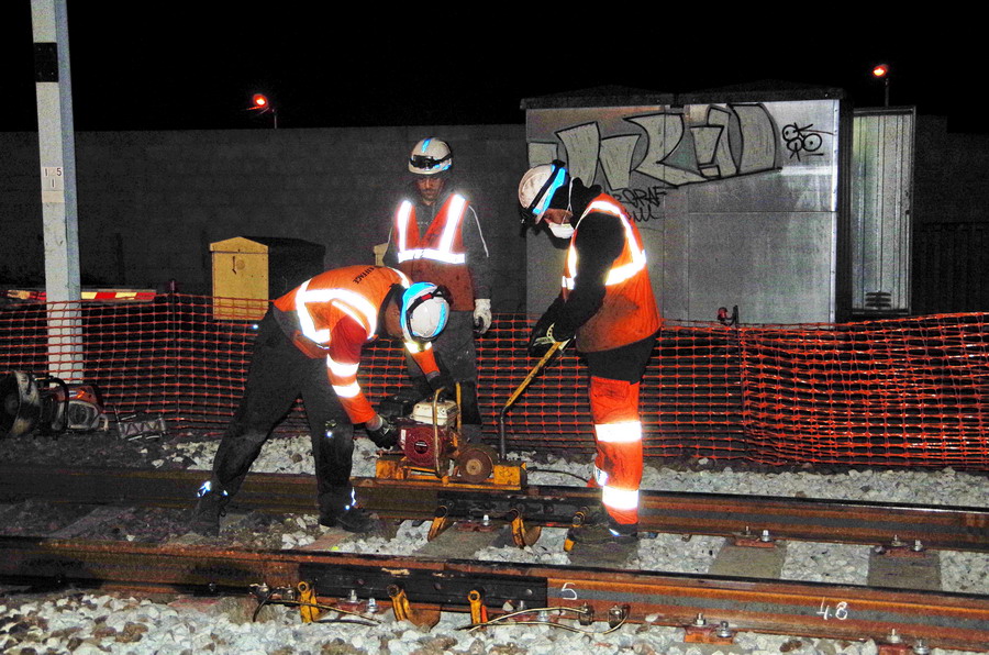

puis décalaminage après la soudure Aluminothermique et le meulage des rails neufs avant la mise en circuit (La calamine est un
isolant électrique) avec le passage d'une décalamineuse de rail avec possibilité de régler la pression exercée par la roue abrasive
sur le rail en fonction de l’oxydation du rail.
Le meulage préventif du rail (Décalaminage) avant le début de son exploitation est une opération déjà habituelle dans la construction
de toute infrastructure ferroviaire.
Grâce à ce procédé, on élimine les défauts superficiels de fabrication des rails, lesquels, s'ils devaient ne pas être corrigés, provoqueraient
des contraintes dynamiques qui diminueraient considérablement la qualité du rail.
Mais le décalaminage par meulage des rails, ne se limite pas à éliminer les défauts de fabrication ; il sert également à éliminer tout défaut
superficiel du rail apparaissant dans un deuxième temps.
Ces défauts peuvent être à l'origine de secousses du train, de l'usure des roues, etc.
Le "décalaminage" se fait grâce à une machine spécifique qui enlève une infime couche de métal.
L'objectif attendu est l'élimination de la calamine de la surface du rail, permettant une meilleure adhérence et un bon contact électrique
entre la roue et le rail.
En résumé c'est une machine simple et efficace éliminant la calamine des rails neufs.
des infos sur http://www.pougetrail.com/products-page ... e-de-rail/
une décalamineuse de rail après la Soudure Aluminothermique et le meulage au PN 58 à Chauny nuit du 23 au 24-04-2019
