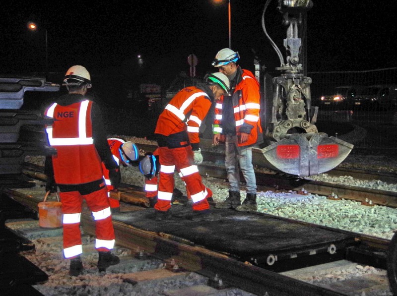

![2019-04-30 PN 58 Ã Chauny (65).jpg (203.08 Kio) Vu 1830 fois 2019-04-30 PN 58 Ã Chauny (65).jpg](./download/file.php?id=124009&t=1&sid=c318d956124ab0cf5f682ce0a698b8e9)
- mise en place des nouvelles dalles STRAIL pour le PN 58 Ã Chauny nuit du 29 au 30-04-2019
POSE DES ÉLÉMENTS STRAIL, ENTRE FILES DE RAILS Positionner la pièce d'arrêt au milieu sur la traverse centrale (traverses bois ou SAT U406 ou S376 ou S356) (axe de route). Pour les traverses
biblocs, positionner la pièce d arrêt au milieu entre les 2 blochets (pièce fichée dans le ballast). Nota: Possibilité de décaler d'une traverse
en fonction du type et du nombre de modules STRAIL.
Repartir et poser les pièces compensatrices sur les attaches entre les 2 files de rails (le respect du travelage 600 mm +/- 10 facilite la pose
des pièces compensatrices) (sauf sur innostrail et pédistrail)
Etaler de la graisse de montage sur le côté vertical des pièces compensatrices (ou sur l âme du rail pour innostrail)
et sous le champignon du rail.
Positionner la première dalle par rapport à la pièce d'arrêt ou dans l axe du PN sur TBA biblocs. Avec le levier de montage, faire passer
la lèvre de la dalle sous le champignon du rail.

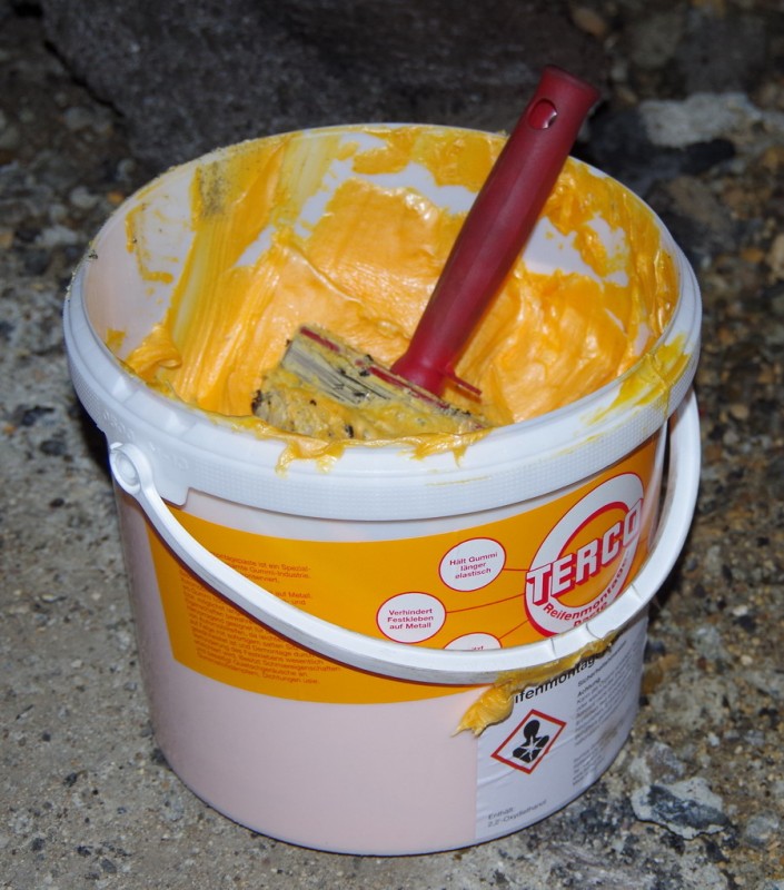

![2019-04-30 PN 58 Ã Chauny (66).jpg (167.5 Kio) Vu 1830 fois 2019-04-30 PN 58 Ã Chauny (66).jpg](./download/file.php?id=124008&t=1&sid=c318d956124ab0cf5f682ce0a698b8e9)
- graisse de montage Terco entre les pièces compensatrices et les dalles STRAIL pour le PN 58 à Chauny nuit du 29 au 30-04-2019

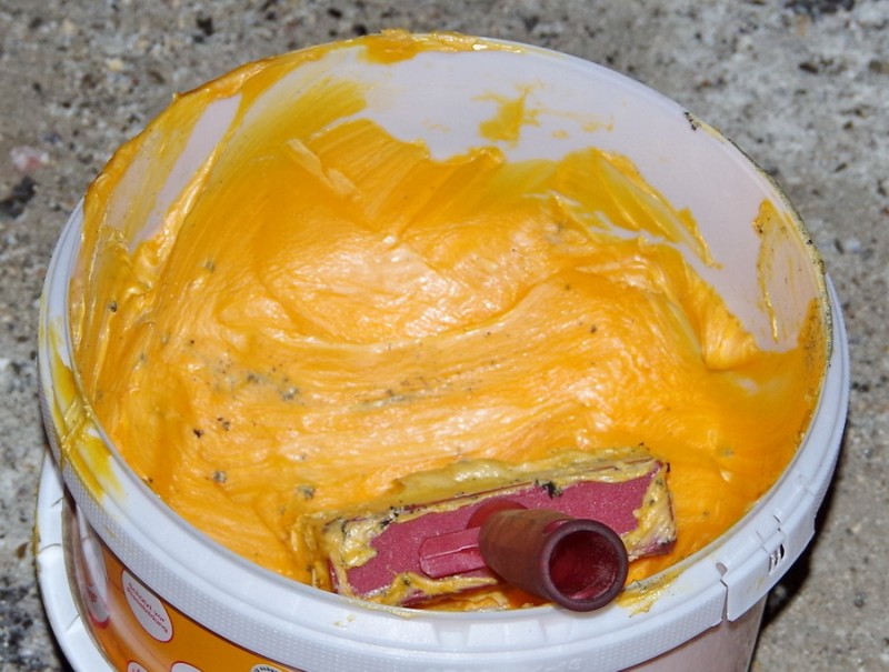

![2019-04-30 PN 58 Ã Chauny (67).jpg (232 Kio) Vu 1830 fois 2019-04-30 PN 58 Ã Chauny (67).jpg](./download/file.php?id=124007&t=1&sid=c318d956124ab0cf5f682ce0a698b8e9)

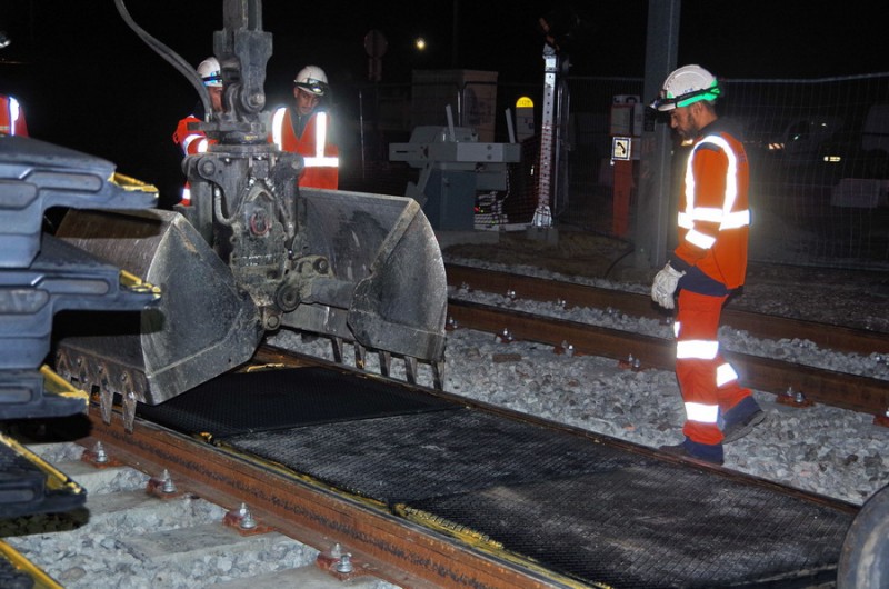

![2019-04-30 PN 58 Ã Chauny (68).jpg (183.98 Kio) Vu 1830 fois 2019-04-30 PN 58 Ã Chauny (68).jpg](./download/file.php?id=124006&t=1&sid=c318d956124ab0cf5f682ce0a698b8e9)
