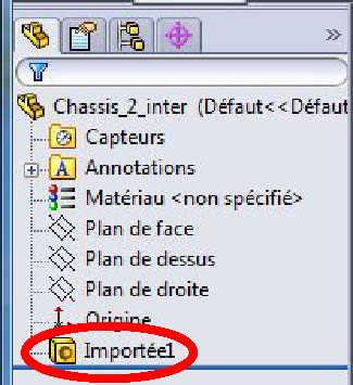

Re: Et la 3D??

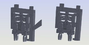

Messagepar jean marie » 21 Sep 2010 18:15
Après un travail plus proche de la boucherie que de la conception 3D, j'ai réussi à extraire deux pièces. Les bonnes j'espère?
Jean Marie - AMFI 1305

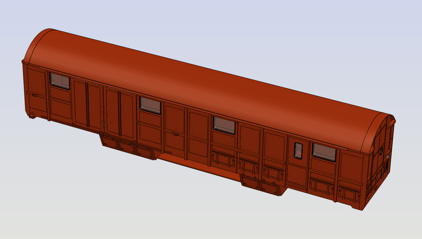

Messagepar jean marie » 01 Oct 2010 18:29
Voici ce que donnent mes essais pour le dessin:
Le groupe de bourrage fourni par Florian fait 2.79 Mo. Chaque bourroir isolé de ce groupe fait 5 Mo. :hein33: .
Résultat, prix de l'impression 3D: 69€.
Le prix de l'impression 3D est en général calculé sur deux critères principaux:
Le volume de résine utilisé (faible pour nos pièces) et le temps de travail machine.
D'ou l'interêt de faire des pièces simples sans détails superflus et inutiles.
Il faut travailler à partir de dessins 2D, concevoir les pièces envue du moulage en supprimant tout ce qui
n'est pas visible au 87ème, simplifier les faces cachées. En fait, diminuer au maximum la complexité des pièces,
ce qui fera baisser leur coût.
Il me faut donc de bon dessins de base, genre Fiche Doc. Loco Revue, (droite, gauche, dessus, avant et arrière),
de bonnes photos et je m'en sort.
Un exemple:
Documents possédés:
- Fiche Doc LR du n°464 de 10/84,
- LR n°700
-Quelques dizaines de bonnes photos,
Resultat:
jean marie
Messages: 33
Inscription: 05 Sep 2010 12:38
Localisation: Morbihan
Re: Et la 3D??
Messagepar Bruno PERES » 01 Oct 2010 23:21
Bonsoir Jean-Marie,
Joli dessin pour ce WSGI ou wagon atelier :bravo:

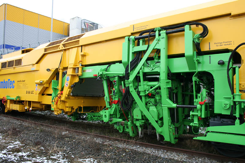

Re: Et la 3D??
Messagepar alainpyro » 02 Oct 2010 08:26
B66UC fourchard & renard
Messages: 5447

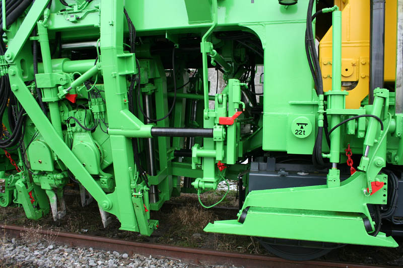

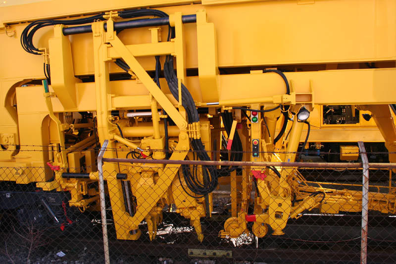

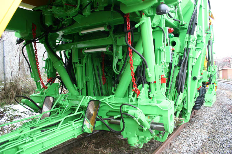

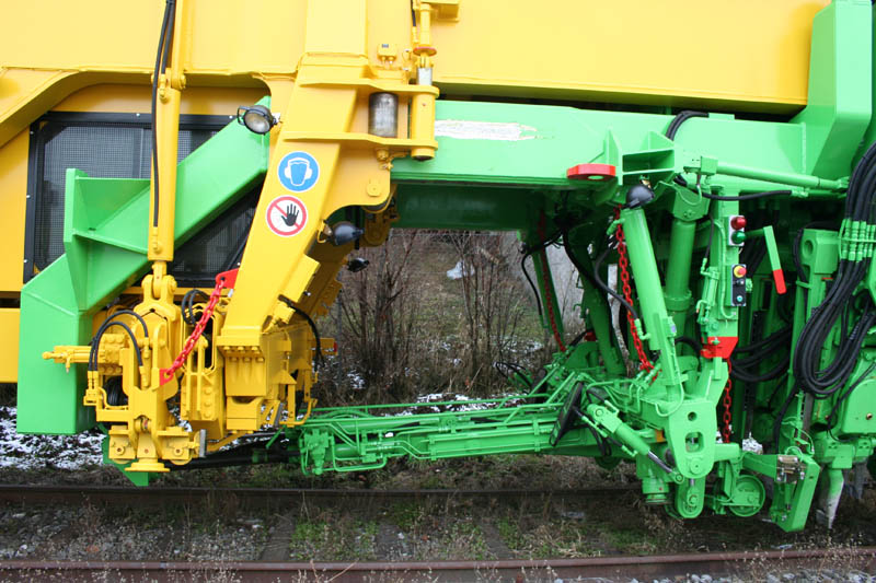

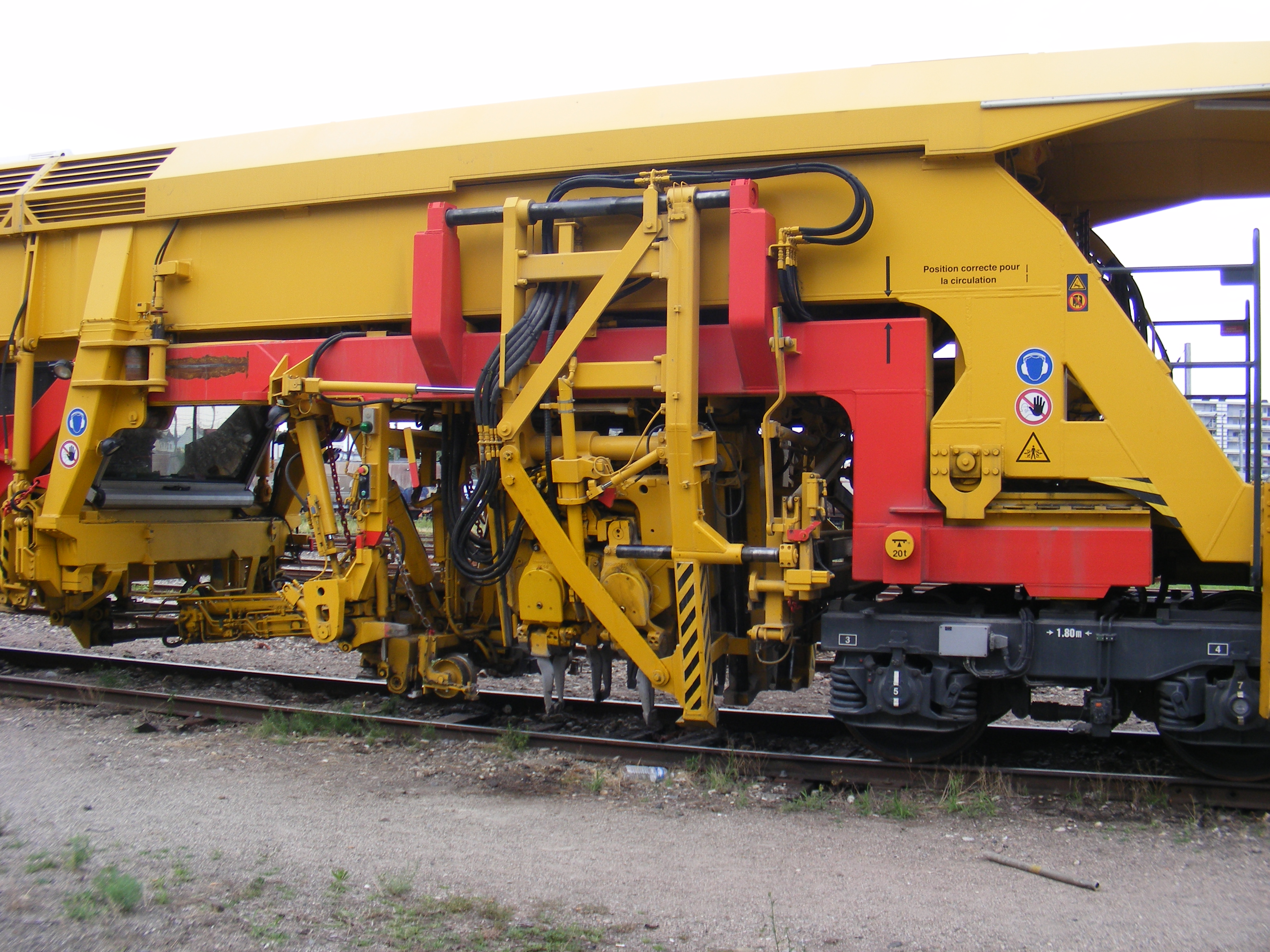

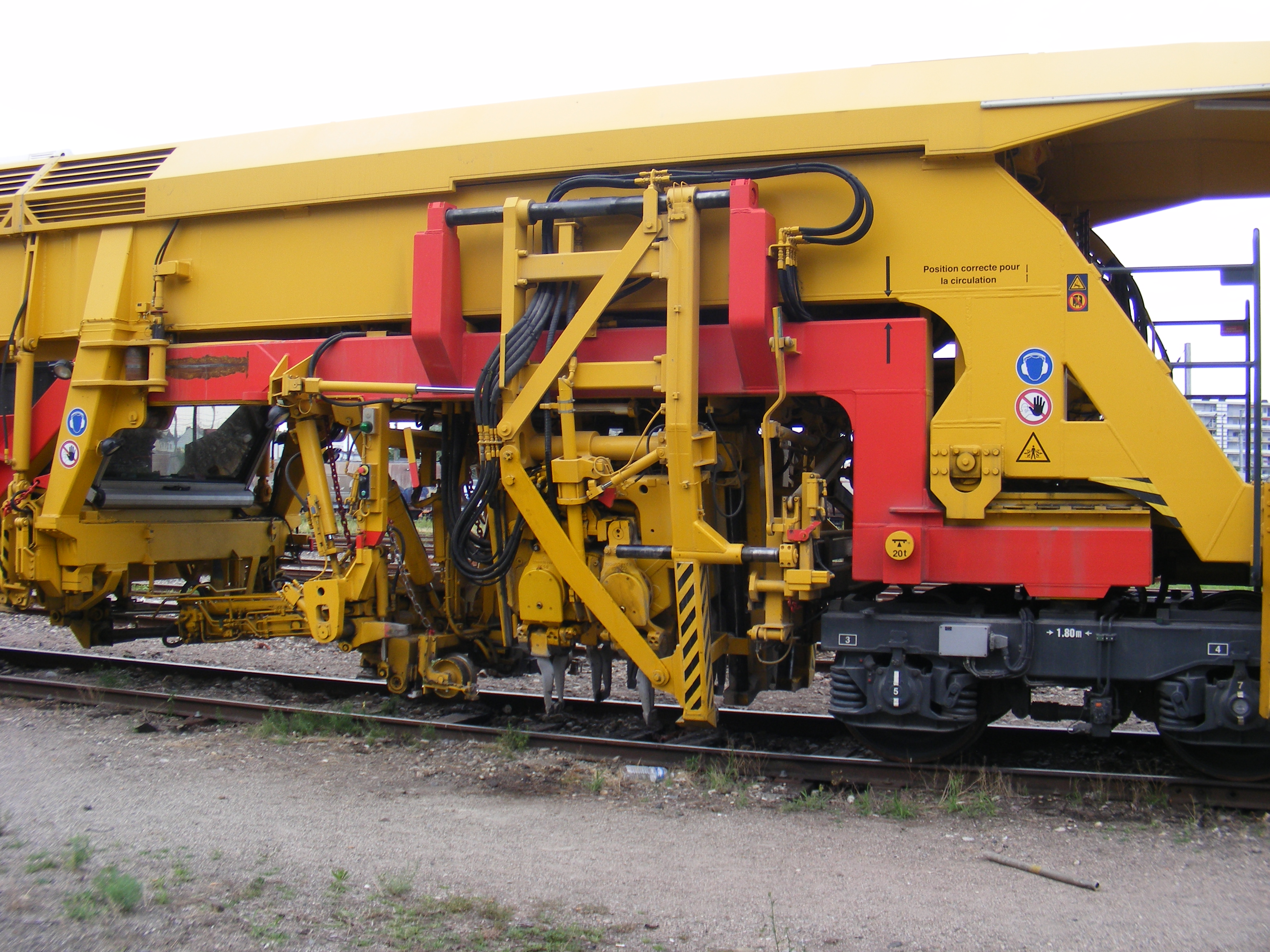

Messagepar Florian Barraud » 20 Oct 2010 17:01
avec du retard :roll:
Photo 268.jpg (156.21 Kio) Vu 14395 fois
Photo 267.jpg (134.69 Kio) Vu 14395 fois
Florian Barraud
Messages: 1308

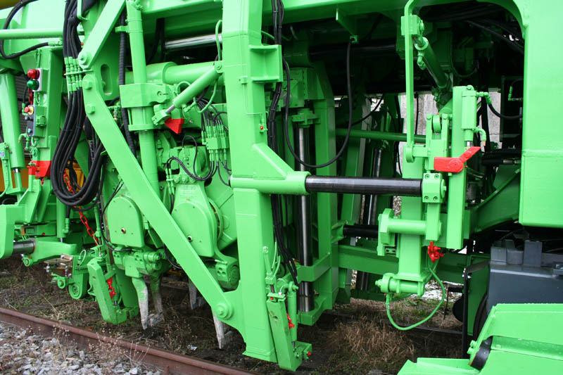

Re: Et la 3D??

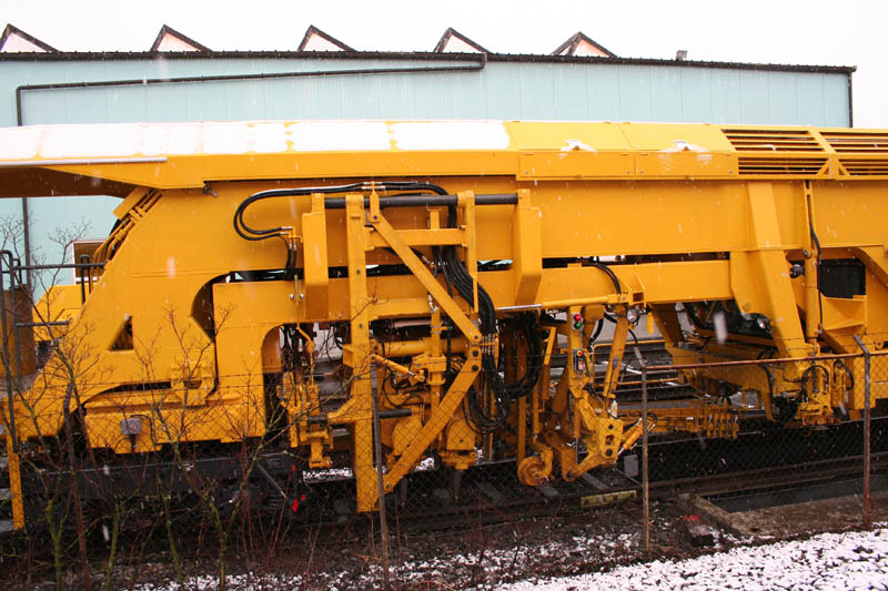

Messagepar Florian Barraud » 20 Oct 2010 17:03
2
Photo 381.jpg (101.04 Kio) Vu 14395 fois
Photo 380.jpg (128.72 Kio) Vu 14395 fois
Photo 376.jpg (135.97 Kio) Vu 14395 fois
Photo 363.jpg (157.33 Kio) Vu 14395 fois
Florian Barraud
Messages: 1308

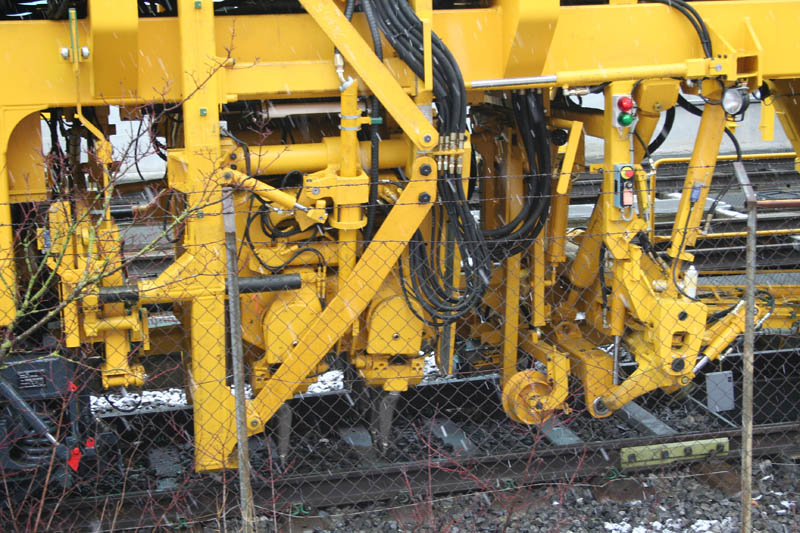

Re: Et la 3D??

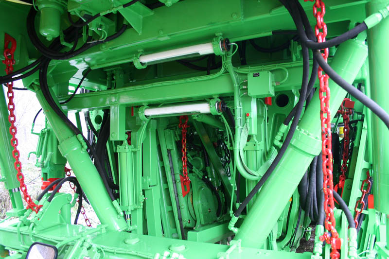

Messagepar Florian Barraud » 20 Oct 2010 17:05
3
Photo 395.jpg (130.91 Kio) Vu 14395 fois
Photo 394.jpg (155.56 Kio) Vu 14395 fois
Photo 383.jpg (130.96 Kio) Vu 14395 fois
Photo 382.jpg (127.42 Kio) Vu 14395 fois
Florian Barraud
Messages: 1308

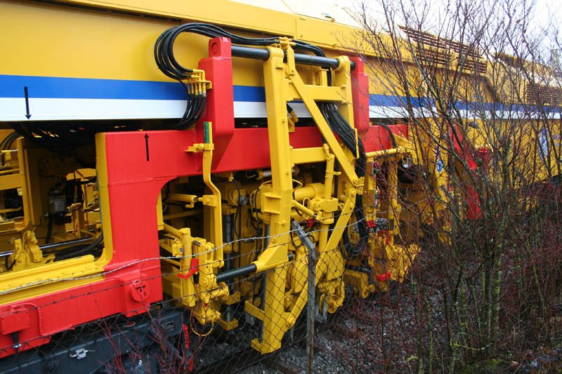

Re: Et la 3D??

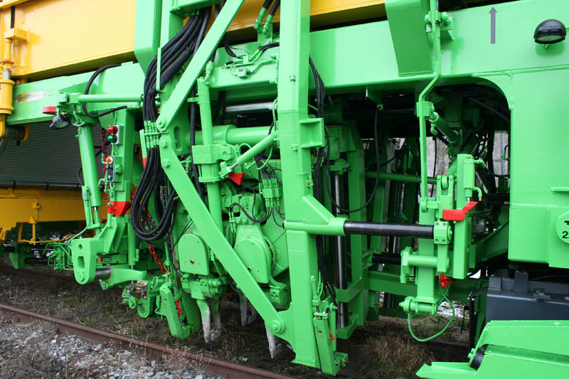

Messagepar Florian Barraud » 20 Oct 2010 17:06
4
Photo 991.jpg (127.16 Kio) Vu 14395 fois
Photo 989.jpg (129.19 Kio) Vu 14395 fois
Photo 397.jpg (131.87 Kio) Vu 14395 fois
Florian Barraud
Messages: 1308
