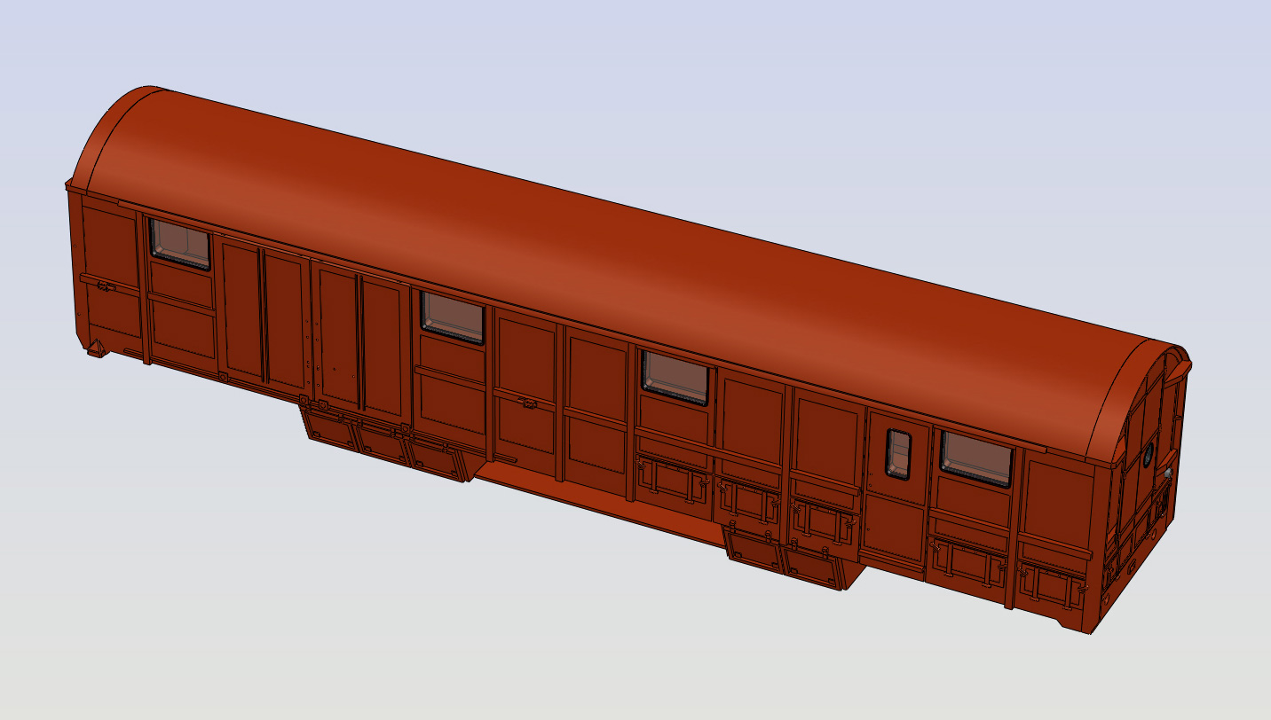

Messagepar jean marie » 01 Oct 2010 18:29
Voici ce que donnent mes essais pour le dessin:
Le groupe de bourrage fourni par Florian fait 2.79 Mo. Chaque bourroir isolé de ce groupe fait 5 Mo. :hein33: .
Résultat, prix de l'impression 3D: 69€.
Le prix de l'impression 3D est en général calculé sur deux critères principaux:
Le volume de résine utilisé (faible pour nos pièces) et le temps de travail machine.
D'ou l'interêt de faire des pièces simples sans détails superflus et inutiles.
Il faut travailler à partir de dessins 2D, concevoir les pièces envue du moulage en supprimant tout ce qui
n'est pas visible au 87ème, simplifier les faces cachées. En fait, diminuer au maximum la complexité des pièces,
ce qui fera baisser leur coût.
Il me faut donc de bon dessins de base, genre Fiche Doc. Loco Revue, (droite, gauche, dessus, avant et arrière),
de bonnes photos et je m'en sort.
Un exemple:
Documents possédés:
- Fiche Doc LR du n°464 de 10/84,
- LR n°700
-Quelques dizaines de bonnes photos,
Resultat:
Jean Marie - AMFI 1305

Messagepar Bruno PERES » 01 Oct 2010 23:21
Bonsoir Jean-Marie,
Joli dessin pour ce WSGI ou wagon atelier :bravo:
