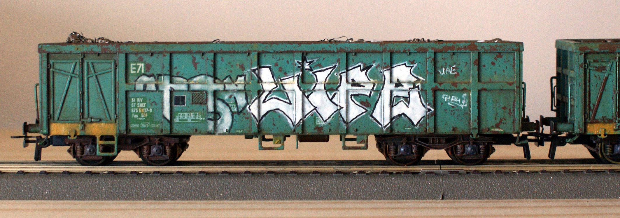

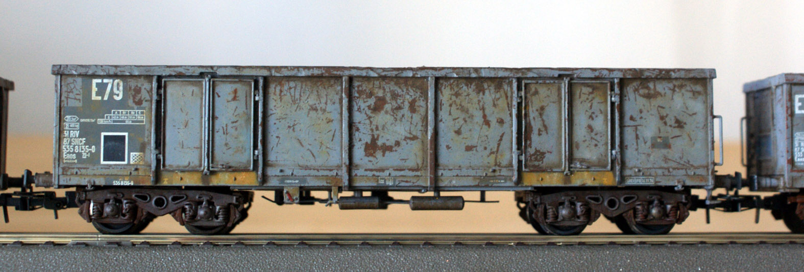

J'ai utilisé la laque sur ces modèles:
Patine wagon SNCF type E71 BB 22270
Patine wagon SNCF type E79 BB 22270

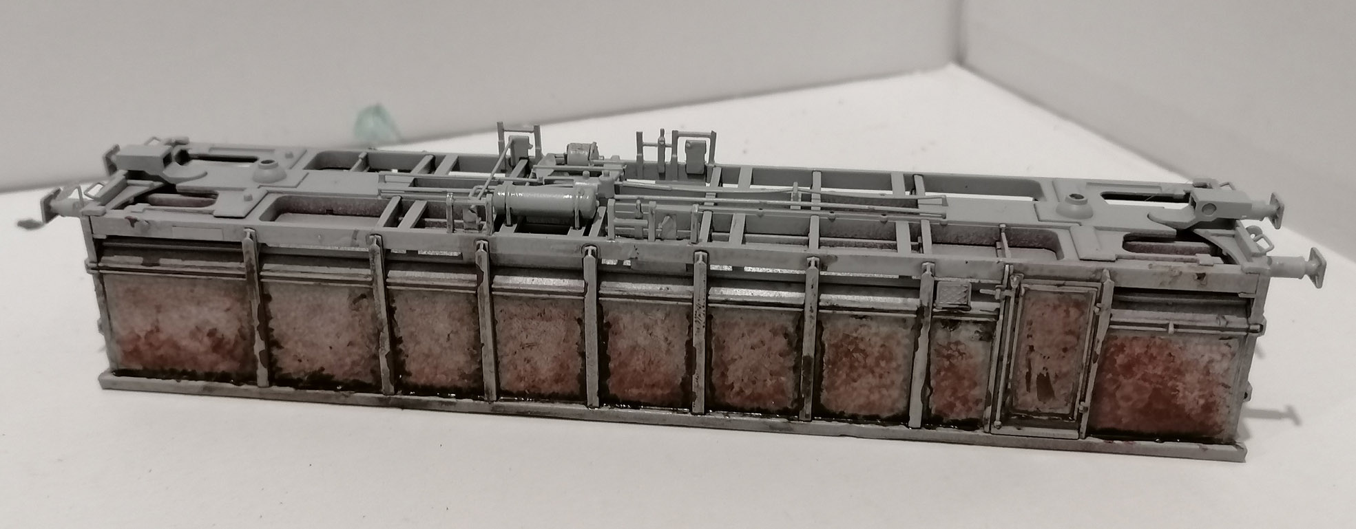

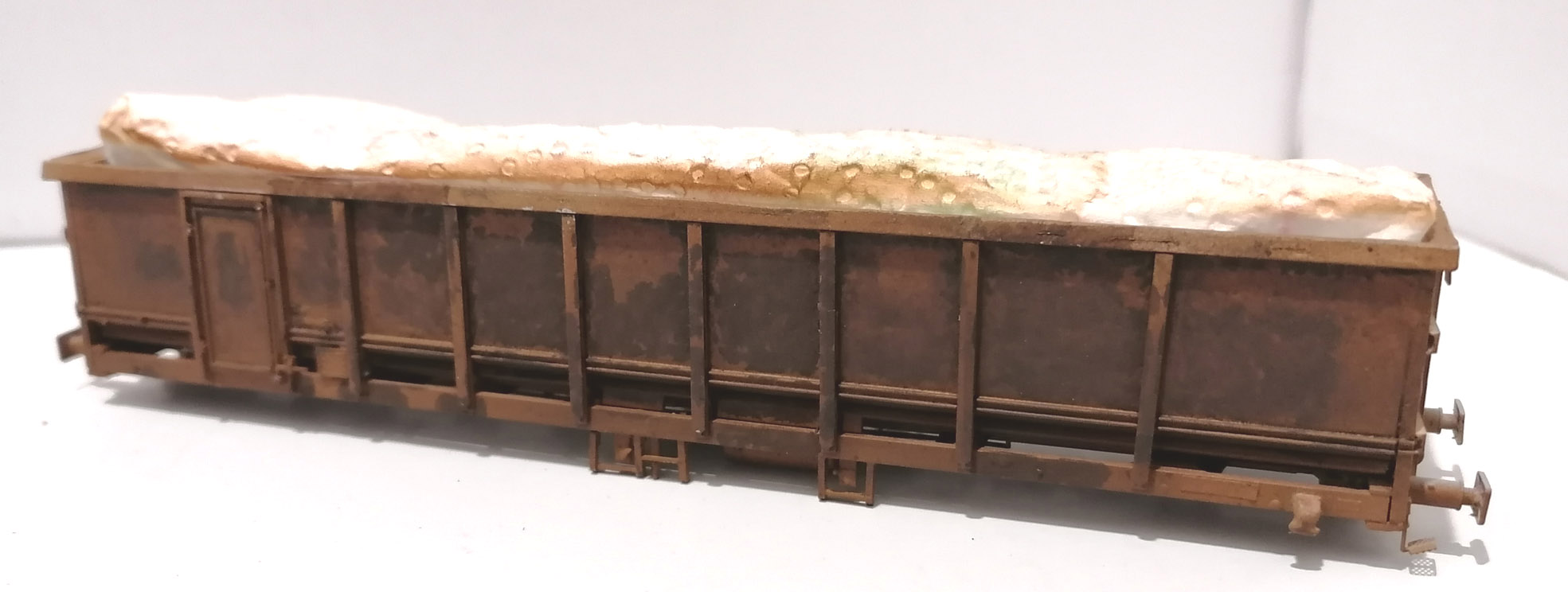

Messagepar bb22270 » 04 Mar 2021 19:41
Poursuite du travail avec pré ombrage des faces latérales
Patine wagon E74 - Préparation des faces latérales suite

Re: Patine d'un wagon tombereau E74 REE/Sud Express
Messagepar Bruno PERES » 04 Mar 2021 23:06
Peux-tu préciser quels produits tu utilises s'il te plait ? Merci :)

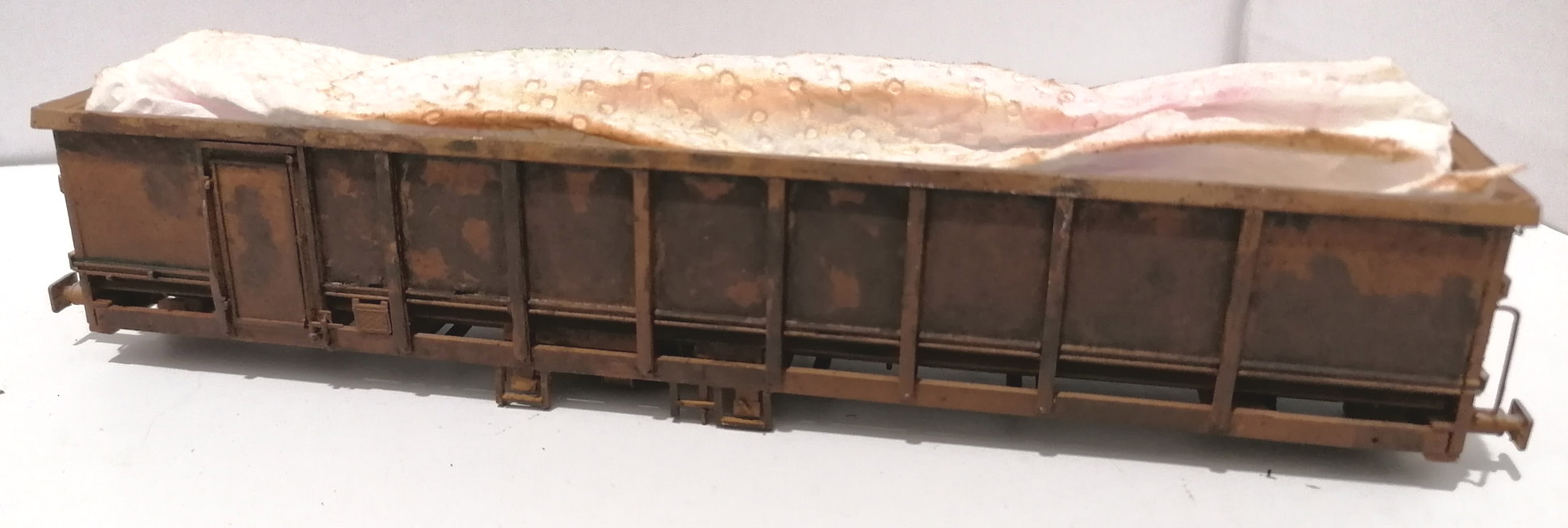

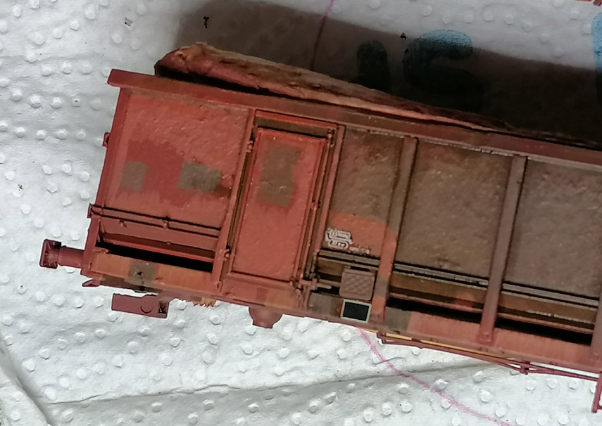

Messagepar bb22270 » 07 Mar 2021 11:51
Bonjour, je vais faire un petit effort sur les produits .. Après je ne suis pas toujours très rigoureux et je prend ce que j'ai sous la main au moment où.
Pour la suite, je fais une première couche de base en acrylique Vallejo. J'utilise souvent le Burnt Amber et le Rust.
Première couche de peinture sur les flancs 01
Première couche de peinture sur les flancs 02
Avant en sous-couche, je marque à la peinture les parties qui seront plus foncées. C'est un guide que je fais à partir des images que j'ai sélectionnées pour que je n'oublie pas que le wagon est repeint dans certains endroits.
Evidemment le papier absorbant sert à protéger l'intérieur du wagon qui est déjà terminé !

Messagepar bb22270 » 07 Mar 2021 12:24
Attention, l'adhérence des peintures Vallejo n'est pas au top sur la base Tamiya c'est pour cela que je rajoute de l'Apprêt Aéro Grund de Schmincke. Si je ne le fais pas, la peinture se détache parfois quand je mets un scotch de masquage per exemple. Je devrais sans doute mettre en apprêt de la marque. C'est Gonzo sur LR Forum qui expliquait bien l'intérêt de l'Aero Grund.
bb22270
Messages: 268

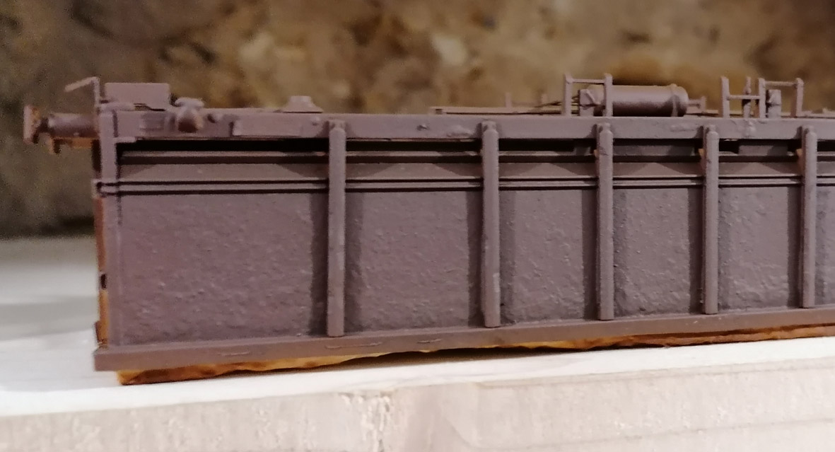

Messagepar bb22270 » 07 Mar 2021 12:33
En général, je continue les couches d'aéro tant que je n'ai pas la bonne teinte. Sur ces photographies on voit bien l'effet de texture un peu grumeleuse et boursoufflée. C'est ce que je recherchais pour ne pas avoir de parois lisses.
Texture des flancs 02
Texture des flancs

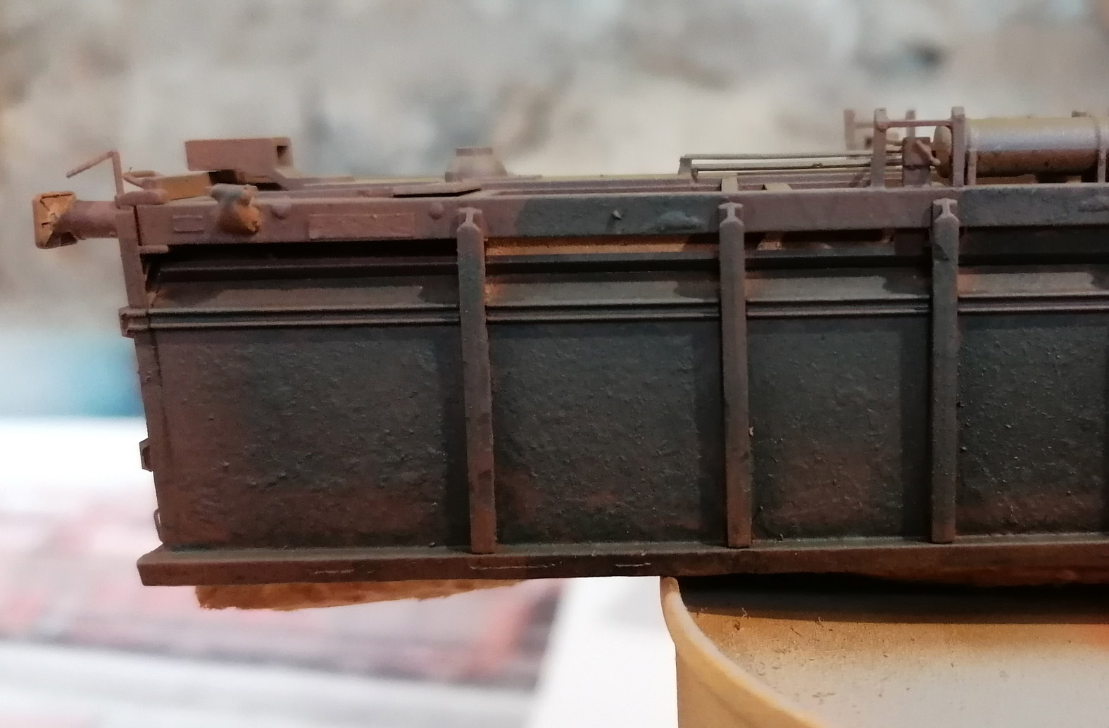

Messagepar bb22270 » 12 Mar 2021 18:28
La suite de la patine ... Je peins sur les flancs les parties qui ont été rénovées sur l'image de référence choisie.
Peinture des parties rénovées sur les flancs du wagon E74
