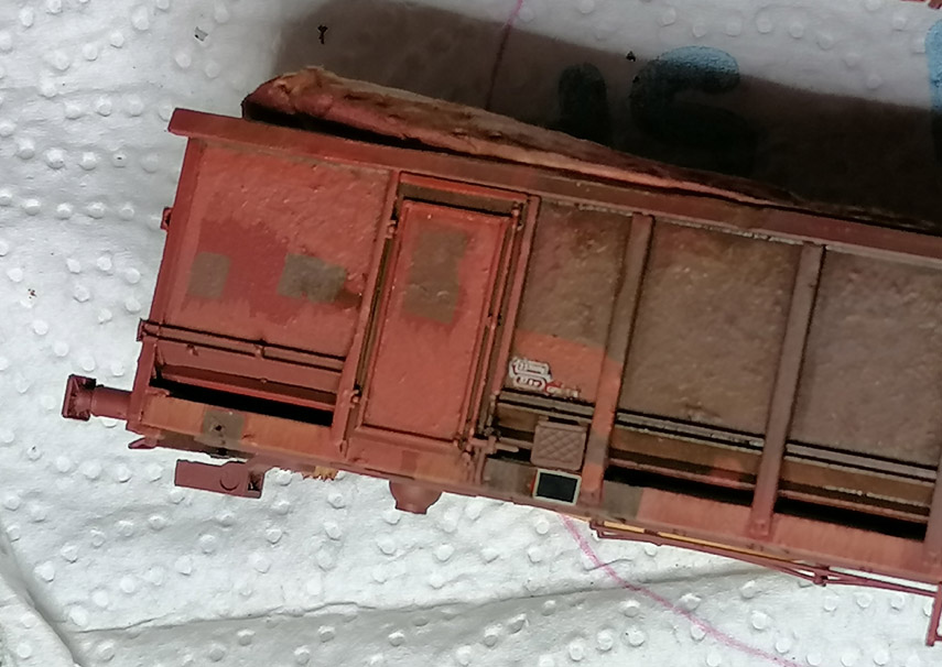

Pour la suite, je fais une première couche de base en acrylique Vallejo. J'utilise souvent le Burnt Amber et le Rust.

Avant en sous-couche, je marque à la peinture les parties qui seront plus foncées. C'est un guide que je fais à partir des images que j'ai sélectionnées pour que je n'oublie pas que le wagon est repeint dans certains endroits.
Evidemment le papier absorbant sert à protéger l'intérieur du wagon qui est déjà terminé !

Attention, l'adhérence des peintures Vallejo n'est pas au top sur la base Tamiya c'est pour cela que je rajoute de l'Apprêt Aéro Grund de Schmincke. Si je ne le fais pas, la peinture se détache parfois quand je mets un scotch de masquage per exemple. Je devrais sans doute mettre en apprêt de la marque. C'est Gonzo sur LR Forum qui expliquait bien l'intérêt de l'Aero Grund.

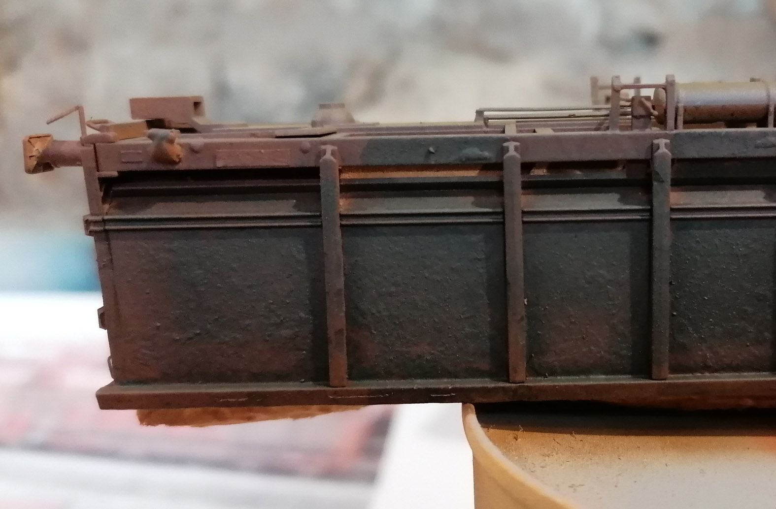

En général, je continue les couches d'aéro tant que je n'ai pas la bonne teinte. Sur ces photographies on voit bien l'effet de texture un peu grumeleuse et boursoufflée. C'est ce que je recherchais pour ne pas avoir de parois lisses.

Vous noterez qu'on voit du scotch et du maskol qui protègent les inscriptions.
