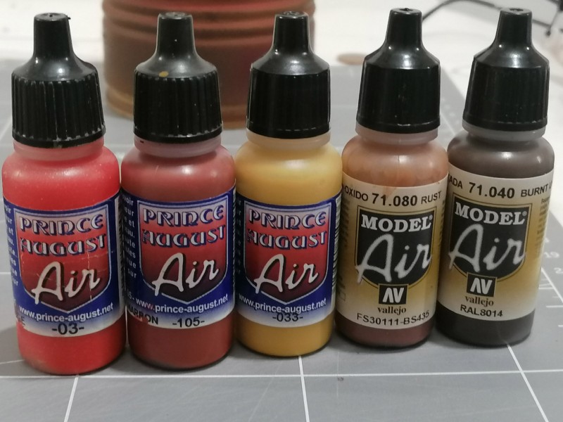

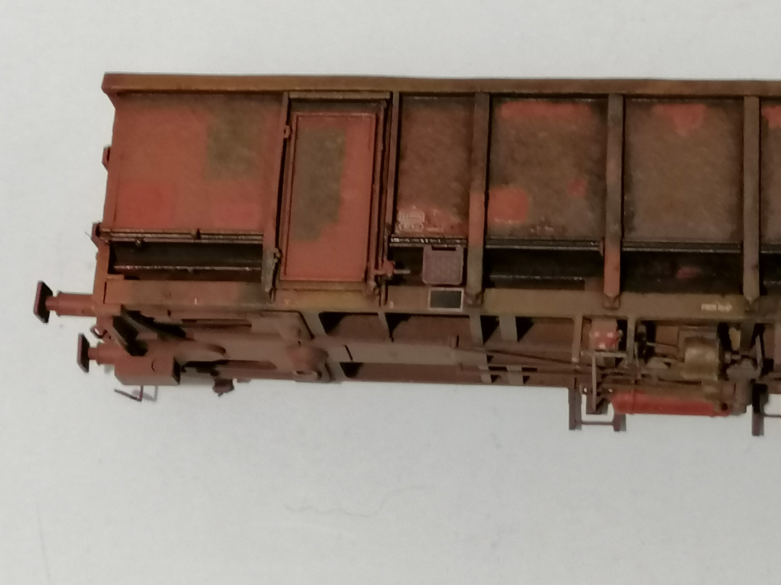

Les flancs sont faits au pinceau avec:
Patine wagon E74 Peintures Prince August
Je fais les mélanges dans une coupelle plus ou moins rouge ou marron suivant les parties. J'y ajoute un gris parfois pour désaturer. Ce que j'aime dans cette peinture c'est qu'elle se dilue dans l'eau. Je peux conserver les pots pendant des années alors que les humbrol sèchent rapidement si le pot est mal fermé.
Je me suis aperçu que toutes ces retouches ne sont pas homogènes sur le wagon modèle.

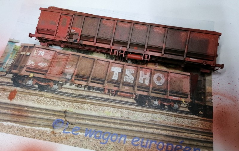

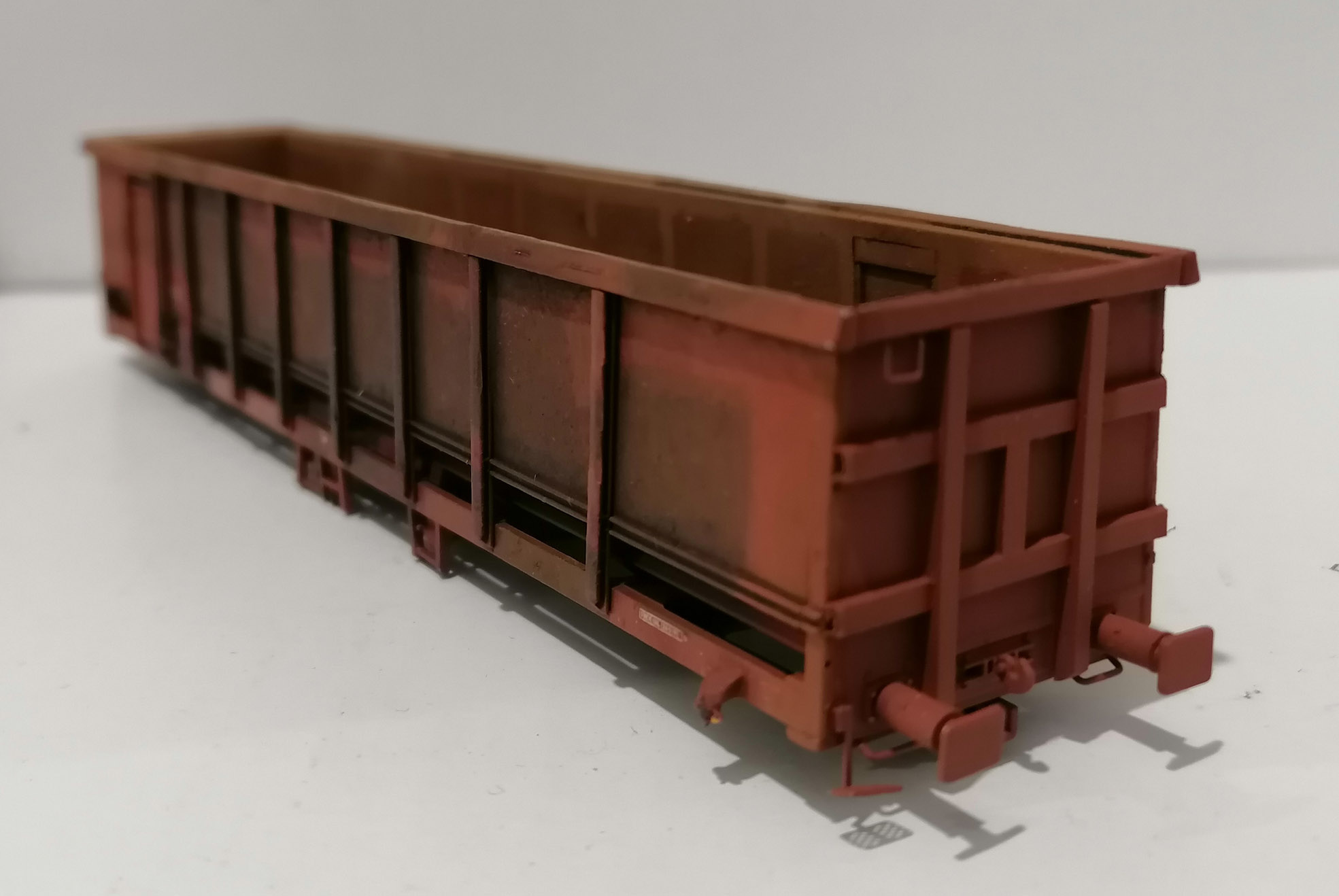

Je n'ai pas présenté l'objectif.
Le wagon E74 et son modèle
Voici l'une des faces. Désolé pour l'éclairage médiocre et les reflets.
Je remercie au passage le site https://www.wagons-europe.net/ pour toutes ses images
Il est possible de faire plusieurs passes. Souvent je n'étais pas satisfait de mon mélange le lendemain. Je prend un petit pinceau brosse pour estomper les limites entre les différentes parties.

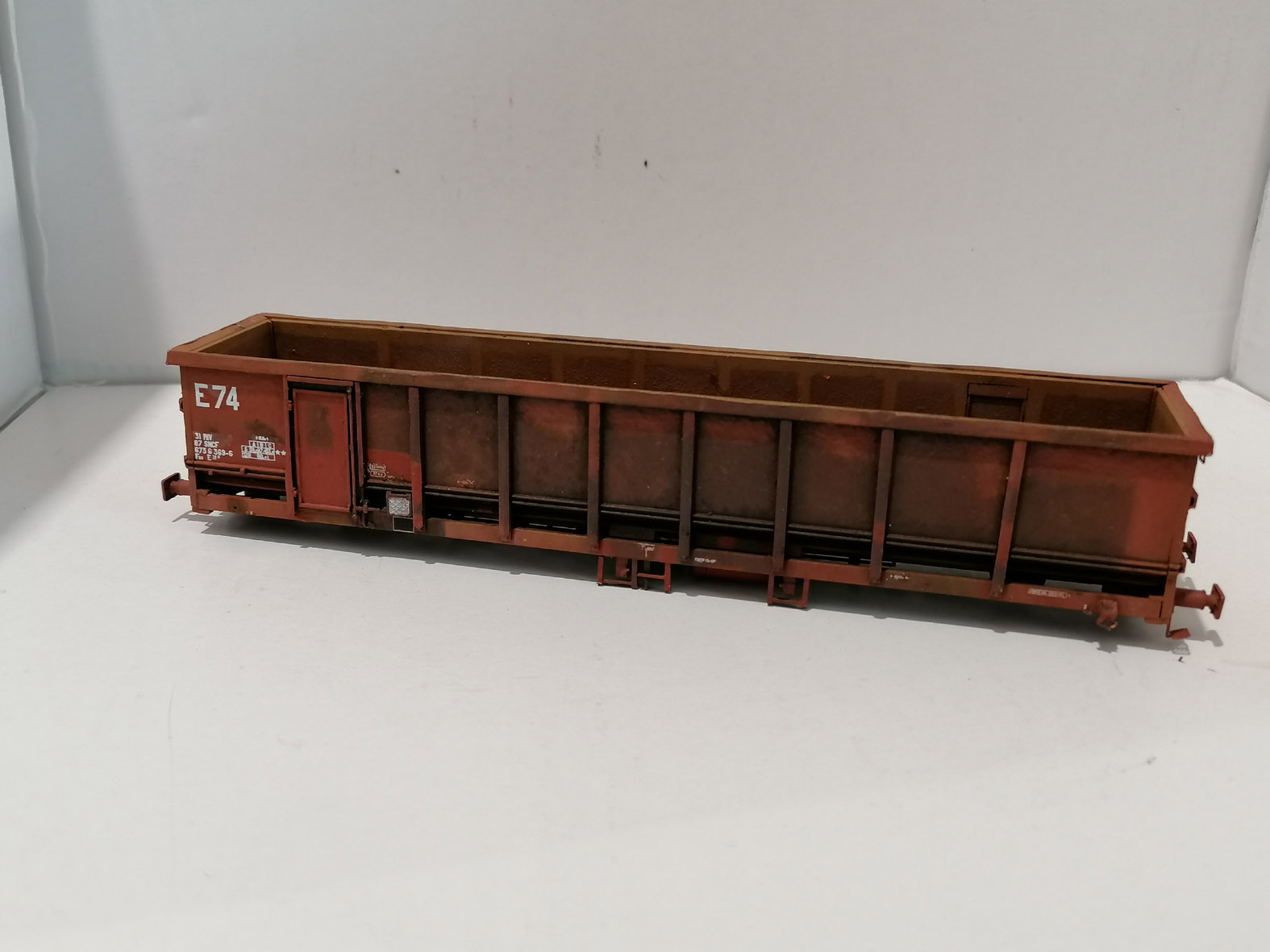

Après, j'ai utilisé différents produits en lavis sombre pour marquer les creux et les autres pour faire faire varier les couleurs sur le wagon et unifier les différentes peintures.
On peut les faire soi même avec des huiles et de l'essence F
bb22270
Messages: 268
Re: Patine d'un wagon tombereau E74 REE/Sud Express

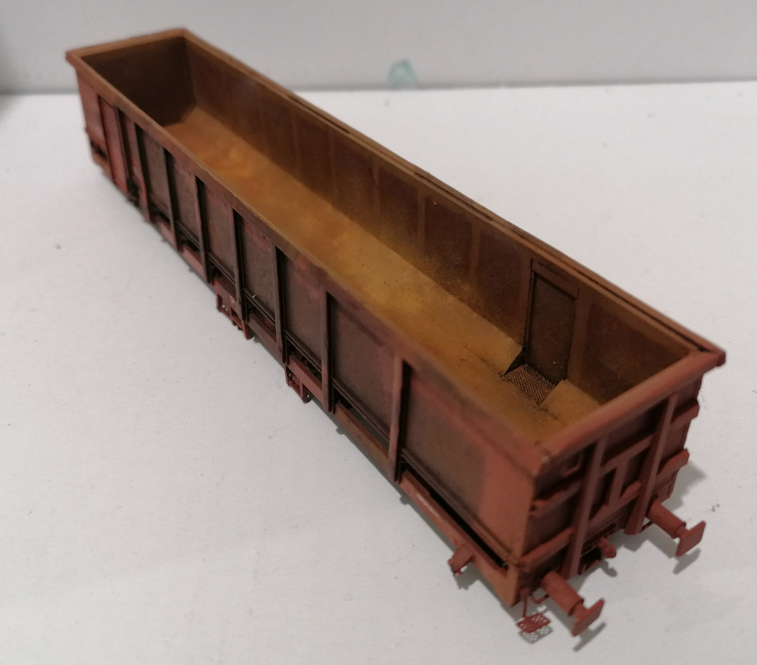

Messagepar bb22270 » 20 Mar 2021 19:42
Voilà un aperçu du travail
Patine wagon E74 14
Faut s'amuser et ne pas hésiter à reprendre.

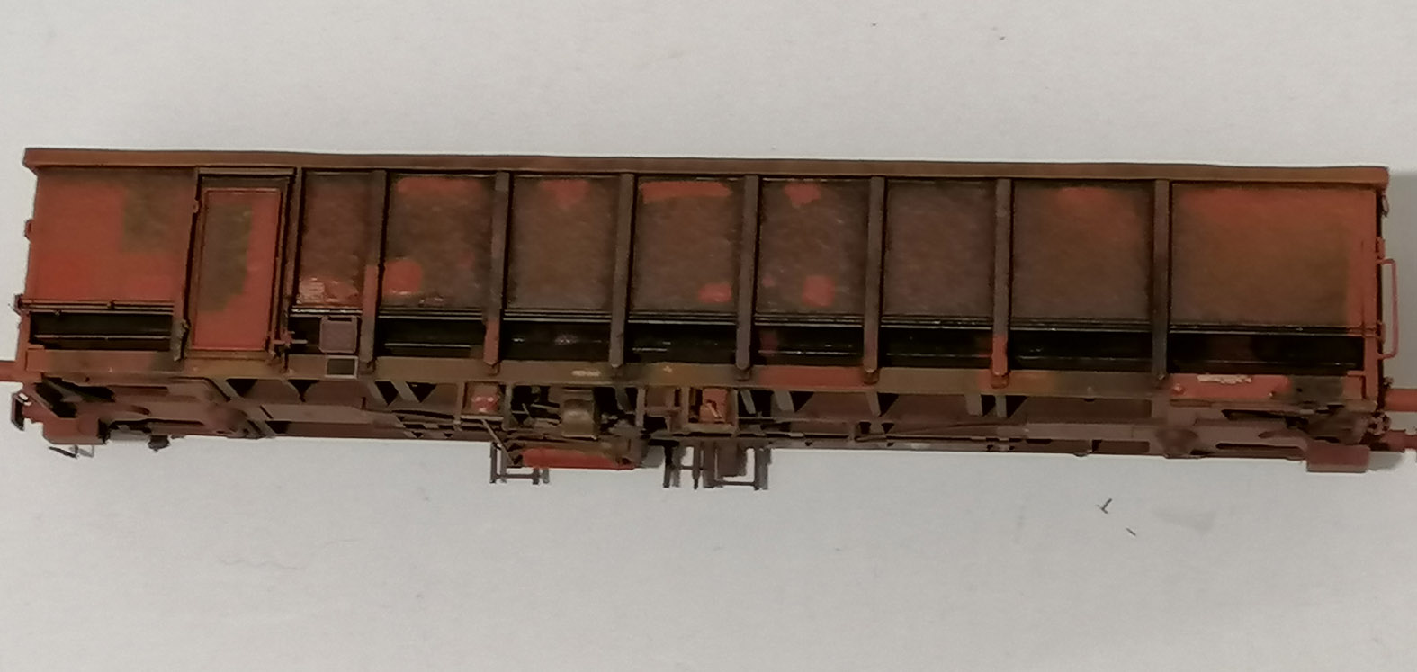

Messagepar bb22270 » 20 Mar 2021 19:47

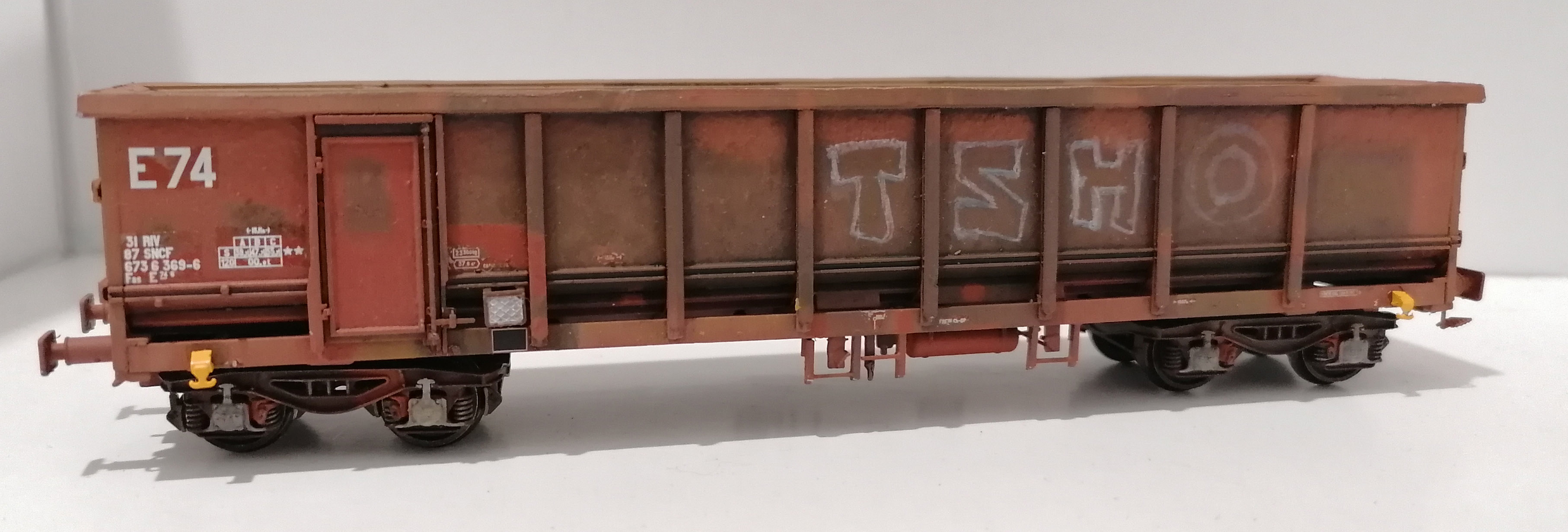

cela doit ressembler à peu près à ça
Patine E74 15

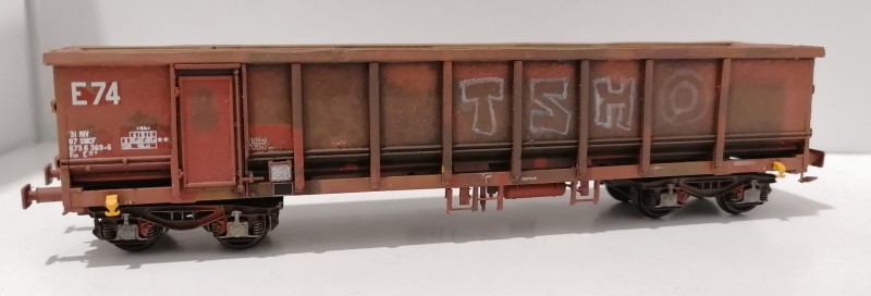

Après j'ai posé les décalques E74 d'Ardennes Modélisme / Atelier CJM. Décalques super faciles à poser de très bonne qualité.

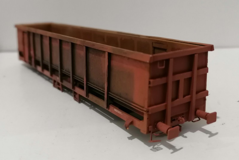

Après je prépare les graffitis. Si je pose tous les petits détails avants (crochets de halage, échelle, ...) je passe mon temps à les décoller !
