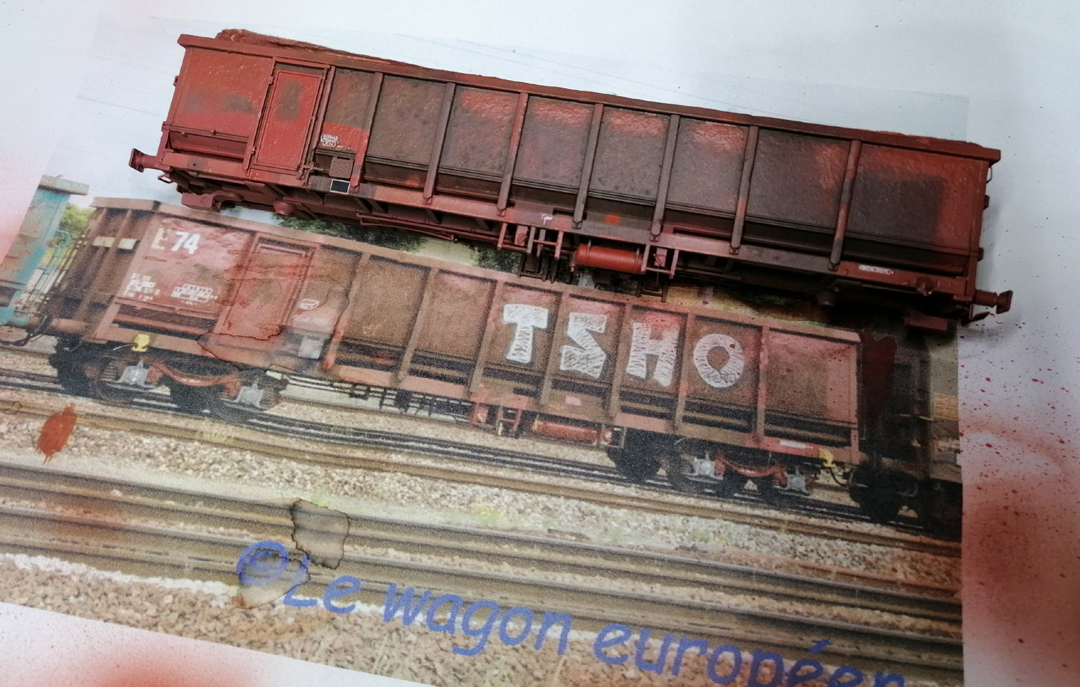

Je n'ai pas présenté l'objectif.
Le wagon E74 et son modèle
Voici l'une des faces. Désolé pour l'éclairage médiocre et les reflets.
Je remercie au passage le site https://www.wagons-europe.net/ pour toutes ses images
Il est possible de faire plusieurs passes. Souvent je n'étais pas satisfait de mon mélange le lendemain. Je prend un petit pinceau brosse pour estomper les limites entre les différentes parties.

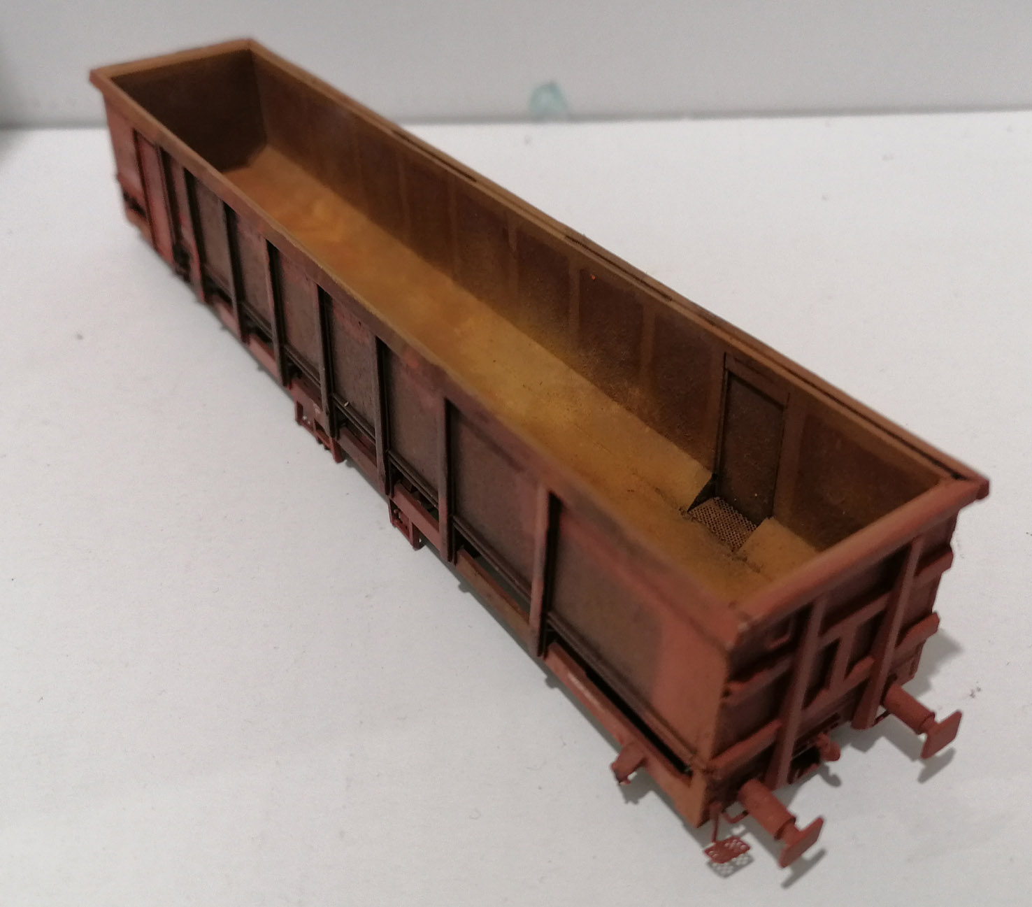

Messagepar bb22270 » 20 Mar 2021 19:42
Voilà un aperçu du travail
Patine wagon E74 14
Faut s'amuser et ne pas hésiter à reprendre.
