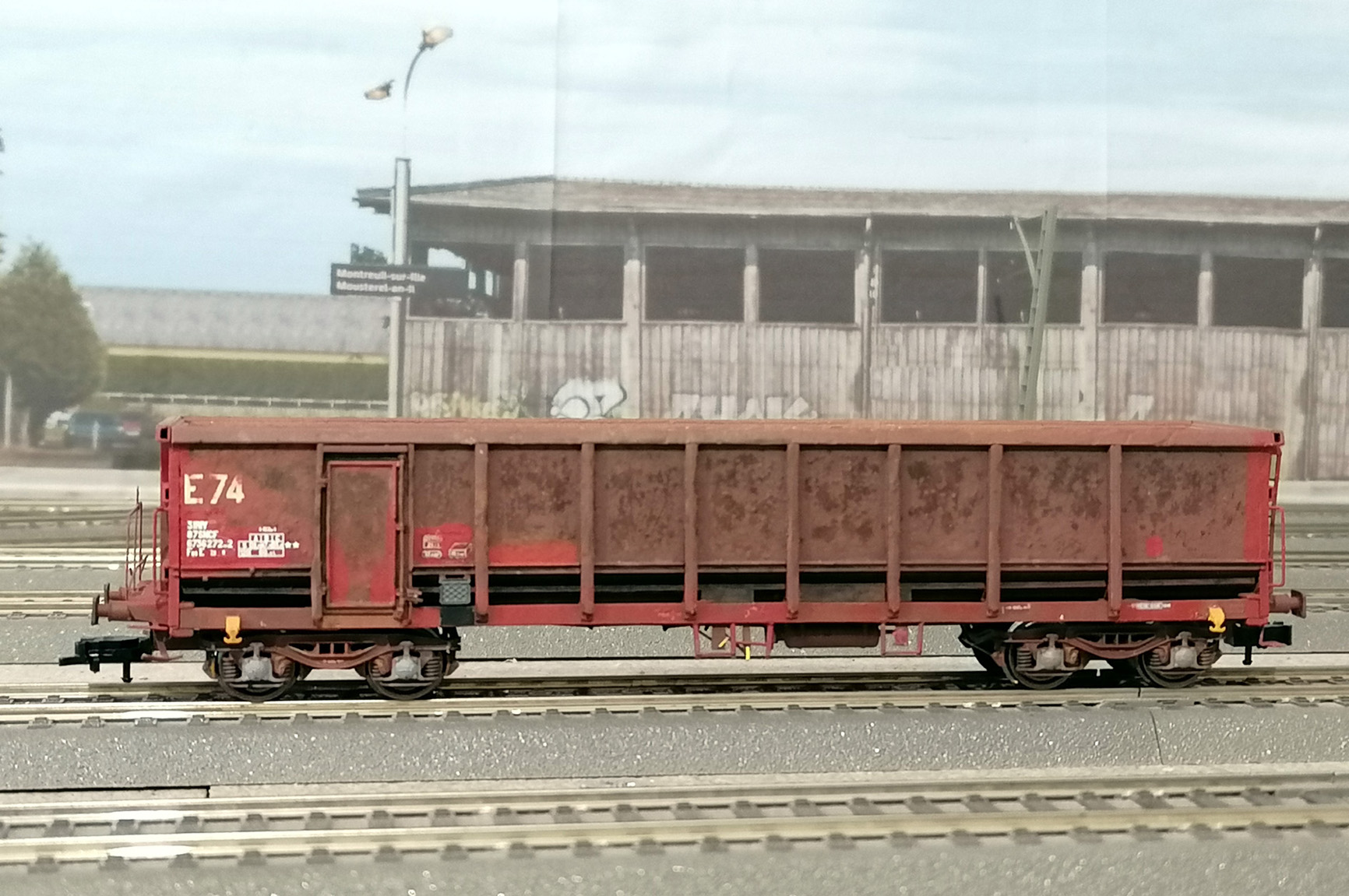

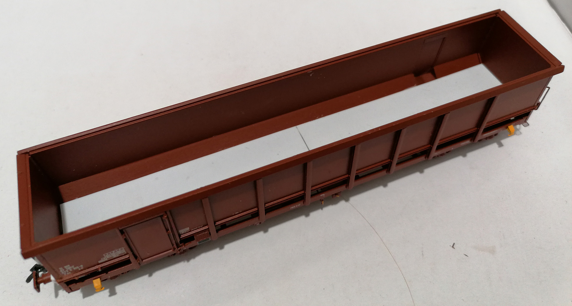

Messagepar bb22270 » 18 Juil 2023 20:12

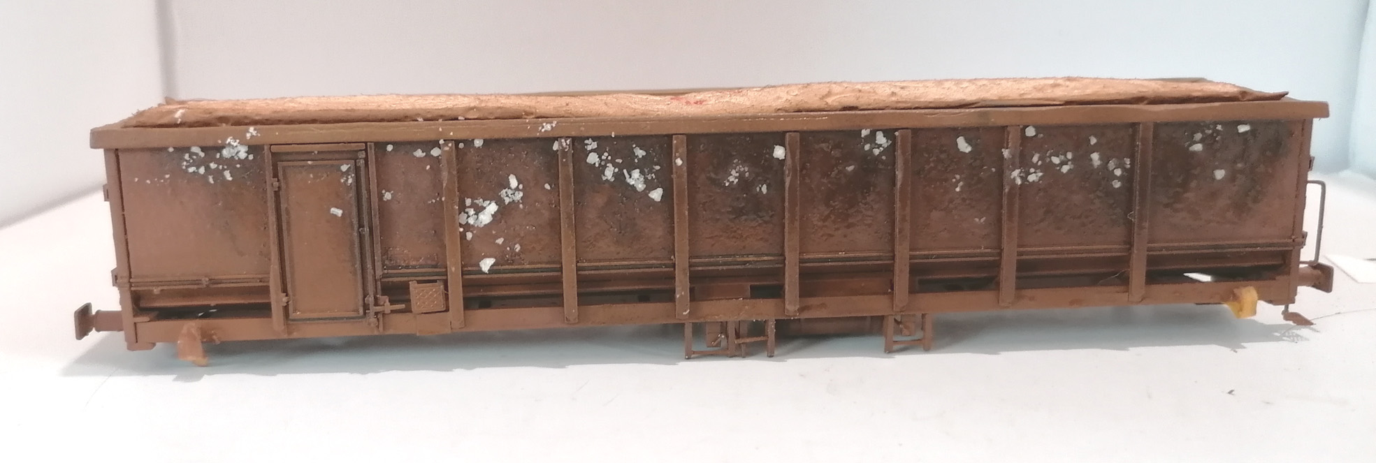

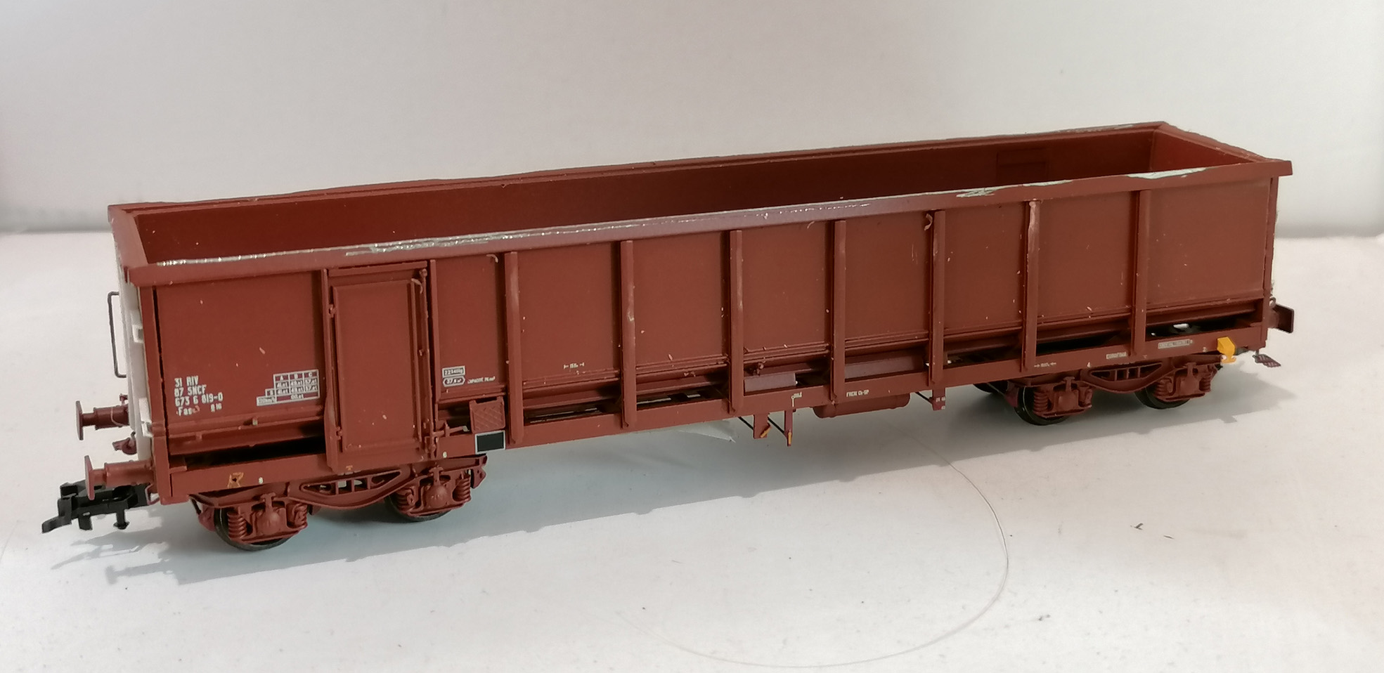

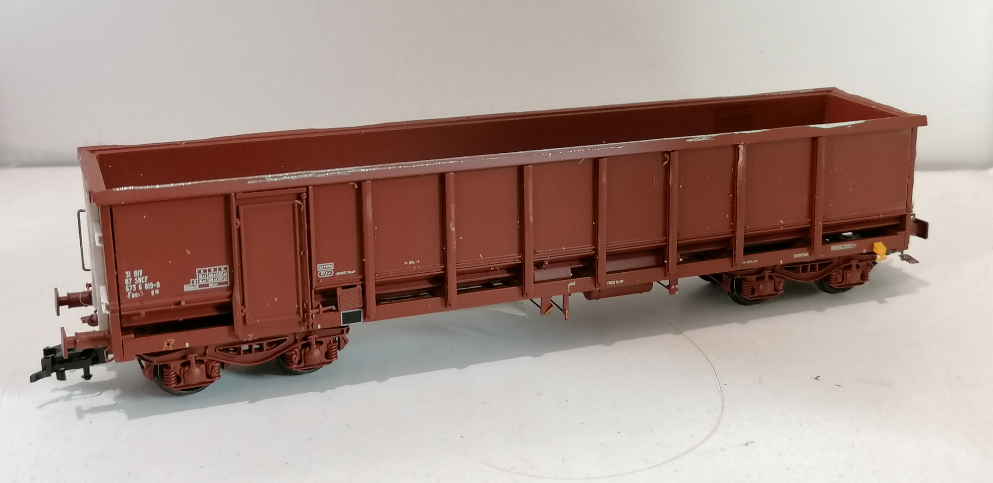

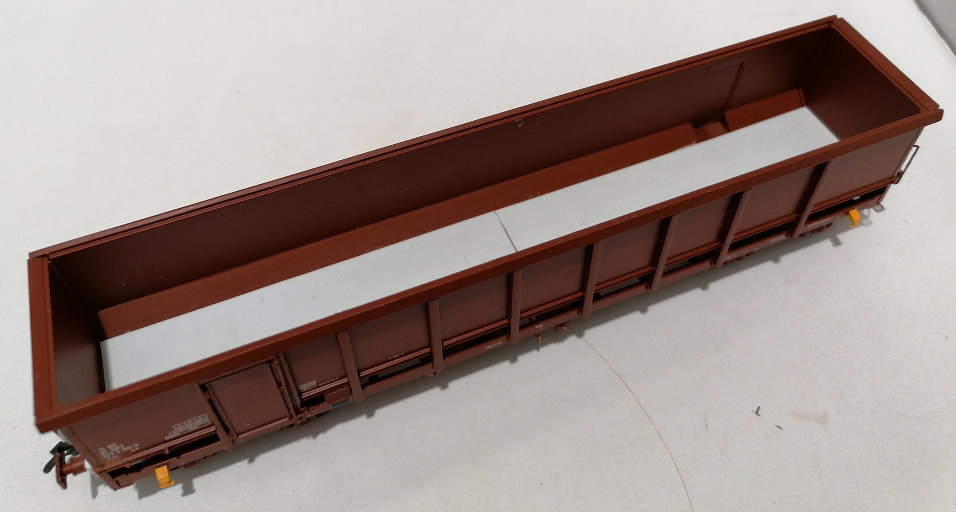

Bonjour à tous, j'ai recommencé a bosser sur des tombereaux Fas E74 REE SUD'EXPRESS.
J'ai du masquer les planchers en bois car je refais une version époque V du wagon avec de l'Evergreen 0,4 mm
Patine E74 BB22270

Messagepar bb22270 » 18 Juil 2023 20:33

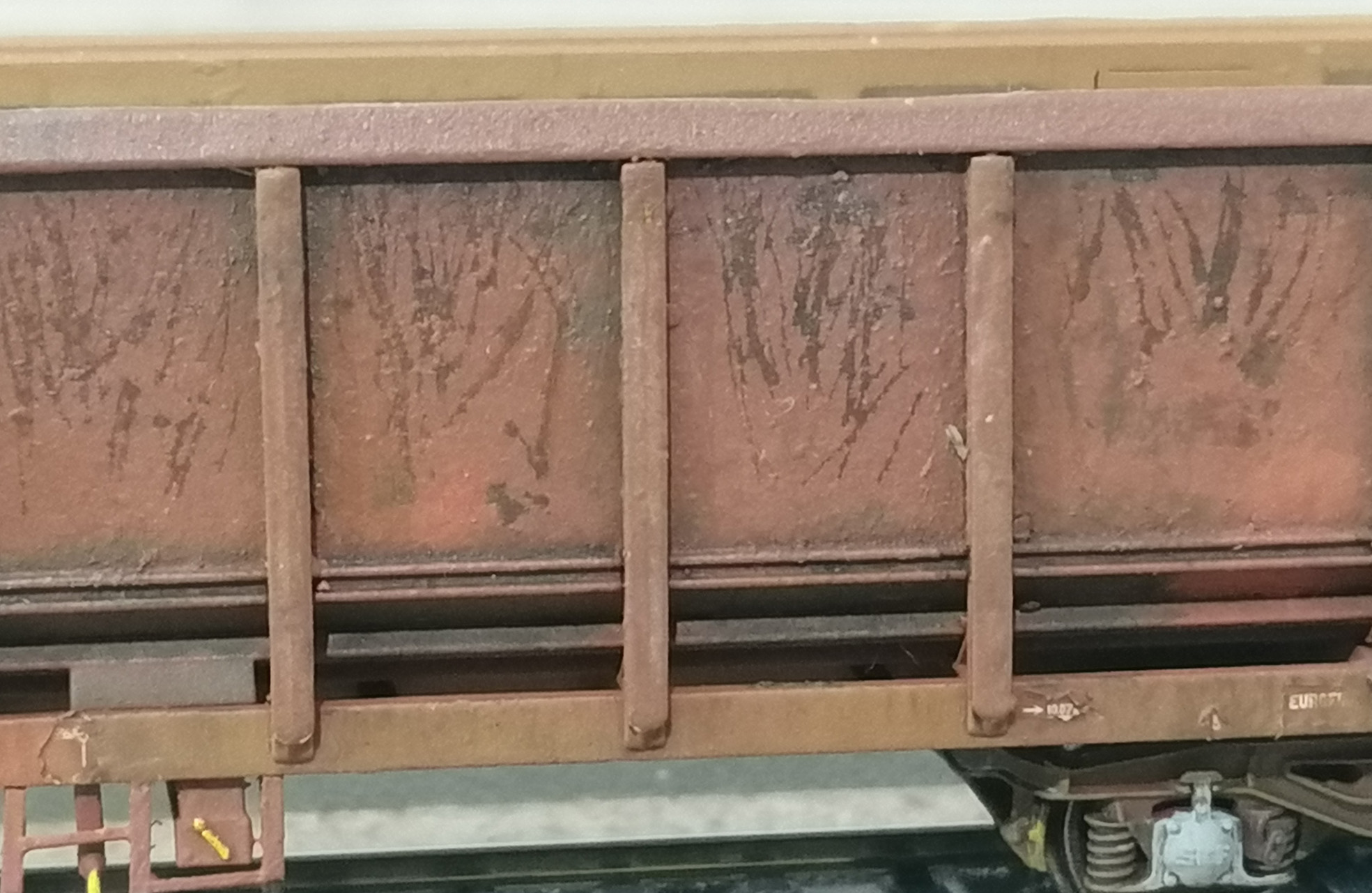

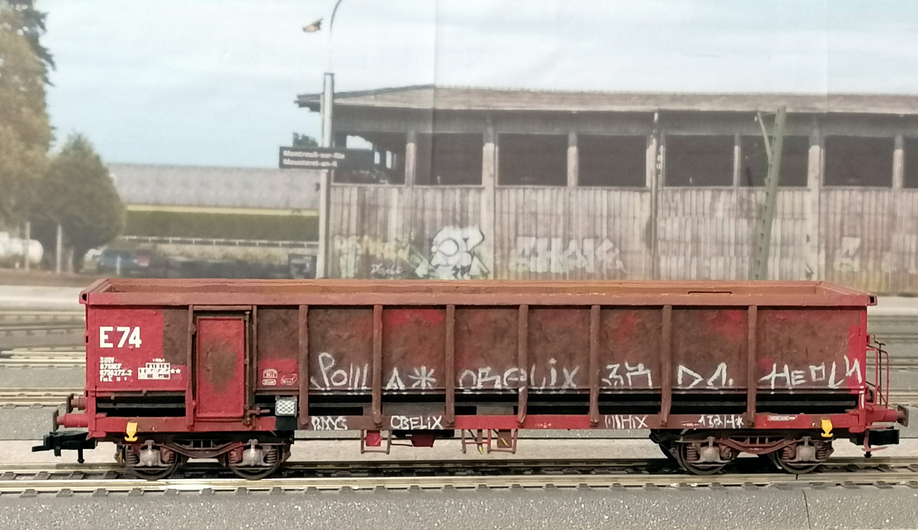

Après j'ai mis de la colle Z21 pour faire des bosses, de l'apprêt en bombe, du Burnt Amber de chez Vallejo, du pré-ombrage des recoins, ... Ensuite j'ai testé la technique du Hairspray (avec du sel) pour pouvoir faire apparaître la sous-couche une fois la teinte du wagon réalisée.
Patine wagon E74 REE BB22270
Après humidification et grattage avec une pointe (crayon plume) je peux faire apparaître des griffures comme cette que font les pelles mécaniques sur les flancs du wagon
Je fais beaucoup de retouches de couleurs et de nuances avec les Oilbrusher de chez MIG. Je travaille à l'œil sans mélange prédéfini d'après photographie.

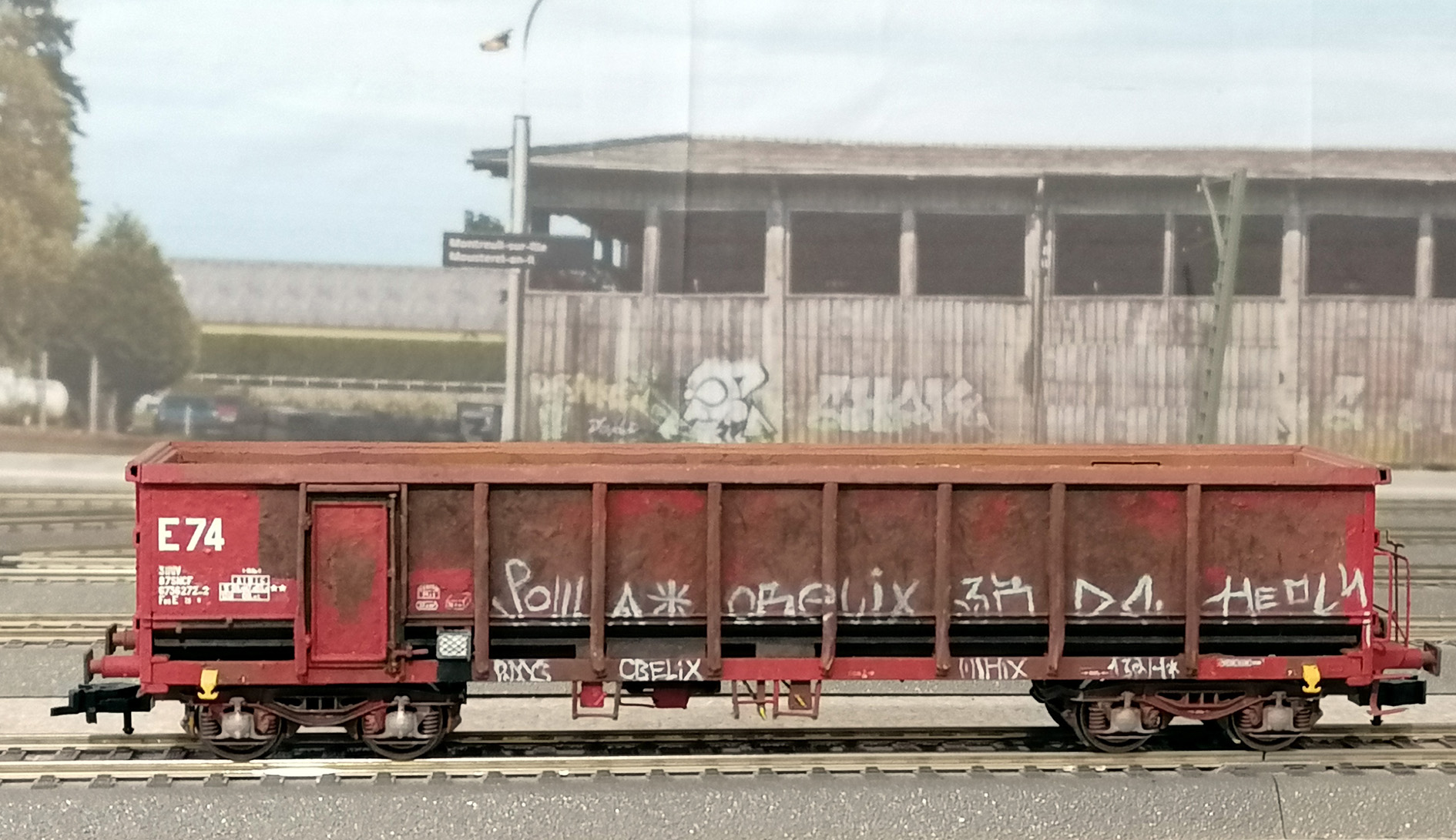

Re: Patine d'un wagon tombereau E74 REE/Sud Express

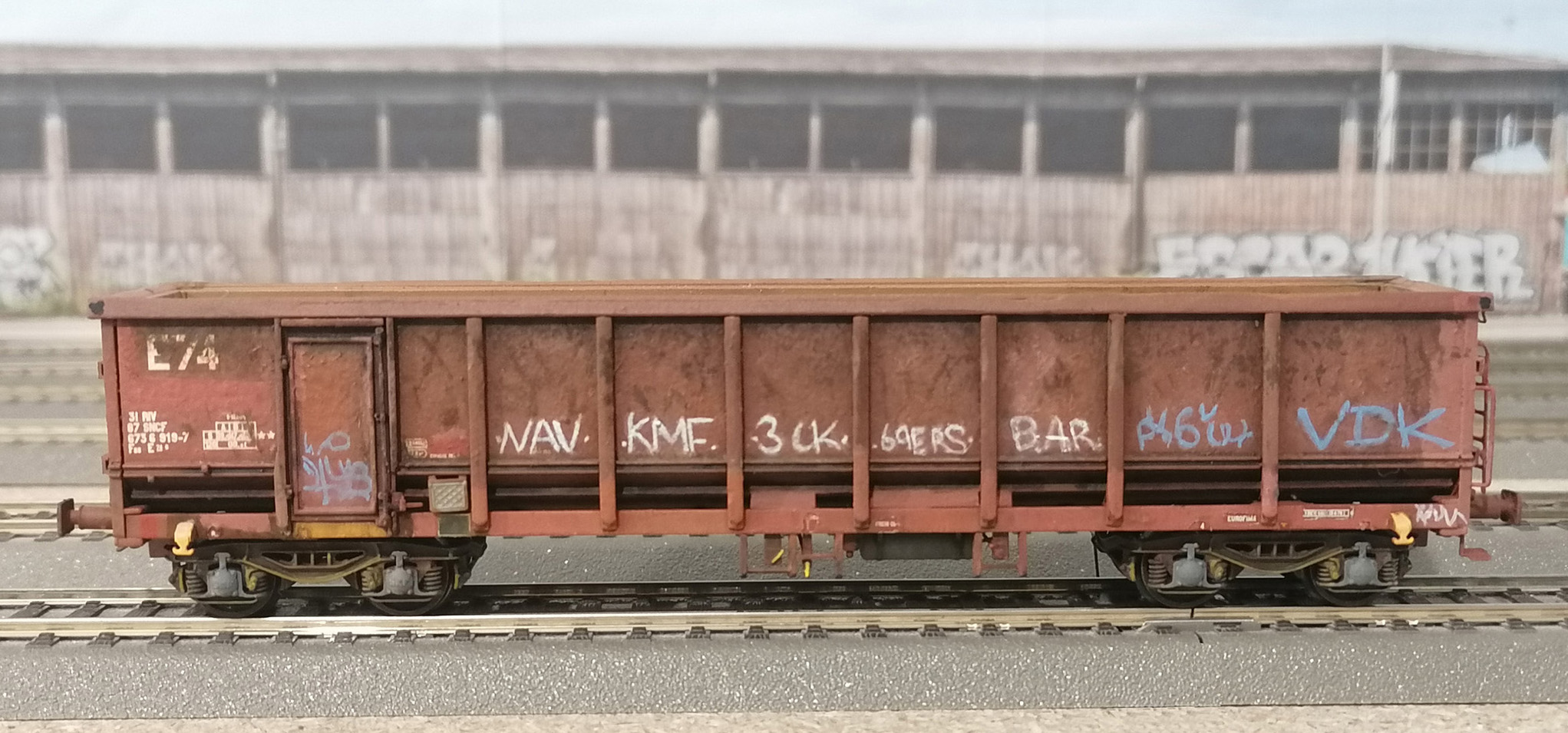

Messagepar bb22270 » 18 Juil 2023 21:08

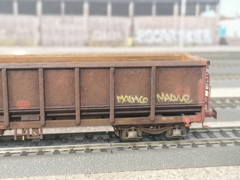

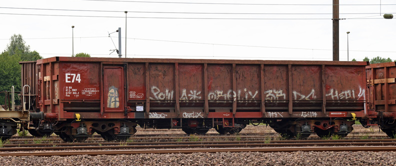

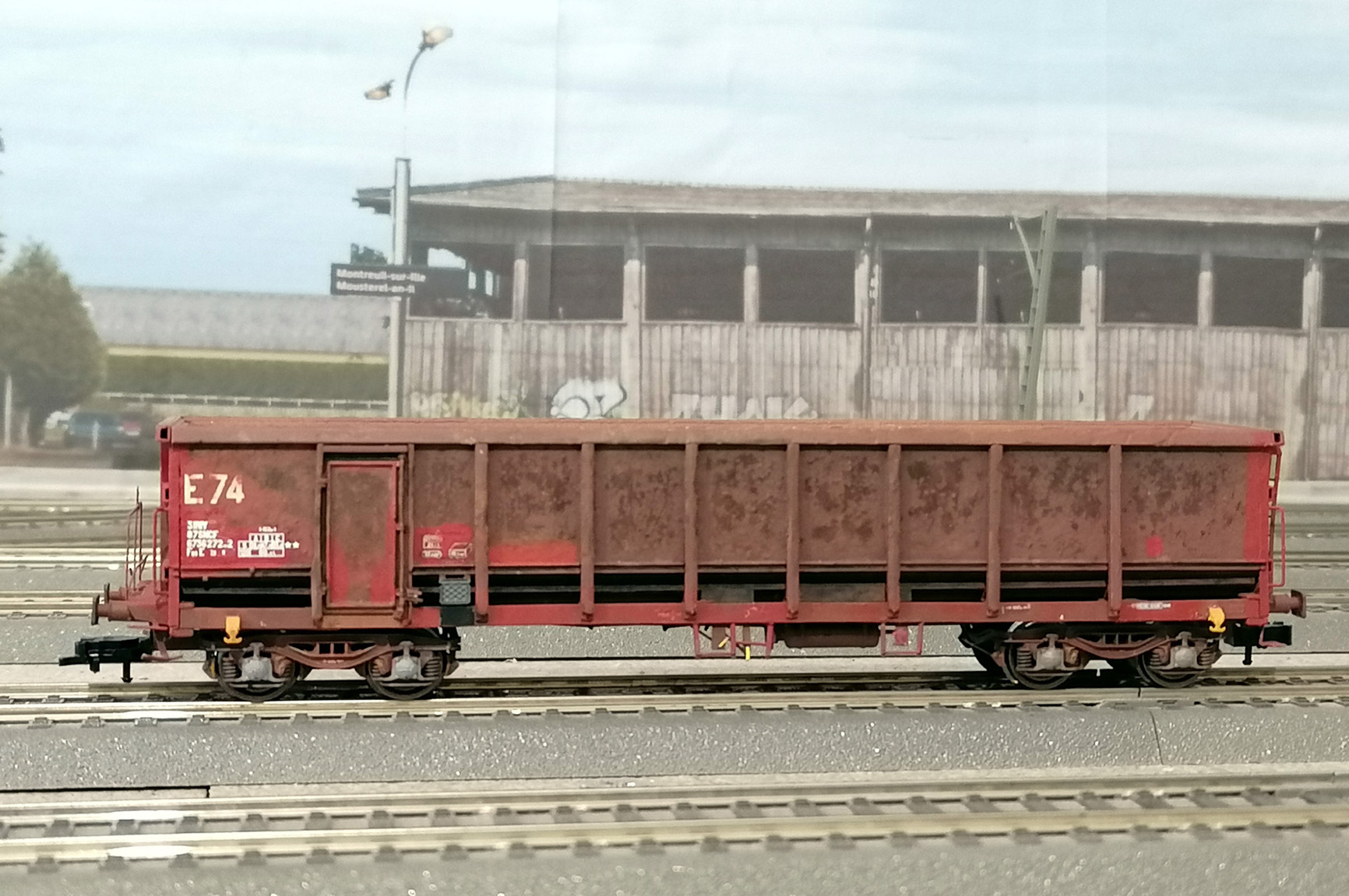

voilà le résultat d'après l'image de référence extraite du site du wagon européen
Wagon Fas E74
2 face a .jpg (252.29 Kio) Vu 19333 fois
Patine wagon Fas E74 Ree par BB22270
bb22270

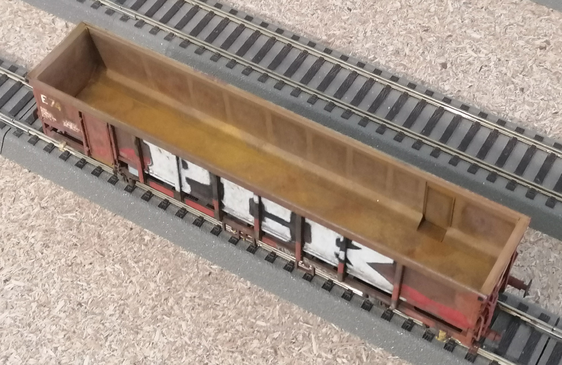

Messagepar bb22270 » 18 Juil 2023 21:12

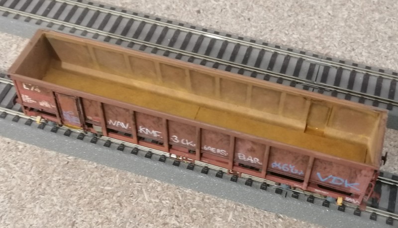

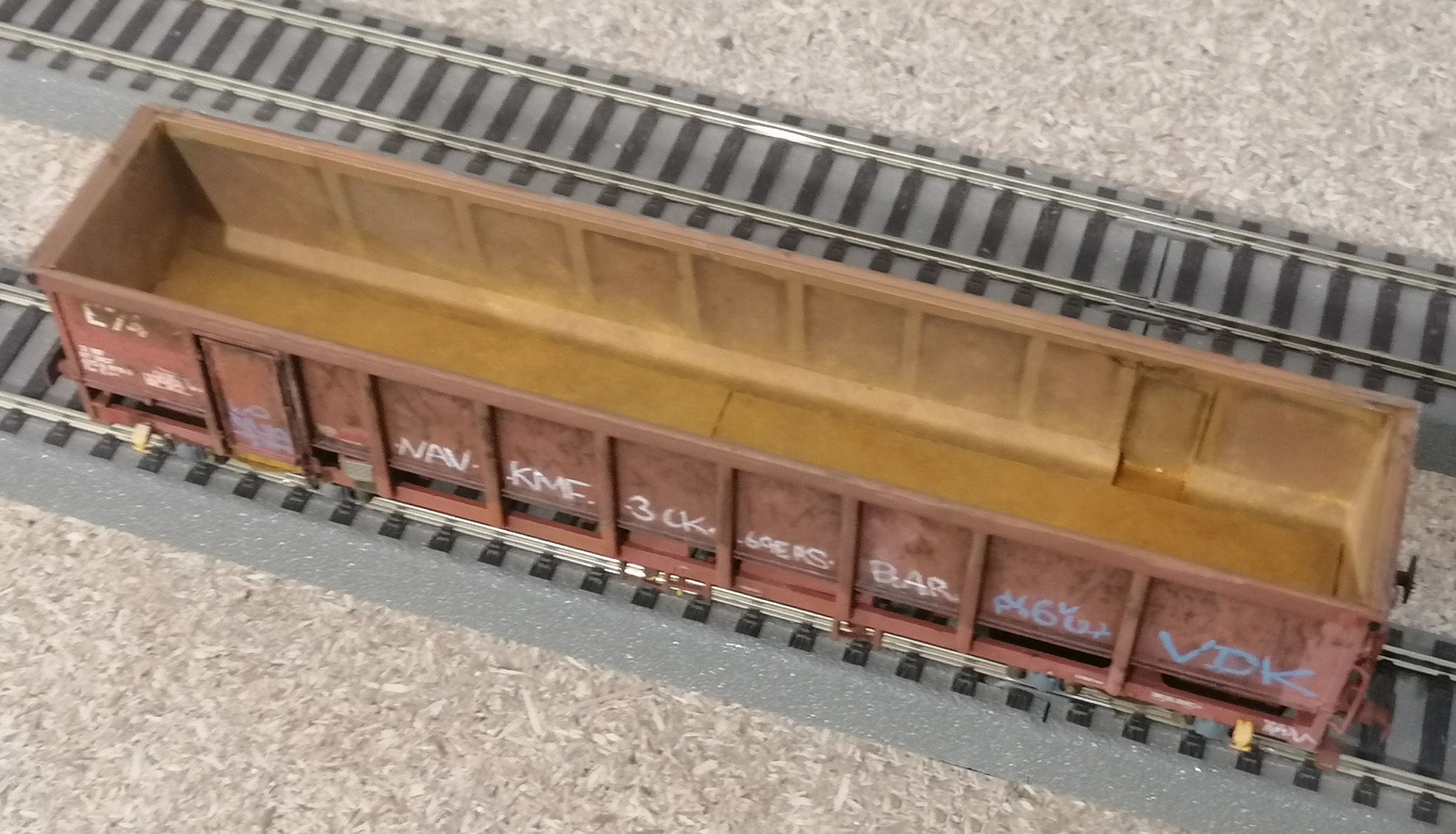

L'intérieur du wagon E74

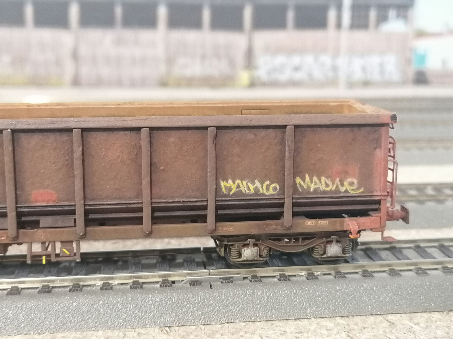

Messagepar bb22270 » 18 Juil 2023 21:16
Une des extrémités

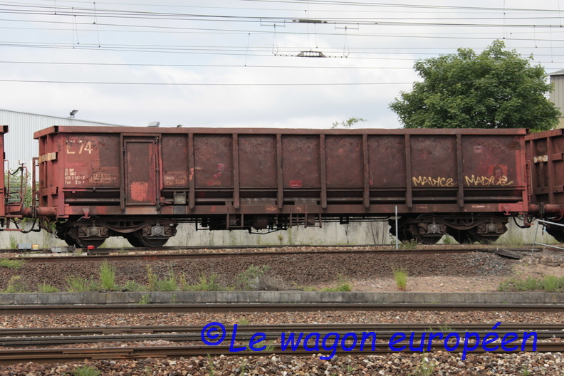

Messagepar bb22270 » 18 Juil 2023 21:30
L'autre coté
Image de référence du site Le Wagon Européen
face b 07.jpg (215.57 Kio) Vu 19333 fois
Noter que je réajuste les couleurs car la photo d'origine est trop sombre. Les teintes changent énormément suivant la luminosité.

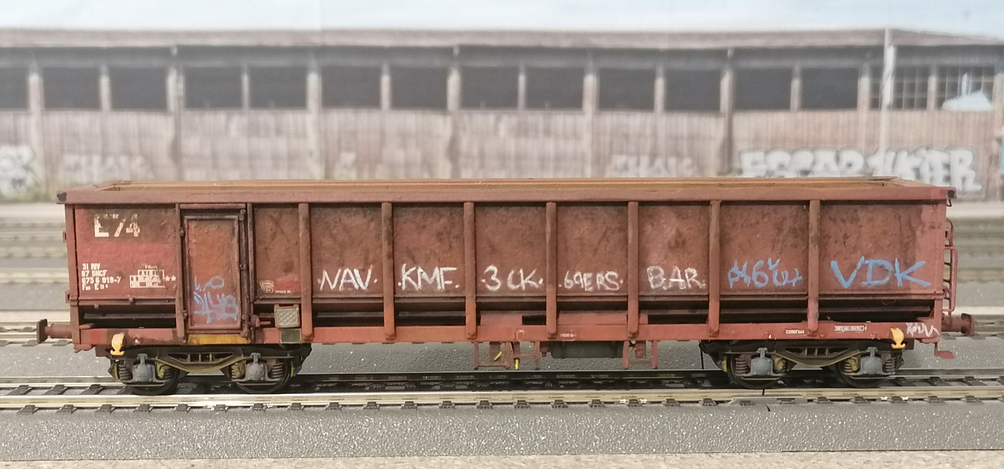

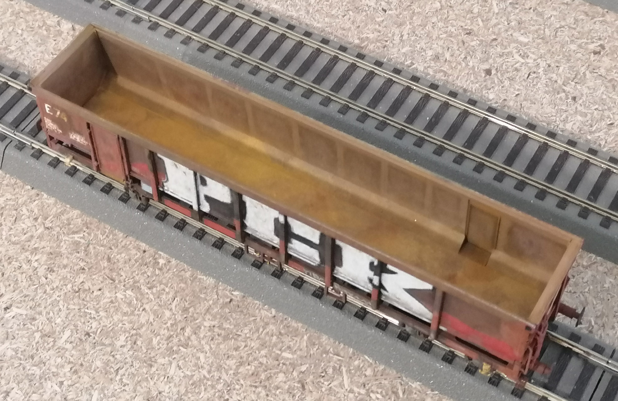

Messagepar bb22270 » 28 Jan 2024 19:11
Bonjour à tous, après un peu d'absence je reviens sur des tombereaux E74 utilisés pour le transport de ballast.
Toujours les mêmes techniques
Wagon E74 patiné bb22270
Je me suis inspiré d'images du site la wagon européen
