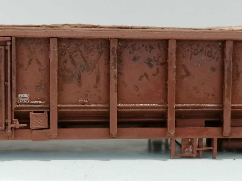

Après j'ai mis de la colle Z21 pour faire des bosses, de l'apprêt en bombe, du Burnt Amber de chez Vallejo, du pré-ombrage des recoins, ... Ensuite j'ai testé la technique du Hairspray (avec du sel) pour pouvoir faire apparaître la sous-couche une fois la teinte du wagon réalisée.
Patine wagon E74 REE BB22270
Après humidification et grattage avec une pointe (crayon plume) je peux faire apparaître des griffures comme cette que font les pelles mécaniques sur les flancs du wagon
Je fais beaucoup de retouches de couleurs et de nuances avec les Oilbrusher de chez MIG. Je travaille à l'œil sans mélange prédéfini d'après photographie.

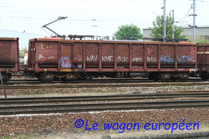

voilà le résultat d'après l'image de référence extraite du site du wagon européen
Wagon Fas E74
2 face a .jpg (252.29 Kio) Vu 18612 fois
Patine wagon Fas E74 Ree par BB22270

Messagepar bb22270 » 18 Juil 2023 21:30
L'autre coté
Image de référence du site Le Wagon Européen
face b 07.jpg (215.57 Kio) Vu 18612 fois
Noter que je réajuste les couleurs car la photo d'origine est trop sombre. Les teintes changent énormément suivant la luminosité.

Je me suis inspiré d'images du site la wagon européen

l'autre côté avec l'image du modèle
Wagon tombereau E74 patiné bb22270
Wagon tombereau E74 servant de modèle
E74 06 face b source.jpg (247.2 Kio) Vu 10834 fois
