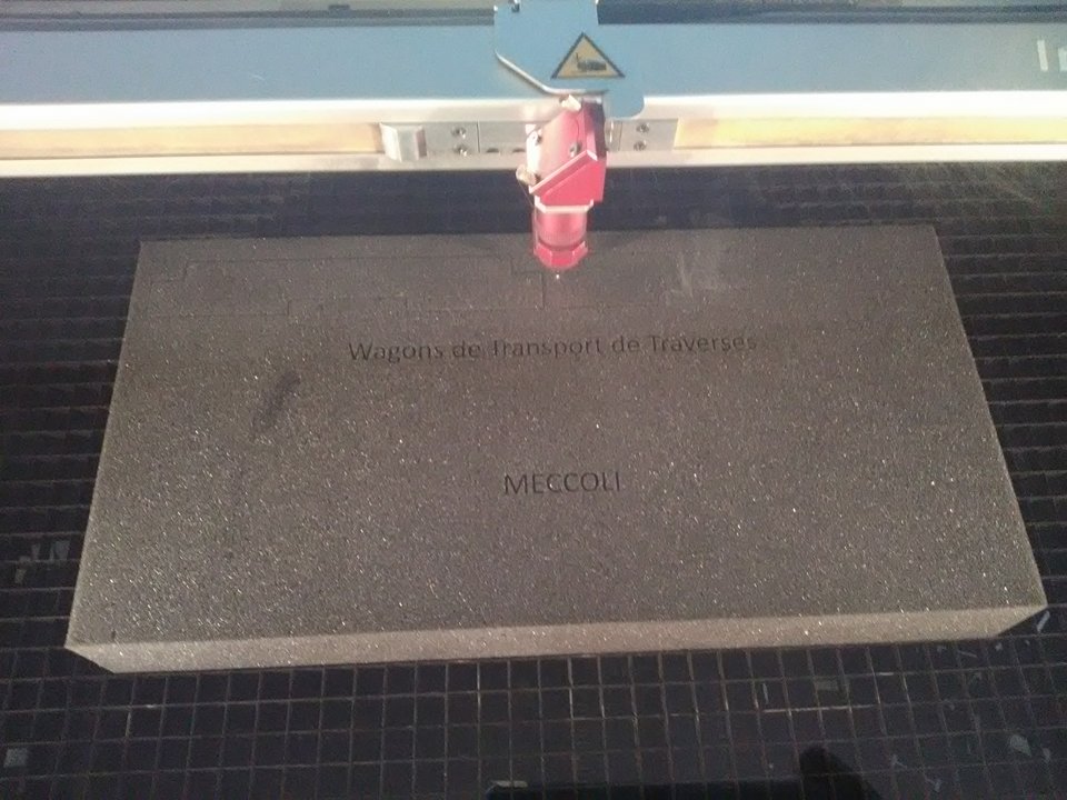

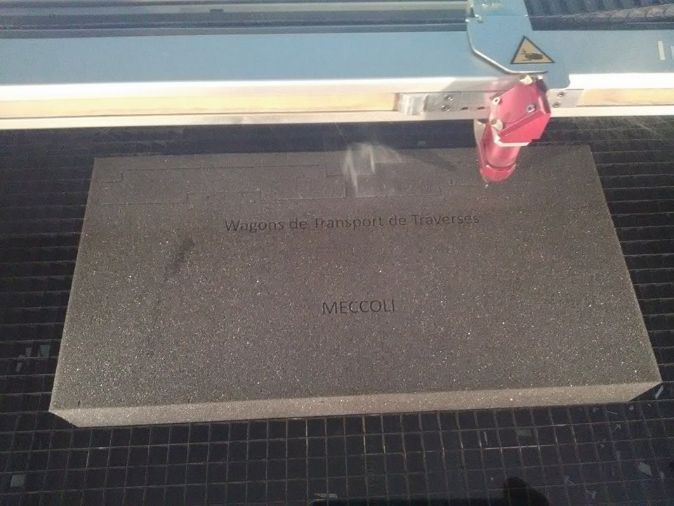

vendredi étant fériée j'en ai profité pour allé faire le gravage des mousses ainsi que leur découpe
il travaille a partir de plans ou du modèle en question

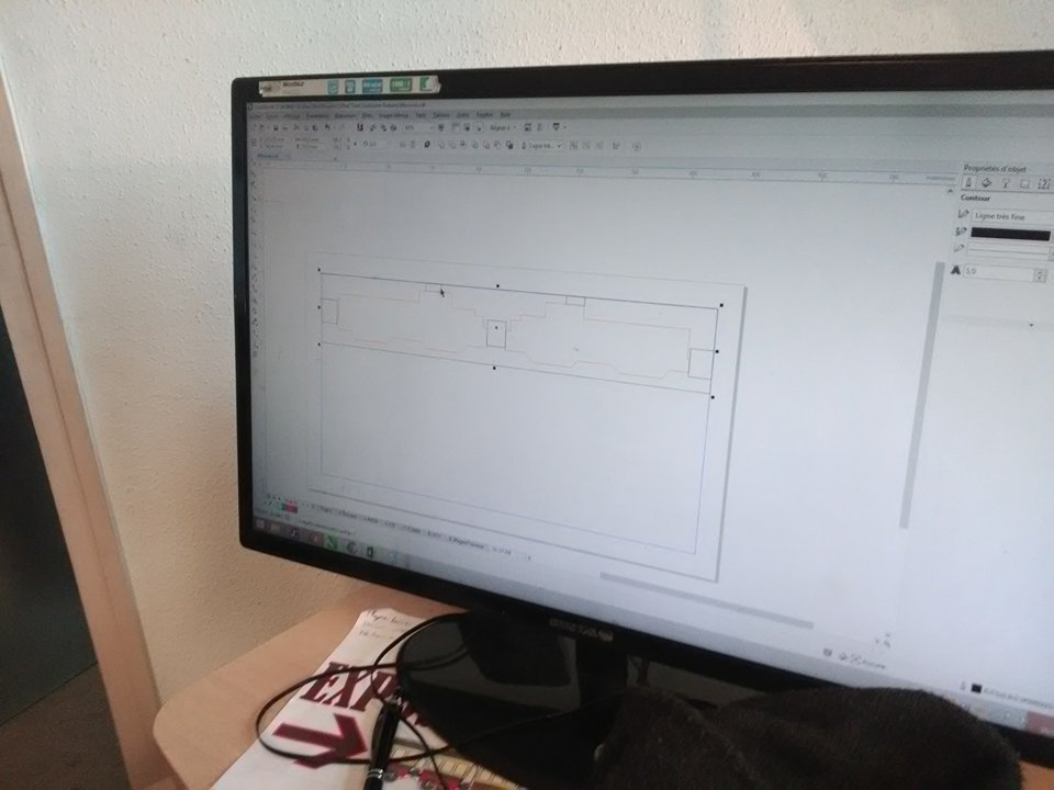

je lui avait dessiné les projets que je voulais réalisé, est avec son logiciel il a modélisé pour la découpe

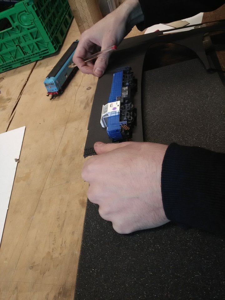

plusieurs essais son réalisé sur du carton pour voir si tout rentre bien il faut 4 à 5 essais
ensuite il dessine sur sa planche la dispossion des modèle que l'on doit découpé sur la mousse en intégrant du texte a la demande

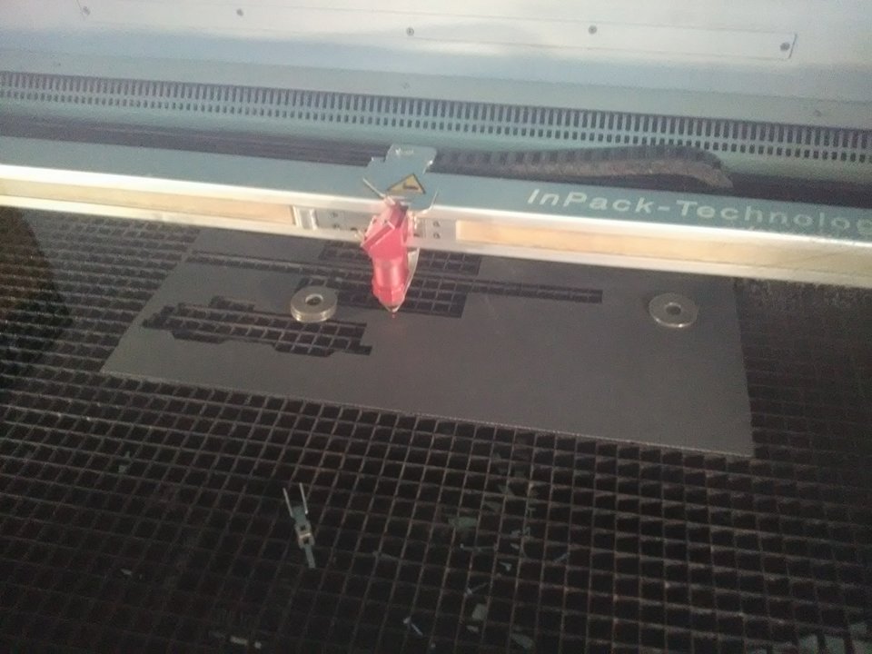

puis vient la découpe qui se fait assez rapide

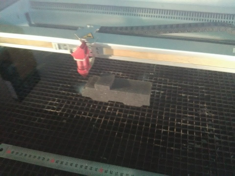

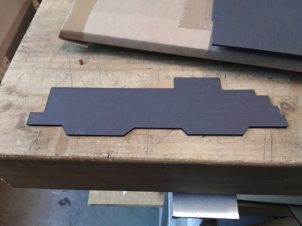

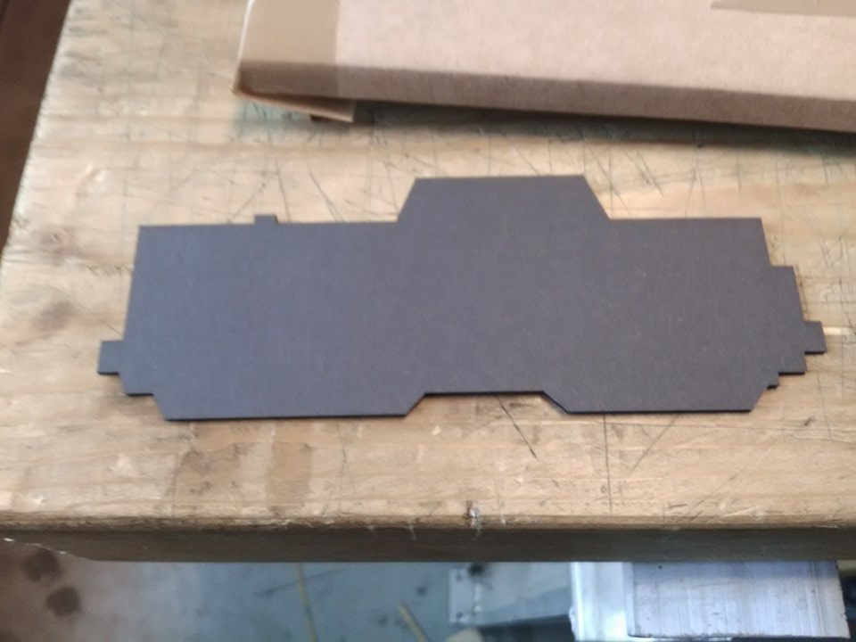

d'après les plans il découpe un gabarit
il réajuste les point délicat avec le patron de la découpe (en carton)
puis il rajuste les côtes sur sont logiciel
Re: découpe et gravage de mousse de callage
Messagepar ttxdudu90 » 31 Mar 2018 18:16
les patron de gabarit son réalisé dans des morceaux de carton
une fois le patron de gabarit validé il met en forme le plans de découpe et de gravage

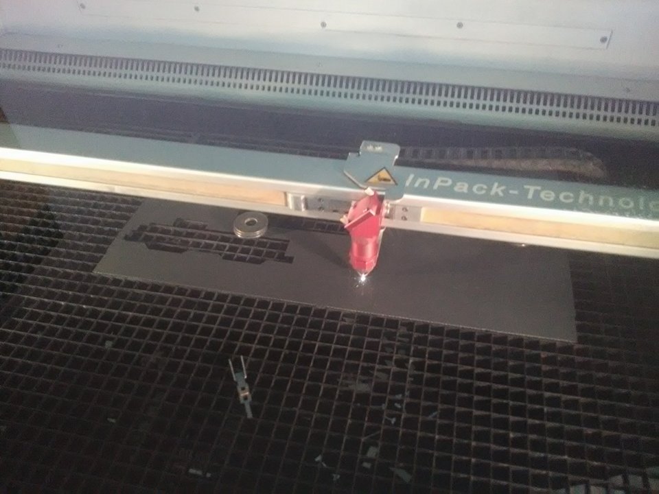

ensuite vient la découpe des mousses
Messagepar ttxdudu90 » 31 Mar 2018 18:22
découpe de tranche pour finir le calage de profondeur

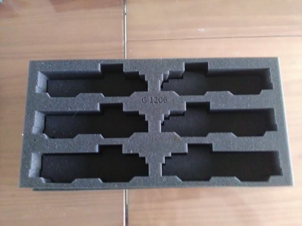

Messagepar ttxdudu90 » 01 Avr 2018 22:21

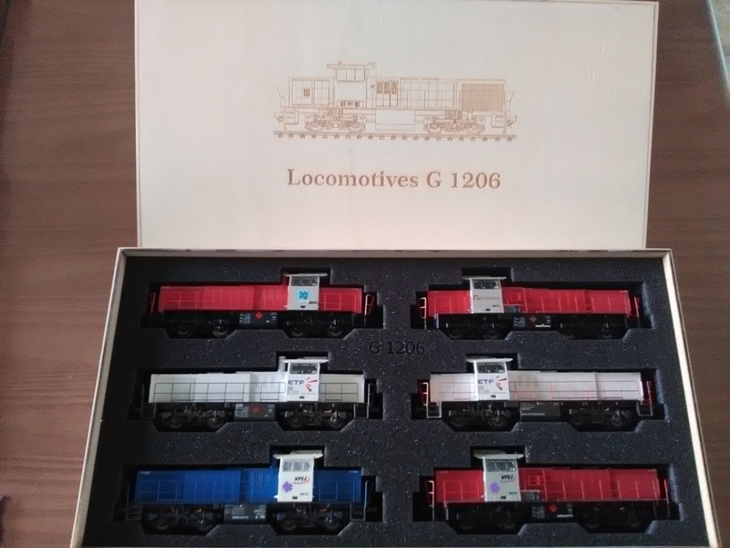

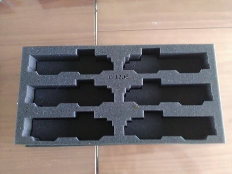

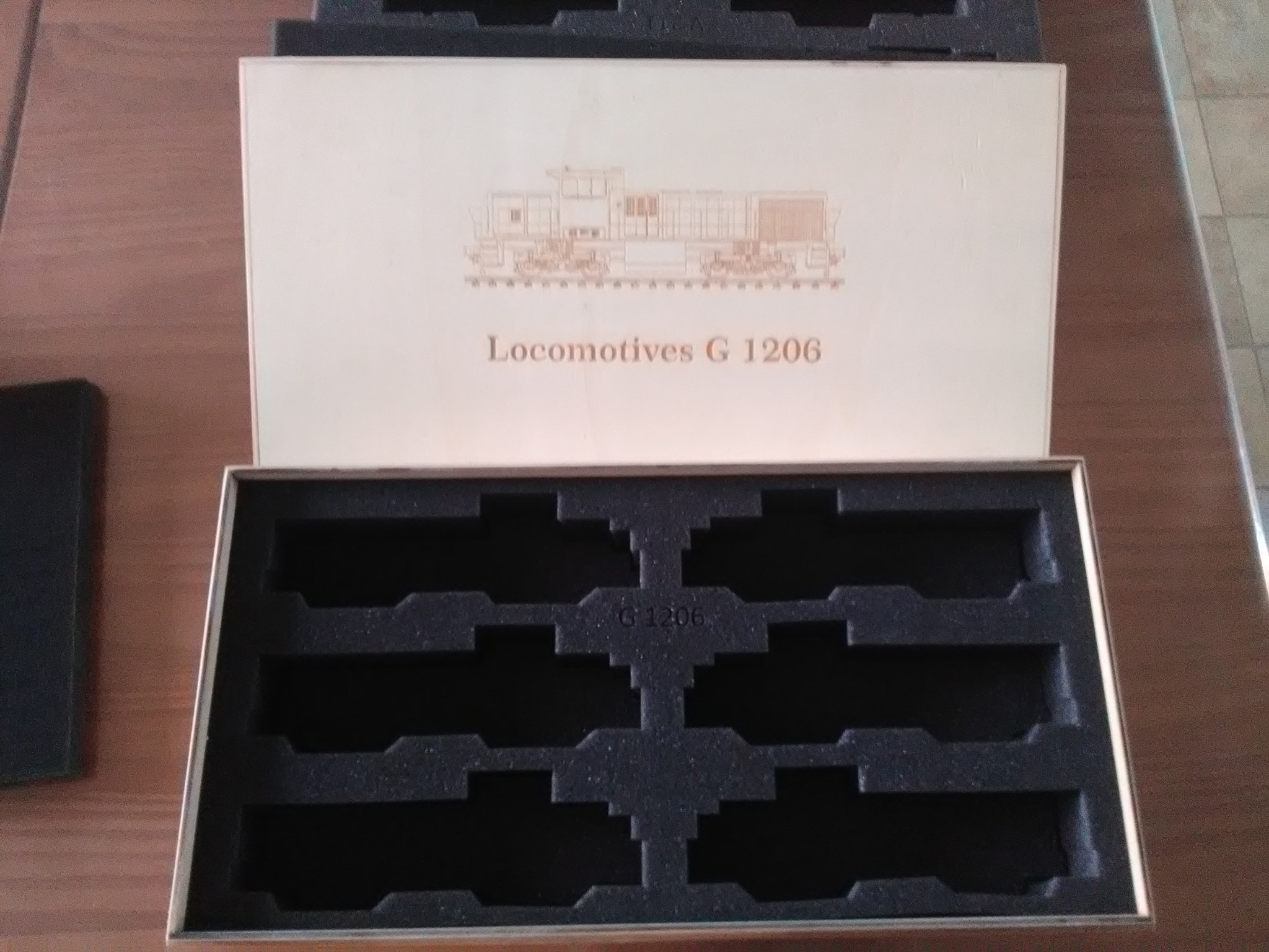

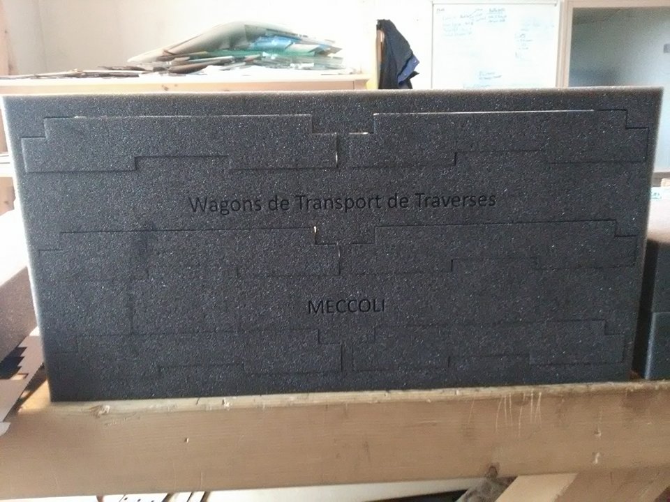

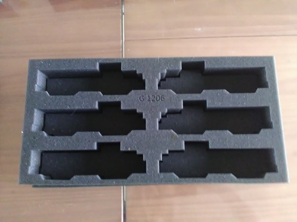

les G1206
29665593_1705382829522788_3549103157180218911_o (Copier).jpg (297.16 Kio) Vu 16456 fois

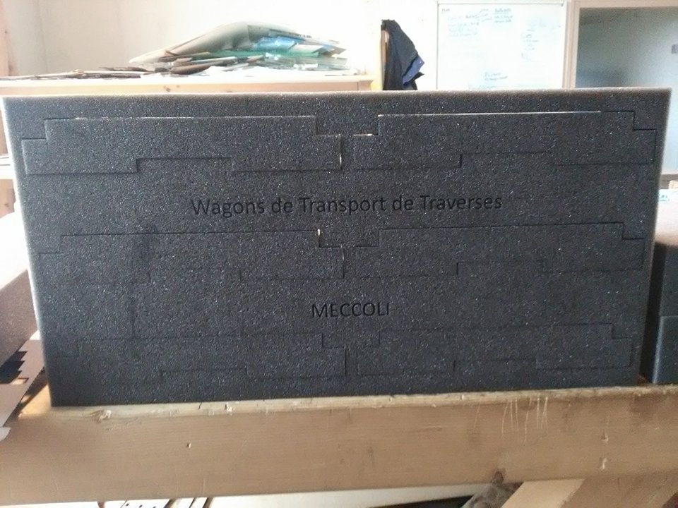

Re: Découpe et gravage de mousse de callage
Messagepar ttxdudu90 » 01 Avr 2018 22:24

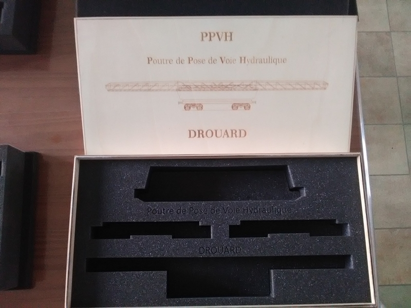

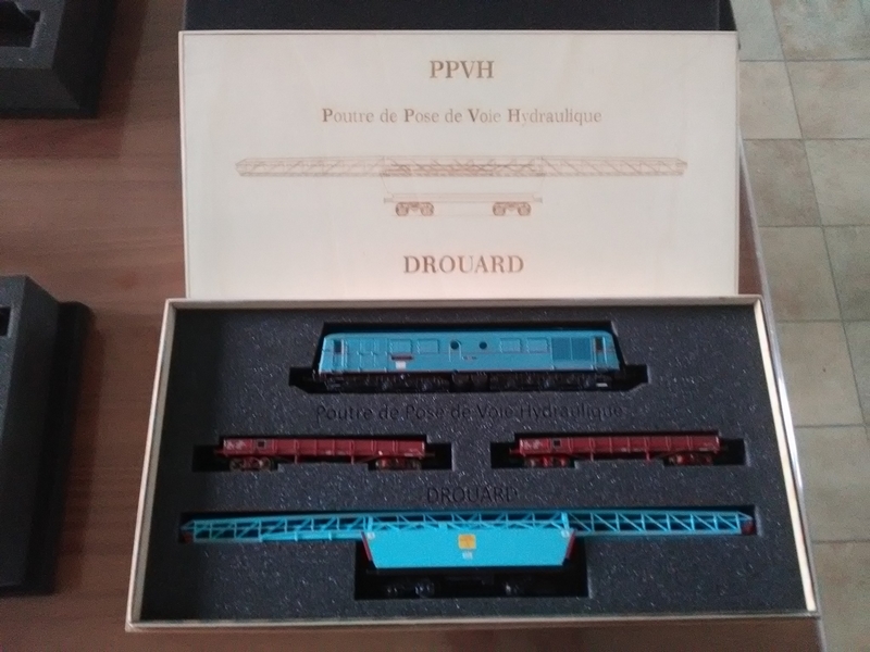

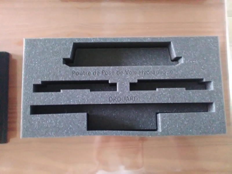

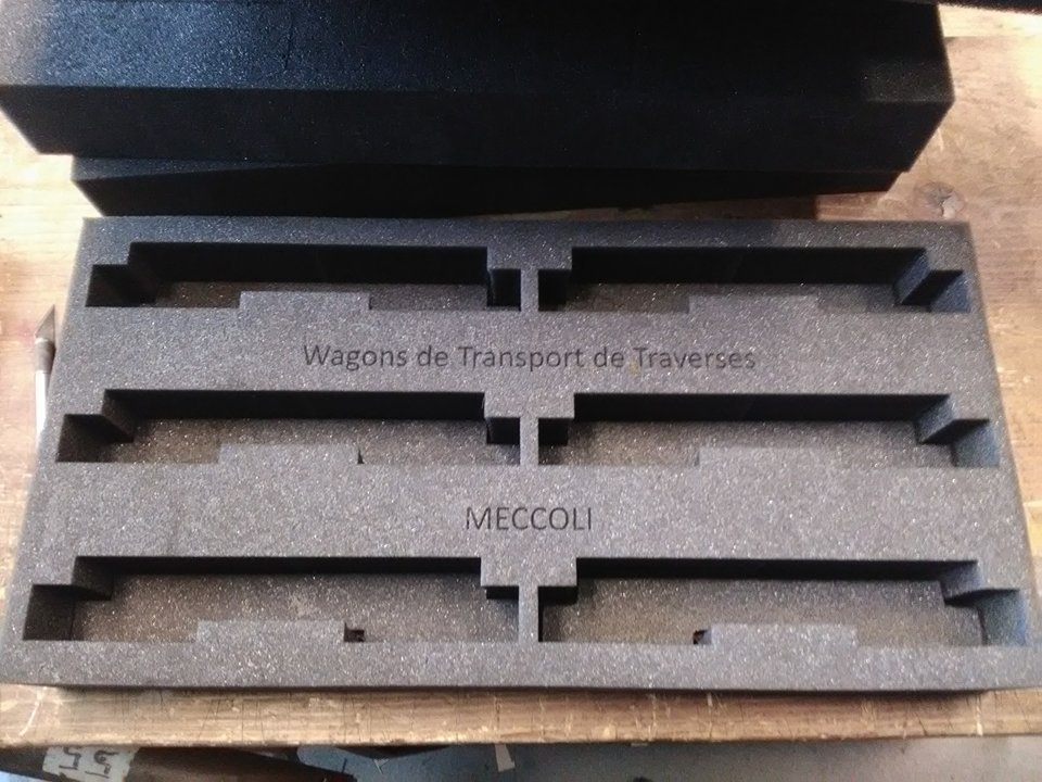

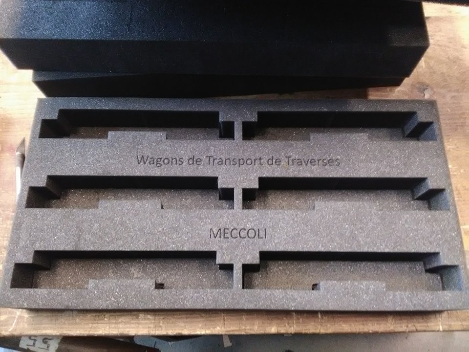

le Drouard
29664752_1705382042856200_625893053965547101_o (Copier).jpg (284.3 Kio) Vu 16456 fois
29749943_1705382512856153_2829761507404997368_o (Copier).jpg (282.78 Kio) Vu 16456 fois
29749636_1705382606189477_8494046413077571958_o (Copier).jpg (291.61 Kio) Vu 16456 fois

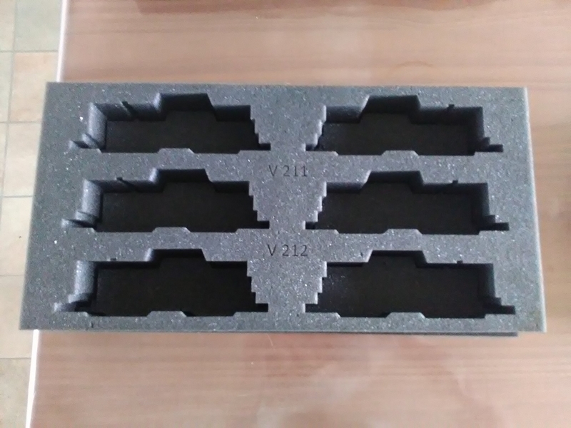

Messagepar ttxdudu90 » 01 Avr 2018 22:28

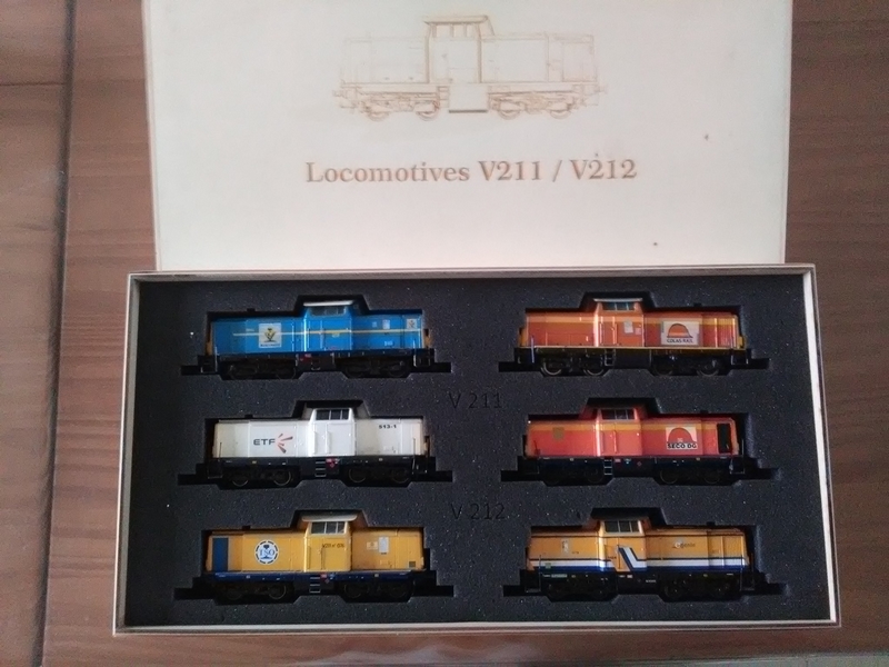

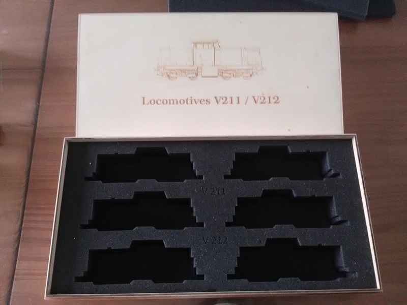

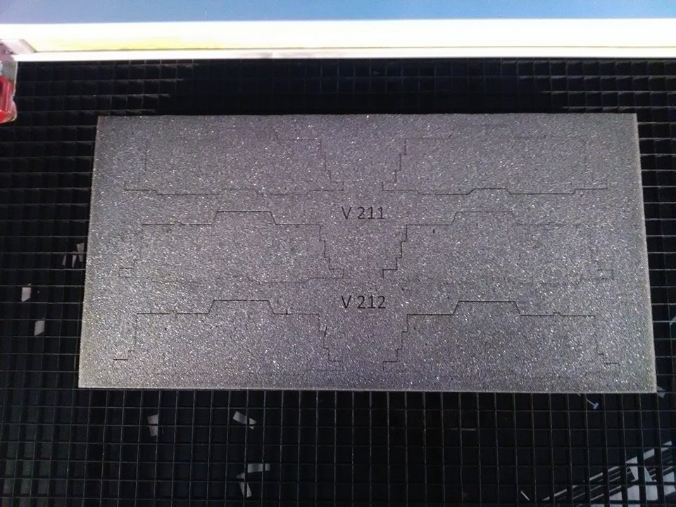

V211/V212
avec des Roco, des Fleischmann et une Brawa
29872472_1705381932856211_2633269844982680368_o (Copier).jpg (273.03 Kio) Vu 16456 fois
29749396_1705382916189446_2904261871818731384_o (Copier).jpg (267.01 Kio) Vu 16456 fois
17097298_1705382992856105_859176065084916195_o (Copier).jpg (301.21 Kio) Vu 16456 fois
