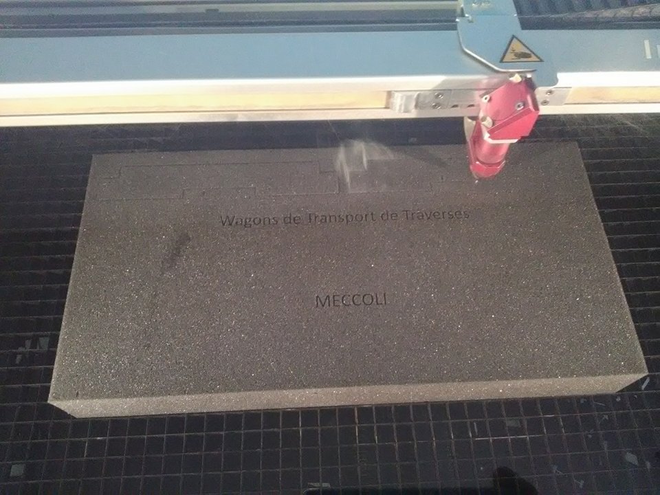

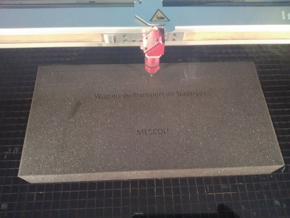

vendredi étant fériée j'en ai profité pour allé faire le gravage des mousses ainsi que leur découpe
il travaille a partir de plans ou du modèle en question
je lui avait dessiné les projets que je voulais réalisé, est avec son logiciel il a modélisé pour la découpe
plusieurs essais son réalisé sur du carton pour voir si tout rentre bien il faut 4 à 5 essais
ensuite il dessine sur sa planche la dispossion des modèle que l'on doit découpé sur la mousse en intégrant du texte a la demande
puis vient la découpe qui se fait assez rapide

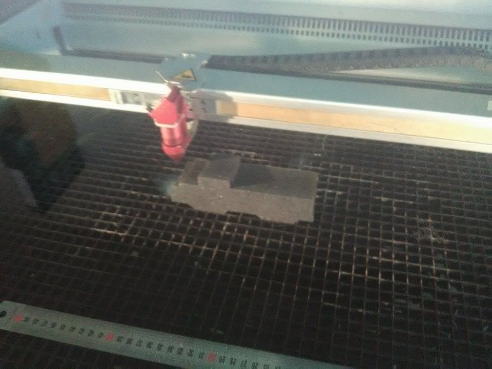

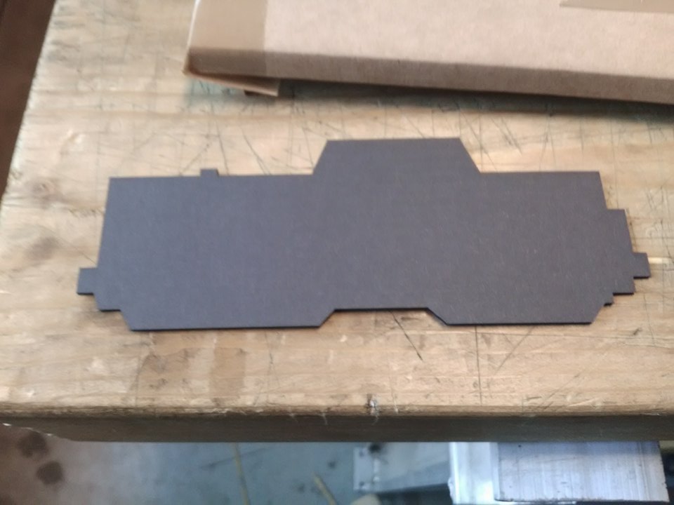

d'après les plans il découpe un gabarit
il réajuste les point délicat avec le patron de la découpe (en carton)
puis il rajuste les côtes sur sont logiciel
Re: découpe et gravage de mousse de callage
Messagepar ttxdudu90 » 31 Mar 2018 18:16
les patron de gabarit son réalisé dans des morceaux de carton
une fois le patron de gabarit validé il met en forme le plans de découpe et de gravage

ensuite vient la découpe des mousses

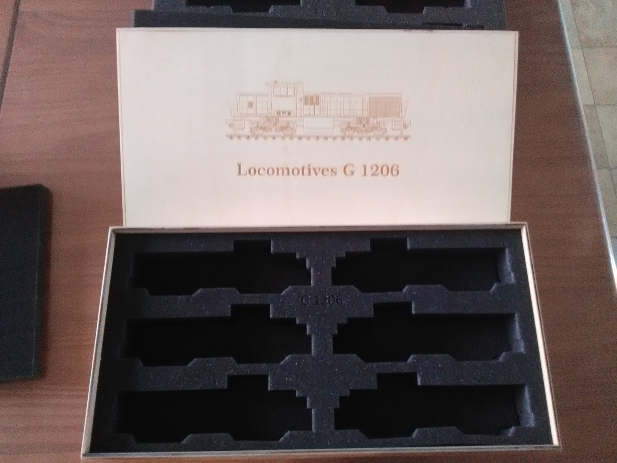

les G1206
