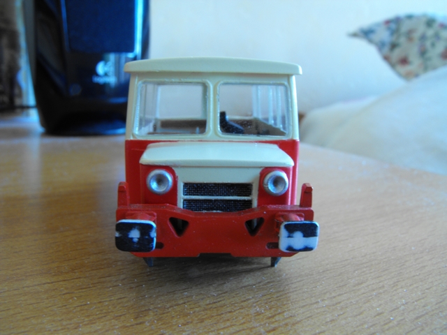

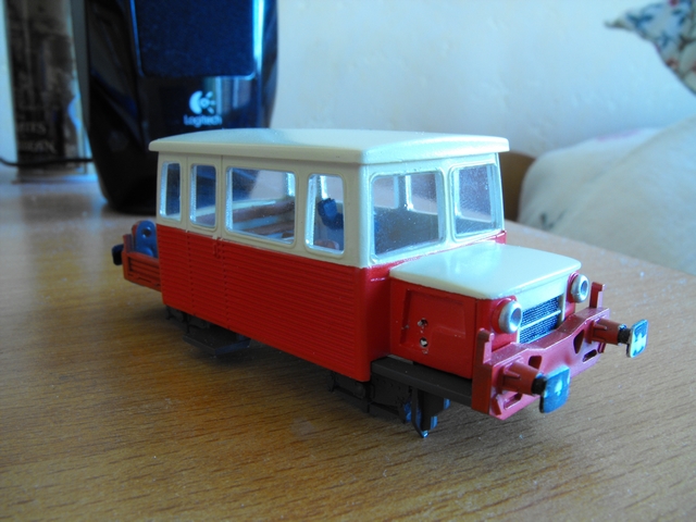

Messagepar Gaston » 27 Oct 2009 14:58
Salut,
Voici deux phots, l'une montrant le radiateur refait, l'autre les vitrages APOCOPA :
Gaston

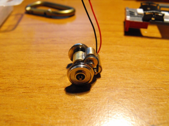

Messagepar Gaston » 30 Déc 2010 13:28

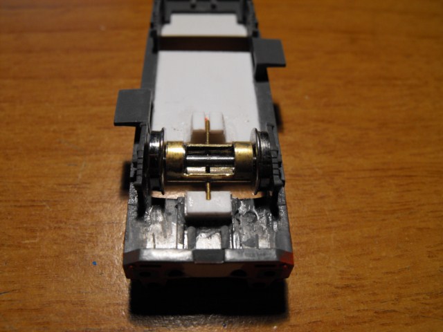

Je reprends mon post après une longue absence.
J'ai repris les travaux sur ma draisine, j'ai du recommencer la caisse car la première a fondu grâce au décapant AMF87. Voici les photos de la motorisation, qui fonctionne je vous l'assure, tiré du site anglais http://www.clag.org.uk/axle-hung.html , elle est assez compacte pour rentrer dans le capot moteur de la caisse. L'aménagement APOCOPA a été modifier en conséquence.
La transmission se fait par courroie carré dans des poulie avec gorge en V. Un système de réduction de la vitesse y est monté. Le moteur est un moteur 6V dont il faut monter en série avec une résistance donné par le fabricant (et dont la valeur m'échappe à l'instant)

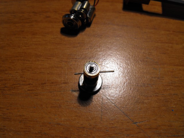

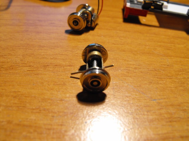

Ensuite le système trois points, réalisation "home made". L'essieu est monté sur roulement à bille (tout comme l'essieu moteur) et je dois dire que ça roule nickel.
le roulement à bille:

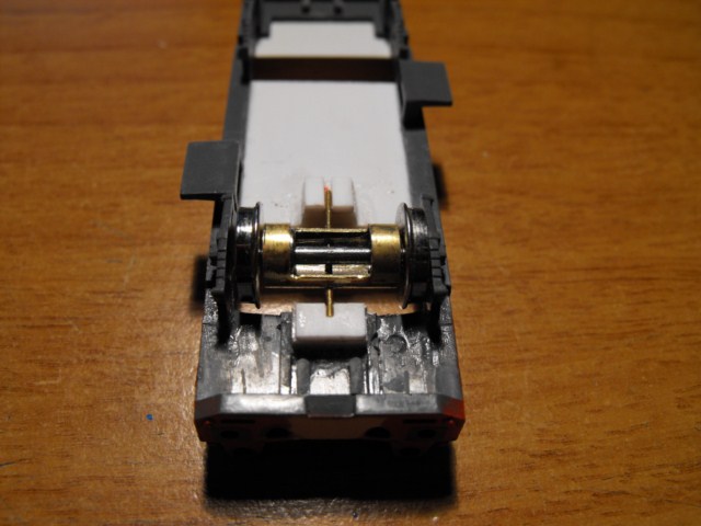

et une fois monté sur le châssis.
Les roues sont des roues récupérer sur des boggie TENSHODO, le diamètre correspond.
Voilà. :cool:

Messagepar recoules » 30 Déc 2010 13:50
bonjour
dans la dreniere photo je ne vois plus la courroie pour donner le mouvement , vraiment astucieux , peut-elle tirer 1 ou 2 wagons ?????? :bizarre : :bizarre:
recoules
Messages: 149
Inscription: 10 Aoû 2009 20:38
Localisation: lorraine
Re: Remise en conformité d'une draisine DU65 JOUEF.
Messagepar Gaston » 30 Déc 2010 14:44
Sur la dernière photo, seul l'essieu "porteur" est posé (à blanc) l'essieu moteur non. Avec ce genre de motorisation, un wagon devrait pouvoir être tracté, deux peut être mais ce sera vraiment à la limite et sur du plat, pas de côte. Après, j'ai pas encore testé mais il faudra lesté la draisine, et je dois voir commet je peux m'y prendre. La motorisation faite en tube laiton pèse déjà bien, l'essieu porteur aussi. Dans je monte les tampons AMF87 en laiton, elle prend quelques grammes en plus, et puis j'ai pas encore attaqué le détaillage du châssis, peut être y aura t-il des astuces en vue.
