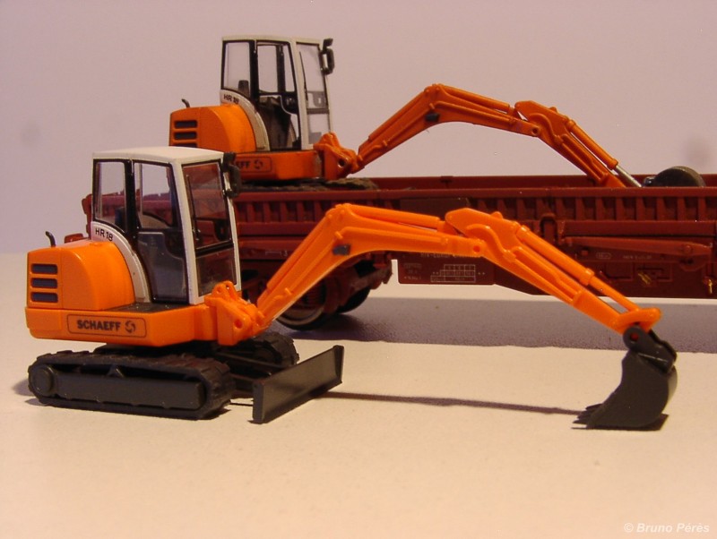

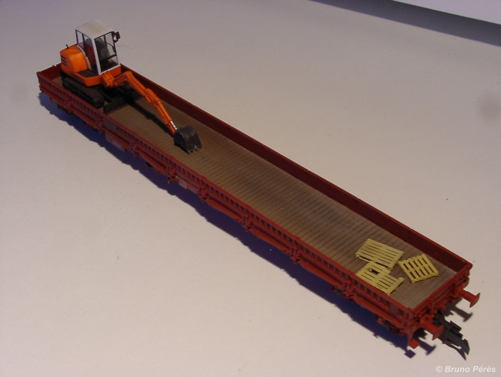

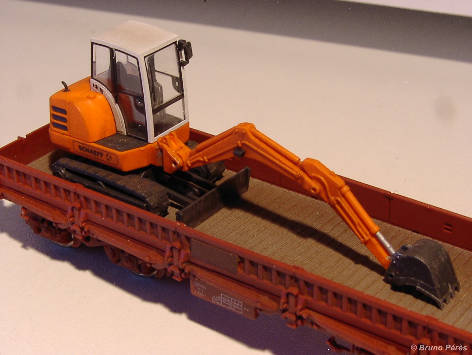

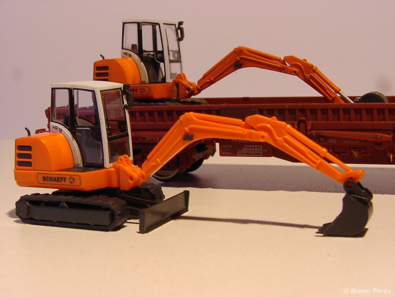

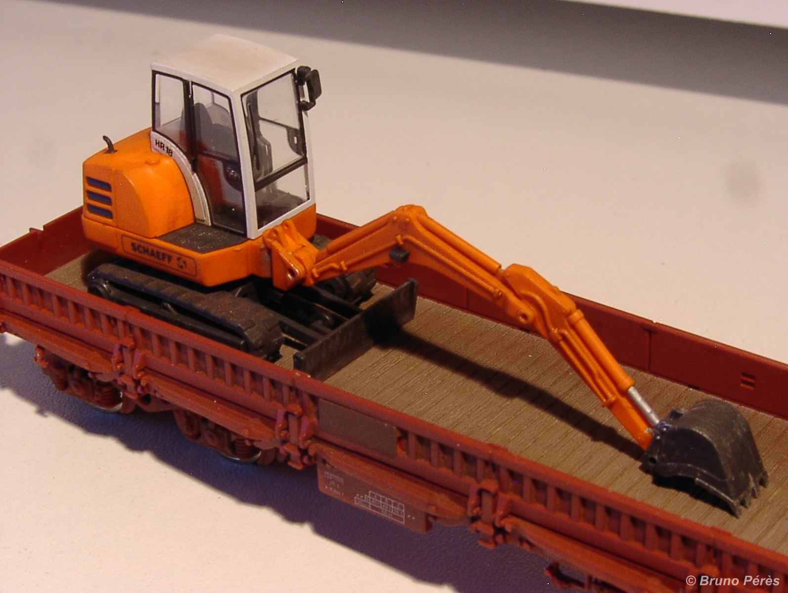

Voici quelques photos et explications sur la réalisation d'un R80 Fleischmann chargé d'une pelleteuse.
La patine du wagon est légère et faite à la terre à décor fixée au moyen d'un vernis mat en bombe après peinture grossière au pinceau du plancher en Humbrol 64 et peinture des volants en jaune Humbrol 24. Je dois finaliser ce wagon en ajoutant les inscriptions qui vont bien ("V", point d'attache, ...). Elles seront notamment réalisées sur ordinateur.

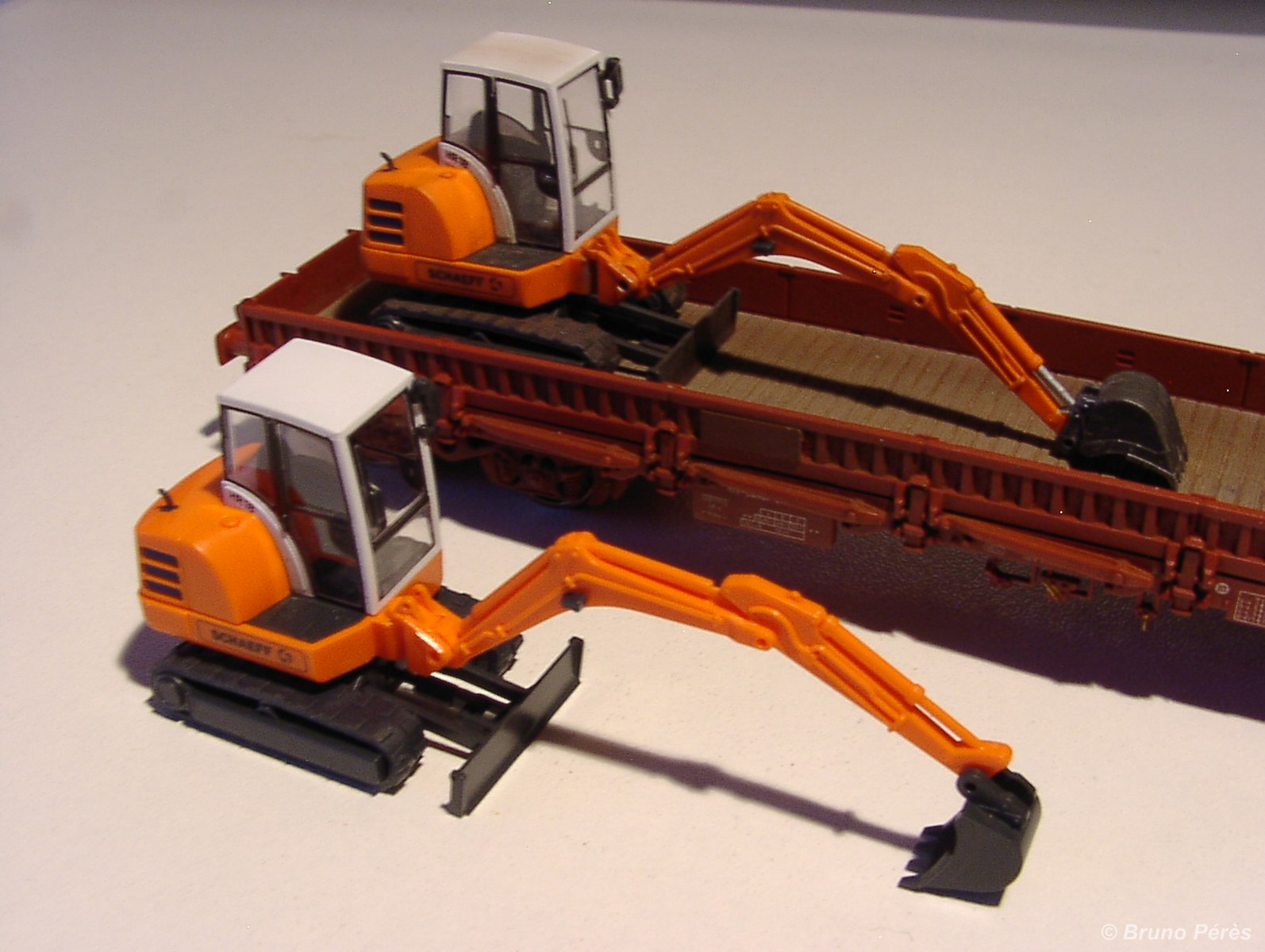

La pelleteuse est un modèle Schaeff produit par Wiking. Après démontage complet, il a été patiné à la terre à décor. Le vérin près du godet a reçu une peinture aluminium. Le godet est patiné avec quelques teintes de brun, aluminium au pinceau sec, et à la terre à décor, puis verni mat.
J'ai été obligé de limer l'extrémité de la flèche pour positionner correctement le godet. Sans cela, il restait dans la position de la 1ère des deux pelles (non patinée !) des photos suivantes.

Messagepar kevcost » 12 Nov 2008 21:09
Le premier vérin n'est pas fixé sur son axe (au pied de cabine), c'est normal? c'est le modèle qui "veut" ça? (vérin moulé sur le bras ?)
kevcost
Messages: 572
Localisation: Versailles
Messagepar Bruno PERES » 12 Nov 2008 23:55
Effectivement, le modèle est ainsi, sans doute pour simplifier la fabrication, et donc diminuer le prix. Si tu regardes bien les photos, tu constateras que le 2ème vérin n'est pas fixé non plus, et le 3ème n'est pas articulé. Ce n'est pas du Kibri, mais du Wiking !

Messagepar Didier » 14 Nov 2008 19:11
Salut Bruno :)
Beau travail...
Une remarque, je peux ?
...je pense qu'il serait " plus mieux :) " de noircis les flexibles hydrauliques...
( le top ++ serait de les araser et les refaire en apparent, avec leurs tuyauteries )
Voili voilou*...:D

Messagepar kevcost » 14 Nov 2008 20:54
Didier a écrit:( le top ++ serait de les araser et les refaire en apparent, avec leurs tuyauteries )
C'est ce que je ferai perso :roll: :wink:

Messagepar Bruno PERES » 14 Nov 2008 22:50
Salut Didier,
Didier a écrit:Une remarque, je peux ?
Toute remarque constructive est bien sûr la bienvenue ;)
Didier a écrit:...je pense qu'il serait " plus mieux :) " de noircis les flexibles hydrauliques...
En mettant les photos en ligne, je me suis aperçu de cet oubli que j'ai prévu de réparer, mais je ne suis pas certain d'avoir le courage d'araser tout ça et de le refaire :?

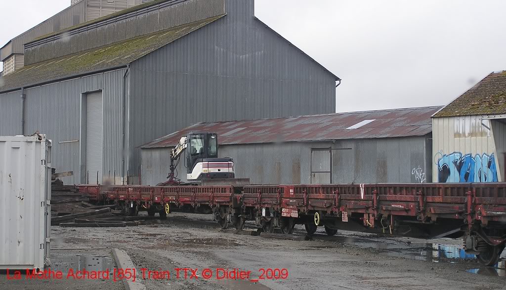

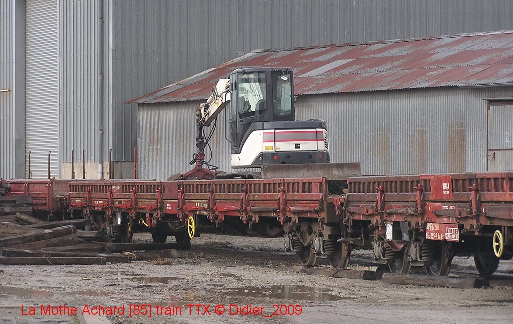

Messagepar Didier » 25 Oct 2009 17:23
Salut Bruno
J'ai pensé à toi, lors d'un arrêt dans une gare Vendéenne :)
( photos faites sous la pluie, à travers le pare-brise du véhicule :!: )
:D
Didier
Messages: 1158
Localisation: RFN
Messagepar alainpyro » 25 Oct 2009 17:27
une terex de pichenot bouillé
Messages: 5431
Messagepar Bruno PERES » 25 Oct 2009 17:29
Salut Didier,
Merci :D
Pelle Hitachi ZX50U-2 appartenant à Pichenot Bouillé.
Messages: 10030
Messagepar alainpyro » 25 Oct 2009 17:53
effectivement, hitachi :oops:
