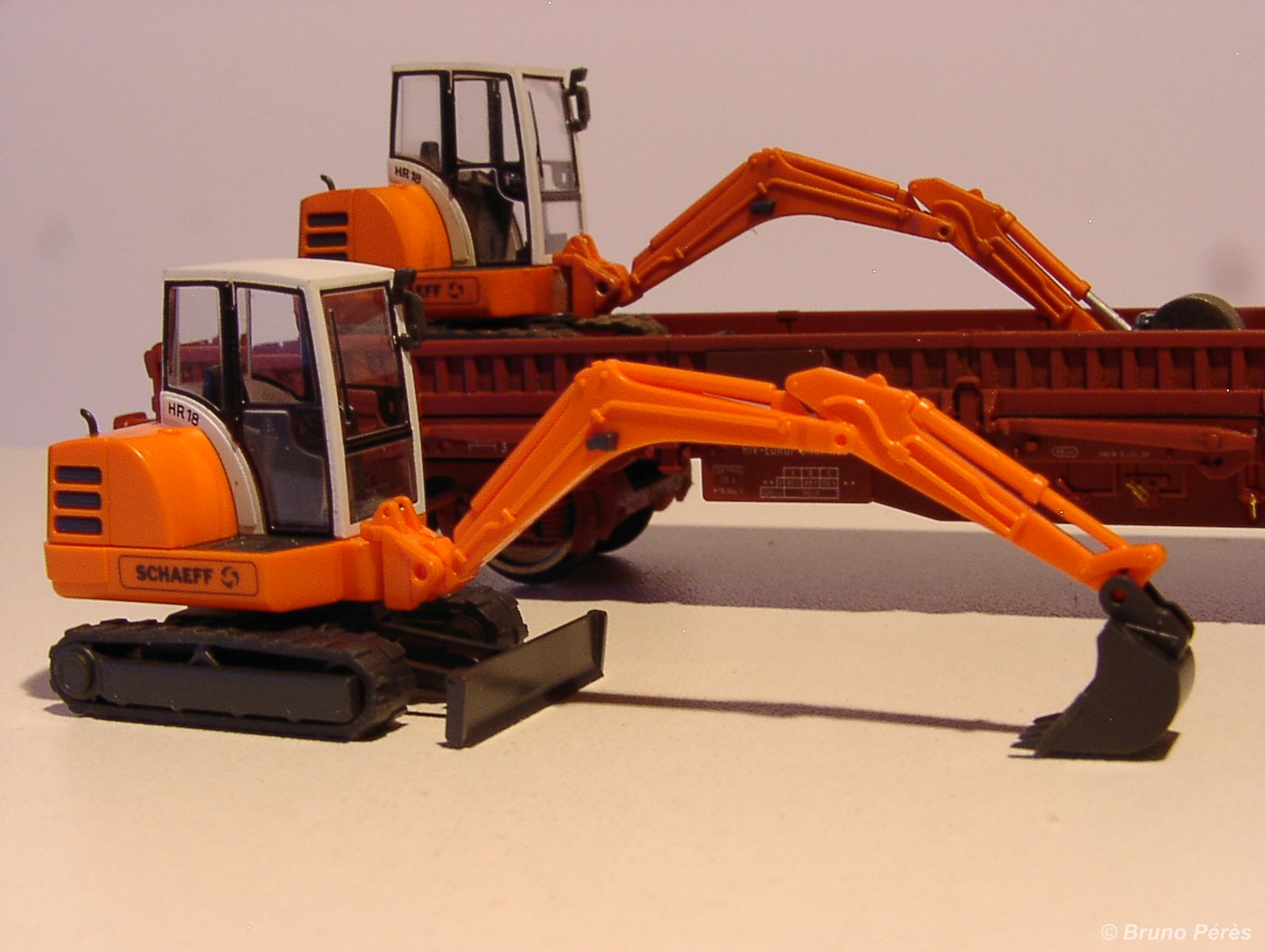

Voici quelques photos et explications sur la réalisation d'un R80 Fleischmann chargé d'une pelleteuse.
La patine du wagon est légère et faite à la terre à décor fixée au moyen d'un vernis mat en bombe après peinture grossière au pinceau du plancher en Humbrol 64 et peinture des volants en jaune Humbrol 24. Je dois finaliser ce wagon en ajoutant les inscriptions qui vont bien ("V", point d'attache, ...). Elles seront notamment réalisées sur ordinateur.
La pelleteuse est un modèle Schaeff produit par Wiking. Après démontage complet, il a été patiné à la terre à décor. Le vérin près du godet a reçu une peinture aluminium. Le godet est patiné avec quelques teintes de brun, aluminium au pinceau sec, et à la terre à décor, puis verni mat.
J'ai été obligé de limer l'extrémité de la flèche pour positionner correctement le godet. Sans cela, il restait dans la position de la 1ère des deux pelles (non patinée !) des photos suivantes.

Le premier vérin n'est pas fixé sur son axe (au pied de cabine), c'est normal? c'est le modèle qui "veut" ça? (vérin moulé sur le bras ?)

Effectivement, le modèle est ainsi, sans doute pour simplifier la fabrication, et donc diminuer le prix. Si tu regardes bien les photos, tu constateras que le 2ème vérin n'est pas fixé non plus, et le 3ème n'est pas articulé. Ce n'est pas du Kibri, mais du Wiking !

...je pense qu'il serait " plus mieux :) " de noircis les flexibles hydrauliques...
( le top ++ serait de les araser et les refaire en apparent, avec leurs tuyauteries )

Didier a écrit:...je pense qu'il serait " plus mieux :) " de noircis les flexibles hydrauliques...
En mettant les photos en ligne, je me suis aperçu de cet oubli que j'ai prévu de réparer, mais je ne suis pas certain d'avoir le courage d'araser tout ça et de le refaire :?
