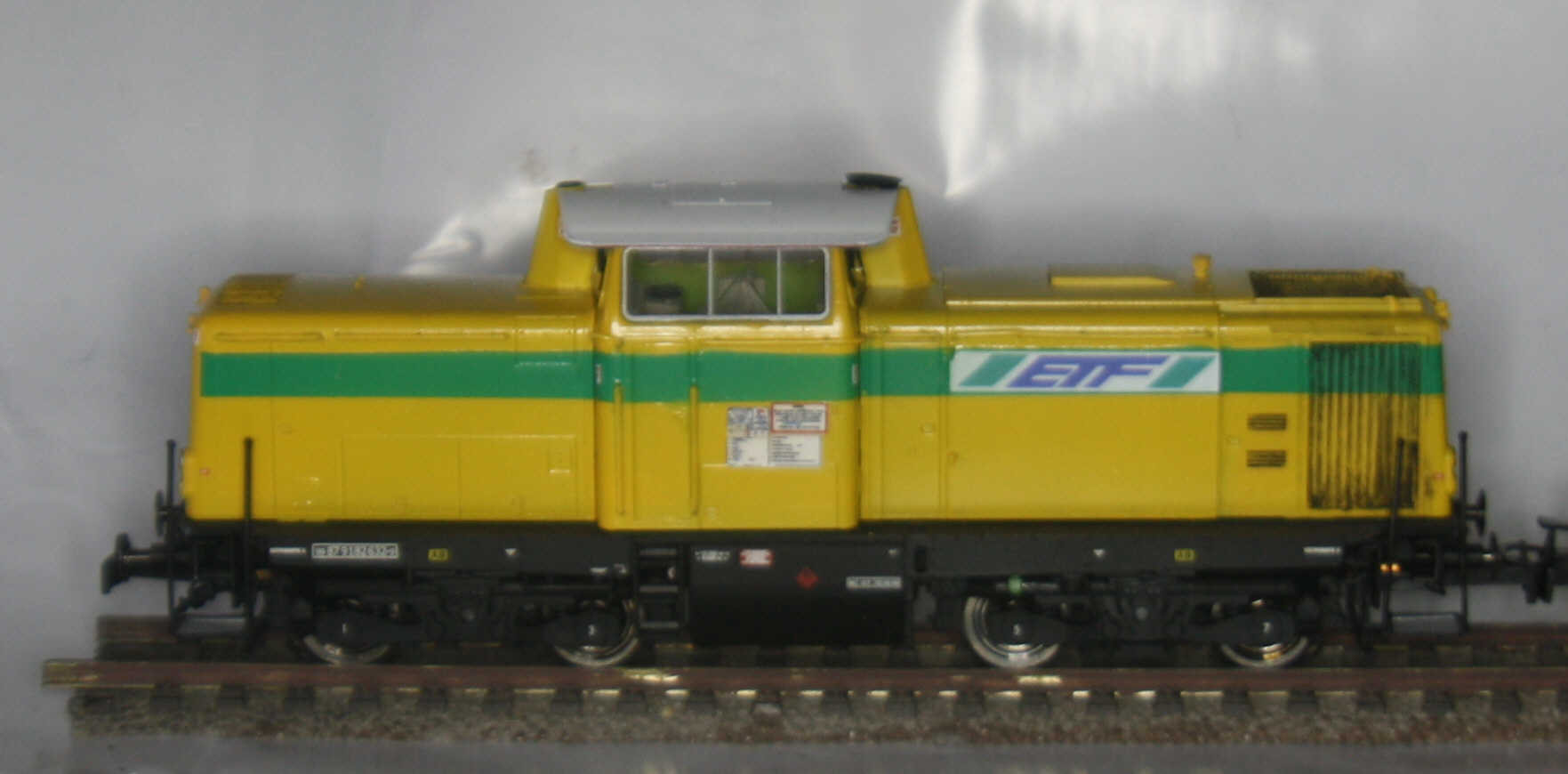

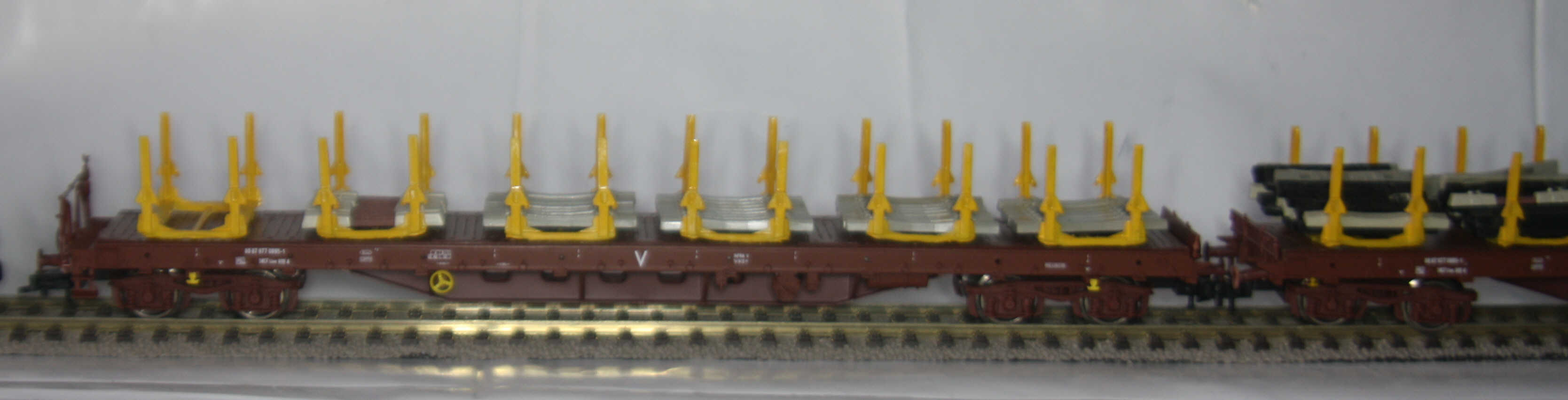

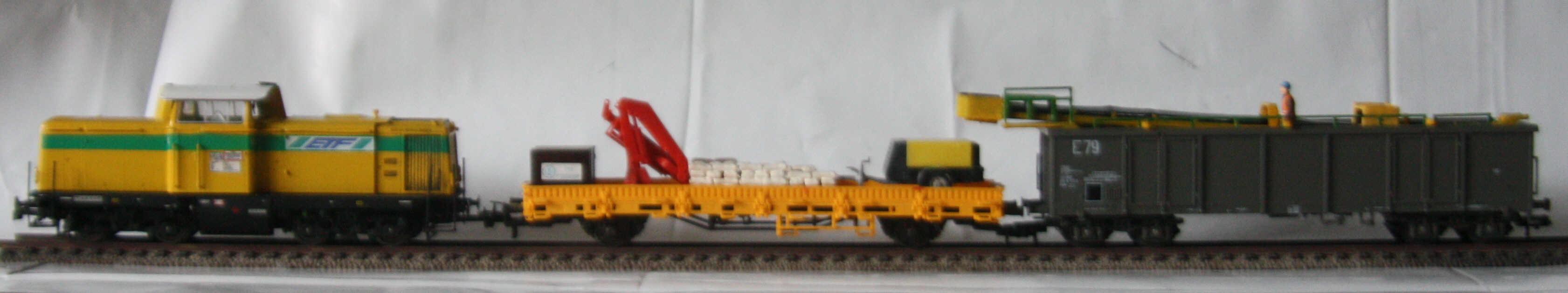

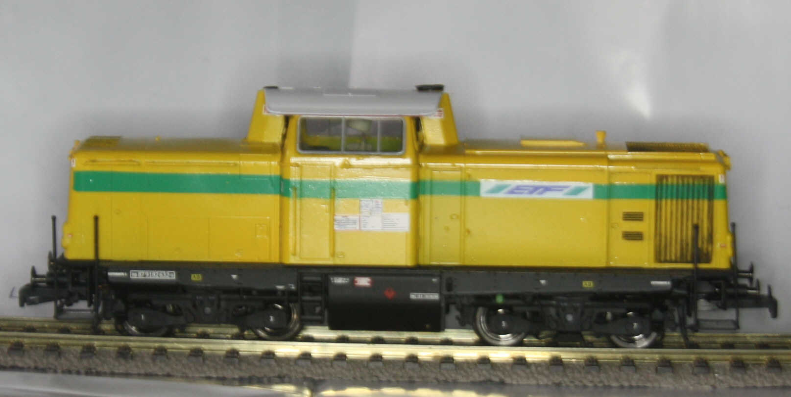

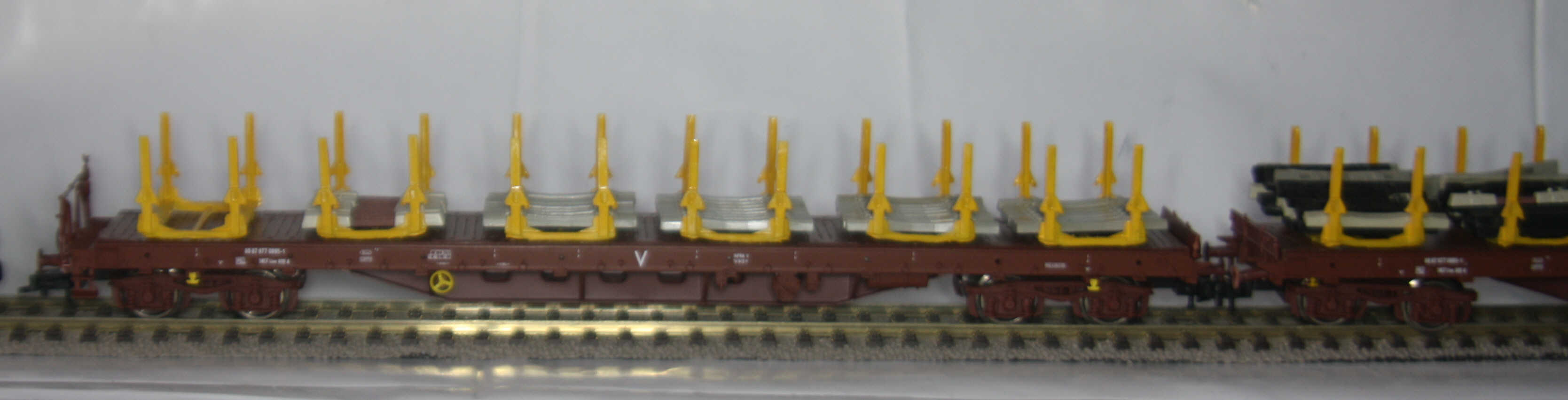

Premières photos de mes locomotives, des wagons plats avec racks et d'un tombereau avec convoyeur WAC... C'est le début d'une longue série, puisque je prévois à terme 2 rames de 10 tombereaux et 2 rames de 10 wagons avec racks, chargés différemment.
Pour être honnête, j'ai seulement collé et coloré certaines pièces.... et surtout rempli un chèque !
Les 2 loco sont des modèles Brawa (42826) redécorées avec soin par "Rails Models Création". Il y en aura 4 autres, mais les délais sont longs. Dommage qu'on ne puisse les mettre en UM (attelages fonctionnels non modifiables)
Les wagons plats sont des Piko (54827) sans leur chargement d'origine, le tombereau vient de chez Klein-Modellbahn (5322). le petit wagon jaune (Kibri) sert d'espacement et d'interface entre 2 types d'attelages.
Racks et le convoyeur ont été imprimés en 3D par un artisan du sud de la France. C'était la seule solution pour en faire une grande quantité, rapidement et tous identiques.... :petitvieux:

Bravo pour ce projet :bravo:
Les tapis sont plutôt à positionner sur des F28. Les E79 peuvent en revanche être vu sur de l'acheminement de ballast neuf par exemple, avec les F28 et les E74, voire 1 ou 2 trémies D12 ou C12 dans le convoi ;)

J’aime beaucoup les racks pour traverses en béton, ça rend super bien.

Les autres racks sont déjà en commande tout comme les tapis. Il faut maintenant que je trouve les plans des wagons relais, tapis canon, etc.... pour les faire réaliser en 3D

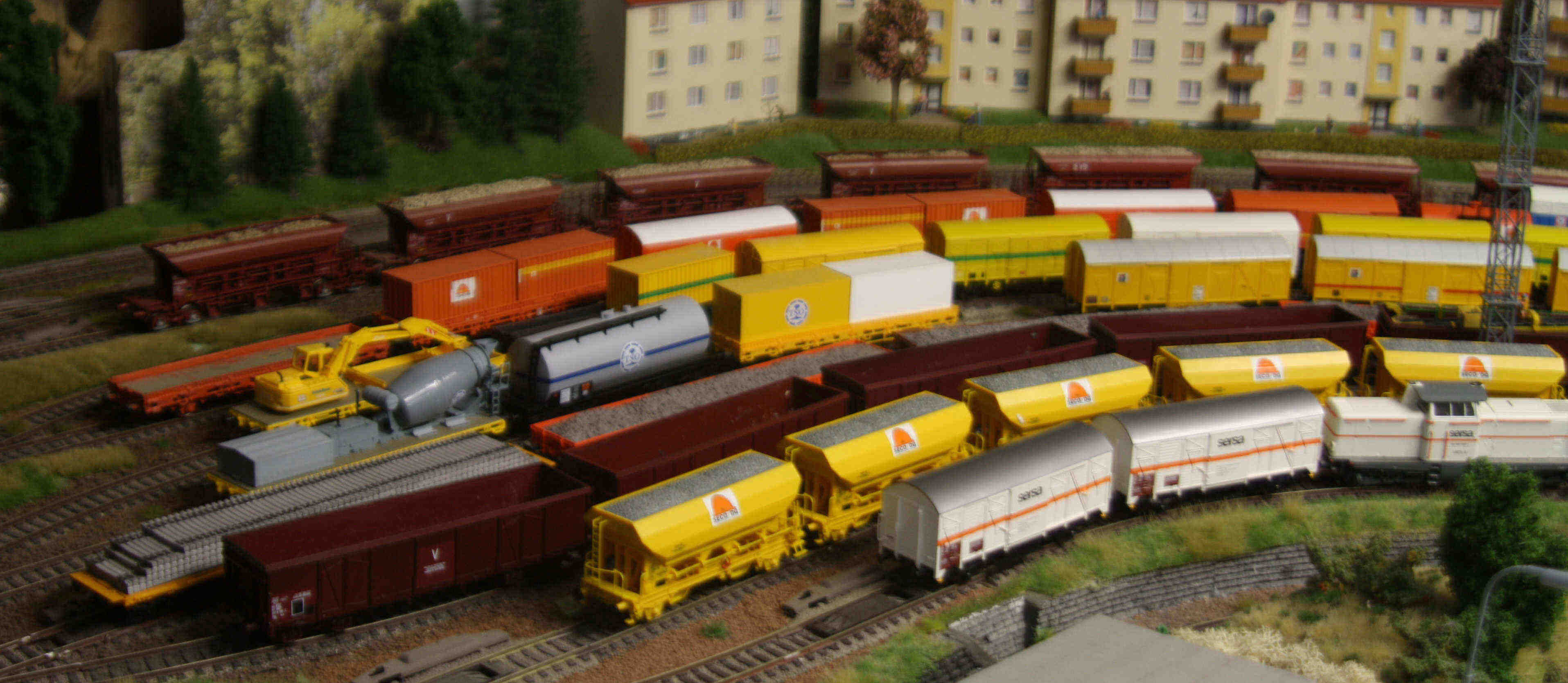

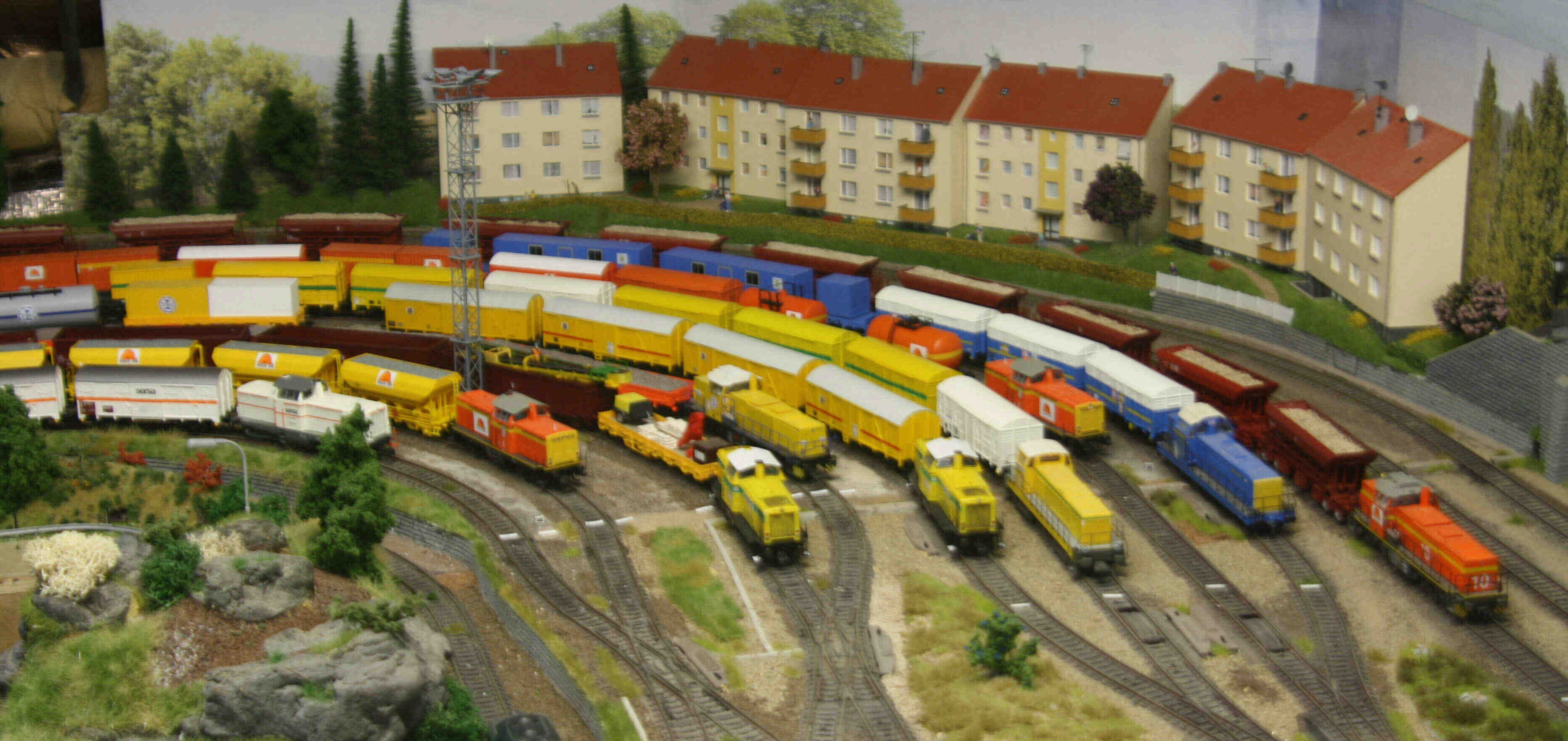

Quelques vues du faisceau réception "squatté" temporairement par les entreprises TTX. La concurrence est rude : TSO, ETF, Colas Rail, Meccoli, Vecchietti, Sersa.....
