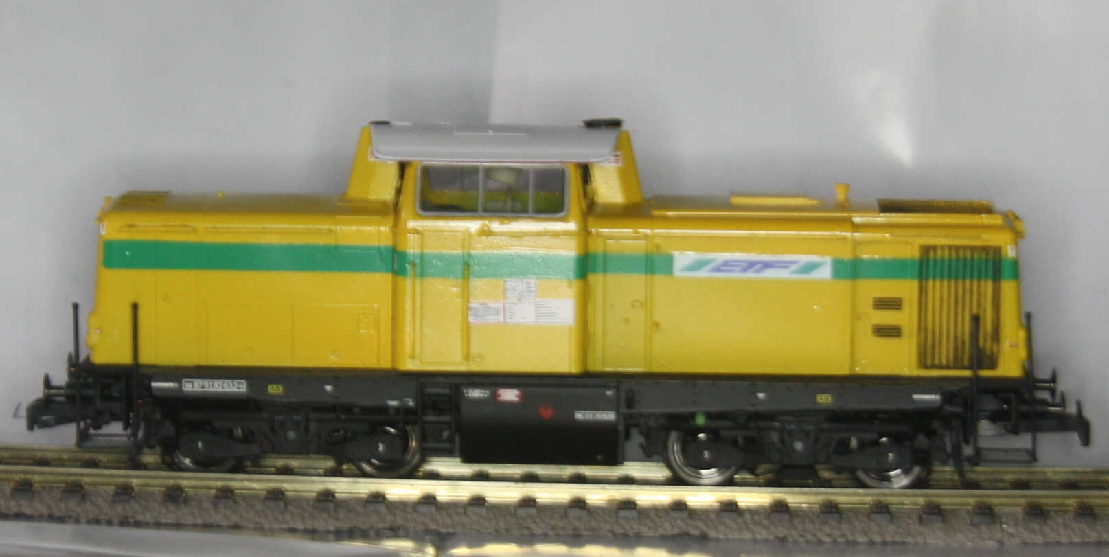

Premières photos de mes locomotives, des wagons plats avec racks et d'un tombereau avec convoyeur WAC... C'est le début d'une longue série, puisque je prévois à terme 2 rames de 10 tombereaux et 2 rames de 10 wagons avec racks, chargés différemment.
Pour être honnête, j'ai seulement collé et coloré certaines pièces.... et surtout rempli un chèque !
Les 2 loco sont des modèles Brawa (42826) redécorées avec soin par "Rails Models Création". Il y en aura 4 autres, mais les délais sont longs. Dommage qu'on ne puisse les mettre en UM (attelages fonctionnels non modifiables)
Les wagons plats sont des Piko (54827) sans leur chargement d'origine, le tombereau vient de chez Klein-Modellbahn (5322). le petit wagon jaune (Kibri) sert d'espacement et d'interface entre 2 types d'attelages.
Racks et le convoyeur ont été imprimés en 3D par un artisan du sud de la France. C'était la seule solution pour en faire une grande quantité, rapidement et tous identiques.... :petitvieux:

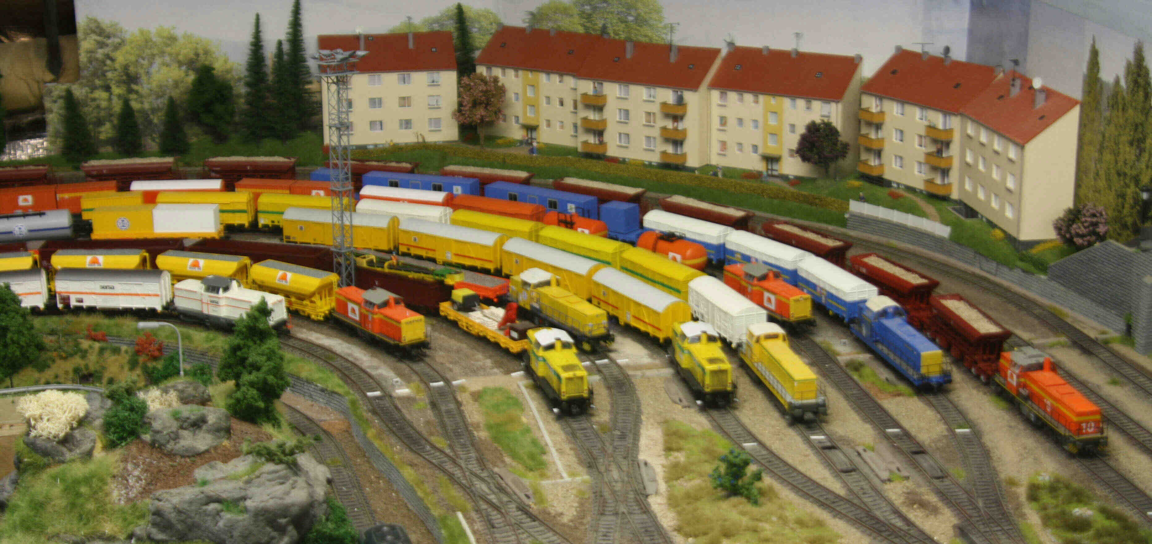

Quelques vues du faisceau réception "squatté" temporairement par les entreprises TTX. La concurrence est rude : TSO, ETF, Colas Rail, Meccoli, Vecchietti, Sersa.....
