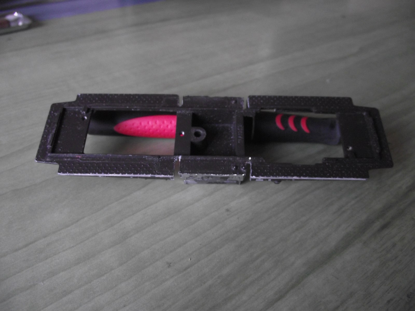

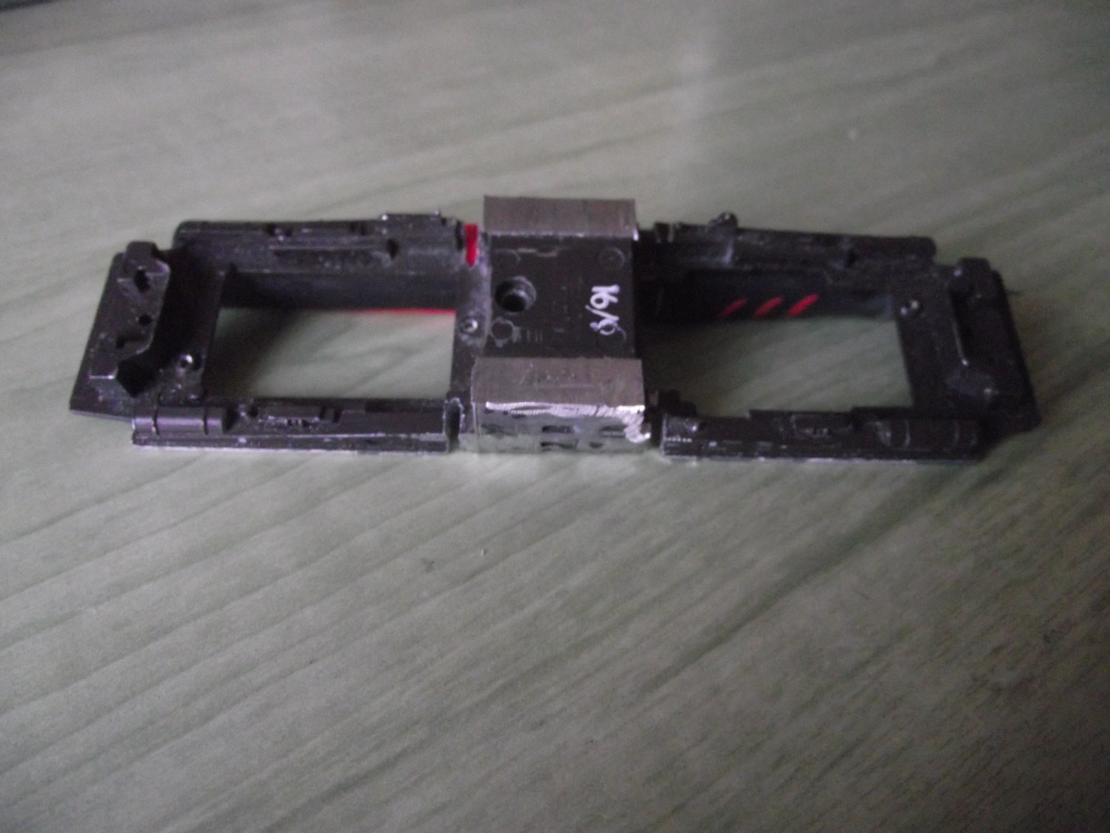

voici une nouvelle réalisation,( l'idée me trottais dans la tête depuis pas mal de temps)
je me suis enfin décidé.

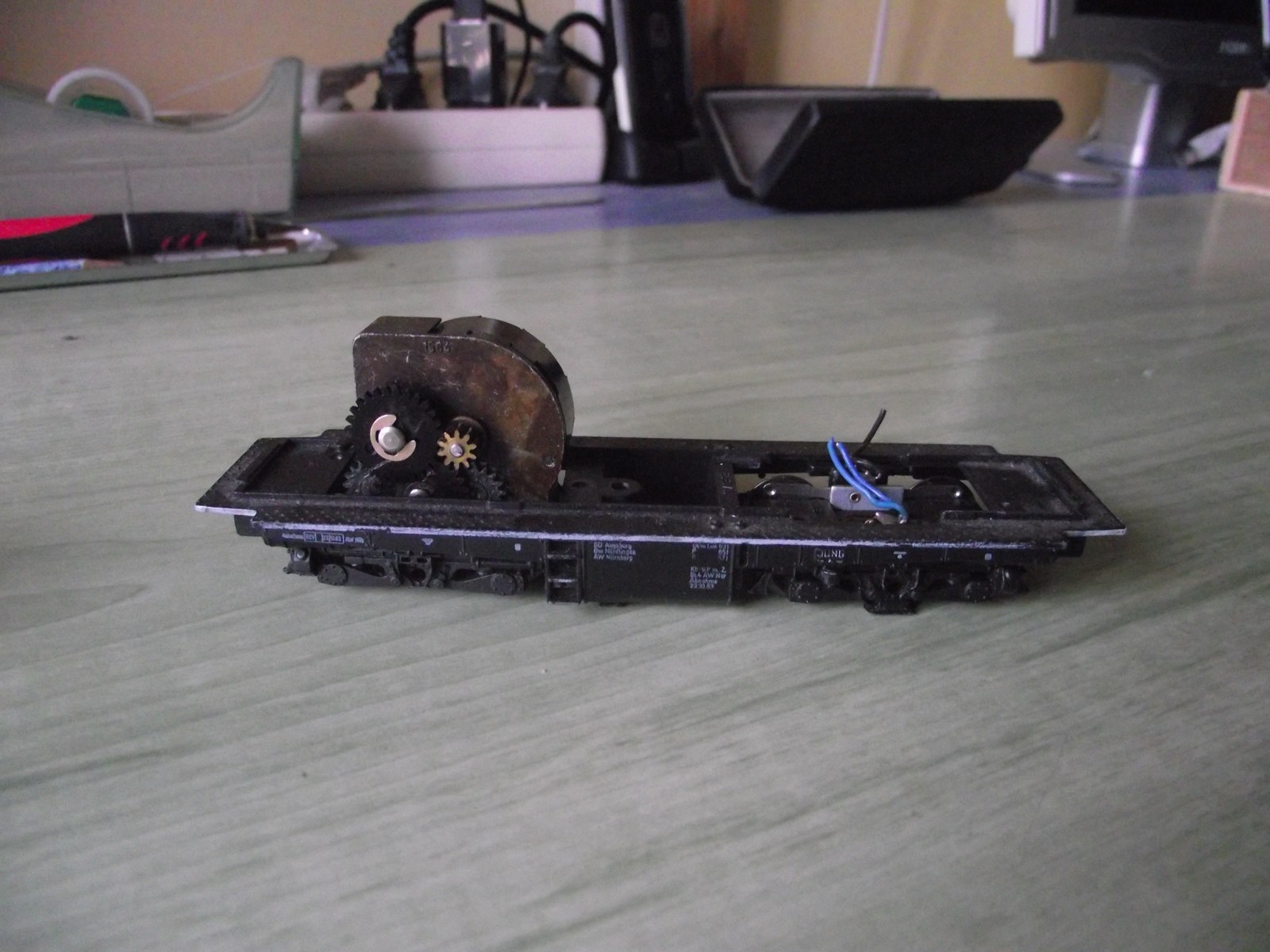

voici les premières photos:

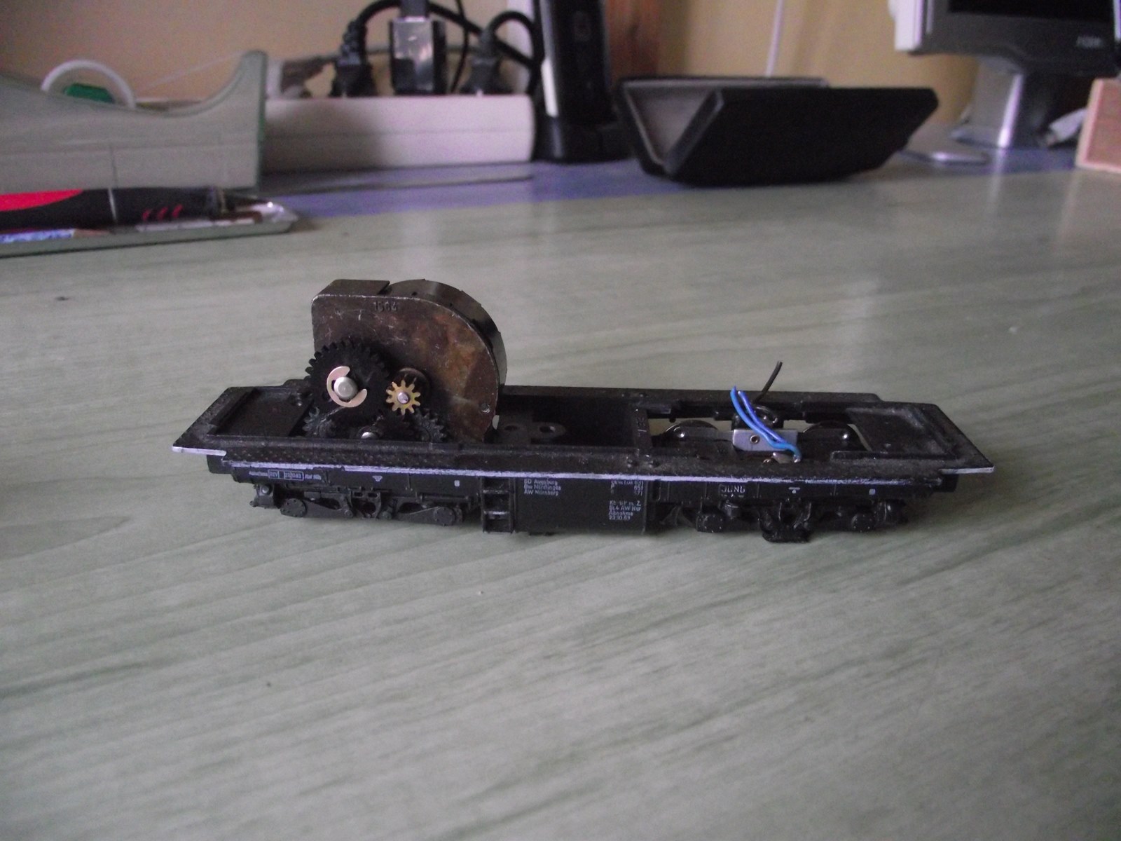

je suis parti d'un châssis de V211 Fleischmann
chassis V211 Fleischmann
quelques modif. mineures

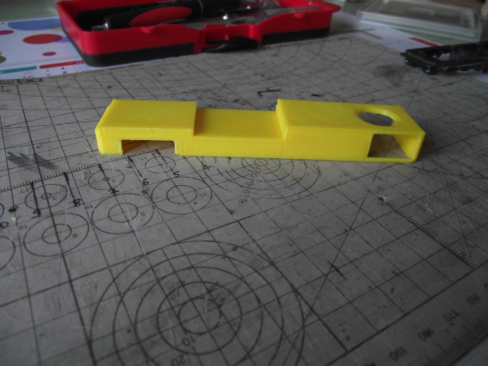

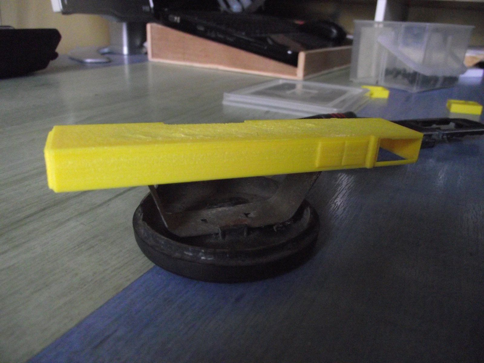

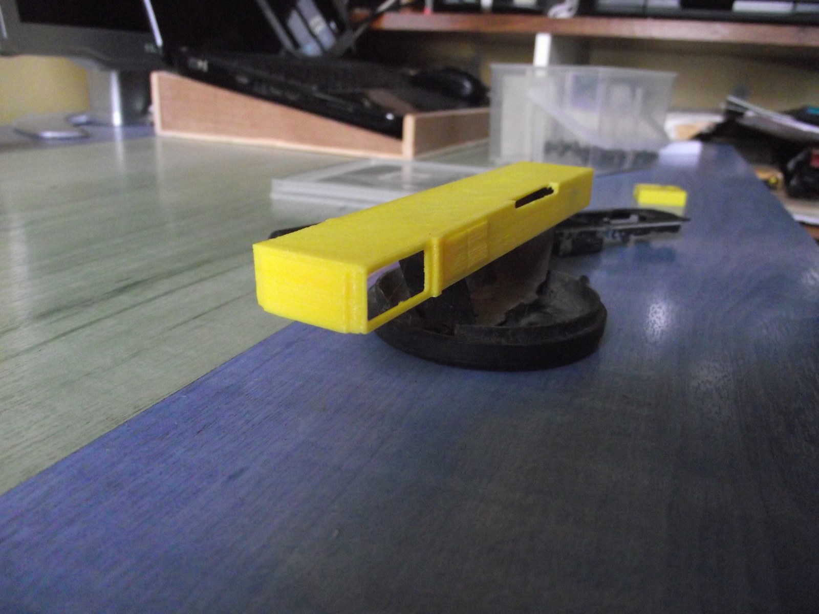

puis après avoir dessiner des pièces de la coque, impression 3D
d'abord la caisse principale
la caisse

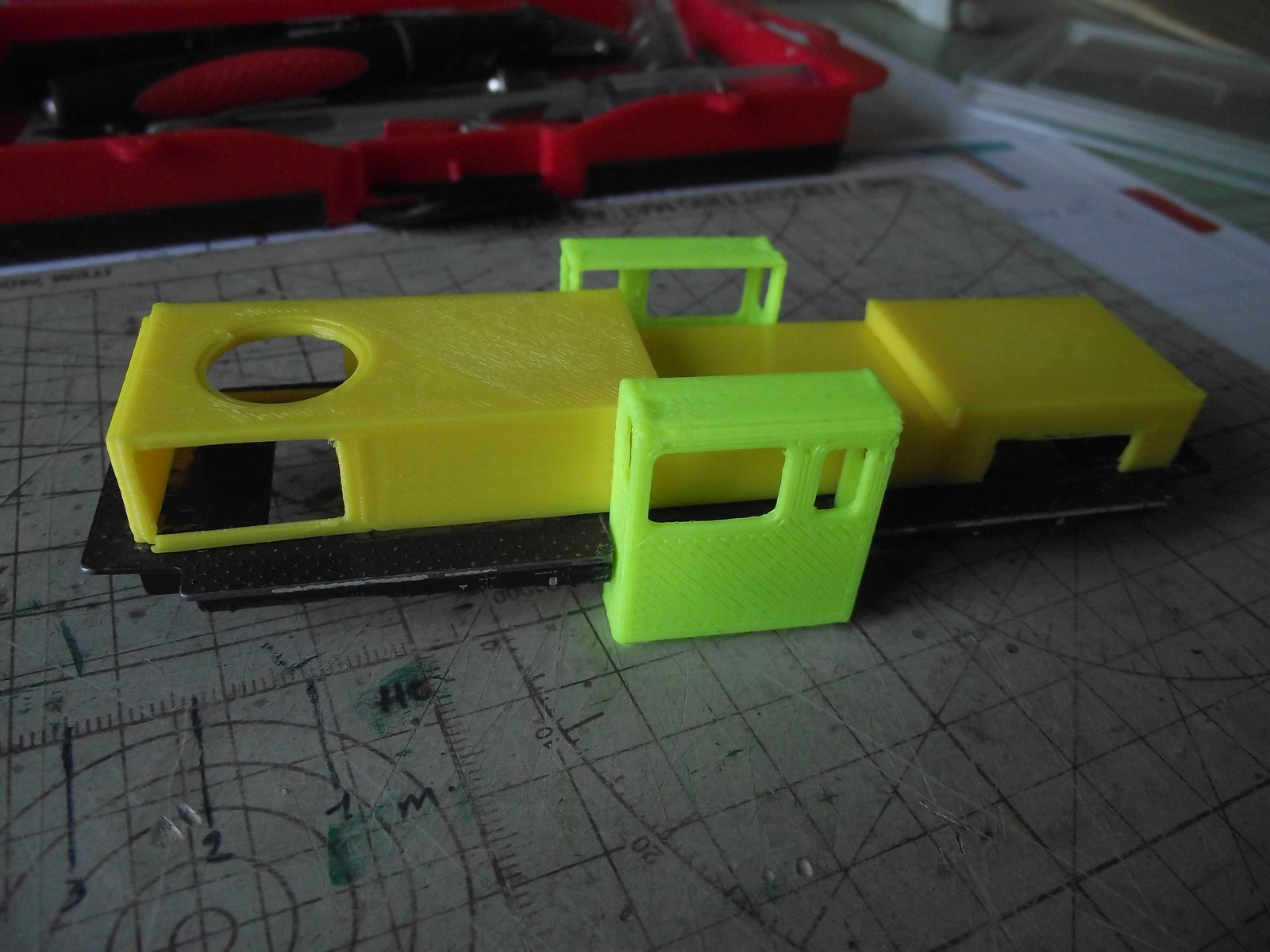

Messagepar leti35 » 10 Aoû 2020 19:19

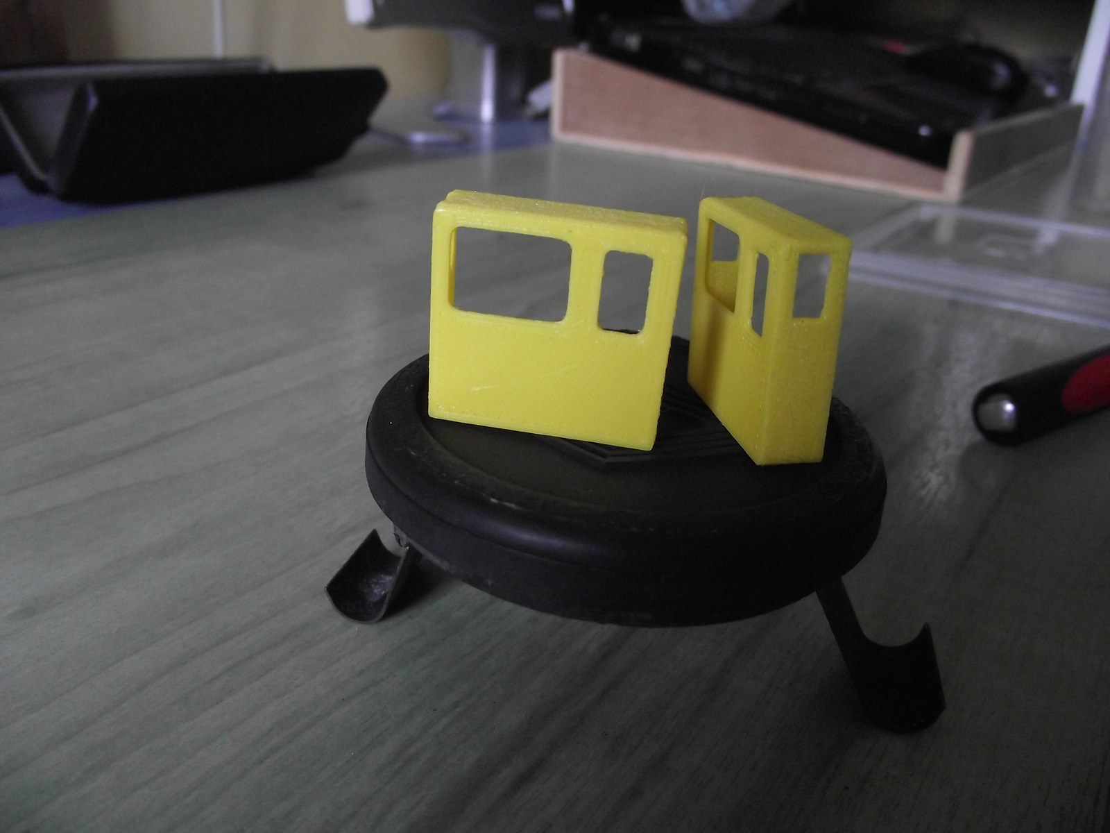

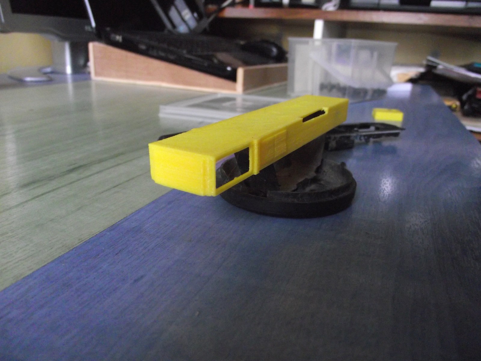

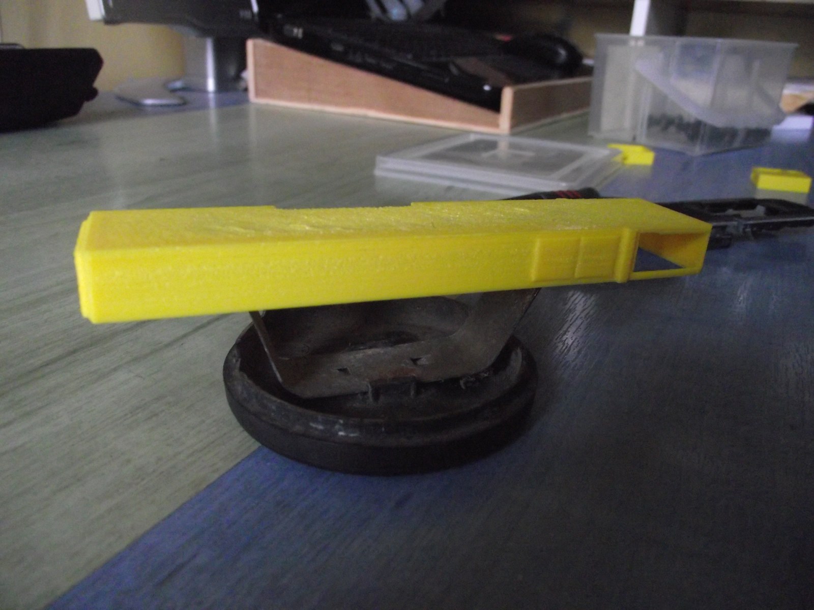

la caisse

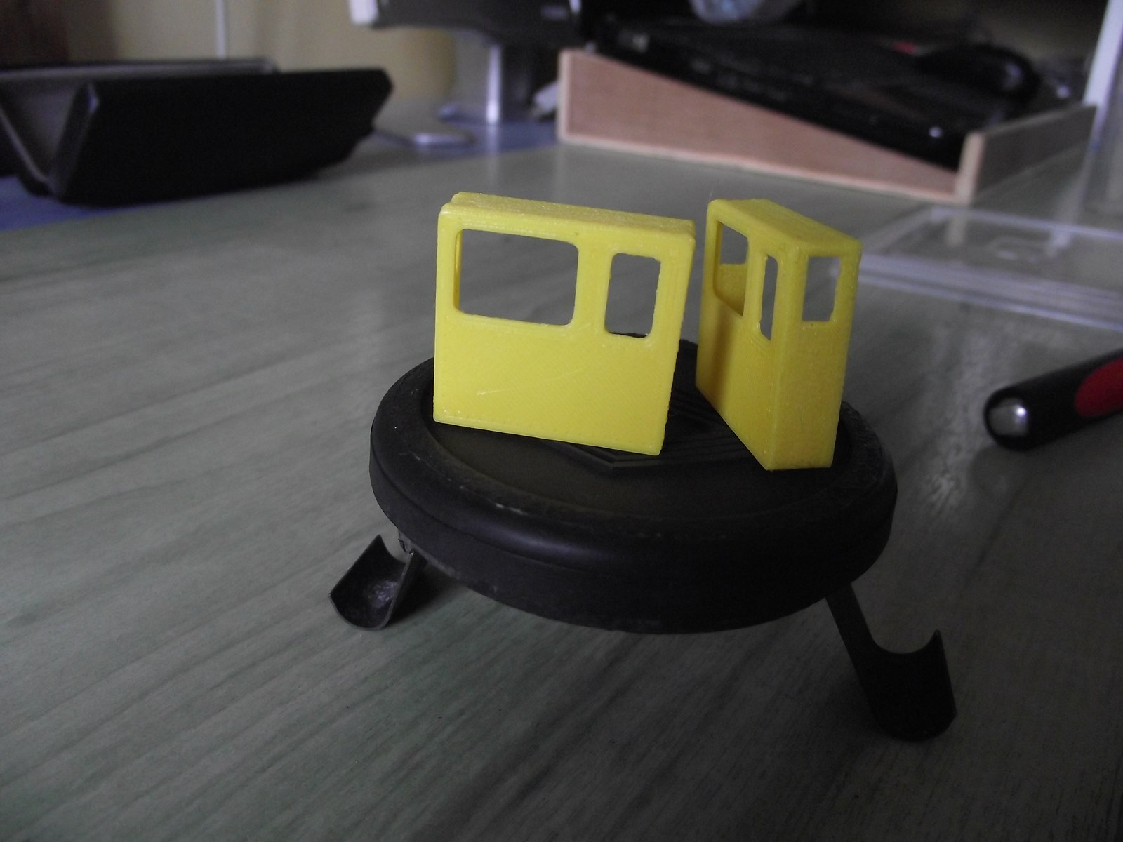

et les demi- cabines
demi-cabine

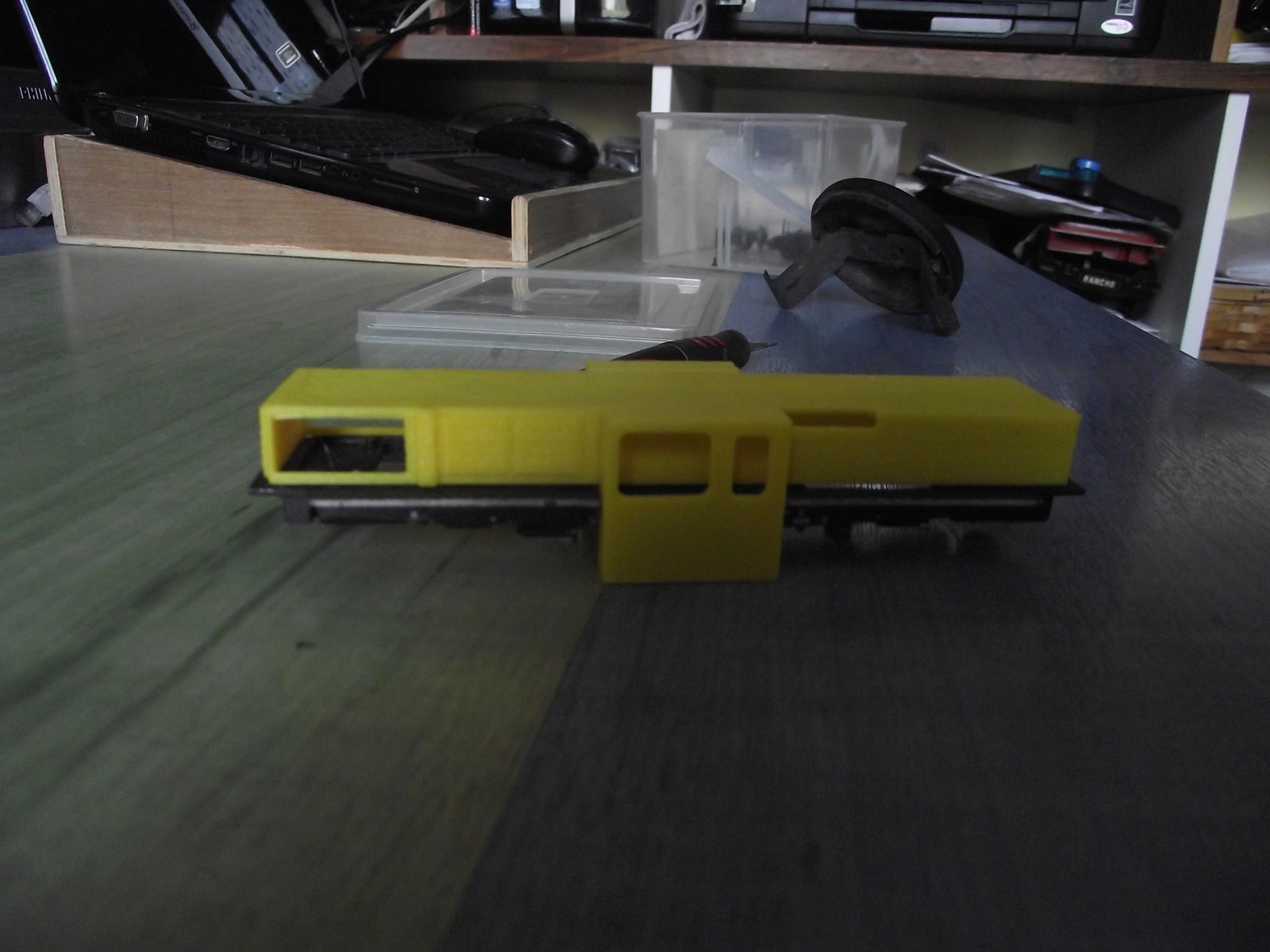

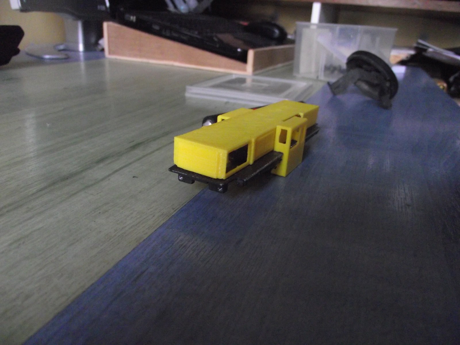

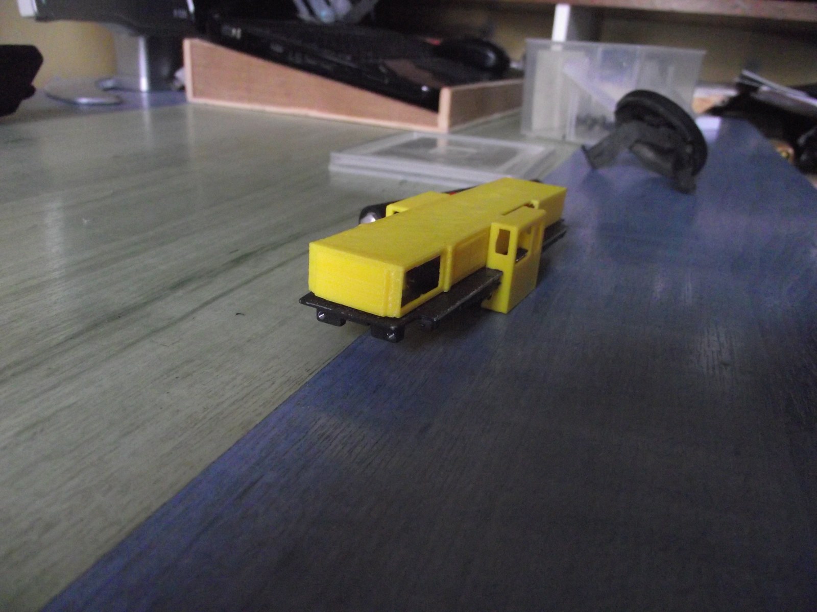

essais d'assemblage de l'ensemble:
assemblage
assemblage
voila pour aujourd'hui, bonne fin de journée à vous tous
A++++++++++++++++++++ :supercontent:

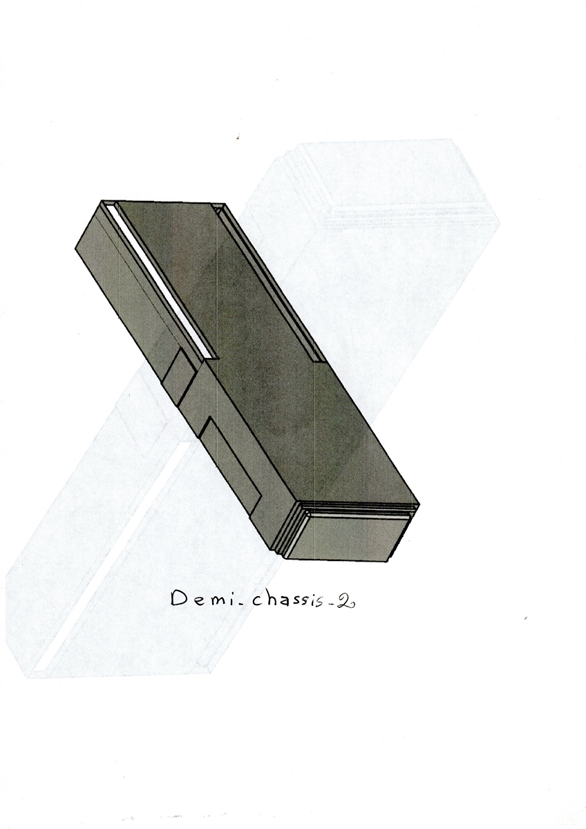

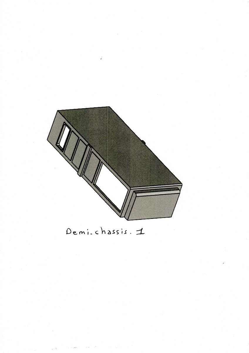

Messagepar leti35 » 12 Aoû 2020 19:27
Bonsoir à tous :coucou:
heureux de voir que je ne suis pas le seul à m'intéresser au sujet,

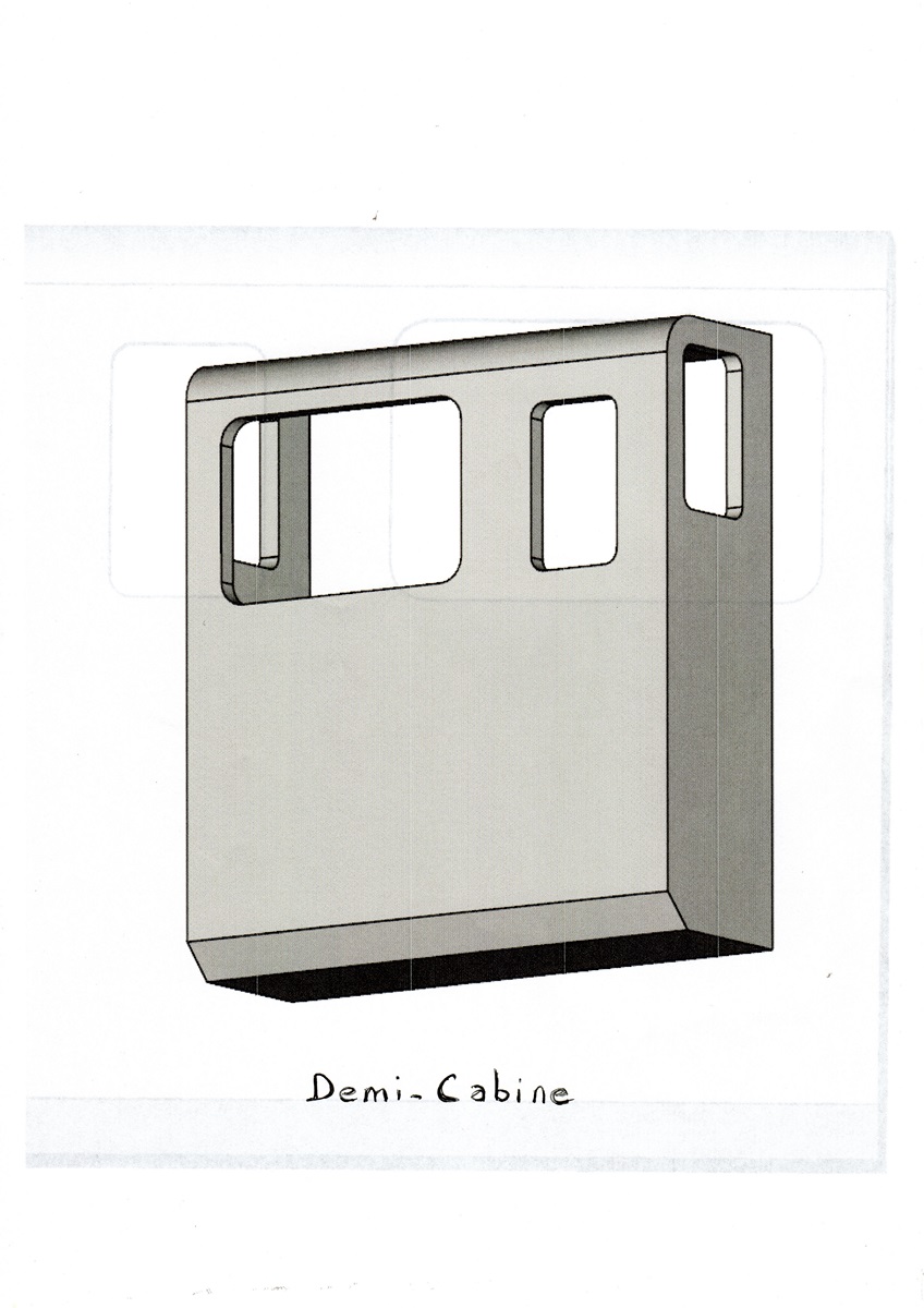

aujourd'hui j'ai amélioré mes dessins, si quelqu'un a des photos autres que celles sur le site, je suis preneur
voici où j'en suis avec les dessins:
demi châssis 1
demi châssis 2
demi cabine
j'attend vos commentaires Daccord07
bonne soirée à vous tous
A+++++++++++++++++++++++++ :coucou:

Messagepar yoyo ttx 59 » 17 Aoû 2020 10:31
Salut Léon et salut a tous :coucou:
Me voici de retour après quelques jours au vert :siffle: .
Bruno PERES a écrit:Bonsoir Léon,
J'en connais au moins un qui va suivre le sujet avec grand intérêt ( :coucou: Hervé ;) )
Bien sur que je vais suivre :roll: .
Mais moi je part de la base ROCO en utilisent uniquement les bogies et les transmissions et pas le châssis .
Pourquoi pas le châssis , j'explique :
A voir Léon réalise uniquement des fentes pour le passage des cabines .
Moi j'évide complétement l'emplacement des cabines afin de réalisé l'aménagement intérieur et de pouvoir les positionnées en position haute ou base .
Et je trouve après évidement que certains points du châssis sont fragiliser et risques de casser dans le temps avec les manipulations et les vibrations .
Et comme le zamak et très fragile en vieillissant , et que ROCO a déjà eu des problèmes de Zamak ( dessous des Y8000 ) .
Je réalise donc entièrement un nouveau châssis .
De plus , le moteur ROCO est trop haut par rapport aux capots .
Il faut donc changer le moteur .
Pour le moment j'ai trouver un moteur de même puissance qui ce trouve encore trop haut de un millimètre et demi .
Le problème est qu'il faut essayer d'aligner le plus horizontalement possible moteur et transmissions pour ne pas perdre de puissance et limiter les frottements et usures .
Pour le moment le projet est un peu en attente car il manque encore quelques photos de détails ( surtout le dessus des capots ) .
C'est sur le dessus des capots et le corps du moteur que je peux peut être récupérer quelques dixièmes :roll: :pt1cable: :reflexion: .
