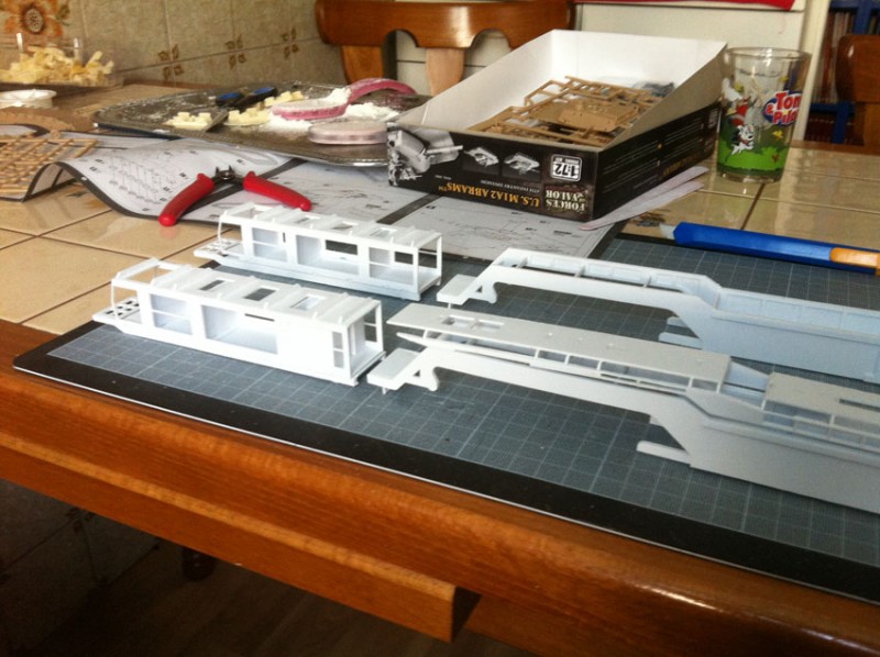

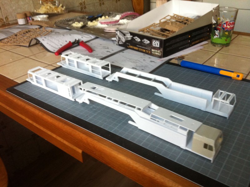

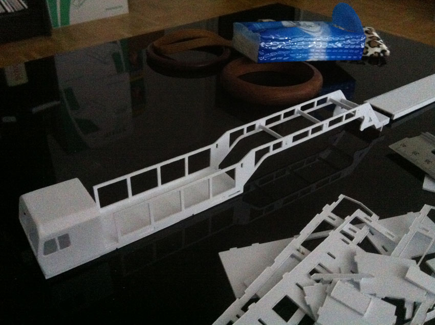

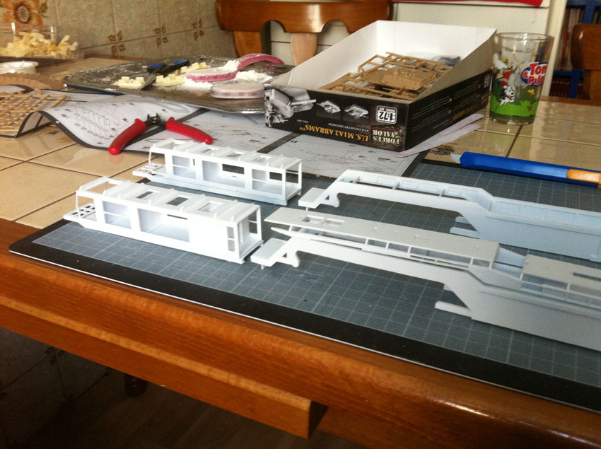

Un petit projet, la B66UC en construction intégral, je ne vise pas le super détaillage que j’admire, mais ce n'est pas la mon envie
on commence avec le châssis et structure de base

Salut Florian,
C'est celle-ci ?
Je suppose que c'est en découpe laser, au moins pour le châssis ?!
Comment comptes-tu réaliser le groupe de bourrage ? Impression 3D ?
Re: [HO] Matisa B66UC ETF
Messagepar Florian Barraud » 07 Mai 2014 10:11

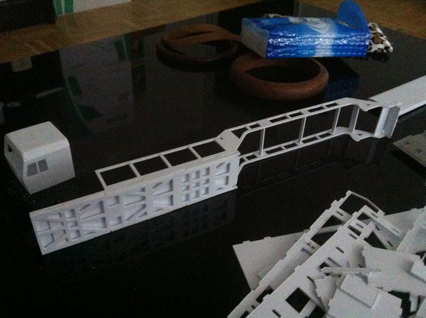

Salut,
oui c'est celle là :D

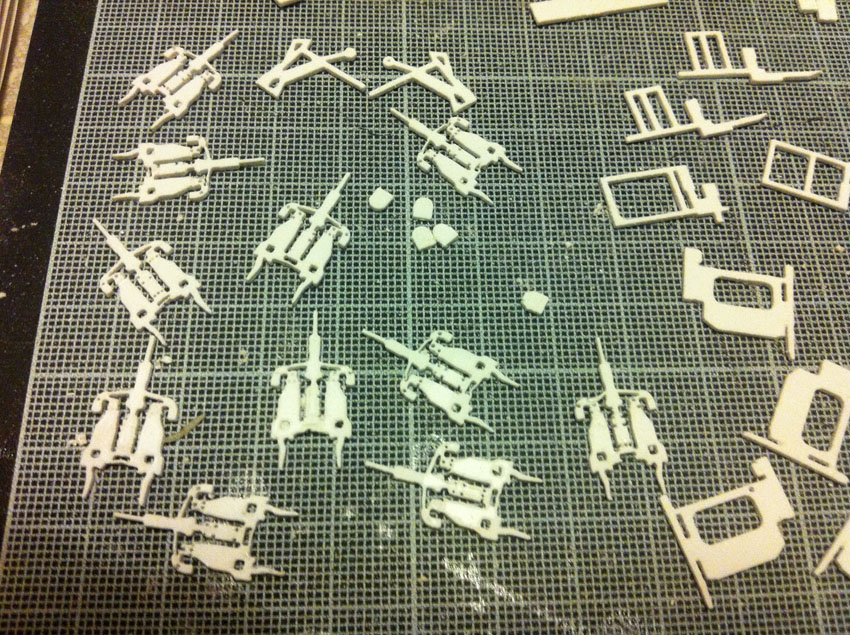

La presque totalité des pièces sont en evergreen, y.c le groupe de bourrage
La majorité des pièces sont découpées au laser, ça facilite la vie, mais cette technique pratique et économique par rapport à l'impression 3d nécessite un dessin impeccable

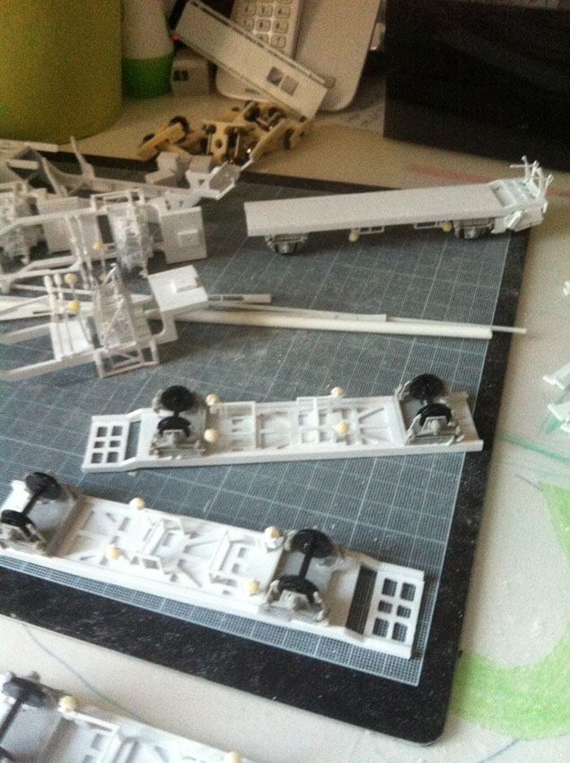

les pièces séparées

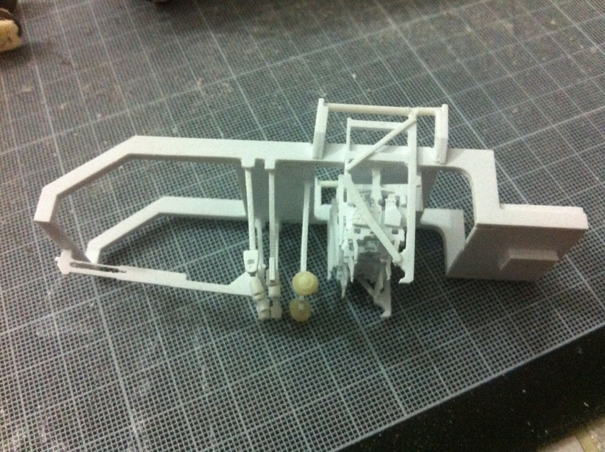

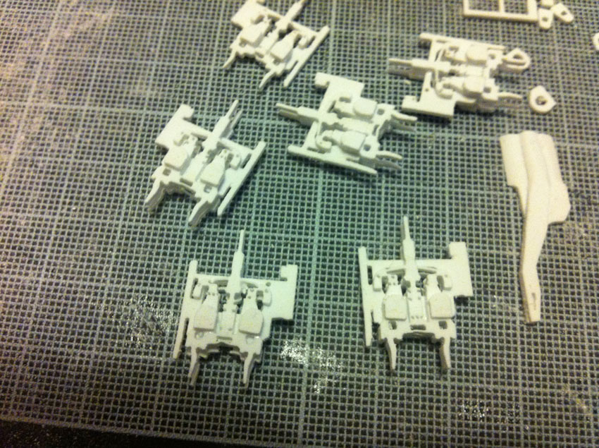

les groupes assemblés

:hein86: Ouaouuhhh :hein65:
C'est génial, ça Daccord07 :bravo: :bravo: :bravo: et ça va sans doute donner des idées à Guillaume pour terminer sa bourreuse s'il ne dispose pas encore du groupe de bourrage.

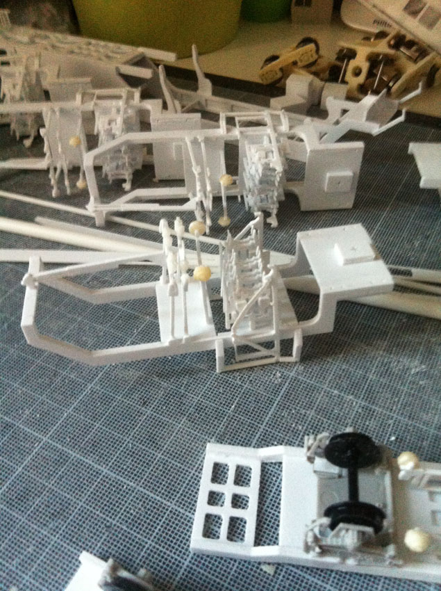

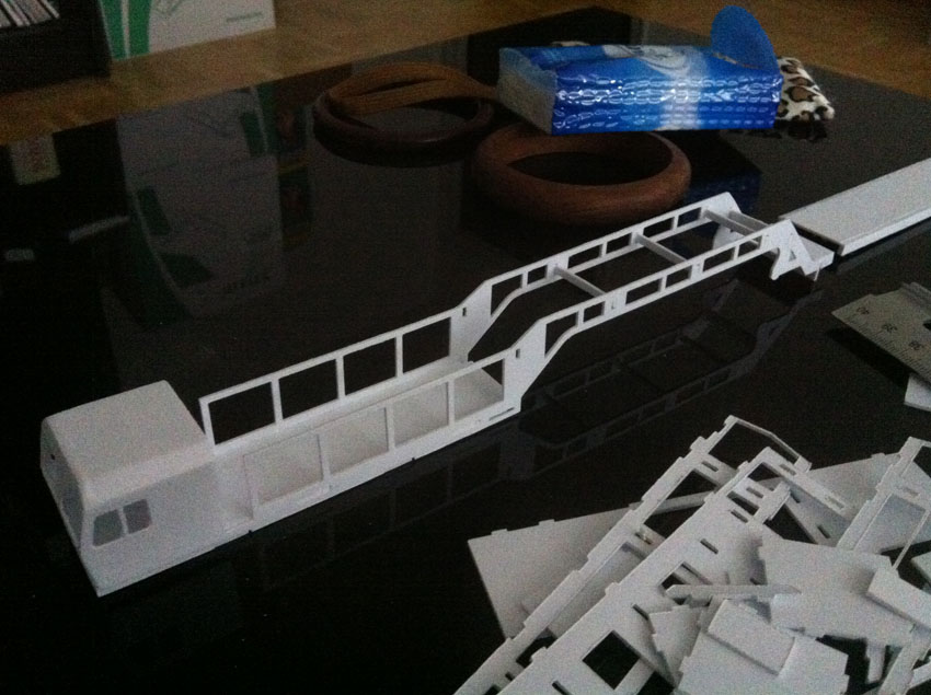

Le satellite avance

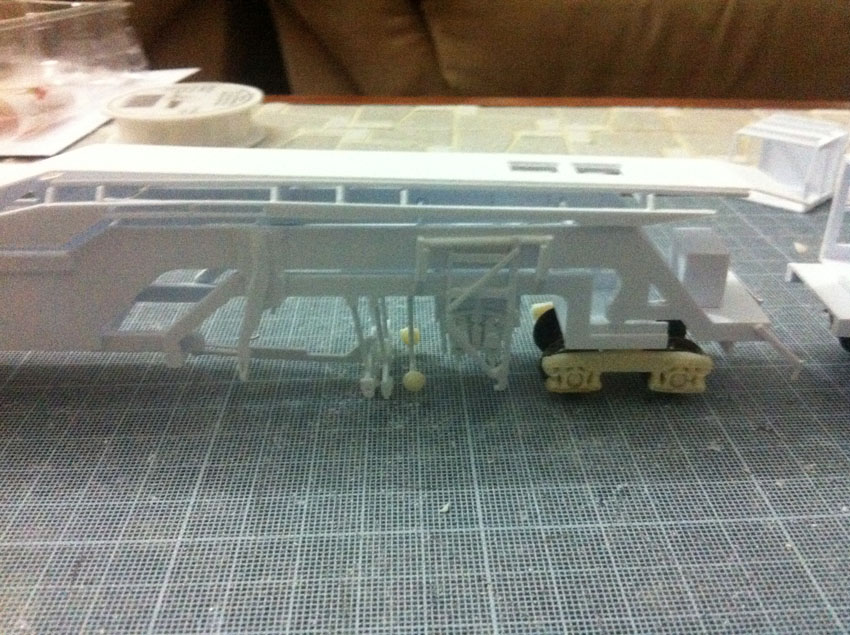

Messagepar Florian Barraud » 15 Mai 2014 09:20
une petite suite :coucou:

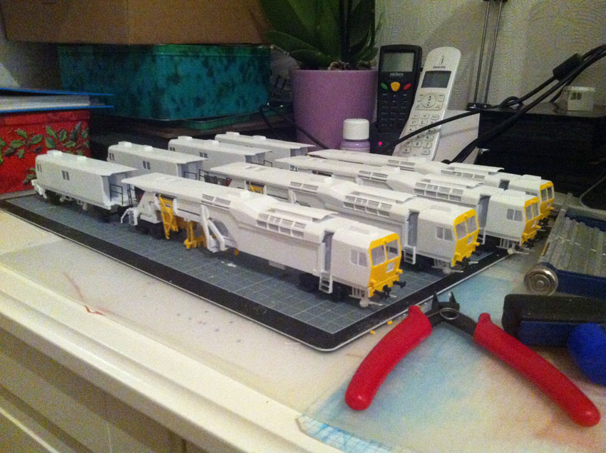

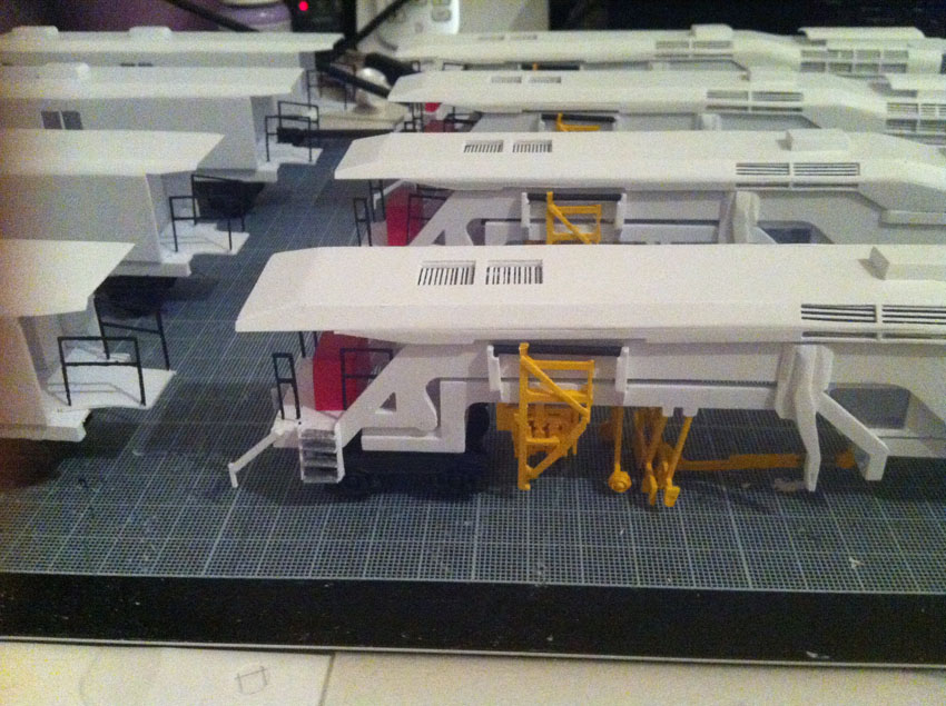

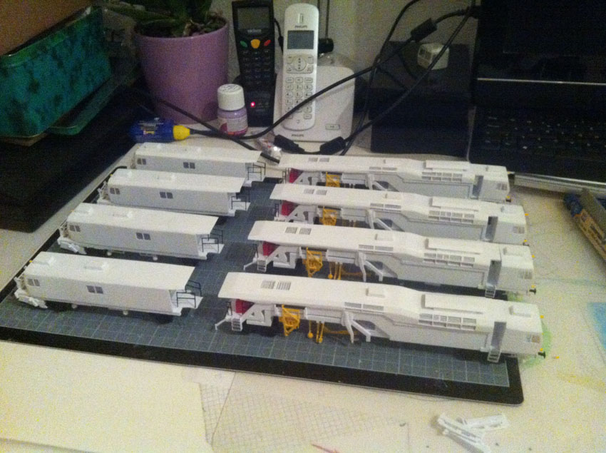

Messagepar Florian Barraud » 20 Mai 2014 12:35
petite suite donc
mise en peinture et montage provisoir
qu'en dite vous??
